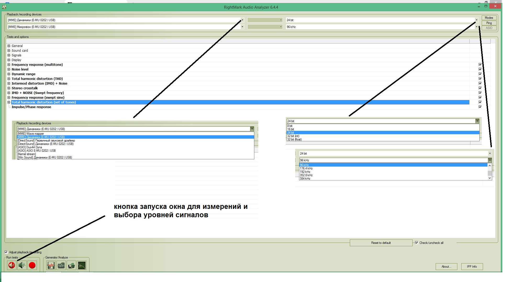

В настройках ПК ( звук) нужно выбрать семплинг для АЦП и ЦАП одинаковым, с которым будет работоспособна ваша зв. карта, например 24/44.1 или 24/96, а также выбрать нужный уровень сигнала ручкой громкостью ( динамики), например, необходимой для обеспечения мощности в УНЧ в 100 Вт. И в микшере ОБЯЗАТЕЛЬНО нужно увернуть микрофон в ноль ( синий кружочек), чтобы не было эха или возбуда за счет обратной связи через микшер в ПК. Регулятором RMAA ( оранжевый кружочек) выбираете уровень сигнала на индикаторе. Этот уровень должен быть выше -9,9дБ для Л К. Удобней всего его выставлять на уровне -1 -0,5 дБ для измерения в УНЧ. А для измерения АЧХ АС или фильтров ( темброблоков) лучше этот уровень выставить на -9 дБ, чтобы был запас в эти 9 дБ при возможных вылетах уровня на АЧХ АС или эквалайзера. если этого не сделать то часть графиков будет зарегистрирована с ограничением и искажениям по АЧХ и нелинейным искажениям.
Список измеряемых характеристик и соответствующих графиков слева - галочкой либо включаете эту функцию при измерениях или исключаете её, если вас интересует только АЧХ и вы хотите, чтобы измерения шли быстрее.
Сверху выбираете те АЦП и ЦАП с которыми будет работать программа (я открыл свое окно - там у меня помимо штанной звуковой карты есть еще две внешних звуковых карт DUO и EMU.
справа выбираете семплинг для измерений. Он определяет полосу в которой будут графики, например АЧХ или искажений.
Внизу слева основные варианты действий с картой, например кнопка запуска окна для автоматических измерений - это основная кнопка. Нажав на неё откроется небольшое окно в котором будет виден спектр тест-сигнала на 1 кГц по которому вы выставляете уровни сигналов и в Л и в П каналах.

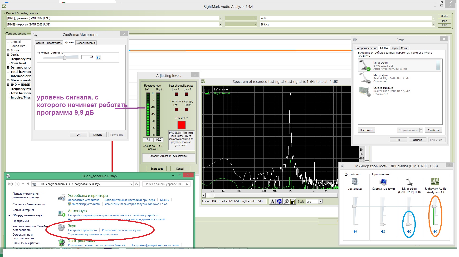

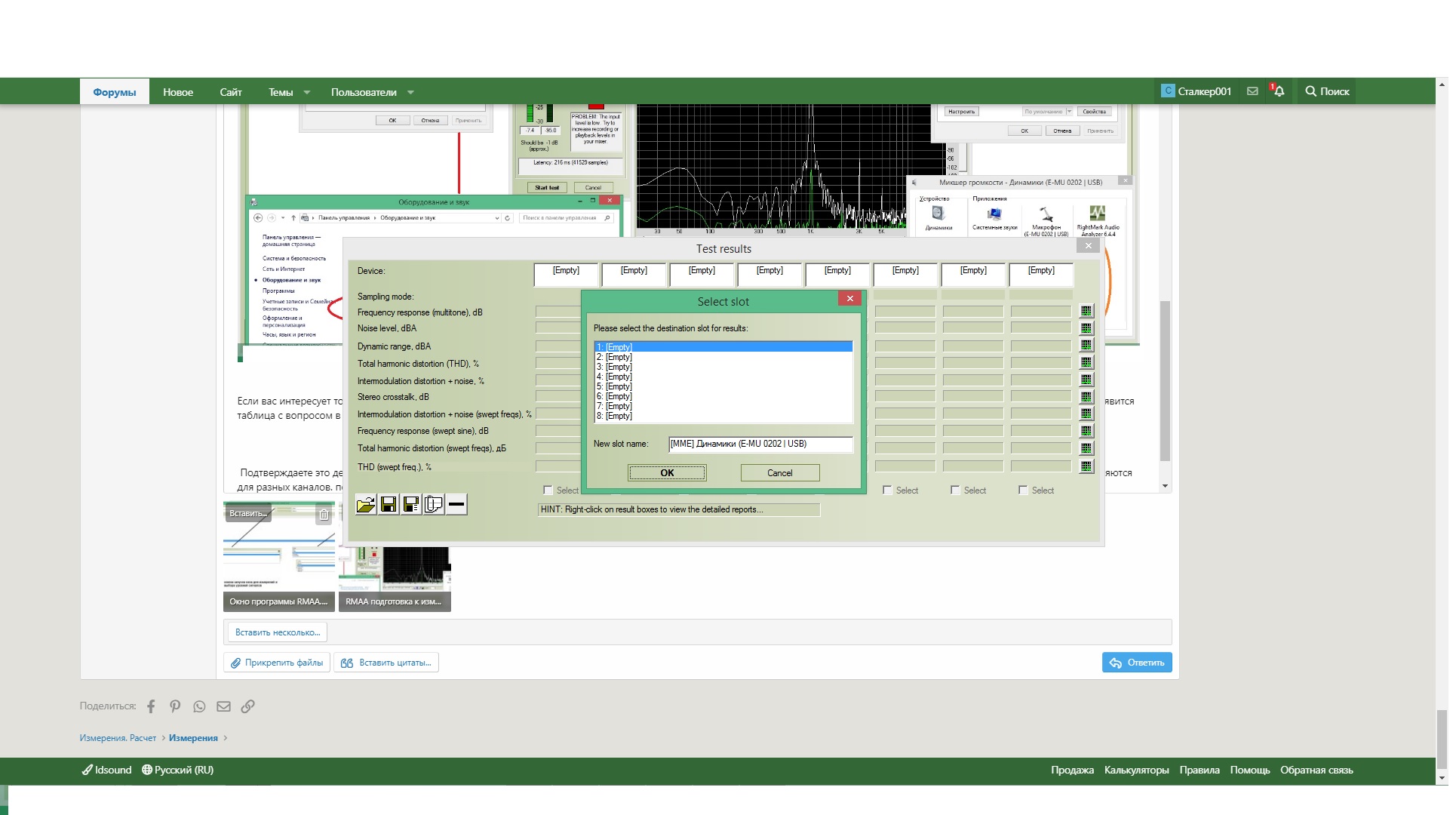

Если вас интересует только один канал, то сигнал нужно подавать либо в Л либо в оба - Л и ПК по входу зв. карты и программы, как бы в режиме моно. После окончания измерений появится таблица с вопросом в какой номер измерений вы хотите вставить данные этого измерения - например в первый номер.

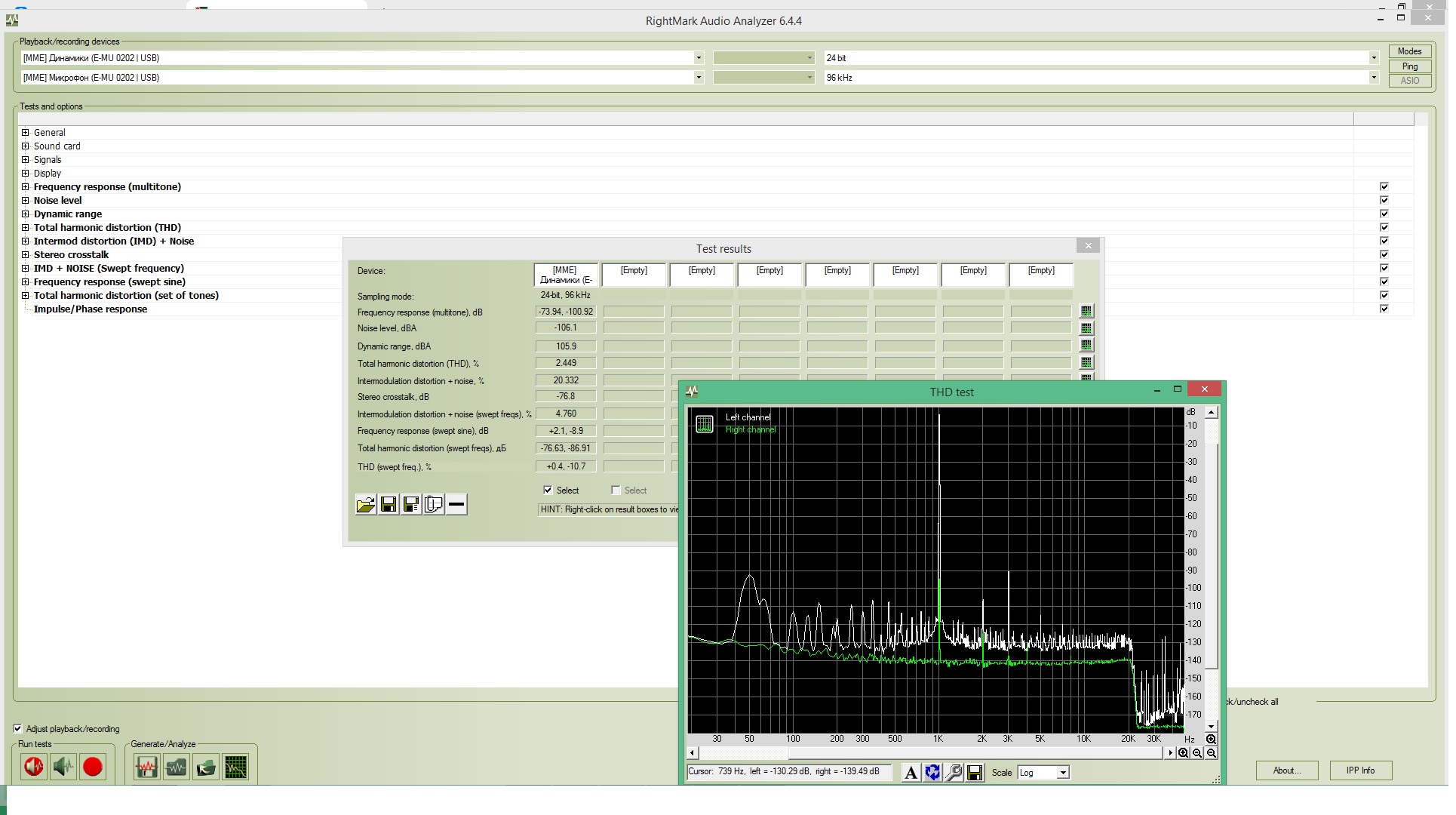

Подтверждаете это действие кнопкой ок и у вас появится таблица с измерениями. Кнопками справа выбираете интересующий вас график, например АЧХ или искажения на 1 кГц.
Но в этой таблице параметры высвечиваются как бы не для одного канала, а разные параметры появляются для разных каналов. поэтому лучше делать измерения подавая и П и в Л канал один и тот же сигнал. Тогда вы сможете в таблице основных параметров увидеть, например нелинейные искажения, которые появляются только для П канала, но поскольку это один и тот же сигнал, то эти же искажения являются и искажениями для ЛК.
Внизу кнопки для сохранения графиков.

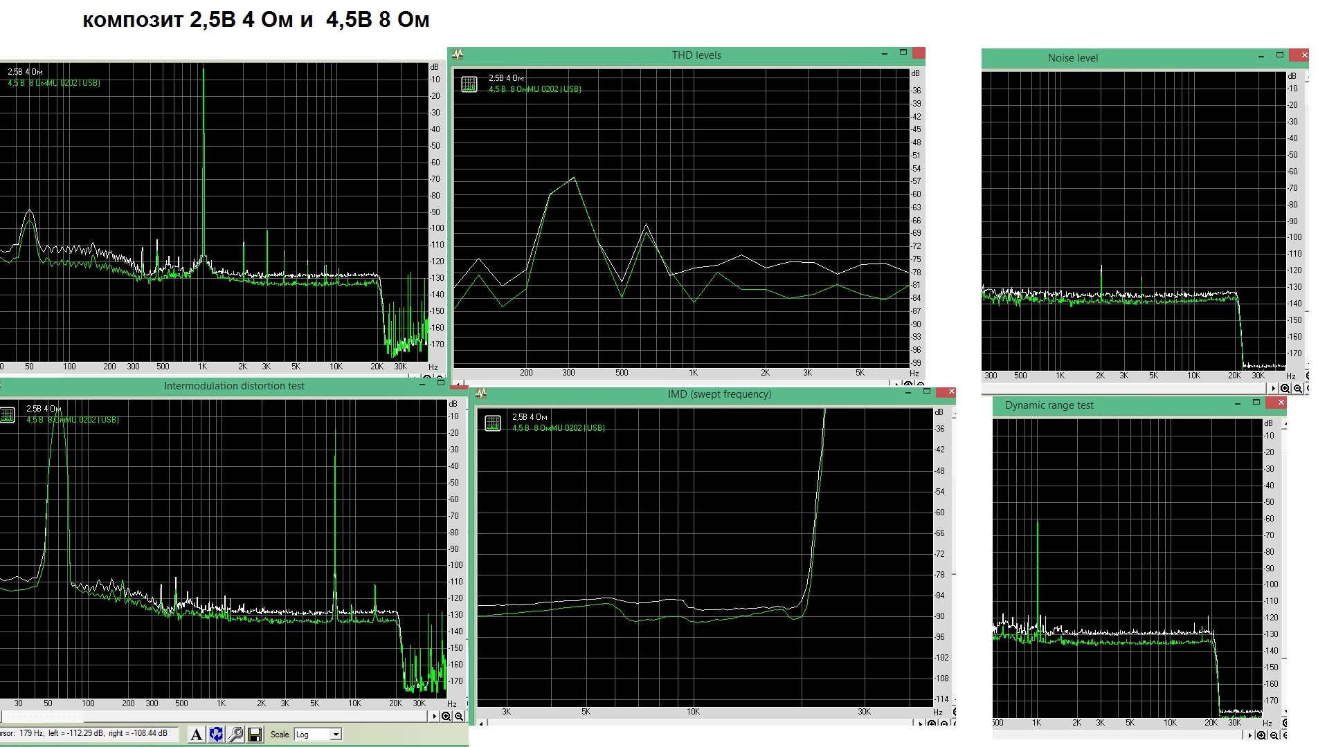

Потом можете сгруппировать наиболее важные графики в виде одного общего рисунка, например так.
Вот и все.

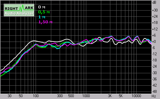

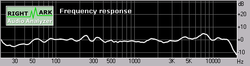

Ещё одно сравнение.
Желая проверить, насколько мой безмикрофонный метод работает, сравнил АЧХ 10МАС, скачанную с этого сайта (чёрная линия) с моими замерами колонкой (зелёная линия). В обоих случаях измерение с 0,5 м.
Похоже, работает.

Ещё одно сравнение.
Похоже, работает.
Зеленая АЧХ именно то, что сам видел на замерах 10МАС-1 . Басовая полка до 300, дальше пузырь, еще дальше пляска и судорожные припадки .Сильно меняющиеся формой по разным направлениям.

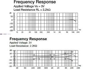

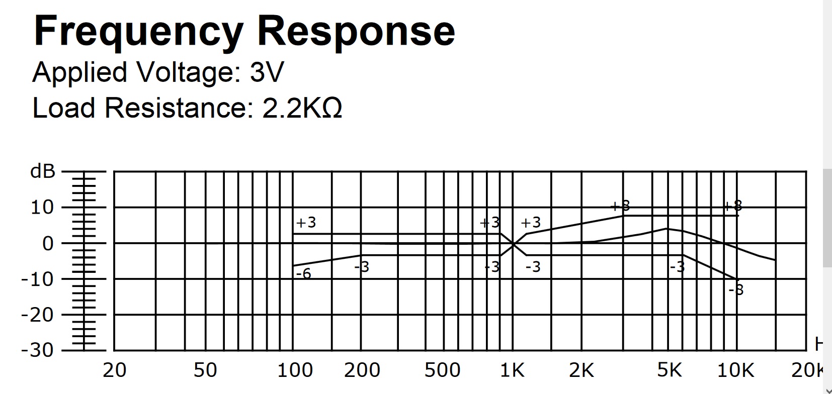

Про WM 61 (легенда, под таким названием делают 3 (это мне известно, а сколько на самом деле?) завода в Китае, а уж торговых наименований не счесть. Уже писал, что типовая АЧХ и поле допусков (что для АС, что для микрофонов) это две разных песни.
На картинке типовая АЧХ 6 мм капсюля НВО 6-3 и поле допусков из ТУ, качество картинки не Хфонтаний, сфоткал давно, но суть понятна.
У Брюлёвского полдюймовика измерительного поле допуска+\-2 дб в диапазоне 8-30000 Гц, хотя на деле с некоторым колличеством тех, что я имел дело +/-0.5.
Их (иховые) калибровочные на внешний вид и по конструкции ничем не отличаются и мне кажется просто "делаются" методом отбора "из ведра", хотя не знаю, но дороже.

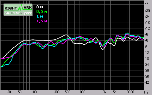

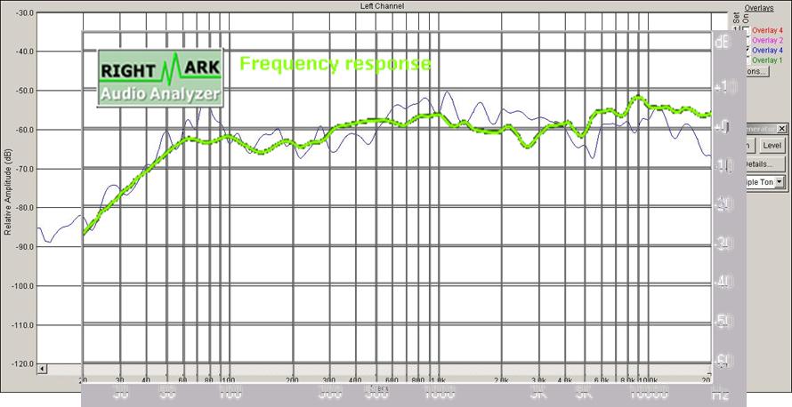

Только на расстоянии 1,5 м получил что-то напоминающее вменяемое:
Но это не то, что надо. Грешу на следующее.
1. Микрофон у меня выглядит вот так, а не в трубке.
2. Квартира - не безэховая камера.
3, главное. Пусть себе микрофон отградуирован неправильно. Но справедливо утверждение, что если именно данный микрофон поставить именно в данном помещении и в данной позиции там и измерить именно данную колонку, поставленную на другой данной позиции на данном расстоянии и применить данный калибровочный файл, то мы точно получим АЧХ данной колонки - мы же его, микрофон, так калибровали. Отсюда следует ожидать, что если, ничего не трогая более, на место данной колонки поставить другую, испытуемую, то мы получим ЕЁ АЧХ.
В радиолюбительских условиях можно и проще поступать. Пусть имеется колонка с отличным звуком и мы хотим, чтобы другая, испытуемая колонка звучала так же. Мы снимаем (тем, что есть) АЧХ обеих колонок и выводим их на экран. "Колдуя" над испытуемой колонкой, стремимся, чтоб обе кривые были похожи друг на друга. В этом случае вообще ничего не надо калибровать.
Я здесь пошёл ещё дальше. Я выводил на экран разность между обеими АЧХ. Тогда горизонтальная прямая означала бы равенство обеих АЧХ.

У всех ровная АЧХ в диапазоне Fн до Fв Ниже приведена картинка из ТУ на 10 мм ненаправленный микрофонный капсюль, типовая АЧХ и поле допусков (врут как сивые мерины. например для 10 мм капсюля (а приведена она на капсюль типа НВО 10050-3. Fн для него находится в диапазоне 50-150 Гц, Fв 2-4 кГц. "Подскок" на частоте 5+/- 1.5 кГц. Величина "подскока" от 2 дБ (2 штуки за всю мою небогатую историю) до 15 дБ (тоже редкость, но не считал). Через мои руки прошло сильно более 1000 таких капсюлей. Предварительно откидываю подскоки выше 7 дБ и спад ранее 100 Гц. Соотношение помойка/дело примерно 2,2/1. Так что с достаточно большой долей вероятности можно вычислить "среднюю по стране" АЧХ, но с вероятностью отклонений от средней в примерно 80% случаев более 3 дБ.
А вот какой попадёт вам в руки - вопрос.
Но если вам надо только свести двухполоску с частотой разделения не выше 2 кГц, можете плюнуть на все советы, взять любой электретный капсюль, сунуть его в трубку, желательно бесконечно малой толщины и большой длины и воткнуть его в звуковую карту и сводите две полосы. Результат будет такой же, как с самым правильным микрофоном.
Во всех остальных случаях - купить нормальный измерительный ( на вторичном рынке можно купить Таганрогский, Запорожский, немецкий РФТ или даже настоящий Брюль за 10-20 т.р.) или калибровать любой самодельный "измерительный" Берримор, ДБХ или великое множество таких же. Вообще то никто не обращает внимание, что они измерительные для конкретных целей - измерить и установить уровни звукового давления в помещении, взвешенные по кривой А, например в домашнем кинотеатре.

Поясню. Электретный (как частный случай конденсаторного) микрофон - приёмник давления (всенаправленный, или он же ненаправленный), ведёт себя примерно одинаково у всех производителей, диаметров и напряжений питания.
