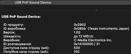

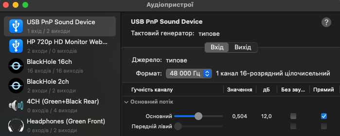

Сам иногда среди прочего юзаю отакэ на чипе C-Media CM108 (44.1/48кГц по вх-вых):
Ранее отдал аж сотку ₴ (быренько глянул ТУТА и ТУТА).
внутрях на выход добавил кондёры 100мкФ, даже большие наушки слушать можно, и наскоро оценочно прикинуть дынамэг на кривульки АЧХи.
*) В любом случае нужна будет калибровка звукотракта.

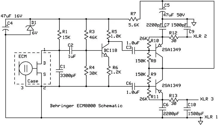

Помогло, спасибо.
Supply it with +9 to +52 V to unleash its capabilities.
Вопрос снимается. Берингер (и не только он) ставит внутрь схему стабилизатора питания и усилитель с низким выходным сопротивлением с противофазным выходом, с усилением 1. Типа как в 8000-м
То есть, усилитель - есть, но усиления по напряжению - нет.
(В 8000-м по XLR3 идёт тишина: она противофазна любому сигналу)))
В более дорогих микрофонах транзисторов побольше, и есть возможность получать усиление по напряжению несколько раз.
