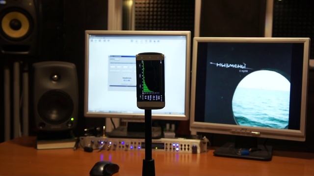

Я понял, что тема до сих пор муссируется. Попробую записать на телефон несколько вариантов одного и того же фрагмента.

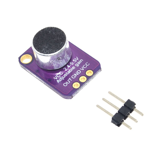

Добрый день, господа.
Делаю первые шаги в колонкостроительстве, пока на уровне детского сада. :)
Чтобы пока не покупать измерительный микрофон решил изготовить самодельный на основе капсуля Primo EM258:
и покупного микрофонного усилителя:
Собрал, запитал ок "кроны" 9В, хотел проверить на линейном входе звуковой карты (Asus Xonar SE)
Уровень сигнала получился на линейном входе предельно низкий, голос практически не слышно при снятии сигнала программой Audacity.
Провода экранированы, вся пайка и схема перепроверены, замыканий нет.
Где я мог накосячить?
смотреть уровни в виндовс, обычно все уровни записи стоят в 0. проверить питание микрофона электретного 3в написано
можно посмотреть линейный вход ЗК с другого источника. если есть то не работает микрофонный усилитель или микрофон должным образом. если нет, то ищем в настройках микшера и программы измерителя
АЧХ-овина гыдэ...
У него нет дискретной регулировки усиления часом?
Полярность микрофона )))
Стоп. На линейном входе? А на нём сколько должно быть по ТХ? Усиление микрофонного усилителя неизвестно?
фона и искажений - нет? Напряжение на микрофоне около 3 Вольта? микрофон не перегрели при пайке? Станьте любым прибором, реагирующим на 0,2 Вольта переменки, на выход микрофонного усилителя, и поорите в микрофон. Если зеро, то шУкай, РУдый, в усилителе и микофоне. Если же реакция есть, то трабл в карте.
АЧХ-овина гыдэ...
В домофонах применяются электреты 10мм, сигнал усиливается двухтранзисторной примитивной схемой , усиления хватало всегда с запасом. Но однажды купили на Али микрофоны с чутьем ниже плинтуса, зато немного дешевле стандартных. С завода прислали новые, там тоже половина негодных. То есть, микрофоны работают, но вместо сигнала в 250-450 милливольт выдают пару милливольт. Видимо, заводские снабженцы тоже хапнули по дешевке не ту модель, исправную, но пониженного чутья. Позже ситуация наладилась, сейчас более-менее ровно. И все равно, разные партии ведут себя по-разному.
В описании на сайте ничего не было, по телефону сказали, что для микрофонов с питанием 3В подходит. Я поначалу тоже призадумался, но решил таки купить усилитель.

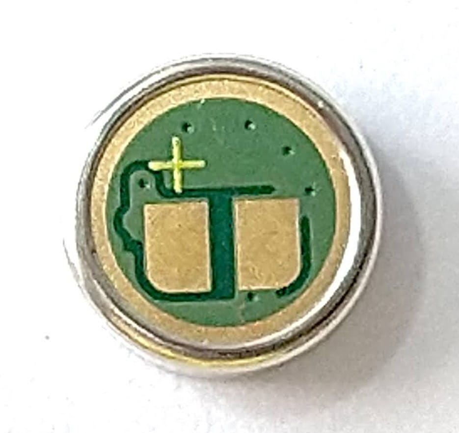

Перепроверил: "+" отдельно, земля-корпус замкнуты. На усилителе полярность тоже соблюдена.
В звуковой карте Asus Xonar SE линейный и микрофонный вход в одном гнезде, переключаются родным софтом, усиление микрофонного входа до верхнего предела тоже не дало прироста почти по сигналу. Усиление микрофонного усилителя неизвестно тоже, увы.
Фона нет, искажений тоже. Микрофон не перегрел, капсулей у меня было два, по очереди пробовал оба, паял на минимальной температуре и быстро.
Напряжения перемеряю - напишу.
Есть еще капсули WM-61A для проверки, но я хочу получить АЧХ переделанного ВЧ динамика, а WM-61A не дотянется до 18-20кГц.
И однознпчно перепроверю линейный вход звуковухи тоже
