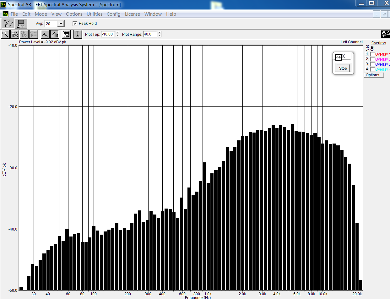

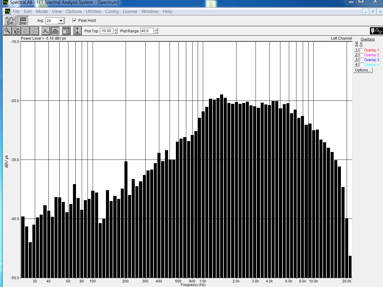

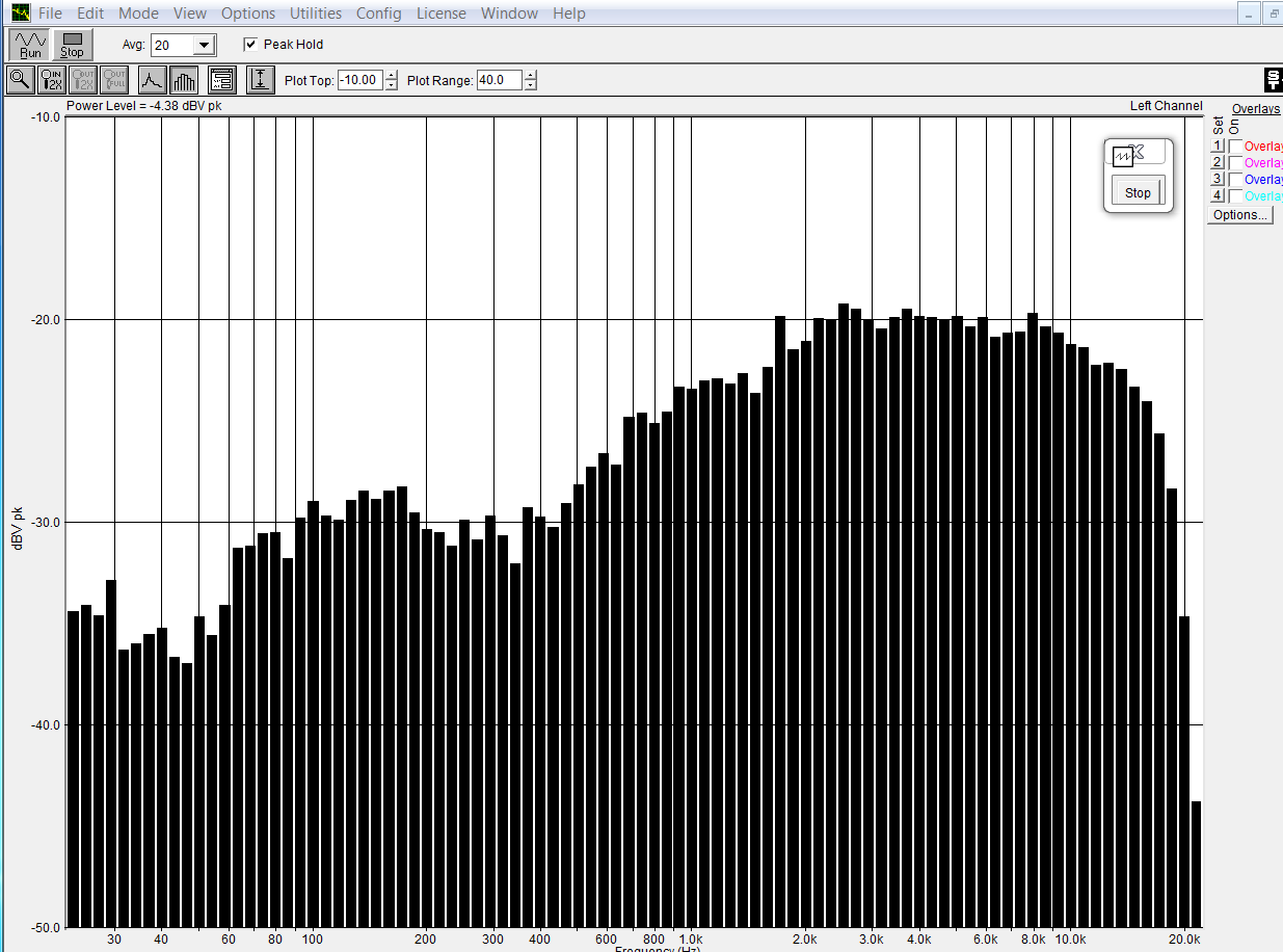

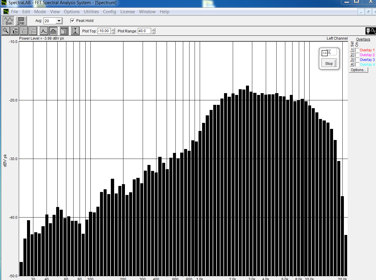

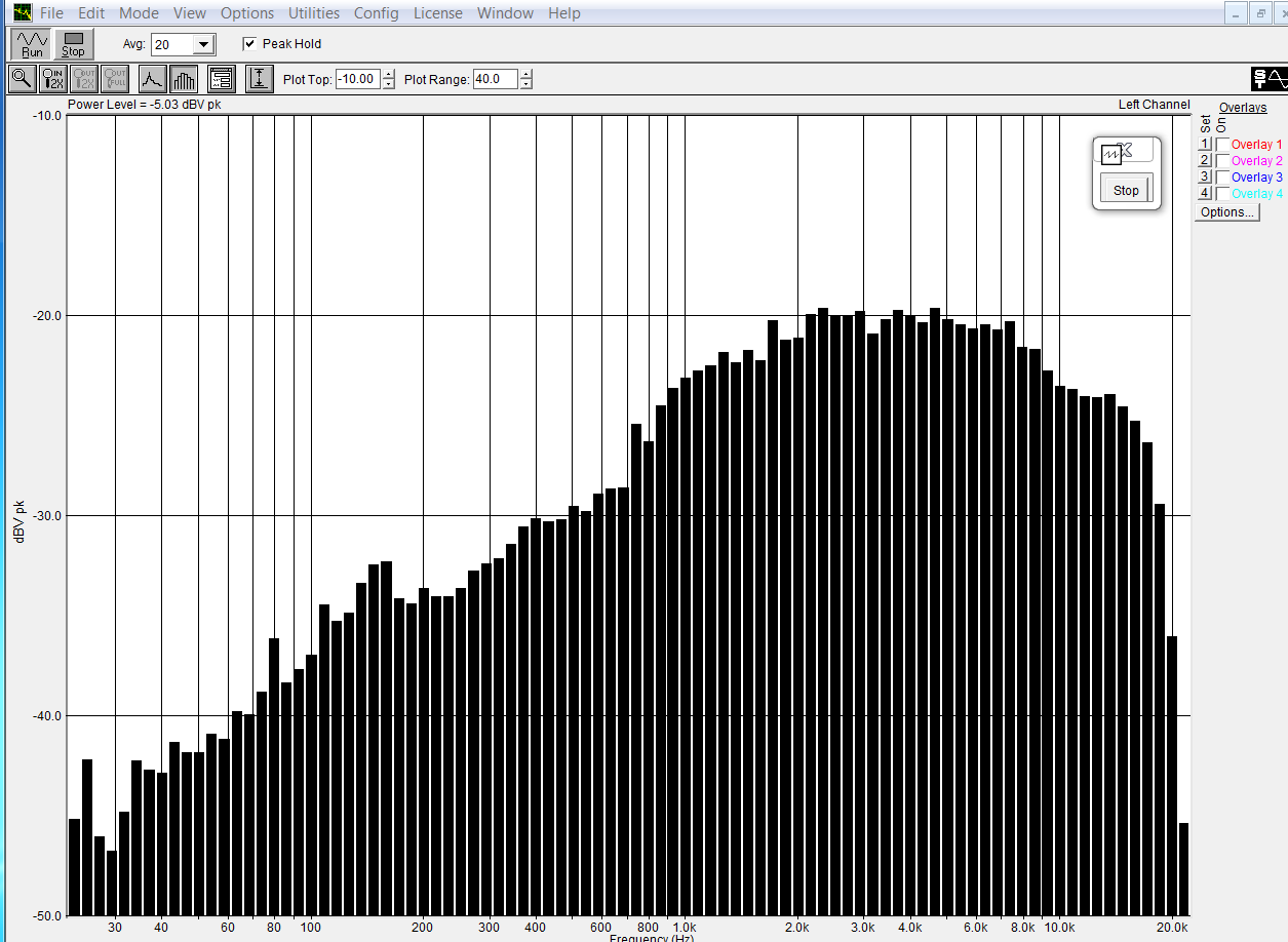

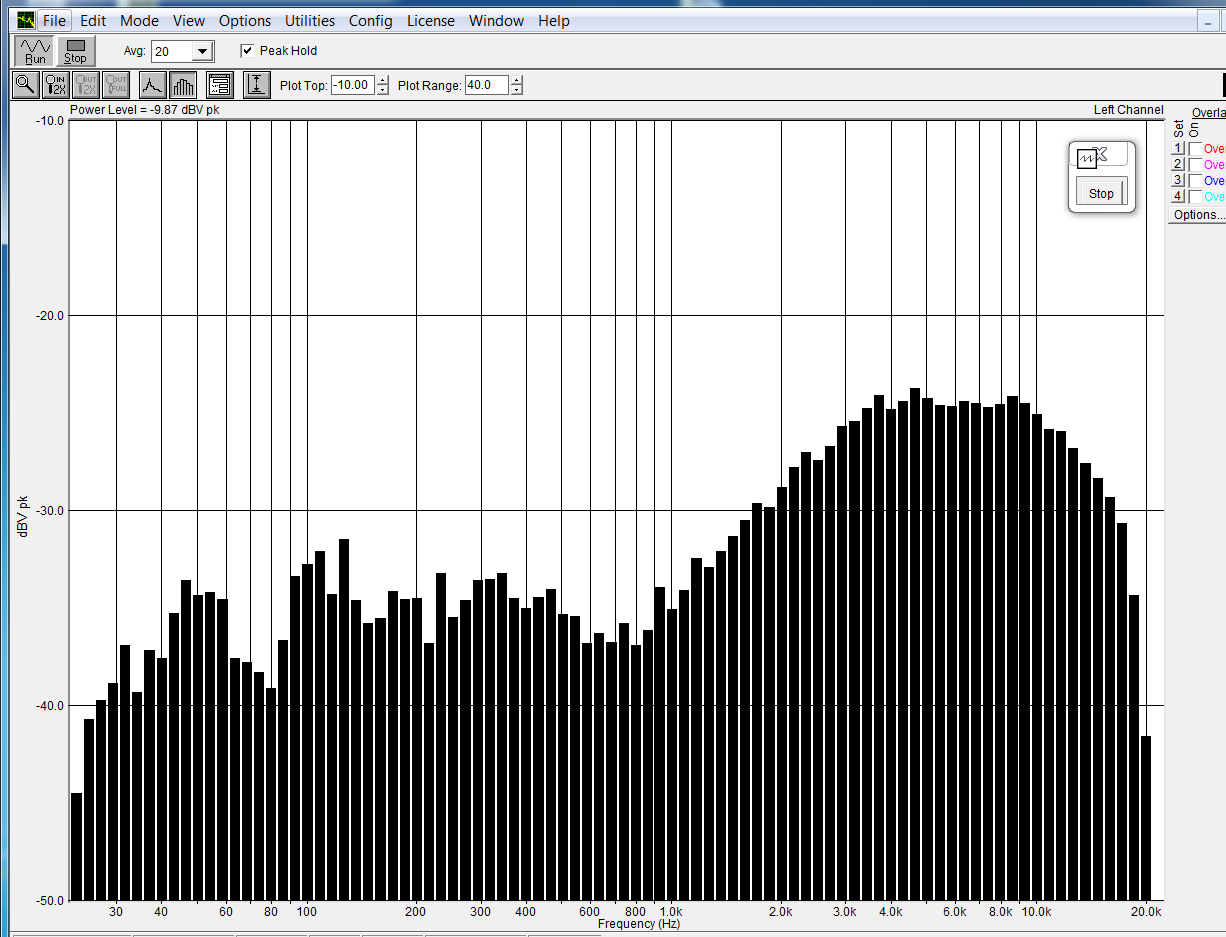

Добрый день! Если здесь есть пользователи микрофонов с калибровочным файлом, не могли бы вы поделиться записью АЧХ при интенсивном смятии (трении) сухими руками на расстоянии 5 см от микрофона листа формата А4?
Получится вспомнить сегодня, когда измерилу включу- запишу вашу идею.
да, слышал я такое уже давно. якобы дает равномерный ВЧ звук в широком диапазоне и применяется для калибровки микрофона
Да. Это хотя бы будет что то отчего можно отталкиваться.

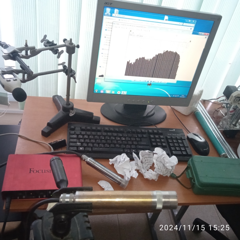

Бумага с буковками..надеюсь на "АЧХ" не влияет :)
Двумя разными капсюлями 3 снимка, одним М-101, и другим три...бумага разная :)

Убей бог, не понимаю... Какое отношение к АЧХ имеет мятая бумага? АЧХ чего измеряем?
Или все-таки это не АЧХ? Может это частотное распределение спектральной плотности звука процесса сминания бумаги? Кроме сортирных асоциаций (мятая бумага) ничего на ум не приходит.

вроде как мнущаяся бумага дает широкий равномерный спектр на СЧ-ВЧ. больше нечем, якобы, в быту такой сделать. мне думается что при накопительном спектре так и есть. и микрофон этим можно проверить

Проверить (на работоспособность) конечно можно, но вот скалибровать... что-то я сильно сомневаюсь. Ведь и бумага разная, и мять ее можно по-разному, и акустическое окружение тоже разное... да все разное. А для калибровки нужен эталлон. Хотя... может я и не прав...
