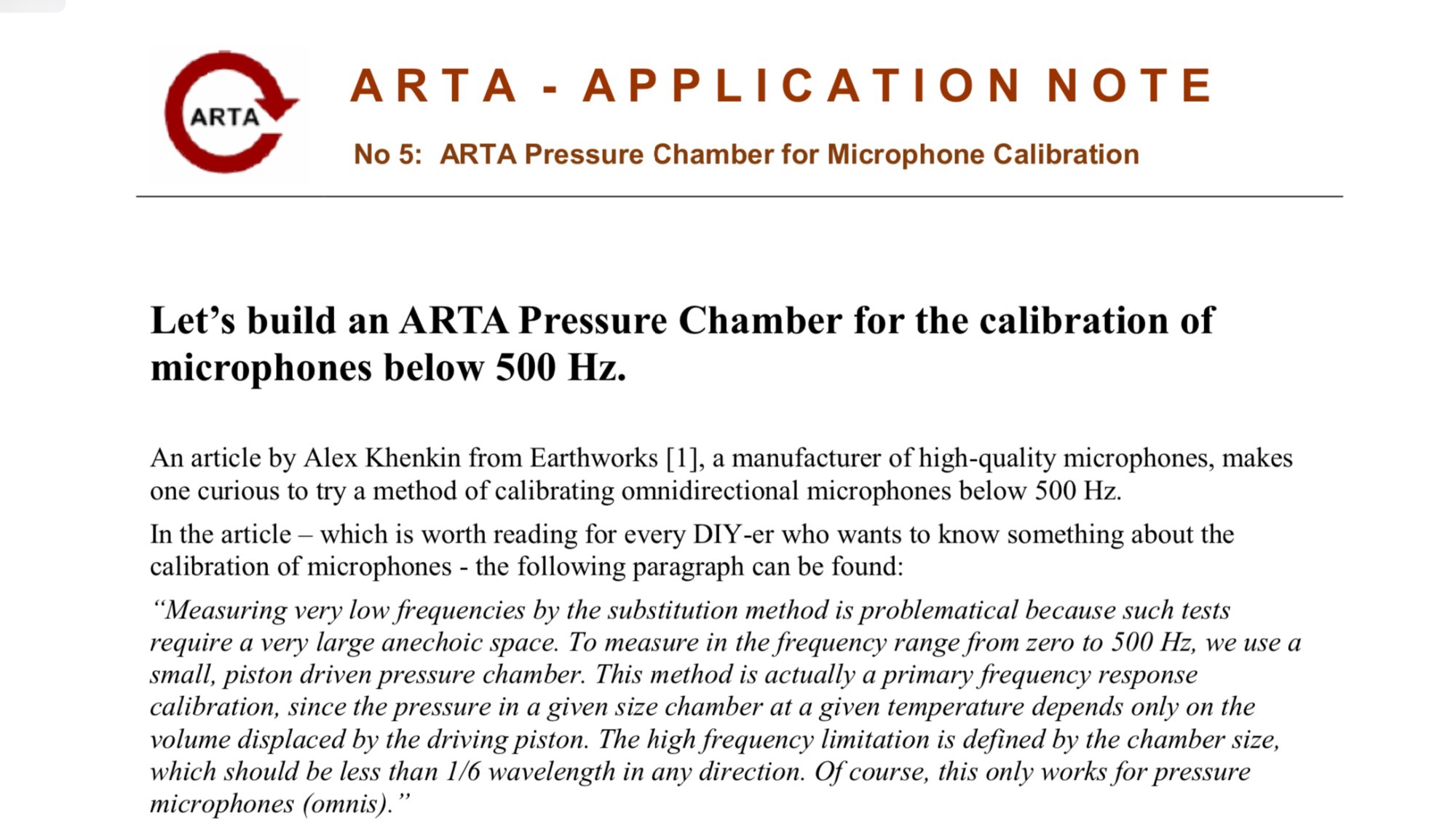

Нерусским по белому писано во первЫх строкАх.
Онлине перевод для общего понимания:
Давайте создадим барокамеру ARTA для калибровки
микрофонов частотой ниже 500 Гц.
Статья Алекса Хенкина из Earthworks [1], производителя высококачественных микрофонов, заставляет
задуматься о том, чтобы попробовать метод калибровки всенаправленных микрофонов с частотой ниже 500 Гц.
В статье, которую стоит прочитать каждому мастеру, желающему узнать что–либо о
калибровке микрофонов, можно найти следующий абзац:
“Измерение очень низких частот методом замещения является проблематичным, поскольку для таких тестов
требуется очень большое безэховое пространство. Для измерения в диапазоне частот от нуля до 500 Гц мы используем
небольшую камеру высокого давления с приводом от поршня. Этот метод фактически является первичной
калибровкой частотной характеристики, поскольку давление в камере заданного размера при заданной температуре зависит только от
объема, вытесняемого приводным поршнем.
Ограничение по высокой частоте определяется размером камеры,
который должен составлять менее 1/6 длины волны в любом направлении. Конечно, это работает только для нажимных
микрофонов (omnis).”
В диапазоне частот от 500 Гц до 1 кГц компания Earthworks использует метод замещения, при котором эталонный микрофон измеряется перед небольшим конусообразным громкоговорителем, установленным в центре большой (2,4 х 2,4 м) перегородки. В диапазоне частот от 1 кГц и выше твитер монтируется на 1,2-дюймовом корпусе.
перегородка размером 2,4 м. В обеих измерительных установках измеряется частотная характеристика серийного микрофона и сравнивается с частотной характеристикой эталонного микрофона, которая сохраняется для сравнения.
Чем ниже частота тестирования, тем сложнее создать “бесконечную” перегородку такого размера, который необходим для измерения плоской волны без краевых отражений. Существует несколько доступных безэховых камер, которые
подходят (или сертифицированы) для измерений с частотой ниже 80 Гц или около того. Чтобы избежать этого, в Earthworks используется небольшая барокамера для калибровки в диапазоне низких частот < 500 Гц.
Барокамера может стать интересным недорогим самодельным проектом. Как только камера собрана и откалибрована с использованием эталонного микрофона, становится легко измерить низкочастотную характеристику и чувствительность любого испытуемого микрофона.

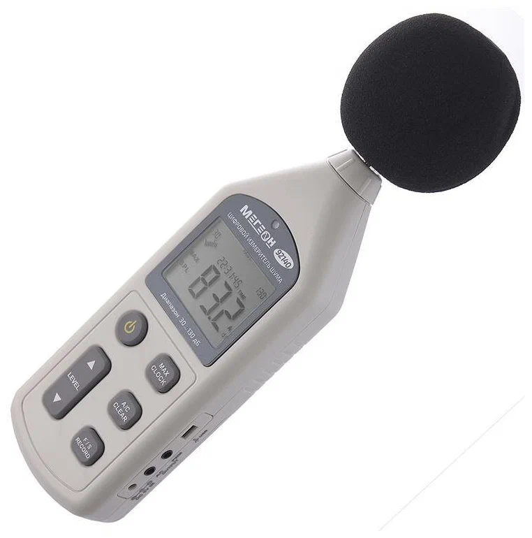

Добрый день!
У кого ни-будь есть опыт работы с цифровым шумомером?
Можно его использовать как обычный микрофон подключив к ПК? для тех же измерений АЧХ
    259.1 KB · Просмотры: 69

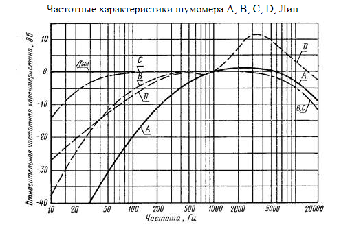

Только он наверное до 8,5к и нужно смотреть какая характеристика фильтра.
Так в этом и заключается вопрос, два варианта фильтров, А и С, но это для замера штатно, на самом шумомера есть ШИМ выход для измерительных приборов, есть предположение что через этот выход можно подать на линейный вход звуковой карты ПК и там будет полная полоса без этих фильтров, вот если бы это подтвердилось, у кого нибудь есть шумомер? может на работе, можете проверить.
спасибо.
продают с СД, где пресет на конденсатор записан (но это не точно, а если точно, то очень дорого). По мне, если приспичило референтно, то дешевле лабораторию в аренду взять. Если по дешману, то шум "снимать" смартфоном можно (нормальные по цифре, программно калибруют).
Давно пора из пещеры вылезти, а с И.И. договариться можно (цифровой коммунизм, для охлос)
более подробно я описал тут. https://ldsound.club/threads/izmeritel-shuma-s-usb-interfejsom-megeon-92132-shumomer.2862/
Если кратно, на работе нужно закупить шумомер, к моему сожалению купить измерительный микрофон вместо шумомера не катит.
вот я и ищи модель шумомера которую можно будет использовать как измеритель для ПК.
если вам нужно серьезные официальные измерения, то эти игрушки китайские и недопустимы..не сертифицированы
шумомер на работе нужен не для лабораторных измерений, к примеру если взять от этого производителя, должно быть все в пределах Госта.

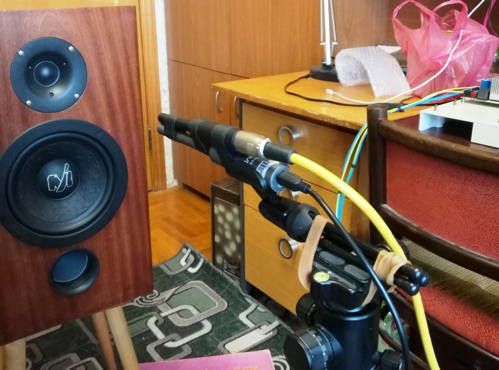

Скалибровать микрофон можно любой, даже самый дрянной, тем самым превратив его в измерительный. Для этого надо найти правильный (референсный) микрофон. Где найти - большой простор для поиска. Я, например, попросил у товарища, а он, в свою очередь, у своего товарища, а тот товарищ где-то еще, дальше цепочка обрывается. Самое главное покупать вам ничего не надо! В моем случае это был микрофон, вроде USB микрофон umic1 со своим индивидуальным калибровочным файлом. Скачивается из интернета по заводскому номеру микрофона. Связал я свой микрофон с этим веревочкой, соединил резиночкой, привязал к штативу. Вот так:
И всего делов! Далее запускаете REW. Снимаете АЧХ, выгружаете ее в виде таблицы в текстовом формате. Засовываете в Excel Туда же калибровочный файл от референсного микрофона. Производите простейшие математические операции. На выходе - калибровочный файл для вашего микрофона. Скармливаете этот файл REW. Все! Можно пользоваться! Вы, из владельца просто микрофона превратились во владельца измерительного инструмента.

Связал я свой микрофон с этим веревочкой, соединил резиночкой, привязал к штативу. Вот так: И всего делов!
Ваш микрофон из чего изготовлен? по фото не похож на кустарно-домашнее изготовление, как минимум на заказное изделие тянет.
Я ж не первый день живу. У меня есть и покупные и самодельные. Самодельные лучше! Здесь на картинке оказался покупной. Беринджер какой-то. Якобы измерительный. Но продавался без файла коррекции. Теперь с файлом. Цена сразу возросла. Надо отдать ему должное, коррекция потребовалась небольшая.
Но пользуюсь чаще самодельным. Он у меня на гусиной шее. Очень удобно!
В теории-все ок! Но, это как опилить по образцу, а следующий распил отпиливать по первому экземпляру и т.д. Потом сильное удивление, когда образец с последним отрезанным в размер вообще не попадает. Сосед Мойша напел Битлз-такая дрянь ваш Битлз(с)
