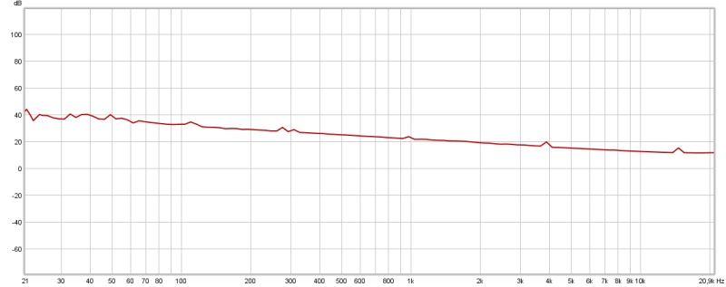

Привет всем!
Задам наверное глупый и наверное уже не один раз заданный вопрос:
Если микрофон поместить в абсолютно тихую камеру,что мы можем увидеть на АЧХ в программе Arta?
какой должна быть линия при розовом шуме,свипе или белом шуме?
Когда делаю замер при отключено питании микрофона на экране падающая в право линия с каляками маляками
На розовом шуме, с октавным сглаживанием, наверное, что-то типа такого:
Щас монстры измерений подтянутся, поточнее расскажут.
Три децибелы на октаву,
Сказал ей Костя с холодком.
В настройках где-то вы неправы
И дело, видите ли, в том...
При правильной настройке измерилы сигнал с выхода карты на ее вход должен дать горизонталь . Измерения можно делать на белом шуме в лог масштабе или в октавных полосах на розовом шуме. В обоих случаях на экране будет ровная линия.
Это с выключенным микрофоном?
С выключенным микрофоном абсолютно без разницы, какой сигнал будет излучать динамик.
В любом случае будет
и очень малым уровнем сигнала, характеризующим собственные шумы и наводки тракта.
