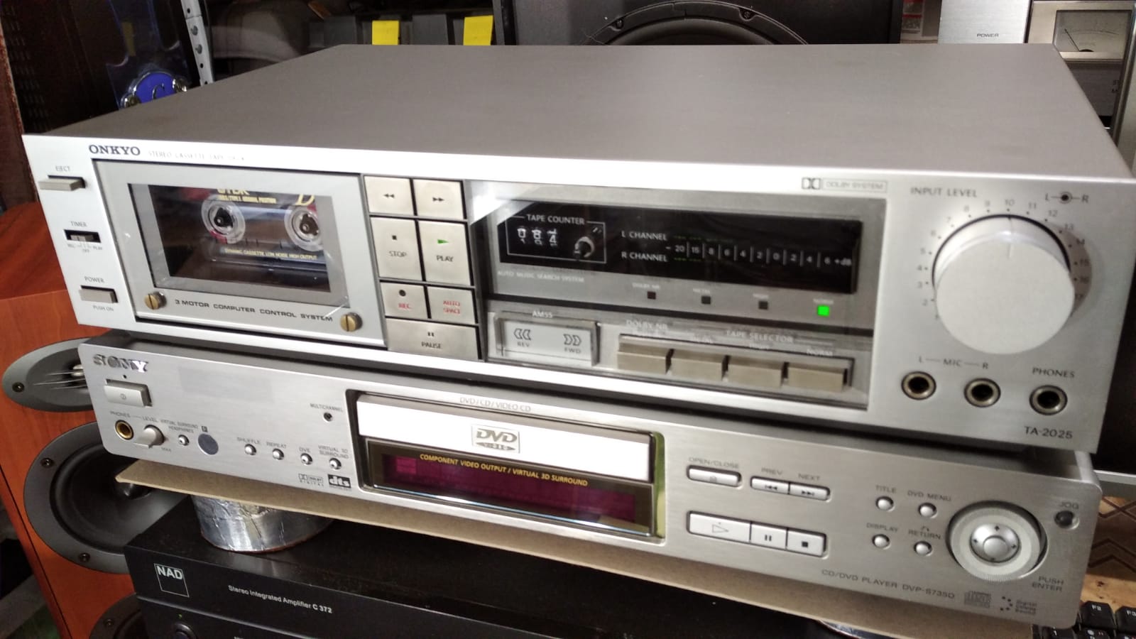

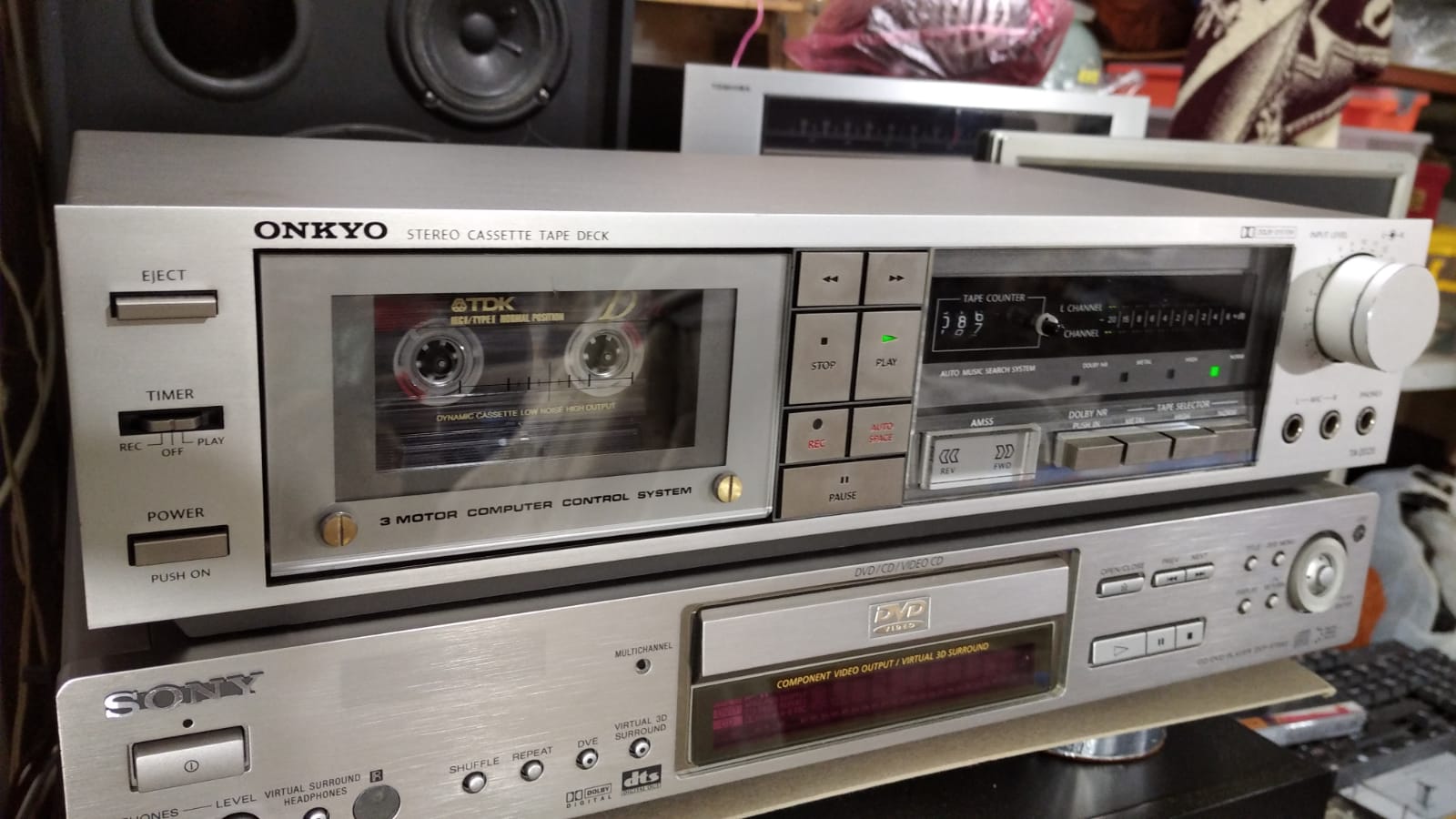

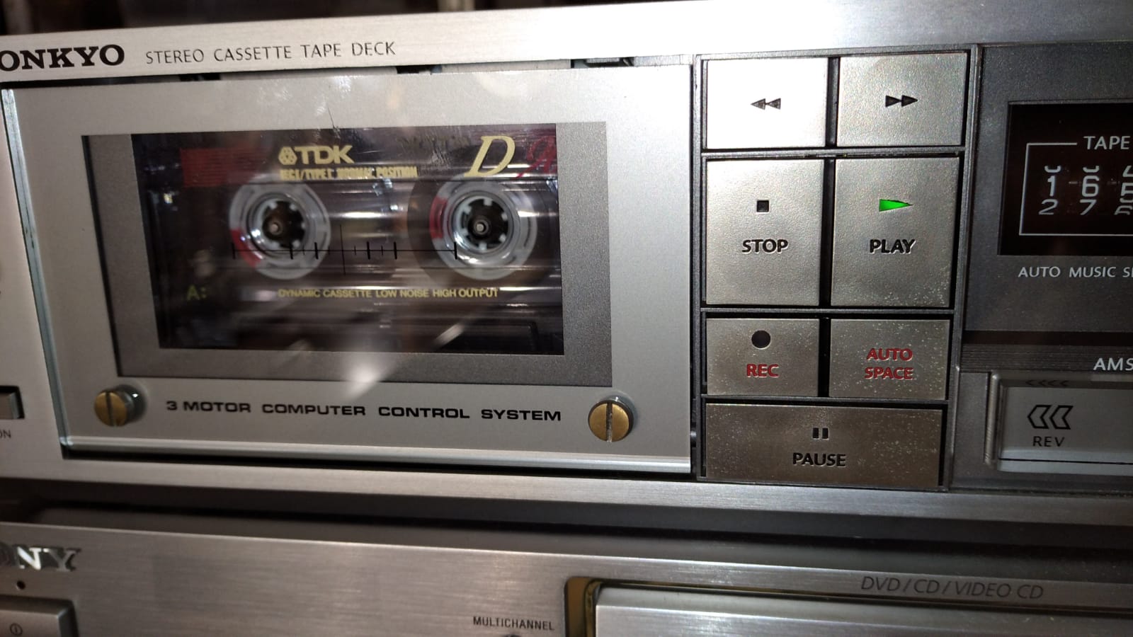

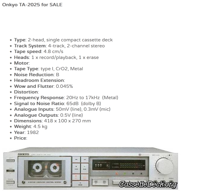

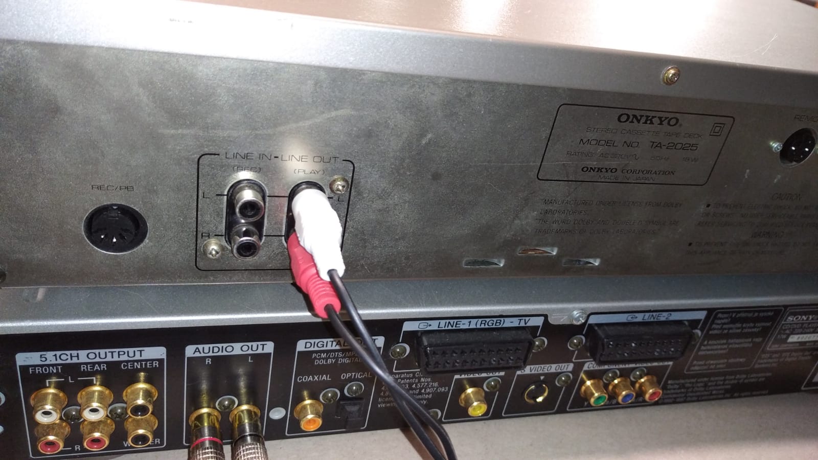

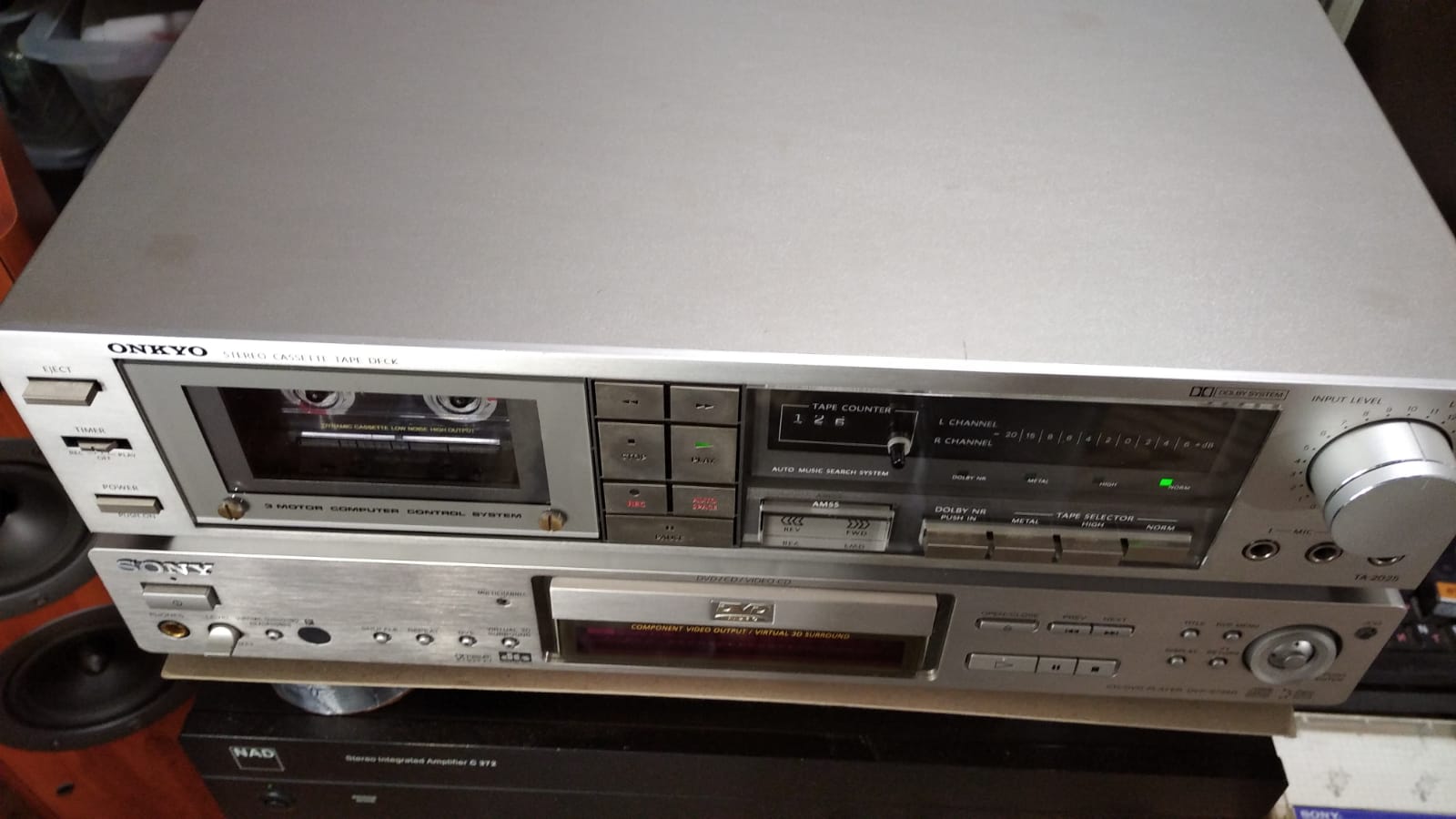

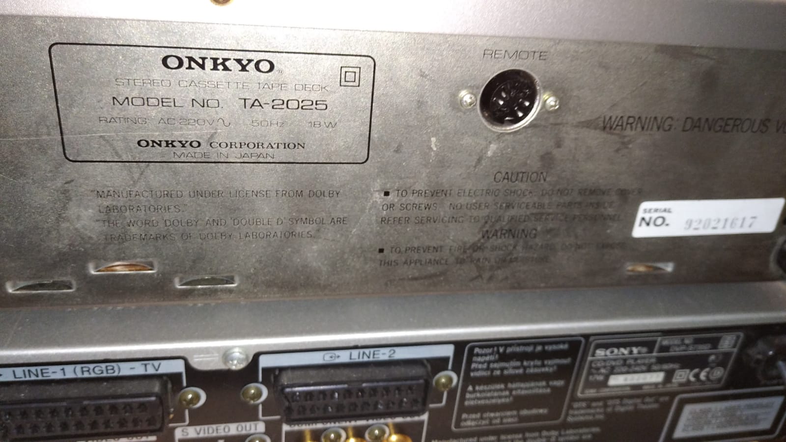

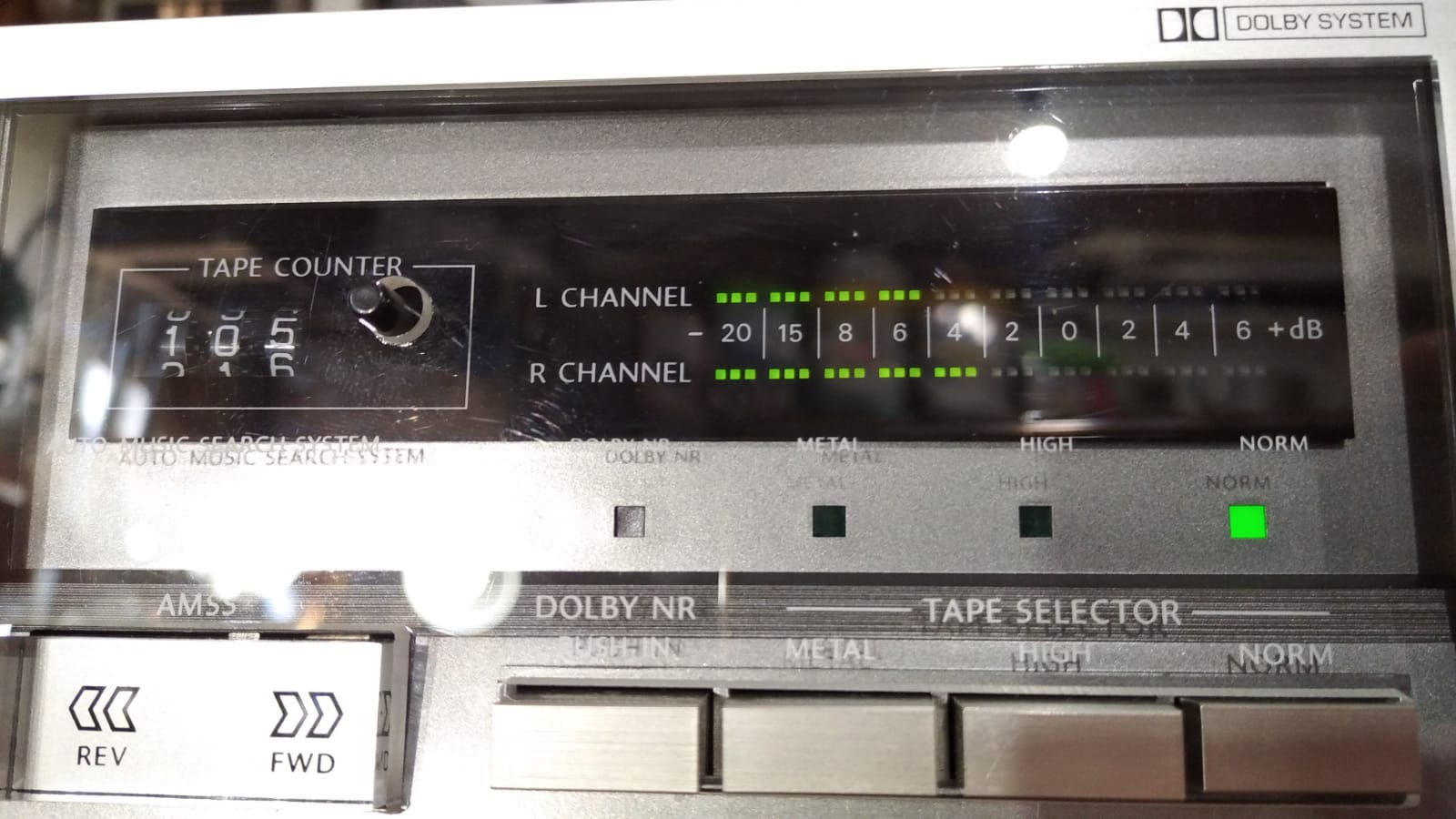

Всем снова привет)
Давно хотел попробовать Онкио,так как говорят из кассетных дек,у них очень и очень серьёзный и качественный звук.
Сегодня в принципе в этом убедился)
Дека недорогая.с проблемами,нужна профилактика.
Но в рабочем состоянии,слушаю.
Головка родная,не попиленая особо,так как частоты все на высоте и всё чётко и хорошо по звуку.
Пока чуть погоняю,изучу мануал(частично просмотрел до покупки)
И надо будет лезть,профилактировать,смотреть,что как там.
Дека ещё из "железной" эры.3 мотора.
То есть всё из металла почти,ну кроме кнопочек мелких.
На звук чисто,хорошо.
Сегодня запишу ещё кассету с СД послушаю.
И надо с ютуба что нибудь.

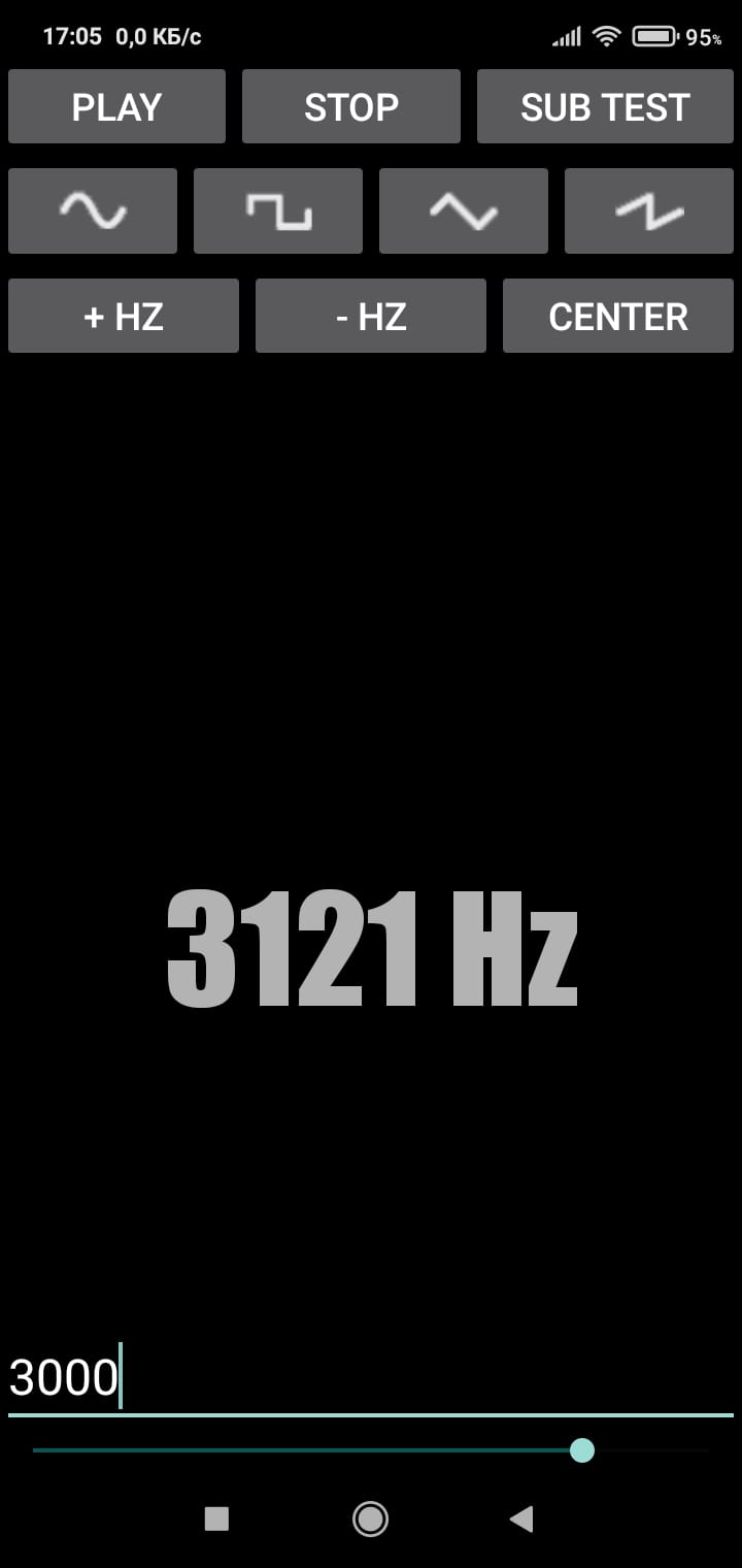

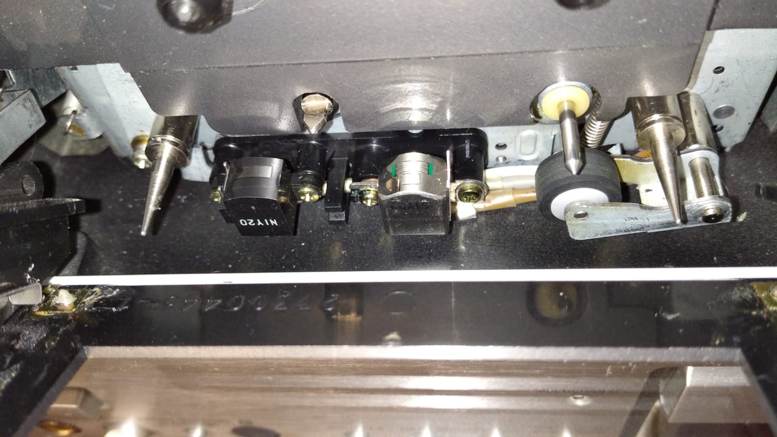

Из пока быстрого прослушивания,дополнительного осмотра,протыкивания и т.д.
Играет чуть быстрее,ну как и JVC,когда брал,пасики видно чуть подуставшие,не страшно.
Продавец ещё сказал что проблемы с перемоткой,плохо мотает.Ну это идлер стёрся,растянулся.треснул(на выбор)
Я перематываю редко,так что пока пофиг.
Надо чуть поправить открывание кармана,проверить механизм,прижимание кассеты в нём и т.д.
Может что то сбилось,сломалось.
Прочистить кнопки выбора плёнок,контакты окислились иногда верещат.
Голова настроена с завода,в принципе в мои настройки - Техникс а7зет,попала.
Голова немного хоженая(б-у всё таки) но в порядке,не спилена.Частоты отлично все.
Ролик чистый,но тоже буду чистить мазать платеклинером,как приедет,так же и остальные требующие этого деки и магнитолы.
Звук у неё хороший,очень плотный,чёткий и чистый.
Сказали что голова накокенон. Как я понял,такие в Накамиши ставили что ли.
Мне нравится.
Надо в порядок приводить.
Сейчас пишу кассету с новокупленных СД,как раз послушаю,сравню.
А то все самописки у меня в другом доме,нет под рукой.

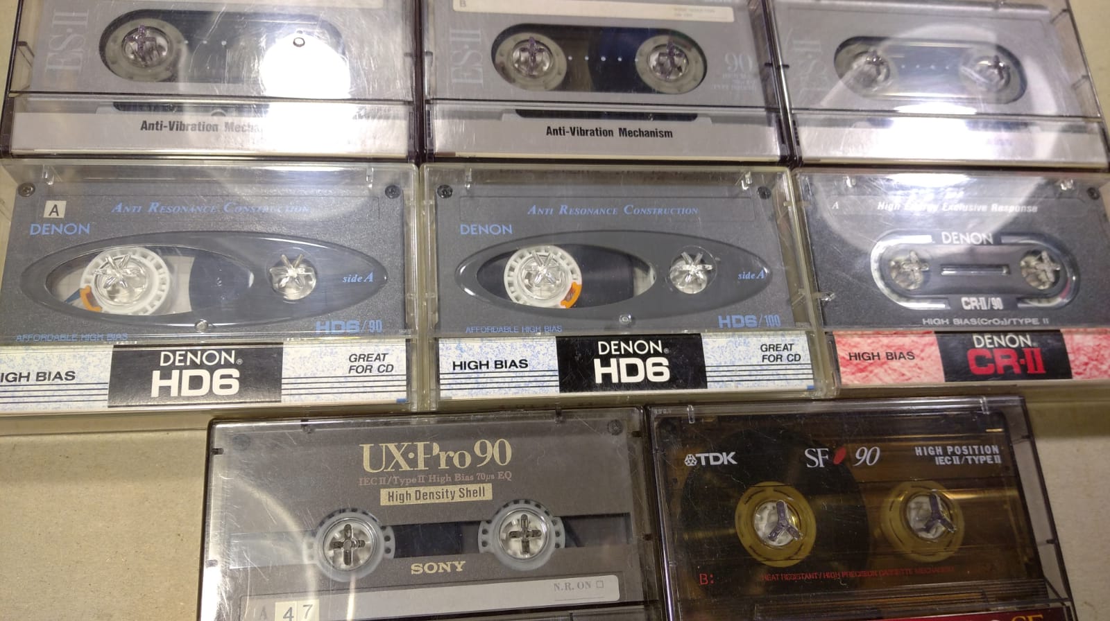

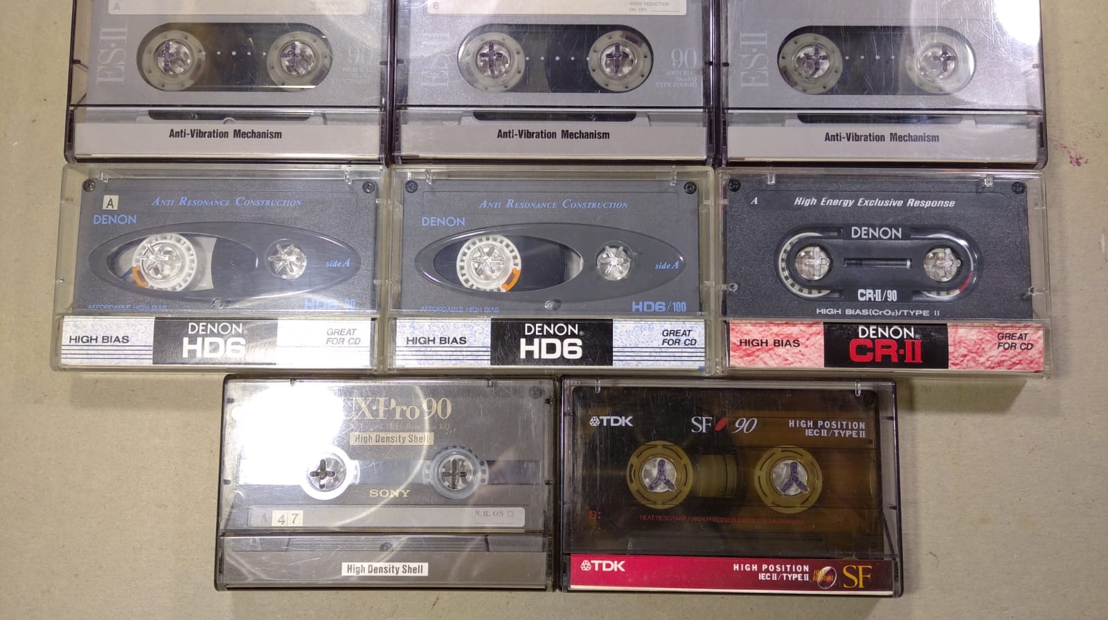

Да мне они пока не нужны. И столько лишних денег нет.
Ну и сам смысл.Я пишу на старые б-у кассеты на Фе-1.
Возможности этих дек полностью перекрывают эти кассеты ,а некоторые даже с лихвой.
Пишу я на JVC с HX-Pro.Уровень выставил,и всё в порядке.
Я уже писал,что мне не нужно качество СД.
Даже так вышло,что запись с Ютуба в некоторых случаях звучала лучше(по восприятию звучания и получения удовольствия),чем с СД,..
Сейчас собрал все хромовые топчики,буду продавать.
Даже не слушаю их.
И у меня в основном аппараты,какие я при своих возможностях скудных,смогу починить,настроить если что.
Ну,почти все...
Кассетный звук,не для того чтоб вслушиваться,мучиться с настройками,вымерять,тестить кассеты,а чтобы получать удовольствие от музыки.
Я так считаю)

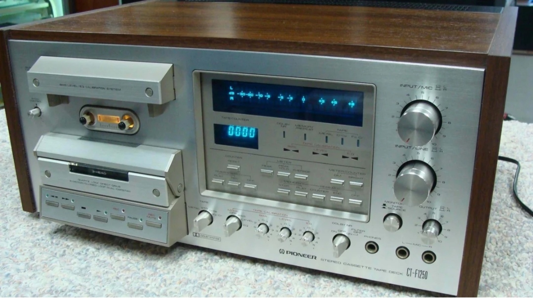

Блин, мой первый стационарный кассетник Pioneer CT- F1250. Не супер, конечно, но ничего не жевал, потом куча Наков была, Тики, Айвы, все трехголовые, двухтонвальные и ничего не жевали.
Пионер был такой:
Но есть аппараты получше.

Это давно небось было?
ПОсчитайте сколько им лет и сколько километров они пробежали.
Всё стареет.Пластик усыхает ведётся,резинки дубеют и т.д.
Пионер был такой:
Красота главное конечно.но не в звуке)
Акаи кассетники какие красивые ,а звук у них самый худший считай.
Техниксы навороченные,тоже смотрятся шикарно.Пишут хорошо,звучат-нет.
Пионеры хорошие аппараты,звучные всегда были.
Айвы хз,не совсем мой звук прям.Насколько я понял.Но слушать и писать можно.
