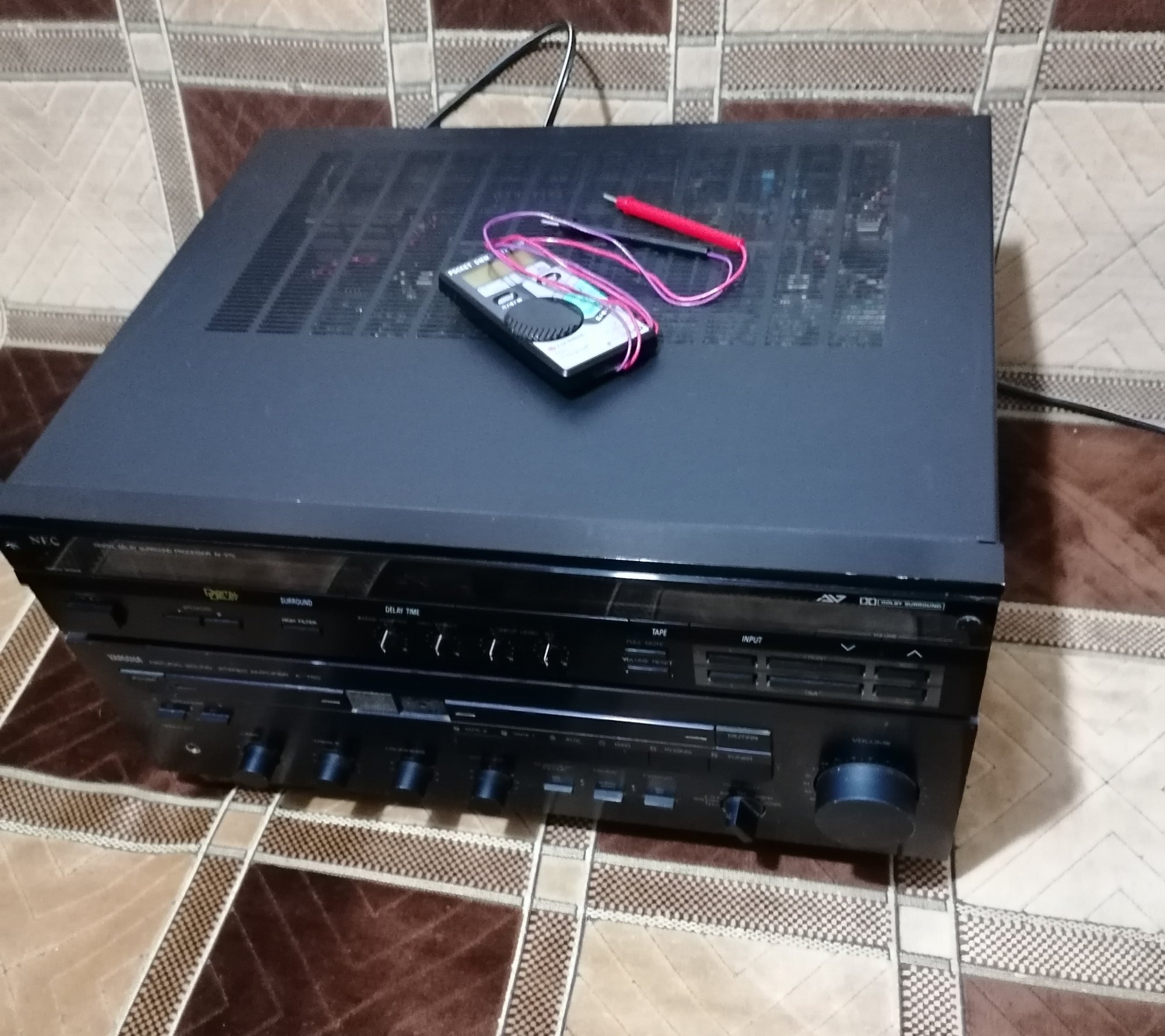

Понадобились комплектующие, забрал два уся Yamaha А-750 и Nec AV-270, буду бомбить.
а бомбить то зачем :) Ямаха вроде как неплохой усь (с Неком не сталкивался)

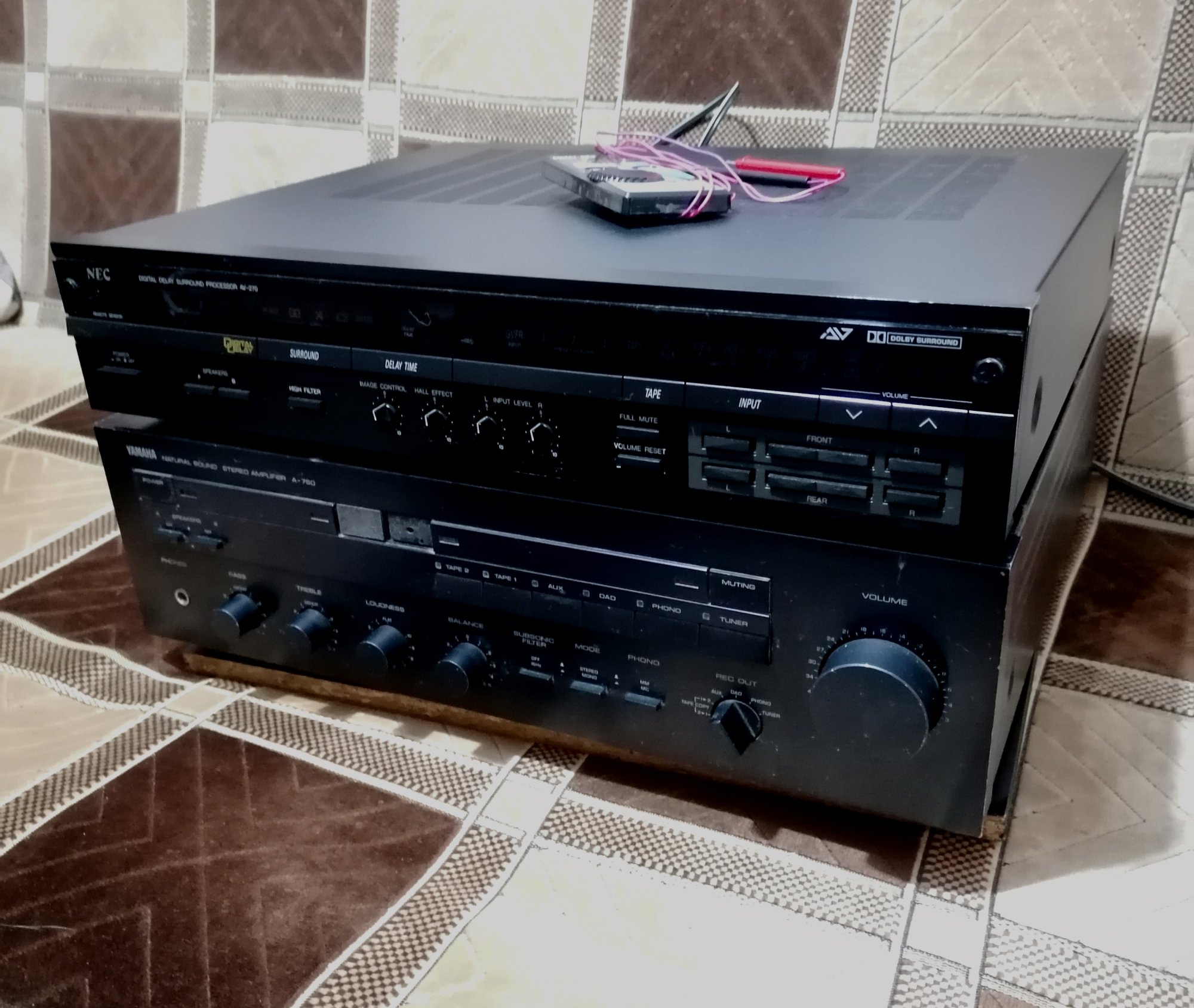

Сергей, для меня они не актуальны у Ямахи трансу силовому кирдык, воткнули в 220в. Но нужно вскрыть и посмотреть предохранитель 16 амперовый, по быстрому по прибору молчит не звонится.
А Нек 50+50 залили пивом там БП выжег всю плату.
А так вот на сегодня с гаража:
IMG_20241110_170758_edit_23014227140236.jpg. IMG_20241110_170817_edit_23075403212102.jpg
Посмотреть вложение 113921. Посмотреть вложение 113922
Там при снятии защитной лакоткани можно набрести на термичку, пару рпз везло и без перемотки трансов, соплю вешал, транс снова в деле, но уже ошибок допускать нельзя!

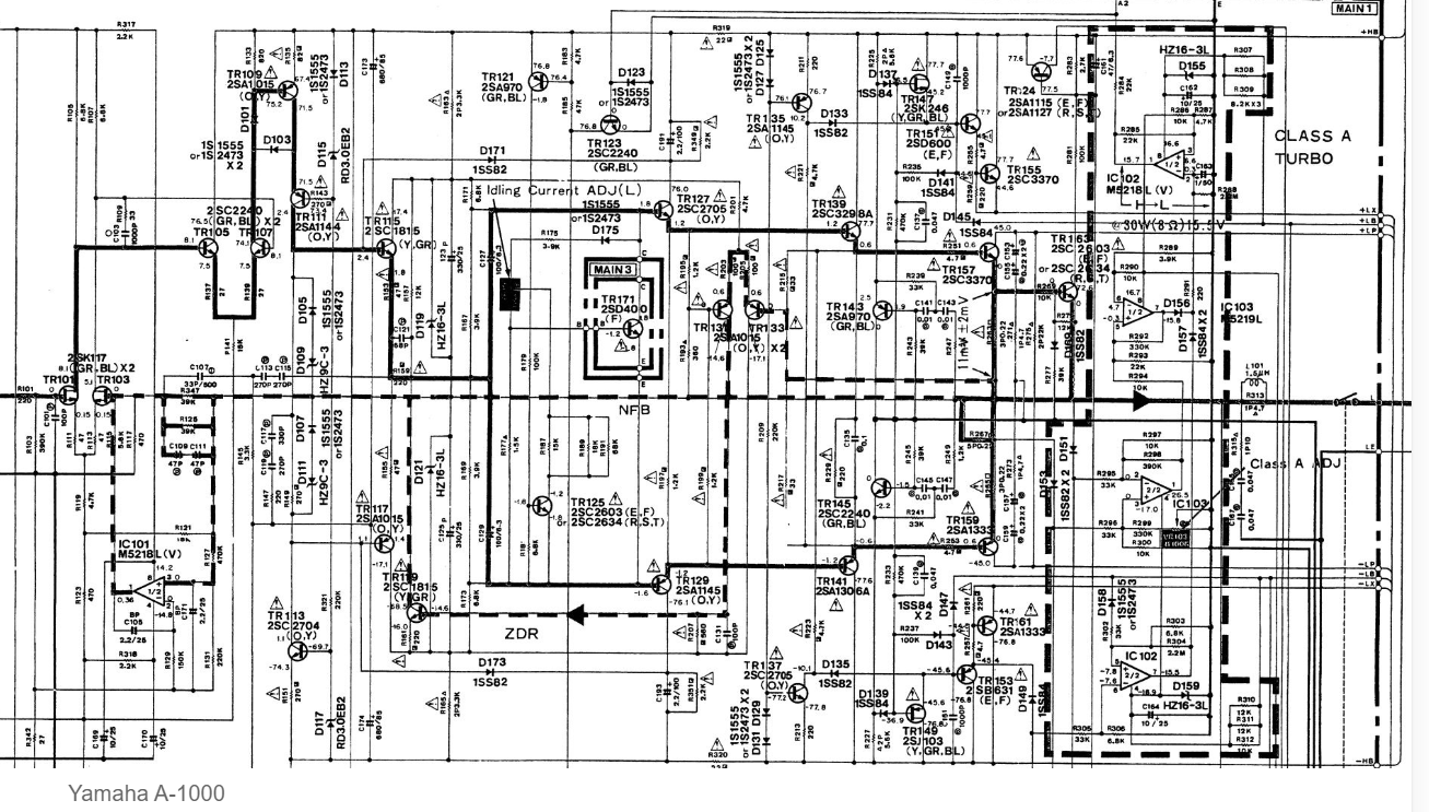

Схему бы уся на посмотреть, подходит и от А-700, но их нужно найти ещё.
А так трансформаторы от других похожих 100в усилителей есть.
Завтра вскрою посмотрю, как там всё устроено.

Спасибо Сергей, вчера пересмотрел на ютубе куча роликов работу, восстановление этого уся. жрёт он падла 240ватт у меня дома усиление включается в 9-10 утра и до талого в 1-2 ночи.
Нашёл принципиальные схемы к усю но это не говорит, что я его отремонтирую _hm_

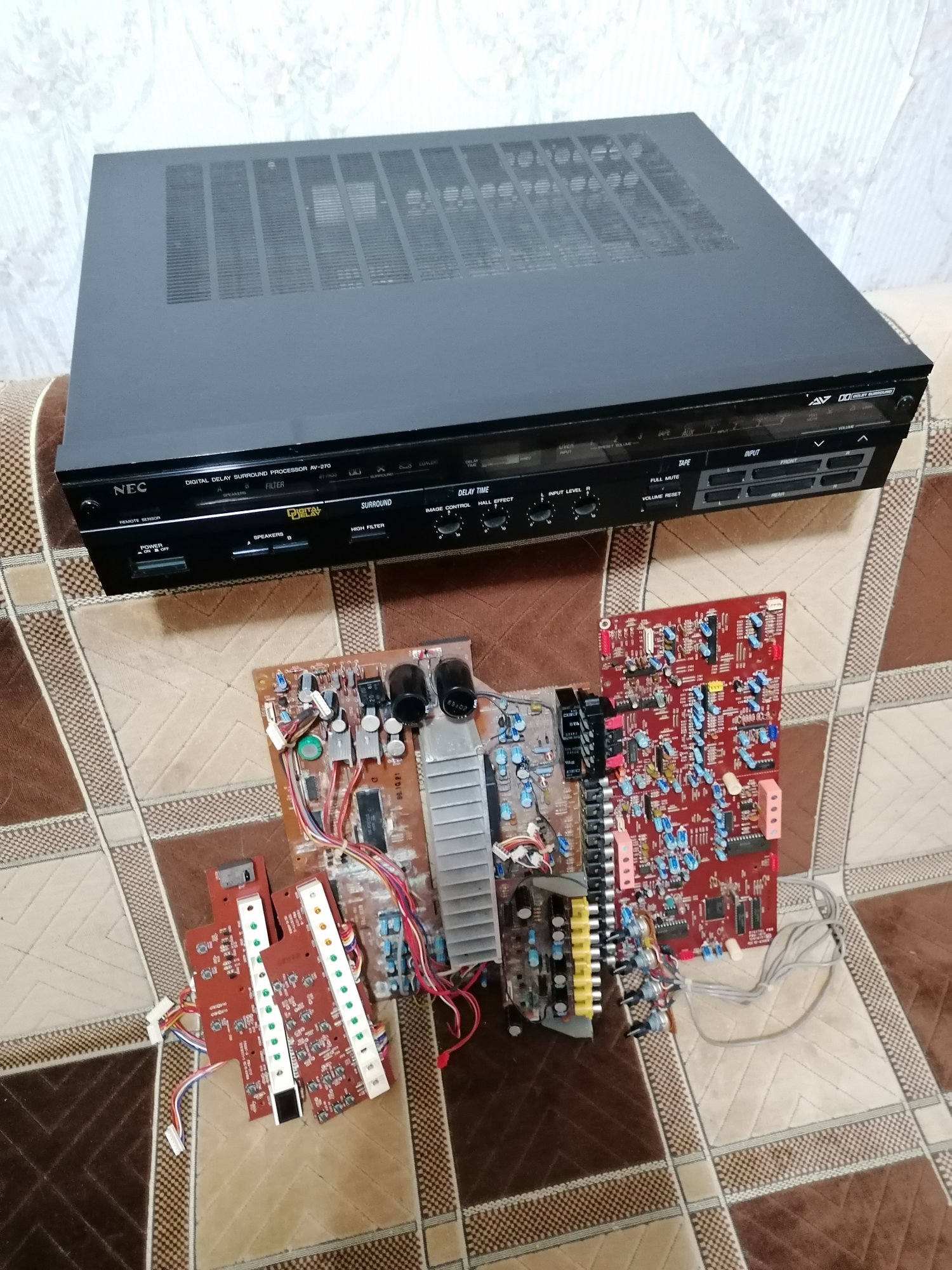

Разобрал только Neс, в итоге трансформатор живой, вчера по запаре забыл замкнуть цепь кнопкой повер. 100в, 126ватт, вторичка для двухполярного питания, всё прозванивается!
Фото закидываю ))

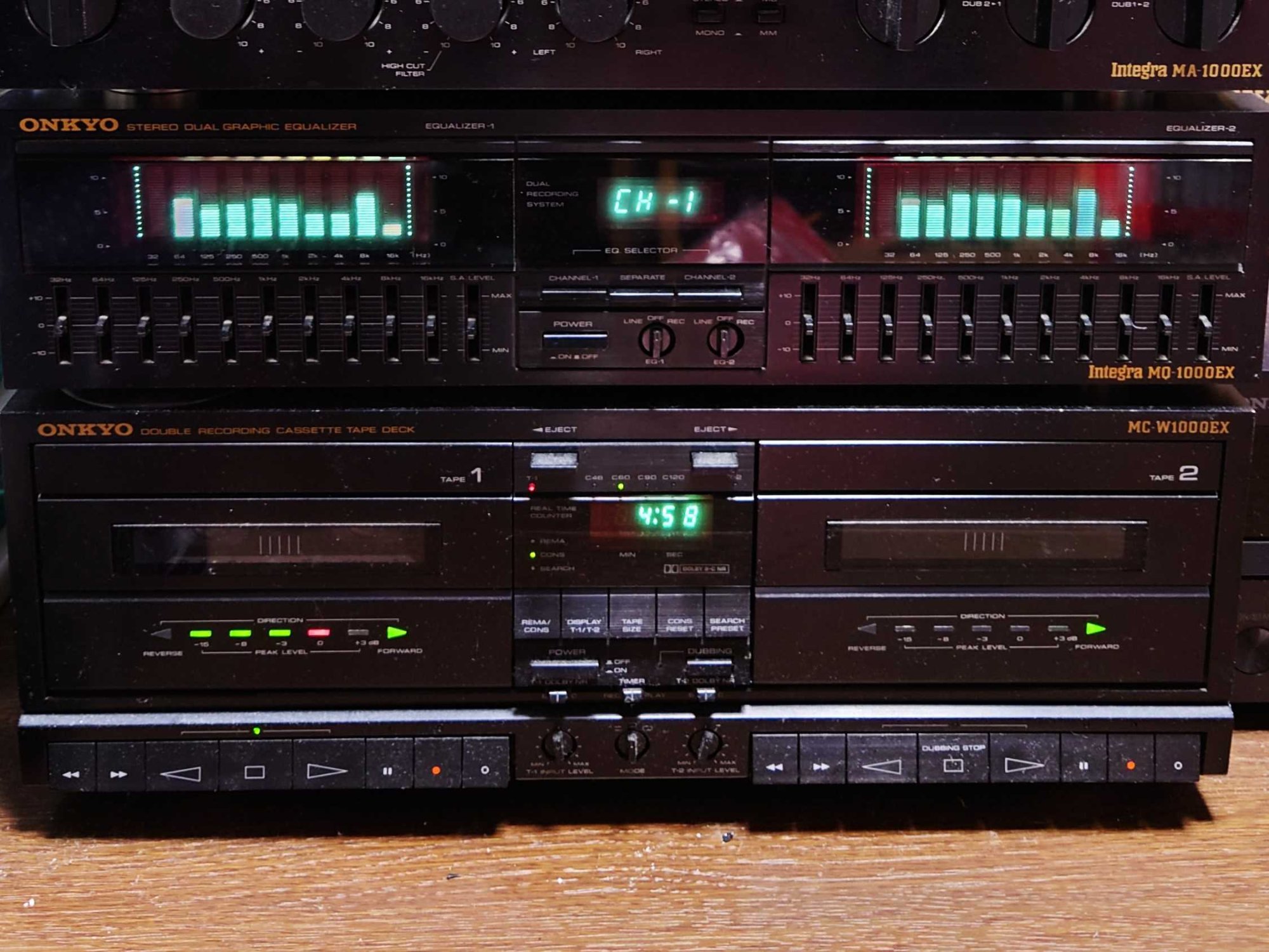

Вскрыл Онкио она 6 моторная с реверсивными головками тобишь три мотора на дек, один пассик плоский с мотора идёт на маховик.
Счётчик двойной, электронный, реального времени, уведомляет прошедшее и оставшееся время ленты в единицах минут и секунд )
Протяга топовая. Вот и вся механика.
