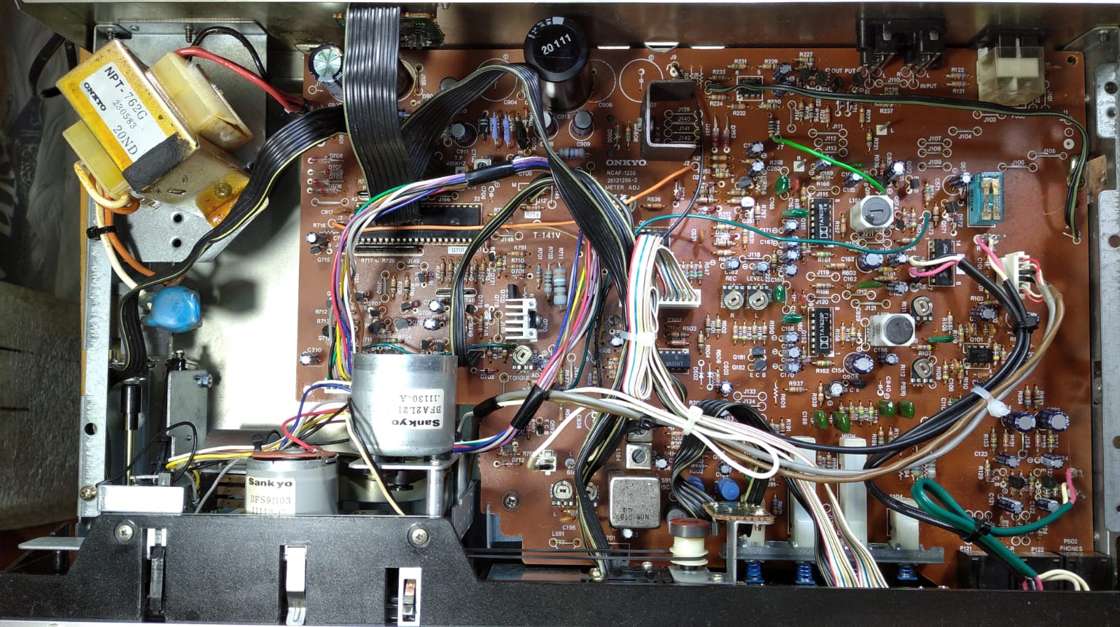

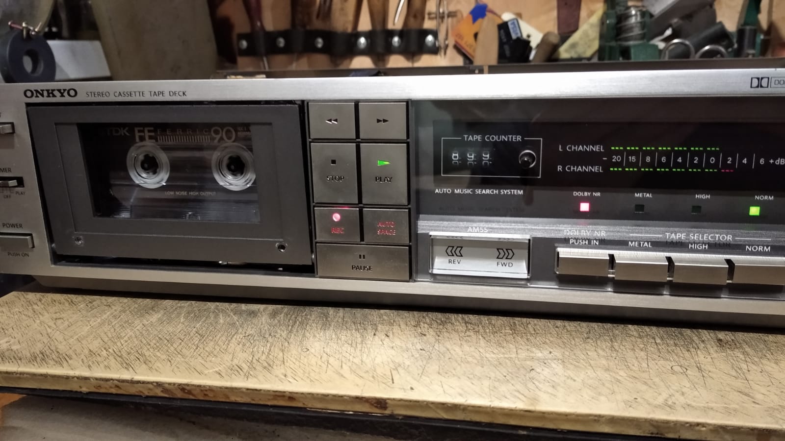

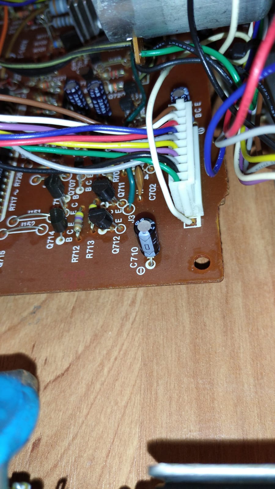

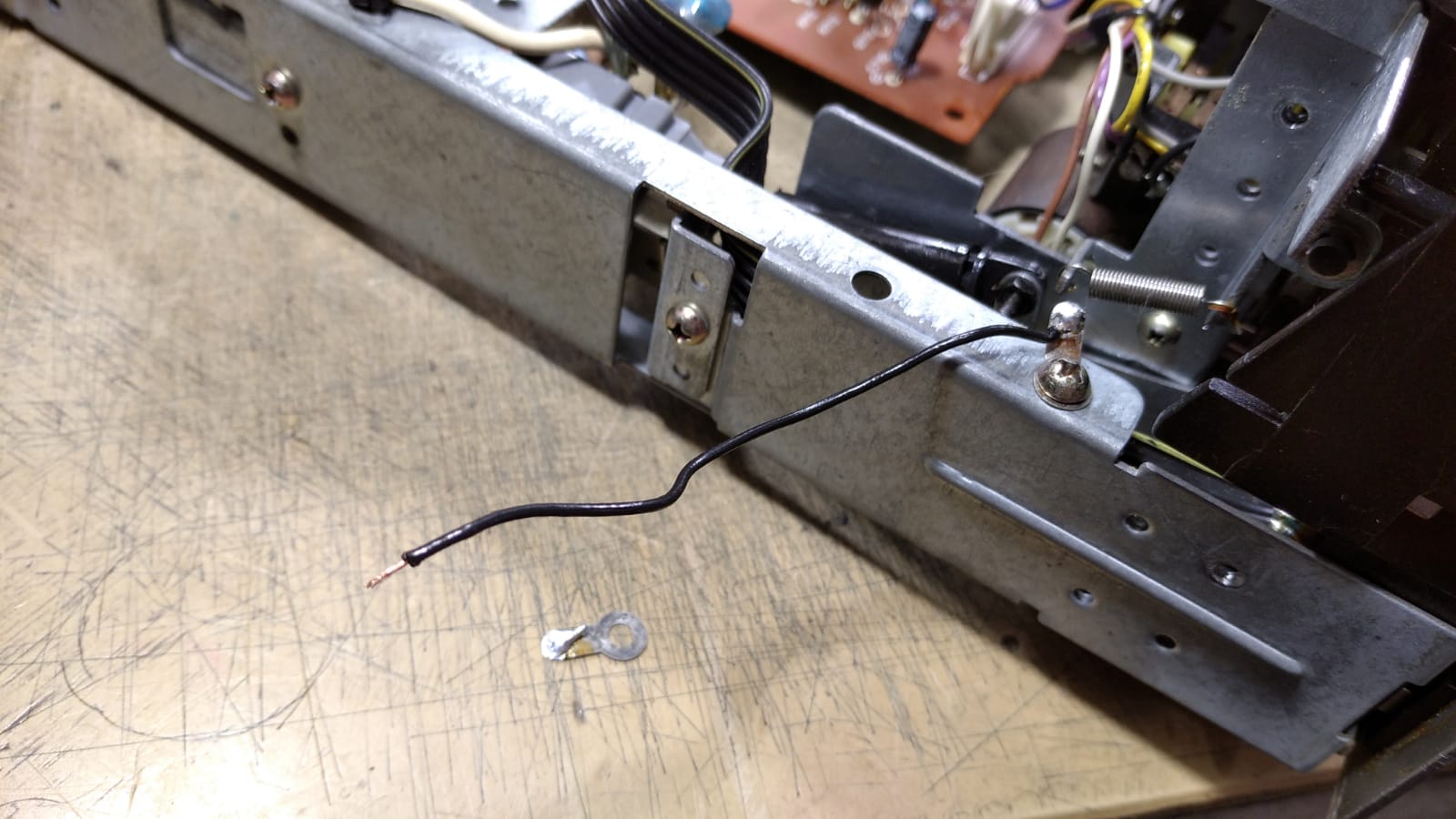

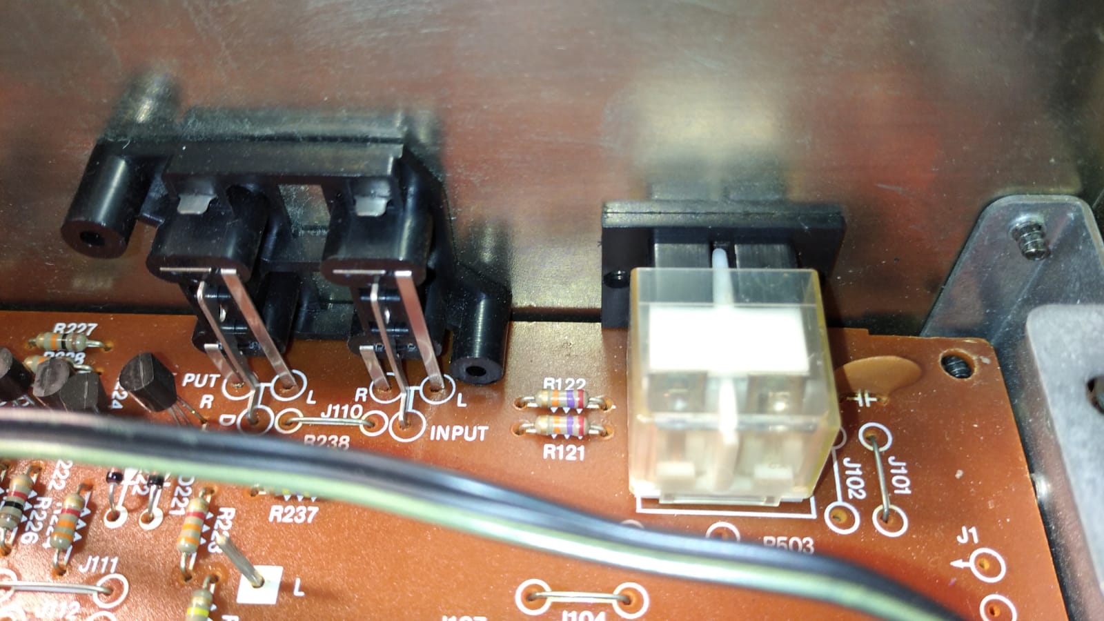

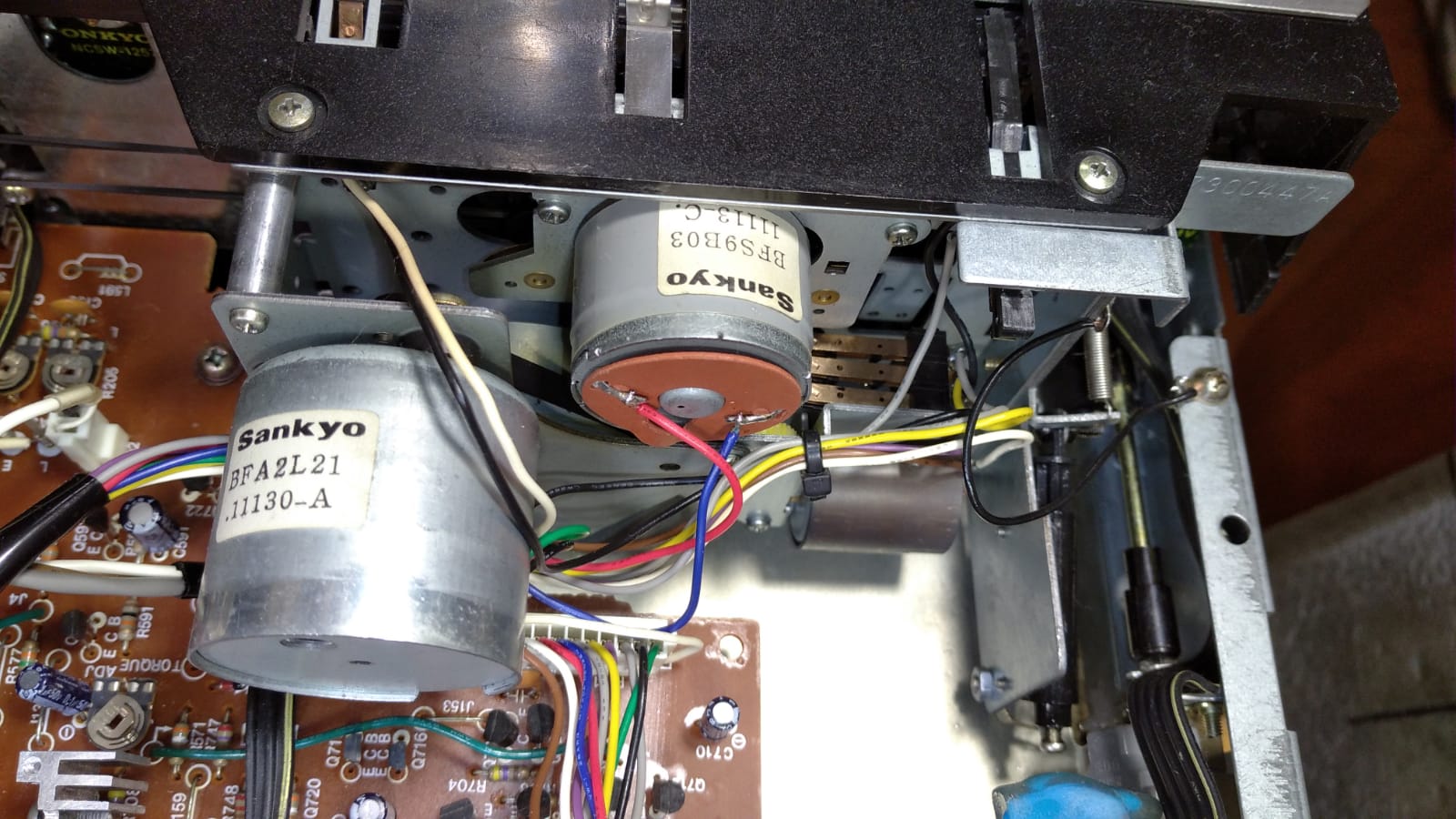

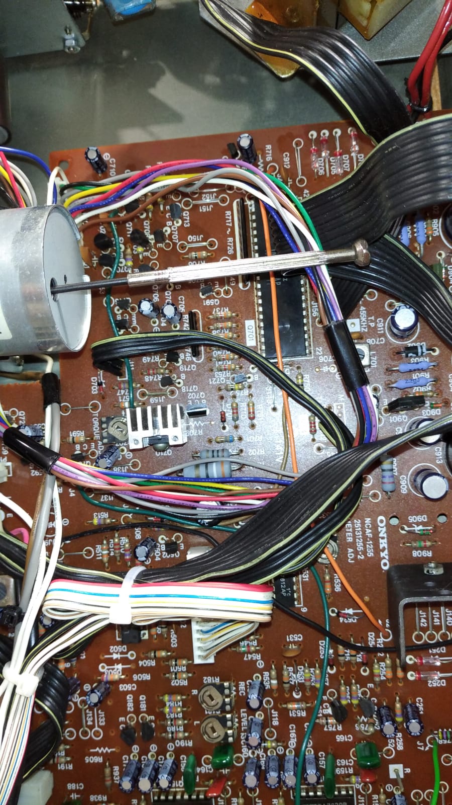

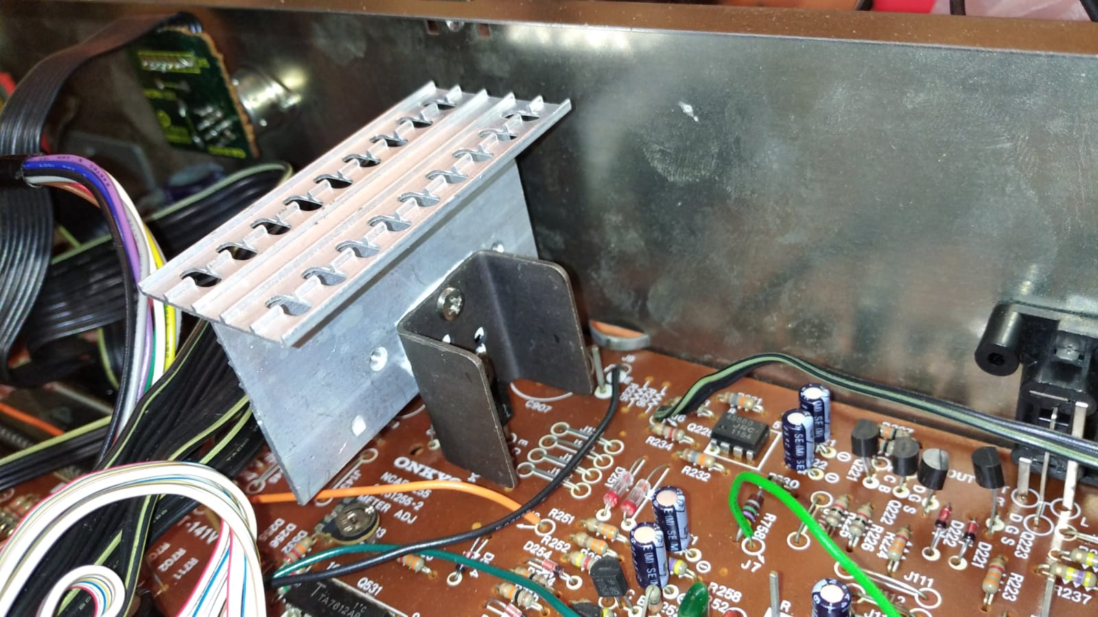

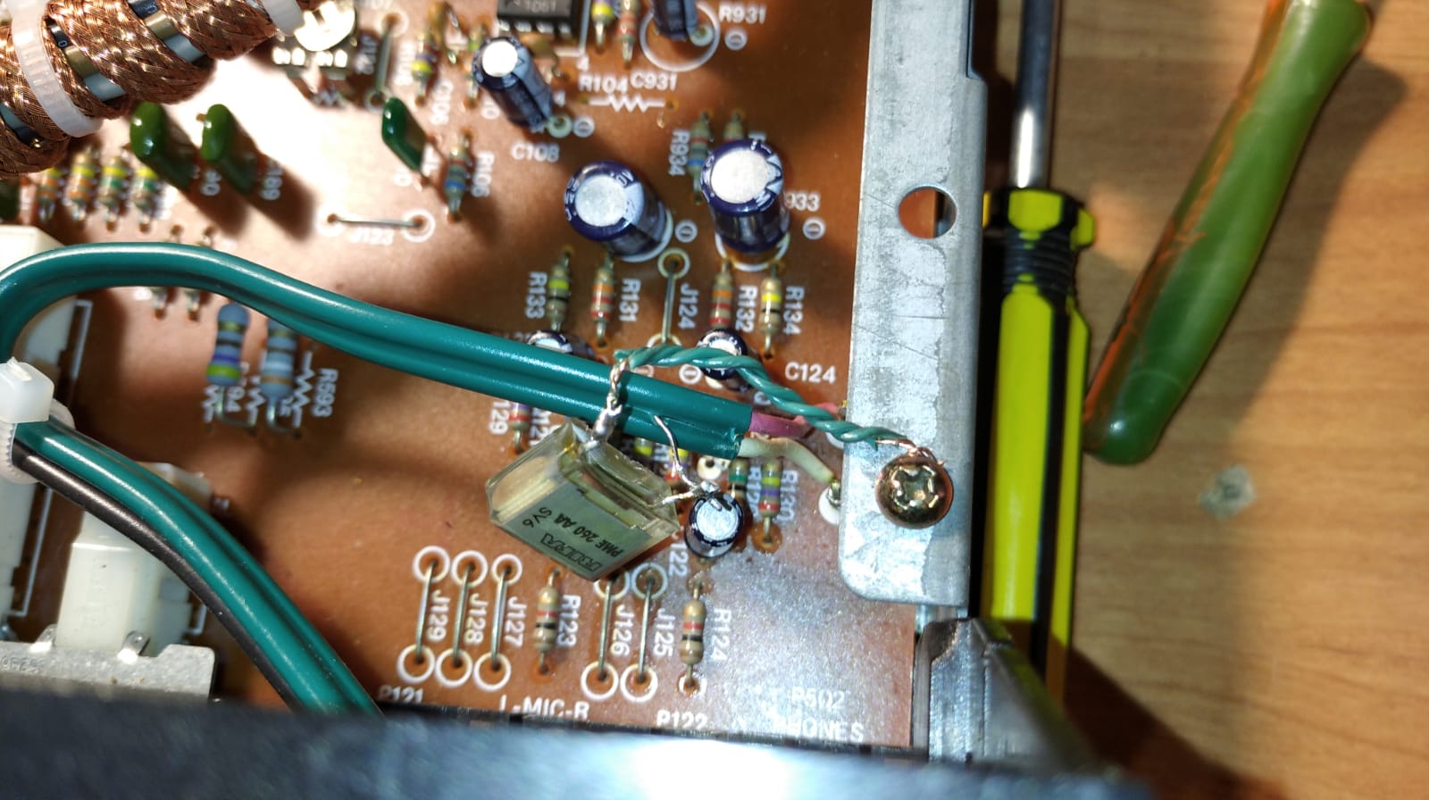

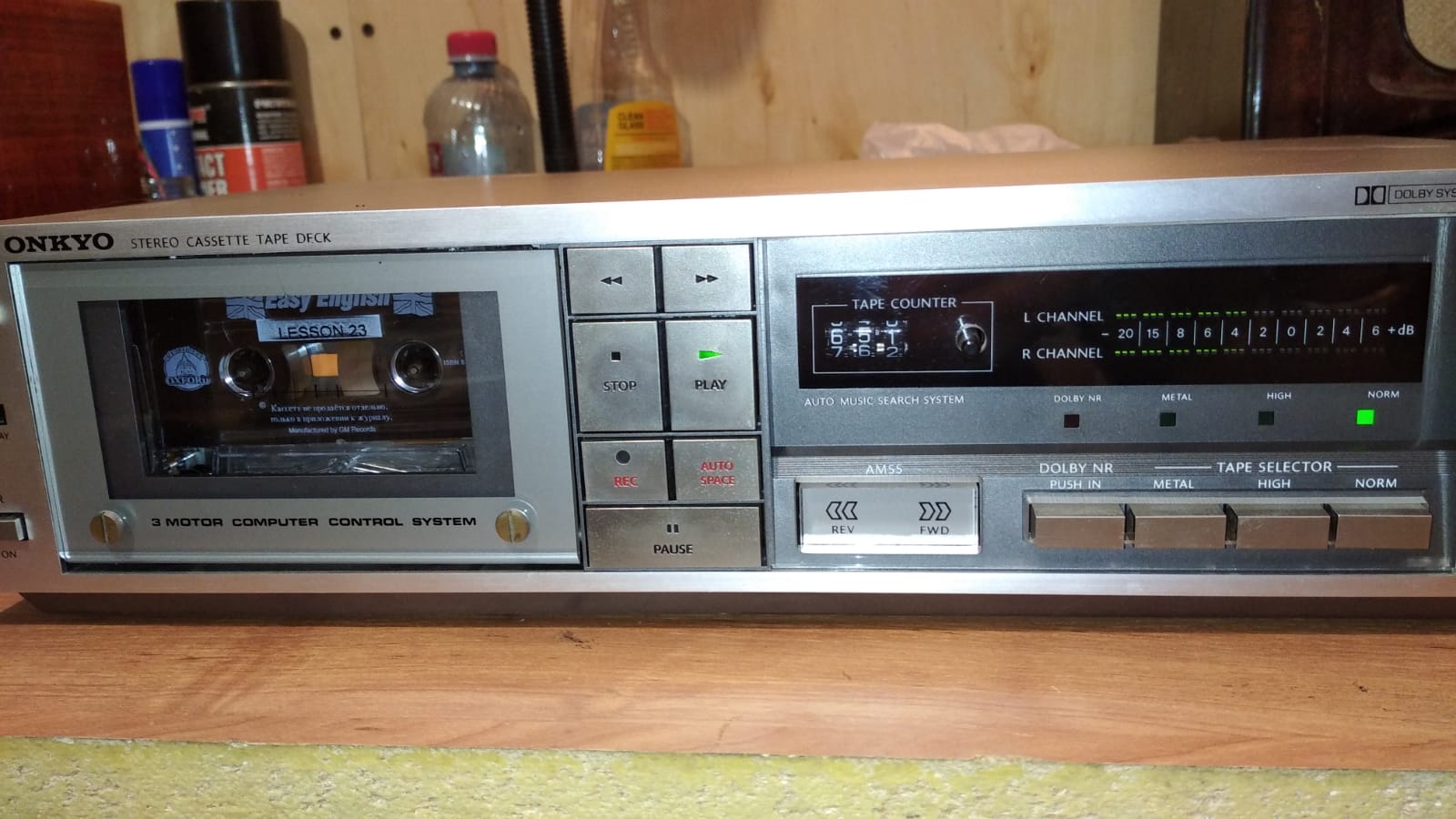

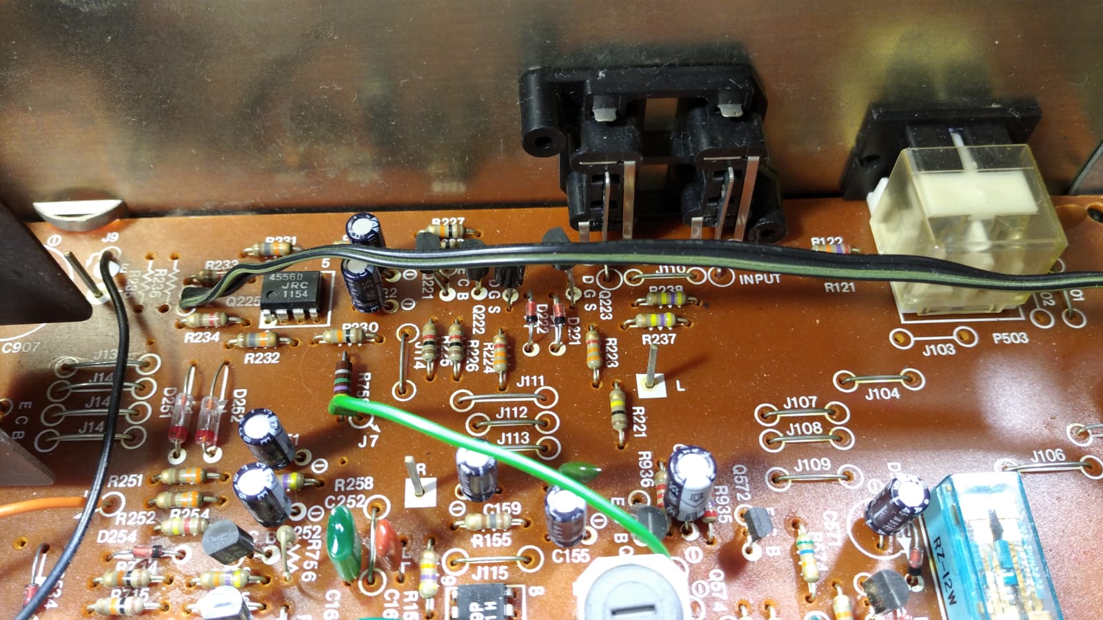

Вот ,новых фоток подвезли.
Чистенько всё,хорошо.

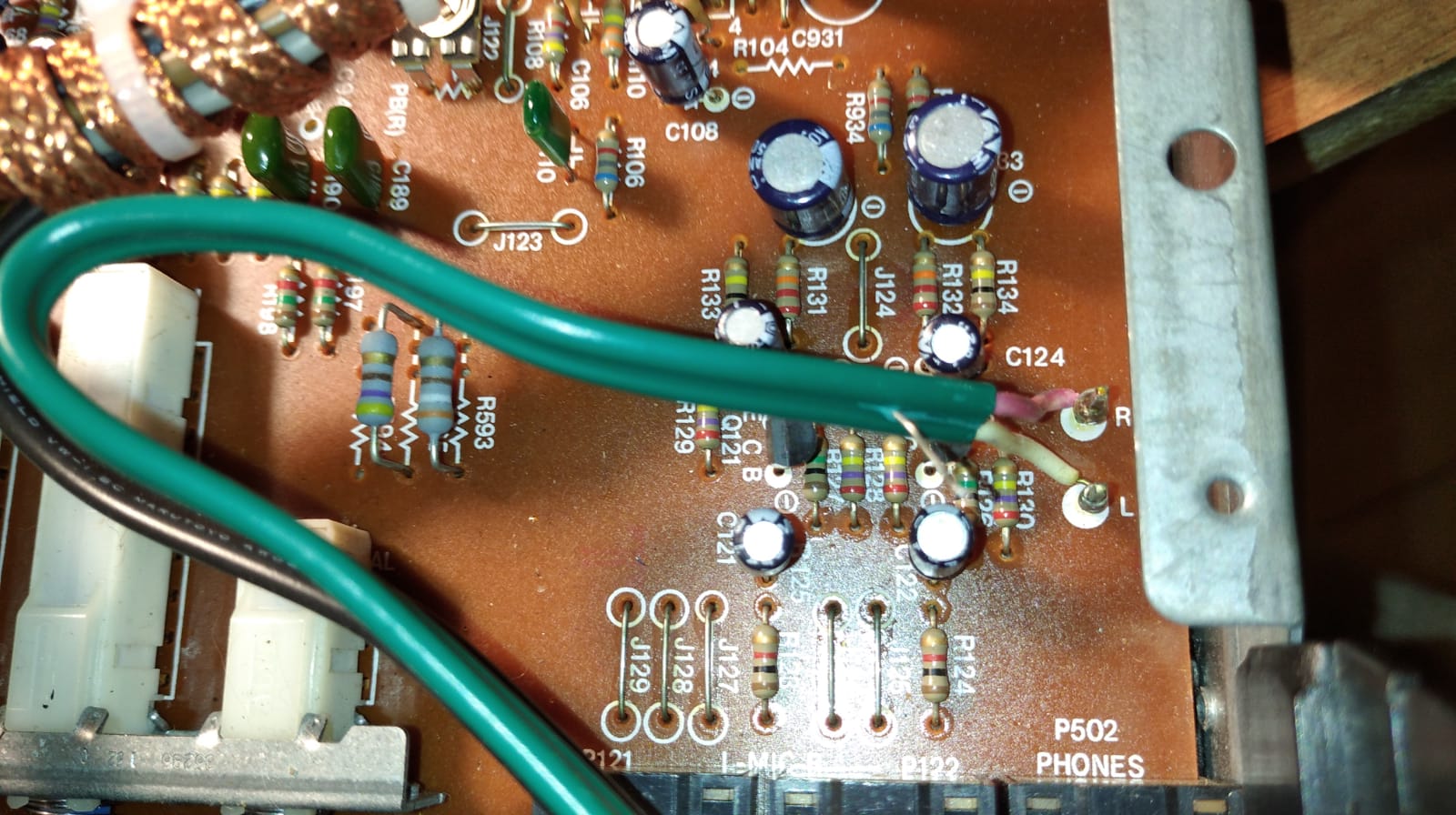

Зелёный проводок яркий,кто то уже не из команды Онкио ставил кажется,он от других отличается на гибкость.Хотя кто знает...
(проверено,родной,там и как на других есть метки для внешнего соединения)

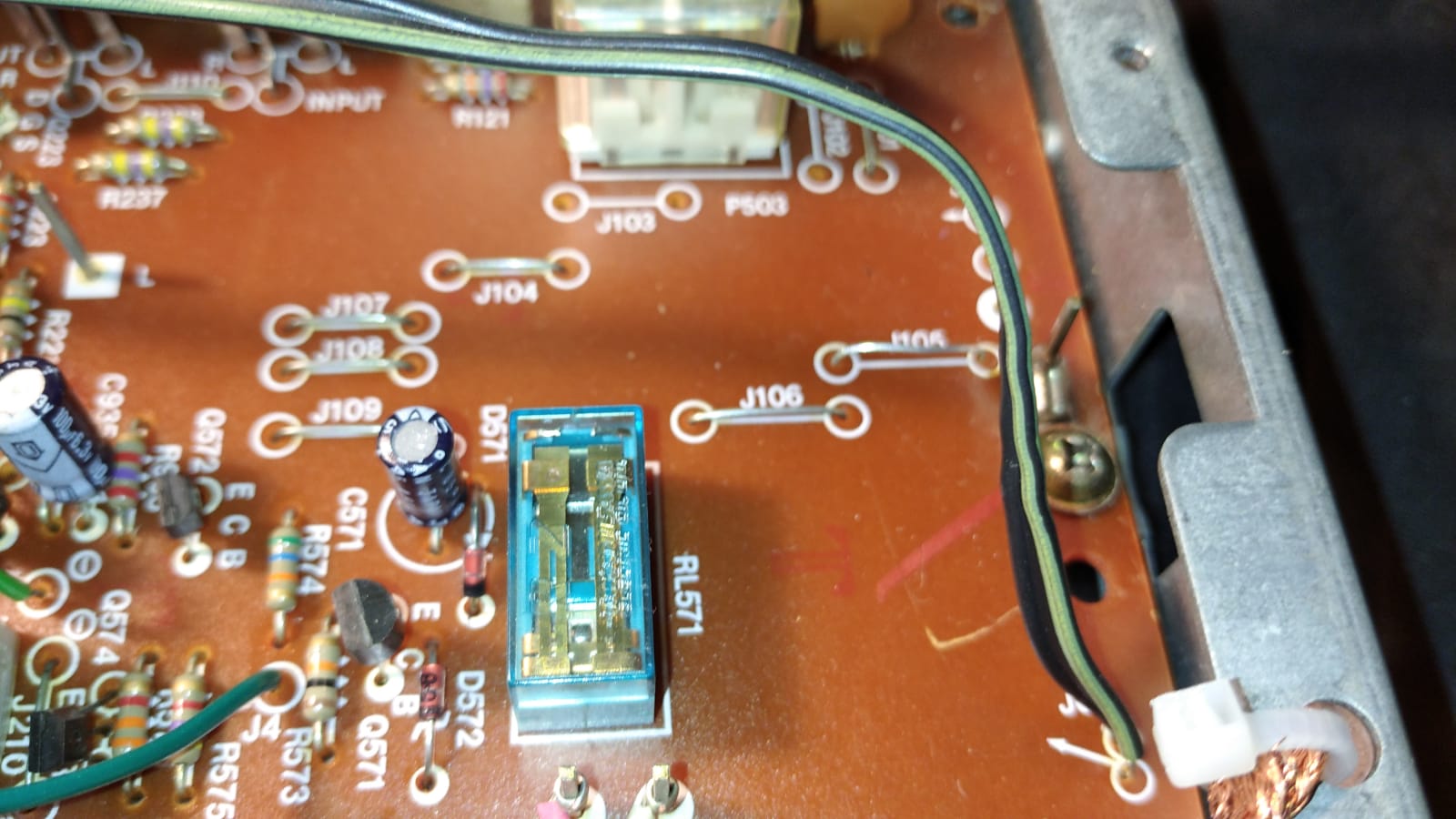

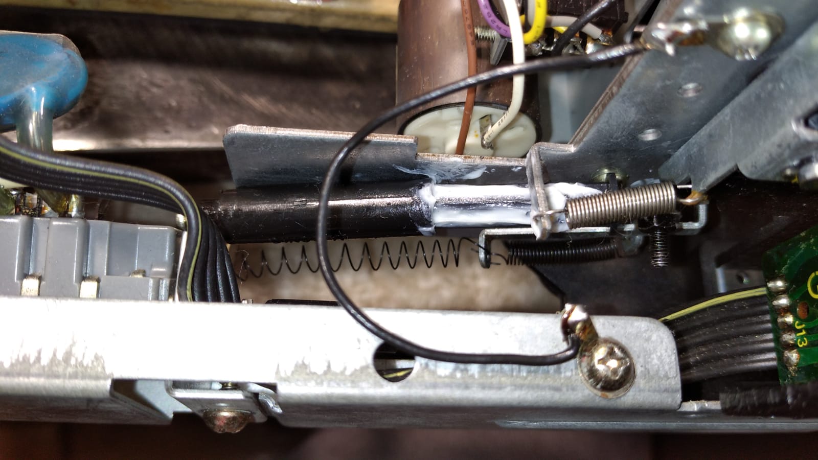

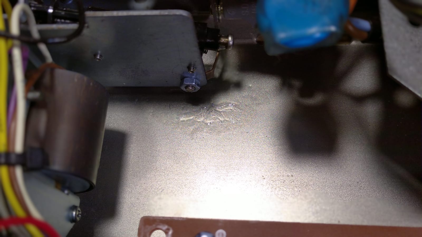

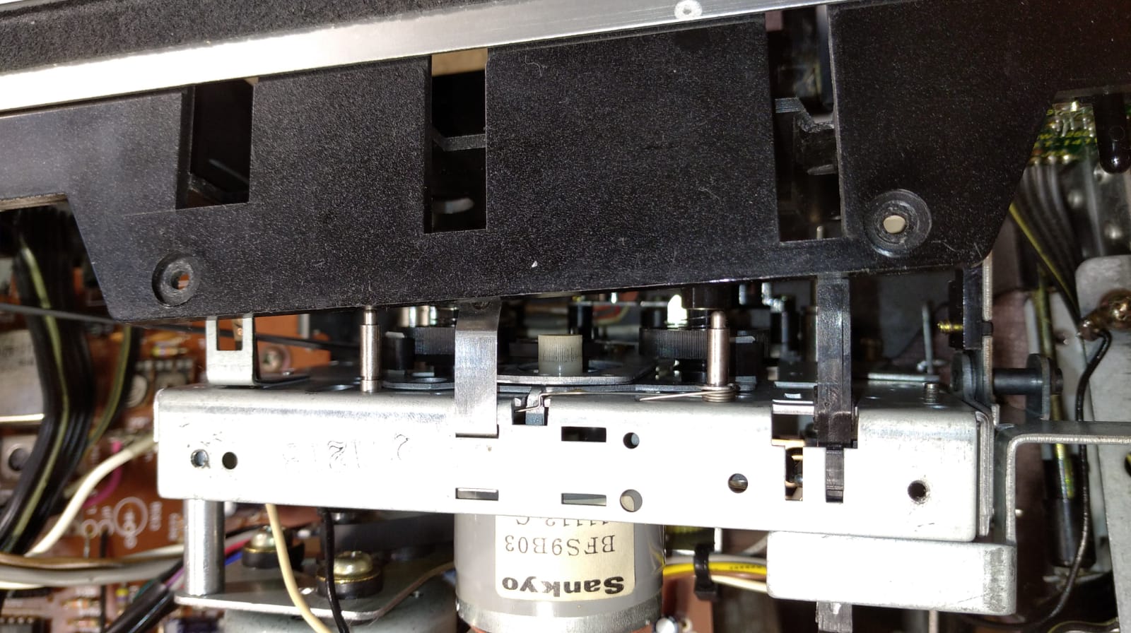

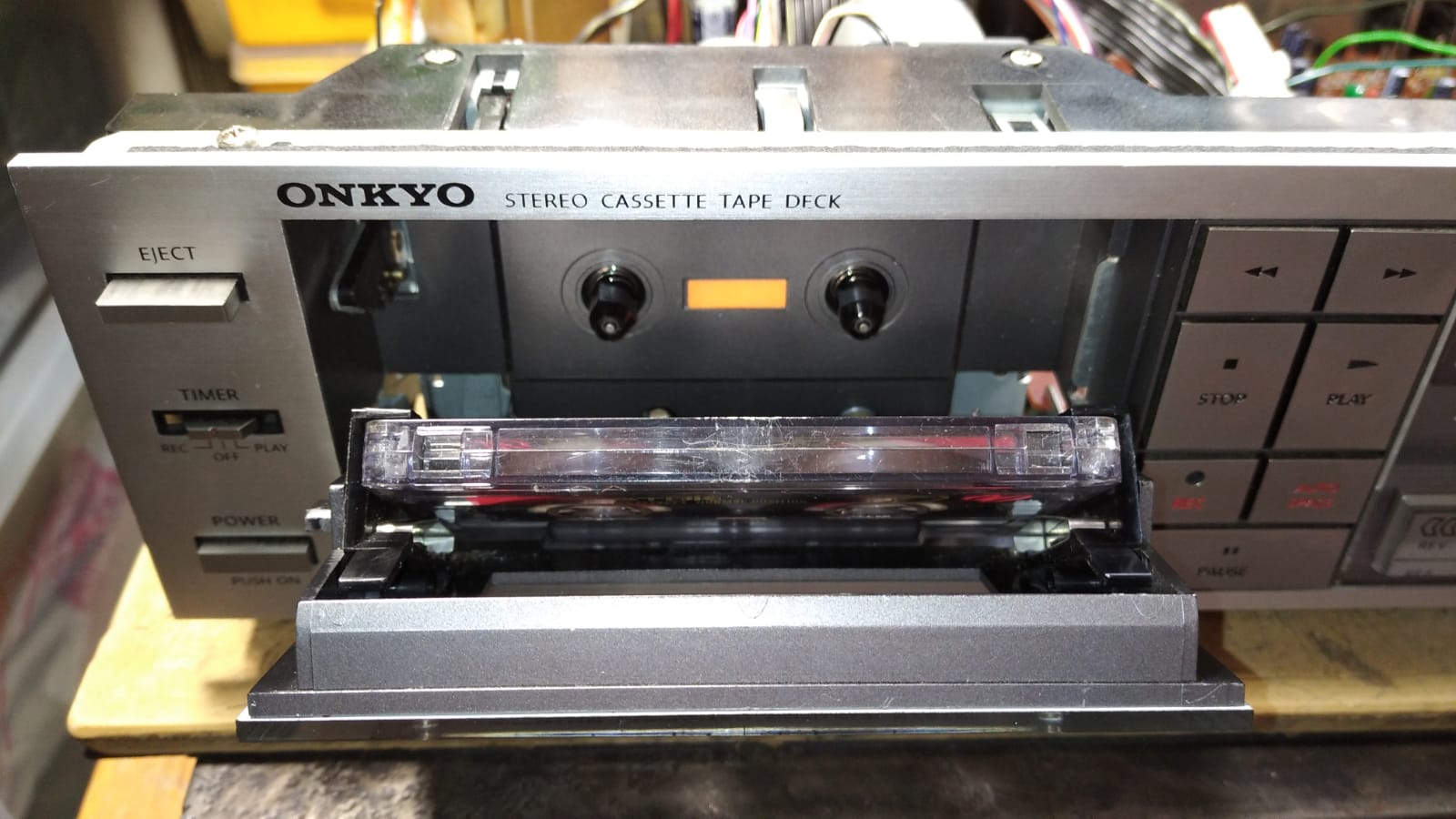

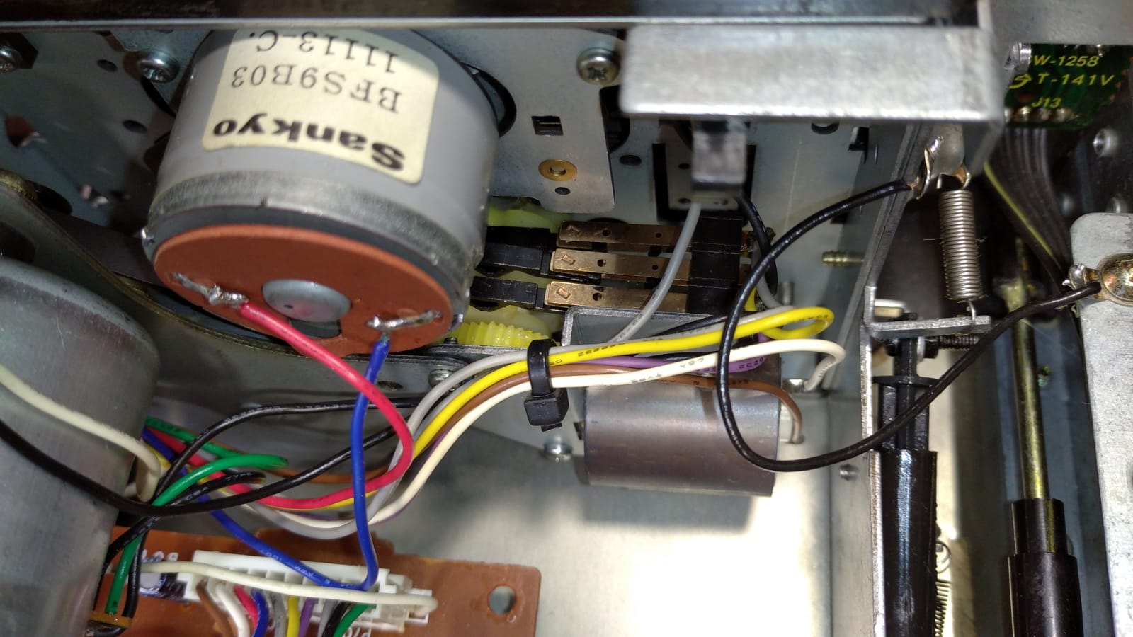

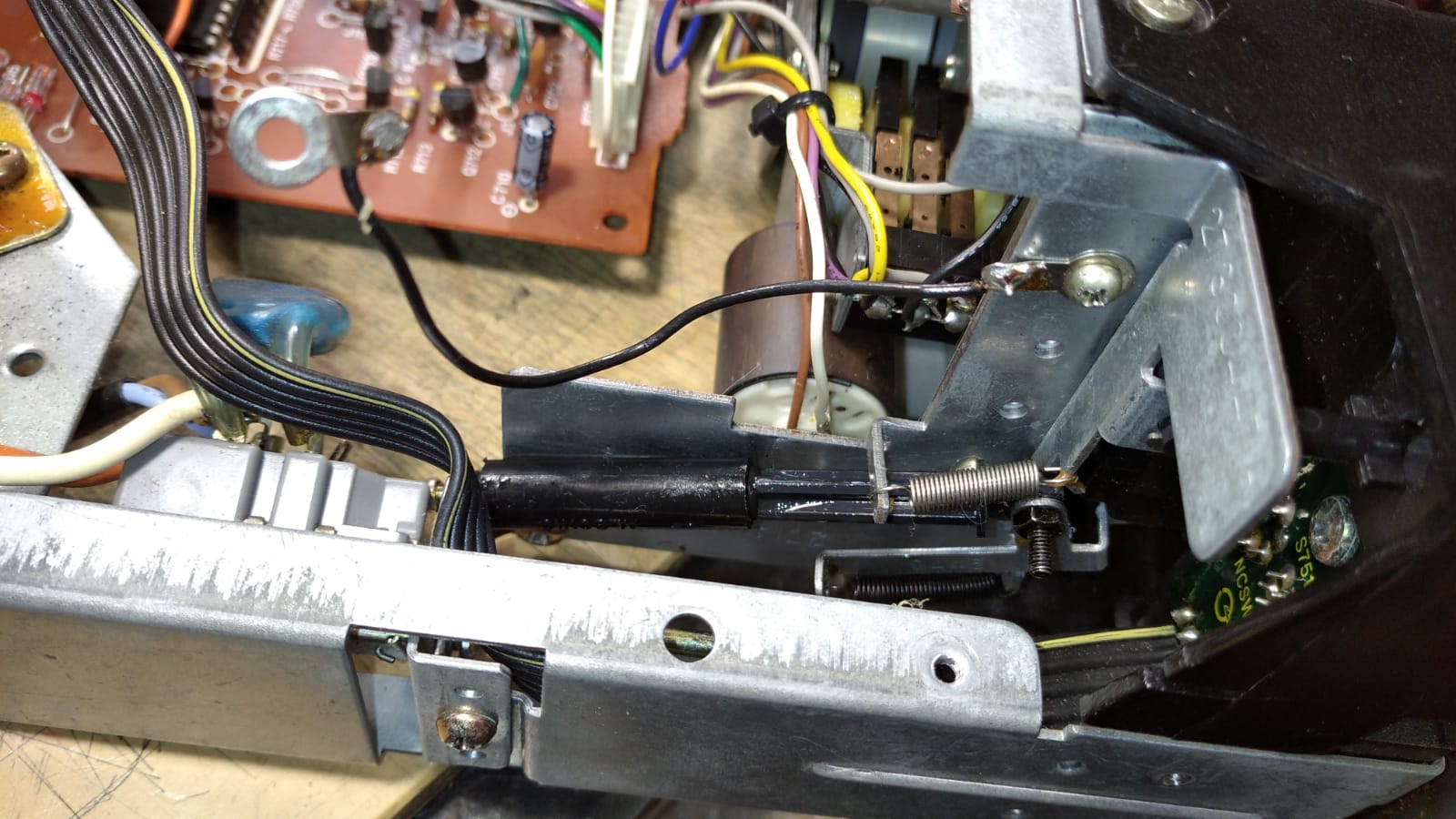

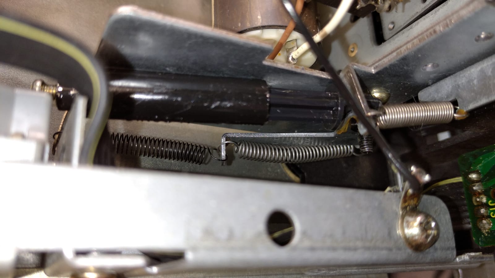

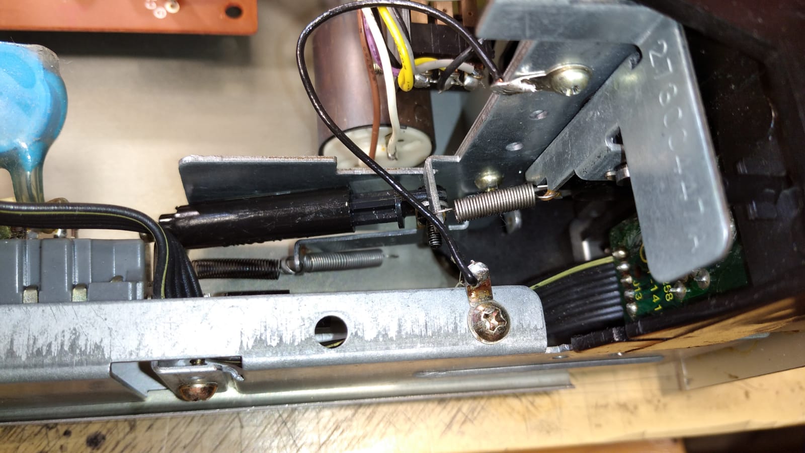

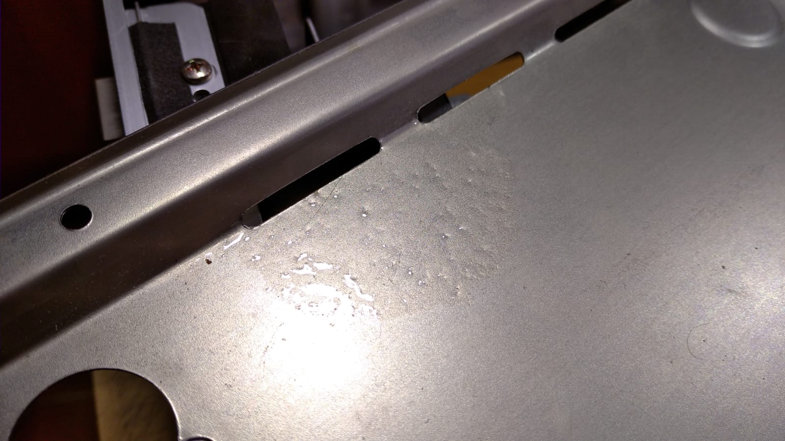

Под цилиндром механизма откидывания крышки - лужа,это как раз жидкость(гель) тягучая для плавного открывания.
И присутствует колхоз с пружинками.
Судя по чистоте лужи,аппарат по сараям и пыли не валялся.Ну это и по внешке видно.
Наверное стаканчик от времени лопнул или прокладка(клапан) нарушилась.
2 светодиода под кнопками перемотки не горят.Может от времени устали.
(нет под этими кнопками диодов)
В системе всего 8 LED , 3 - плей,рек,пауза.
4 - Долби и 3 типа плёнки.
И последний 8й,это LED табло уровня сигнала-записи.
Так что всё в порядке,все работают.

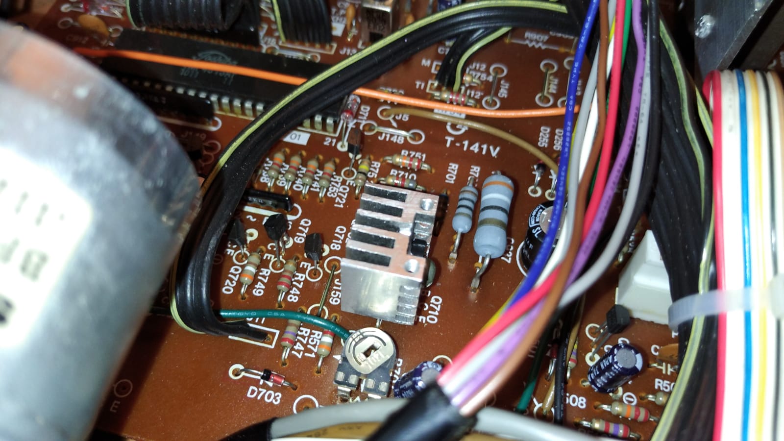

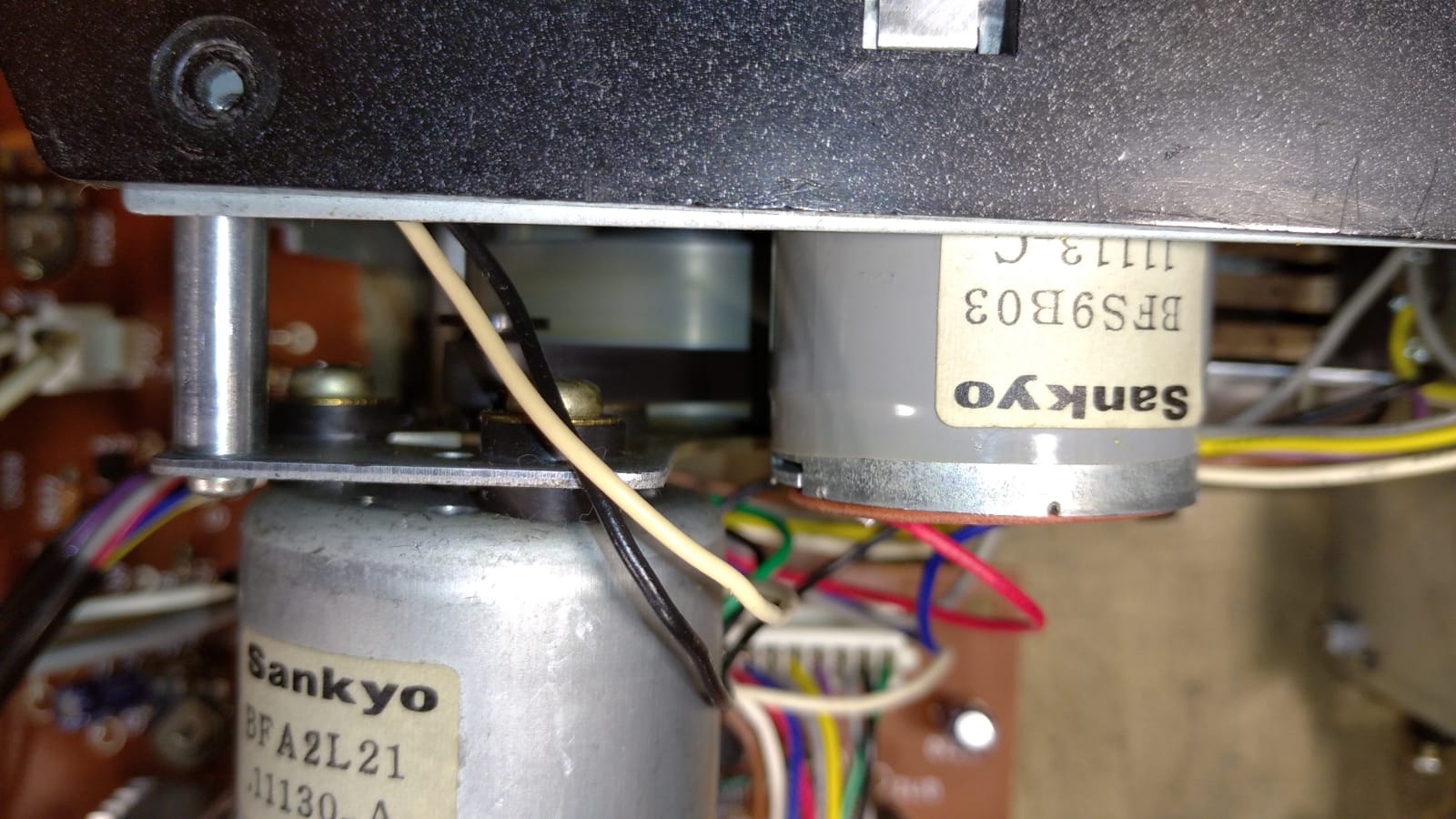

Пока надо настроить скорость основного двигателя.Там просто отвёрткой до 3000 Гц.
Всё внимательно осмотреть,так как у неё есть проблемы то ли с контактами то ли с наводками в блоке режима выбора пленки(надеюсь).
Но если нажать кнопку Долби В все шумы и наводки пропадают,а если надавить чуть на кнопку Плей(во время работы) то наводка-шум-неконтакт стихает в несколько раз но в фоне остаётся лёгком. Проблема не постоянная,а возникает периодически.Может вообще час играть и ничего.
Так что возможно нарушения в системе где то ещё.

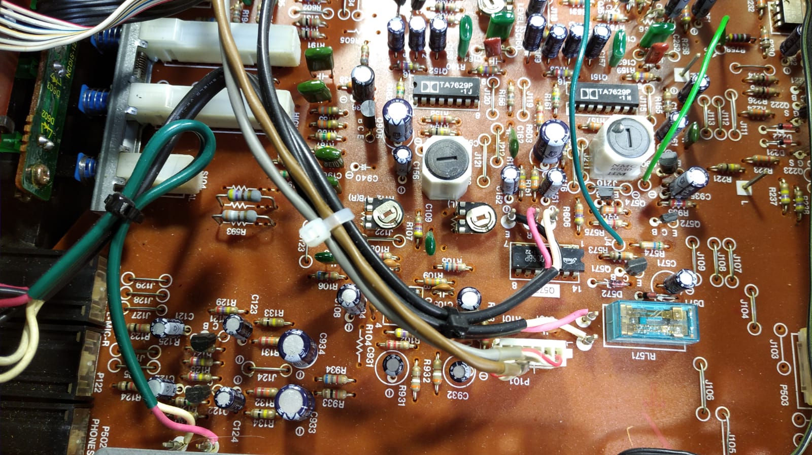

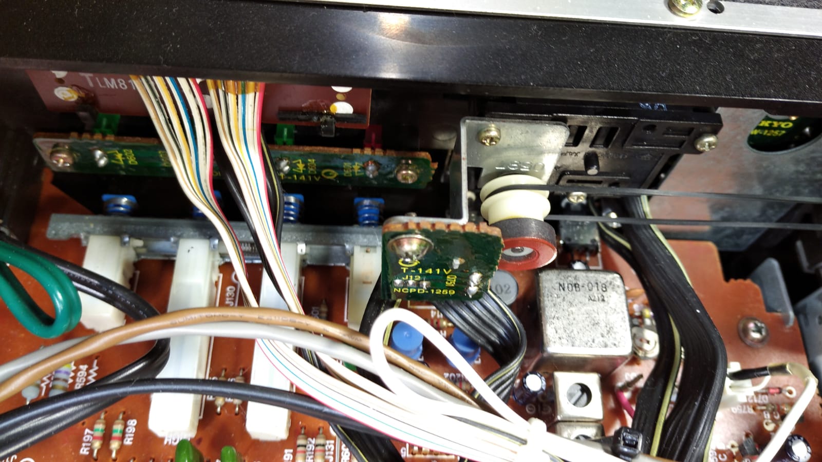

Поставил пружинку на место,для начала,чтобы крышка откидывалась более менее.
Пока осматриваю всё.

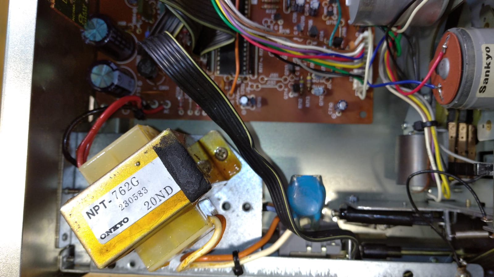

Конденсаторы - Ничикон японские все.
Все переключатели ,кнопочки - Альпс.
Что радует)
В это сообщение потом дополню,если что то будет делаться сегодня.
Упдейд.

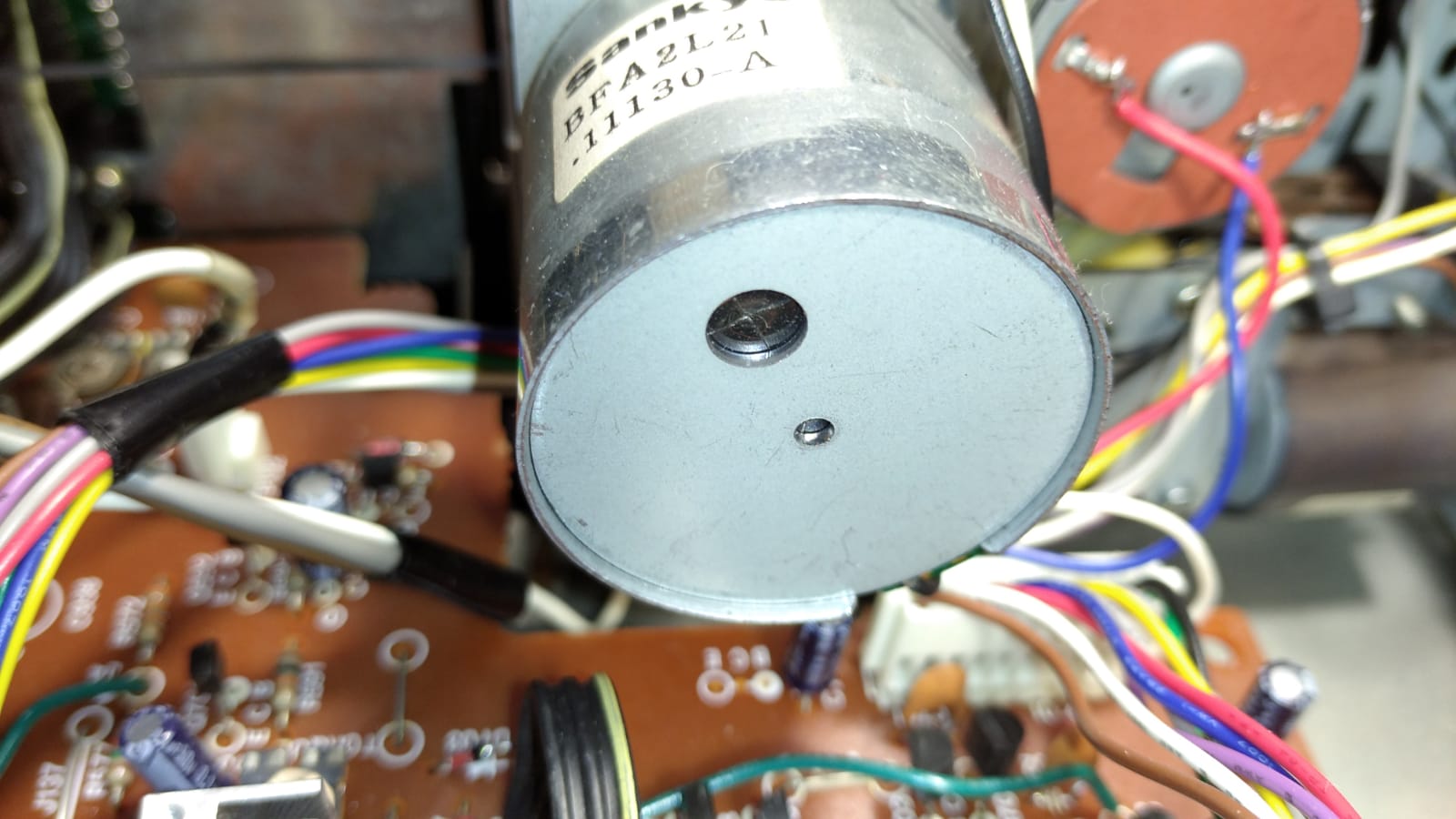

Отстроил скорость,очень малый ход резистора,надо аккуратно и тонко.
Настроилась практически без детонации на слух.
Что значит,основной пасик в хорошем состоянии.

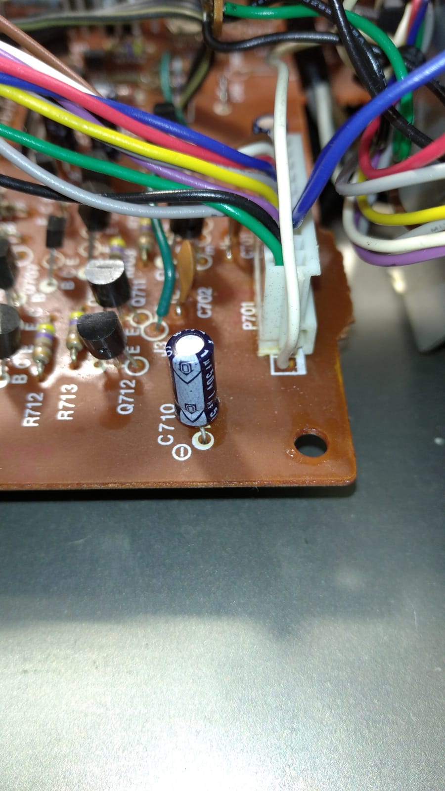

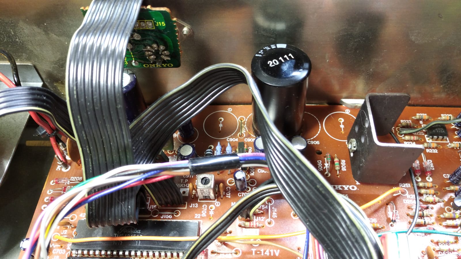

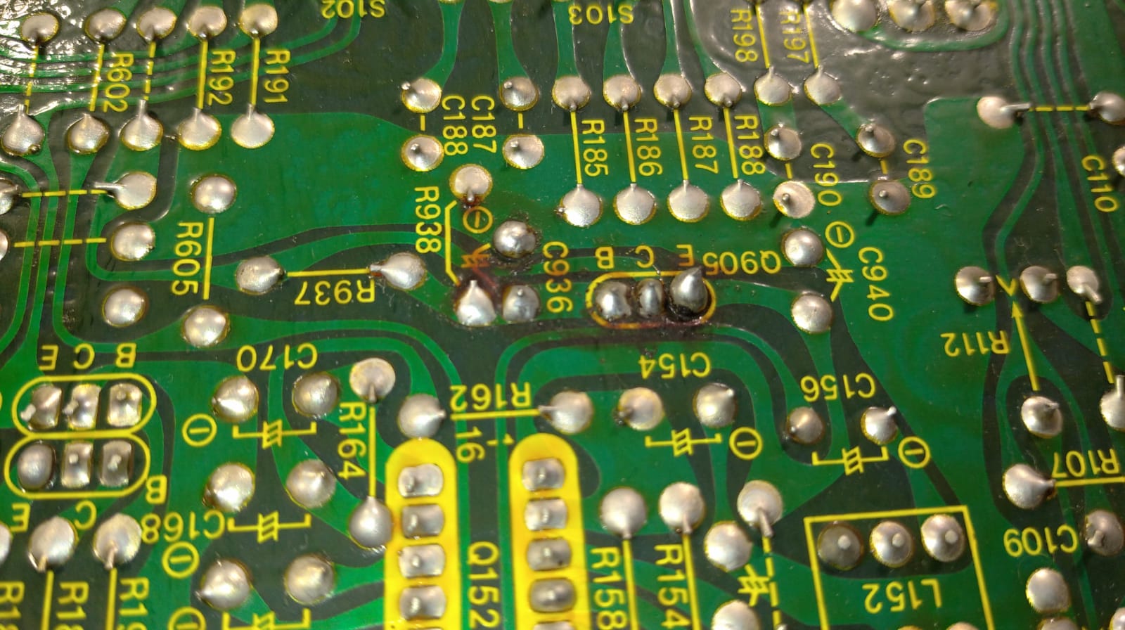

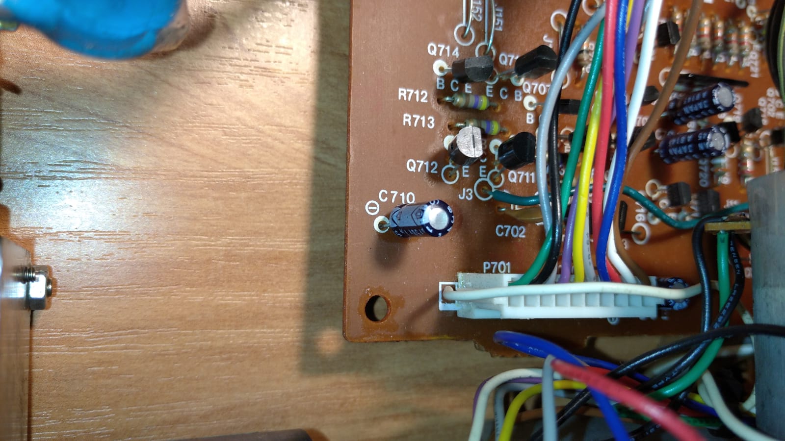

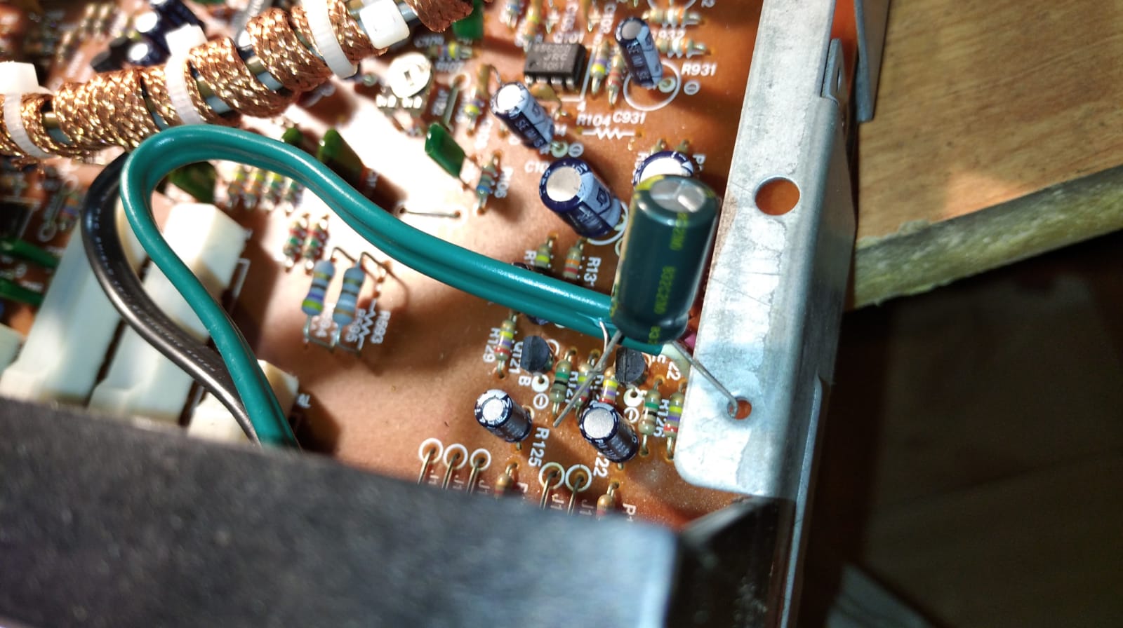

Нашёл один кондер,он вроде чуть вздутенький судя по верхней части.
Дождусь помех,потрогаю,как повлияет посмотрю.

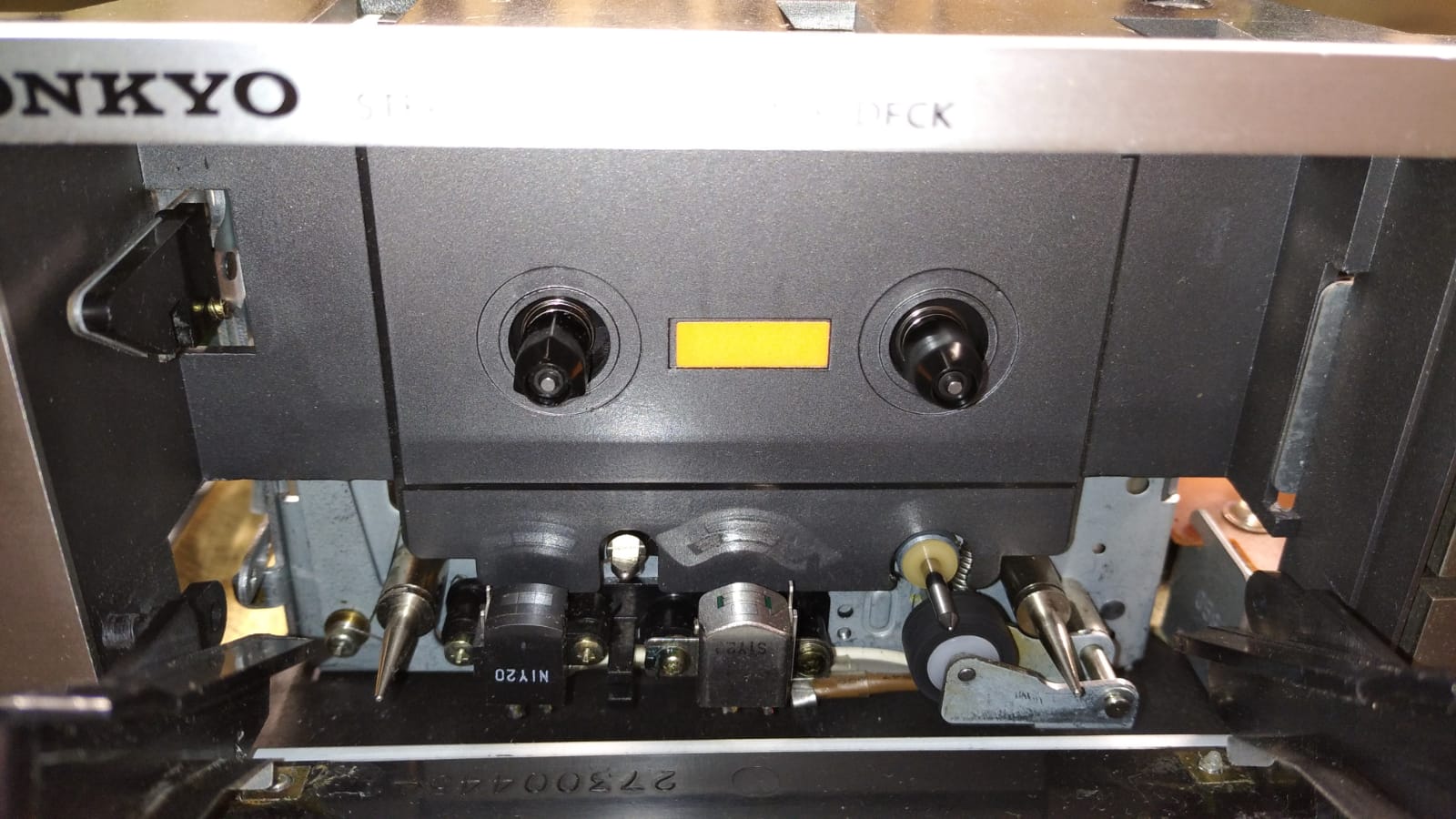

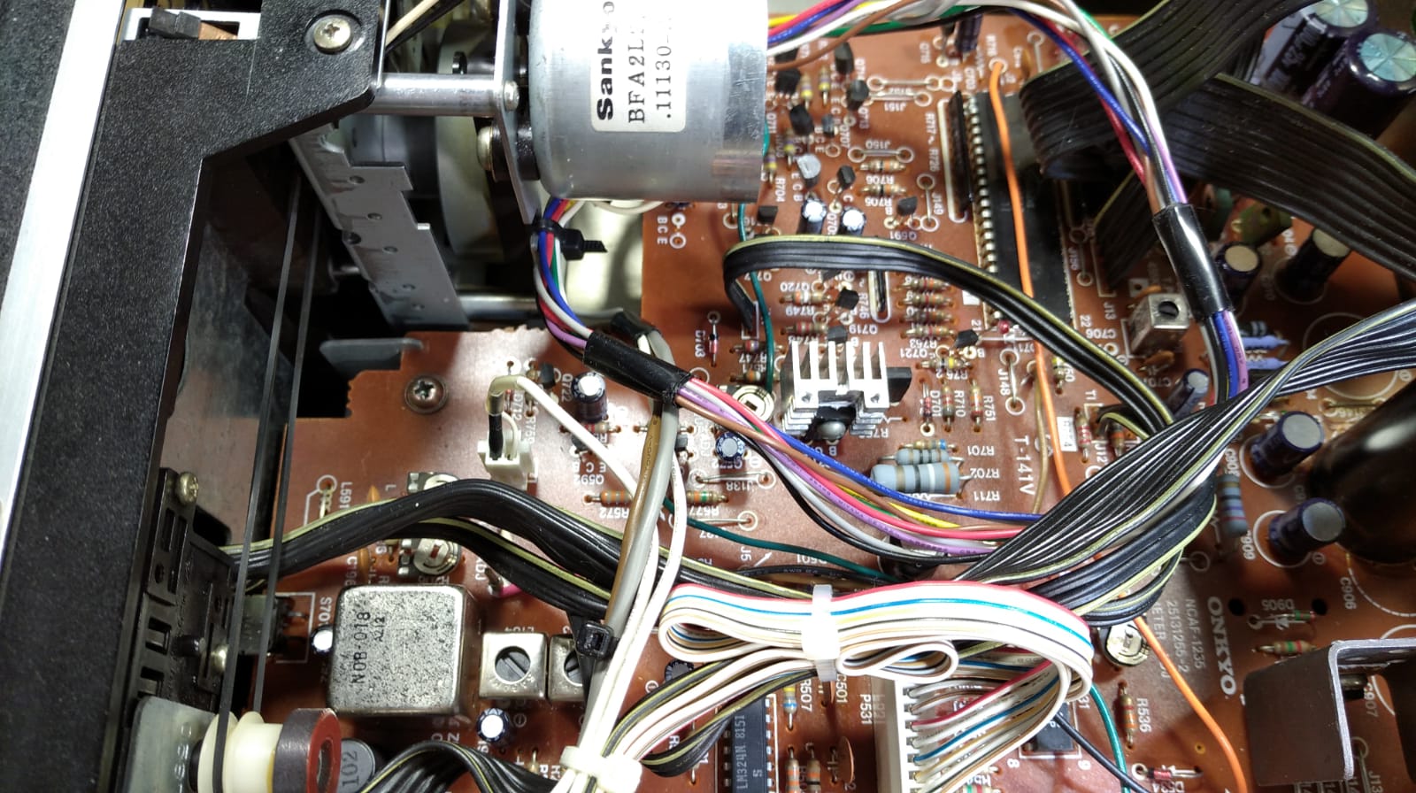

Голову всё таки крутили,но не совсем уверен,пишу новую кассету,ей проверю чуть позже ,как она будет звучать.

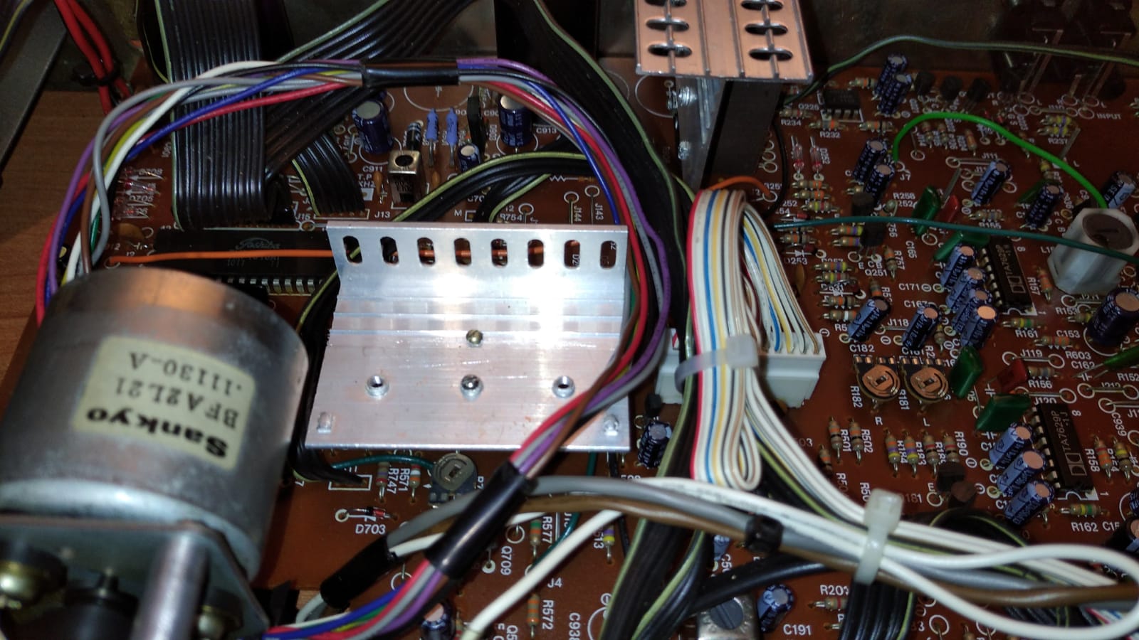

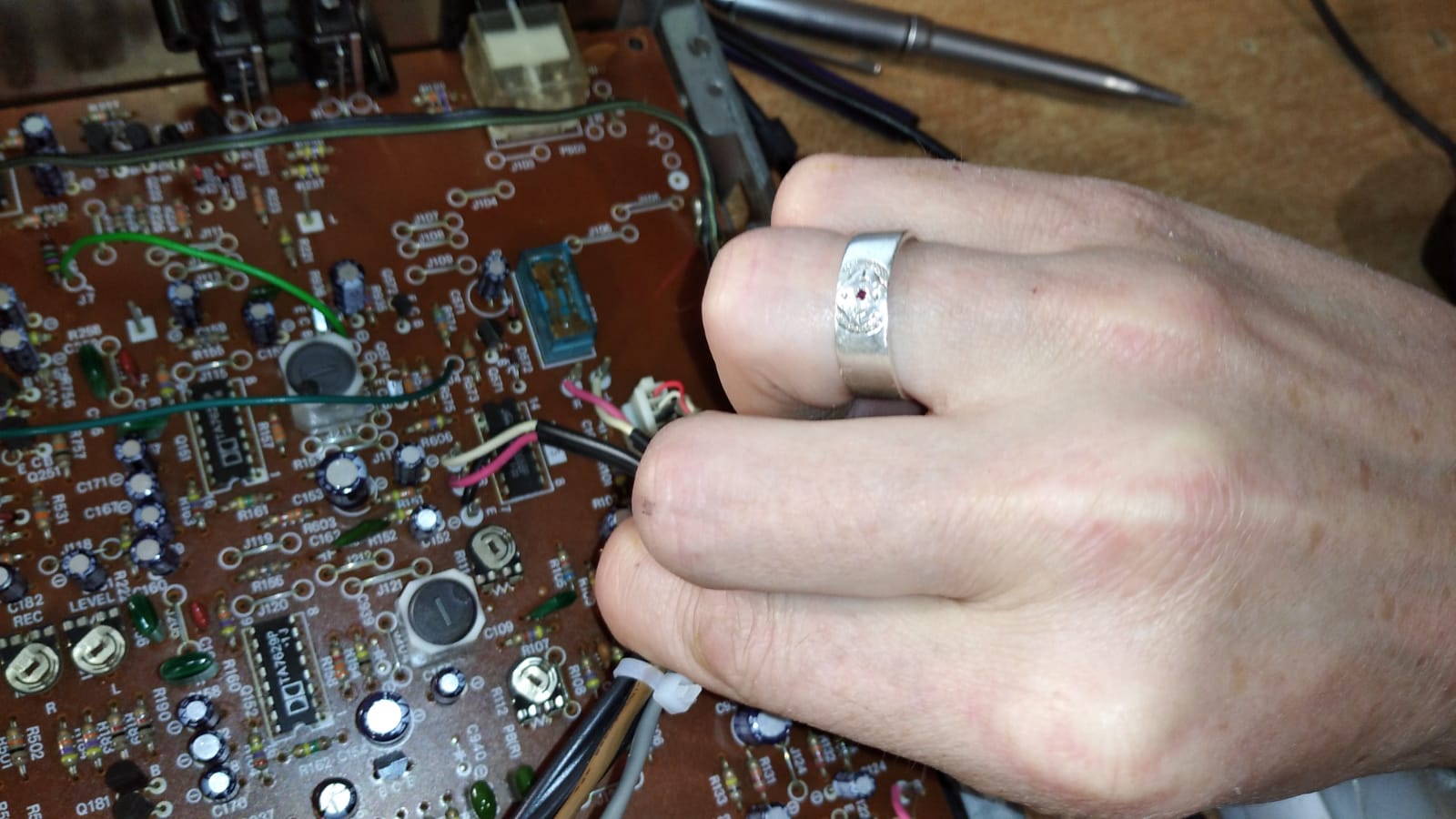

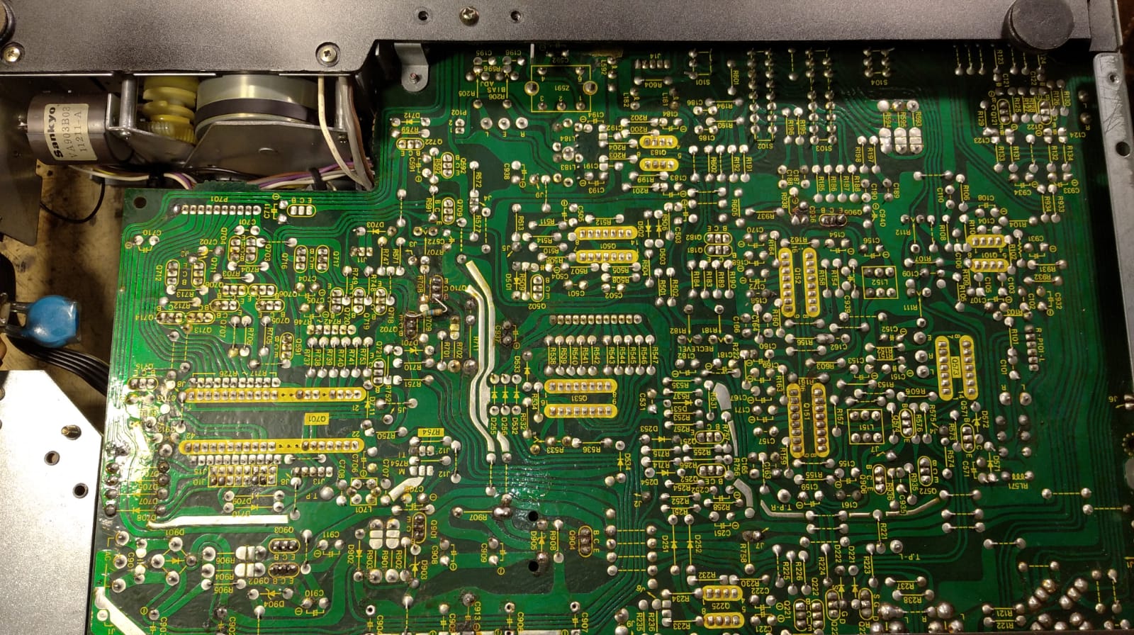

Чуть полазил ,пощупал,потыкал.
Если трогать или как на фото сжать провода ведущие от голов,помехи прекращаются.
Надо проверить контакты намоток.Тут соединения намоточным способом выполнены.Вроде без пайки.Только в одном месте видел пропайку.
Слегка прожал все соединения намоточные.
Тот кондер(что на фото) чуть реагировал на прикосновения изменением тона помех.
Я его пока еле еле сдавил чуть.Без сильных деформаций и даже видимых на глаз.

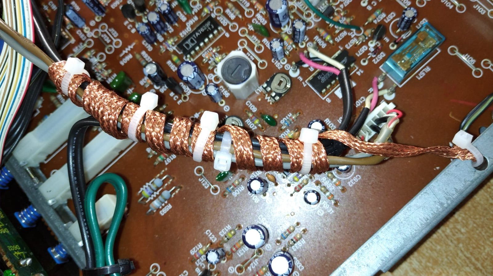

Кабеля сигнальные,обмотал экраном плотно,стянул стяжками и зацепил к корпусу,тоже притянув стяжками.
Мелкие периодические наводки исчезли.Они тоже не часто были.И звук в общем ещё чище стал после обмотки.(может кажется конечно)
Осталась только помеха,резкая по звуку,она появляется редко.раньше её возбуждали те мелкие,которые убрал.
Теперь она реже и короче.
Надо выбирать время,сидеть и во время появления,пальпировать разные кабеля ,соединения и элементы.
Может будет подсказка.
Прям как раз в момент написания,получил маленькую.
Как плёнка остановилась,кончилась кассета,как раз и появился сигнал этот.Похоже реакция на торможение или сопротивление подачи плёнки(кассеты) двигателю.
Несколько раз повторил нажимая на Плей на кассете с кончившейся плёнкой,вызывая реакцию автостопа.
Сигнал-шум каждый раз появляется.
Бум думать.щупать позже.

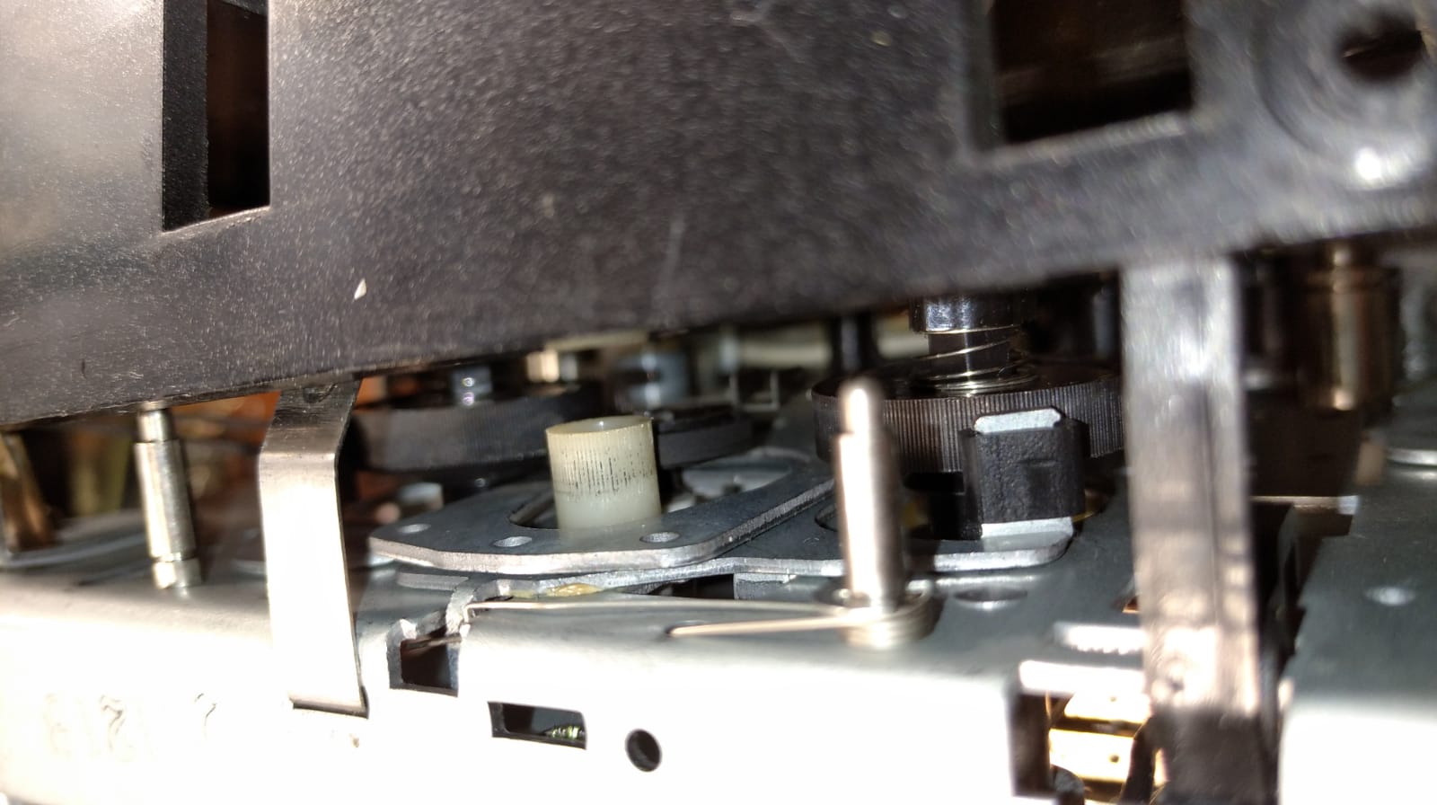

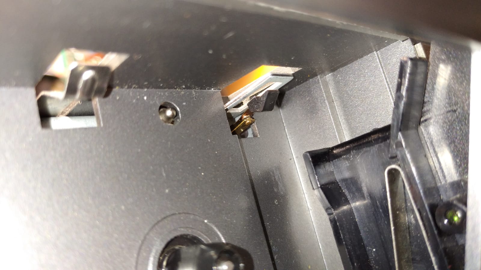

Может дело ещё в концевиках режимов автостопа-перемотки.Их там 3 штучки мелкие.
Раз звук стабильно появляется при срабатывании автостопа.
Там ещё система АММС дупрацкая,никому не нужная,иногда сигнал возникает в паузах между песнями.А паузы как раз она контролирует.(но чтоб работала надо нажать кнопку направлений,иногда включается,мотает ищет,иногда нет ,на плохой кассете или туго намотаннной) но она мне и даром не нужна.
Да,уже на второй паузе опять он появился.Интересно.Послушаем дальше-подольше.
(да,появляется в паузах и на тихом сигнале или провале в частотах,проверено)
По идее её можно как то отключить нафиг. Но дека при включении каждый раз проходит внутренний тест микропроцессора,в это время кнопка Паузы мигает 4 раза,на соньке примерно так же.Только 3 раза мигает кажется.
И может отказать в работе если тест будет непройден....

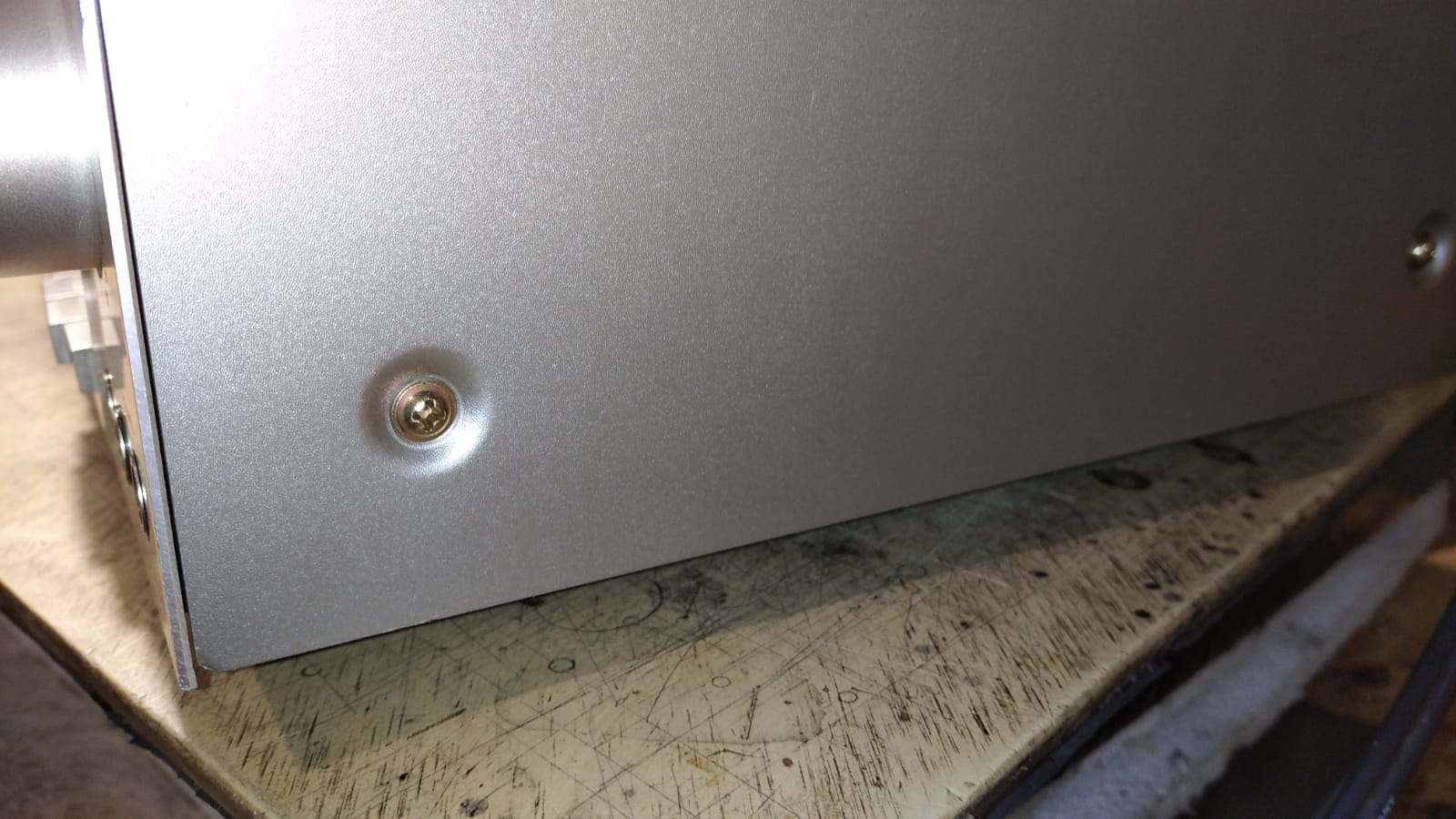

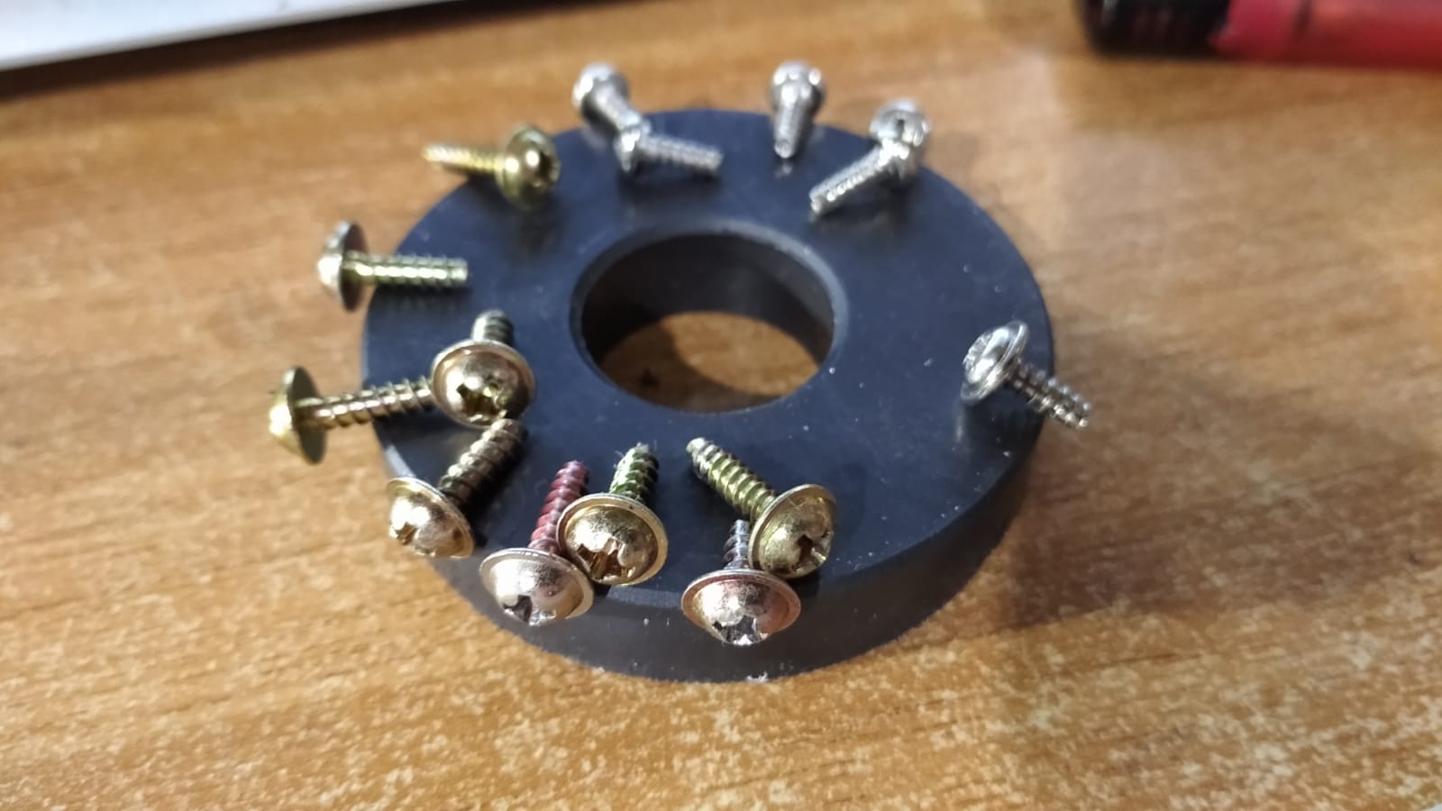

И винтики корпусные все заменить на одинаковые и красивые,родные кто то спёр)
На одно ножке не хватает войлочной накладки,поставлю.
С родных накладок,кстати даже плёнки не сняты.
Их надо убирать перед эксплуатацией вообще то,видно владелец не знал.

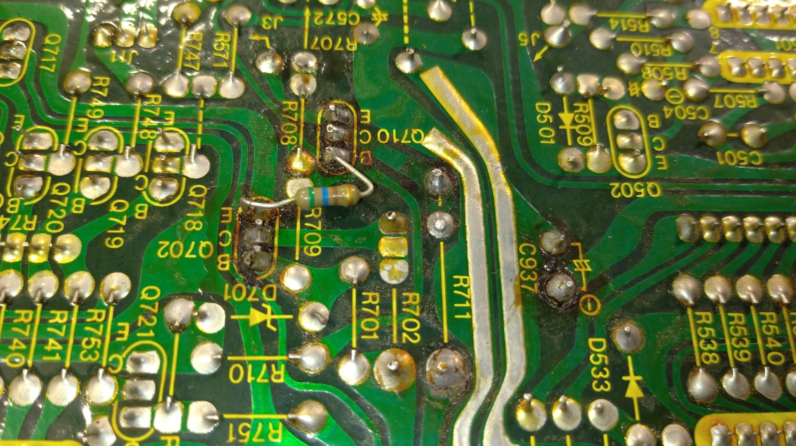

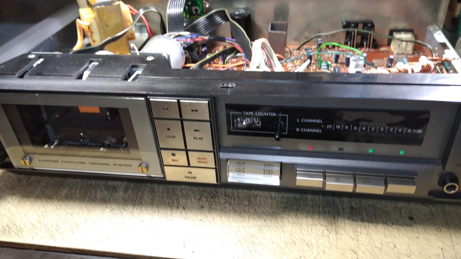

Обновил с текущими работами...
Может у кого ещё какие мысли есть? Но у меня уже кое что наклёвывается.
Сейчас проверил ещё,нажатием кнопки (справа вверху,отвечает за проверку наличия кассеты в кармане) и нажатием кнопки Плей.
Если давить сильнее-слабее тон помехи меняется,надо контакты почистить в этом концевике.Он может фонить.
Но я аппарат собрал,потом уже.

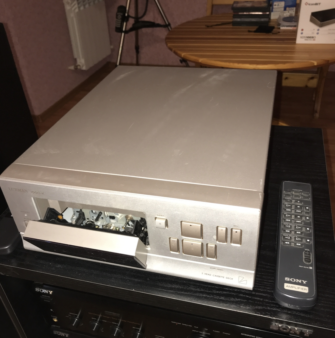

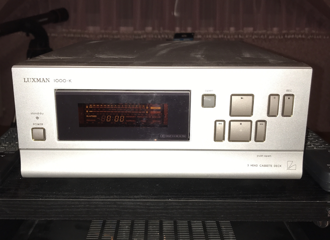

До сих пор ностальгирую за своим Luxman..
Кассет полно и есть Onkyo двухвальный, а слушать уже не получается, но техника была красивой.. получал удовольствие от процесса больше чем от качества звука..

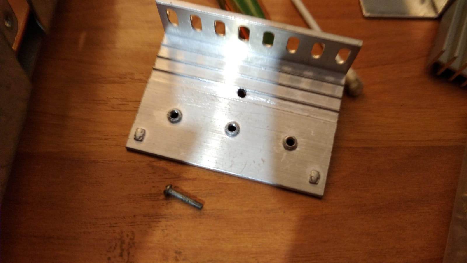

Добавил войлочную ножку.

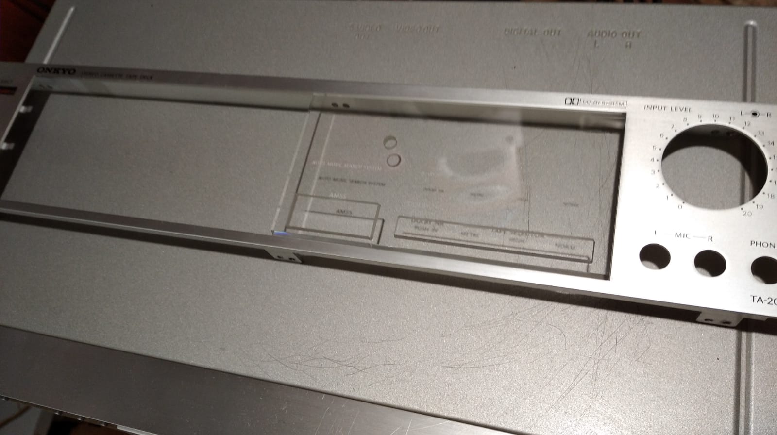

Снял переднюю панель,посмотреть ,нет ли возможности залезть к кнопкам управления,по мануалу вроде должны сниматься,на практике не снял.
ПОчистил концевик отключения двигателя,можно было и не чистить,собрал.
Снял нижнюю крышку,чтобы смять вытекший гель,там и увидел,что всё таки копанный)
Уже что то делали с ним.
Видно некопанных сейчас уже единицы остались,ну ладно.
Так как хрипы периодически повторяются и надо больше времени на диагностику,решил проверить как он пишет на Долби Б,так как при включённом всё работает и никаких хрипов нет.
Чем сейчас и занимаюсь,скоро буду слушать.

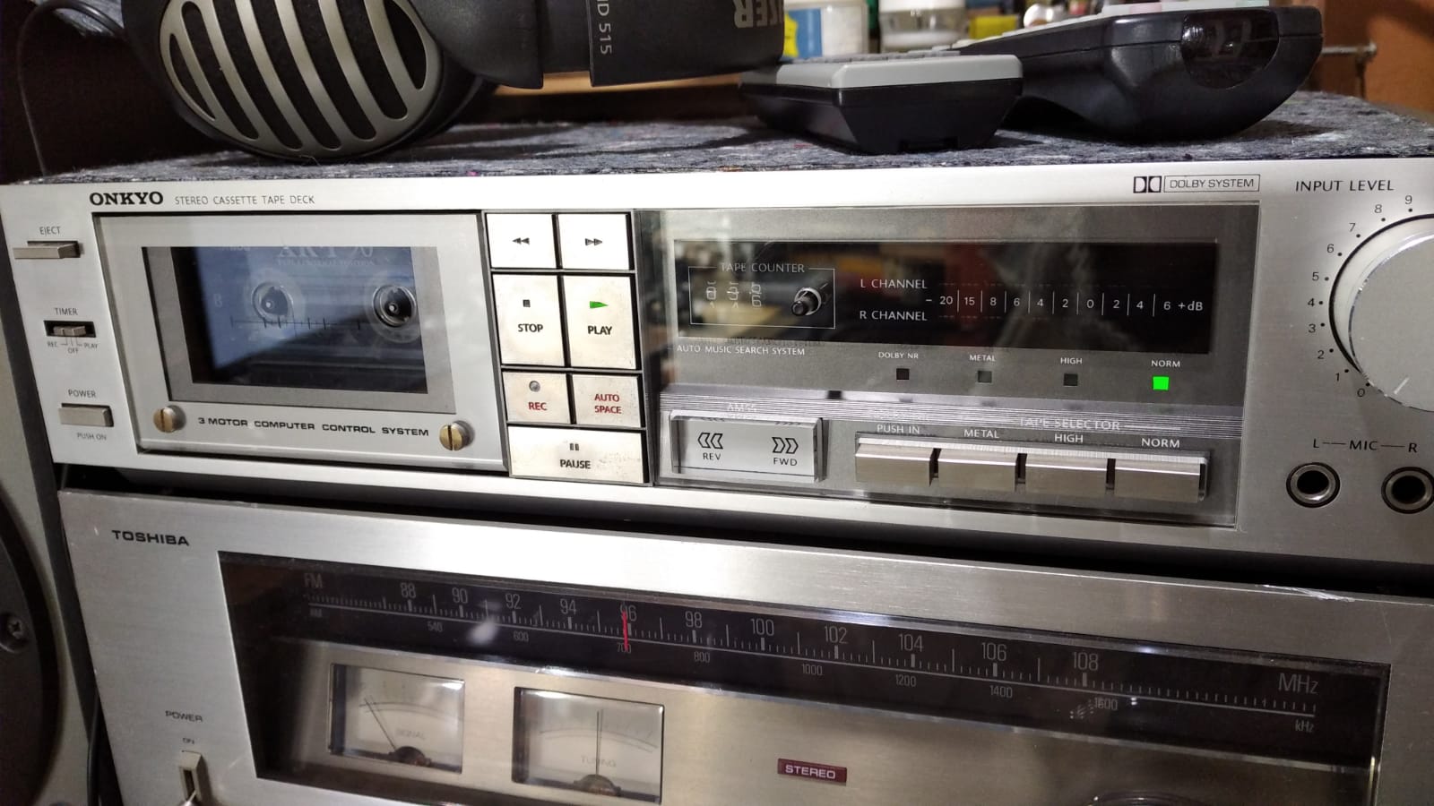

Пишет действительно хорошо.
Причём пишу через 6м(или 4.5м) шнур подключённый к НАД 372, а от него такой же длинны идёт акус с выхода на Онкио) Далеко стоит всё друг от друга.
Сейчас запишу кассету ,вечером послушаю повнимательнее в наушниках.

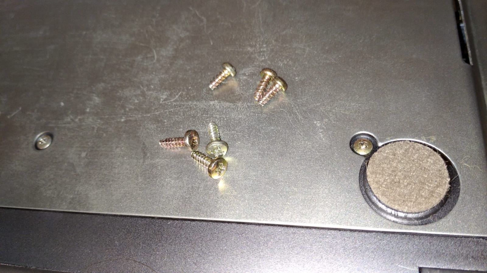

Подобрал одинаковые болтики как пара ,видно оригинальных оставалась,поставил все 5 по корпусу..

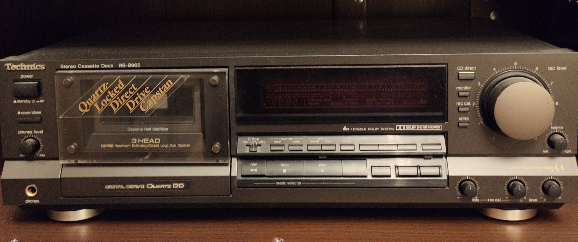

Я так и не понял, Вы протяжку полностью разбирали? Мыли? Смазывали?
В магнитофоне протяжка очень важна.
Я последний раз полностью перебирал вот этот Техникс:
Разбирал на атомы, всё мыл, потом доработал по рекомендациям Алексея Никитина. На Веге его тема была про 965-й Техникс.
Но последние лет 7 не включал. Даже интересно, заработает или нет. Могла резина пропасть. Надо будет в выходные попробовать.

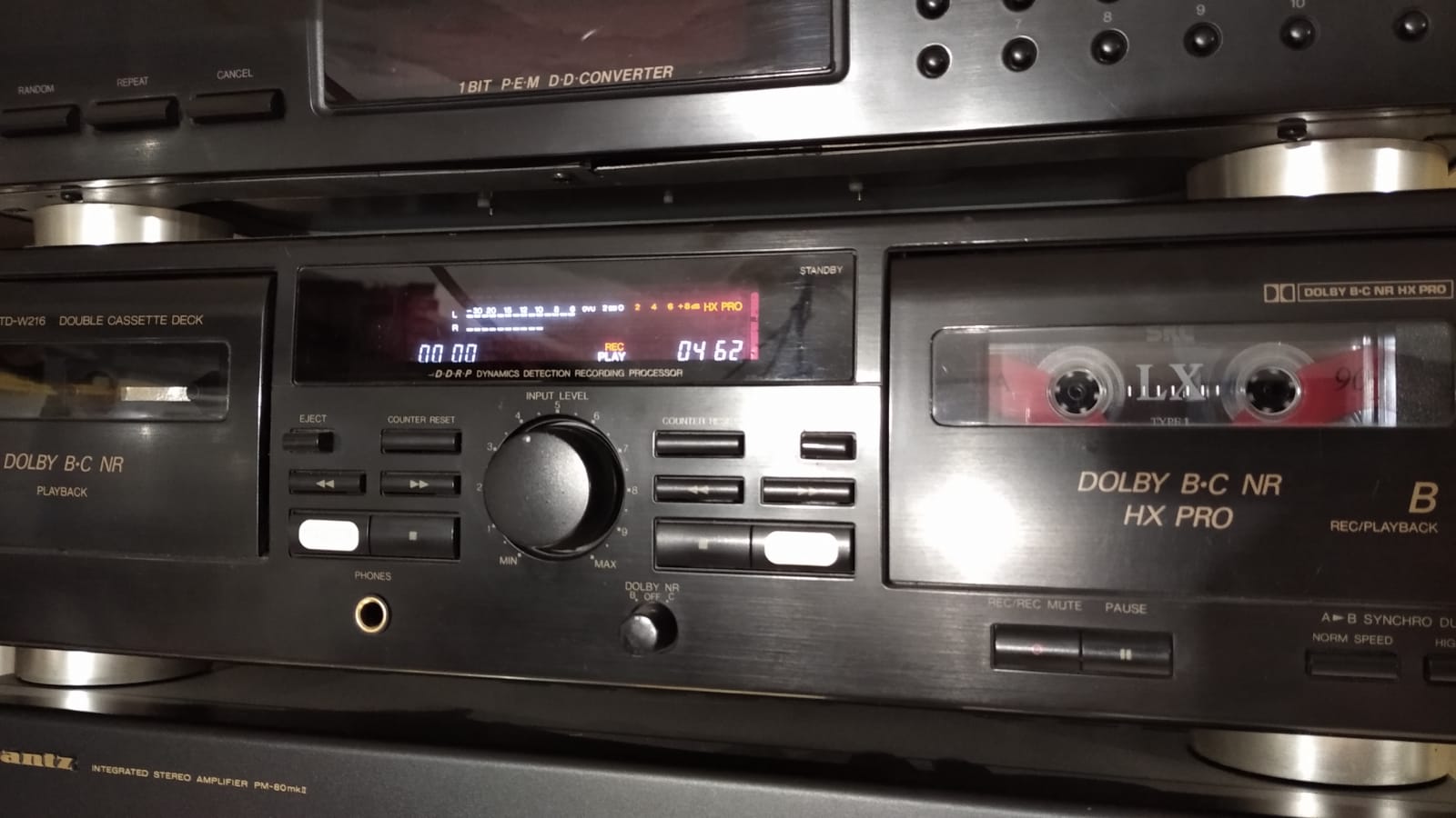

Потом воткну ту ,что на JVC писал чуть раньше.
В JVC тоже надо слазить,проверить,автостопила пару раз сегодня во время записи.
Прослушал кассету и с Долби-Б Онкио и потом следом с JVC,конечно с шумодавом похуже звучит,сцена уже,ВЧ меньше(можно подкрутить чуток),но в принципе тоже что то есть в этом звуке.Он мягче,комфортнее,типа вечернего.Более как бы собраный.Не такой детальный как с HX-Pro. Низы Онкио очень качественно прописывает ,они у неё мощные и мягкие.
Если минуты 2-3 послушаешь запись с Долби то уши привыкают.
А с HX-Pro больше ощущение пространства,как бы огромное помещение становится,и много детальности,чёткости.
Это хорошо звучит,но и быстрее утомляет в зависимости от контента.

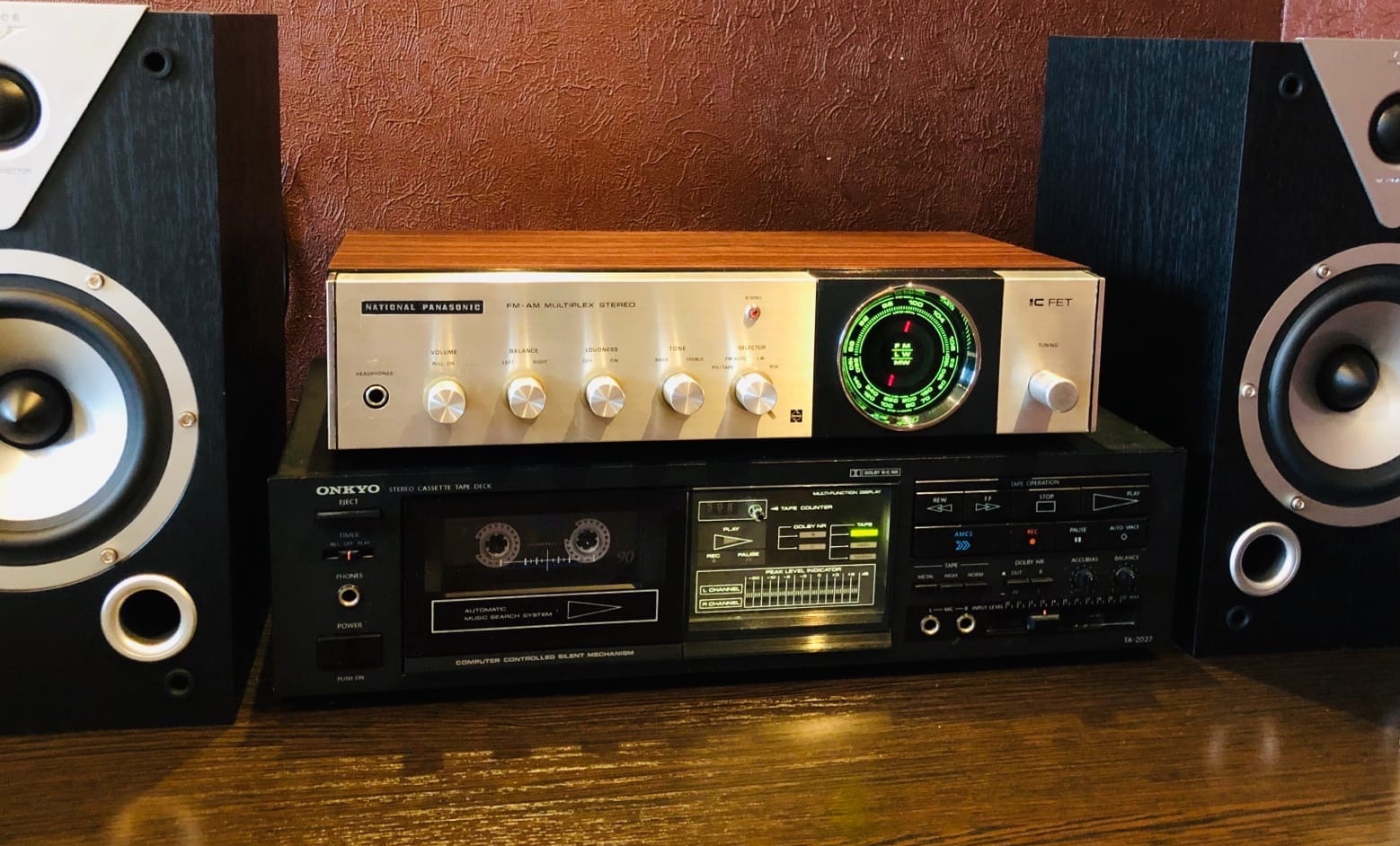

Лазил,инфу разную по декам смотрел,наткнулся на эту,понравился ресивер внешне)
Симпатичная реализация шкалы.
Племянник вчера заезжал,включил ему Онкио с Долби Б, с на ней же записанной кассетой.
Ему понравилось,даже переспросил она ли играет.
Удивился,говорит,не думал,что кассеты так хорошо могут звучать...
Я ему объяснил,что то что он услышал ещё не значит хорошо,с примерами.
Хотя и такой звук достаточно мягок и приятен.

Стёр одну кассету,записал с нулевым уровнем,так как она возбуждается на отсутствие сигнала.
При обследовании как раз можно ставить,чтобы помеха была постоянная ,а не от случая к случаю.
Интересная вещь получилась...
Вчера достал его как моталку кассет перед записью.Подключил.
Сегодня дай проверю пару кассет,что записано.
Дека подключена к НАД как и раньше,но решил воткнуть наушники мониторные свои,переделанные из Сенхов.
И о чудо,фона никакого и помех нет,всё чисто...
Включил усь,тоже всё чисто играет,как и надо.
Вынимаю штекер наушников и сразу появляется тот самый фон и шум.
Несколько раз эту операцию проделал чтоб убедиться.
Сейчас играет с воткнутыми наушниками.
Надо будет лезть,посмотреть,может что отскочило,контакт какой или в усилителе ушном проблема.
Интересное начало решения проблемы)
Случайности,это хорошо.
Мне эта дека нравится по звуку довольно.
Скажем так,довольно жирный породистый звук с мощными НЧ и с хорошей чёткостью на ВЧ.(без эквалайзера и шумодавов)
Сразу понравилась,и у неё всё работает по механике,кроме демпфера кассет.Ну одна подмотка(вправо) чуть хуже мотает,но с этим потом разберусь,не важно пока.
Хороший аппарат.
И удобно)
Один играет в то время ,как второй пишет.
    150.5 KB · Просмотры: 91
    109.6 KB · Просмотры: 93

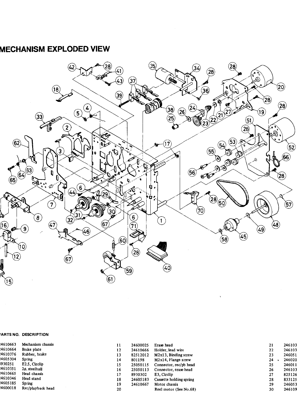

Пару дней назад захандрила подмотка.
Думал пасик там накрылся,оказалось там идлер или подсох или загрязнился,открутил ЛПМ от рамы, чуть выдвинул ,всё что смог промазал и протёр.
Чтобы полностью снять,надо разбирать весь корпус,неудачно сделано.
Но зазора достаточно ,если чистить без замены элементов.
Чуть доработал открывание подкассетника,подобрав пружинки.
А то раньше не откидывался.
Смазал поршень с вытекшей смазкой.
Протёр ролик и голову заодно.
Заметил что провод заземления надломлен,перепаял,закрепил.
Всё работает.

выбрал время,залез опять в неё.
Ещё полазил,пощупал везде.
Оказалось что фон возникает в основном когда уровень записи-регулятор стоит по нулям или в околонулевой зоне.
Заметил ещё в зелёном проводе внутри тонкий медный обломанный без изоляции,и прикасаясь к изоляции провода фон уходил.
Ну чуть вытащил его,он одним концом припаян и заизолирован к регулятору уровня записи,но никуда не идёт.
Проверил насчёт фона кондером,фон ушёл.Ну и припаял мелкий плёночный и конец вывел на корпус.
Фона нет.
Всё равно есть подозрение на чуть опухший мелкий на 1мкф-50в. Попробую найти заменить.
Так как я нему тоже шунтом прикладывал кондер на 10в1000мкф,фон исчезал.
Хороший там ДИН коннектор,только внимание обратил,и релюшки чистые.

Вчера заменил кондер,на аналогичный рубикон,ни на что особо не повлияло,назад не стал менять.
И поставил радиаторы дополнительные на 2 транзистора,тот что с мелким радиатором очень сильно нагревался,палец не подержишь.
Сейчас тот что с чёрным ,еле тёплый, а на мелком(некрашеный что был) можно спокойно держать палец.
Ощущение,что даже звук получше стал,но это кажется наверное.

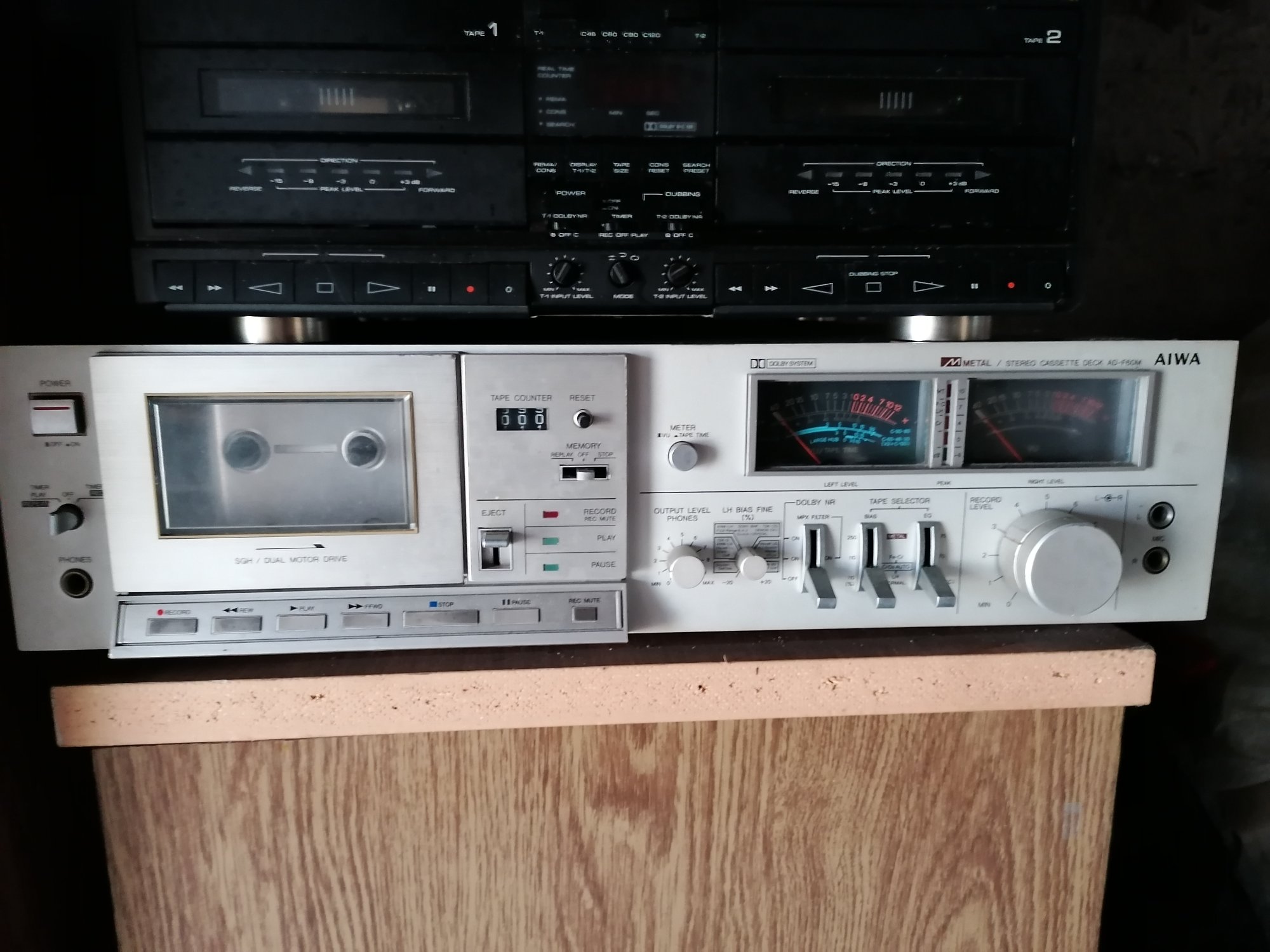

Ну это совсем древняя дека, есть двух кассетная с проблемным пасиком в гараже в коробке. так там и помрёт. Когда окажусь там сделаю фото если надо.
Сейчас со временем туго, гости на море приехали.

Да, фото дек закидываю, сам глянь, надо-нет, проблема одна пассикам кирдык.
