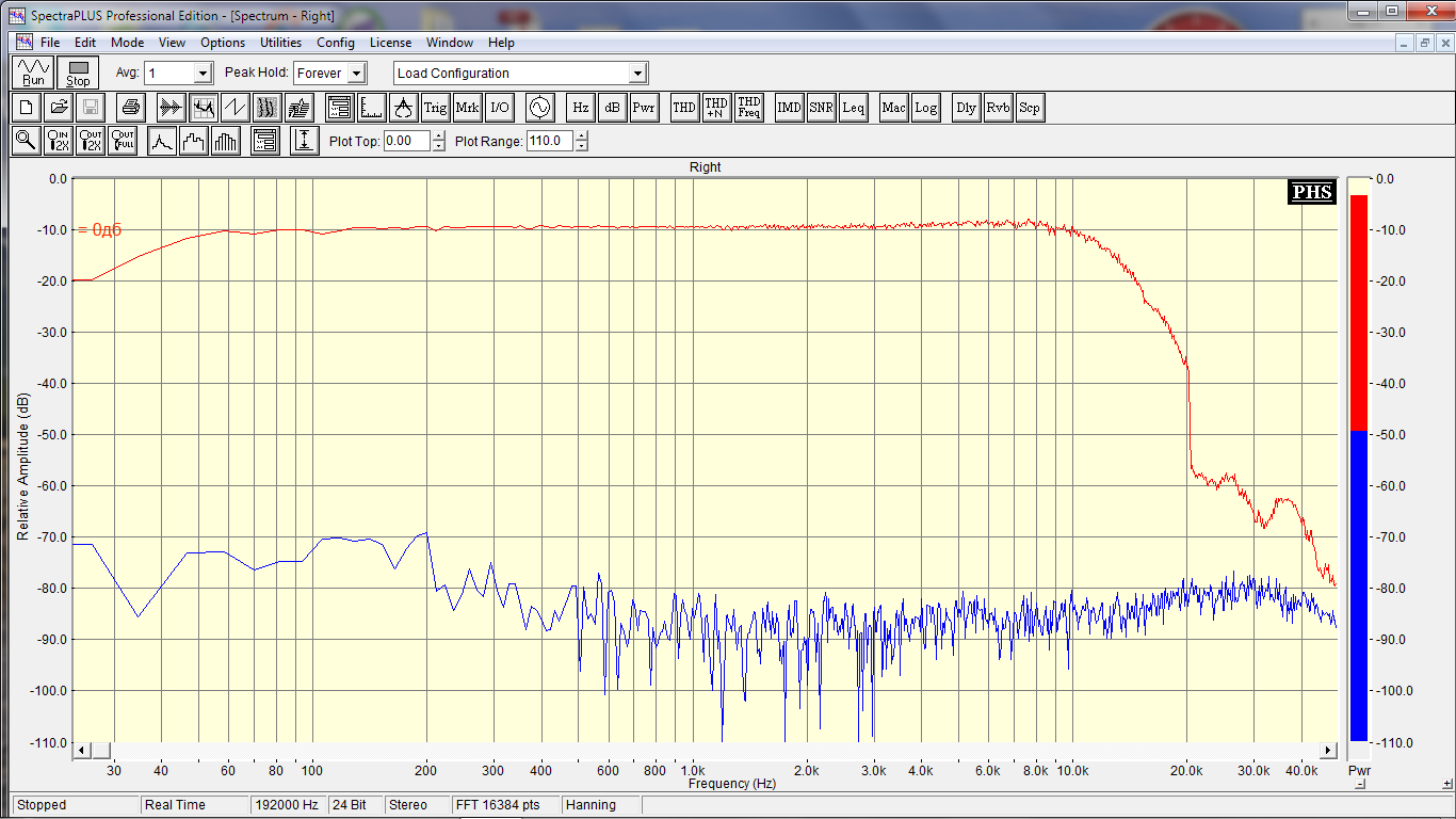

Увы, но придётся искать измерительную кассету и смотреть в спектроанализаторе, как работает тракт, а затем выпрямлять АЧХ, если она погнулась. Для советских аппаратов сия процедура обязательна, для импорта из 90х - как повезёт, если головка без износа и азимут выставлен верно, то всё совпадёт и будет как надо. У меня сейчас основная дека - "маранц пмд510"(списан с фсб) оба кармана пишут, оба реверсные, но азимут был верный только на одном и только в прямом направлении, в итоге всё было перестроено под это положение. Дека не ахти какая, но качество записи, которое она даёт, избыточно для магнитол, на которых я кассеты слушаю.
Будьте проще.
Как я найдите владельца некопанного топового аппарата посвежее.В моём случае это был Техникс A7Z. Запишите тестовый сигнал в 3000-6000 ,и сколько ещё там нужно герц.
Так же на другую кассету записать тестовую запись с хорошим наличием высоких частот,лучше разных жанров,ритмичную.
И по ней на слух всё шикарно отстраивается.

Мне повезло, что были записи, как раз с деки такого владельца, азимут этих записей совпал с одним из азимутов моей деки))) Собсно и сам Маранц выдаёт недурную картину! Вот график скользящего тона, снимал ещё 7 лет назад, на уровне -20дб, как раз 17кГц, что в паспорте и указано, а в "0" тянет до 10кГц, сие недурно для кассеты и на гране её физических возможностей.
    154.5 KB · Просмотры: 118
