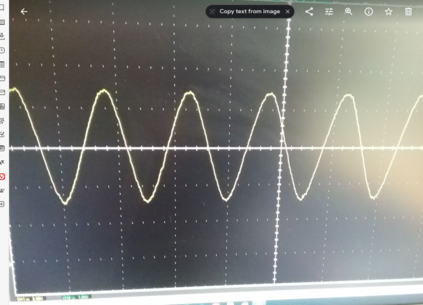

Чего то китаецкий генератор вместо синуса выдает странное
Пост #437 читал, резисторы до 9к1 увеличил. Пофиг.
Питание штатное, как в схемке генератора, 12 вольт

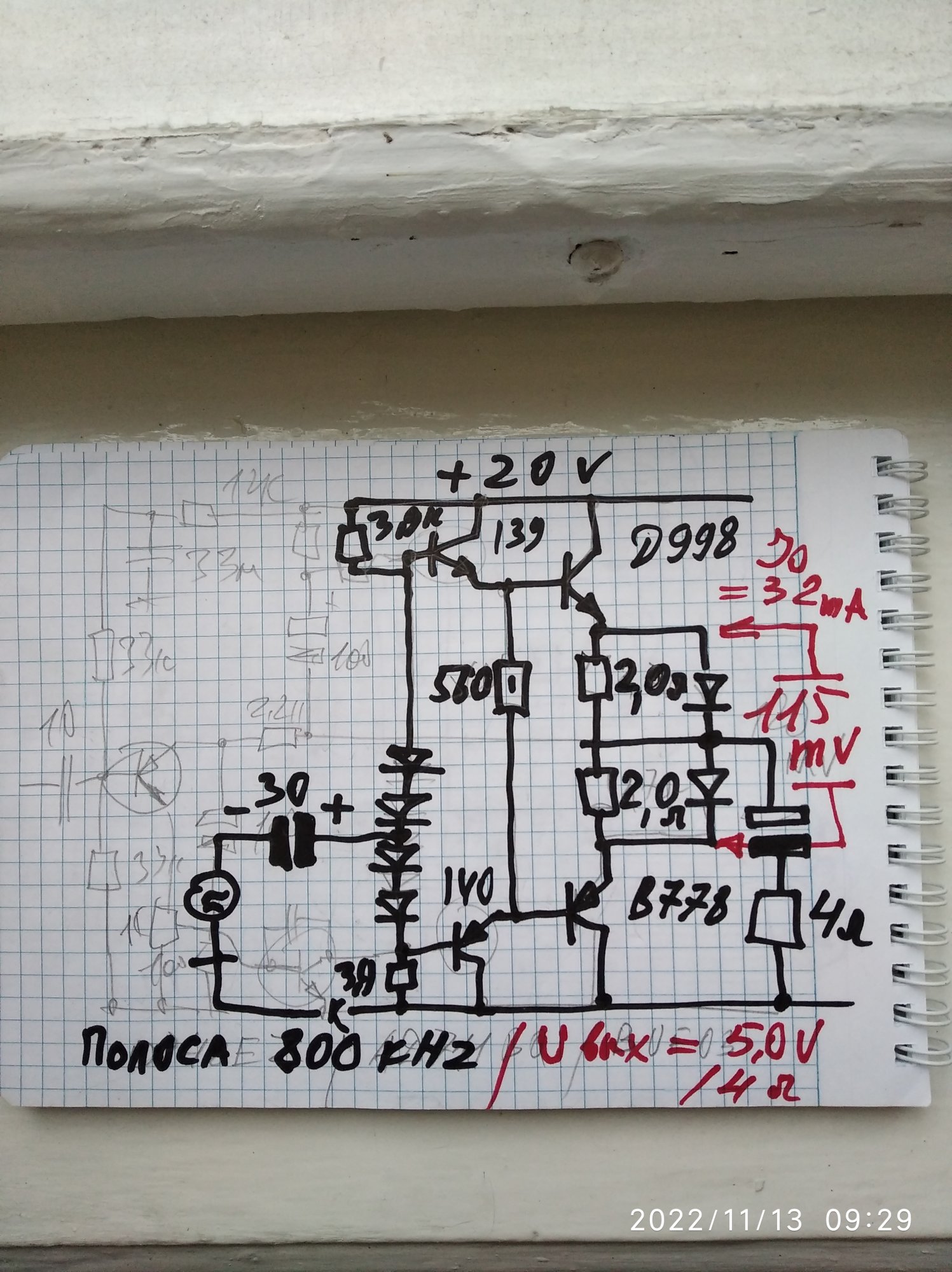

В принципе, выходной каскадик на двойках BD139-140 и D998-В778 бежал до 800 кил, так что можно и такую катушку сделать, на высокую частоту.
Вот схема выходного каскада.Питание взято от кирпича для нотебука, но можно поднять выше, до 28=30вольт запросто. Резисторы смещения увеличить до 4.7к примерно.

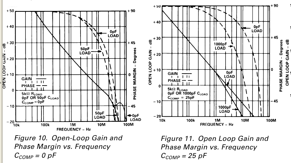

По даташиту вроде как дотягивается по усилению и полосе NE5534, но нужно макетить. Она есть в продаже и в коллекции и стоит ерунду. ОРА 134 ещё есть, гляну счас.
аГА, скорость нарастания 20 в на мкс, с усилением в 25 раз дотягивает до 400 кгц, вроде должно хватить.
Я вот этот хотел сделать. Два в одном, таксказать :)
Транзисторы уже есть

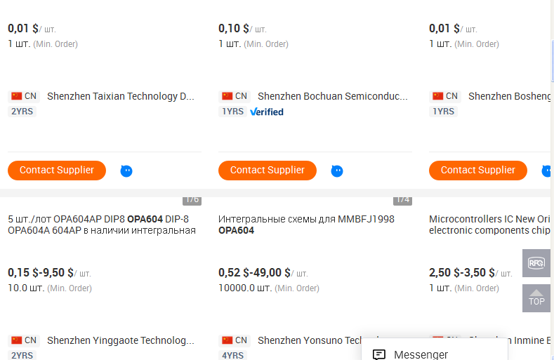

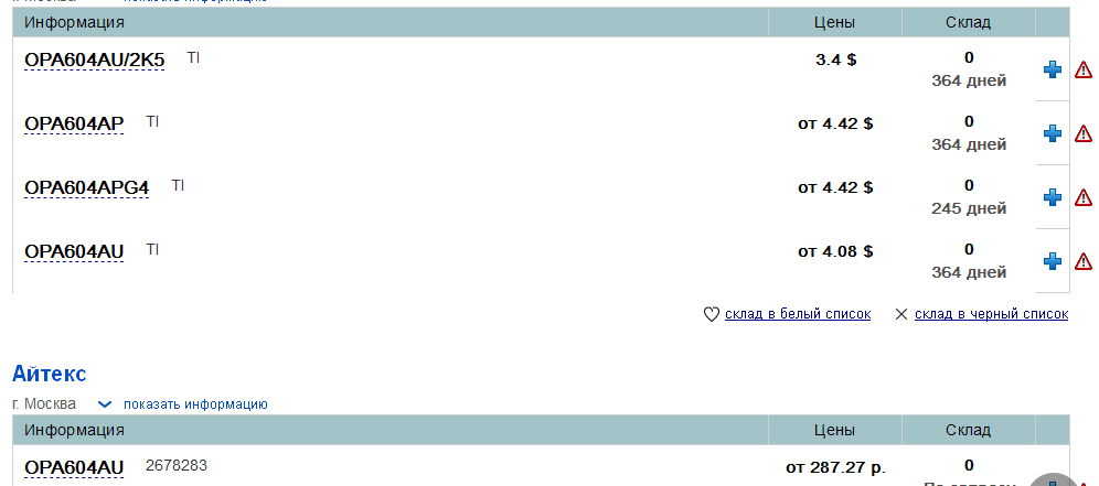

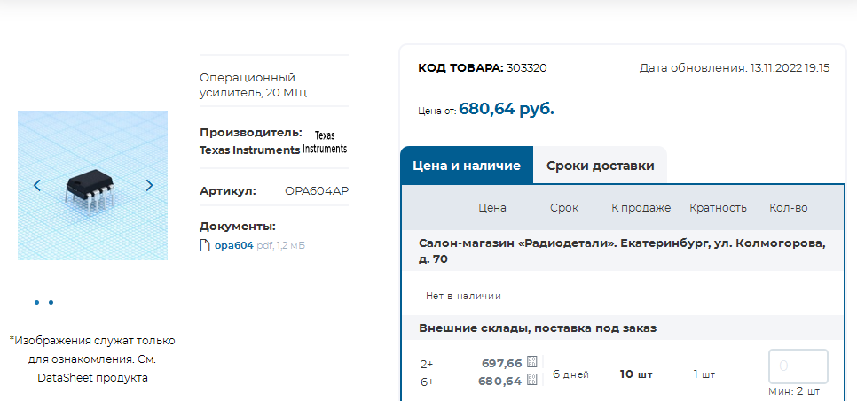

5,787
6,300
221

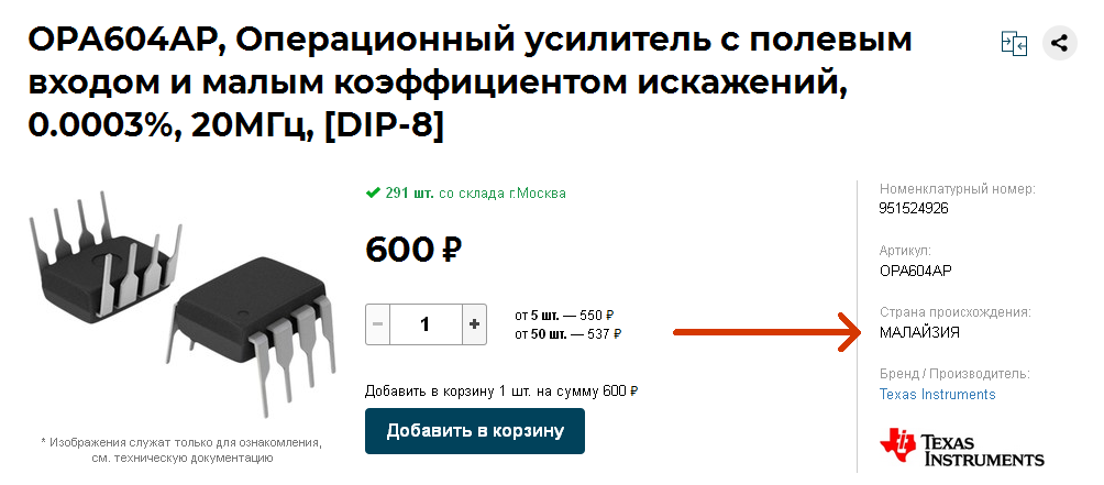

Понятно, что цены в чипе завышены, но всё же это ориентир и надежда на подлинность.
Микросхема - не транзистор, даже молоток не поможет.
Что там продают по 50 рэ - smile_15
Вряд ли в розницу торгуют дешевле, чем оптом.
На звуковых частотах работать наверняка будет, а на частоте радиовещания - smile_15
Надо покупать, собирать, НАГРУЖАТЬ, осциллограф включать...
Нам эти мифические десятитысячные 0,0003% без надобности.

У нас это цена оригинала месяца два назад.сейчас может подорожали до 150.
А как считается оригинал? Сделанный в TI ? А если в Шеньжене?
Особенно приятны глазу цены в 0,01$ Дайте две!
Более реальные ОПТОВЫЕ цены здесь.
В рознице настоящие очень вряд ли будут дешевле 300 Р.
Промэлектроника - почти гарантия подлинности.
Но я не пытаюсь принизить достоинства китайских изделий, "подделки" бываю очень даже приличные, уступающие оригиналам обычно в одном-нескольких параметрах.
Но их надо испытать и убедиться в годности.
NE5534 добываемы, OPA134 obsolete, аэскадра азвиздец, китайцам отдали фэйками зарабатывать :)

Завтра покажу как выглядит оригинал
Поддельщики очень хорошо умеют подделывать внешний вид. Поэтому можно определить явную подделку, но по внешнему виду не узнаешь что внутри, поэтому нужна электрическая проверка.
В нашем случае - чистый синус размахом почти до питания на нагрузке с сопртивлением оконечного усилителя и частотой 400 кГц - с некоторым запасом.
А искажения - достаточно если не будут заметны на глаз. Это примерно в 10 000 больше,чем по паспорту.
считается очень просто надо найти порядочного продавца
Порядочный продавец вряд ли молотком разбивает транзисторы и имеет электронный микроскоп для оценки кристаллов микросхем. Он обычно не знает чем торгует - не сам делал, а покупал у оптовиков.
сейчвс только китай и никак иначе..иначе эначит подделка.на донышке в пятачке должно быть Отлито (а не прожжено лазером) чайна.а верх должен быть как асвальт а не потертый
Дискуссионно. Надо искать что производят некитайские предприятия.

Саня, NE5534 нужно смакетить. потому как по даташиту там он работает не пределе сил. Скорости не хватает, у 544УД2 она под 100 вольт на микросекунду. а у этих прочих около 20 в на мкс.

Либо в схеме генератора земля где-то отвалилась, либо изначально ошибочно не предусмотрена/забыта (бывает и такое _hm_ ), либо просто нужно отрегулировать пост. смещение на выходе генератора, если такая крутилка есть.
а КСТАТИ. В обвеске микросхемы на ногах регулировки частоты и амплитуды стоят делители , подающие ПОЛПИТАНИЯ на ноги микросхем. И сперва нужно убедиться, что на делителях именно ПОЛПИТАНИЯ. То есть, по 6 вольт.

Просто я силой своей "телепатической мысли" пробую предположить, что мы созерцаем картинку с выхода usb-осцилло-генератора Instrustar, а у него на выходе генератора крутилка пост. смещения есть.
Hantek вообще то, и крутилки нету но не суть.
Сила мысли потрясает. Спасибо, аксакал, наставил на путь дилетанта.
В общем делитель один к десяти, и сбавить амплитуду от максимума. По максимуму макушку подрезает.
по спекам 15 и 16 нога микросхемы вроде как баланс, надо проверить. Они кстати висят в воздухе на плате.
15-16 ноги это симметрия (скважность) прямоугольного импульса, который в нашем варианте не используется, поэтому ноги висят в воздухе.
Без опыта работы с цифровым осциллографом мне остается думать ерунду про микросхему.
Потому как в обычном скопе такой порнухи в принципе не бывает. Сигнал, перегружающий вход, угоняет изображение за пределы экрана и автоматом снижаем входной сигнал или чутье осциллографа, чтобы увидеть всю картинку. А уж подрезать картинку с одного края- это "Ни в какие ворота рамок!"

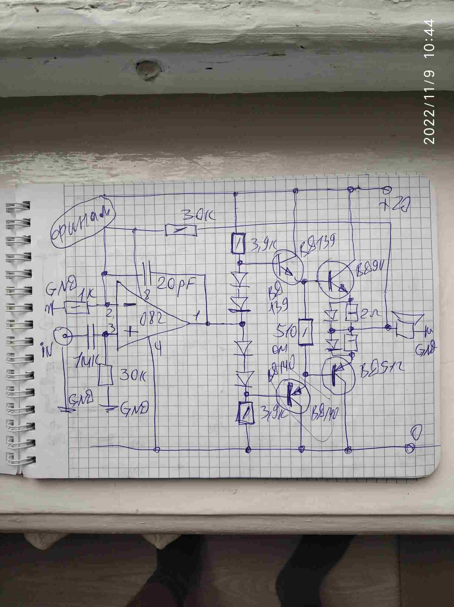

Сигнал на выходе генератора зависит от усиления микросхемы. С питанием 28-30 вольт у нас выходной каскад обеспечивает нужный ток через катушку, 1 ампер на пике, 0,7 эффективного. По напряжению примерно 7-8 вольт. Усиление микросхемы 20-25, значит, на выходе генератора нужно около полувольта не больше.
5,787
6,300
221
Не я один много раз повторяю одно и то же, объясняю почему так, но воз и ныне там - все выкручивают уровень задающего генератора на максимум, а потом удивляются когда что-то идет не так.
Нужен баланс уровня задающего генератора и усиления промежуточного усилителя так, чтобы добиться максимального неискаженного уровня, а выходной каскад усилит по току.
У меня около 1 А действующего, питание побольше, поэтому уровень от задающего генератора повыше, но настроен по осциллографу до порога ограничения, перегрузки и искажений нет.
Казалось бы всё просто и очевидно, но находятся какие-то проблемы.

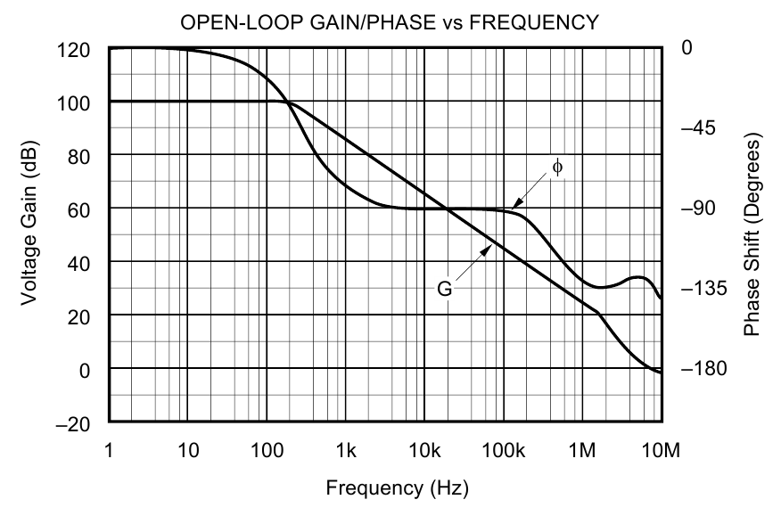

Возможно, OPA604 решит проблемы с питанием поскольку по паспорту у неё до +-24 В (48 В однополярного!!). При таком напряжении можно получить ток в катушке выше разумного предела, с лишним запасом. (У меня питание 34 В - на грани для К544УД2 думаю, что больше уже не надо.)
Картинка из справочного листка OPA604.
На глаз на частоте 300 кГц можно получить усиление более 30 раз. И что-то такое понаделали с коррекцией, чтобы увеличить фазовый запас на высоких частотах.

На Али, конечно, дешевле. Но обман начинается с "доставка бесплатная", а при оплате - уже несколько сотен за доставку. Тем не менее, микросхема интересная.
Выводы под коррекцию есть, и это хорошо.
Нужное нам усиление на ВЧ есть и с запасом.
Обратите внимание как "пучит" фазу, совсем не пак, как у ОПА.
c микросхемой вроде как разобрался. Сегодня еще погляжу типовые схемы включения и сравню со схемой для катушки. С целью спаять на еще одной плате только то, что требуется и проверить работоспособность.
24,668
11,480
Саня, я сейчас лишен временно возможности немедленно кинуть рабочую схему генератора. но сразу скажу, он питается у меня от 15 вольт, стабилитрон на 15 вольт держит напряжение. Общее питание 28-30 вольт.
