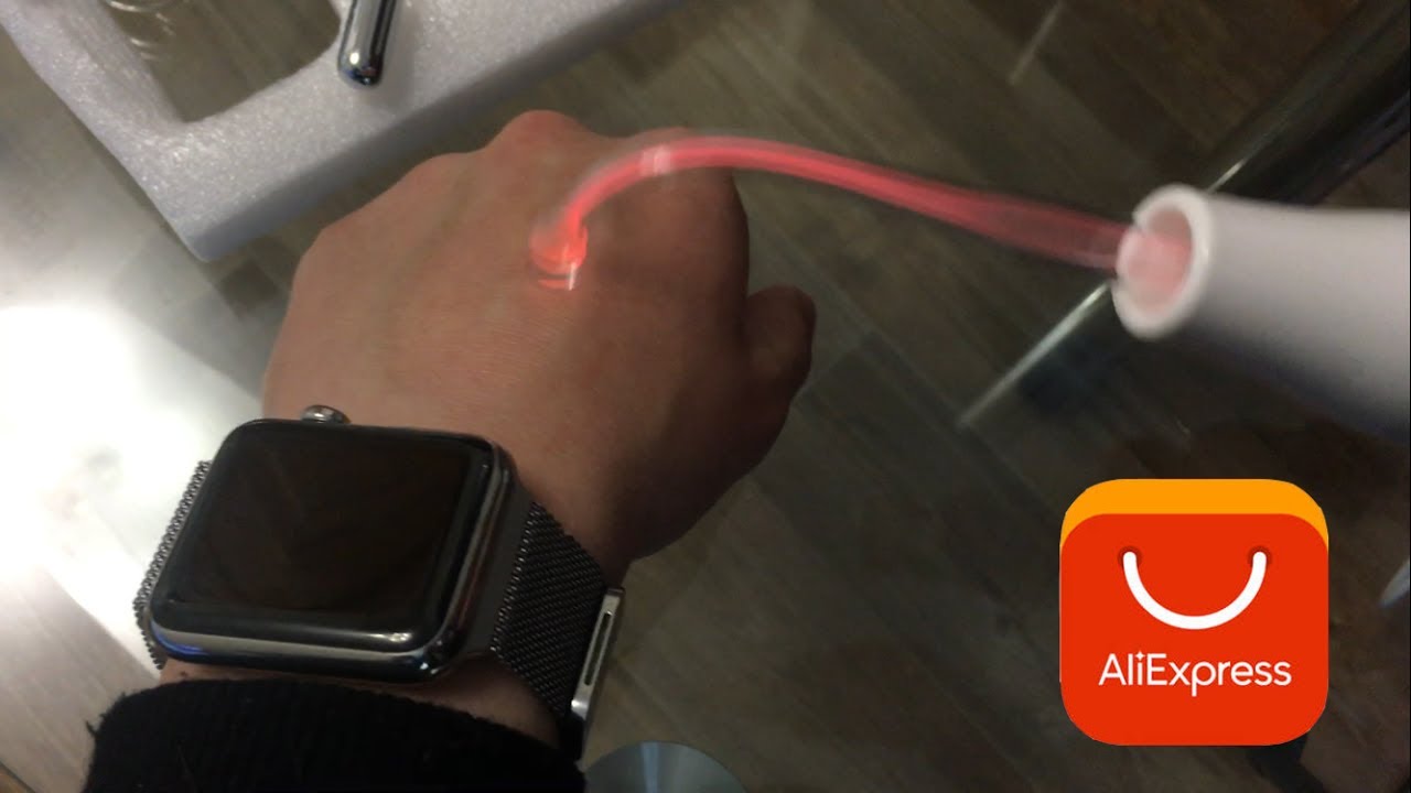

и почем такой тестер ? и где покупался?
На Али. Стоимость около 3000р. Уже на подходе. Конечно дешевле сделать самому, в далекой юности смастерил подобное, помогало сильно в отборе. Сейчас во времени сильно ограничен.

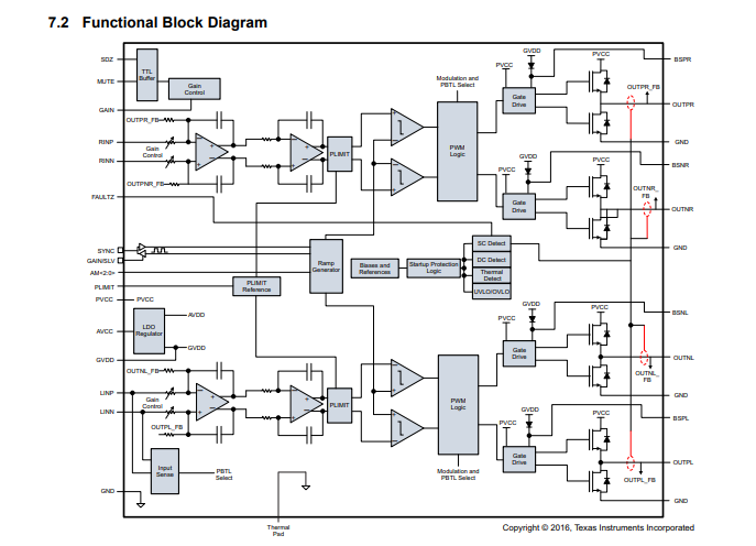

Я бы глянул в сторону микросхем усилителей класса D, там как раз нужные частоты и токи приличные, только синус на выходе сделать убрав родные фильтры.
что-то дальше 60 кГц он у меня не побежал.
Понятно, что дешевый вариант.
А мож руки не туда приставлены. Не знаю.
2,124
633
Там собственная несущая частота 300-500 кгц (меандр) без выходных фильтров (и генератор не нужен -только модулятор (источник входного сигнала) . РАМ8403 30рр на Али...

У меня есть TDA3116D2, каюсь, пробовал заставить ее играть хотяб басовую секцию, заставил. играла, но давала помеху на чувствительные дивайсы тракта, полагаю, ее можно попробовать, достаточно мощная для данных целей, стоит копейки готовая плата, модулирующая частота регулируется от 400 до 1200 кГц и есть синхро вход.

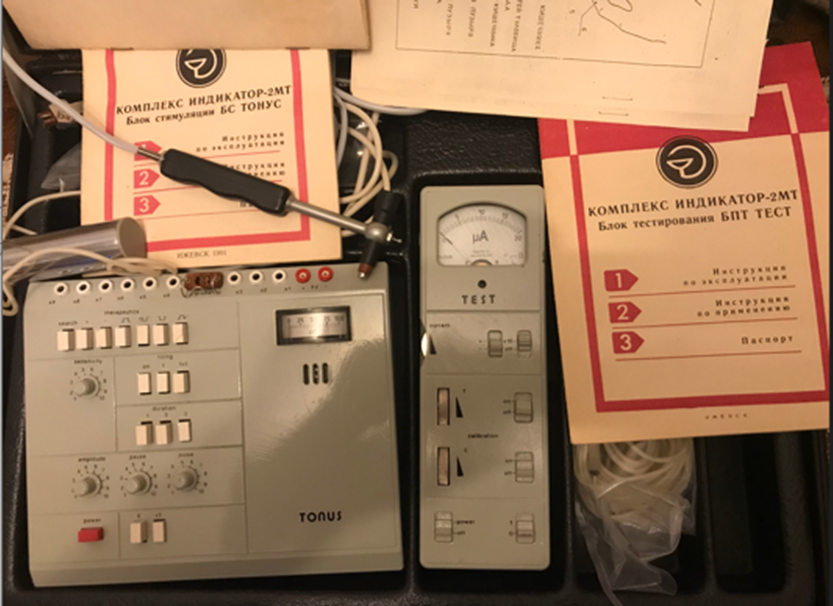

Электроакупунктура? Белорусы сделали заводской (с подробным User manual - как им лечиться)))
Как раз электропунктуру в быту осваивать дело опасное, потому как в начале 80-х общался с ребятами , этой темой занятых. Сказали так. По сравнению с иглой электропунктура дает ошеломительный эффект, потом эффект снижается, потом точка вообще умирает. А иголка работает всегда.
На себе прочувствовал эффект лечения током по точкам, когда одному неврипетологу починил его прибор для электропунктуры. А он решил мне облегчить состояние от цветущих сорняков. И чего-то там потыкал, глянул проводимость, подправил, все так легко, играючи, с песней. А потом по дороге домой я понял, что умираю. Просто умираю, настолько все стало плохо и страшно, ощущение смерти. Искры в глазах. Потом кое-как очухался, дошел домой. Утром тому радостному мудиле все высказал.

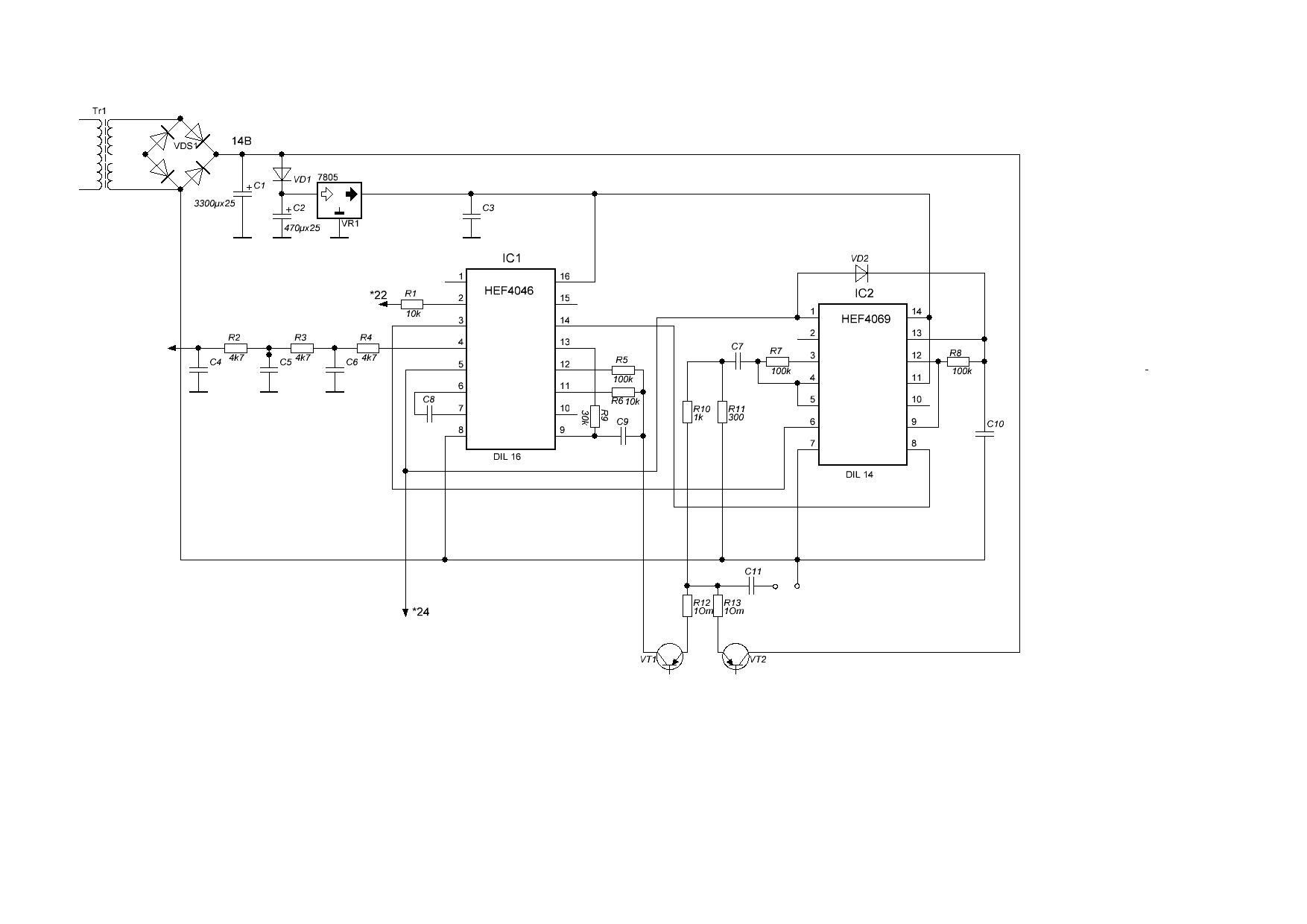

  • ТГС-7А.spl7
    34.9 KB · Просмотры: 149
25,729

А там синус получается из меандра. Кстати неплохой синус. Это на глаз. Искажения замерять нечем.
Опять же через нее можно модулировать и организовать АПЧ.
Синус получается из треуголки, а она из меандра. так, уточнить.
sanchos133
17 Фев 2023
70
13
9
На схеме нет таймера и предвыходного каскада. Номиналы конденсаторов в принципе могу измерять.
