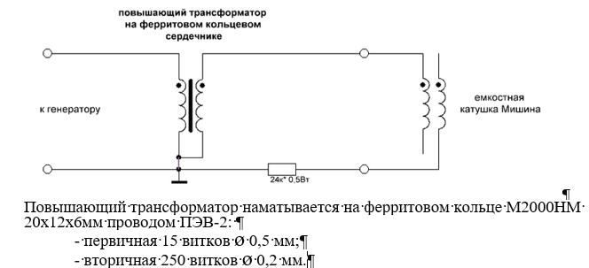

Для снижения магнитной составляющей электромагнитного поля катушек появился вариант включения через повышающий трансформатор.
В приведенной схеме напряжение на катушках увеличено с учетом Ктр, ток пропорционально снижен, следовательно, в результирующем электромагнитном поле должна снизится напряженность составляющей магнитного поля.
С разомкнутыми концами катушки Мишина получим обычный конденсатор . Замкнем концы катушки- побежит ток , максимальный у замкнутых концов, появится магнитная составляющая....Нет в мире совершенства...

Не понял, в обычной схеме обмотки катушек также разомкнуты, здесь все то же самое только после трансформатора..

Усилитель , качающий ток в катушку со стороны низкоомных выводов-не КЗ ли этих самых выводов? Замкните противоположные концы, ток в катушке исчезнет. И потечет, если дать от усилителя 500-1000вольт

КЗ для катушки со стороны выхода усилителя понимаю, в подачу кучи вольт пока не вьезжаю.

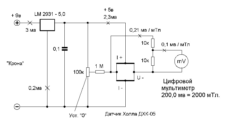

Пришли датчики Холла. Если занимались, есть ли на примете простая схема датчика напряженности магнитного поля?

Есть, например, для ДХК-0,5.

Такую видел. Вопрос по как калибровать. Катушка с отношением длина/диаметр больше 10, в каких попугаях получается?
Чем хорош ДХК-0,5, это тем, что датчик калиброванный. С ним все просто.
А с некалиброванными датчиками придется повозиться. Надо измерить величину индукции другим способом, затем откалибровать свой датчик. В помощь книжка Шифмана, "Громкоговорители", 65г, в сети есть, там описан способ измерения индукции.

На основании чего утверждаете, что "ДХК-0,5 калиброванный", неужели верите техническим данным?

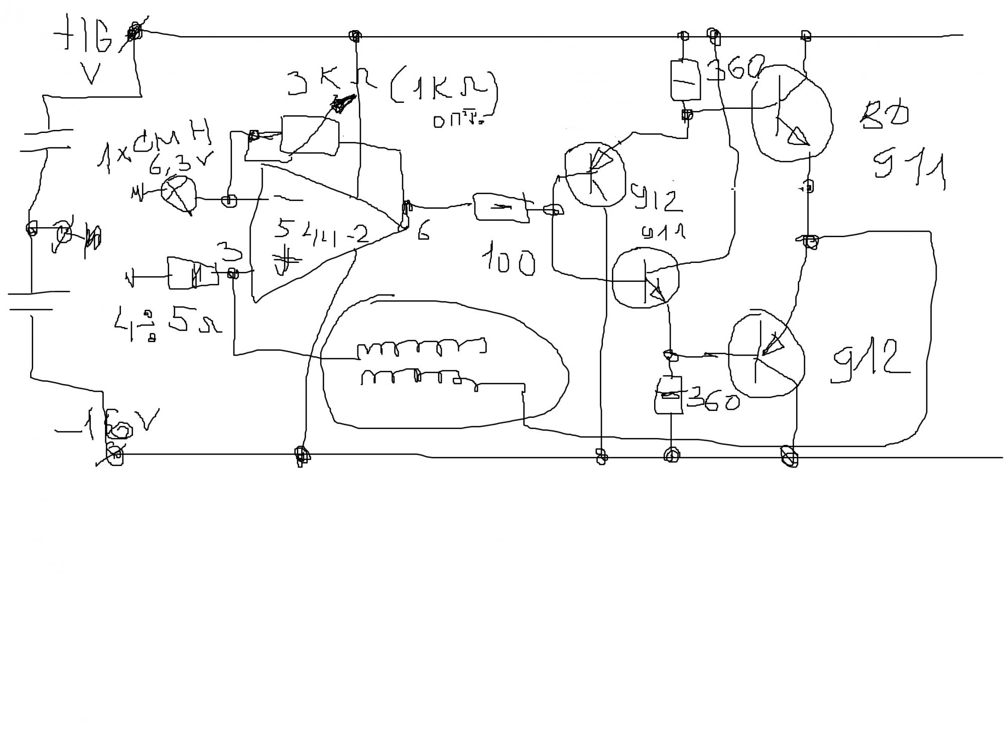

Вам что, поспорить? Когда не помню, купил по Сашиной наводке две катушки тор и плоскую, остальное сам, почти так, транз. кт814-815 и кт818-819. Помогает...

Не понял, о чем спорить. Обсуждение идет о природе поля и об измерении отношения составляющих электрического и магнитного полей в эл./магнитном поле катушки.
Дадада, справочники все врут! smile_9
Ну дак откалибруйте любой, подходящий по диапазону измерений (у каждого есть свой паспортный диапазон линейности), в системе катушек Гельгольца, делов-то...

Не врут, а приводят усредненную характеристику, для относительных проверок в попугаях можно применить. Катушки Гельмгольца хороши, но не так просты, поэтому "делов" много.
