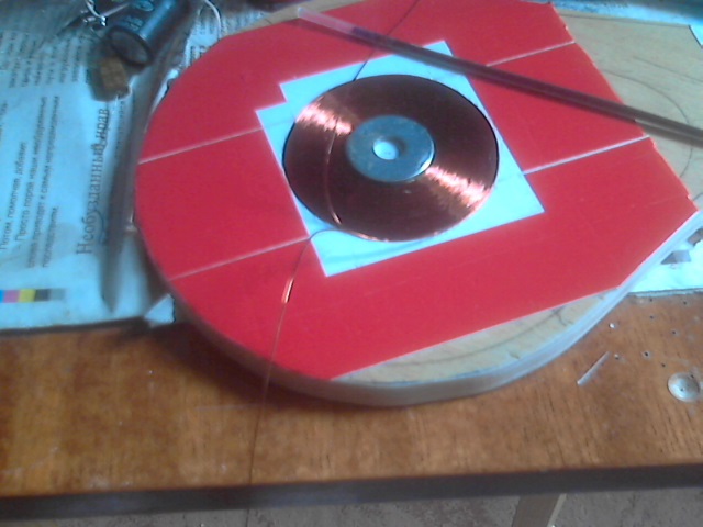

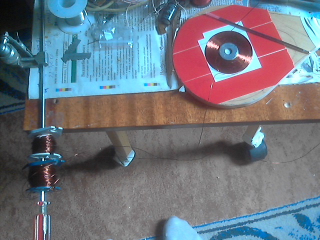

Решил попробовать сей прибор.

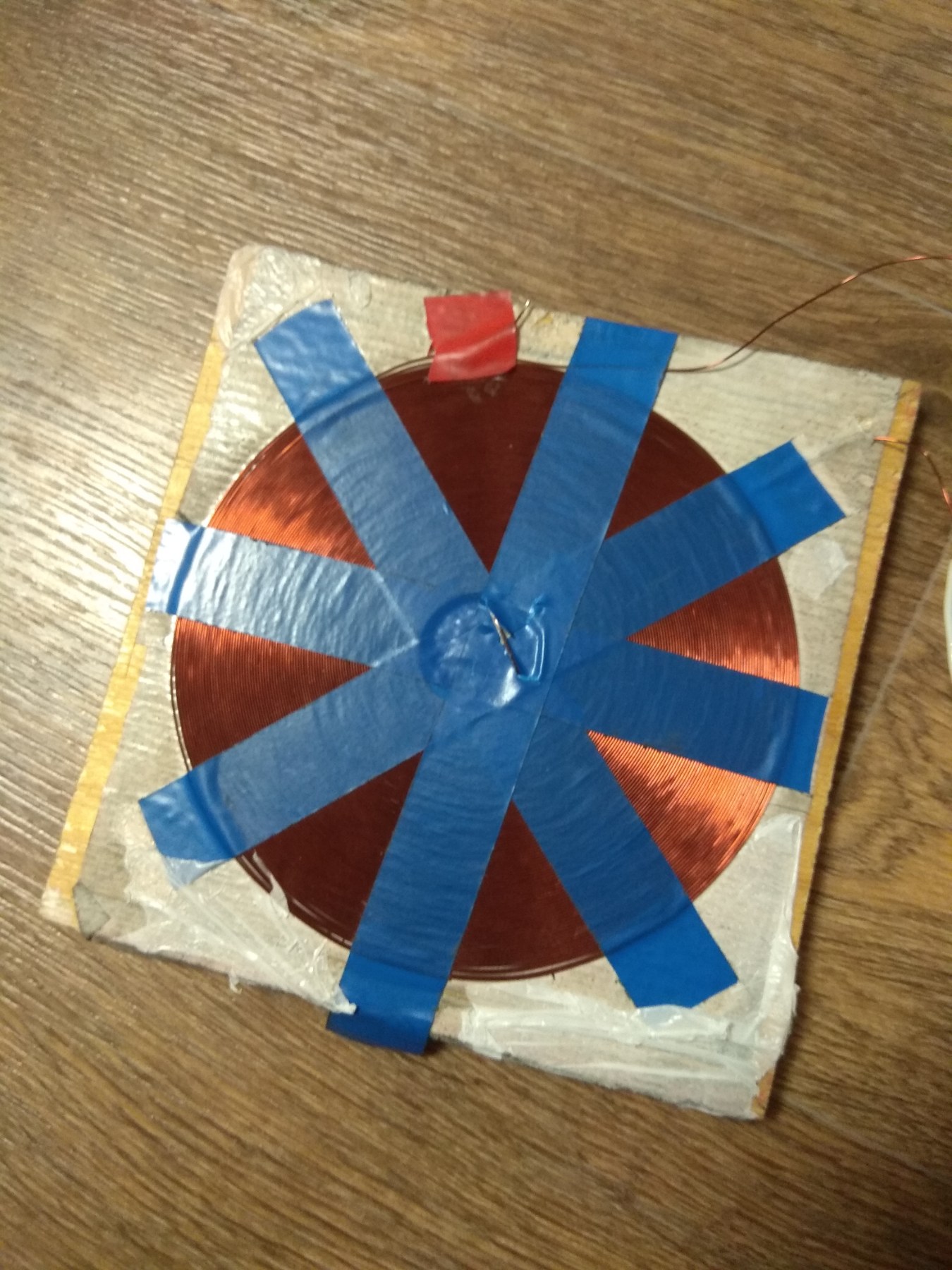

Основы понятны - мощный генератор на частоту в районе 300 кГц и хитрая катушка. Вот катушкам как раз уделено мало внимания, хотя в названии темы именно она.
Вопрос 1. Как и из чего мотать тороидальную катушку? Провод, диаметр и т. п.

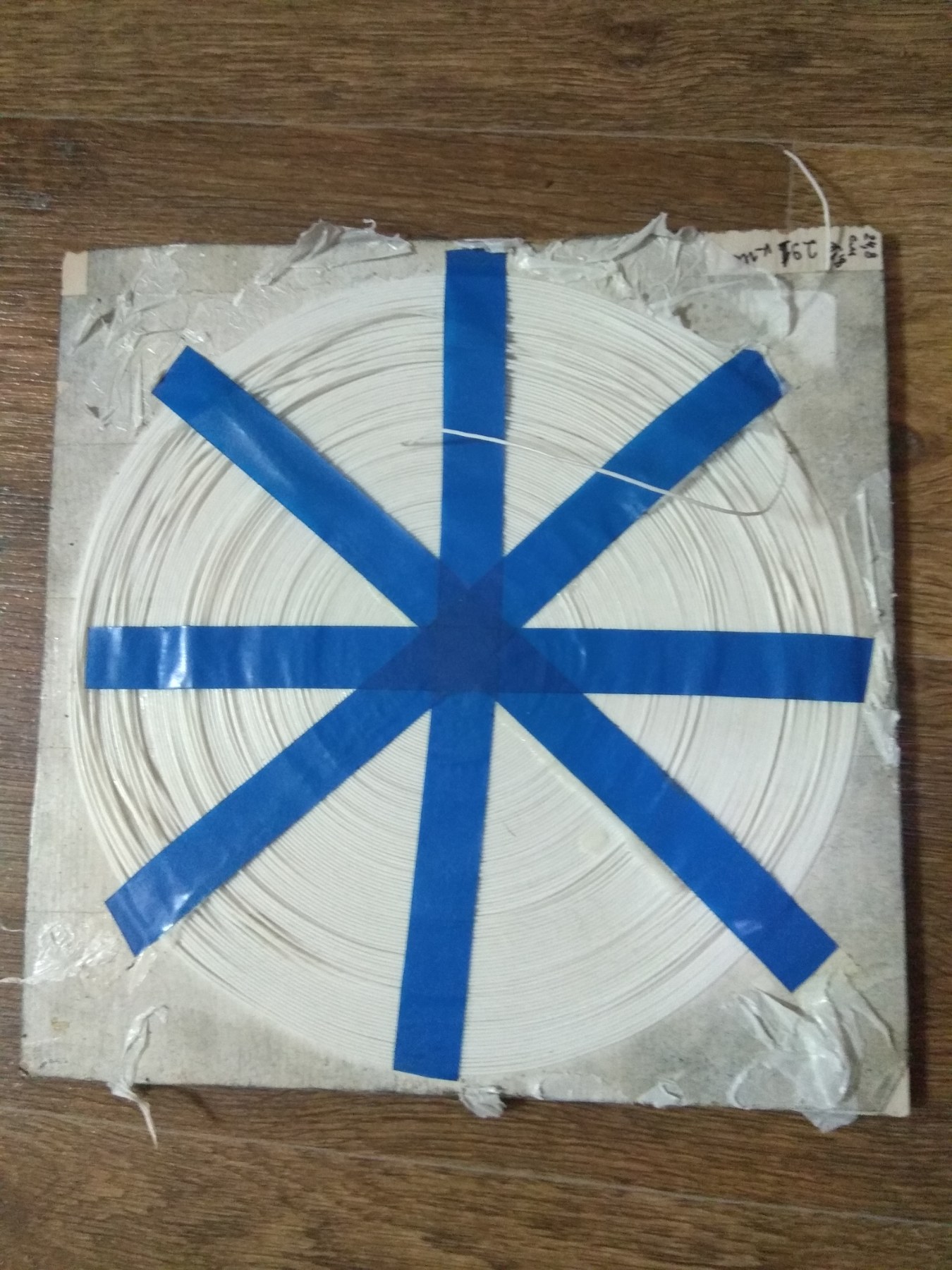

Вопрос 2. "Плоская катушка". Насколько я понимаю, намотка ведётся в 2 провода. Напряжение подаётся одним проводом к началу первой катушки и к концу второй катушки, вот так.
При таком включении общая индуктивность увеличивается, требуемое электромагнитное поле от катушек складывается. С - межобмоточная ёмкость.
На частоте резонанса этого контура суммарный импеданс определяется активным сопротивлением провода. При резонансе напряжения на L и С увеличиваются пропорционально добротности.
Не понимаю, как можно "запитывать по высоковольтному концу" когда высоковольтным становится именно незапитанный конец.
При такой намотке один горячий конец будет в центре катушки из двух проводов, другой - снаружи.
Высокая добротность с одной сторны хорошо - отдача от передатчика выше, с другой стороны - плохо т.к. при малейшей расстройке контура отдача резко падает.
Поэтому думаю, что настраивать в резонанс надо при катушке установленной в нужное для лечения место.
Настраивать можно небольшим изменением частоты от задающегогенератора, а индикатор включить параллельно выходу усилителя по минимуму напряжения. Тогда эффект будет максимальным.

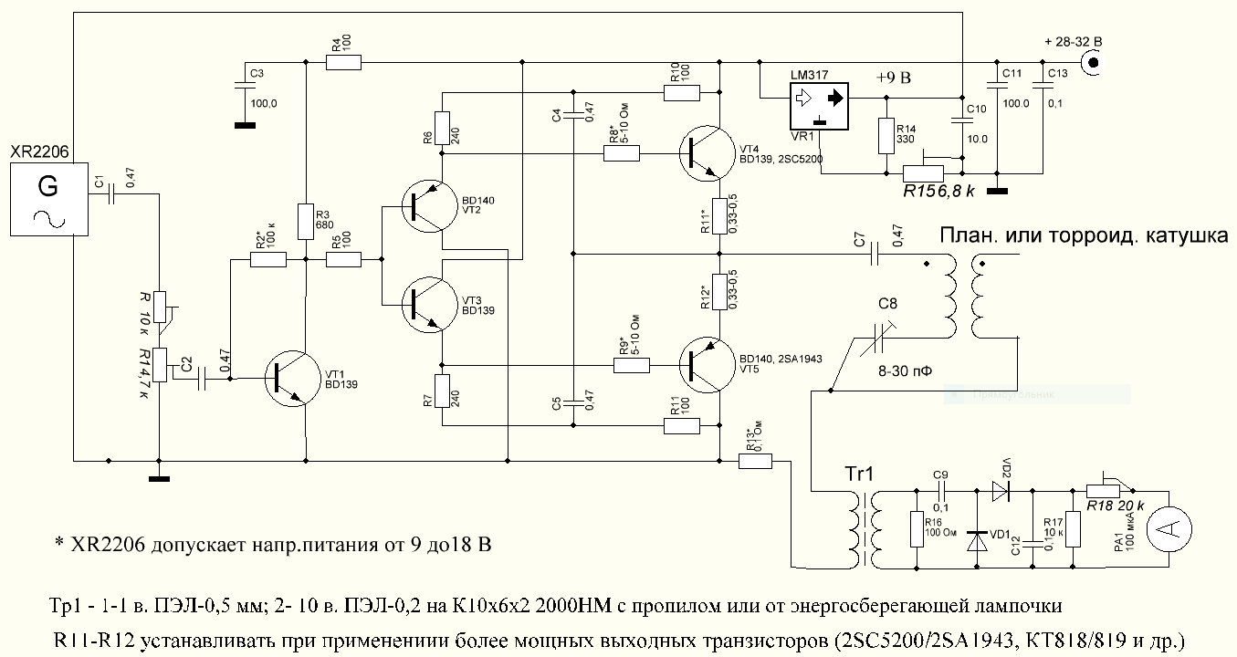

Вопрос 3. Как я понял, лучший вариант усилителя - параллельный УМ "Агеева" с транзисторами разной мощности?
Надо будет заняться, попробовать что получится.

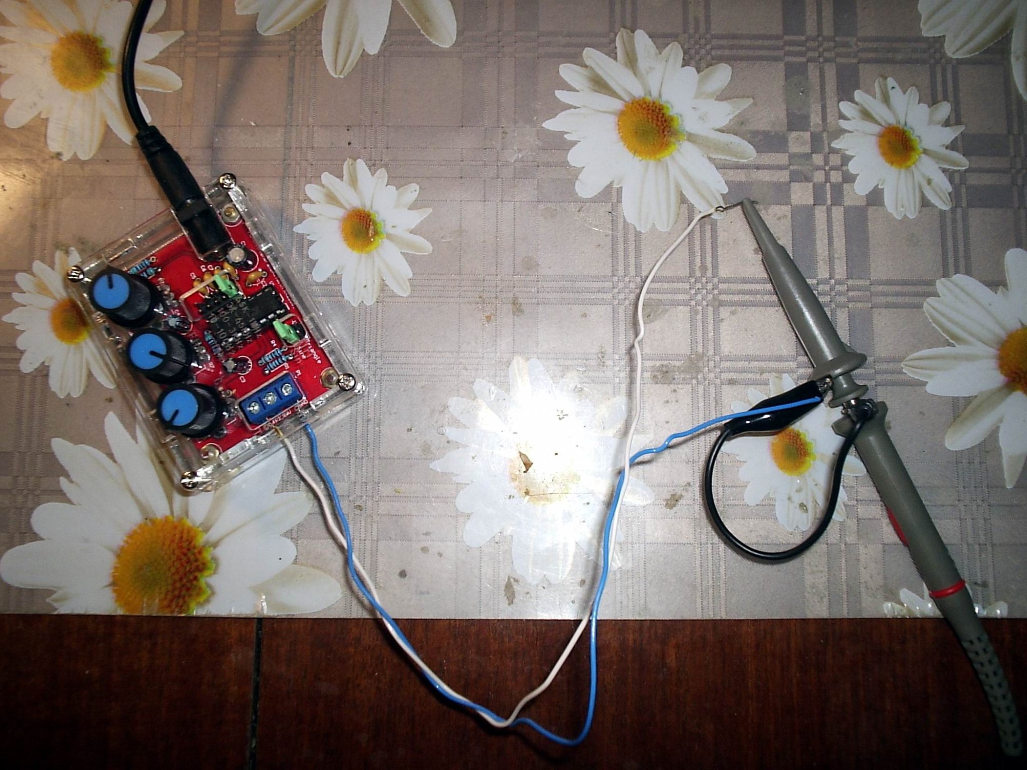

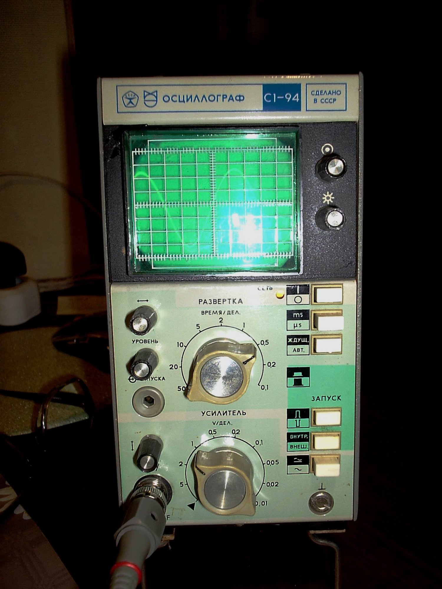

Пока я достал китайский функциональный генератор на XR2206. Убедился, что синус 300 кГц он дает без проблем.
Напряжение на выходе около 2 В. Это в штатном варианте с "низким" напряжением питания. Думаю, проще добавить ОУ для полученяи нужной амплитуды, чем переделывать китайца.
Доказательство, что я не выдумываю.
Абсолютно верные слова, все именно так. Питаю 2206 от стабилитрона на 15 в (кс515 и резистор 300ом 05вт), пытался выжать максимум по даташиту, там 6 вольтэфф с питанием 26в, но позже для надежности принял вых напр 2 вольта, добавил опер 544уд2, получил надежную схему с полосой до 1-2 МГЦ на полную мощность.
рЕЗОНАНС с катушкой, прижатой к телу, снижается, нужно подкручивать частоту. Контроль тока в катушке я делаю низкоомным резистором, с него на усилитель переменного тока + детектор на опере с выходом на индикатор. Или проще: 1, 5 Ома резистор в земляной конец катухи, параллельно ему лампочка на 1 вольт 68 ма, есть такие случайно. Свечение совпадает с максимальным током на резонансе. Удобно то, что видно даже днём при солнце.

Напряжение (резонанс) отследить просто - выпрямитель и на стрелочный индикатор т. к. напряжения довольно большие.
А вот с падением тока на резисторе 1 Ом посложнее будет - доли вольта. Значит или простой усилитель на ОУ или токовый повышающий трансформатор, пока не знаю что удобнее.
КР544УД2 (пластик) достаточно много, как они себя поведут в качестве усилителя - посмотрим.
Понятно, что надо уделить внимание коррекции, благо осциллограф есть.
В качестве выходных интересно попробовать китайские подделки мощных транзисторов.
По замерам, при умеренной мощности и токе (до 20 Вт и 2 А) они работают хорошо.

Напряжение на выходе усилителя, нагруженного на катушку, при условии невысокого выходного сопротивления, практически не меняется на резонансе, отследить настройку по напряжению не получится. Ток по питанию можно взять в качестве индикатора, но я так не делал. Токовый повышающий трансик применял, импульсный , идея работает. Знакомый пропускал провод к катушке через ферритовое кольцо с обмоткой, работающей на стрелочный прибор, тожк добрый результат.
Резонанс катушки уходит примерно килогерц на 10-15, куда хуже, если катушка лежит на диване с металлич пружинами, там вплоть до потери генерации.
Регуляторов желательно два, один амплитуда. второй частота, но по опыту работы с катушкой можно обойтись настройкой частоты.

Напряжение на выходе усилителя не меняется на резонансе, отследить настройкуне получится.
Я сделал вывод об изменении посмотрев кучу видео на ютупе, там эта амплитуда меняется многократно.
Хотя там не видно и не слышно (несут любую чушь, но не говорят КАК именно измеряют) как подключена катушка. Видимо, тем подключают прямо к генератору у которого, естественно, большое выходное сопротивление. Ютуп - фабрика лапши.
Да, в принципе, напряжение на выходе "музыкального" УНЧ почти не зависит - подключены колонки или нет.
Вот это я и имел в виду - это и есть токовый трансформатор + выпрямитель на ВЧ диодах + стрелочный индикатор, может и усилитель не нужен.
Регуляторов желательно два, один амплитуда. второй частота, но можно обойтись настройкой частоты.
Пока я не пощупал, считаю, что нужна регулировка не только частоты (это заодно позволит подключать немного разные катушки), но обязательно амплитуды - Вы ведь сами пишете, что для спины нужен ток побольше.
Пока не сделал и не испытал как следует, пока всё предположения, но лучше сразу заложить с запасом, чем потом переделывать.

Попробуйте схему ниже, может Ваше величество она устроит?

Не нравится - не делай. Работает, по Агееву 818/819, лет пять точно

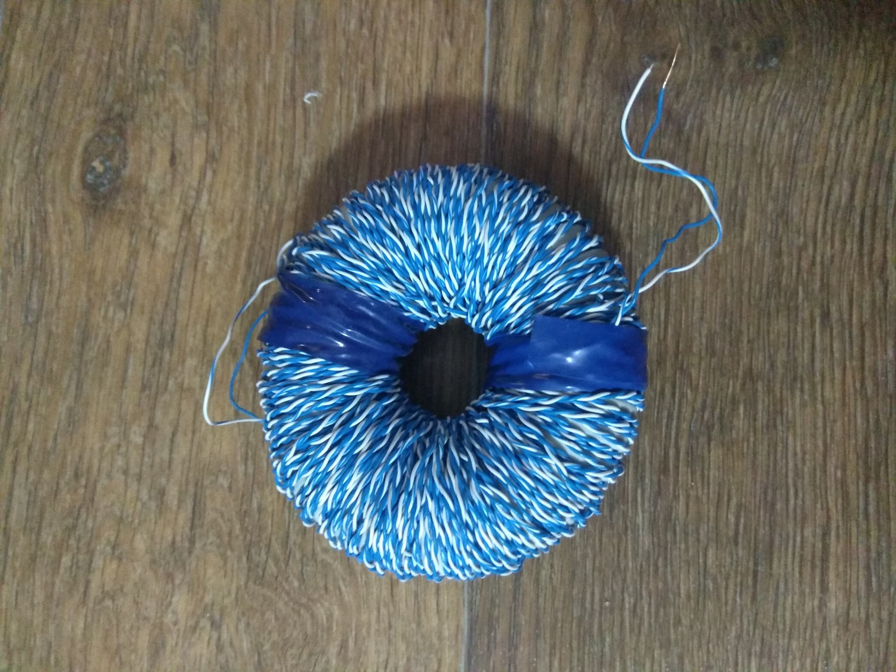

Тут интересная вещь получается. В моем случае С 3400 пФ, L 2300 мкГ - калькулятор показывает 56.9 кГц, Но катушки то 2, а значит L 2300мкГ x 2 = 4600мкГ - калькулятор выдает Frez 40,2 кГц.
Но генератор то показывает частоту резонанса, как с одиночной катушкой - 56,9 кГц.
Индуктивность катушек не удваивается, а учетверяивается.
6,960
7,210
254
Ой , точно ведь учетверяется. Правда в этом случае расчетная частота резонанса опускается еще ниже, а она реально почему то упорно 56.9 кГц ....
Наверное, чтобы измерить суммарную индуктивность, надо соединить обмотки последовательно (не подавая 300 кгц, конечно). Может не точно учетверится, но должно быть близко - фактически мы удваиваем число витков, учетверяем индуктивность.
Какая получится ёмкость - трудно расчитать или измерить, но главное - зачем? Нам ведь нужен результат - частота и резонанс.
57 кГц - мало, но как у Вас сделана катушка, я не знаю, да и не мотал еще свою, может у меня так же получится. А если отмотаете немного витков - частота изменится?
Вероятно, что-то вы сделали не так - или сердечник какой или пропитка изменила ёмкость, не знаю.
Александр (Алексей?).
Ну зачем вы меня виличеством обзываете?
Я нормальный человек, в хоспода не лезу.
Да, я отметил, что Вы красиво нарисовали схему (я сам хотел это сделать поскольку каракули Бокарёва воспринимаю с трудом, надеюсь, он это не читает).
Да, примерно такую схему и собираюсь делать.
Пока не знаю что лучше - усилитель напряжения на КР544УД2 (у меня десяток точно был) или на транзисторе VT1, как у Вас. Есть сомнения - может лучше маломощный транзистор. Не уверен в линейности одного транзистора и т. п. Это мелочи, но их надо пробовать.
КР544УД2 не очень нравится, что им надо усиление от 20, как они усилят 300 кГц - надо осциллографом смотреть. Это не принципиально, но на макете надо пробовать.
Токовый трансформатор я так и представлял, только не удвоитель напряжения, а мостик. Удвоитель, наверное, практичнее.

Про 544уд2. Та, что в металле, на полном сигнале- 20 в пик-пик, 10 пиковых, 7 эфективных, на нагрузке неск ком бежит до 2,5 МГц. Та, что в пластике- до 1 МГц, дальше синус вырождается в пилу. Но на 300КГЦ до самого ограничения с синусом порядок.
Лично мне понравилась схема автогенератора от "Юрий" (пост 208 на 7-й странице), на 544УД2 и выходом от Агеева. Поясню почему. Допустим настроили частоту катушки на 300 кГц, при поднесении к телу резонансная частота немного уходит вследствие емкостного воздействия тела на катушку - мы подстраиваем резонанс частотой (допустим 290 кГц). В автогенераторе же не надо подстраивать частоту, она автоматически подстраивается под резонанс под те же 290 кГц (условно). Можно даже катушку настроить так, что при поднесении к телу резонанс будет на 300 кГц, всё, схема её будет держать, так как она работает на резонансе контура. В данной схеме регулировку амплитуды выхода можно подобрать из переменного резистора с последовательно включенным резистором для подстройки в определенных пределах, поставив эту цепь вместо переменного резистора подключенного на инвертирующий вход ОУ.
С автогенератором и его АРУ на лампочке я намудохался изрядно, схема капризная, да и многого не знал, с нуля всё. Уже потом измерив катушку, понял границы импеданса.
Недавно хотел повторить данную схему- бросил, меандр она выдает, синус не желает. И времени нет заново возиться. Микросхема уверенно лучше.
Мощные транзисторы хочу попробовать одинаковые. Надо будет токи посмотреть, но это тоже не принципиально.
Про С8 тоже думал. Сомневаюсь как ей регулировать резонанс, резистором на XR2026 удобнее - подстроечнику-конденсатору сложно ручку делать. При настройке ручка не нужна, а чтобы подстроить оперативно резонанс - нужна.
Так что схема меня вполне устраивает, принципиальных возражений у меня нет.
Во! Нашёл к чему придраться. Если есть С8 то С7 не нужен.
Щаз напрягусь и ещё придерусь (по просьбам трудящихся).
В исходной схеме две катушки соединены так, что между ними нет гальванического соединения, катушки разорваны по постоянному току.
В вашей схеме - то же, но на "висящих" концах катушек может быть (как пишут) быть до киловольта.
В этом случае на С8 может быть серьёзное напряжение.
Большие старые КПК вроде бы (не помню) держали вольт 600, а маленькие вольт 250. С7 вы поставили, чтобы подстраховаться от пробоя С8 ?

Достал свою катушку внешний диаметр 129 мм, внутренний 24 мм, провод 0,43 мм. Замерил индуктивность одна обмотка 140,42 мкГн, вторая 143,33 мкГн, емкость связи 2173 пФ, активное сопротивление каждой обмотки 1,1 Ом. Измеренные данные (измерено давно, надпись на катушке): частота 295 кГц, реактивное сопротивление 10,6 Ом. По расчетам 287 кГц, скорее всего действует взаимная индуктивность, поэтому в расчете берем одну из индуктивностей.

Достал свою катушку

Спасибо за фото, интересно посмотреть.
Вижу, что подложка очень тонкая, просвечивает. Катушка не сломается от неловкого движения?
Вижу длинные неизолированные хвостики, их, наверное, надо хорошо заизолировать.
Синяя изолента - красота.
Думаю мотать свою на плотном картоне.
Если удастся сесть на удалёнку, будет время.

Эти катушки мотал товарищ, я генератор делал на XR2206, 544УД2 и TDA7056 как усилитель. Ему помогало на колени.
Мотать разными способами пробовали, этот понравился больше. Берем фанерку 5 мм толщиной, чуть более предполагаемой катушки. Из центра до одной из сторон прорезаем маленький желобок для вывода провода обмотки (он идет под скотчем). С одной стороны на фанеру наклеиваем тонкий двухсторонний скотч и на него от центра мотаем в два провода катушку. Главное хорошо зафиксировать начало обмотки. Делать нужно аккуратно, так как скотч липнет и можно быстро его загадить, потом плохо провод тогда будет липнуть. Синяя изолента (без неё ничего не работает! ;)) держит витки чтобы они не коробились вверх, после намотки.
Большая катушка, внутренний диаметр 25 мм, внешний 248 мм, посеребренный провод МП37-12 во фторопласте, сечением 0,2 мм квадратных, с внешним диаметром 1 мм.
Индуктивность одной из обмоток 271,6 мкГн (R=1.9 Ом), емкость 882 пФ, расчетная частота 325 кГц (сейчас). Измеренная частота 291 кГц, реактивное сопротивление 8,1 Ом. К сожалению со временем, видать из-за того что фторопласт, витки немного сползли, даже синяя изолента не помогла и крест накрест полоска клея (она отошла от фторопласта).

Бублик, внутренний диаметр 22 мм, внешний 100 мм, толщина 36-37 мм. мотался на пластиковую трубку-гофру для кабеля, не помню вроде 15-18 мм диаметром (свернутую кольцом) в два провода от UTP, провода свиты (не развивались, просто вытащились из кабеля сразу пара). L1=L2=252,8 мкГн, R1=R2=2.24 Ом, емкость 1170 пФ, расчетная частота 297 кГц, измеренная 287 кГц.

Мотал на двусторонний скотч , заклееный защитным слоем, по мере намотки удалял его скальпелем и пинцетом.

На вопросы по схеме:
1 по 544 УД2 - конечно следует применить, я просто пока не пробовал;
2 по С8 - устанавливается на катушке для подстройки Fрез образованного ей последовательного контура в пределах десятка кГц (если ошибся с намоткой и нет возможности или желания перемотать), по рабочему напряжению С8 (КПК) не заморачиваюсь - подстроечник сделан с "советским" а не "справочным" запасом. Если опасаетесь, есть серия КПВМ с воздушным зазором;
3 по С7 - в моей катушке использован старый провод, ну и для обеспечения "защиты от дурака". Дурак - здесь не оскорбление, а обозначение состояния когда пользователь ошибается по причине незнания и неопытности.
