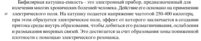

Это основано на практических работах Николы Тесла(смотрим его патенты),
Давайте будем конкретнее, байки про Теслу давно надоели, кроме того, что он великий изобретатель, он еще и великий мистификатор, по сравнению с ним коллективы последующих шаманов отдыхают.
Позже (где-то в году 1927) какой-то русский инженер сделал подобное устройство на лампах,ещё позже какой-то врач из США в 1957г прибор усовершенствовал и вылечил контрольную группу из 40 человек от рака.
Русский инженер - видимо Лаховский. Лаховский представлен в инете достаточно хорошо, он использовал более высокие частоты.
По врачу из США пока данных не имею.
Привожу выписку (по частотам) из патента (см. ниже) двух деятелей, один знакомый М., второй - патентообладатель некто Куницын. Видимо он основной организатор, а роль пропагандиста отведена М.
и так далее, легко найдете патент.
В общем по обоснованию частот вопрос открыт.

Вообще то 285 - 400 кГц,факт как бы общеизвестный,
Аргумент, конечно, "сильный".
С.П. Королев при планировании полетов на Луну остановил споры и сомнения проектантов посадочного модуля и взял ответственность на себя своим письменным указанием "Луна твердая". Это заставило его команду не отвлекаться на споры и работать, результат известен.
Чем подтвердите "общеизвестный факт" об эффективности использования 285-400 кГц?

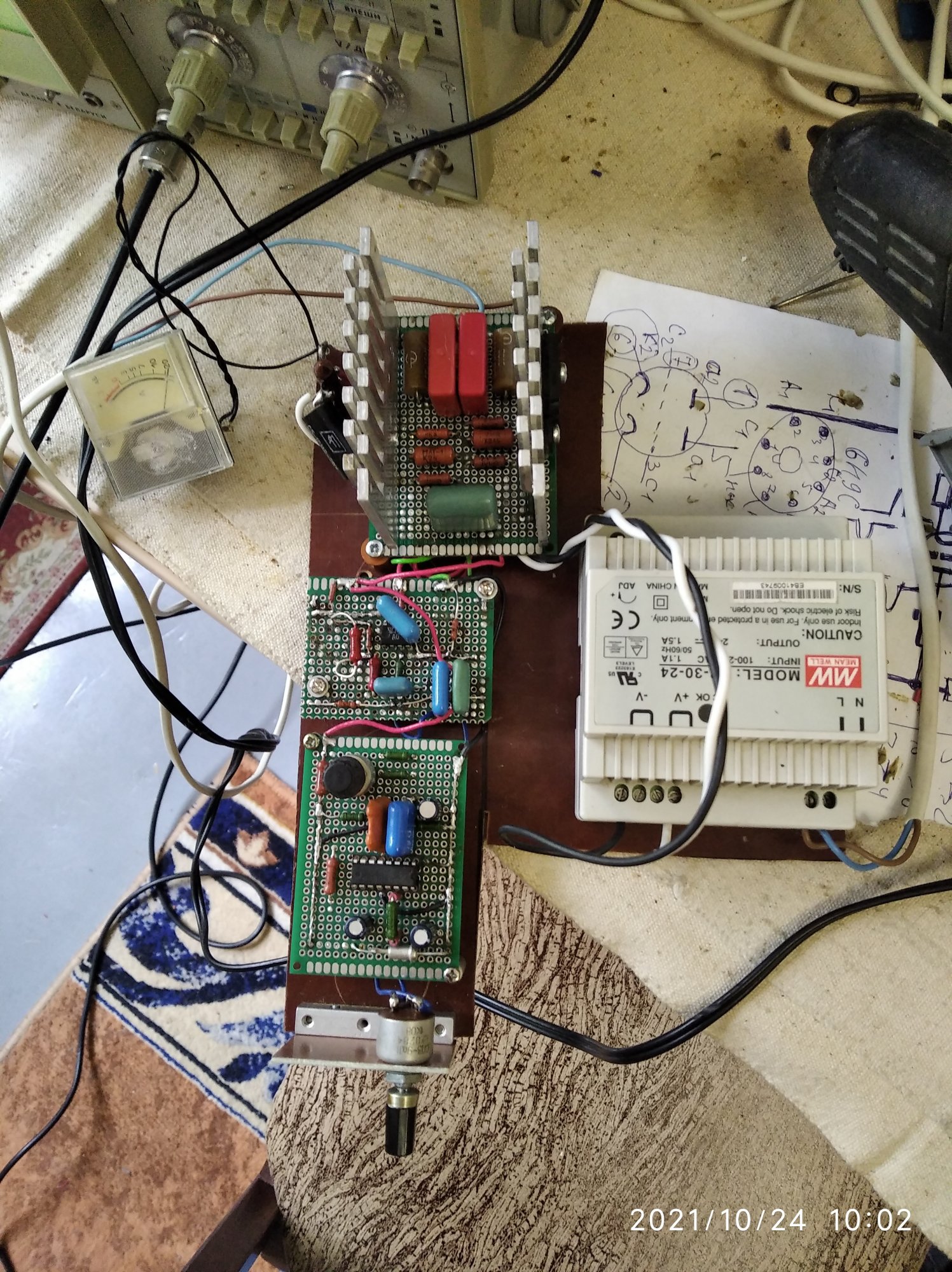

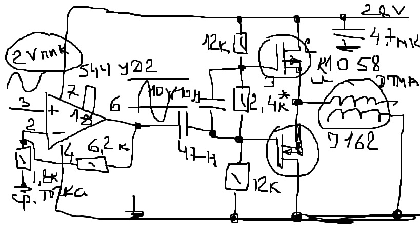

Я о своем о нудном. Выходной каскад для генератора , выполненный на полевиках-латералах избавляет от кучи неприятностей с настройкой, термостабилизацией, просадкой выходного напряжения на резонансе. , ступенькой и прочим. А с биполярными транзисторами капкан на капкане. День ушел на вылизывание схемы, работавшей в макете без проблем. С нифига загенерил операционник, до этого работавший устойчиво. Просаживается выходное напряжение не только на выходе мощника, но как оказалось, на выходе опера тоже. Почему- непонятно. Пока непонятно.
Настроил, конечно, но все непросто оказалось, хотя каждый кубик по отдельности и попарно работал безупречно . Мдя....
И добавляет свои, в первую очередь - где взять.
Поэтому я сегодня спаял макет УМЗЧ "Агеева" и долго мучился с тем, что сигнал на выходе искорёженный.
Так бывает - три сосны детали из которых выбраться не можешь.
Оказалось, конденсатор вольтодобавки не в ту точку подключил. Как амплитуда увеличивается, схему плющит.
По устранению ляпа всё чисто, но пока на уровне 2 В (6 В от пика до пика) и с нагрузкой-резистором 8 ом.
А вот не хочу я здесь операционник по ряду причин, а хочу предусилитель на двух маломощных транзисторах.
Само собой, поставлю RC фильтр по питанию.
Собирал когда-то приёмники прямого усиления, помню что без фильтров они могли возбуждаться.
Здесь те же радиочастоты - ДВ.
Меня больше удивляет когда всё сразу работает - жди большого подвоха.
Поэтому я и влез в тему. Ведь важна не только схема, но и конструктив, особенно на таких хоть и низких, но радиочастотах.
Надеюсь, у меня получится несколько простейших платок удобных для повторения.
ПОКА порадовал повторитель Агеева. Не могу придумать более простой мощный УНЧ из нескольких практически любых деталей, работающий на радиочастотах.
Благодаря тому, что УМЗЧ без усиления по напряжению, он должен работать устойчиво.
Посмотрим. Делаю на самых недефицитных деталях (кроме китайского модуля-генератора).
Если заработает и начнет лечить, можно будет и задающий генератор сделать другой, на доступных деталях.
Но без осциллографа, конечно, здесь никуда.
Хрен бы я заметил свой ляп, а потом ломал бы голову - почему не получается.

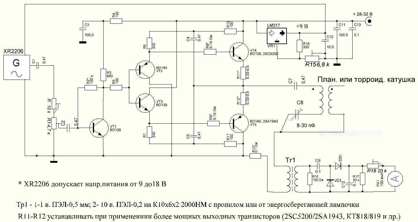

Именно " буферок", или у вас нет просадки по выходу с XR2206 ? Кстати, имхо, запас по мощности должен быть раз в 5. То есть использоваться выход должен процентов на 20, не более. Вот тогда и синус будет красивый.
Всё же не буферок (повторитель), а усилитель.
У меня при штатном китайском питании от XR2206 получается 2 В (6 В пик-пик), думаю, использовать на 1 В, далее транзисторный усилитель на 2-х транзисторах с усилением около 10, далее - повторитель Агеева. катушки пока нет.
Может завтра спаяю эти 2 транзистора + 5 резисторов и попробую что получится.
В отличие от ОУ такой усилитель намного менее склонен к возбуждению, некапризен к питанию, детали подножные.
11 Окт 2021
310
100
Рязань
Когда я говорил про буфер, то имел ввиду, что токовый выход у микросхемы мал.
То есть, даже если бы она выдавала 10 вольт, то выходного тока было бы все равно маловато.
Даже,что бы перезарядить входную емкость латералов.
Замечательное схемное решение ( правда известное задолго до Агеева).
Имхо лучше него , в данном случае только обычный двухтактный Э.П. с нулевым током покоя.
4,894
5,612
198
Получить от этой микросхемы 20 В от пика до пика всё равно нереально, а вот буфер ей не нужен, я специально смотрел на осциллографе сигнал с нагрузкой и без. Разницы никакой.
При максимальном уровне и форма начнет портиться - зачем это надо? Пусть дает свой 1 В с запасом, предусилитель усилит в несколько раз и всё.
схемное решение (известное задолго до Агеева
Это известно, но так короче и У НАС он первый довёл это решение до каждого радиолюбителя.
Поэтому я часто писал "Агеев" - но разве кто на это обратил внимание??
Я специально несколько увеличил номиналы резисторов (уменьшил ток покоя и нагрев), думаю, можно увеличить больше - в данном случае нам не нюансы пианиссимо музыки выслушивать.
Обычный ЭП с нулевым током покоя МНОГО ХУЖЕ.

Да просто показал вам, что везде обсуждаются частоты ориентировочно от 285 до 400 кГц, а не как у вас от 285 до 300. Хотел Вам выложить отфильтрованную "выжимку", полученную многочасовым перелопачиванием многочисленных форумов по К.М. " Почему может быть неэффективна катушка Мишина" Но после таких заявлений Какие ваши доказательства желание пропало.
Примите мои глубочайшие извинения, как говорится "Adieux"
Но, прошу прощения, кроме моей персоны, тут присутствуют более приятные Вам и конструктивные участники, которым Ваши изыскания крайне интересны!
Пока вижу такую настройку.
Стрелочный индикатор и две ручки настройки.
№1 - настройка резонанса по максимуму,
№2 - установка тока катушки.
У меня регулятор частоты на фронтанели, амплитуды- на плате, как неосновной. И он обычно накручен на полный газ.
Агеев на BD139-140 и 1943-5200 работает безупречно, но смущает просадка выходного напряжения опера на резонансе катушки, хотя выдает схема столько, сколько прошу, 10 в на пике, 7 в эфф. Копаться в изучении этого эффекта уже нет ни сил ни желания.
В данный момент индикатором настройки служит резистор 1, 5 Ома в проводе к катушке, параллельно резистору лампочка на 1 в 68ма. И эта цепочка жрет кусок полезной мощности. Придется перенести её в питание либо менять способ индикации.
ПС. Скорее всего, схема работает как положено, просто забыл особенности поведения выходного каскада на биполярах. С полевиками все работает одним щелбаном, а тут приходится вошкаться изрядно.

Коллеги!
Странные вещи вы пишете.
Не стремится даже при резонансе контура его сопротивление к нулю. Катушка намотана не слишком толстым проводом и весьма длинным.
Пусть активное сопротивление катушки 6 ом, ну так усилитель Агеева спокойно работает на 4 ома.
В выходном повторителе используются не хилые, а мощные транзисторы расчитанные на амперные токи.
Но повторитель без ООС поэтому его выходное сопротивление далеко не нулевое, при резонансе выходное напряжение и должно падать.
А вот как может это влиять на выходное напряжение усилителя на ОУ? Или задающего генератора? Никак.
Вернее, при резонансе и максимальном токе питания возможна просадка напряжения питания.
У меня в китайском наборе питание XR2206 стабилизировано. Если напряжение ОУ не стабилизировано, на максимуме возможна просадка.
Теоретически просадка на выходе ОУ возможна при уменьшении входного сопротивления повторителя Агеева, но это тоже сомнительно, тем более оно должно стать менее 2 кОм.
Еще более сомнительна незапланированная ООС от рабочей катушки на входные цепи каскадов.
При наличии лабораторного БП можно попробовать - проблема дело в питании или нет.

Мне другое интересно. Прибор Мишина, о котором веду речь и который вчера был доделан , настроен и проверен на себе, показал уверенный эффект , снял болевые ощущения в спине и шее, тогда. как трудяга с выходным каскадом на полевиках и идеальной синусоидой работает слабее, держать приходится дольше. Почему- ещё не знаю. Одно знаю, питание у них разное. Видимо, есть влияние .
    636.5 KB · Просмотры: 205
    683 KB · Просмотры: 207

В приборе на фото блок питания тайваньский , качественный, питание чистое. В другом два последовательных на 14 в , взятых видимо от освещения . При первой возможности сменю их на один нормальный. Частоты одинаковые, в районе 300 кгц.
Это который на 544уд2 и выход на биполярах ? Хотя на плате вроде XR 2206 ?
2206 задающий, 544уд2 разгонный, выход по Агееву на биполярах разной мощности.
Обойтись без задающего, применив катушку в качестве опорного контура. с разбегу не получилось, синус неустойчивый, меандр скорее. Плюнул, применил микросхему.
Если найду, куда затерялся терморезистор ТПМ2-0,5 , сочиню задающий на опере 544уд2, по схеме Вин-моста. Все эти уборки на рабочем столе приводят к одному- хрен потом чего нужного найдешь, что лежало под присмотром, в привычном и уютном бардаке.

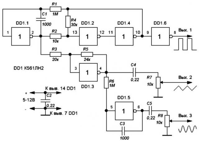

Вот задающий,откуда то из старого Радио. Конечно синус весьма условный, но просто как вариант.

Итак, имеется генератор на XR2206 - набор для сборки с Али. Имеется повторитель Агеева (буду называть так для простоты и чтобы было понятно).
Генератор свободно выдает неискаженную на глаз (этого достаточно) синусоиду в области 200...400 кГц. Нам не надо ни больше, ни меньше.
Но отмечу, что на самой верхней частоте, наверное это 1 МГц амплитуда падает более чем вдвое.
Предположу (возможно я снова ошибаюсь), что когда Бокарёв писал про то что усилитель на КР544УД2 на 1 МГц уже тянет плохо, может он не посмотрел что уходит с XR2206. Но, повторяю, эта область нас не волнует, кстати, синус на 1МГц тоже чистый, а падение уровня нетрудно компенсировать усилителем.
XR2206 при питании от 12 В на 300 кГц выдает 7 В от пика до пика. Действующее напряжение около 2,5 В.
Если, как пишет Бокарёв, сопротивление плоской катушки на резонансе = 7 ом, и нужен ток до 1 А (может это и много, но пока лучше иметь запас), то действующее напряжение дожно быть =7 В, а амплитудное 10 В, от пика до пика = 20 В.
Повторитель Агеева имеет усиление немножко менее 1.
Значит между XR2206 и усилителем тока (мощности) надо дополнительно усилить сигнал 300 кГц в 3...4 раза.
Я не захотел делать усилитель на одном транзисторе BD139 (может быть я и здесь не прав), недолго думая решил, что на двух маломощных транзисторах будет лучше. Сделал и убедился в своей довольно очевидной ошибке - получить чистую синусоиду 300 кГц и размахом 20 В пик-пик не получилось. Можно было сделать, но проще попробовать КР544УД2, что я и сделал. По излишней любви к запасу сделал усиление =5 (буду переделывать). Микросхема КР544УД2 в штатной схеме получая сигнал от XR2206 и нагруженная на повторитель Агеева выдавала на своём выходе 20 В пик-пик при питании около 23 В.
Примерно то же было на нагрузке из резисторов 8+1 ом после усилителя мощности.
Надо сделать подстройку, но макет уже пригоден для испытаний. Кстати, сейчас от БП потребление тока 0,4...0,5 А Считаю, это хорошим результатом.
Можно использовать трансформатор на 20 Вт.
Возникает еще проблема - определение частоты при настройке. Это позволяют делать разные недорогие приборчики с Али, их проще купить, чем собирать.
В своё время я купил 5-разрядный частотомер для кварцев. Меня интересовали частовые кварцы, а без доработки он на них не реагирует. Но вот здесь он может быть полезен.
XR2206 имеет два одновременно работающих выхода - синус и прямоугольник. Причем амплитуда у последнего не меняется и равна пик-пик 10 В.
Рисковано, надо ставить делитель, но у меня всё заработало. Значит при настройке можно подключить этот частотомер с крупными яркими цифрами.
Вывод:
1) если нет опыта в изготовлении звуковых генераторов 300 кГц, проще купить кучку деталей и платой и микросхемой XR2206 у китайцев.
2) в качестве усилителя напряжения использовать КР544УД2.
3) На выходе - повторитель Агеева.
4) Блок питания с напряжением 22...28 В.
Считаю, что это наиболее лёгкий путь.
