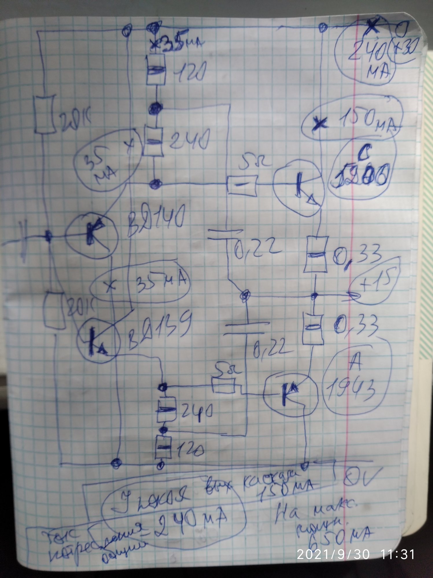

Имелось ввиду при выходе из строя любого биполярного транзистора и его замене, схему придет подстраивать.
А вот не уверен, что это так. В хорошей нормальной схеме замена одного транзистора на аналогичный, не должна ощутимо влиять на работу. По этому принципу создаётся вся массовая техника.
Если сгорает какой-то транзистор - это сигнал о том, что схема не доработана: неверные режимы, неправильные радиаторы и т. п. Если причина не найдена, так же сгорит и новый транзистор.

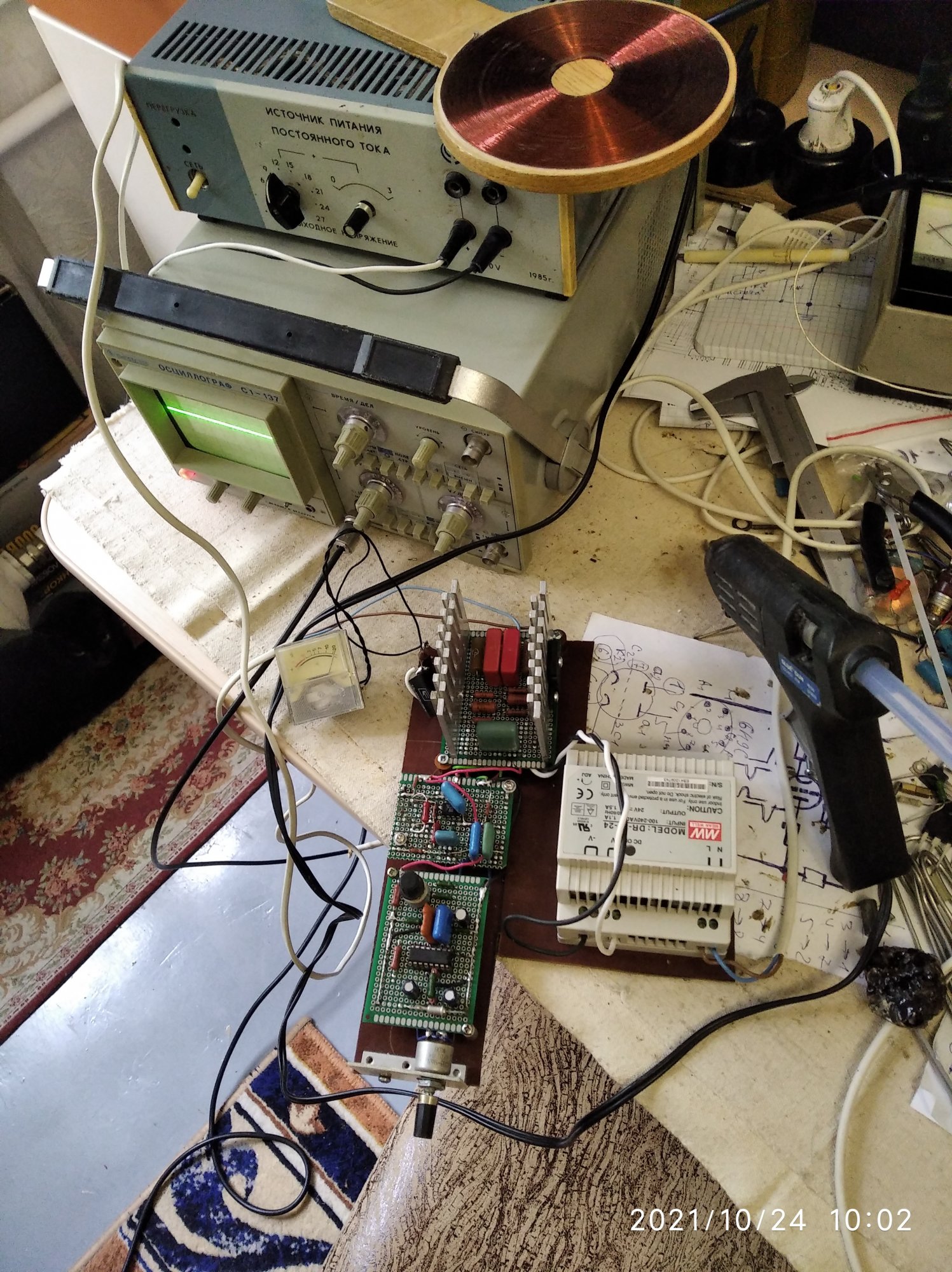

Мультивибратор с контуром , работающий в генераторе стирания-подмагничивания Ростова-102 на 100 кГц работает спокойно, форма сигнала на выходе приличчная, вполне можно , соорудив вторичку в этом контуре, подать в катушку нужный ток. Была такая идея, но чистый синус перебил её.
Олег! Вы бы написали откуда схема. Вам это понятно, а мне и многим другим - нет.
Ничего не понимаю. Выходе из чего и куда?

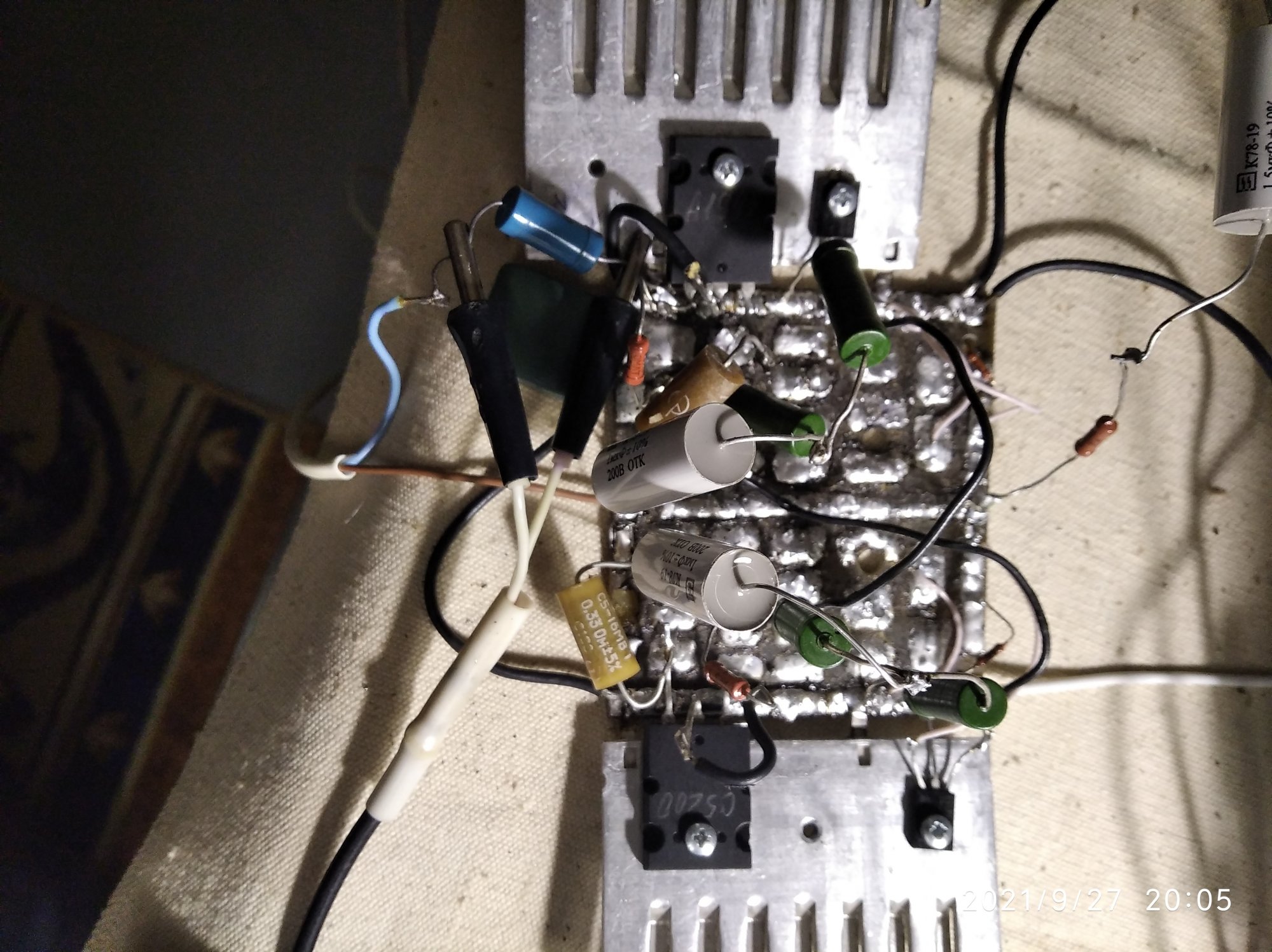

Это не токоизмерительный резистор, а резистор обратной сязи. Напряжение с него подается в эмиттер T2 - КТ3102.
Выходные транзисторы - Дарлингтона, а для смещения используются всего 3 диода, значит выходные транзисторы работают в клсссе Б.
Для звукового УНЧ это плохо, для наших целей - хорошо т. к. меньше нагрев, меньше вероятность пробоя из-за сквозного тока.
Так что ступенька по напряжению на выходе - так и должно быть.
Ток через катушку, а нас интересует именно ток.
Ток этот будет синусоидальным в виду острого резонанса.
Это практически колокол - как по нему ни ударь, звенеть он будет на одной ноте. Разница только в громкости.
Схема интересная и имеет достоинства.
Выходные транзисторы, конечно, без особого запаса по току, но их должно хватить.

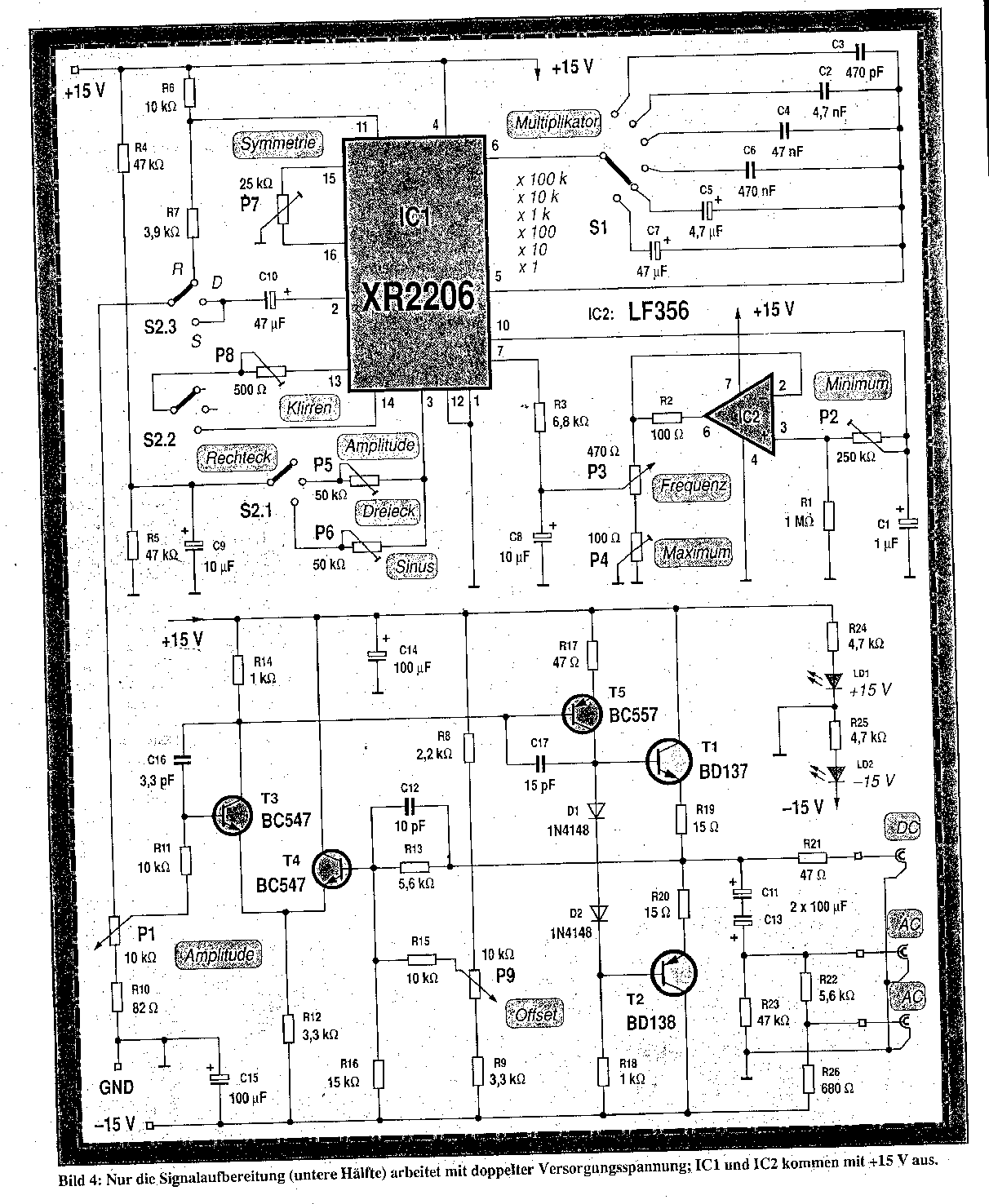

В целом, схема на ХР2206 + КР544УД2 + повторитель Агеева, будем называть "схема АБ", как в заглавии... проще, её недостаток особенность в том, что при смене катушек надо подрегулировать частоту. Для нас это несложно, а для человека без понятия в технике...
У меня пока небольшой опыт. но сейчас соглашусь с Бокарёвым, что схема должна обеспечивать ток с некоторым запасом, значит надо увеличить напряжение питания. Я пока не могу намотать плоскую катушку, поэтому не могу уверенно утверждать.
Но схема из #416 меня заинтересовала.

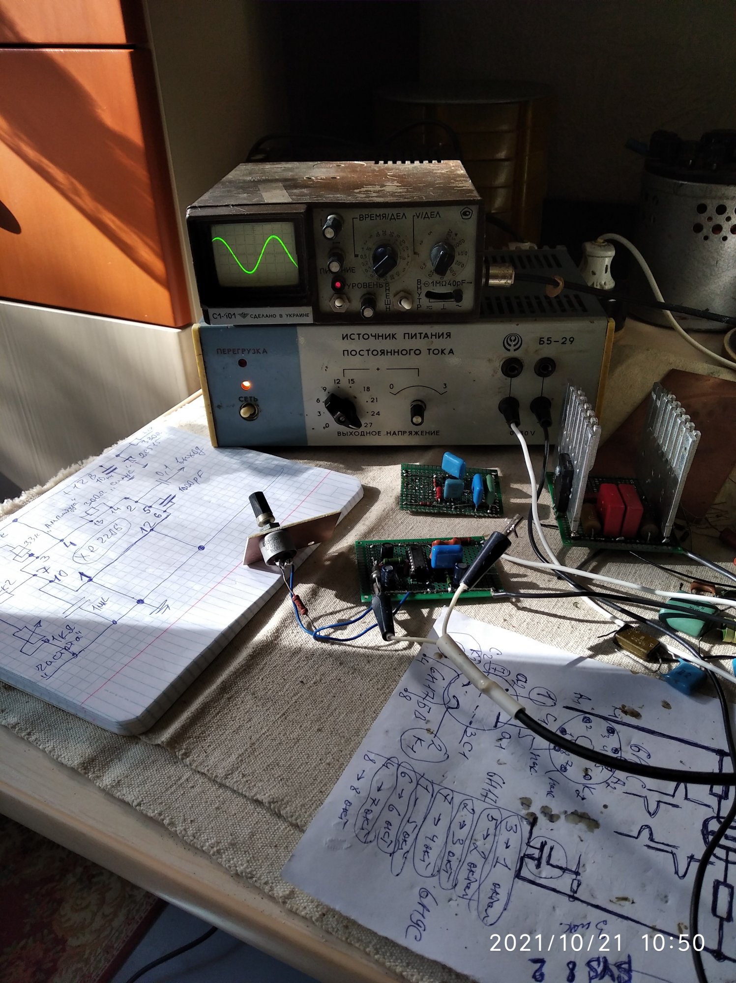

Регулировкой амплитуды выходного сигнала усилителя, я полагаю.
Чтобы посмотреть как что регулируется, надо собрать схему и покопаться в ней.
Относительно 400 мА. У меня есть сомнения в этой цифре. Кроме того, не путайте потребляемый ток или ток через выходные транзисторы с током в катушке.
У меня ток через катушку (тор) что-то около 300 мА (не помню точно), а потребляемый от лабораторного БП при напряжении 23 В ток равен 0,25 А и это при ненулевом токе покоя. ХР2206 пока запитан от отдельного БП.

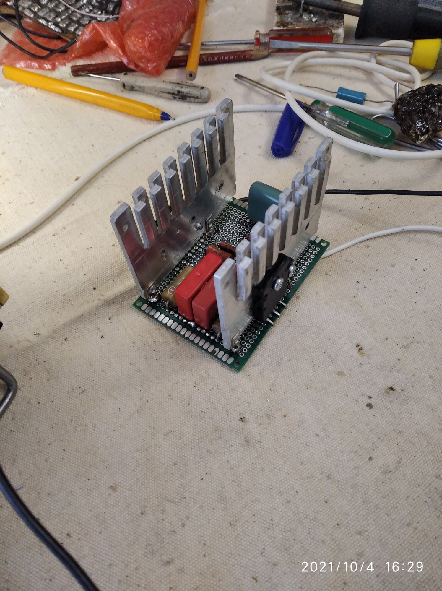

Еще нюанс. Схема с транзисторами Дарлигтона требует более высокой квалификации т. е. настройки.
Схема АБ требует не настройки, но подстройки частоты в резонанс. Резонанс пока определяю по максимуму тока потребления. А вот измерить ток можно только осциллографом (обычными приборами и способами).
Запитайте ХР2206 от стабилитрона на 15 в, кс515, от 24 вольт через резистор Ом 300-400. Я так делаю давно.

Добавлю. что в схеме указанный регулятор частоты на переменнике в 1 ком не дает нужной плавности при перестройке, если ручка тонкая, настройка острая. Сделал так: параллельно регулятору частоты в 1 ком впаял ещё 1 ком, а к резистору последовательному с регулятором, в 2 ком, допаял последовательно 510 Ом. И все стало плавно и красиво.

Катушка - вплотную. Ток - читал рекомендации про 400 мА, но думаю. что это перестраховка. И дело индивидуальное, а также зависящее от органа.
Я не могу пока сделать "блин", но на "бублике" при действующем напряжении 7 В 300 кГц (это 20 В размах от пика до пика и питании 23 В) ток получается примерно (не помню) порядка 300...400 мА, не больше. Чтобы получить больше, надо увеличить напряжение питания. Читал, что для "блина" это будет около 1 А.
С головой, естественно, надо быть поосторожнее, особенно с глазами.
Как я писал. колену у меня стало явно лучше, но полного излечения нет. И одного-двух сеансов по полчаса-часу явно мало. Надеюсь, недели через 3 заживет, посмотрим. Но уже часто забываю что оно болит.
Катушка у меня греется, как пишет Бокарёв. Градусов 40...50, греется медленно, не обжигает, приятное тепло.
В общем, надо пробовать.

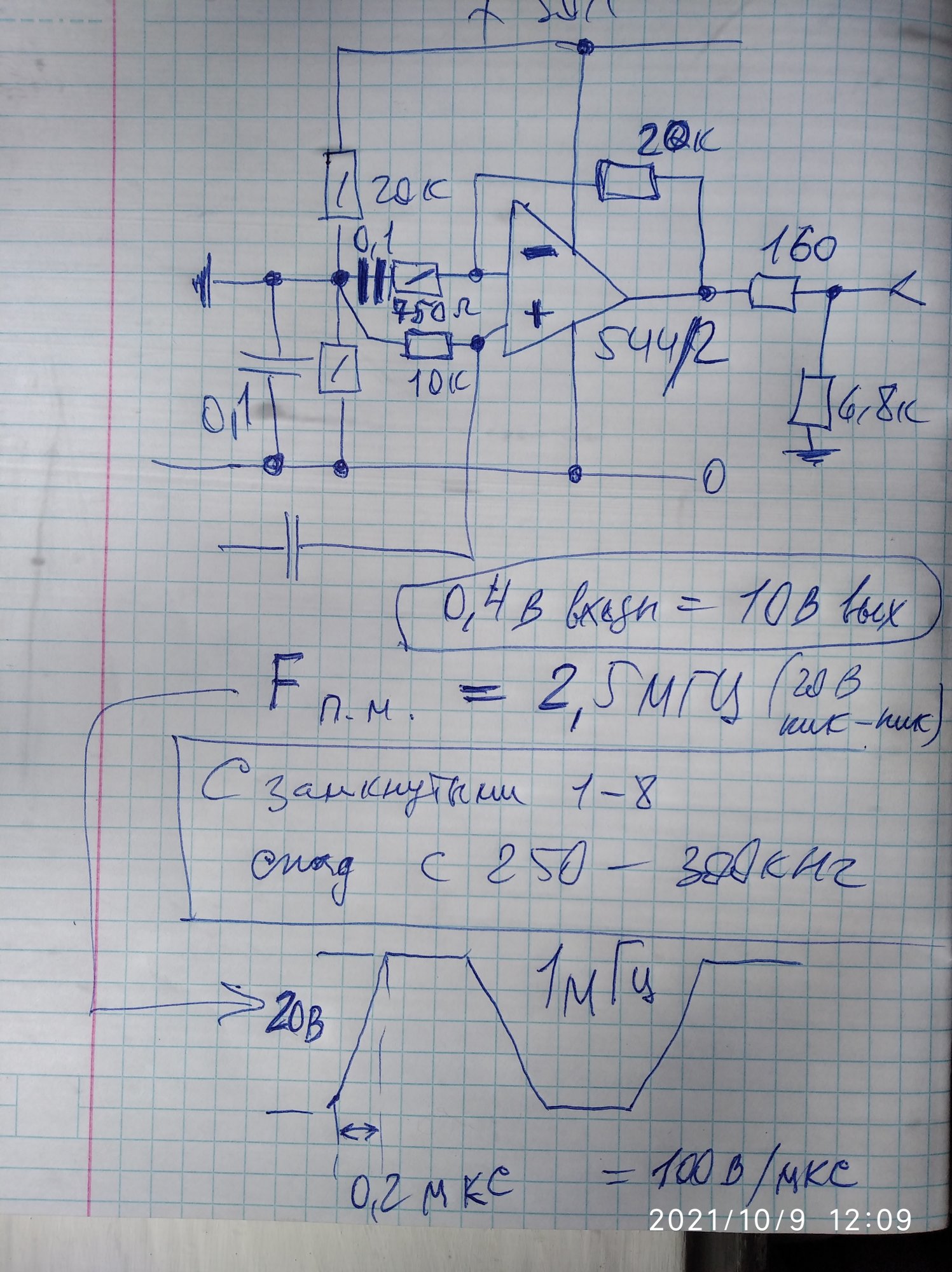

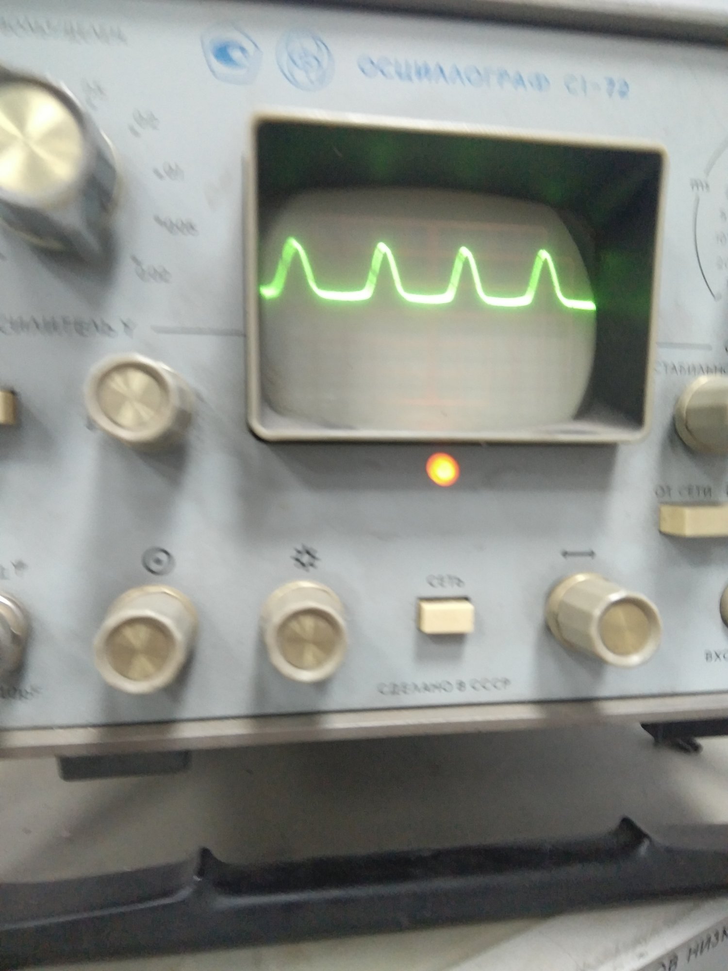

Прикупил 10 шт. XR2206 в Китае. Судя по отзывам на сайте продавана, нормальный продукт. На всех вот такой сигнал. Три недели назад покупал в интернет магазине (не в Китае) для пробы одну штучку, сигнал такой же. Не пойму в чем проблема.
Олег_71
Новый
10 Окт 2021
20
0
Кременчуг
Jktu
Обвеску уточняли?
Да, все по вашей схеме. Вдохновляет, что на разных микросхемах одна и та же картинка. Так и в обвязке выйти из строя нечему. Сегодня прочел на форуме каком то, что 8-ю ногу через 10 кОм на землю посадить. Попробую.
28,303
13,620
Я все делал по даташиту, без отсебятины и сигнал получал какой нужно. Разве что резистор формирующий наиболее правдивый синус у меня 300 ом а не 200, как советуют.
Питание 15 в от стабилитрона кс515. Другое дело, что микросхемы мои от грамотного человека, он их все проверял на приборе , а брал их как комплект генератора, там микросхемы не подделка.
Вводе бы разобрался. За два этапа. Пришлось снимать панельку под микросхему. Следы от флюса смыл. Ну и R1 R3 увеличил до 9,1 кОм. Чистая синусоида.
Александр, у вас указано на выходе микросхемы 3 В. Это амплитуда или среднеквадратичное значение ?

Всем доброго вечера! Микросхемы все рабочие. Проблема была в том, что "резало" полупериод на выходе. Пришлось "рыть" в сторону задающей цепи усиления. Все произошло на каком то этапе случайно. Что то зацепил пальцем на схеме и осцилограмма приобретала "божеский" вид. В ту сторону и "рыл". Конечно, это проблема, при таком раскладе искать в "трех соснах". Частота регулируется. Переменником R6 еще не игрался.
Все эти изменения конечно не есть хорошо, но все 10 микросхем работают. Информация для тех, кто возможно столкнется с такой проблемой, как у меня.

xr2206gen.gif Собрал такой генератор(схема из немецкого журнала,саму статью не нашел), все работает замечательно, но слабоват выходной усилитель для нагрузки.Какие варианты умощнения-подскажите пжлст.....
28,303
13,620
Посмотреть вложение 25383 Собрал такой генератор(схема из немецкого журнала,саму статью не нашел), все работает замечательно, но слабоват выходной усилитель для нагрузки.Какие варианты умощнения-подскажите пжлст.....
Выходной каскад на BD135-136 не потянет катуху с импедансом 7 Ом.
Из того, что стабильно по нагреву и мощное по току- вот эта схема, рабочая, проверенная , а главное- эффективная. Шея и спина сразу утихли болью, при проверке прибора перед отправкой в далеко.
Хотел обойтись подобной схемкой , чтобы сэкономить на операционничке. Только не получилось. Обвалялась схемочка. Рабочий вариант- "Три кирпича". задающий генератор, на 2206, разгонный блок на 544уд2 и выходной каскад по Агееву из Радио 2 за 1987 год.Причем, выходной каскад не охвачен общей оос, она замыкается с выхода опера на его вход. И всем проще жить. Просадка на резонансе мизерная, форма сигнала красивая, живем спокойно.

Александр-Спасибо! Этот генератор я хочу не только для экспериментов с катухой но для работы с динамиками.....
28,303
13,620
Для работы с динамиками есть Спектралаб , там и все частоты и шумы и пачки сигналов. Сочинять задающий генератор для этого на XR2206 - для меня странно.

Ну при наличии рабочей XR2206, широкополосный генератор с мощным выходом завсегда пригодиться. РадиоКонструирование-оно завсегда просит разных частот....
P.S. Если переведу питание по Вашей схеме на двухполярное- я думаю без проблем (поскольку оно уже есть).
