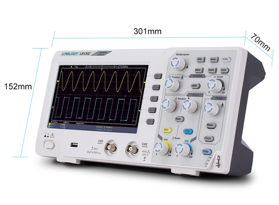

Хочу поделится!
Месяц восстанавливал свой отказавший С1-114 (получал микросборки из Новосибирска и т.п.). Получил заменил, отладил, синхронизация стала хватать до 90 МГц при норме 50 МГц. Даже новую ЭЛТ раздобыл, но пока еще не заменил.

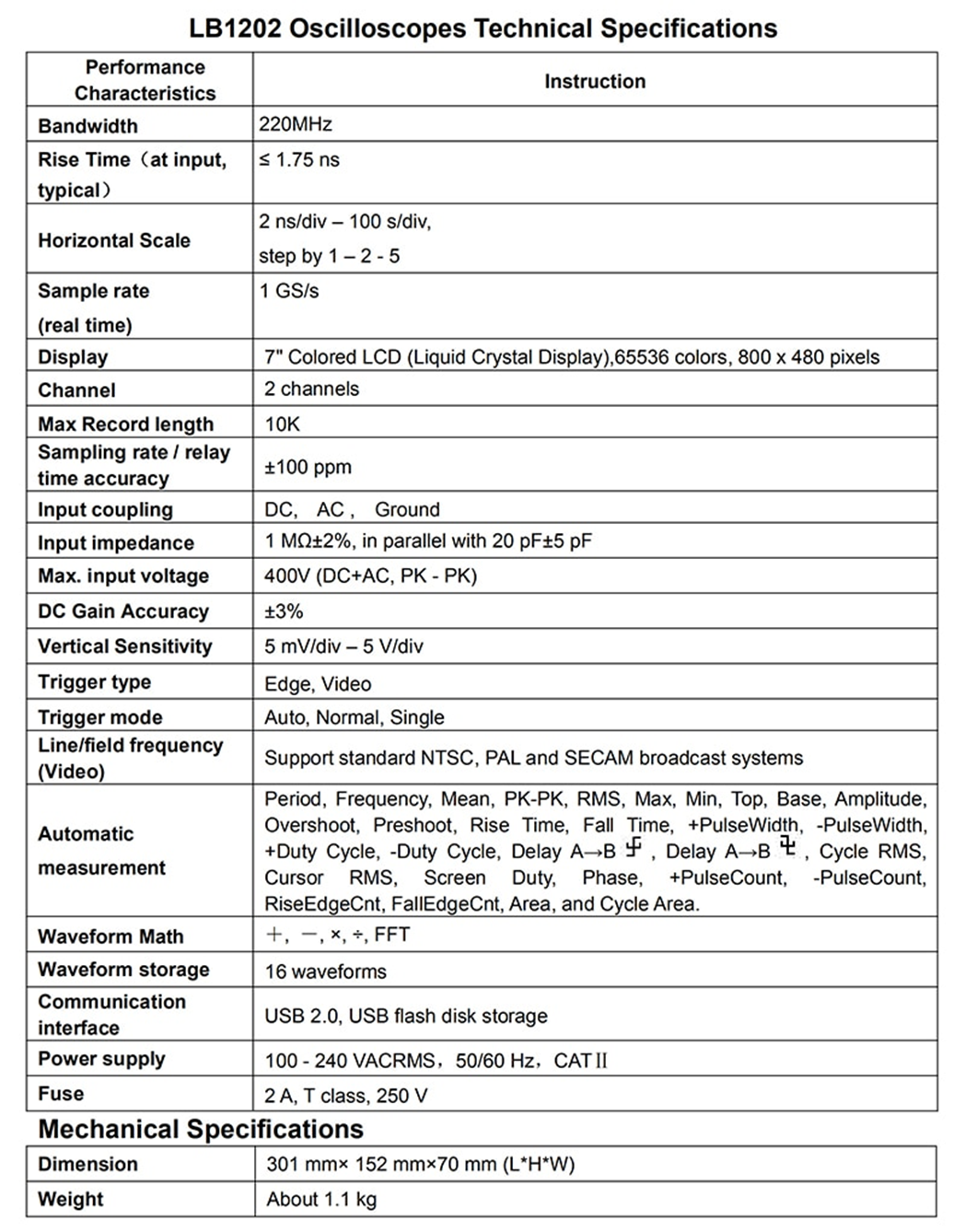

И тут, неделю назад, на распродаже Али за 15300 р. заказал LABLOOT LB1202 (полоса 220 МГц), получил сегодня, включил на скорую руку и немного удивлен, если не сказать больше - осцилл синхронизируется до 400 МГц при снижении амплитуды сигнала вдвое, и до 500 МГц при 1/5 от уровня сигнала на частоте 200 МГц.
Все остальное буду смотреть позже, но первое впечатление - БЛЕСК!
Вот такой красавец
Удивлен, что за такие деньги можно получить такие характеристики!?!

Круто, конечно, кто спорит. Только щемит , как вспомню любимый С1-76, самый беспонтовый осциллограф. Пропахал чуть не 15 лет, вместе со мной , как же удобно было им работать.

Не нашел, сколько у него бит. Owon XDS3202E с такими же параметрами, с разрешением 8-бит, стоит там в 2 раза дороже. Тоже пользую С-114, пока работает, но хочется что-то поменьше. И жене мой ящик не очень нравится. :)

Похож на ребрендированный OWON SDS1202.
Вы удивитесь, но нашел данные, что марка OWON это продажники и они эту марку продают вне Китая. LABLOOT это изготовитель и продает в Китае, т.е. OWON заказывает осциллы у LABLOOT и под своим брендом торгует на мировых площадках.
Я не успел изучить (работа), буду в выходные смотреть. Просто для проверки после доставки ( кстати всего 5 дней через магазин "Пятерочка") ткнулся и удивился его полосе синхронизации. Может быть в нем есть какие-нибудь ляпы, так что подождите или посмотрите раздел осциллографы на сайте vlab.su (там на него наткнулся, стр. 46-48).

прибор за адекватную сумму.
Экономия почти вдвое никому не помешает, поэтому и вставил спич о LABLOOT LB1202 в тему, но с аналоговыми осциллами (в моем случае С1-114) жалко расставаться - видимо ностальгия.

Alex10, очень интересно про осциллограф!
Сам присматриваюсь к таким.
Если не затруднит, какие плюсы - минусы по сравнению с Вашим С1-114?
Разница - как при осмотре картин. Аналоговый позволяет смотреть на произведение искусства с метра - двух, цифровой если нужно, кроме общего вида, силуэтов, выражения лиц и т.п. позволяет рассмотреть сетчатку глаз и структуру ткани на которой картина нарисована.
А если технически - более широкая полоса частот, практически 220 МГц (50 МГц у С1-114), чувствительности вертикальных каналов в принципе одинаковые 5 мв/5 мВ.
У цифрового куча дополнительных возможностей в части оперативной оценки параметров сигнала (частота/длительность, амплитуда (эффект, пик-пик т.п. , возможность анализа спектра), то самое - "сетчатка глаз и структура ткани".

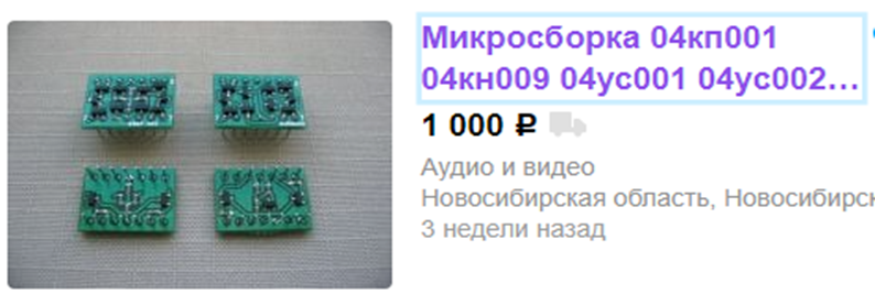

Из недостатков - ремонтопригодность (микросборки) и мала яркость
Микросборки приобретаются вот здесь.
630055, Новосибирская область, Новосибирск, Советский район, микрорайон Академгородок, ул. Героев Труда, д. 35А, кв. 56
р-н Советский
+7 913 911-04-91
Микросборки для замены гибридных схем 04КП001, 04КН009, 04УС001, 04УС002, использующиеся в осциллографах в качестве дифференциальных усилителей-коммутаторов. Микросборки новые, изготовлены на двусторонней печатной плате, схемотехнически полностью повторяют (а по частотным характеристикам и превосходят) оригиналы. Проверены при ремонте осциллографов.
ГАРАНТИЯ РАБОТОСПОСОБНОСТИ!
Возможна продажа как собранных и готовых к установке сборок, так и печатных плат (по 200 р) и комплектующих для них (по 300 р). Также по вашему заказу возможно изготовление микросборок других типов. Отправлю почтой куда угодно.
После замены 04КП001 С1-114 начинает синхронизироваться до частоты 90 МГц.
Яркость, видимо, только заменой ЭЛТ 17ЛО2И.
Любопытно чем более привлекателен С1-65А?

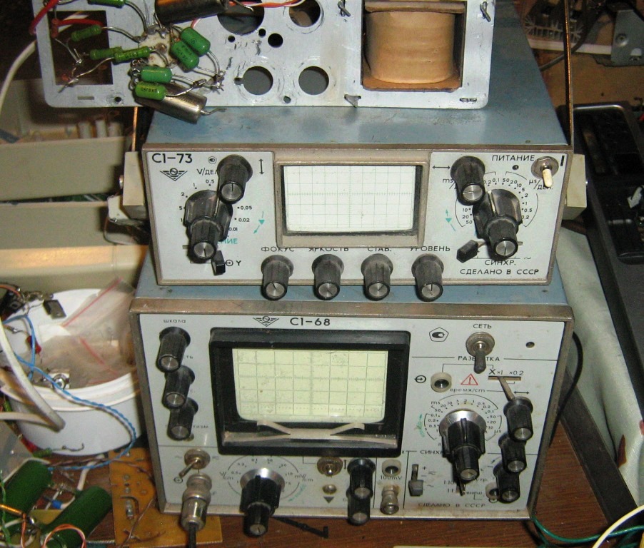

С1-65, 65А, С1-68, С1-73 неубиваемые, с 70-х годов работают, хоть бы что

...цифровой если нужно, кроме общего вида, силуэтов, выражения лиц и т.п. позволяет рассмотреть сетчатку глаз и структуру ткани на которой картина нарисована.
И добавляет свою "структуру" - дискретность и цифровой шум АЦП, сглаженные всякими хитрыми методами.
Будьте внимательны, Овоны сужают частотную полосу на максимальной чувствительности по входу, и это обычно не отключаемо.
Тут не поспоришь, однако недорогой прибор имеет смысл сопоставить с каким-нибудь эталонным, чтобы убедиться, что его показания верны.

С начала 90-х годов, дома
Спасибо за информацию. С синхронизацией понятно, а как остальное, шумы не возросли?
Исходные сборки в металле, а на замену - открытые.

Нет шумы не возросли. У моего С1-114 изначально был "размыт" луч канала А (похоже на воздействие шума), луч канала Б нормальный. Потребовалось ввести экран между верхней частью платы усилителей вертикальных каналов и высоковольтным выпрямителем ЭЛТ, "размытость" устранилась.
