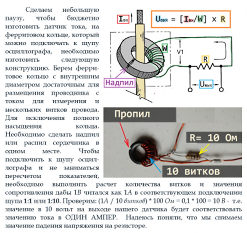

Решил подключить индикатор резонанса. Мотнул трансик на ферритовом колечке. Не фурычит. Начинал с 5 витков первички и сматывал до двух. Падает ток до уровня тока покоя. Через резистор 0,47 Ом работает нормально. Ток в резонансе падает буквально на десяток миллиампер.
Ниже пояснение принципа работы и расчета показаний. Можно без пропила использовать кольцо от неисправных энергосберегающих лампочек.

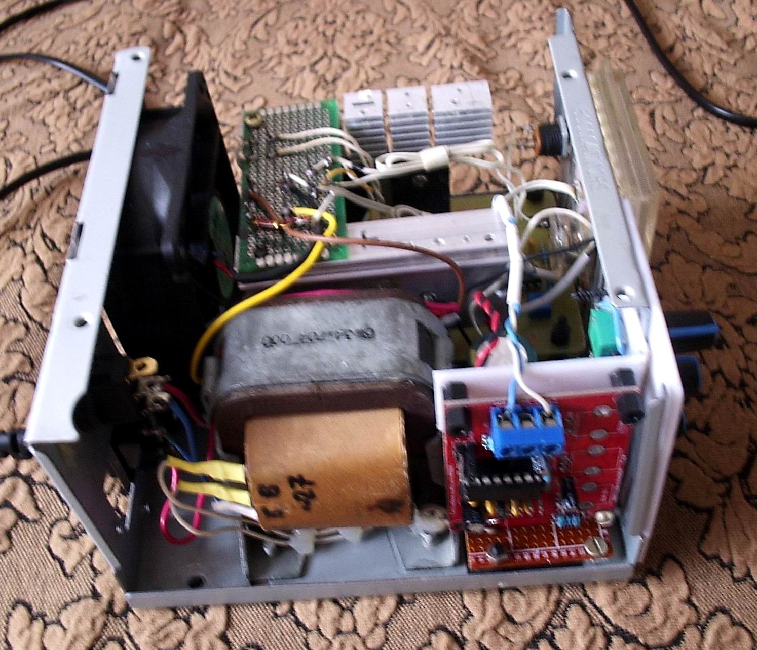

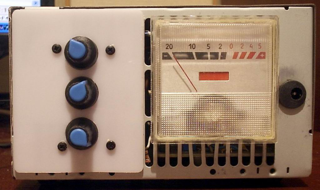

Немножко оживлю тему.
В год по чайной ложке продолжаю собирать прибор, сейчас он работает на фанерке на столе, регулярно пользуюсь.
Некоторые замечания для тех кто собирается делать.
1) Питание.
При питании от ЛБП 23,6 В ток в катушке "блин" был до 0,7 А, напряжение от пика до пика 20 В.
Нашёл тор на ~25 В. Напряжение от пика до пика стало 25 В, ток в катушке пока 0,92 А. Радиаторы от комп. БП греются солидно - пальцы терпят 2 секунды. Думаю, это градусов 60, допустимо. Повышать напряжение не планирую - после моста ёмкость на 35 В - впритык.
Катушка на пояснице стала горячей (как у Бокарёва).
2) Индикатор тока.
Датчик - какой-то дроссель на Ш-феррите от какого-то балласта для каких-то ламп освещения.
В зазор просунул 1 виток провода. Ктр не знаю.
Для головки 100 мкА сигнала с запасом, нужен доп. резистор. Для головки 500 мкА (?) уровень впритык.
Обычный выпрямитель с удвоением напряжения от приёмника прямого усиления, схема была выше.
3) Настройка при эксплуатации.
Всё-таки надо 3 резистора. Наименее востребован регулятор уровня - пока всё на максимуме.
Для настройки частоты заменил 1 постоянный резистор на плате, чтобы сузить диапазон.
Подобрал два переменных резистора - грубо и точно.
Удобная настройка и допустим большой разброс катушек по частоте.
Столкнулся вот с какой вещью. При включении "тора" частота стабильная сразу и держится, а у "плоского блина" заметно плывёт по мере разогрева.
Оказалось, что это именно нагрев катушки и если подождать несколько минут, частота (и ток) дойдут до оптимума сами. То есть можно не крутить ручки, а немного подождать.
4) Замечания.
Для настройки и осциллографа лучше оставить в катушке и питании резисторы по 0,1 Ом. Они не греются и не снижают амплитуду. Можно контролировать осциллографом и тестером.
5) Доработал крепление "блина" на спину - самодельно тяп-ляп (не на выставку) согнул и приклеил пластины из материала похожего на оргстекло, пропустил в него резиново-тканевую ленту шириной 5 см с пришитыми тяп-ляп липучками (можно крючки, пряжки). Провод 2 метра что позволяет быть свободно привязанным. Если кому-то очень интересно, могу сфотографировать, но не хочу т. к. боюсь всех напугать.
В целом можно собирать в коробку, думаю взять от компьютерного БП. Много слесарки, увы.
Прибор, конечно, не панацея, но помогает от некоторых болячек.

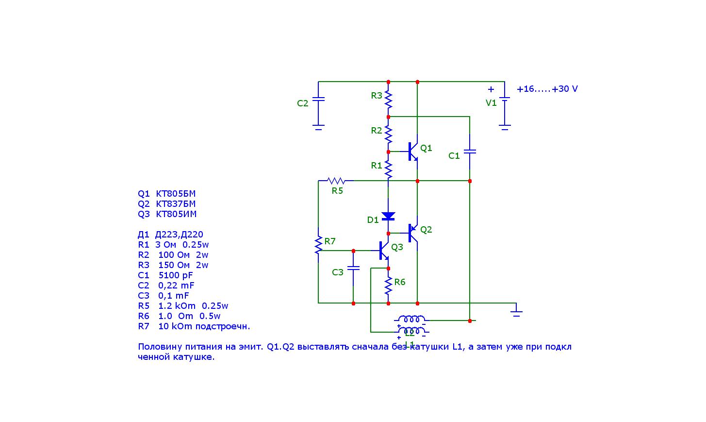

Могу выложить свою схемку, автогенератор на 3х транзисторах, 2 кт805 и 1 кт837.

Собственно схема из разряда проще некуда. При R1= 3Ом ток покоя несколько мА и запускается от 14вольт.
Если ток покоя увеличить, запускается вольт от 9 уверенно.

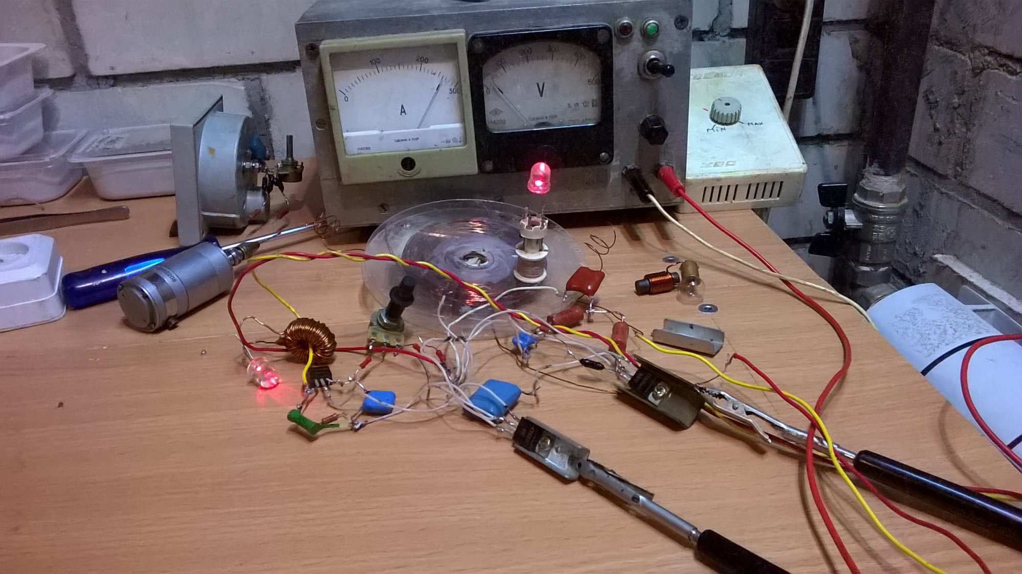

На блоке питания головка вольтметра показывает ток, а амперметр напряжение. При 26 вольтах, ток примерно 380мА. Катушка на фото на 301 кГц проводом пэв 0.51.
Непонятно. Как это? И что они показывают в цифрах?
Это ток потребления, а интересен ток в катушке. Его можно измерить на R6 но только осциллографом.
Фото мутное. Катушка намотана внавал? Вроде бы толщина катушки намного больше толшины провода.
У меня одна катушка намотана витой парой внавал и ток через неё втрое меньше, чем у катушки намотанной в один слой.
Плавной регулировки тока нет?
Транзисторы с рахитичными радиаторами, значит почти не греются.
У меня при токе через катушку 1 А, нагрев приличный и радиаторы поболее. Интересно узнать форму на эмиттере Q1. Если она прямоугольная, транзисторы в ключевом режиме, тогда малый нагрев понятен.
У меня чистый синус на 32 питания, поэтому нагрев заметный.
Просто градуировка шкалы такая,что удобнее оказалось использовать головку амперметра как вольтметр и наоборот.
Вскрывать и перерисовывать большие буквы А и V не захотелось.
Нет, катушка виток к витку, но провода идут не в одной плоскости, а один над другим,
что уже увеличивает толщину катушки, но зато сильно уменьшает её диаметр.
К тому же катушка сильно перегрелась и деформировалась. Подал на генератор 45 вольт и отвлекся на звонок.
Когда вернулся транзисторы нагрелись настолько, что отвалилась пайка на кт805 и
перегрелась и деформировалась катушка. Соответственно витки с края немного "налезли" друг на друга.
Ваши слова :
На самом деле все прекрасно регулируется изменением напряжения питания.
Так же мощность можно уменьшить включением резистора, номиналом в единицы Ом последовательно с С3.
При этом должна улучшиться и форма сигнала.
А давайте посчитаем. Выходной каскад практически в чистом Б, кпд, при сигнале близком к ограничению около 70%.
30вольт, 0.4А это 12 ватт. 1/3 рассеивается на транзисторах, это 4 ватта,т.е. по 2 ватта на транзисторе.
Считаю,в данном случае, для режима Б это нормально.
8 ватт идет в нагрузку.
Емнип, транзистор в корпусе ТО220 без радиатора рассеивает около 1 ватта.
А если бы они работали в ключевом режиме ,радиатора скорее всего вообще бы не понадобилось.
У меня при 30V они нагреваются градусов до 60. Многовато, но в общем терпимо.
Ну так у вас и режим АВ и ток покоя немаленький,
соответственно кпд невысокий.
Переведите в чистый В и увидите насколько снизится нагрев, при том же чистом синусе.
Собственно ток в катушке интересен, чтобы оценить полезную мощность.
По нагреву катушки вполне можно судить. При 30v с БП нагрев градусов 50.
Потребляемая мощность тоже интересна, хотя бы для подбора транса в БП.
Форму тока на R6 точно не помню, но не прямоугольник это точно.
Осциллограф брал на один вечер, много всего нужно было посмотреть, поэтому по КМ бегло прошелся.
На днях может в симуляторе покручу.

Собрал всё в корпус БП. Не думал, что будет так впритирку, во-первых из-за трансформатора, во-вторых из-за того, что плату делал свободную. Но всё влезло.
Не стал делать сплошную лицевую панель сознательно - чтобы была вентиляция. При длительной работе и токе 1 А, радиаторы греются. Вентилятор еле крутится от напряжения 5 В, но хватает, радиаторы чуть тёплые.
Фото сделал на скорую руку, но основные вещи видны.
