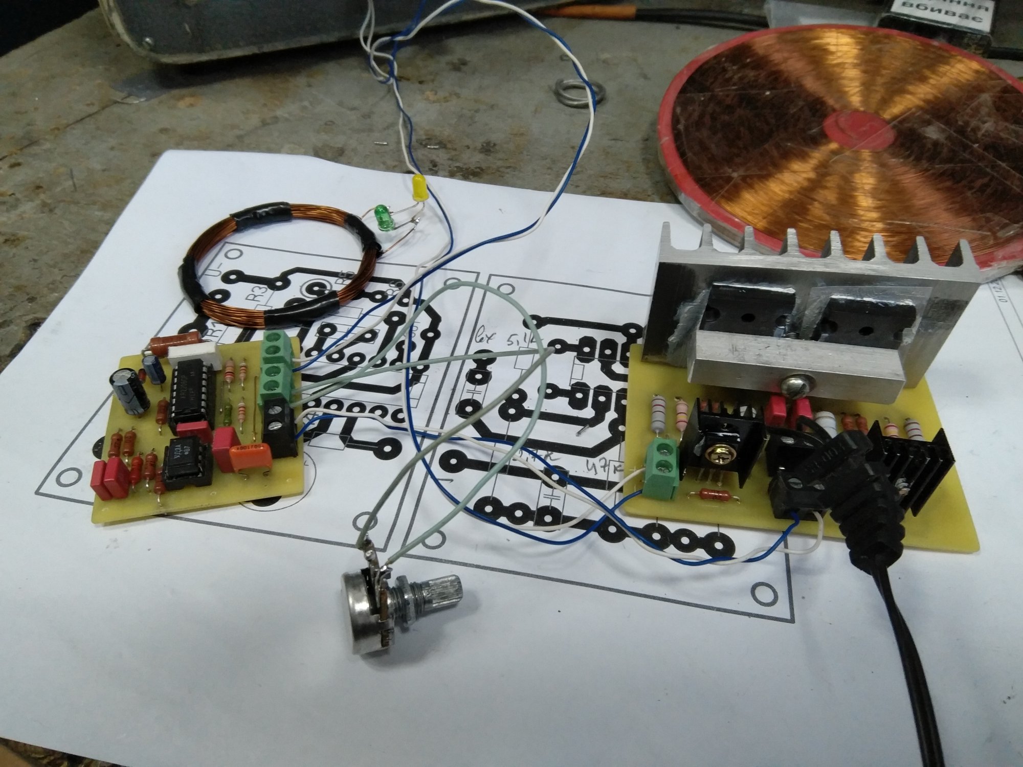

У меня сейчас индикатор резонанса - феррит.кольцо 20мм. витков 30 пэл 0.4 с подключенным светодиодом. Через кольцо пропущен провод с генератора на К.М. Очень удобно.
Кстати макс. свечение немного не совпадает с потребляемым током.
28,303
13,620
Ток в катушке максимальный равен макс свечению диода . Но у диода размазано само начало свечения. В начале опытов с катухой пытался понять бредятину по имени имплозия. Потом понял, что это словечки красивые ни о чем. Говорили одно, а показывали рухнувший сигналом хилый генератор , на резонансе катушки дающий дикую просадку, от выходного синуса оставалась пакость.
Добрый знакомый, посвятивший меня в эту тему, так и сделал, кольцо на феррите, продетый провод от катушки и повышающая катушка с индикатором. неважно каким.

У меня очень внятная настройка, довольно острая. Другое дело на малой мощности немного неудобно, в этом случае делал один полный виток. И не нужно никакой повышающей катушки.На частоту не влияло никак абсолютно. И кстати не понял,для чего все ставят 2 светодиода. Никакой разницы и ни на что не влияет. У меня один д10мм и высотой 15мм- красота....
Мишин он вообще стремный какой то. Смотря его ролики,не покидает ощущение " пятикласнику подарили осциллограф". Кстати читал где то, что был реально А.Мишин - ученый-физик, дедок лет 90 и даже проявлялся то ли на Икс фаге, то ли на скифе. А этот Мишин, вроде как просто чей то коммерческий проект. Пороюсь у себя в истории, если не стер дам ссылку. Может и сплетни конечно.
Но факт, что работает "машинка", да еще как.
" Ток в катушке максимальный равен макс свечению диода " - я про то,что ток в катушке = резонансу, но немного не совпадает с макс.током потребляемым У.М.

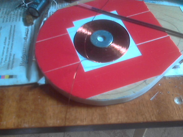

Домотал сегодня плоскую катушку, до этого пользовался "тором". В кавычках потому, что это цилиндр, намотан на каркасе от бобины с пленкой из кассеты видеомагнитофона. Одна щёчка усилена пластиком.
Провод - витая пара около 15 метров. Частота получилась около 300 кГц. Максимально просто и удобно. Это я пишу для товарищей, которые жаловались, что намотать "очень сложно". Намотка почти внавал. Сделает любой и с первого раза.
Но вот с плоской катушкой я намучился. Сначала искал провод 0,35. Нашёл. Стал мотать. Сделал несколько неудачных попыток. Использовал разные виды липкого скотча. И всякий раз были витки, которые не прилипали и вылезали вверх. При этом скотч очень липкий, от рук оторвать непросто, на снятом проводе висит клочьями, но немало участков провода к которым он не лип. В конце концов я плюнул.
Взял провод 0,5 мм. С ним дело пошло намного легче, но всё равно намотал катушку за несколько частов далеко не идеально.
Блохеры пишут :
провод в лаке диаметром 0,5 мм, намотка диска диаметром 11 см = 350 кГц, если диаметр 11.6 см = 283 кГц.
Похоже, блохеры переписывают друг у друга, сами не мотают. У меня получилось на 120 мм ...418 кГц. Да, намотка неидеальная, но удовлетворительная.
Очень не хотелось отправлять всё в мусор, тем более, что провода у меня немного. Вздохнул и настроил контур в резонанс как учили в институте - добавив конденсатор на неиспользуемые "горячие" концы.
Конденсатор КТК на 240 пФ (из кучки мусора с разборки). Проблема в том, что напряжение на его выводах может быть высоким, но за несколько часов прогона и работы, проблем не возникло.
Резонанс стал примерно 300 кГц - то чего я добивался.

Вы все пишете точно и верно, так и есть, с проводом 0,51 витков меньше, частота выше. Поэтому нашёл и мотал проводом 0,43. Тогда укладывался в 300кгц.
Витой парой торик не мотал, вероятно опасаясь излишнй емкости, мотал в два провода.

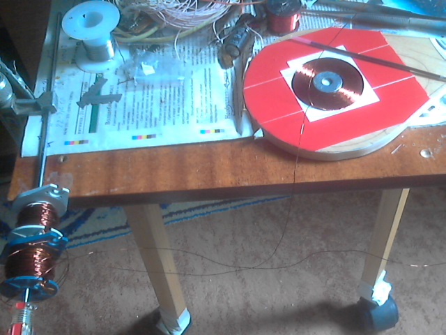

Придумал как сделать еще одно приспособление для намотки: в него входят 2 провода, а выходят из узкого канала вместе, не будут путаться, надеюсь, мотать можно будет лучше и гораздо быстрее.
Сейчас использую отрезок ламината, скотчем он приклеен к столу, в нём длинный винт М3, головка впотай внизу. На гладком ламинате сначала CD диск как шайба, на нём квадрат из оргстекла, на нем липкий скотч и катушка. Винт позволяет крепить оргстекло, чтобы оно легко крутилось и прижимает к нему бобышку в центре. Думал еще сверху, на винт, положить диск с вырезанным сектором, он будет прижимать уже намотанные витки, на практике не пробовал.
Для меня во всей этой конструкции самое сложное - "печь блины". Первый, как положено, получился несколько комом, но работает.

По вопросу намотки катушки плоской. Мучался я пару дней, не липнет хоть тресни. Скотча на матерчатой основе в магазине не нашел. Блин, город 250 тыс. населения и нет такой приблуды, поэтому пришлось использовать обычный. Но вся проблема в том, что площади под проводом не хватает для жесткого сцепления с поверхностью провода. Поэтому сначала клеим скотч к поверхности фанерки, ну предварительно зашкурить мелкой наждачкой, спиртиком протереть. Потом на слой наклеенного скотча клеим тонкую х/б ткань. На х/б ткань опять наклеиваем двухсторонний скотч. Вуаля.... провод клеится "на ура". Но еще один , на мой взгляд важный момент в процессе. Провод желательно иметь новый, не с трансиков смотанный. Как его не выравнивай, все эти моменты кручения таки усложняют задачу при намотке. Намотка с "чаем и перекуром" нуууу часика полтора, под музычку :). Витки придавливать банковской карточкойsmile_13

У меня 300 мкГн/930пФ =301кГц. диаметр 80 мм.
СКОЛЬКО В МЕТРАХ???
Вот именно как на картинке расположение проводов. Все видели, но никто так не мотает. А зря.
Видел, но как показано, диски наверняка разойдутся, надо конструкцию пожёстче.
Спасибо за советы. Буду думать, а пока только что несколько доработал китайский задающий генератор для плавной настройки частоты.
Теперь регулятор "точно" 1 кОм настраивает от 294 до 306 кГц. Настройка на 300 кГц и чуть больше, чуть меньше, стала очень удобной.
Но появился эффект - взял за пластиковую(!) ручку потенциометра - частота сдвинулась на несколько кГц. Видно, надо корпуса резисторов соединять с общим проводом.
Тем не менее, 0,1 кГц ловить трудно, а 0,3...0,5 кГц - легко.
Не понимаю, о чем вы. Купил первый попавшийся двусторонний скотч в рулоне, наклеил на фанерку, верхний слой по мере намотки очищал острым ножиком . Провод натыкивал стержнем от шариковой ручки. Подавал провод с двух катушек, на одной оси рядом. За полдня катушка готова.

У вас скотч на тканевой основе, а я такой не нашел и пришлось использовать обычный, без подложки (просто пленка). Теперь представьте, какой площадью провод 0,51 будет пытаться приклеиться к твердой основе. Да....что -то клеилось до диаметра 5 см.. Потом сущий ад :mad:
28,303
13,620
У меня скотч на пластике. Типа вспененного . Не на ткани. Липучка с обеих сторон+ защитная поли.тиленовая пленка.

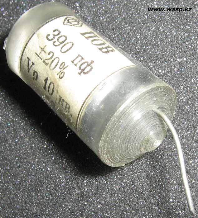

Как то появилась мысль, а что будет если катушку включить не "бифиляром", а как простую индуктивность,
т.е. как обычный последовательный контур.
Сначала полез искать по форумам, думаю наверняка люди уже пробовали. А вот хрена с,
Многие так : " вот хорошо бы попробовать" и никто в итоге так и не удосужился.
Ладно, полез искать высоковольтные конденсаторы. Первыми подвернулись К15-5 на 3kV.
Нашел нужную емкость, подключил контур ,как обычный последовательный, и тут неожиданность -
конденсаторы нагреваются за полминуты градусов до 60 ти. Посмотрел в справочнике, оказывается они для постоянного тока.
Ладно, следующими были КСО на 500v. Мелкие тоже греются и так приятно потрескивают,
большие чуть теплые, но если последовательно 2, то в принципе нормально.
Но вот тут попались на глаза конд-ры типа ПОВ, вот такие красавцы .
С ними вообще все отлично.
Все хорошо, резонанс на месте, индикатор показывает как и в биф. варианте , можно тестить на организме.
И вот тут первый сюрприз....
Воздействие такое же,как и при бифилярном включении, то есть абсолютно....
Проверял трое суток. Так же снимает симптомы (не на 100%, но ощутимо).
Думаю, это что ж такое, корячился, мотал в 2 провода, когда можно было одним, с тем же результатом.
И вот тут сюрпрайз за нумером два.
К исходу третьего дня, после употребления кофе со сладостями, иду лечить появившеюся небольшую боль в груди однопроводной катушкой и никакого эффекта. То есть ноль.
Перелючаю в бифиляр - все нормально, начинает действовать, симптомы снимает.
Выводы никакие не делаю,буду пробовать еще.
    72.8 KB · Просмотры: 180
28,303
13,620
Классно получилось. И результат интересный. Для полноты знаний гляньте что там с полем творится в двух варантах катушек.
ПОВы стояли в высоковольтном питании кинескопа черно0белых ламповых телеков. Там ещё были КОБы, керамика, как кусок сардельки.
