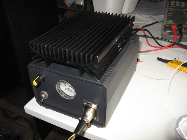

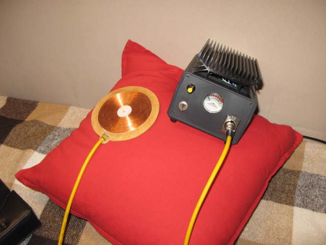

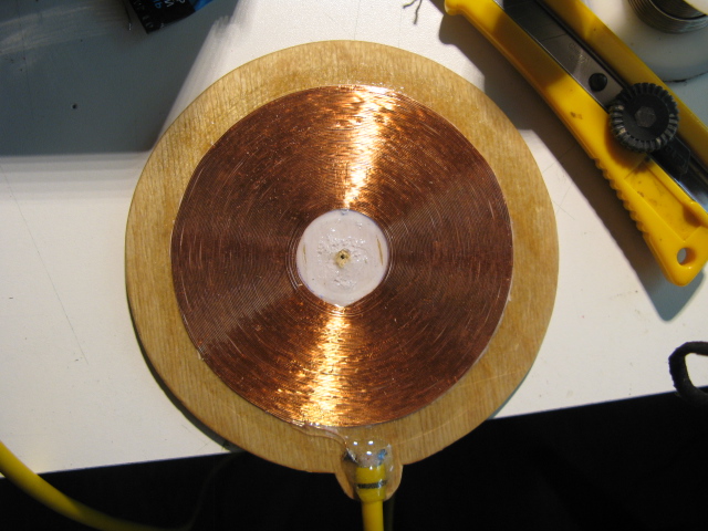

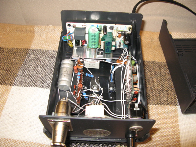

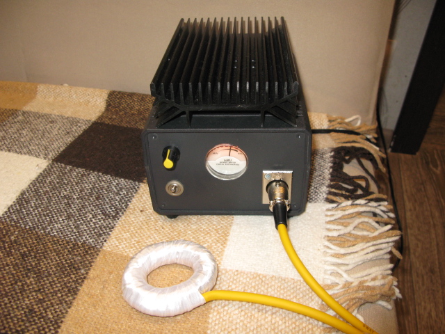

собрал , с двумя катушками , тором и плоской .
задающий на 2206 , усилитель на 2х латералах, ибо максимально просто и максимально стабильно .
питание 32в .
на плоской катушке на один виток вторички наводится 10в р-р, поэтому поставил "регулятор мощности", по сути регулятор громкости .
тор намотан сдвоенным проводом от витой пары .
плоская промазана эпоксидкой , от чего получилась экономия по меди.
жена пользует ежедневно . раньше ходила на магнито-волновую терапию в платную поликлинику на физиотерапию , говорит боли снимает так же , только уже бесплатно .

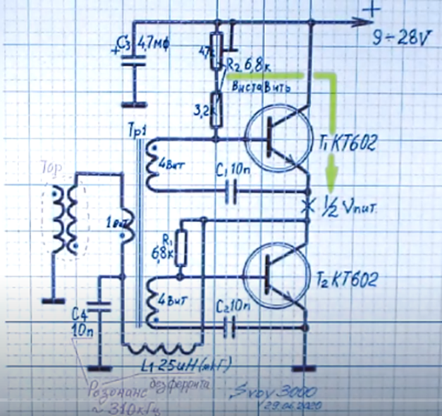

Фокусник, кончайте спекулировать на незнании и продвигать свои выдумки от ЕГЭиста:
1. Электропитание от аккумуляторов 100 лет до вас обеспечивало меньший уровень пульсаций в цепях питания приборов, чем импульсные сетевые маломощные источники, и, соответственно, спектр выходного сигнала любого прибора подключенного к аккумуляторам всегда значительно чище.
Кстати, знаменитая мартышка в одном популярном мультфильме измеряла длину удава в попугаях, откровенно порадовало ваше стремление ей уподобиться показом смартфона с датчиком полей от очередного новоявленного продавана "ничего из ниоткуда".
2. Более непрофессионального способа контроля потенциала на теле человека, чем ваш способ придумать сложно. Ваш показометр измеряет усредненное значение электрической наводки электромагнитного поля квартиры на электрический контрур образованный проводами щупов и входным датчиком цифрового вольтметра, т.е. откровенно показывает случайные значения, никаким образом не связанные со здоровьем человека.
В прошлом, подобные вам деятели, зарабатывали на рынках измерением сопротивления тел людей между ладонями обычным омметром и выдачей "глубокомысленных" диагнозов.
Вы своими роликами устраиваете здесь такой же рынок.

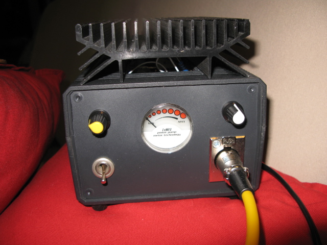

У меня почти такой же прибор, НО.
Катушка-бублик намотанная витой парой имеет добротность заметно ниже, чем катушка-блин. Это имеет два последствия.
Первое - частота резонанса тора достаточно стабильна и мало уплывает при нагреве.
Второе - ток на резонансе у неё сильно меньше, чем с катушкой-блином.
Итого. Прибор должен иметь три ручки настройки.
- Частота грубо.
- Частота точно.
- Уровень.
Фото мутные, разглядеть на них что-то нельзя, но я вижу всего одну ручку и индикатор.
В принципе можно всё регулировать одной ручкой, но для катушки с высокой добротностью это очень неудобно. (Даже при том, что я изменил номиналы регуляторов частоты сузив диапазон регулировки в несколько раз).
Непонятно что показывает индикатор.
Единственно правильное решение - ТОК через катушку, но никакие не напряжения. Ток с помощью токового трансформатора на феррите.
Можно косвенно судить о рабочем токе по току питания, но только косвенно. Думаю, здесь "сидящим" не сложно поставить токовый трансформатор с простым выпрямителем.
Непонятна связь эпоксидки и экономия меди.
Пропитка эпоксидкой наверняка сильно уменьшила добротность, а именно от неё в первую очередь зависит максимальный ток через катушку.
У меня силовой трансформатор на 24 В, под нагрузкой заметная просадка (цифры не помню), но максимальное значение действующего тока через катушку (измерено осциллографом) достигает 1 А.
Для витой пары около 0,4 А (немного меньше).
Можно сказать, что это много, но я люблю всегда делать некоторый запас.
Катушка с высокой добротностью (и эффективностью) обязательно требует подстройки во время работы, с низкой - нет.
Считаю, что отсутствие стрелочного индикатора тока в "заводских" приборах сделано не столько ради удешевления (кроме прочего такой индикатор хрупкий), сколько в мошеннических целях - можно определить что прибор что-то там излучает, а что именно и сколько - нет.
Понимаю, что "заводские" приборы с автогенерацией, они автоматически подстраиваются под разные катушки и не уплывают при разогреве (если он у них вообще есть поскольку катушка-тор греется в разы меньше). Поэтому если буду делать новый прибор, то именно с автогенерацией, но обязательно со стрелочным индикатором и токовым трансформатором.
жена пользует ежедневно . раньше ходила на магнито-волновую терапию в платную поликлинику боли снимает так же , только уже бесплатно .
А вот это уже преступление. "Малый бизнес" (у В.И.Ленина - мелких лавочников) надо поддерживать, это главное, без них мы якобы пропадём. Про это с утра до вечера говорят в телевизоре.
Думаю, помимо эффекта от излучения, действует и прогрев проблемного места.
Я, конечно, не врач, но пользуюсь прибором регулярно и считаю, что положительный эффект есть.
Может быть ошибаюсь, надо ведь делать опыты, но мне кажется, что более сильный положительный эффект от высокодобротной катушки т. е. от большого тока. Уменьшить перегрев от прижатой катушки просто - достаточно проложить любую тряпку, полотенце и т. п.

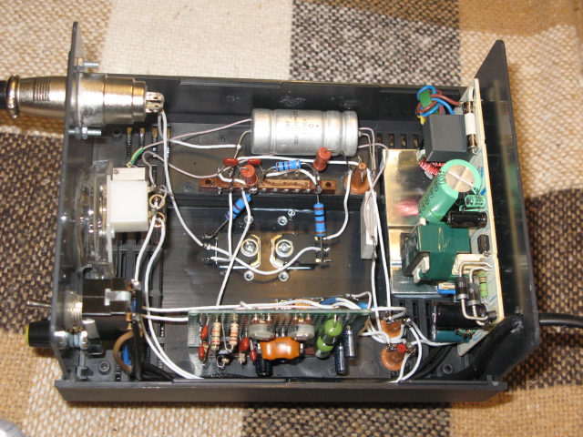

Ток через катушку на резонансе совпадает с максимальным потреблением тока усилителем и с максимальной величиной поля вокруг катушки
6,952
7,207
254
Это очевидно, но приблизительно и косвенно. Ток потребления будет и при выключенной катушке, особенно при большом токе покоя.

Таких свистелок полная сеть, в них контур питается импульсами. Схема генератора стирания и подмагничивания из Радио, передранная под новую задачу. Из г....дворец

"Лаконичная"работать-то,будет,но нужной нам мощности не даст.
28,303
13,620
Требования к чистоте сигнала в таких мульках не выполняются , вся надежда на высокодобротный контур, выделяющий основную частоту.

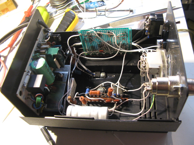

не знаю что там собрались разглядывать , но вот вам новое фото . с позавчера установил регулятор мощности (по сути громкость между генератором и выхлопом выведенная наружу ) у меня получилась мощность с дичайшим запасом с заходом в травму .у меня на одном витке провода поднесенного к плоской катушке наводится 10.5V , на тор -6.8в.
перебор дикий , все греется и не лечит а калечит , поэтому как рекомендовал Мишин , на катушке высаживается 1-2 вт (для каждой катушки свой ток).
поэтому раньше стояло ограничение внутри ,подстроечником, теперь когда катушек две , вывел наружу для оперативности .
вторая крутилка это резонанс , на плоской надо подстраивать , на торе все стоит как вкопанное .
индикатор (показометр по сути)показывает именно резонанс максимальным отклонением стрелки .
у меня стоит 1 ом по плюсу питанию выхлопа и по падению на нем снимаем макс ток , можно поставить в землян ой провод самой катушки и снимать оттуда , детектируя диодом д311, разницы нет.
по поводу ручек снаружи ...если прибором пользуются домашние , то ручек вообще должно быть не одна и не две ,а НОЛЬ ...включила , попользовалась , выключила .
так оно и есть , вернее так и было и я делал мозг господину АБ , как быть , пока он не сказал что у меня все работает в классе А и надо перевести выхлоп в АВ или вообще в В , что я и сделал . теперь ток потребления подскакивает на резонансе , что удобно отслеживать.

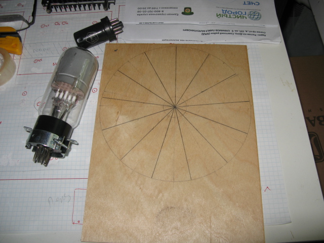

но я сейчас озаботился другой фичей .
катушку плоскую мотать муторно и я чего то вспомнил свои детекторные приемники с корзиночной катушкой , чем сейчас и озаботился .
что ожидается :
-никакого гемора при намотке от сползания витков .
-катушка имеет большую добротность и поле среднее между тором и плоской .
но корзинка будет иметь примерно в 4 раза меньшую собственную емкость и как следствие чтобы получить что надо , надо увеличить размер или мотать на очень тонком каркасе , чтобы витки были рядом .
. я велосипед не изобрел , тут дяденька Тесла успел отметиться поэтому по его совету берем 13 секторов , фанерку и ножовку с лобзиком ..и открываем кружок "кривые руки" .
что получится - поглядим .
вопрос - а как точно измерить мощность выдуваемую катушкой ? можно конечно померить на ее концах напряжение , замерить ток через нее , вспомнить закон Ома итд. но мне интересна можность именно поля , а не мощность высаживаемая на проводниках. ведь мощность разная от вида катушки , а ток с напряжением может быть одинаковый

пилите...Шура .... то есть Паша

если пуговица ваша, то и ребенок тоже ваш.
Если ток через катушку и напряжение на ней одинаковое. то и мощность, высаженная в катушку тоже одинаковая. Другое дело, как она излучается, узким лучом или в виде яблока.
А контур на резонансе дает фазовый сдвиг ноль, поэтому и мощность на резонансе максимальная.

намотаю корзиночную погляжу что выйдет . у ней поле должно быть другим , ведь там по сути две катушки стоящие параллельно друг другу .

Согласен, здесь есть более грамотные схемотехнические решения, выдающие чисто синусоидальный сигнал, но как определить критерий уровня мощности?
Даже на всю голову продаван Мишин заботится, чтобы последователи не поджарили себя излишним воздействием, рекомендует где-то 0,1-0,3 Вт подводимой к катушке мощности.
28,303
13,620
Если почитать МИшина, там через строчку странности. Впечатление. что питают катушку непонятно от чего, советуют то 10 вольт, то 20, ток 1 ампер , что не укладывается в 0,1 ватта
