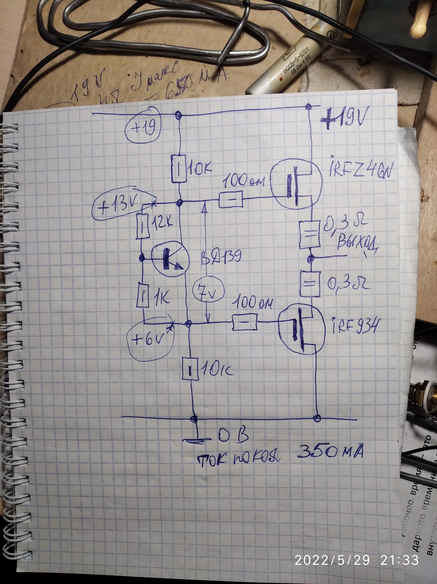

Сегодня смакетил выходной каскад на паре комплементарных полевика вертикалов от ИРФ, 934 и 46. С питанием от 24 вольт и током покоя 350-700 ма они бегут до 1МГц бегом.ток покоя очень вяло растет,уже вырулил термодатчик на BD139,пашет.
На 300кгц ток покоя можно убавить,синус вообще без особенностей,просто на меандре есть зазубрина,уходящая с ростом тока покоя
Фото попросите у АБ .катушка подарена ему.на остальные вопросы отвечу завтра.с телефона не удобно
Прибор взяли попробовать,катушка Пашина-Мишина дома,завтра сфоткаю
Это вариант для питания от ноутбука 19вольт.Для 24 или 30 вольт обвеска термина немного иная

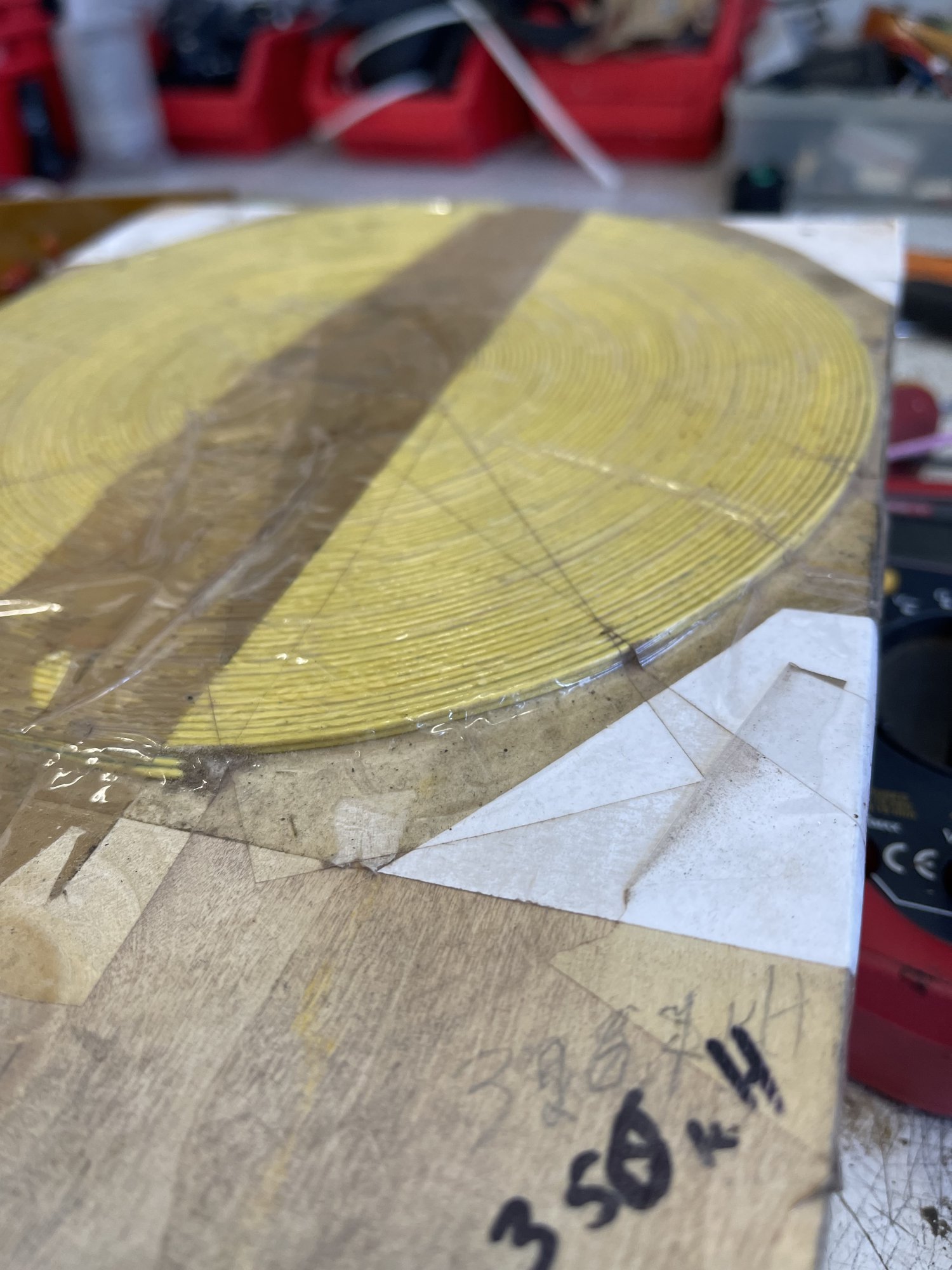

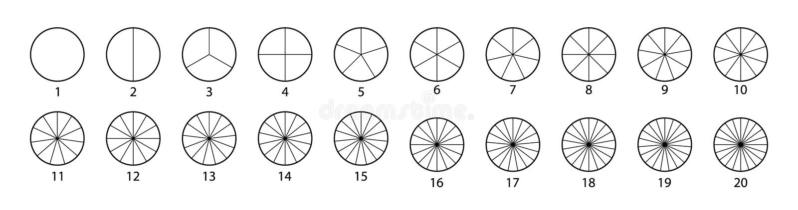

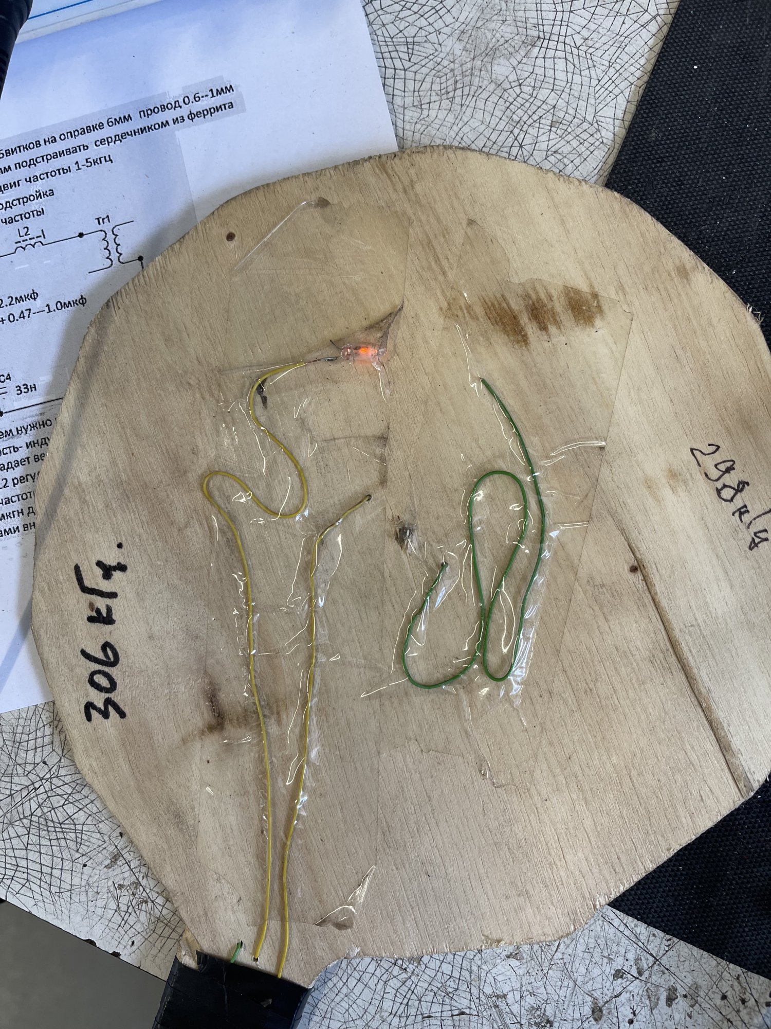

Павел!
Заинтересовала ваша "корзина". Хочу сделать так же, но на пластике. Занозы от фанерки не нравятся.
а пошкурить фанерку слабо ?и где занозы если все прорези закрыты в итоге витками ?
пошкурил и покрыл олифой или прокипяченым льняным маслом , получится лаковое покрытие , который не боится магнитных полей .
если денег много то в магазине для художников можно купить шеллак , которым картины покрывают , тоже отличная вещь.
а с пластиком засада ! подойдет только СОВЕТСКОЕ оргстекло , которое при изгибании покрывается паутинкой трещин , именно оно не вносит дополнительную емкость и не греется как современные пластики.
я поначалу решил сумничать и пропилил крышку от сиди диска , так пластик и от катушки греется и от магнитного поля , в итоге реально течет .
Но кое-что мне непонятно.
внутренний диаметр катушки30мм
внешний получится около 140.
провод 0.41 фанера 3мм .
- У меня провод 0,55. Надо увеличивать внешний диаметр?
в среднем 55 витков , вот и посчитайте насколько увеличится внешний диаметр , думаю максимум на 1 см
- Не подскажете длину каждого провода?
я брал около 18 метров , потом отматывал около 2х витков
- Как делали разметку на сектора? По транспортиру?
во вложении картинка , распечатайте и приложите к фанерке
54витка уложенных вперекрышку (корзинкой)
На фото 34 витка.
- Это катушка недомотана?
это была не готовая катушка
- Вперекрышку - это второй слой мотать от края к центру?
мотать одновременно в два провода , с двух мотков провода ,укладывая их параллельно друг другу
если намотать правильную корзинку , тоесть каждый виток перескакивает через сектор ,
- Непонятно про перескок. Не вижу его на фото.
читайте внимательно !ключевое слово " ЕСЛИ ". так вот ЕСЛИ надумаете получить еще большую добротность но легко сминаемую катушку , то мотаете , не змейкой по прорезям , а пропуская прорези через одну .
все равно непонятно , яндекс в помощь "корзиночная катушка" ,в старых радиомурзилках статей было навалом как изготовить.

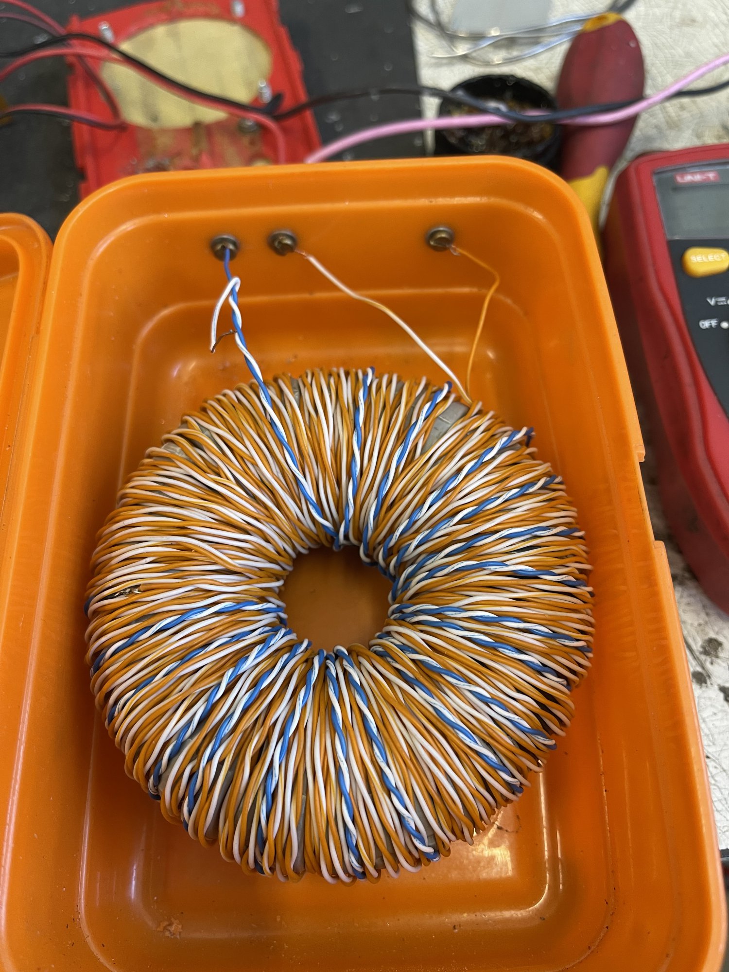

Катушка тора намотана витой парой на усиленном каркасе от кассеты видеомагнитофона.
видеокассета...... как сам не догадался использовать подкассетник от видеокассеты ??ведь идеальный каркас !
Максимальный ток на память 0,38 А.
у меня 2А
По ощущениям плоская катушка "на слона" эффективнее. Но после разогрева очень горячая, если плотно прислонять к голому телу, нужна прокладка, чтобы не обжигала - носовой платок в несколько слоёв, тряпка.

Павел!
Во-первых, СПАСИБО за ответ!
По закону Мерфи, занозы будут в зад... том месте к которому прикладывается катушка.
Есть шеллак. Боюсь, липнуть будет, плавиться.
Есть оргстекло молочного цвета, вряд ли советское.
На счет ёмкости - не знаю, вот сделаю на нём Вашу катушку, сравню результаты. А сильно греется похоже не оно, а медь и только при токе 1 А. При токе в 2...3 раза меньше, нагрев небольшой.
Добротность катушки (судя по остроте резонанса и току) высокая. Пластик клеил и ток (добротность) упал на порядок. Только недели через две (не помню) вернулся к норме.
Да, материал склонен к трещинам.
Там какой-то карбонат, а внутри алюминий, поэтому результат ожидаем.
у меня 2А
На блине, наверное, не на торе. Сомневаюсь в 2 А на торе проводом витая пара.
2 А - частотой 300 кГц по осциллографу или ток потребления?
Если 2 А 300 кГц - это действительно многовато.
Сегодня уточнил обвеску термодатчика.база-эмиттерный резистор у нас 1 ком, база-коллекторный резистор 14 килоом.Ток покоя ровно полампера,радиаторы приятно теплые.С резистором 12 килоом вместо 14 ток покоя падает до 250-300ма.

вы не поняли ! не диск !!! а крышка прозрачная от коробочки .
кстати если пройтись по продавцам сиди болванок на шпинделе , а не в коробочках, то на шпинделе первым всегда лежит прозрачный нулевой диск-болванка , чтобы первая болванка не терлась об корпус упаковки , вот на нем можно аж бегом мотать плоскую катушку и корзинку , но провод если не ошибаюсь нужен будет около 0.35.
причем потом такими же прозрачными болванками прижать с обоих сторон готовую катушку .

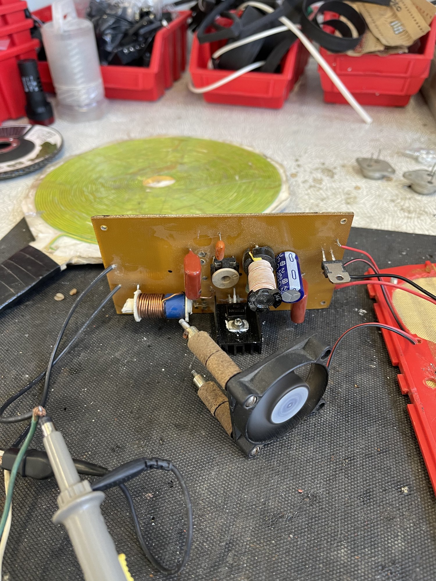

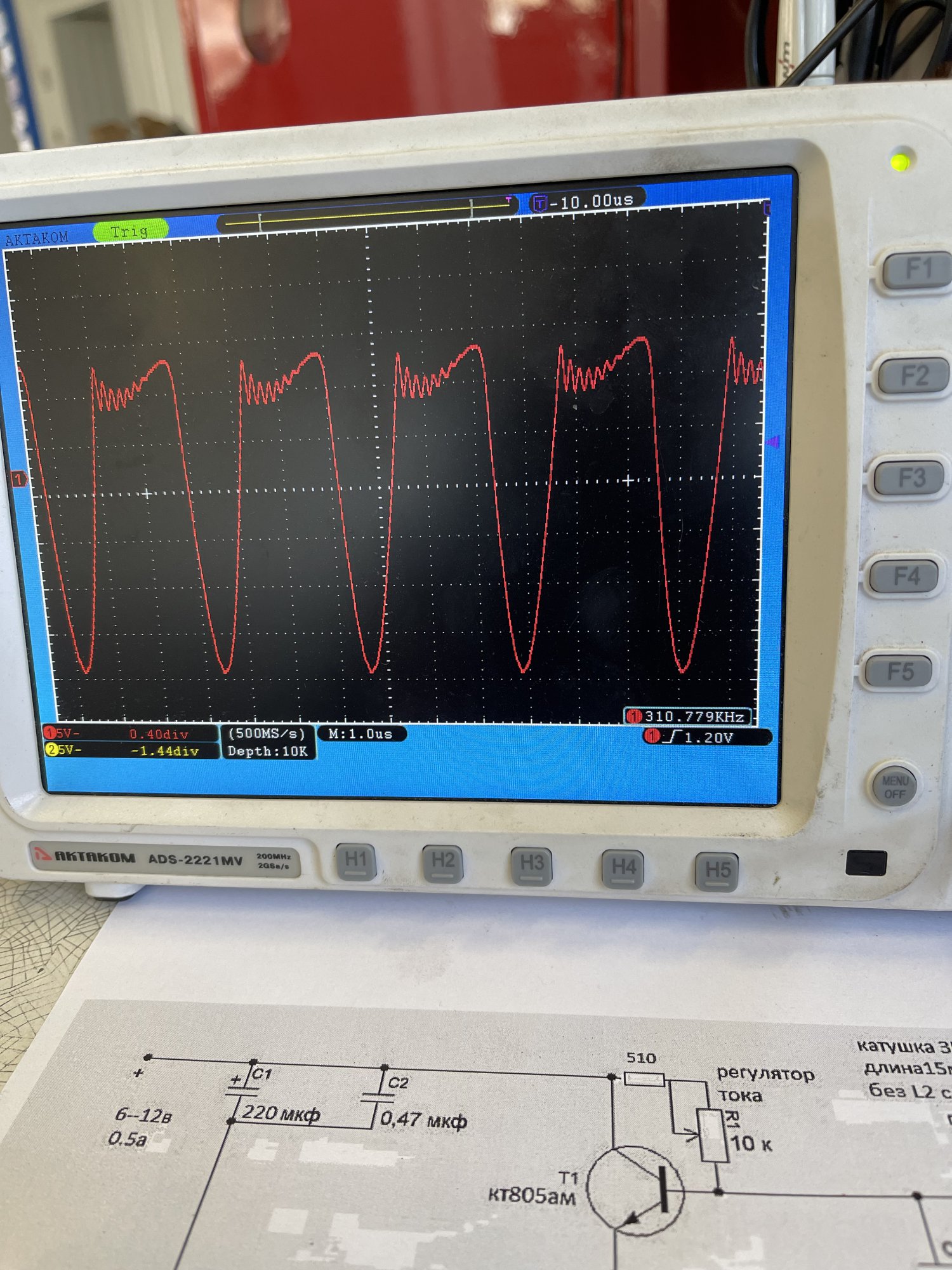

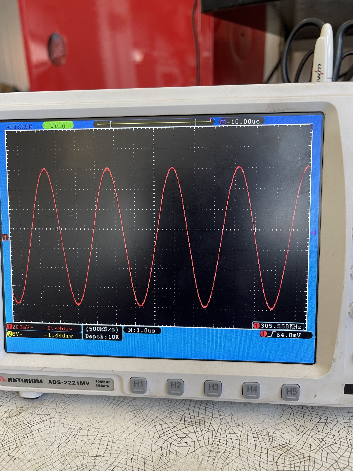

Здравствуйте. Тоже интересует данная тема. Не так давно, при вывозе мусора из аппаратной, на работе, обнаружил что то похожее. Кто то из наших пенсионеров делал. Подключил, померил. До синуса тут далеко. Нужно все переделывать?

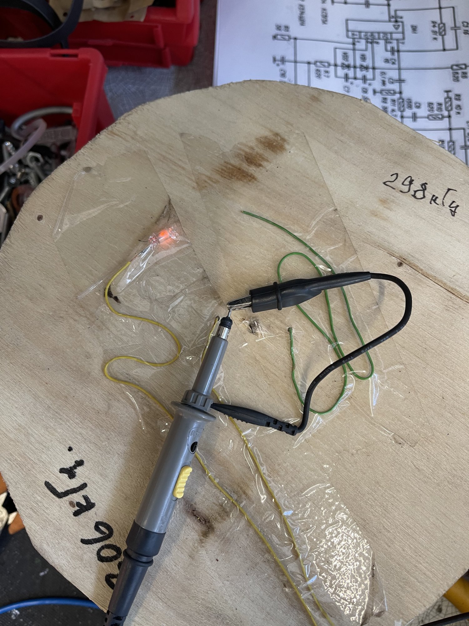

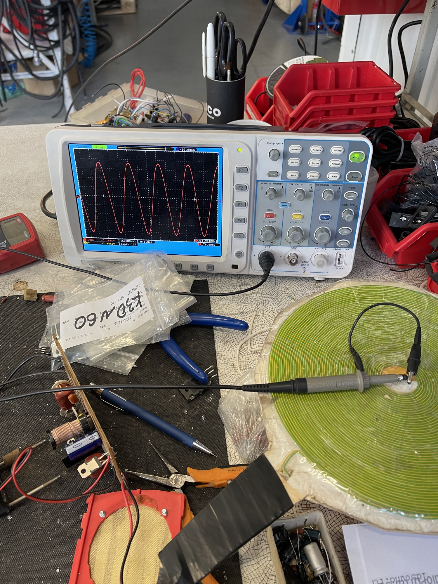

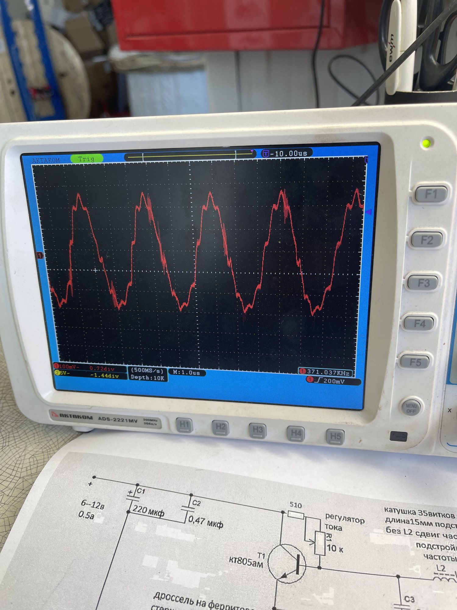

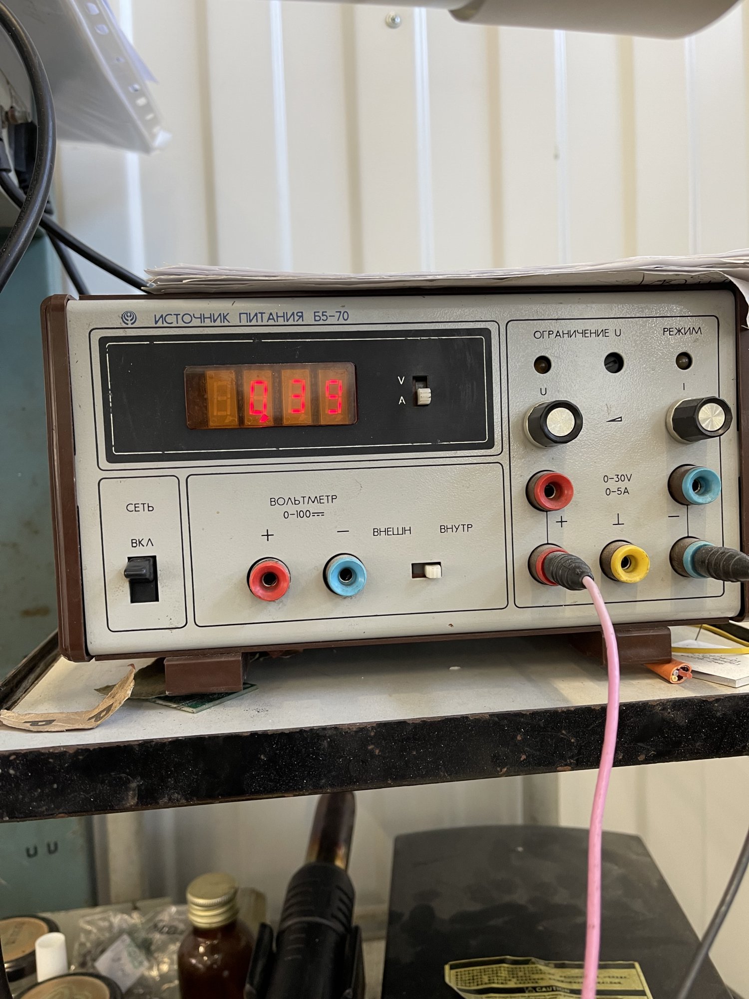

Измерять надо ТОК в катушке. Для этого последовательно с ней ставят резистор 1 ом (неважно сколько, но не много) и смотрят форму и ток осциллографом.
Второй способ. Сделать один виток (см. выше) наложить его на катушку и смотреть осциллографом.
Далее.
ОЧЕНЬ желательно нарисовать схему - деталей там немного.

Я бы и мерить не стал.Мусорная схема. А делать нужно из того,что есть.Наши КТ815 816,818-819, значит делаем выходной каскад по Агееву из Радива 2 за 1987. Или на полевиках,которые дядя Саша сейчас выруливает, получается кузявый выходной каскад.А эта сетевая лажа она лажа и есть.
6,959
7,209
254
Катушки уже есть, правда, "тор" не такой.
Можно измерить частоту катушек, ведь они - полприбора, перед мусоркой посмотреть схему, может попробовать её на себе. Выкинуть - это не долго.
Приборов у Георгия в избытке и судя по всему он должен уметь паять и настраивать.

Вот на последовательном резисторе
6,959
7,209
254
Это с какой катушкой - блин или бублик?
Бублик на фото странный. При такой намотке всё поле будет у него внутри, а цель - сделать передатчик, чтобы вся энергия выходила наружу.
Форма тоже странная. При высокой добротности контура, его можно возбуждать чем угодно, ток в нём будет синусоидальным на собственной частоте резонанса, а если форма возбуждающего сигнала "плохая", то амплитуда будет маленькая.
Относительно лечения только чистым синусом - ктож это знает, могут только утверждать, ну и чисто интуитивно "грязные" гармоники вряд ли благо.
Так какая катушка на осциллограмме? Блин или бублик?
Какой ток через доп. резистор?
Опять-таки, по совету masterpg сделайте один виток провода диаметром 8...10 см, прислоните его к катушке и посмотрите осциллографом.
Это пока проще, чем новую схему собирать.
Кстати, опять по его совету. Я пока не делал, но сильно советую сделать корзинчатую катушку - это гораздо проще, чем блин тонким слоем.
Блин. Намотан в один слой. Еще есть блин намотанный в два слоя, но с ним БП в защиту ущел. Бублик намотан: сначала одна обмотка, а поверх другая, меньше по виткам.
Душераздирающее зрелище.
Александр Сергеевич, не суди строго. Только сегодня все нашел, изучаю.
Сейчас собрал Агеевский выходной каскад на КТ818-819, 816-817. Какие были в "мусорке". Резисторы поставил близкие по номиналам к вашей схеме на импорте. В общем работает, но ток маловат и синусоида, тоже, не идеал. Нужно настраивать, но резисторов на подбор больше нету. Смотрю на вашу схему на полевиках. IRFZ24 и IRF9Z24 годятся?. У меня их много от сварочных инверторов и BD139 полно.
Афигеть!!! Сейчас работает Агеевский с генератором. Присоединил на щупе земляной хвостик к иголке, получилась своеобразная петелька. Приложил к катушке - чистый синус, вместо безобразия на токовом резисторе. Может я излишне суечусь? Да, еще, бывший заботливый хозяин катушки приклеил неонку к обратной стороне. Светится, тем ярче, чем ближе к резонанся. Прикольно!
Вот Агеевский выходной каскад и, последнее фото, старый автогенератор. Может не все так плохо?
Ирфам смещения надо вольт 6-7 и термостабилизацию.Схема есть, просто нет режима под 28-30 вольт питания.Они до мегагерца бегут,то что надо
Агеевский выход из журнала считан под питание 60 вольт, а у вас наверное 30 и резисторы смещения ставьте как в моей схемке на импорте,там что-то около 300 ом в сумме

Примерно так и стоят. Ток на резонансе 0,5А , примерно, по питанию. Так что посоветуете? Если мерить петелькой, то и у Агеевского и у автогенератора синусоида одинаковая, правильная. А ресурсы по изготовлению сильно разные.
28,303
13,620
Ток в катушке очищен высокодобротным контуром, поэтому хочется ,чтобы и напряжение на выходе усилителя тоже было красивой формы, а не в виде мотка колючей проволоки
По памяти,агеевский выходник работает с током покоя 250 ма, на резонансе катушки 600ма.
Так и должно быть.
Или замыкание или намотано с причудами. Такой блин нам не нужен.
Нет, он в корне неверно намотан. Такая намотка делается для минимального излучения наружу, а нам нужно максимальное!!! В топку или на перемотку.
Советую "агеевский каскад" - это надежно и отработано за полвека, и не советую на полевых транзисторах - могут быть грабли. Оно вам надо?
Ток покоя агеевский не советую делать высоким. Это не музыку слушать. Ток полампера - дичь, один нагрев транзисторов и ничего более.
Какой ток? В катушке? Потребления? Или еще какой-то?
Первым делом смотреть напряжение на выходе усилителя. При небольшом увеличении синуса на вхоже, на выходе должно начинаться ограничение, лучше - симметричное. Если этого нет, надо увеличивать напряжение раскачки предусилителем.
Если ток в катушке мал (и ток потребления будет меньше), значит низкая добротность катушки. У бублика добротность и ток будут в разы меньше, чем у правильного блина.
Максимальный ток в катушке (а нам нужен именно этот максимум, а не ток покоя усилителя) должен быть у корзиночной катушки, при том она куда проще мотается - провод не соскакивает.
Чему удивляться? При правильной сбоке он не может не работать.
А куда впаян токовый резистор? Часом не между выходом усилителя и катушкой? smile_33
ТОЛЬКО один вывод к общему проводу, другой - к катушке.
В печку. Лишние детали не нужны, без резистора неонку включать нельзя. На катушке может быть высокое напряжение, не опасное, но кусается.
Может куда и колет, но самый правильный индикатор - стрелочный, подключенный к выпрямителю, а он к выходу самодельного токового трансформатора.
Он покажет истинный ток через катушку, правда, особой линейности не будет, но это мелочи.

Ток потребления, конечно, пропорционален току в катушке, но не прямо, особенно при большом токе покоя. Да, проще всего индикатор настройки связать с резистором в цепи питания.
Но лучше и удобнее всё-таки использовать токовый трансформатор - схемы есть в обсуждениях.

Полное отклонение при 1 А в катушке. Ток определяется осциллографом по падению напряжения на резисторе, проще - 1 ом.
