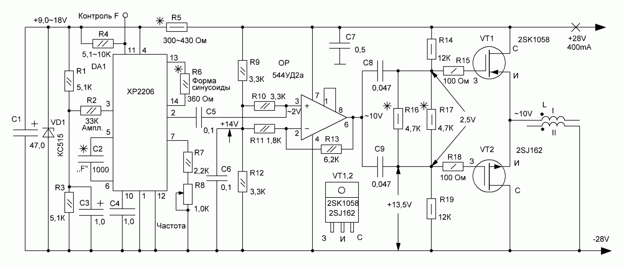

Сегодня на работе нашел, из старого прибора, в металле.
Александр Сергеевич, а чем хуже/лучше если просто один транзистор добавить к Агеевскому, как у вас на одной из схем?

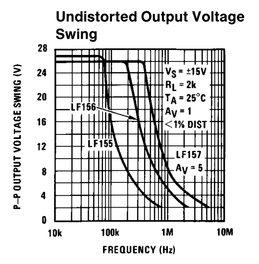

Смотрите.Многие операционники,включая малоскоростные, с усилением 1 добегают до мегагерца.Но достаточно потребовать от них еще и усиления, с полной амплитудой,как все они сдуваются.Есть важный параметр,частота полной мощности,термин обозначенный в даташитах (имя забыл).Вот он для нас важнее всего. Это частота, до которой опер добегает с полным размахом ,на штатной нагрузке и без вырождения синусоиды в пилу.Так вот.У 544УД2 эта частота что надо, от400 до 1000 кгц.Остальные курят.

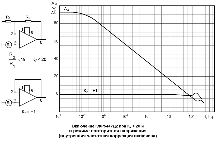

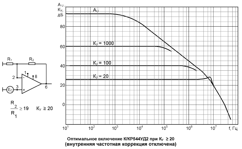

К словам Александра Сергеевича хочу добавить названия на английском и русском. Единственно что, на иностранные ОУ в даташитах эти данные приводятся не в таблицах, а виде графиков, на отечественные вообще почти нету данных, редко и то в современных справочниках в которых есть графики, а не только таблицы. Но в одной из книг нашел формулу расчета частоты максимальной амплитуды (мощности): F=V / ( 2 pi Um), F - частота в МГц, V - скорость нарастания в В/мкС, Um - максимальная амплитуда сигнала в вольтах (обычно 10-13В при 15 вольтах питания), например у 544УД2 это 20В/мкС/ (2*3,14*10В) = 0,318 МГц, это минимум, так как в справочниках приводятся минимальные скорость нарастания и амплитуды, но в импортных часто приводятся типовые.
Еще хочу добавить, частота полной мощности зависит от скорости нарастания и не зависит от частоты единичного усиления, у импортных часто приводится полоса пропускания, что не тоже самое что частота единичного усиления, а произведение максимального усиления на определенной частоте на эту частоту.
Графики называются:
Зависимость (максимального) выходного напряжения от частоты
Частотная характеристика при большом сигнале
Частота полной амплитуды
Large-Signal Frequency Response
Maximum Peak-to-Peack output
Voltage vs Frequency
Power Bandwidth
Output Voltage Swing
Пример от микросхем LF155 - LF157

Не понимаю я искателей проблем. Обязательно хочется их преодолевать? Я стараюсь обходить грабли.
КР544УД2 самая подходящая сюда микросхема.
- Сомневаюсь, что её будут подделывать, а импортные аналоги - запросто.
- Доступна. прямо сейчас в дорогом чипедипе 84 р. КупИте 2 шт. (с запасом), любой может себе позволить. Наверняка есть на радиобарахолках.
- Параметры микросхем СССР обычно с запасом.
- Сейчас редко делают быстродействующие микросхемы с возможностью внешней коррекции, а это как раз такая. Смотрим. Интересен дмапазон 14...20 дБ.
Нам нужен некоторый запас с учетом того, что требуется максимальный размах напряжения на выходе, вплоть до питания и нагрузка не высокоомная. Запас как раз есть для нашего случая. Я не просто пишу "по книжкам", а настраивал на этой микросхеме и она у меня работает практически до 400 кГц, а катушка у меня на 300 кГц.
Хочется повысить частоту? Нет проблем. Маленькая хитрость (а не идиотский лайфхак - сломаная жизнь).
Используйте микросхему при усилении =20, это 26 дБ.
Для этого надо просто её вход подключить через делитель 2...4 раза.
Поэтому от добра добра искать не надо.
Заодно ещё раз посоветую выходной усилитель в виде "повторителя Агеева" на биполярных транзисторах с уменьшенным током покоя. Это провереная гарантия, если вам нужно ехать, а не полевые шашечки.
При таких напряжениях, частотах и токах, повторитель с вольтодобавкой отлично работает. Небольшие теплоотводы нужны.
Полевики - это эксперимент, они годятся для тех кто хорошо "шарит" в этих вопросах.
Для максимальной эффективности, с запасом, напряжение питания однополярное 30...34 В.
Настраивать надо с осциллографом. А как ещё вы сможете увидеть начало ограничения и форму сигнала, измерить примерную частоту?
Напомню, что обычные тестеры не любят частоты в сотни кГц, а форму сигнала в упор не видят.

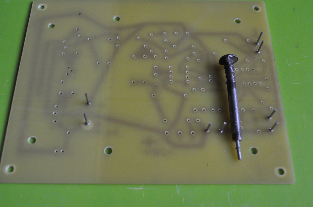

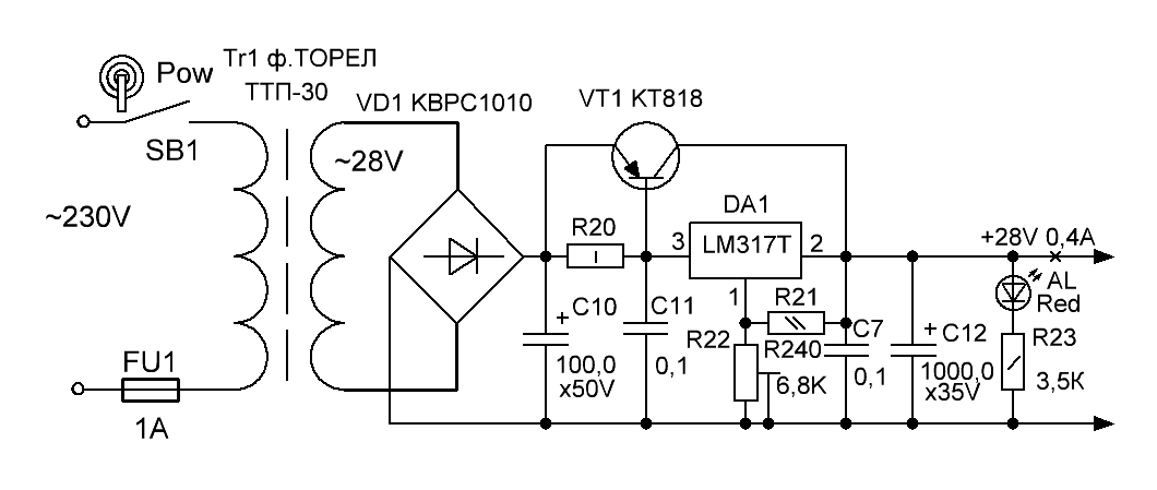

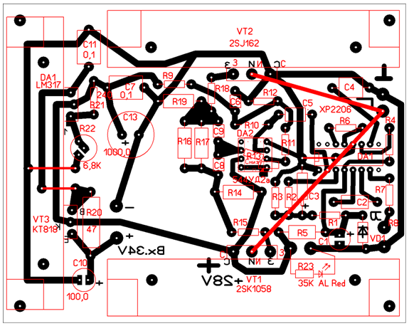

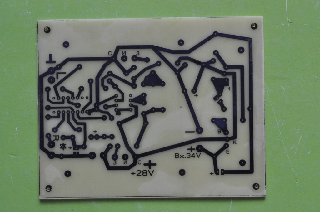

Весь день рисовал схему, возможно кому-то пригодится.
    15.9 KB · Просмотры: 429
    99.3 KB · Просмотры: 429
    113.1 KB · Просмотры: 462

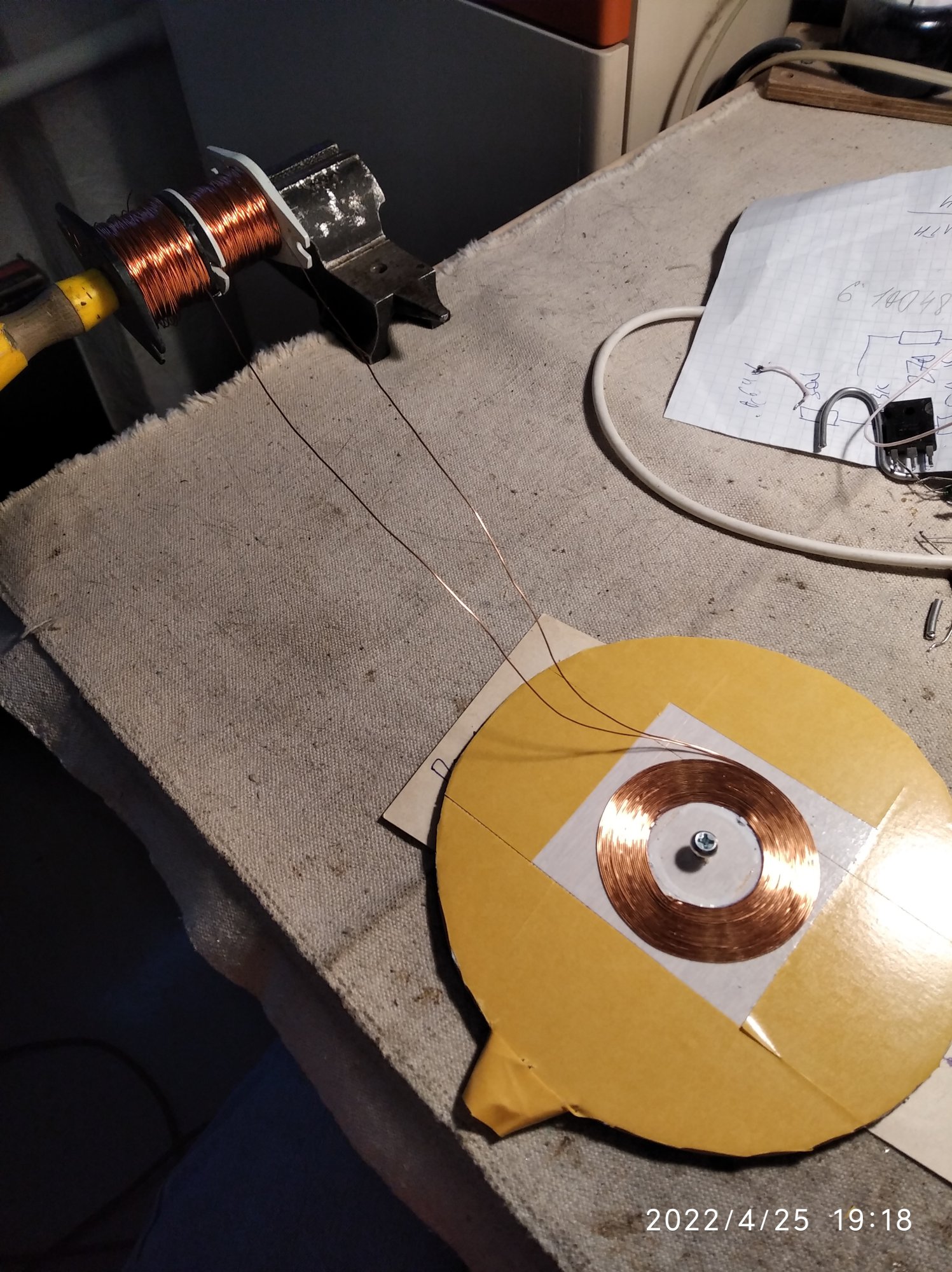

Намотка катушки
В качестве основы использовалась ДВП от стеновых панелей, толщиной 5,8 мм, под провод приклеен 2-х сторонний скотч, белого цвета. Ручка наборная, из 2-х слоев 4 мм оргстекла с прорезью для ВЧ кабеля, сверху декоративная пластина из текстолита, между собой они склеены цианакрилатом. В ручке снизу (чтобы не было видного головок винтов), 4 отверстия под резьбу 3 мм, которые стягивает весь этот набор. Поскольку частота 300 кГц, это уже радиочастоты, то для снижения потерь применил коаксиальный кабель РК-50, толщиной 5 мм. Второй конец распаян на коаксиальный разъем BNC.
Провод 0,45 (0,5 по изоляции), 12,1 м. Внутренний диаметр 25 мм, как раз монета 5 руб., диаметр намотки 123 мм, после намотки остался один лишний кусок, ~90 см, откусил. Использовал пластиковую карту, торцом которой прижимал витки, иначе расползаются. При указанной длине частота резонанса составила 295 кГц, возможно сказалась большая емкость кабеля. Отмотал один виток, и получилось как надо, 303 кГц.
Сверху витки заклеены прозрачным скотчем, шириной 50 мм, он скрепляет витки от расползания, и предохраняет катушку от загрязнения.
Получившаяся емкость 2,21 нФ, из них кабель РК-50 длиной 1 м, 120 пФ. Настройка ГСС, и микровольтметр. Частота катушки на холостом ходу составила 303 кГц, при напряжении с ГСС 0,93 В, нагруженная ладонью 293 кГц и 0,96 В. При положении ладони снизу катушки частота поднялась до 301 кГц, т.е. разница положения ладони снизу-сверху составила 8 кГц, оно и понятно, при расположении ладони снизу, меняется расстояние ладони от катушки на толщину ДВП 6 мм., т.е. емкость.
Катушка индикации выполнена проводом ПЭВ-2 толщиной 0,5 по изоляции, 17 витков на
оправке диаметром 40 мм, нагруженная на встречно соединенные светодиоды (потом оставил один красный). От расползания витки обмотаны ПВХ изолентой. Однако настройка с ее помощью получается грубее, в пределах нескольких кГц.
Для настройки в резонанс, а он плывет в зависимости от силы прижатия катушке, желательно иметь стрелочный индикатор по цепи питания с шунтом на 1,0 А. Так что пока настройка будет осуществляться визуально по свечению светодиодов.

Намотка катушки

кто хочет повторить но испытывает трудности с катушкой .....
классическая плоская катушка мотается очень геморно , а корзиночная мотается за вечер , причем бросить мотать можно в любой момент , ничего не расползется .
фанера 3мм .
13 секторов (прорезей) делаются легко лобзиком с крученной пилкой , пропил около 1мм, что очень удобно.
внутренний диаметр катушки30мм
внешний получится около 140.
провод 0.41
54витка уложенных вперекрышку (корзинкой)
Ну вот, и я сделал новую катушку. Провод был только 0,335. Каркас из Советского оргстекла. Пропиливал эл.лобзиком, пилкой по металлу, на самой малой скорости. Предварительно засверлив концы пропилов. Геометрия аналогичная как у masterpg. Внешний диаметр, конечно меньше, сантиметров 8-9, витков около 60. На "измерительный виток 7 см." наводится 13-14 в. пик-пик. Ток потребления от БП - 0.5 А на резонансе. И на витке и на токовом резисторе синусоида идеальная. Только, интересно, максимум на индикаторной головке, через трансформатор, получается, когда синусоиду начинает корежить и, по осциллографу, амплитуда меньше. Наверное гармоники так действуют. Греется ощутимо и почти сразу. Ладошку прикладывал, вся в "дырках" стала от вв пробоев . Что характерно, эта катушка меня не "колбасит", от старой сразу тяжесть в голове. Будем пробовать.

Расчет R22, в т.ч. для других подобных стабилизаторов, производят так. R21 стандартный, из даташита, 240 Ом, на нем формируется опорное напряжение 1,25 В, с которым идет сравнение, ток управляющей цепи возьмем с запасом, 100 мкА (0,0001 А), фактически бывает от 50 до 5000 мкА, зависит от экземпляра м/с. Очень много подделок, ищите с буквами LT, они меньше шумят. Выходное напряжение 28 В, в этом случае номинал резистора должен быть: R22 = 240(28,0/1,25 - 1 = 5136 Ом.
Проверяем: Uвых. = 1,25 (1 + 5136/240) + 0,0001*5136 = 28,5 В. Фактически столько и имеем (регулируем потенциометром, либо ставим постоянный резистор 0,125 Вт с близким номиналом).
Контрольная проверка, ток текущий через R21,R22 должен быть не менее 5 мА: Iупр. = 28,5/240 + 5136 = 0,0053 A, все в норме.
Для запуска стабилизатора на холостом ходу, т.е. без нагрузки, требуется ток не менее 5 мА, поставил индикаторный светодиод с балластным резистором на ток 8 мА. На картинках вытравленная плата, и приспособление для вколачивания штырьков. В мягком металле, чтобы не поломать сверло, сверлим отверстие на глубину штырька, вколачиваем его в плату, переворачиваем ее, и плющим с обратной стороны, фиксируем каплей припоя.
