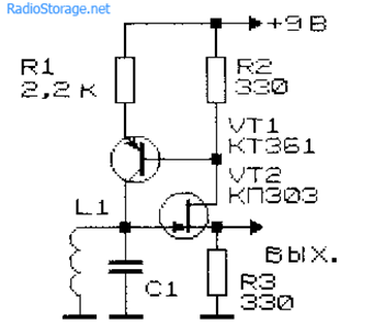

Наши детали тоже позволяют создавать генераторы, несложные
Посмотреть вложение 37625 Посмотреть вложение 37626

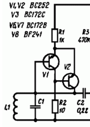

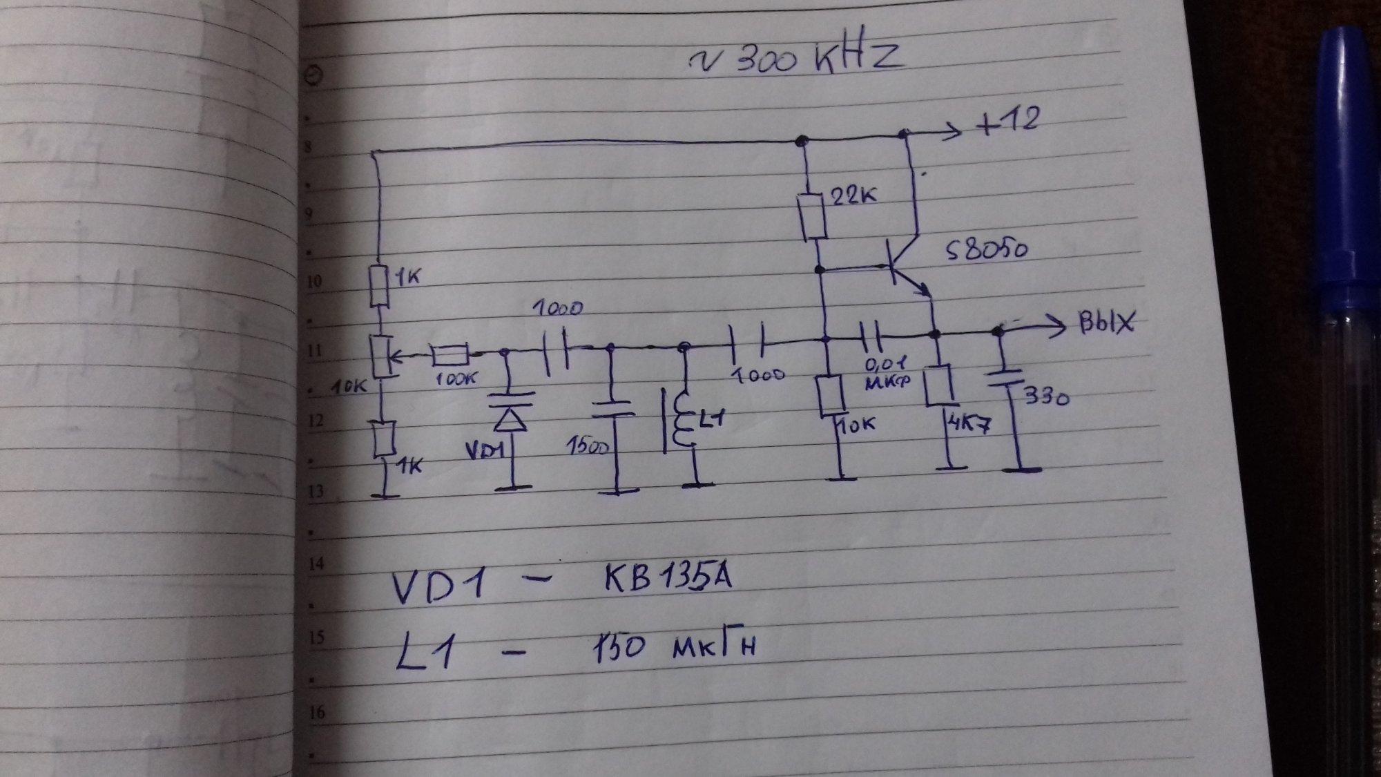

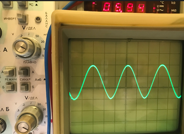

Схема из п. 672 запустилась.
Транзисторы, что попались под руку - pnp КТ345 (h=185); npn КТ342 (h=285).
Для получения выходной частоты 300 кГц нужна индуктивность катушки контура около 240 мкГ (22 витка провода ПЭЛ диаметром 0,2 мм на ферритовое кольцо К10х6х4, или что-то подобное).
При питании от источника напряжением 6 В и токе потребления не более 4 мА, выдает синусоидальное напряжение с двойной амплитудой (пик-пик) до 1,4 В.
При дальнейшем повышения напряжения питания синусоида искажается.
Если сразу не запускается, то для сохранения нервной системы впаяйте конденсатор номиналом от 1500 до 2200 пФ между базой и эммитером VT4.

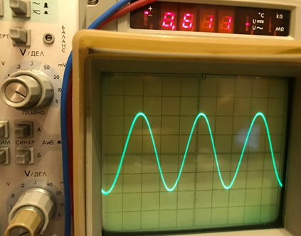

Вот осциллограмма, масштаб (0,5 В/дел, развертка 1 мкс/дел).
На мультиметре напряжение питания 5,94 В.

Для такого случая можно намотать катушку и на корзинке от дяди Паши.КПЕ давно ждет случая.
А самое радующее событие, что теперь с усилением 25 -30 может работать микросхема 544уд2 с разомкнутой коррекцией.Радиолоцману ящик водки в подарок.

Если конденсатор между б-э VT4 не заводит схему, то м.б. стоит добавить ему симметричный между б-э VT1?
Видимо хотите завести по схеме автора - без добавочных конденсаторов, на моих транзисторах без них это сделать не удалось.
25,694
12,071

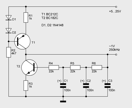

Схема Зворыкина на трех деталях плюс контур запустилась мгновенно, все попытки заставить ее НЕ заработать провалились.Работает от 0,6 вольта, диод можно применить как стабилизатор по питанию.
А эту авторскую на "негатроне" пущай автор сам мучит.
Класс, тот самый Зворыкин, рожденный в России и во многом определивший развитие телевидения в мире. По моему, в его активные времена транзисторов еще не было или я ошибаюсь - это кто-то другой? Если не трудно, сошлите намек на схему.
По схеме Зворыкина сделана ЭСЛ, эмиттерно-связанная логика.Есть этот генератор и в Горовице--Хилле и в Титце-Шенке.Дифкаскад на паре транзисторов,резистор в точку встречи и эмиттеров и контур.

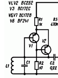

Начинал тему катушки с вин-моста,похоже,к нему и вернусь.Главные косяки и капканы прошел, разберусь .И ежели не задирать амплитуду задающеиу генератору,обойтись полувольтом, а дальше разгон 544уд2, то все не так сложно
Это фактически схема Зворыкина,но добавлен резистор 10ом

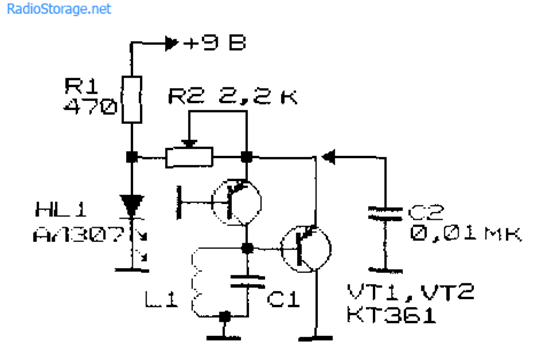

Схемка выдает чистый син. сигнал до 0,28 В (эфф) при малых напряжениях питания (0,6 -0,8) В, при дальнейшем повышении напряжения стремится к прямоугольному.
Совершенно верно.Питания 0,6 вольта хватает.

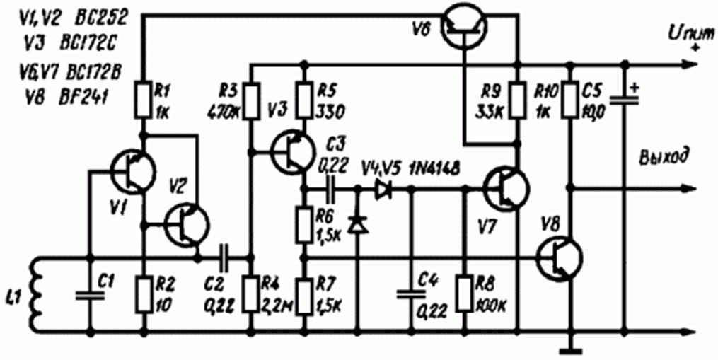

Видел такое в Радиве в разделе за рубежом. Какое-нибудь Функшау
Действительно Радио по Функшау.
Радио, 1979, №5 по («Funkshau» (ФРГ), 1978, № 18)
Важным преимуществом этого генератора является возможность использовать резонансные контуры практически с любым отношением L/C. Так, он одинаково устойчиво работает, если индуктивность катушки L1 изменяется в пределах от 50 мкГн до 100 мГн, а ёмкость конденсатора C1 - от 50 пФ до 5 мкФ. Например, при индуктивности L1 = 50 мкГ и ёмкости С1 = 5 мкФ генерируемая частота будет около 10 кГц, а при той же индуктивности и C1 = 50 пФ - 3,2 МГц.
В генераторе можно применить транзисторы КТ361Б, Г (V1, V2, V3) и КТ315Б, Г [V6, V7, V8), диоды (V4, V5) могут быть типа КД503А. V1-V3 должны иметь коэффициент передачи тока не менее 150.

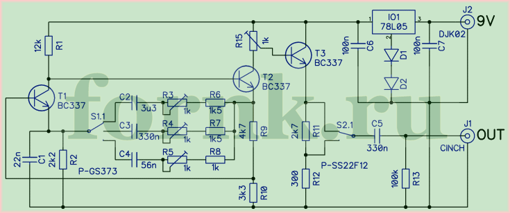

В рамках поддержки современной тенденции импортозамещения и поддержки отечественного разработчика импонируют такие схемочки.

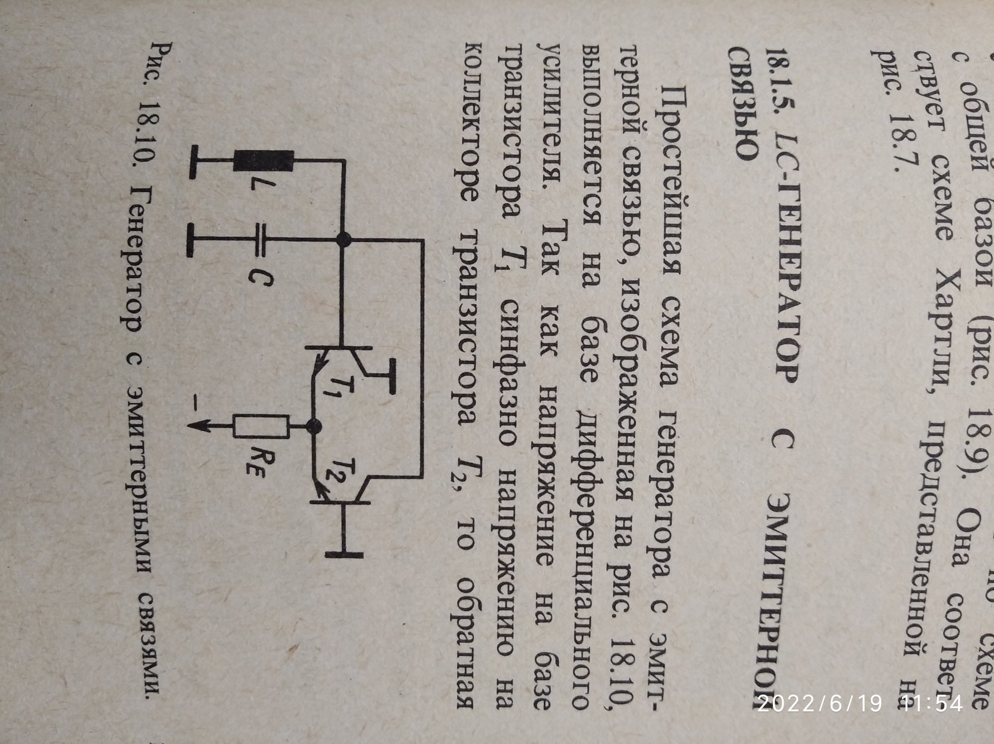

Посмотреть вложение 37953 Посмотреть вложение 37954 Посмотреть вложение 37955
На "схему Зворыкина" не натолкнулся .
В Радио 90-х годов была заметка про посещение Владимиром Зворыкиным редакции журнала.На прощание гость подарил редакции свою схему, этого самого генератора, который во всех учебниках называется...никак.Сейчас открою Титце-Шенка,там есть.
