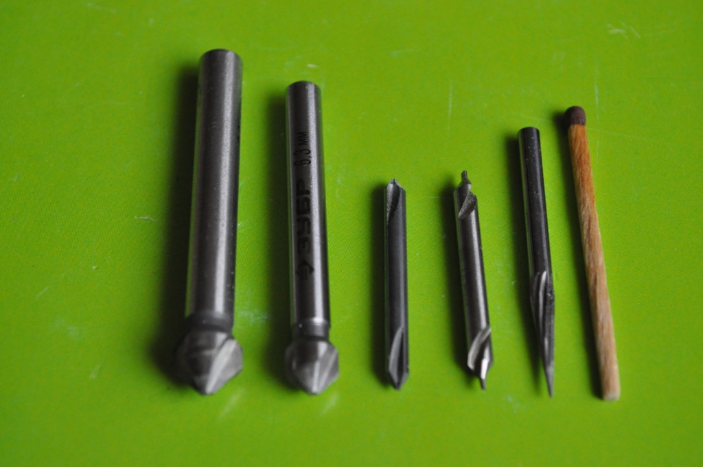

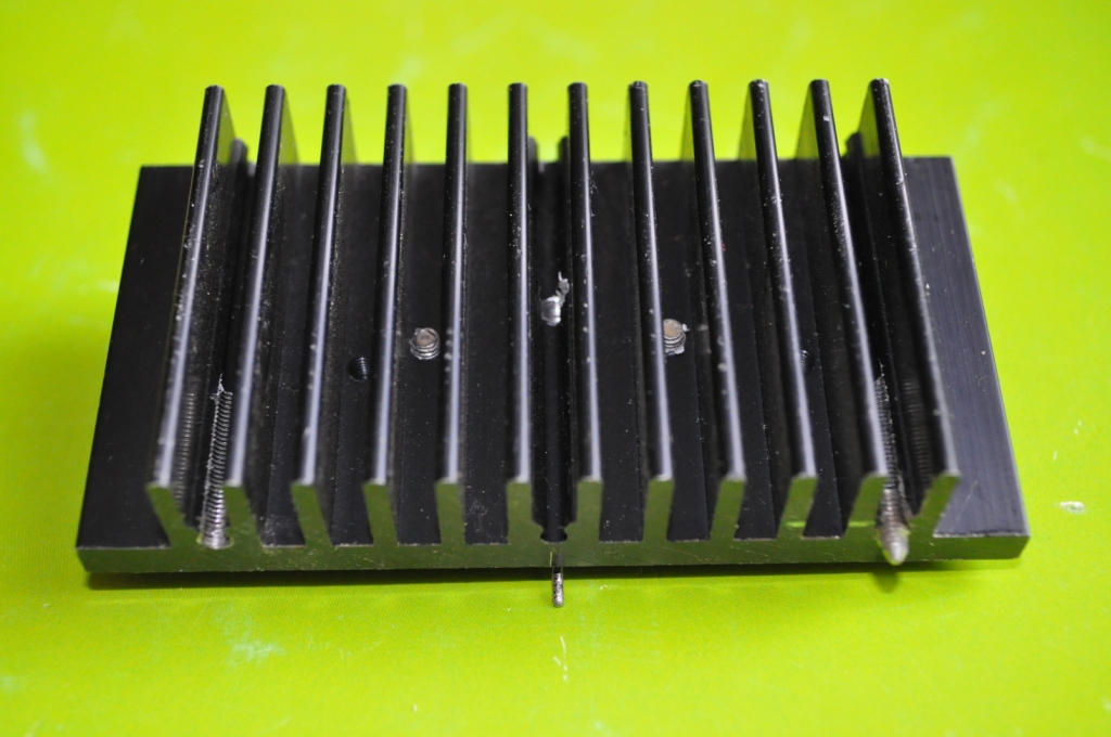

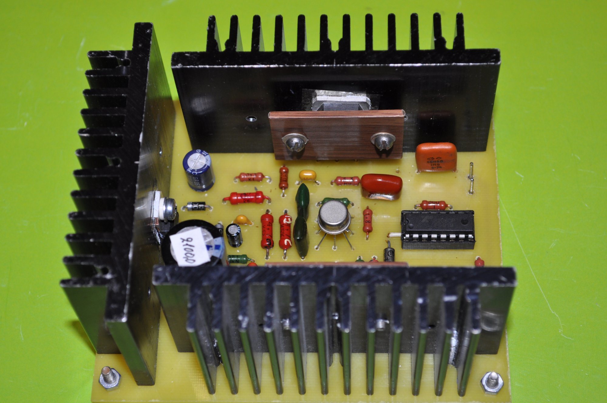

Крепеж м/с и приспособление для кернения отверстий перед сверлением, инструмент для снятия фасок и подгонки отверстий. Отрезаем головку винта, кончик затачиваем на конус, завинчиваем в радиатор, вторым отверстием привинчиваем радиатор к плате, выравниваем, и легким ударом молотка, чтобы не смять резьбу, керним. Точность такая, что не требуется последующей подгонки.
    406.5 KB · Просмотры: 128
    402.2 KB · Просмотры: 127
    413.6 KB · Просмотры: 126

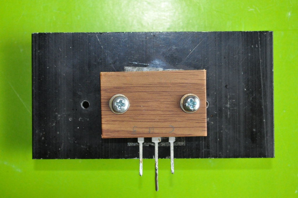

Не совсем понял у вас на третьей картинке транзистор закреплён кусочком ламината? Вообще на радиатор надо устанавливать два транзистора одной полярности как можно ближе друг к другу.

Транзистор прижат 2 мм стальной пластинкой, можно из дюралюминия, что улучшит теплоотдачу, для эстетичного внешнего вида оклеен пленкой самоклейкой. Транзисторов можно ставить сколько надо, главное чтобы у них толщина была одинаковая. Такая конструкция позволяет увеличить площадь контакта, чем одним винтом. Иногда, если он впаян не вплотную к радиатору, получается косой зазор, не устранимый одним винтом, что ухудшает теплоотдачу.
Вот здесь получше видно...

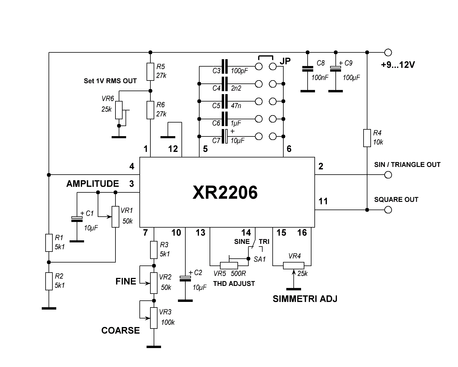

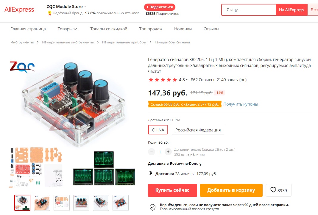

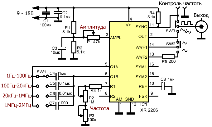

Заказал в Санрайсе генератор на ХР2206, с доставкой 1460 руб., через час уже отправили, сам подивился такой скорости. Пообещали проверить исправность м/с, как придет, выковыряю ее оттуда, проверю, работает ли?..

Запитать 2206 хватит одиночного стабилитрона КС515 с резистором около 300-400 ом.А то кидаются ставить трехногие стабы на пару ампер,типа,с запасом.Угу.На фейерверк

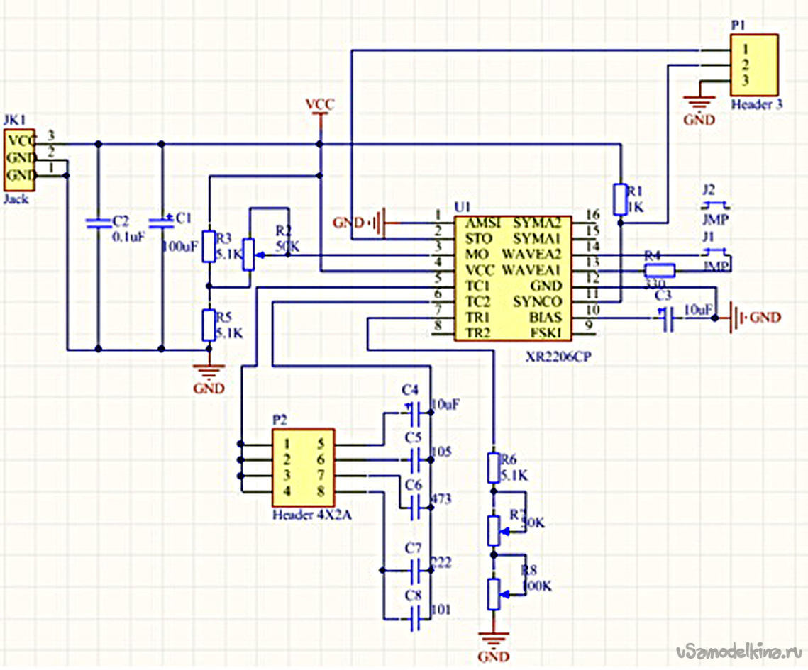

И ИМС называется XR2206, а не XP или это я что то не то купил?
Есть такой генератор, вполне то, что нужно.
Просто речь зашла о возможности замены импортной м/схемы на транзисторный вариант.

Это нетрудно..зарегится на али и привязать адрес и карту (пошагово и интуитивно понятно)...Вряд ли кто захочет отвязывать свой адрес. привязывать чужой или переотправлять посылку из Китаю :)

Поэтому нужен простой RC генератор с грубой и плавной настройкой.

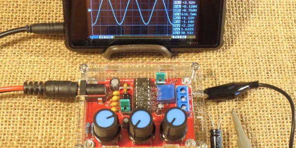

Проще всего XR2206 В СБОРЕ, ГОТОВЫЙ, отдельной платой без необходимости выковыривания микросхемы.
Уверенно пишу, потому что сделал, а не просто собираюсь. При сборке ограничить диапазон резулировки грубо. Я сделал (если склероз не изменяет) 250...350 кГц.
Выходное напряжение можно уменьшить делителем, чтобы проще было усиливать высокую частоту следующим каскадом на микросхеме.
В китайской плате есть независимый выход сигнала для китайского же частотомера.
Выдирать же микросхему, чтобы засунуть её в свою платку считаю... надо долго подбирать не обидное слово, поэтому пропущу.

Конкретные советы как не наступать на грабли.
Резистор настройки частоты в 2206 разбит на два, по даташиту, как положено.И ручка сидит на переменнике 1 ком
Alex10
9 Окт 2020
181
18
ИМХО, 2206 и есть грабли. Если быть перфекционистом форма синуса у нее не на высоте, по крайней мере у моих экземпляров. Улучшить сигнал добавлением корректирующих цепей мне сразу не удалось, поэтому переключился на транзисторные генераторы.
6,960
7,210
254
А кто мешает накинув доп конденсатор до вашего КПЕ убавить ему перекрытие ,превратив из КПЕ в триммера.
1) КПЕ с воздушным диэлектриком одиночных с подходящей ёмкостью не видел. В продаже сдвоенные или строенные. Такой КПЕ занимает много места.
2) КПЕ нужен с нормальной осью под ручку (у меня есть небольшие по размеру и ёмкости подстроечные), такой КПЕ (особенно строенный) занимает много места.
Занимает неоправдано.
3) КПЕ, а тем более катушки (если они есть) чувствительны к наводкам, скорее всего нуждаются в экранировке или удалению от других узлов что опять-таки приводит к росту габаритов.
В радиоприёмнике усиленный ВЧ сигнал мал по уровню, сдвинут по частоте, у нас же фактически передатчик мощностью несколько ватт и "передатчик прямого усиления" то есть на одной частоте и все узлы рядом. Возможны грабли с устойчивостью. Грабли лучше обойти, чем наступать на них в собранном изделии.
М-да. Это я ставил новый 1 кОм . Но по порядку.
Это схема присылаемого набора. Могу отсканировать присланный листок, но он такого низкого качества, что с лупой ничего не видно, но в спецификации видно что все переменные резисторы 50 кОм и 100 кОм.
Есть и такой вариант.
Как говорится, без комментариев.
Есть и неочевидные проблемы. Плата отличного качества, но спроектирована через жопу.
Часть резисторов действует по-китайски - уменьшение при повороте по часовой стрелке.
Если спаять по инструкции, то оси резисторов будут недостаточно выступать чтобы надеть на них ручки.
Да и сами резисторы надо менять. А резисторы идиотские - пластиковые и без возможности крепления на панель. Поэтому надо ставить свои резисторы регуляторов уже не на плату и изменить некоторые номиналы других резисторов для ограничения диапазона регулировки.
Регулировка 20 кГц - 1 МГц для нашего случая, мягко говоря - идиотизм. Описанное мной выше - грабли для тех кто будет бездумно собирать по инструкции.
Кстати, это еще один ответ на вопрос - зачем я всё это здесь пишу. Ну не хотят люди слушать советов как обойти грабли, хотят наступать на них.
А не надо быть перфекционистом (хочется добавить слова, но они ругательные и я ПОКА удержусь).
Это не Hi-End, на осциллографе форма - синус, искажения небольшие, не надо дурью маяться (простите, накипает).
Грабли - это не XR2206 которая гарантированно выдает сигнал нужной формы и амплитуды, сигнал который просто и легко регулируется как по частоте так и по уровню, генератор имеет удобный выход для частотомера (см. выше) что очень удобно при намотке катушки и настройке. Надо только немного включить голову чтобы применить готовый работающий узел для нашей конкретной задачи.
А вот постройка самодельных перестраиваемых генераторов с нуля - вот это и есть грабли. Добиться успеха можно, но это не готовое решение, тут тропинку надо протаптывать.
Напоминаю еще и еще раз. Изначально синусоидальный сигнал с минимумом искажений на уровне 2% или чуть больше, это легко исправляется высокодобротной катушкой, вернее высокодобротным контуром. 50 лет прошло как нас этому учили в Электротехническом институте связи, но я до сих пор помню материал.
Для тех кто "не ищет лёгких путей" - желаю удачи. Именно удачи так может повезти, а можно и застрять в болоте неочевидных проблем.
Надоело советовать идти по нахоженным тропинкам, жаль своего времени.
