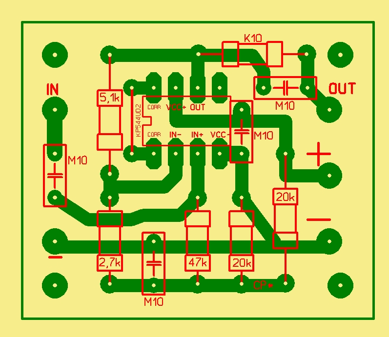

А вы кстати не забыли конденсатором развязать выход XR2206 от буфера ? Там вроде имеется приличная постоянная составляющая.
Спасибо. Не забыл, я вообще перестраховщик, вот схема с уточнениями. Сделал точно так, но на макетке проводочками. Печатная плата простая и, надеюсь, удачная.
Резистор 100 ом не ставил, пока все узлы развязаны через конденсаторы. Все 0,1 мкФ не потому, что расчитаны, а пока просто для удобства.
Перемычку замыкающую коррекции можно сделать дорожкой (я подстраховался - вдруг придется настраивать коррекцию). Пробовал две микросхе мы - с надписью КР544УД2 1986 года и УД2 W3. Вторая мне понравилась больше - чуть-чуть больше размах.
Сейчас "слабое звено" именно этот каскад. При питании +-11,5...12 В на выходе +-10 В на 300 кГц - это нормально. Если потребуется увеличить напряжение (и ток в катушке), надо увеличить питание до штаных +-15 В (вернее 0 и 30 В), вырастет напряжение на выходе ОУ. Питаю от ЛБП - это удобнее т. к. есть защита и ток показывает, но максимум 23 В.
Пока не знаю, в рабочий вариант надо ставить трансформатор ~20 В или ~24 В.
Это если вообще лечебный эффект наметится.
Первый раз у меня всегда получается макет требующий доработки.
Порадовало, что усилитель на КР544УД2 устойчиво работает на 300 кГц и выше несмотря на длинные провода между платами. Оконечный усилитель тоже устойчивый и не греется, по крайней мере при резистивной нагрузке.
Собирать думаю в корпусе от компьютерного БП. Места там достаточно, сам корпус будет в качестве экрана.
Модуль на XR2206 требует небольшой доработки, но пока не хочу ловить блох.

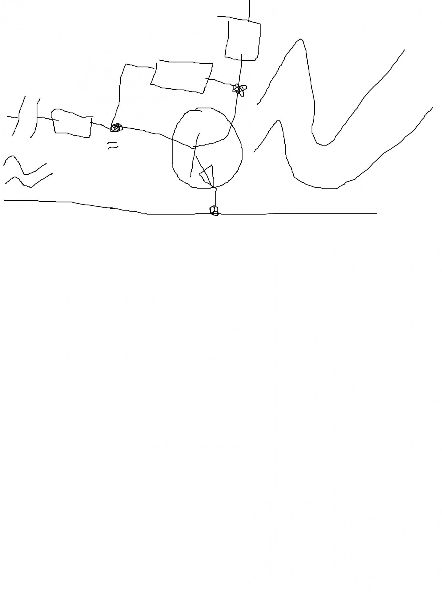

Если эмиттерный резистор не шунтировать конденсатором, то,что там может случится с формой сигнала ?
Читайте букварь - "Искусство схемотехники".
Кроме того Я УЖЕ ПИСАЛ, что БОЛЕЕ СОВЕРШЕННЫЙ двухтранзисторный вариант мне не понравился. Усложнять его комплементарной парой транзисторов не вижу смысла - ПРОЩЕ поставить один ОУ.
В эмиттере 100Ом - приличная местная ОС. Сейчас осциллографа под рукой нет, а так много раз применял подобные каскады,если нужно было получить Ку от 3х до 10.
Я писал ПОЧЕМУ этот вариант не проходит.
Складывается впечатление, что здесь чукчи-писатели, а не чукчи-читатели.
Хочешь облегчить другим поиск оптимального решения, в ответ... не буду употреблять крепкие выражения.
Делайте уродцев, мешать не буду.

Просто было желание сэкономить на опере, сочинив что-нибудь проще. А проще не получилось.
У меня аналогично. Можно обойтись без КР544УД2 и сделать предусилитель на транзисторах, но чтобы достигнуть тех же результатов, надо повозиться и всё равно транзисторная схема будет сложнее и потребует настройки.
КР544УД2 имеются, не дефицитны, дёшевы и позволяют просто решить проблему. Как раз то что нужно.

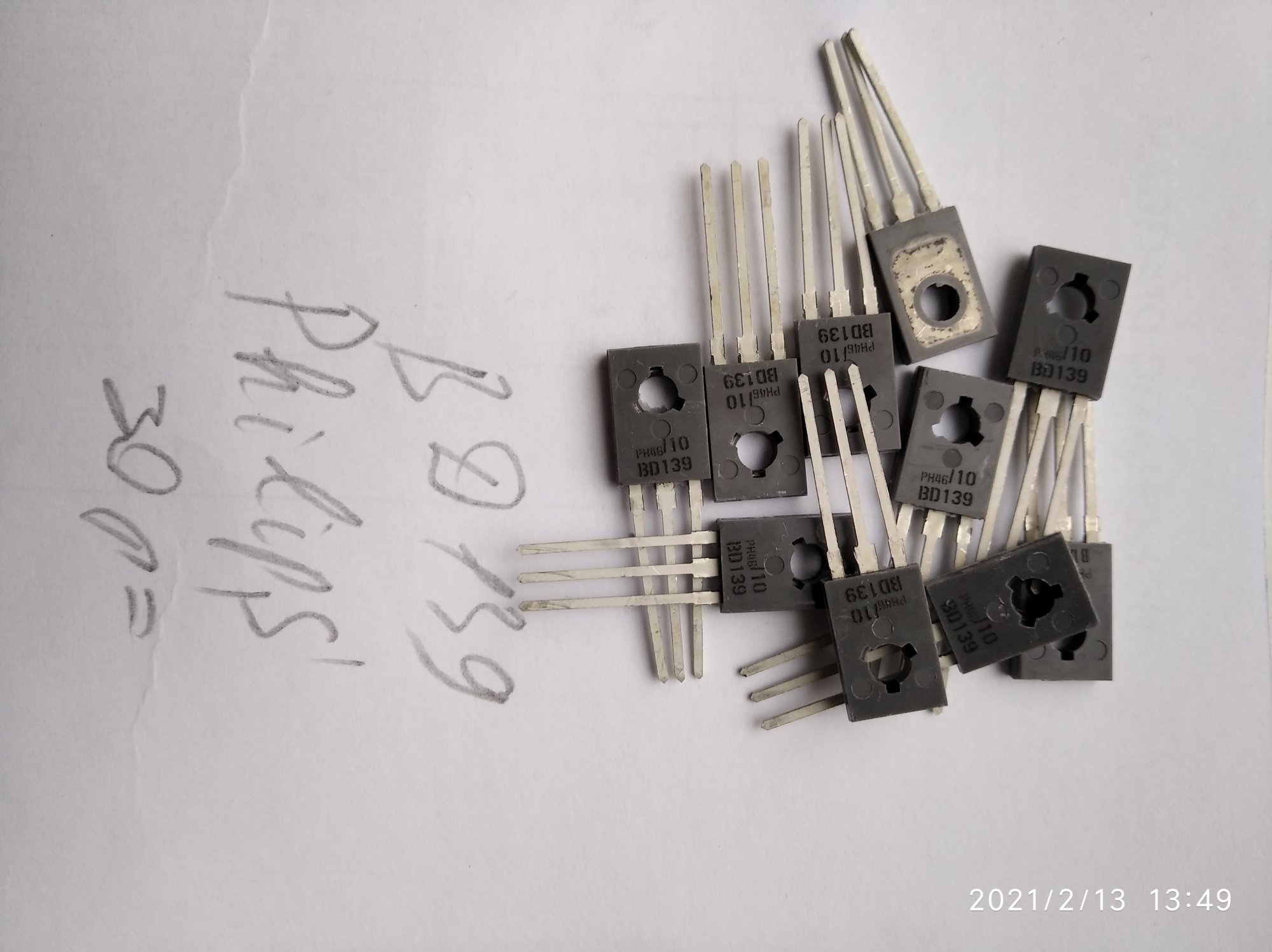

ВЧ транзистор BD139 с полосой в сотни МГц, что ему ваши куриные 300кгц? А то, что усиления самого транзистора не хватает для полной линейности сигнала, это факт.

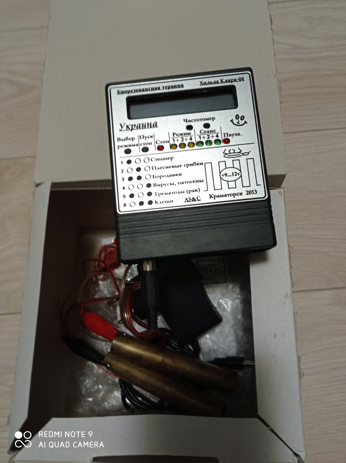

Я тоже немного не в тему, но для Александра. Мой товарищ лет 10 назад по статье Хильды Кларк сделал прибор и до сих пор пользуется, но это о влиянии частот на разные паразитирующие организмы. На фот можно увидеть на какие организмы настроен прибор. У Хильды таблица частот, Александр, на Ваших частотах могут полезть паразиты.
    211.4 KB · Просмотры: 308
28,303
13,620

В техописаниях у многих производителей, по неизвестным причинам, верхняя рабочая граничная частота не указывается. Теоретически, возможная Fгр современного bd139 может составлять от 3 до 20 МГц. Ft =190 МГц указано только у компании Philips, но она их больше не производит.
Источник https://shematok.ru/transistor/bd139
Так что Вам повезло, у вас видимо оригинальные Филипс, а не не из ЧиД.
У меня их есть немного,поэтому я интересовался - реально редко выше 3мгц, так ведь это частота единичного усиления. К тому же нигде не нашел величину Скб, Сэб. Для вч транзисторов такие параметры обычно указывают. Не такие уж они для него и куриные эти 300 кГц.

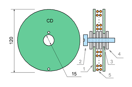

По ссылке https://gorchilin.com/articles/coil/healing
рассматиривается еще один вариант ЭШБ
На рисунке изображены: 1 — два компакт-диска; 2 — болт М5; 3 — две шайбы с наружным диаметром 15мм, внутренним — 5мм; 4 — четыре шайбы с наружным диаметром 17мм, внутренним — 5мм; 5 — акустический кабель.
Предварительно, в одном из CD делаются два отверстия — одно ближе к центру диска, второе — ближе к краю. В первое отверстие заводится провод, потом конструкция собирается, как на рисунке, после чего — стягивается гайкой. Теперь можно легко намотать провод не боясь, что он сорвётся или будет неправильно наматываться. Для лучшего скрепления в начале и в конце намотки витки нужно промазать клеем. После заполнения зазора между дисками кусок провода продевается в отверстие расположенное на крае CD. После просыхания клея, из катушки нужно вытащить все шайбы и болт — там не должно оставаться магнитных предметов. Катушка готова.

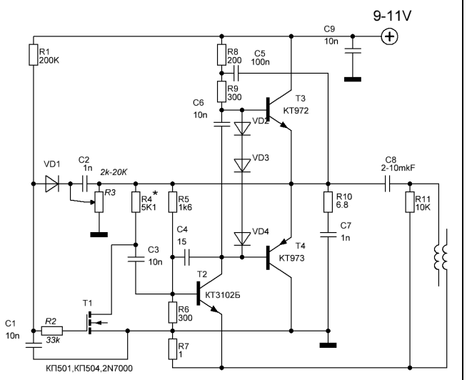

Вот, собрал эту схему, пока едут ХР2206. Схема заводится "с пол пинка". Недостаток в том, что при выходе любого биполярного транзистора, приходится перестраивать. Возник вопрос. Форму сигнала смотреть на токоизмерительном резисторе R7 ? На нем идеальная синусоида. На выходе усилителя до C8 немного со ступенькой.
28,303
13,620
Транзисторы слабые, на резонансе будет просадка напряжения и искажение формы, та самая ступенька. Убрать которую помогло бы увеличение тока покоя, с последующим вылетанием транзисторов.
На токоизмерительном резисторе мы видим форму тока через катушку, которая чистит всю грязь, подаваемую в неё. Правильнее было бы видеть согнал на выходе усилителя. добиваясь чистой синусоиды.
И что такое эти куриные 11=12 вольт питания. Тут на 28 вольт вместо 30 уже теряем запас по мощности. Смех один, а не схемка.
Олег! Вы бы написали откуда схема. Вам это понятно, а мне и многим другим - нет.
Ничего не понимаю. Выходе из чего и куда?
Это не токоизмерительный резистор, а резистор обратной сязи. Напряжение с него подается в эмиттер T2 - КТ3102.
Выходные транзисторы - Дарлингтона, а для смещения используются всего 3 диода, значит выходные транзисторы работают в клсссе Б.
Для звукового УНЧ это плохо, для наших целей - хорошо т. к. меньше нагрев, меньше вероятность пробоя из-за сквозного тока.
Так что ступенька по напряжению на выходе - так и должно быть.
Ток через катушку, а нас интересует именно ток.
Ток этот будет синусоидальным в виду острого резонанса.
Это практически колокол - как по нему ни ударь, звенеть он будет на одной ноте. Разница только в громкости.
Прошу прощения, схема Васильева. Просто я перелопатил много инфы, думал все в теме что есть в инете. Про транзисторы. Имелось ввиду при выходе из строя любого биполярного транзистора и его замене, схему придет подстраивать. Такая она " с тонкой душевной организацией" smile_33по питанию. Схема от Эдуарда, в этой теме пост 45. На одном транзисторе.
