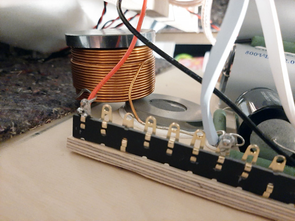

Амеры крепили хомутами на полимерный клей. Снять подкову - поломать плату.
Я паря осторожный. мало ли, снять перемотать. Крепил на прижимы из толстой фанеры шурупами или резьбовыми шпильками.

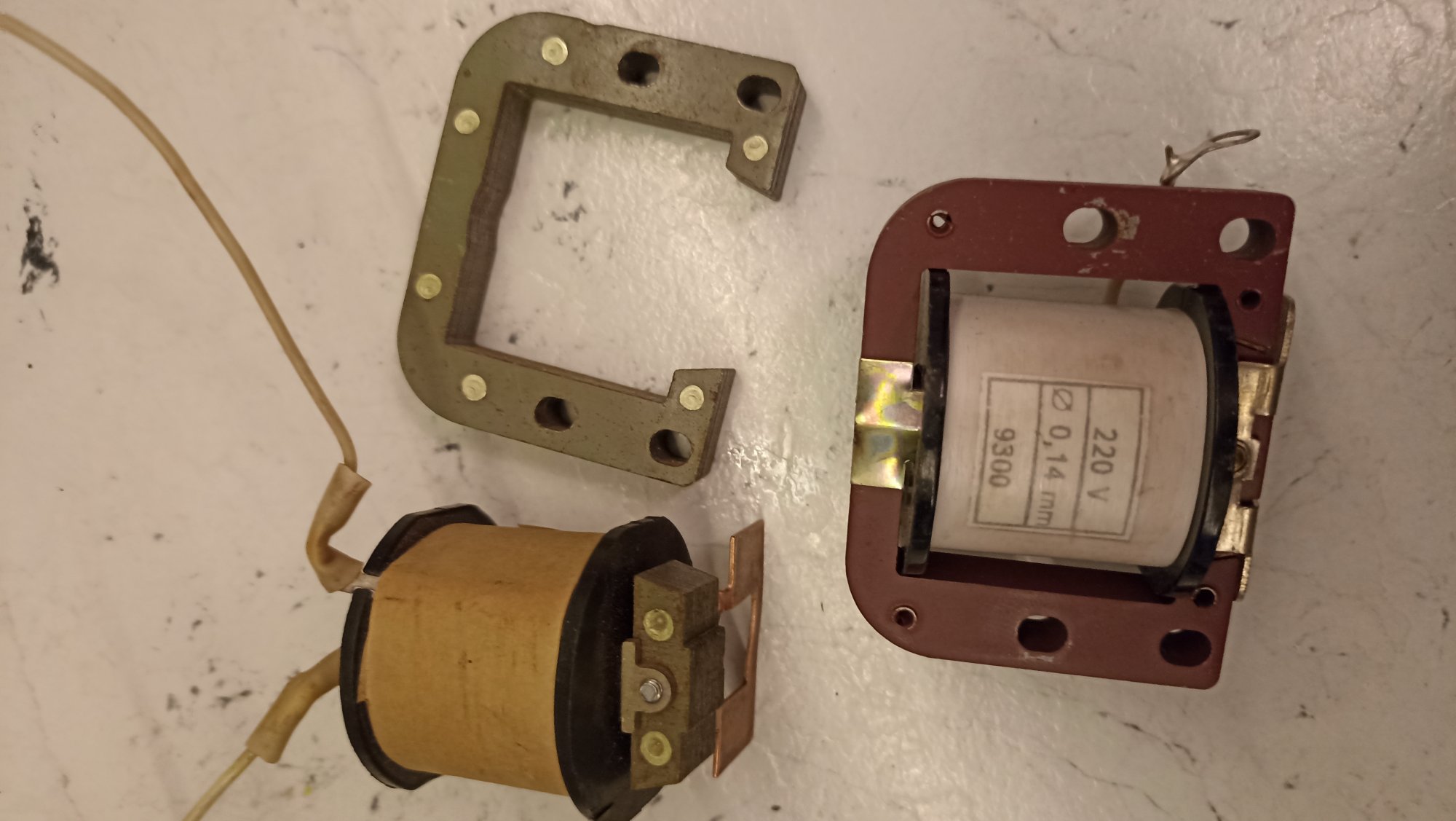

Кстати, отслужившие советские счетчики - источник отличных заготовок для катушек фильтра.
Ничего пилить не надо. Только вытащить прокладки из зазора. Каркасы по размеру. Сечение 1,2кв.см.
На ток 4-5А.

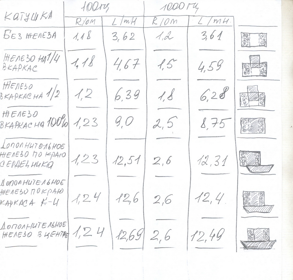

Кстати, глубина погружения "ноги" в отверстие катушки не давала изменений
Длина ноги опредляет индуктивность
Уже выкладывал, но не грех ещё разок. Там и "внедрение" сердечника, и имитация "ноги"

Я сравнительниями не занимался, но видно, что нога точно не лишняя.

Спасибо, Игорь...
Я имел в виду, что если длина ноги больше, чем ширина катушки в которую мы её погружаем, то при максимальном "заполнении" отверстия железом, уже не важно, сколько останется того железа снаружи.
Или три нижние строки, с доп. железом опровергают мои слова?

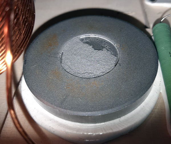

По поводу конструкции пермитовых сердечников. Может так дешевле производство?

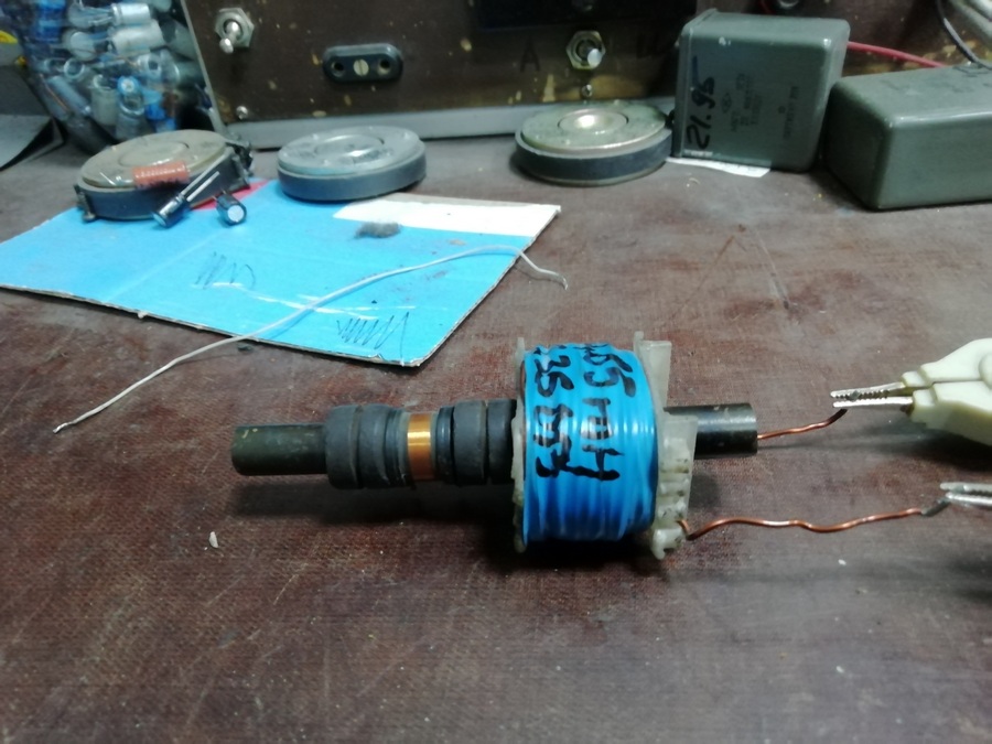

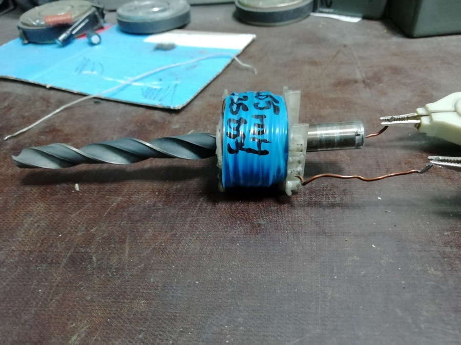

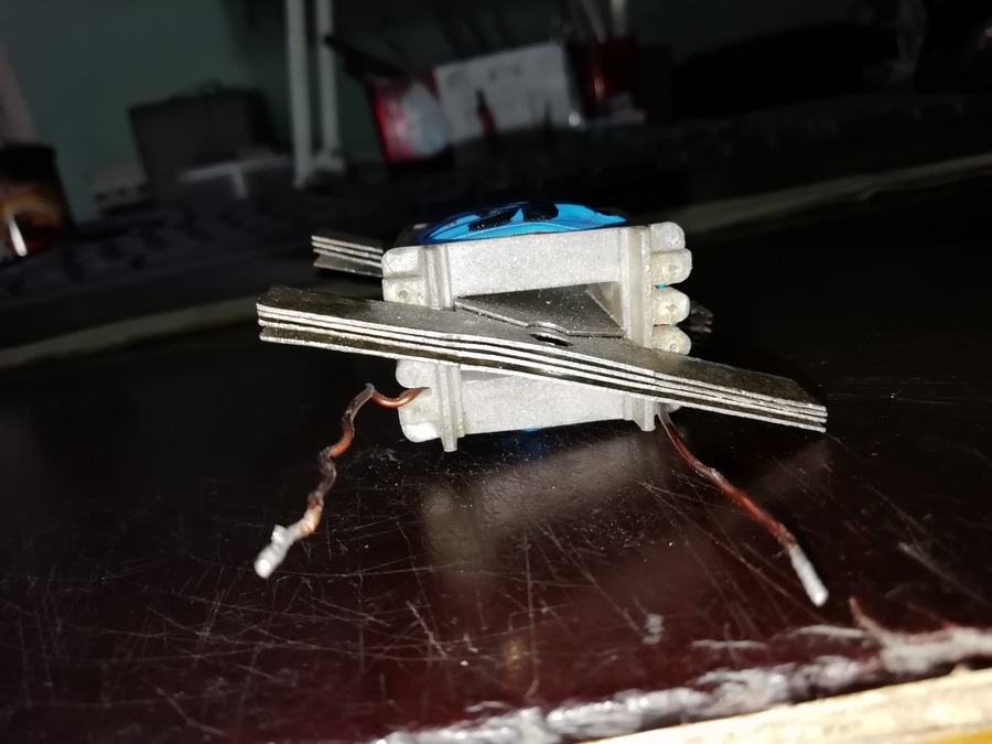

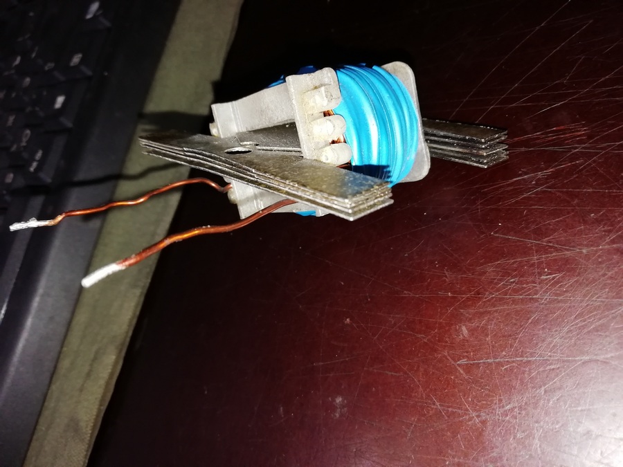

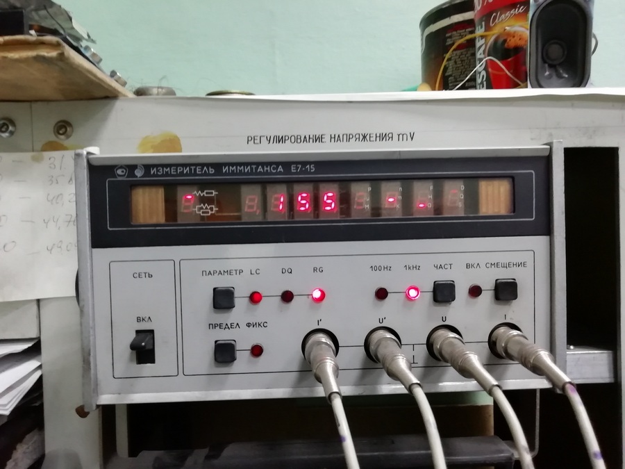

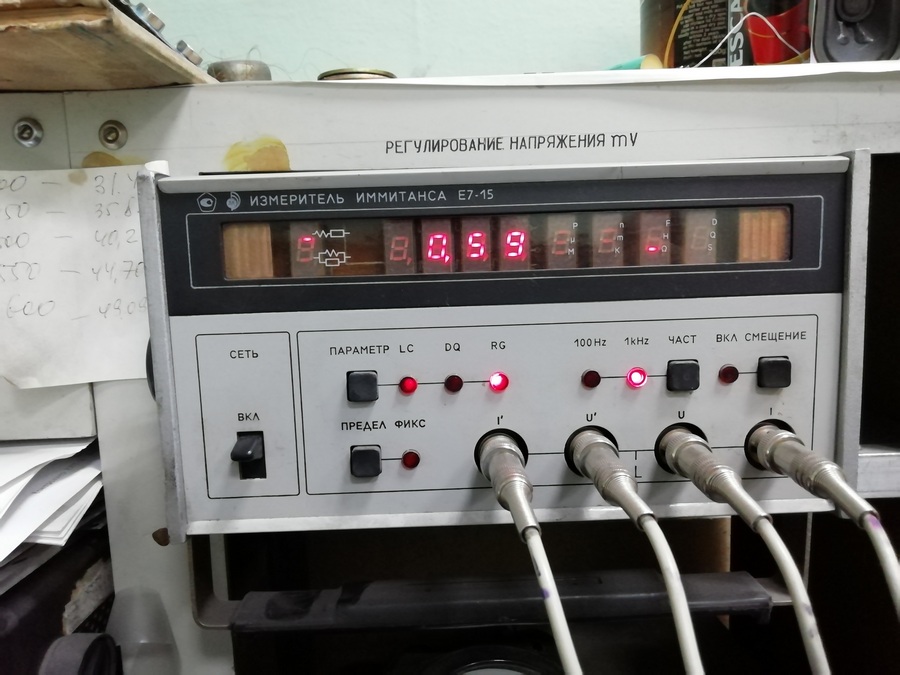

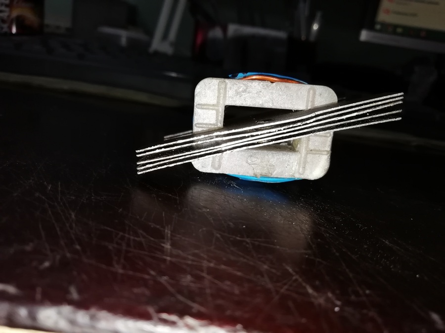

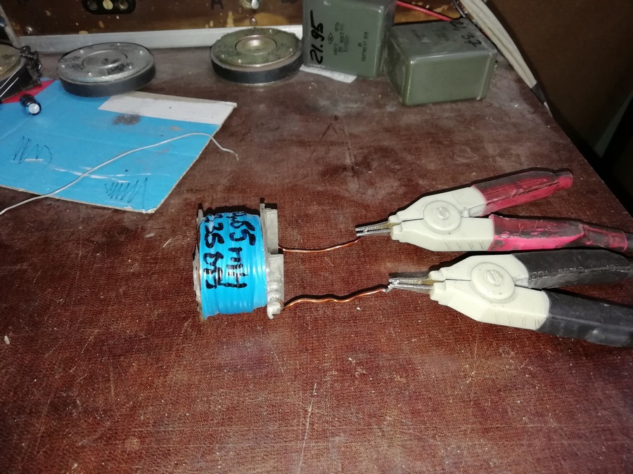

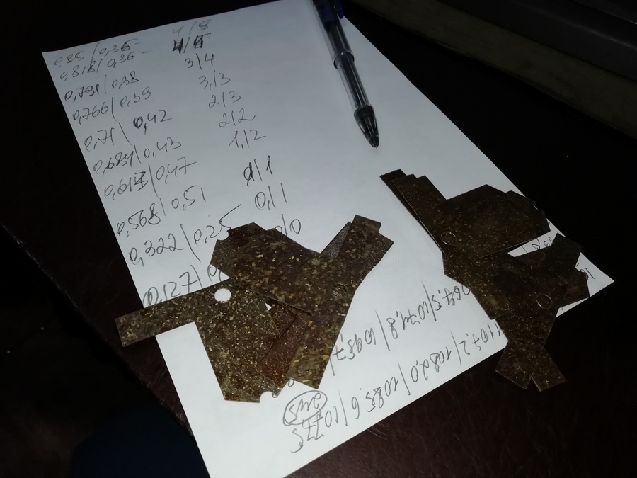

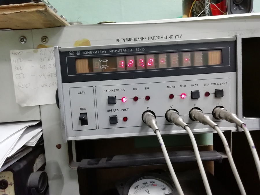

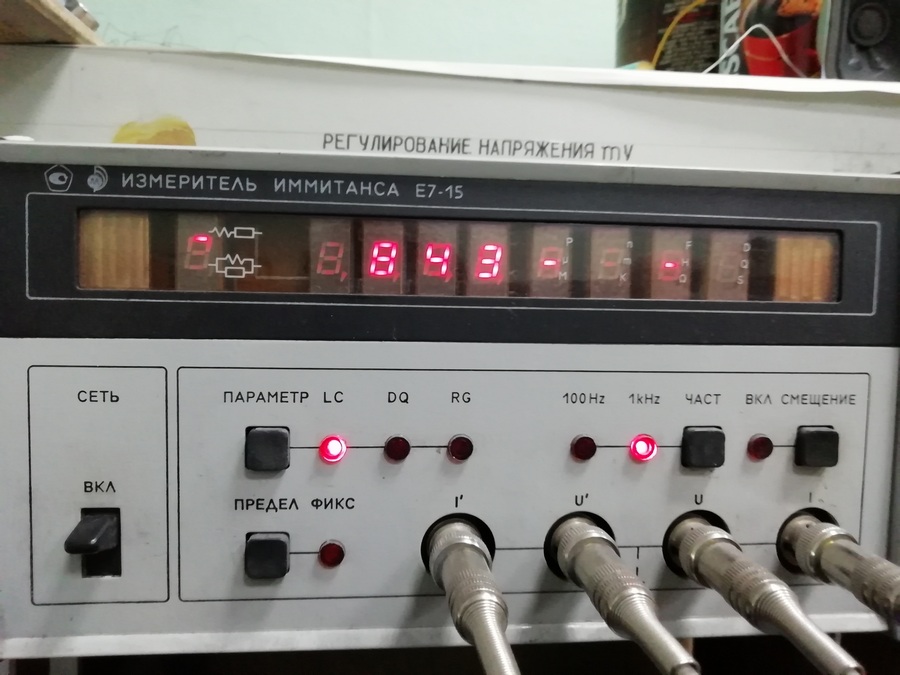

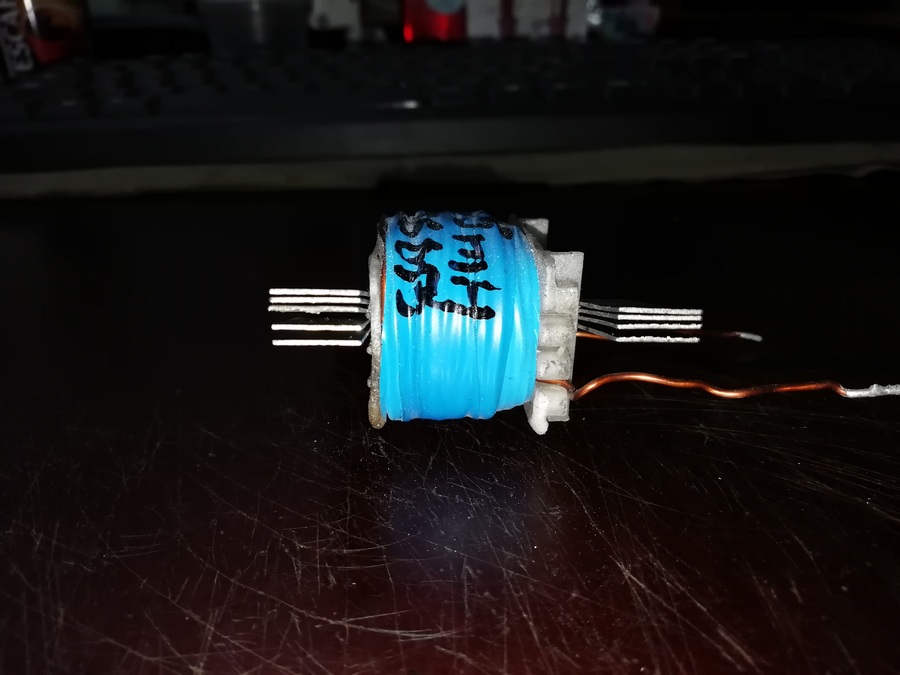

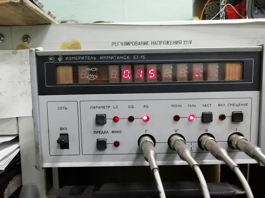

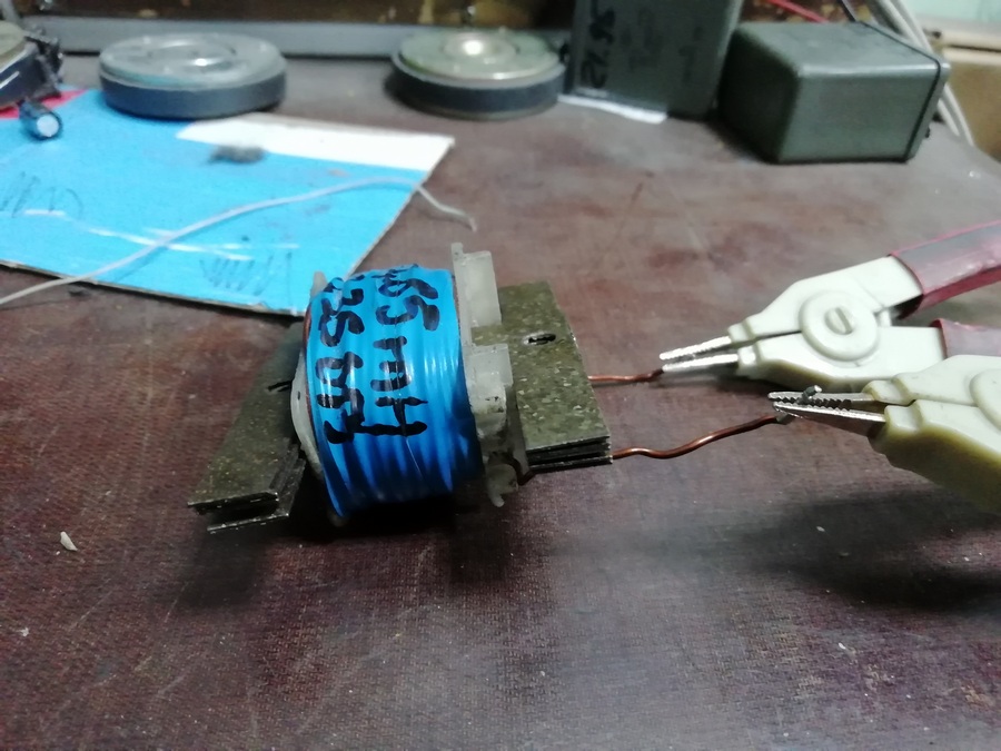

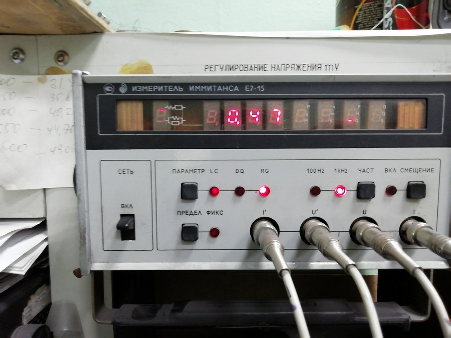

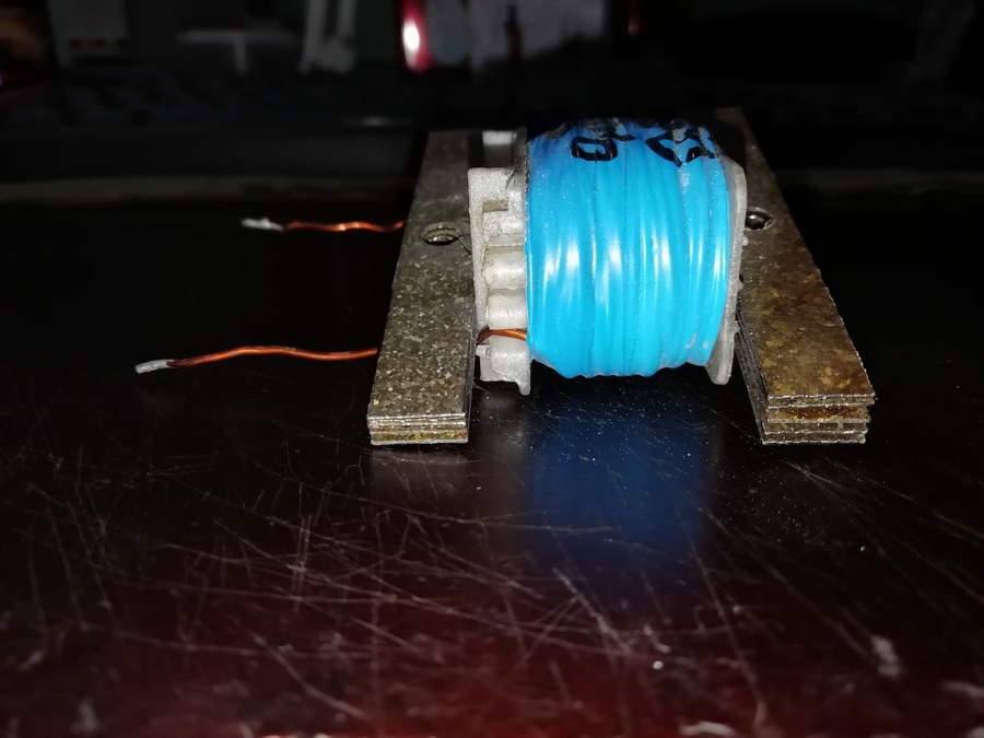

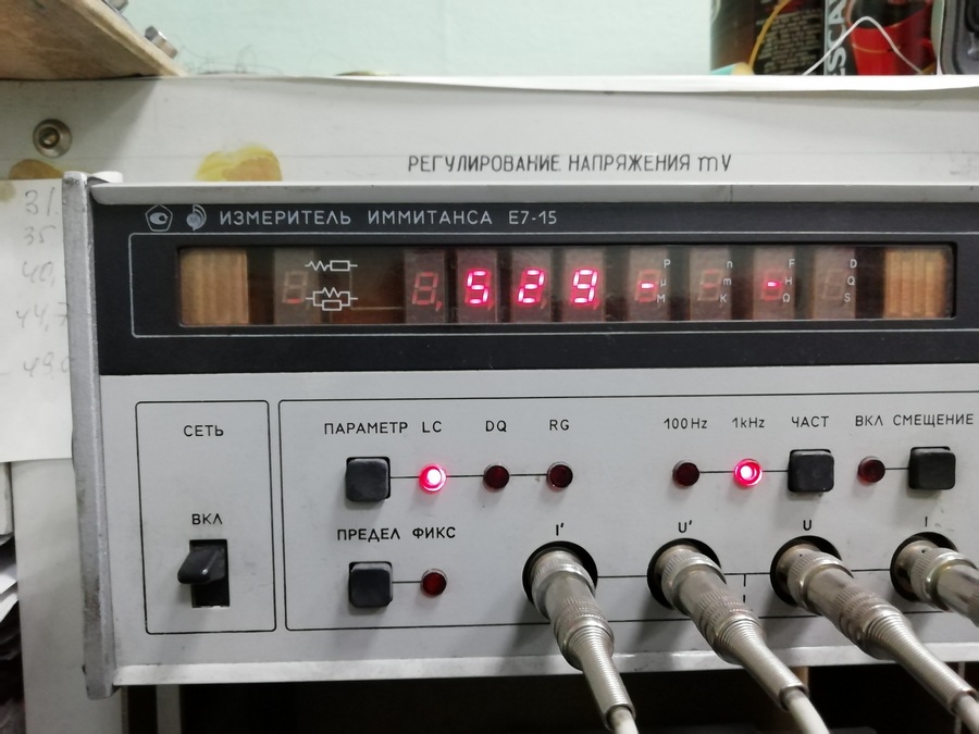

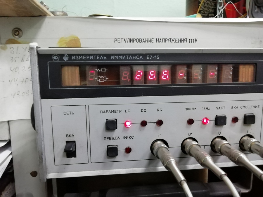

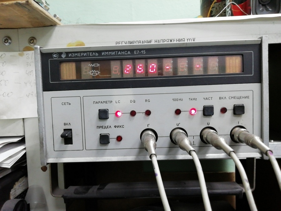

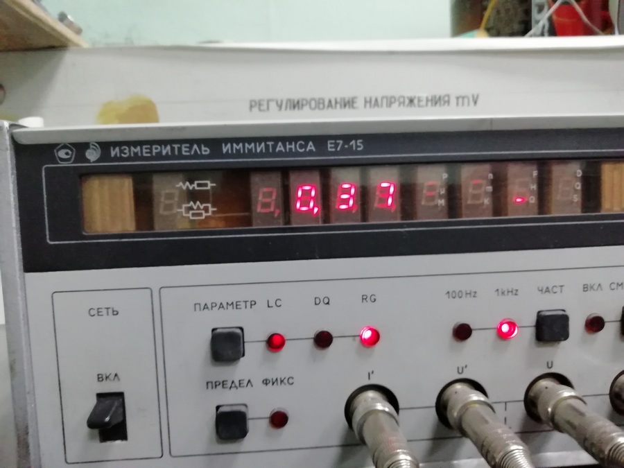

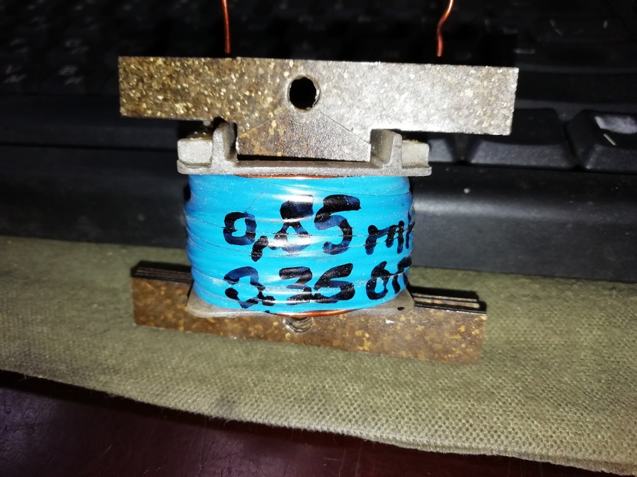

Лежит такая на работе. Напихал в неё "Г"-образное железо с в четыре стороны.
Ошибочка - железо "Т" - образное. Причём с дико старого трансформатора. Железо внутри имеет светлые вкрапления и смотрятся они наподобие чешуек.
И так, катушка. Общий вид со всех сторон
IMG_20231121_081539.jpg IMG_20231121_081554.jpg IMG_20231121_081602.jpg IMG_20231121_081608.jpg IMG_20231121_081616.jpg IMG_20231121_081715.jpg
С одной стороны 4 пластины, с другой 5 в перекрытие друг друга.
При этом соотношении 4/5 пластин: L=0,85 mH, R=0,35 Ohm.
Вытаскиваю одну пластину и при соотношении 4/4: L=0.818 mH, R=0.36 Ohm.
-/-/-/-/-/-/-/-/-/-/-/-/-/-/-/-/-/-/-/-/-/-/-/-/-/-/-/- 3/4: L=0.79 mH, R=0.38 Ohm.
------------------------------------------------------- 3/3: L=0.76 mH, R=0.39 Ohm.
--------------------------------------------------------2/3: L=0.71 mH, R=0.42 Ohm.
--------------------------------------------------------2/2: L=0.684 mH, R=0.43 Ohm.
--------------------------------------------------------1/2: L=0.613 mH, R=0.47 Ohm.
-------------------------------------------------------- 1/1: L=0.568 mH, R=0.51 Ohm.
-------------------------------------------------------- 0/1: L=0.322 Mh, R=0.25 Ohm.
--------------------------------------------------------- 0/0: L=0.127 mH, R=0.155 Ohm.
IMG_20231121_082504.jpg IMG_20231121_082512.jpg IMG_20231121_082523.jpg IMG_20231121_082528.jpg

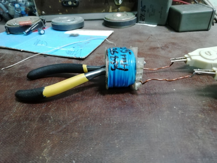

Вставил в катушку бокорезы
Хвостовик сверла
Вставил ферритовый, чуть не написал "нефритовый" стержень
Опять все пластины вернул на место в том же соотношении 4/5
Такие дела.
Видел такую катуху с оторванным блином. Сделали из дерева держалку, стянули части, индуктивность вернулась.

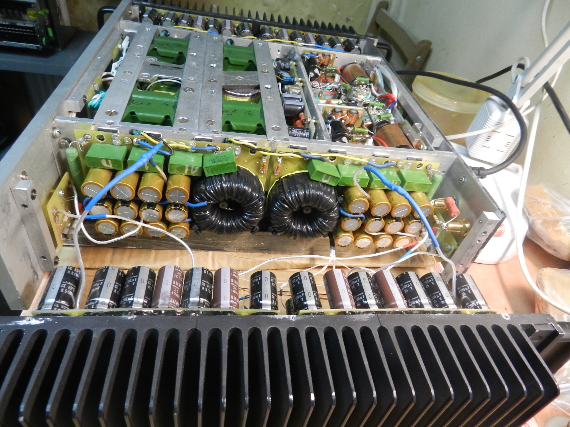

Всем привет из Владимира, я новый на этом форуме, пока всё просматриваю, наверху было видео и ссылка на mg-russia.com
Я несколько раз пользовался их продукцией , дорого но делают хорошо, особенно на кольцевых сердечниках для больших индуктивностях, так же посмотрите дроссели, ставил в питание усилителя класса А , при токе покоя 2А, габариты очень маленькие ( ток насыщения 12 А у дросселя 3,3 мГн , 0,17 Ом ).
упор я сделал на дроссели , вот вам фото моего гибрида с таким дросселем .

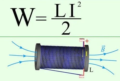

Я предлагаю обратить самое пристальное внимание на формулу энергии магнитного поля — W.
Мы видим, что при заданной силе тока энергию магнитного поля W, создаваемого током I определяет индуктивность L. В свою очередь L зависит от формы проводников с током и магнитной проницаемости среды. А если катушка не содержит сердечника, вместо него воздух, то магнитная проницаемость — константа, а значит, индуктивность зависит только от формы проводников с током!

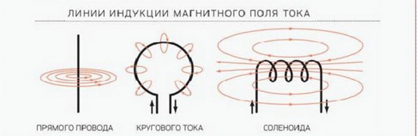

То есть, индуктивность зависит от длины провода, от того, прямой это провод или свитый в спираль, от диаметра намотки спирали, от количества витков, от плотности их намотки...
Как это влияет на индуктивность?
От формы проводников зависит конфигурация магнитного поля:
Измерительные приборы показывают, что индуктивность прямого провода наименьшая. Она пропорционально увеличивается с длиной провода. Провод в форме одного витка имеет значительно большую индуктивность чем прямой провод той же длины.
Почему?
Хороший вопрос!
Если смотреть на графическое изображение магнитного поля 1 витка провода с током, то можно подумать, что при сворачивании магнитного поля в тор (фигура, похожая на баранку) меняется скорость магнитного потока.
Обратите сейчас внимание на формулу энергии магнитного поля:
Она очень похожа на известную формулу кинетической энергии в механике:
Сходство этих двух формул указывает на то, что и магнитное поле обладает кинетической энергией, то есть энергией движения.
Что в нашем случае движется помимо тока?
А самый главный вопрос: какая переменная масса L, тождественная массе m в механике, образует энергию магнитного поля.
Напомню, что «L — это коэффициент пропорциональности между электрическим током I, текущим в каком-либо замкнутом контуре, и полным магнитным потоком Ψ, называемым также потокосцеплением, создаваемым этим током через поверхность, краем которой является данный контур».
Ключевое слово здесь «потокосцепление».
Мы имеем поток электричества, движущегося по проводу (причём, в учебниках написано, что ток — это упорядоченное движение электронов, имеющих массу), и мы имеем сцепленный с ним магнитный поток, имеющий вихревую природу. О чём первым заметил в 1820 году датский физик Г.Х.Эрстед.
По закону подобия, этот вихревой магнитный поток тоже должен иметь массу.
Итак, поступательное движение электричества (обладающее определённой кинетической энергией) порождает вокруг проводника вихревое магнитное поле (тоже обладающее определённой кинетической энергией) и между этими двумя энергиями имеется определённая пропорция (коэффициент потокосцепления), величина которой (индуктивность) зависит от формы проводника и магнитной проницаемости среды.
Похоже, вот где сокрыт секрет индуктивности!
Напомню, что коэффициент L в формуле энергии магнитного поля тождественен коэффициенту m в формуле кинетической энергии в механике, а обе формулы тождественны друг другу.

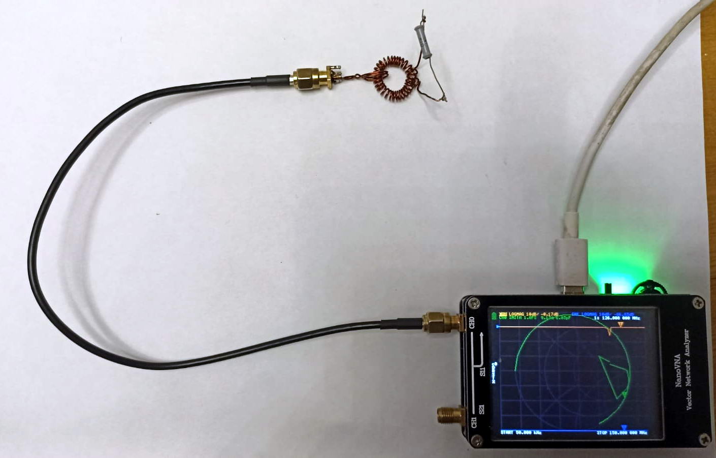

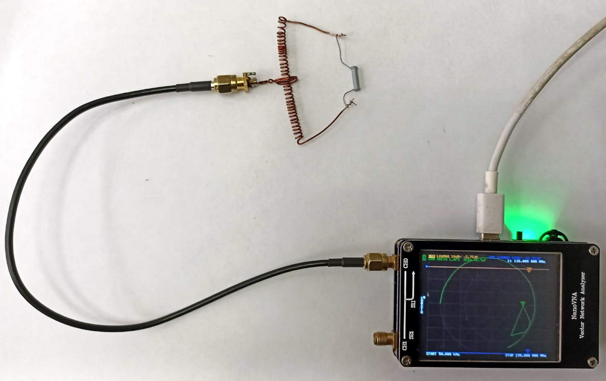

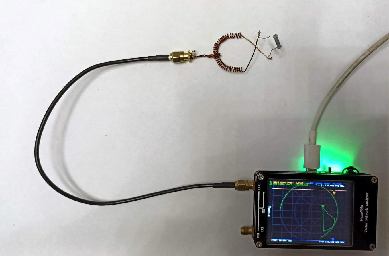

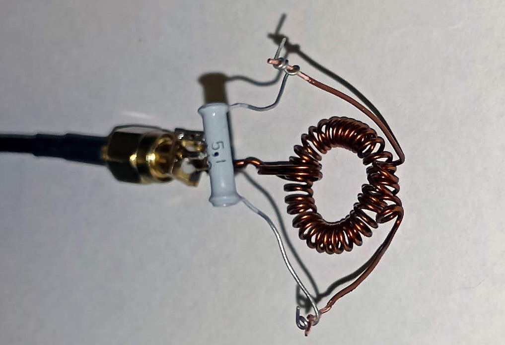

Сегодня я провёл интересный эксперимент, связанный с изменением индуктивности цилиндрической проволочной катушки при сворачивании её в тор, и, соответственно, образуемого ею магнитного поля в тор. Результат получился любопытный. Я могу объяснить его только тем, что при образовании магнитного тора, внутри него скорость материального магнитного потока увеличивается при том же значении электрического тока, протекающего по проводу.
Но это моё личное мнение. А меня интересует также мнение тех, кто тоже, как и я, ищет истину в физике. Поэтому прошу всех откликнуться!

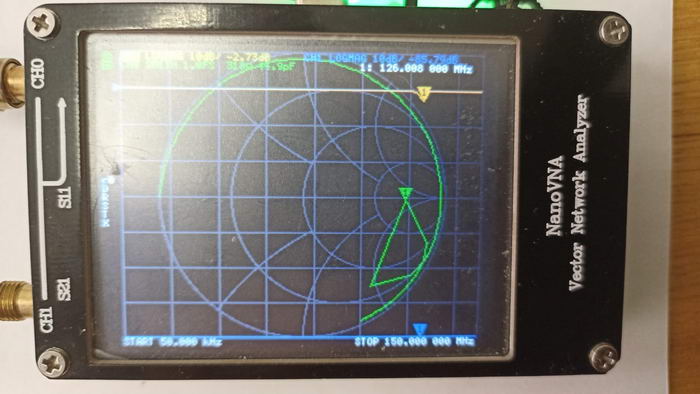

Суть эксперимента: медным проводом (количество витков и диаметр провода произвольные) намотана цилиндрическая катушка, к ней в параллель подключен конденсатор ёмкостью 5,1 пФ. Специальный прибор для настройки антенн и контуров через петлю магнитной связи определяет резонансную частоту получившегося LC-контура.
Маркер в точках 1 указывает на резонансную частоту 126.008 мГц.
Далее я изменил условия эксперимента — тело цилиндрической катушки я изогнул в полукольцо:
Показания прибора изменились лишь в тысячных долях мГц!
Далее я ещё раз изменил условия эксперимента — изогнутую ранее в полукольцо цилиндрическую катушку я свернул в замкнутое кольцо. Индуктивность резко возросла, а частота резонанса значительно снизилась:

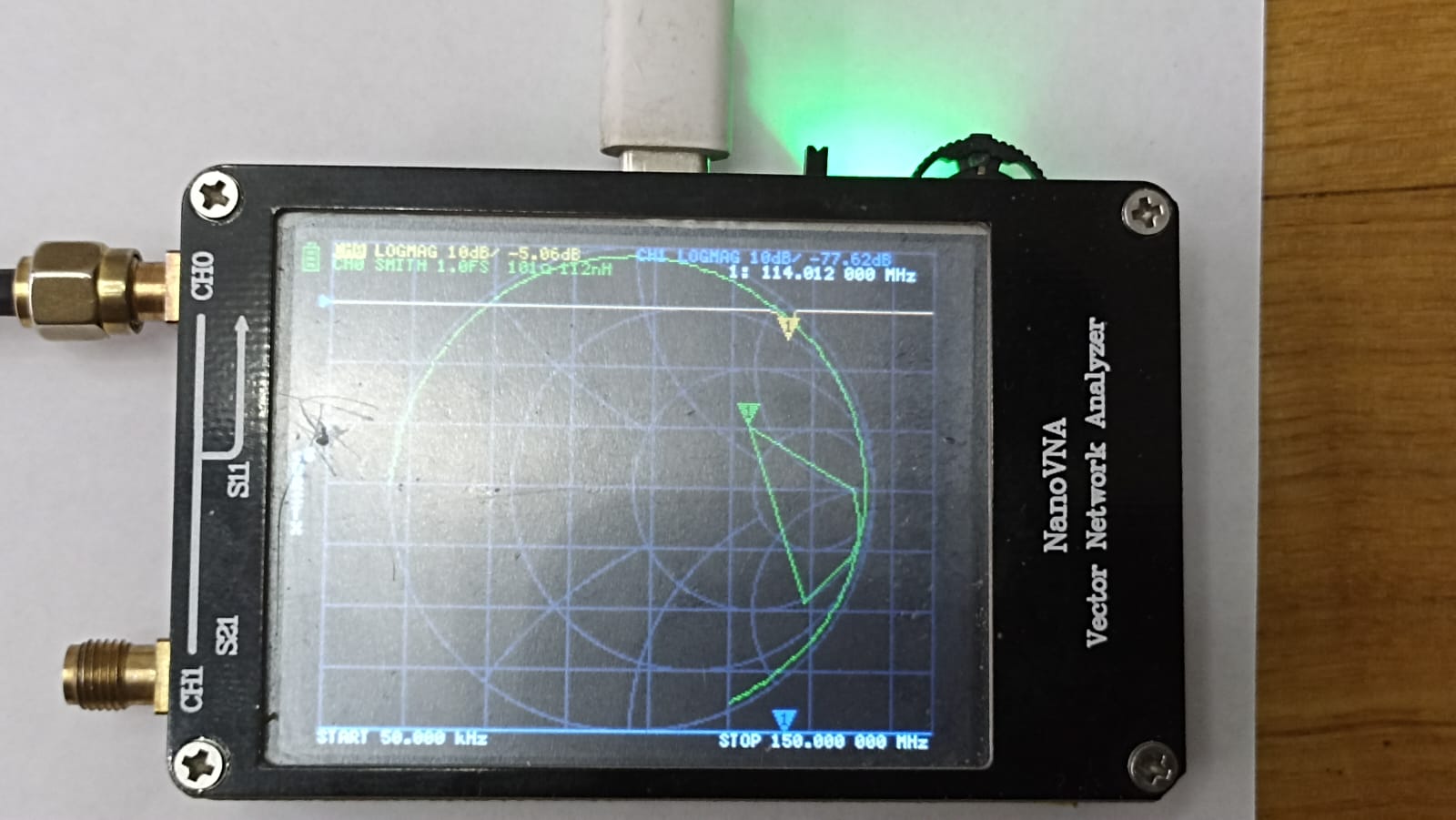

Сдвиг резонансной частоты LC-контура на мониторе прибора хорошо виден: смотрите как на жёлтой линии пик резонанса ушёл от маркера 1 влево.
При перемещении маркера на этот пик на жёлтой линии мы видим, что частота резонанса LC-контура теперь составляет 114.012 мГц.
Почему это произошло, свой вывод я уже сделал. Повторю его чуть по-другому: при сворачивании цилиндрической катушки в тор внутри катушки происходит замыкание в тор и сложновихревого магнитного потока. При этом скорость сложновихревого магнитного потока увеличивается.
