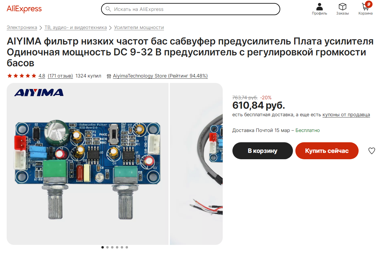

ТЕМУ я делал НЕ ДЛЯ сабвуферных примочек, поэтому подобные посты считаю ЗАСИРАНИЕМ темы, есть более подходящие.
Я считаю, что для автора темы должна быть возможность если не удалять мусорные для темы посты, то по крайней мере делать отметку для модератора о таком пожелании.
Иначе, любая тема превращается в отхожее место в которое каждый кидает всё что захочет.
Но раз увидел плату с Али, напишу - не нравится она мне. Главный плюс - есть схема, хотя она нарисована плохо.

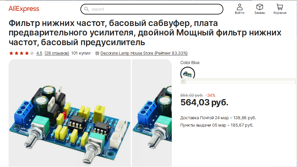

Мне больше понравилась такая плата
Здесь стоят приличные конденсаторы, нормальные микросхемы в панельках. стабилизаторы по питанию.
Схемы нет, но радиолюбитель средней квалификации разберётся.

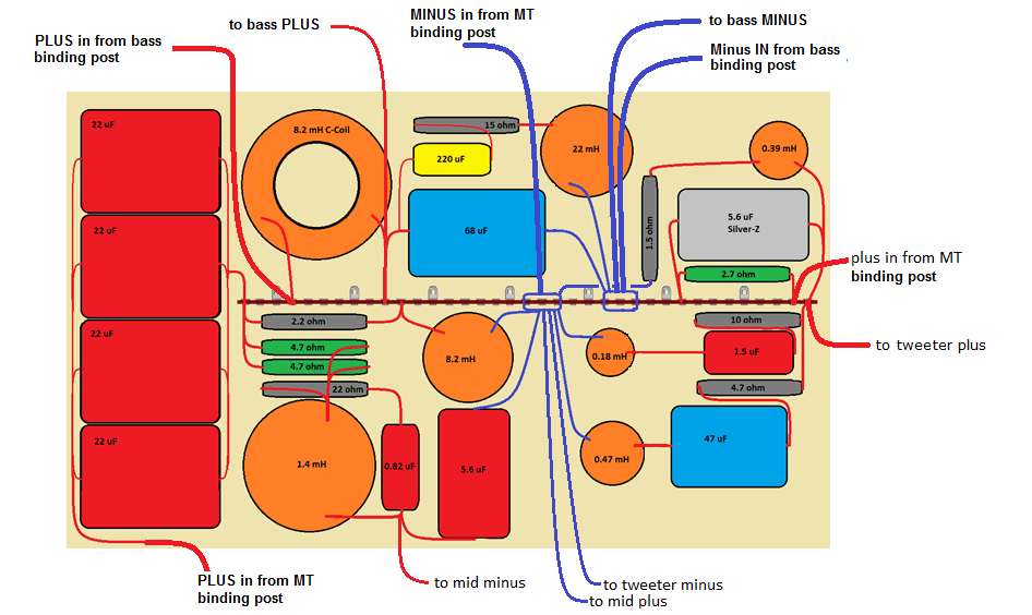

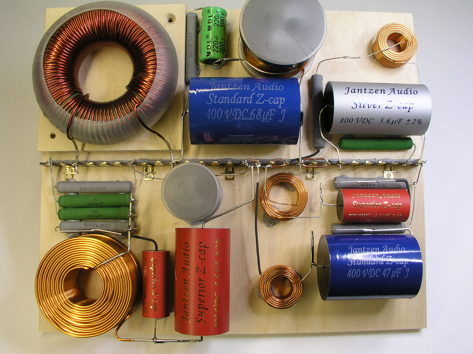

У троелса в некоторых проектах на нч тороидальные катушки на феррите.
Вот например аж 8,2 mH, провод где то 1, 2 мм не меньше, сопротивление добился 0,19 ом. Сквозь витки видно зеленый сердечник.
Нечто подобное собираюсь применить в разделительном фильтре в биговской акустике и может быть в акустике на 10" НЧ от JBL. В них катушка НЧ фильтра имеет высоковатое сопротивление на частоте раздела.
Заметил я, что магнитные оси катушек не по Фарадею с Максвеллом установлены, то есть не по Фену с Шуем!
С другой стороны, а кто-нибудь проверял уровень взаимовлияния одной катушки на другую при нефеншуйском расположении? Полагаю, что такое влияние будет весьма малым при не очень близком расположении катушек. Ранее на ферритовом кольце 2000 (вроде диаметром 35 мм) намотал около 35 витков проводом диаметром 1 мм -- получил индуктивность около 2,2 мГн. Но кольцо было сплошное, насыщения не избежать. Сделать зазор не получилось -- не было инструмента.
