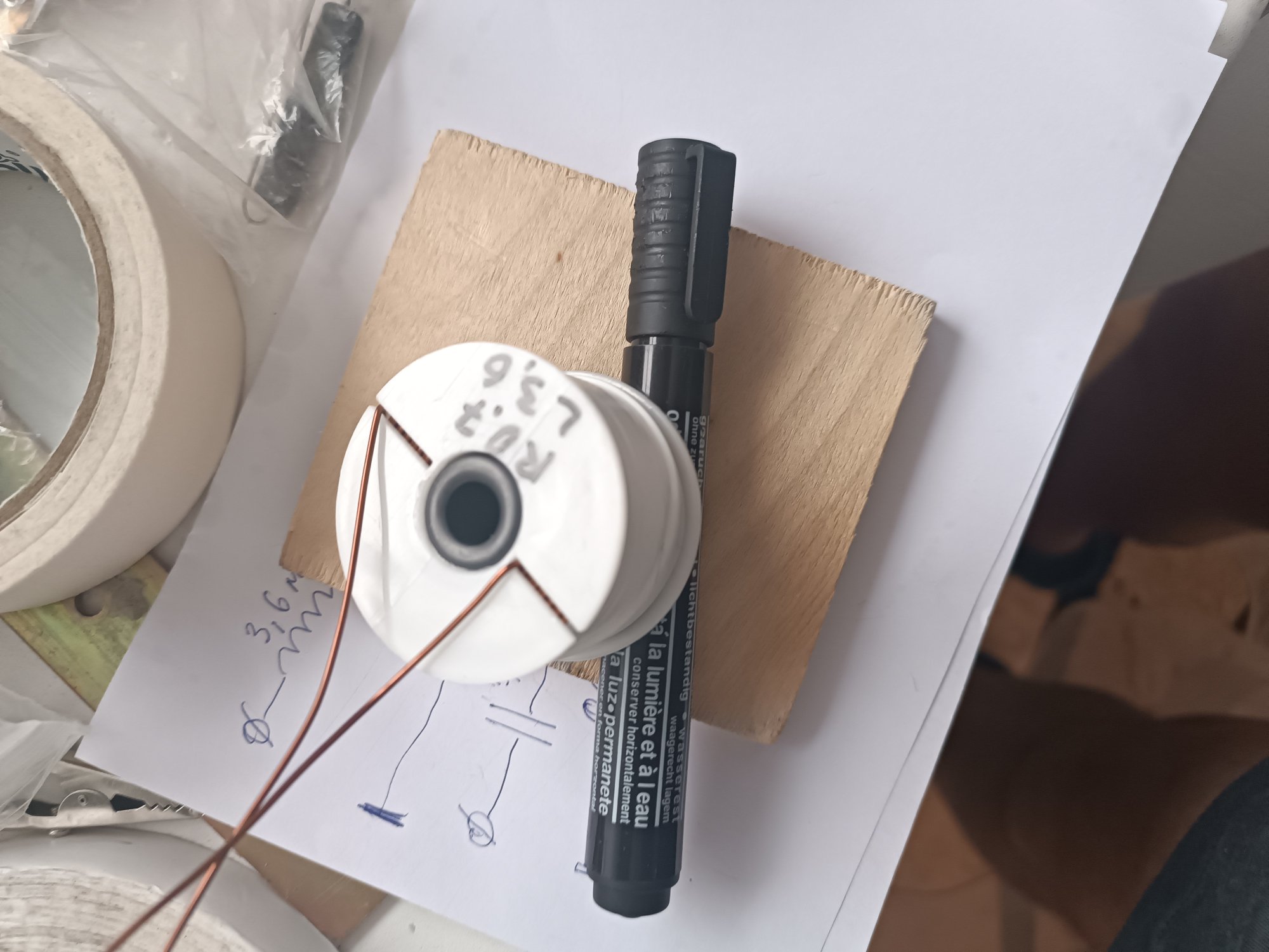

Для интереса купил на Али вот такие каркасы и ферриты.
Мне кажется для нч мелковаты каркасы, я предпочел "народный вариант" от А.Александрова.

Мне кажется для НЧ мелковаты
Я так и написал - для ВЧ. НО как КПИ (для настройки) годятся даже для НЧ в двухполосках.
Я купил и более крупные катушки, и слишком крупные, но не нашёл у китайцев для них ферритов, максимум - 10 мм диаметром.
Сознательно выбрал такие чтобы показать тем кто не решается самостоятельно мотать катушки, насколько это просто и даже привёл таблицу по которой можно мотать т. к. размеры и параметры покупных катушек (и ферритов) будут одинаковы.
Кстати, заказал для пробы каркасы с I железками.
Они должны годиться для НЧ даже в трехполоске.
Конечно, надо проверить, особенно током.
Но меня интересует мощность в десяток Вт, максимум - несколько десятков, поэтому шансы есть.

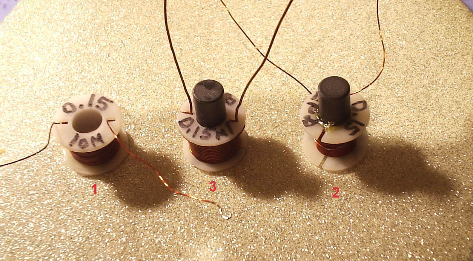

Все мы хорошо знаем "что такое хорошо и что такое плохо".
Спроси любого - и он скажет, что феррит для фильтра ВЧ динамика - ПЛОХО и никак низзя.
У меня работает Visaton TW-70 с фильтром третьего порядка - он мне больше нравится и я никого не собираюсь уговаривать.
Я решил попробовать - НАСКОЛЬКО плох будет китайский феррит.
Чтобы вы не считали это выдумкой, вот катушки под номерами.
1 - штатная катушка 0,15 мГн сопротисвление 1 ом, провод 0,5 по лаку. Таким проводом нередко мотают воздушные катушки даже в хорошей импортной акустике.
2 - тем же проводом намотал с ферритом, получилось 0,5 ом.
Поставил через переключатель в акустику-двухполоску и стал слушать: сумею я услышать разницу между хорошим воздухом и плохим ферритом, слышат ли ещё вообще мои уши.
Естественно, был заранее предвзят и долго не мог поверить в то что... с ферритом ЯВНО лучше.
В первую очередь по щёточкам-тарелочкам, но не только. Звук стал живее и сочнее и это не гармоники от феррита.
Вывод очевиден: в ДАННОМ СЛУЧАЕ важно то, что уменьшилось активное сопротивление.
А что это дало? Думаю, увеличилась добротность и уменьшилось нежелательное поступление сигнала с частотами более низкими, чем настроен фильтр.
И это даже в 3-ем порядке.
А ведь 2-ой порядок хуже фильтрует, больше пропускает, про 1-ый порядок и говорить не будем.
Сразу вспомнил про волшебные последовательные фильтры в которых только катушка спасает пищалку...
Так что не всё так просто и однозначно.
В некоторых случаях нужны катушки с повышенным сопротивлением, но не здесь.
Ради опыта надо было намотать катушку на воздухе более толстым проводом, может тогда кто-нибудь снисходительно потрепал бы меня по плечу - молодец, возьми с полки пирожок.
Я сделал проще - намотал проводом 0,8 катушку с сердечником - это №3 на фото.
Результат меня полностью устроил, её сопротивление 0,25 ом. Катушка крохотная, провода немного.
Для себя сделал вывод, что для ВЧ можно мотать катушки на этих каркасах с этим ферритом индуктивности (на глаз) до 0,25...0,3 мГн что нередко достаточно. Для бОльших индуктивностей есть каркасы покрупнее.
Но напомню, что мои опыты выше показали, что феррит от магнитных антенн пригоден только для КПИ - он вносит искажения.
Наверное, лучше мотать ВЧ катушки проводом 1 мм и выше, но запасы кончились, надо заказывать толстый провод.
Так что давайте меньше болтать и симулировать, а больше делать и слушать. _kefir
Не факт, что ЛУЧШЕ - это из-за меньшего количества СЧ/НЧ составляющих. С третьим порядком сопротивление катушки влияет на форму АЧХ прямо в полосе пропускания. Так что
может спокойно быть от изменения суммарной АЧХ динамик+фильтр в лучшую сторону.
По крайней мере, феррит не напакостил. Это и есть позитивный результат эксперимента. Знать бы еще марку китайского феррита и максимальный ток в катушке при прослушке...
7,000
7,239
257
Это если несколько Ом, то сильно заметно, если доли Ома - сильно сомневаюсь.
И я сомневаюсь, что способен услышать столь малую разницу в АЧХ - даже большая разница может быть незаметной пока не "заиграет нужный инструмент", а здесь разные треки, результат - один.
Мне ОЧЕНЬ НЕ ХОТЕЛОСЬ вырывать с мясом уже приклеенную старую катушку, но получить заметное улучшение таким простым способом - это ценно.
Я не считаю, что звук стал лучше за счёт феррита, может быть разницу в слепой экспертизе не определю ЕСЛИ потребуется время на замену, но при быстром переключении разница не вызывает сомнения. Переключения делал многократно и на разных записях.
Я придерживаюсь моей "кумулятивной (накопительной) теории" - сумма мелких малозаметных улучшений (ухудшений) накапливается и даёт явный результат.
Впрочем, я не собираюсь открывать новую секту и обращать кого-то "в свою веру", но надеюсь, что моя информация для кого-то окажется интересной.
Желающие могут проверять, но в ИХ случае результат может быть иным.
На максимальный ток я опыты делал, показывал как - их просто повторить. Думаю, что в двухполоске и для маломощного динамика TW-70 особых проблем не будет.
Относительно марки - что дадут знания? Ну буду знать и толку? Вот нужных, более крупных, особенно по диаметру ферритов я у них не нашёл - жаль.
Эмпирическое увеличение индуктивности на мелких ферритах 4...6 раз что само по себе неплохо, другое достоинство - можно как угодно плавно подстраивать индуктивность цилиндрическими сердечниками что особо ценно при настройке с микрофоном. Я беру примерную катушку, двигаю сердечник и серией замеров пытаюсь получить нужный результат. И только потом измеряю "сколько получилось", жаль что так нельзя делать с конденсаторами.
Желающие могут попробовать данный фокус с железом, но сортов железа очень много и я уже показывал, что всего ОДНА Ш-образная пластина вставленная вперекрышку, чтобы удерживать I образные, уничтожает всю пользу, аналогично может быть с креплением набора железа.

Какое сопротивление под номером 1, 2 и 3?
Я выше уже написал в тексте.
Индуктивность у всех одинакова - 0,15.
Сначала 1 ом без сердечника,
затем 0,5 ом с сердечником,
окончательно примерно 0,25 ом более толстым проводом и с сердечником.
Разница между первым и вторым вариантом намотанным одним проводом в пользу варианта с сердечником (витков примерно вдвое меньше).
Звук стал чище, щётки-тарелки отчётливее.
Предполагаю, что это из-за меньшего проникновения НЧ на пищалку.
Что будет с другими пищалками, не знаю - надо пробовать.
Думаю, что при небольших токах, искажения незаметны.
Я оцениваю рабочую мощность TW-70 (чисто на глаз) в 2...3 Вт, поэтому ток через катушку до 0,5 А, это немного.
Понятно, что сердечник - это компромисс.
Не призываю "все в автодор", но думаю, что тезис об абсолютной непригодности сердечников для катушек фильтров ВЧ, несколько преувеличен.
