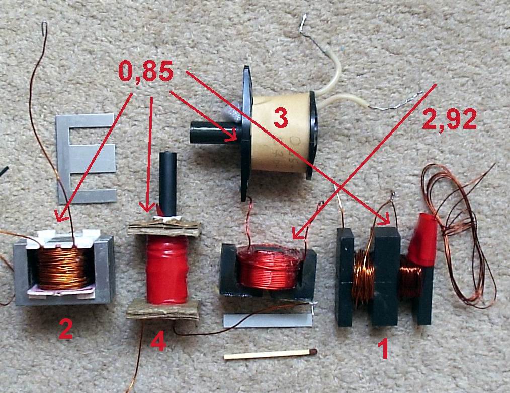

Дошли руки для скоротечного прослушивания - меньше 1,5 часов.
Disclaimer.
Все результаты очень субъективные, сделаны на скорую руку. Здесь нужна сосредоточенность, но у меня голова забита текущими проблемами.
Я заранее очень хотел, чтобы "победили" Ш-образные ферриты.
Всё приходилось многократно менять самому, а это портит картину.
Слушал инструментал и вокал, особое внимание на соло-инструменты и голоса. Громкость средняя - комфортная, колонка одна.
Испытывал в фильтрах двухполоски с разделом 2 кГц. Динамики 8 дюймов и 1 дюйм.
Здесь проставил места. Перемычка над спичкой - та самая пластинка, которая изменила индуктивность катушки (на фото её нет) с 0,28 до 0,38 мГн - это к вопросу о влиянии (непредсказуемом) шпилек, болтов и шурупов.
Разница между катушками минимальна, но она есть, особенно если сравнивать 1 место и 4 место. Но это если менять по возможности, побыстрее. Без сравнения трудно сказать: "это хорошо, а это плохо".
Индуктивность всех 0,85 мГн.
С двойным Ш ферритом звук как бы более ясный, больше мелких деталей и он более живой.
Подчеркиваю, что я пристрастен и настаивать не могу, но я это слышу. С "воздушной" катушкой сравнить не мог.
Надо бы сделать еще несколько опытов, но пока насыщение уже у меня, вернее - пресыщение.

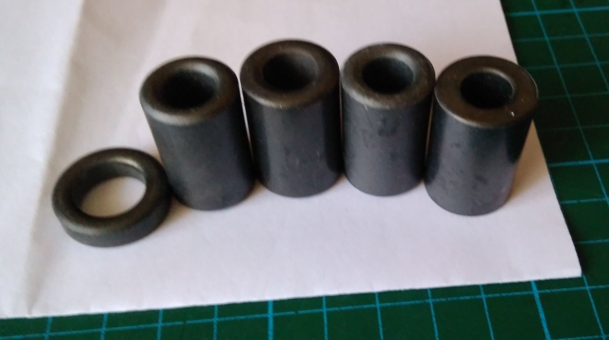

Полез искать колечко на шину аманерки и о чудо!
Ф =18 и 19 мм длина 29 мм.
smile_6
Нашел на али такие, Продавцы пишут - "никель-Цинковый феррит анти-помехи сердечник кольцо".
В отзывах - "Это действительно никель-цинковый феррит. Геометрические размеры соответствуют. Проницаемость, судя по измерениям, около 2000 и довольно близка для 3х измеренных".
Есть огромные сомнения, что можно мотать на кольце.
Пример - выше, всего одна перемыкающая пластинка (правда, железная) увеличивает искажения в 100 раз!!
Кроме того, мотать тор всегда тяжело, да и трудно будет поместить много витков.
Поэтому - стержень или Ш без перемычки, думаю, даже с зазором не годится.
Но чтобы убедиться - нужен простой опыт, спаять две детали - и Спектралаб.

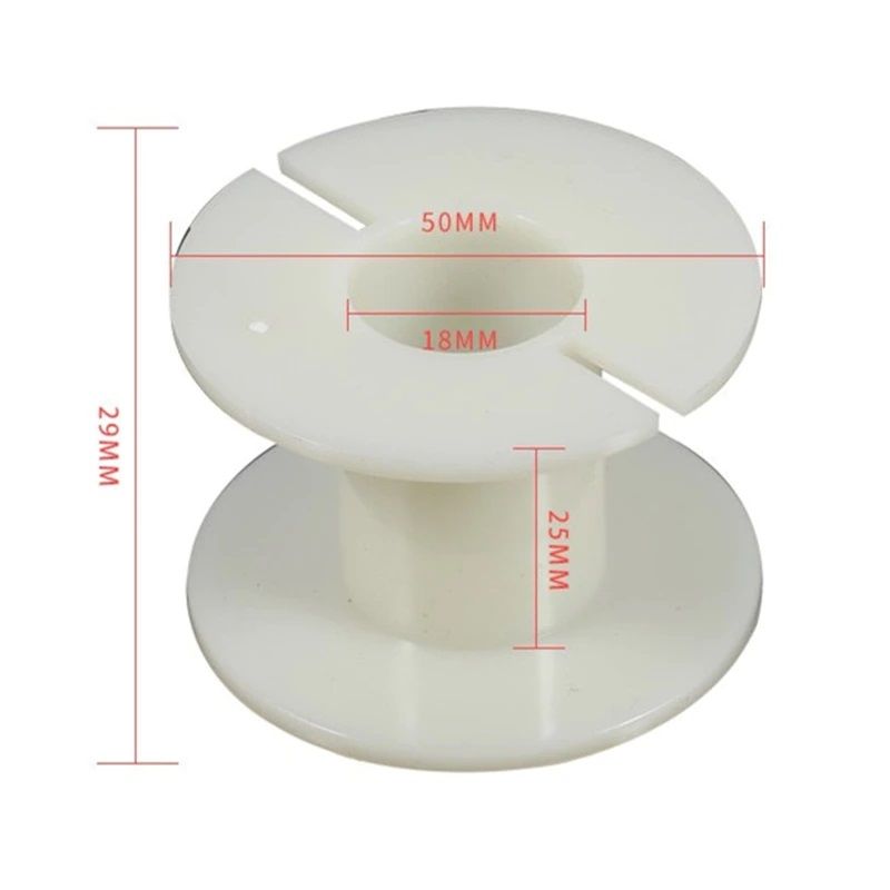

    69.3 KB · Просмотры: 112
    27.9 KB · Просмотры: 102
5,719
6,267
221
Нашел шпульки на али, не благодарите.
А, вот так может пойти - я считал, что дырка внутри для провода.
Но что за феррит, как он будет - smile_15
Сердечники17.5x11.5x28.5mm
Как расчитать индуктивность с сердечником? Новая версия Coil64 много уже может.
Точь - в - точь, как Александров делает. Но у него провод максимальный 1мм.

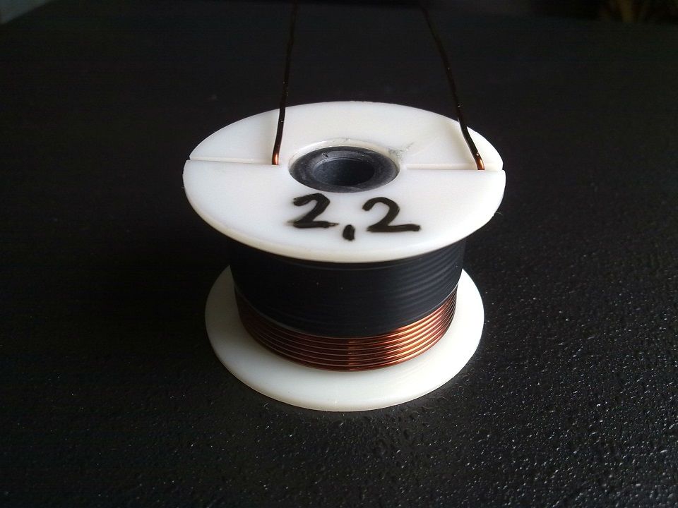

Разговор про катушки с сердечником.
Теоретически он прав, но практически до фонаря. :)

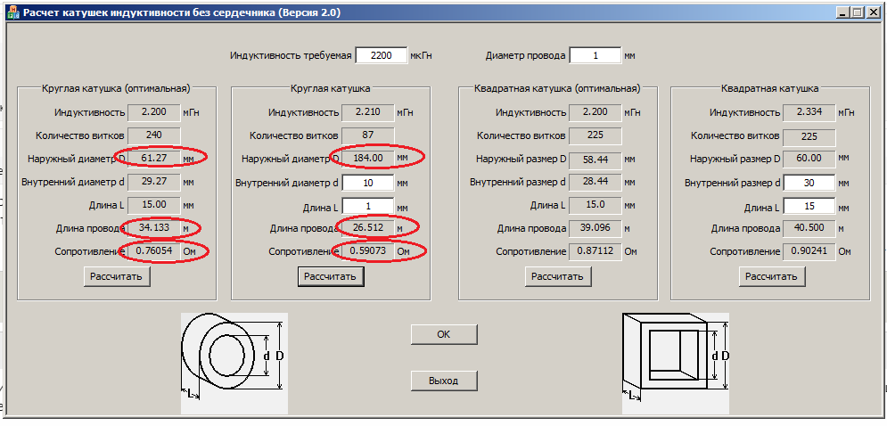

Если здесь вопрос как сэкономить на меди + получить меньшее активное сопротивление катушки. Мне кажется хорошим вариантом будет катушка которую предложил д. Паша сегментированные катушки в теме "катушка Мишина" . Вот для примера вариант расчета для катушки для проекта "2-х полосная АС Visaton BG20 + SC10N".
Как видно из расчета кол-во провода почти на 8метров меньше, активное сопротивление меньше 0,17ом. Единственный минус, а может и плюс для кого то получается катушка "блинчик" диаметром 184 мм. И ещё забыл высокая добротность катушки правда не знаю как это скажется на звукеsmile_10

Если здесь вопрос как получить меньшее активное сопротивление катушки.
Все эти катушки размером с тарелку - ерунда и детский лепет.
Единственное средство, которое позволит кардинально решить проблему - СЕРДЕЧНИК.
Об этом я подробно написал выше, нашёл дешёвые и практичные сердечники с такими же искажениями, как у гипердорогих Макинтошей (напомню, что эти искажения не ровня искажениям выдаваемым УНЧ).

А объясните чайнику, заводские катушки, вот такого плана:
Годятся для фильтров?
Ну если мешок под ноги упал, то можно сердечников наковырять.
