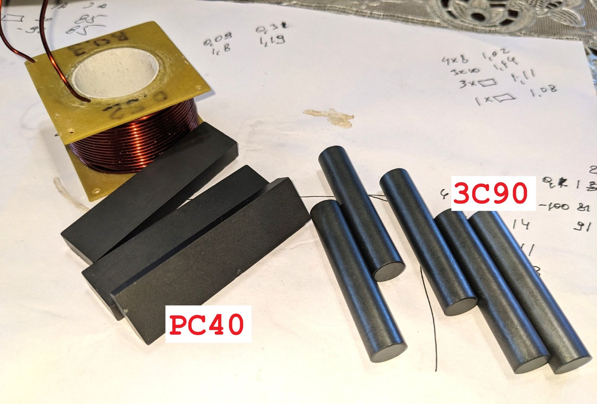

Собственно, пока есть время, можно поставить точку на собственных изысканиях.
Проведены сотни экспериментов, десятки марок разных ферритов, разное трансформаторное железо... резюмируя, итог следующий:
1. Как самоцель, была поставлена задача заменить катушку "на воздухе" катушкой с сердечником, из соображений, прежде всего, компактности, с максимально хорошим результатом по показателю "искажения/компактность". Планка искажений (уровень Н3) не хуже 80 дб при токе 3А. То, что реально можно получить из доступных материалов.
2. Индуктивность выбрана 1.5-2mH. Наверное, самый распространённый номинал для разделов 500-1500 гц (где то так). Выше 1500 гц. мотать "воздух" (из соображений бескомпромиссности).
3. Железные сердечники из трансформаторной стали, сердечники из порошковых материалов- сендаст, альсифер, мю-пермаллой, аморфные ленты, сплавы Magnetics, DMEGC не выдерживали конкуренцию с хорошим ферритом. Если что... гвозди, каюсь, не проверял, только колючую проволоку )).
Из хорошей (но уступающей ферриту) трансформаторной стали есть I-пластины от трансформатора Siemens (остальное совсем шлак), выдернутого из частотного преобразователя, но сие приобретение случайность (не валяются на дороге частотники от Siemens), нужные ферриты купить гораздо проще (ЧиД, Али, ЛЭПКОС), а кто не РФ, тем более нет проблемы.
4. Испытанные марки ферритов (из тех, что известно на 100%, была ещё куча ноунейм): N87, N48, 3С90, H44, разные AV, DMR, 3CP, Р40, РС44... это хорошие материалы, все они с мю 2000-3000. Лучшее, пожалуй, ферриты типа N от EPCOS (TDK), но мне требуемый форм-фактор (стержень) не попадался, только Ш и кольца, однако разница в замерах не существенная, в пределах нескольких Дб.
5. Материалы с высоким мю под 10000 (заманчиво?), типа всяких Т, R... пользы мало- индуктивность поднимают не много лучше обычного феррита (с мю 2000-3000), но грязь добавляют существенно больше. Туда же ферриты от ВЧ сварки (IPH, SP20, K2006).
6. Отечественные силовые ферриты типа М2000НМС как то прошли мимо, ничего не могу сказать.
7. Всё, что похоже на замкнутое (Ш, П или, что много хуже, кольцо)- зло (в плане искажений). Да, индуктивность поднимают хорошо, но искажения также генерируют неплохо (не вписываются в планку).
8. Если цель минимум искажений... длинное также отметаем, делаем упор на сечение.
9. Мой оптимум- стержни (прямоугольные, круглые) длина 5-6 см, сечение набора ~ 4 кв.см. Этого достаточно, чтобы поднять индуктивность в 4 раза, H3 при токе 5А будет не хуже -80дб, при токе 3А (кто-то громче слушает?) можно выйти на планку -90дб. (конкретный пример подобного ниже).
10. Применение незамкнутых сердечников накладывает повышенные требования к монтажу/установке- будут наводки всякой электромагнитной хрени, что летает по комнате, а также от близ лежащих проводов и прочих железок. Может потребоваться ориентировка катушки, особо, если есть ещё рядом катушки.
Итого, цена вопроса- больше 2-х лет трудов, денежные траты под 20 тыщь руб. и удовлетворение, что закрыл (как смог, но совесть чиста) тему применения тех или иных материалов в качестве сердечников.
PS Конкретный пример под задачу

Для себя , так чтоб совсем "сухой остаток" из Вашей серьёзной работы - лучше в качестве сердечника вязанка не длинных ферритовых стержней N (для сохранения оптимального формфактора катушки) с проницаемостью 2000? Индуктивность повышают +/- троекратно с минимумом искажений на больших токах?
так.
Минимум искажений- надо больше сечение. Нужна больше индуктивность- тогда увеличивать длину. Можно также увеличивать индуктивность увеличением сечения (одновременно снижая искажения), но эффект увеличения индуктивности от увеличения сечения не большой (не так, как от увеличения длины).
Если, к примеру, взять круглый сердечник по ссылке выше, то троекратно увеличит индуктивность вязанка из 3-х сердечников. Из 5 сердечников индуктивность вырастет в 4 раза. Но также зависит от ширины намотки катушки (чем уже по ширине катушка, тем меньше индуктивность, но лучше искажения). Как то так.
И, таки, формфактор понятен, оптимальная марка? Какой?

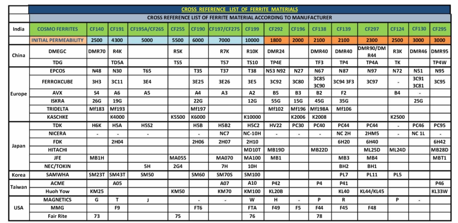

Вот небольшой список по наименованиям феритов
Как видим dmr40,3c94,n87,pc40,p41и прочие это те же самые яйца, только от разных производителей.

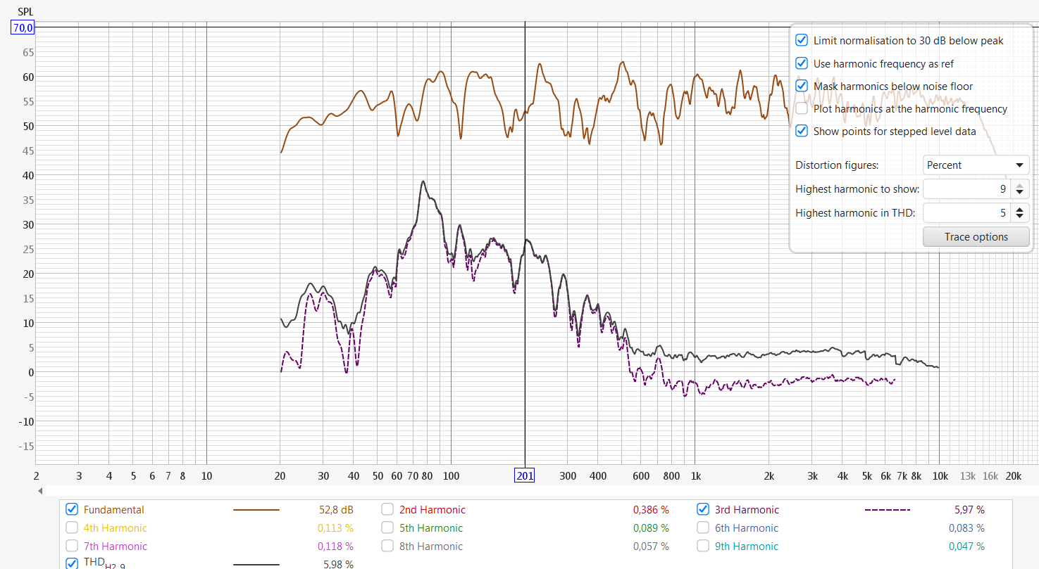

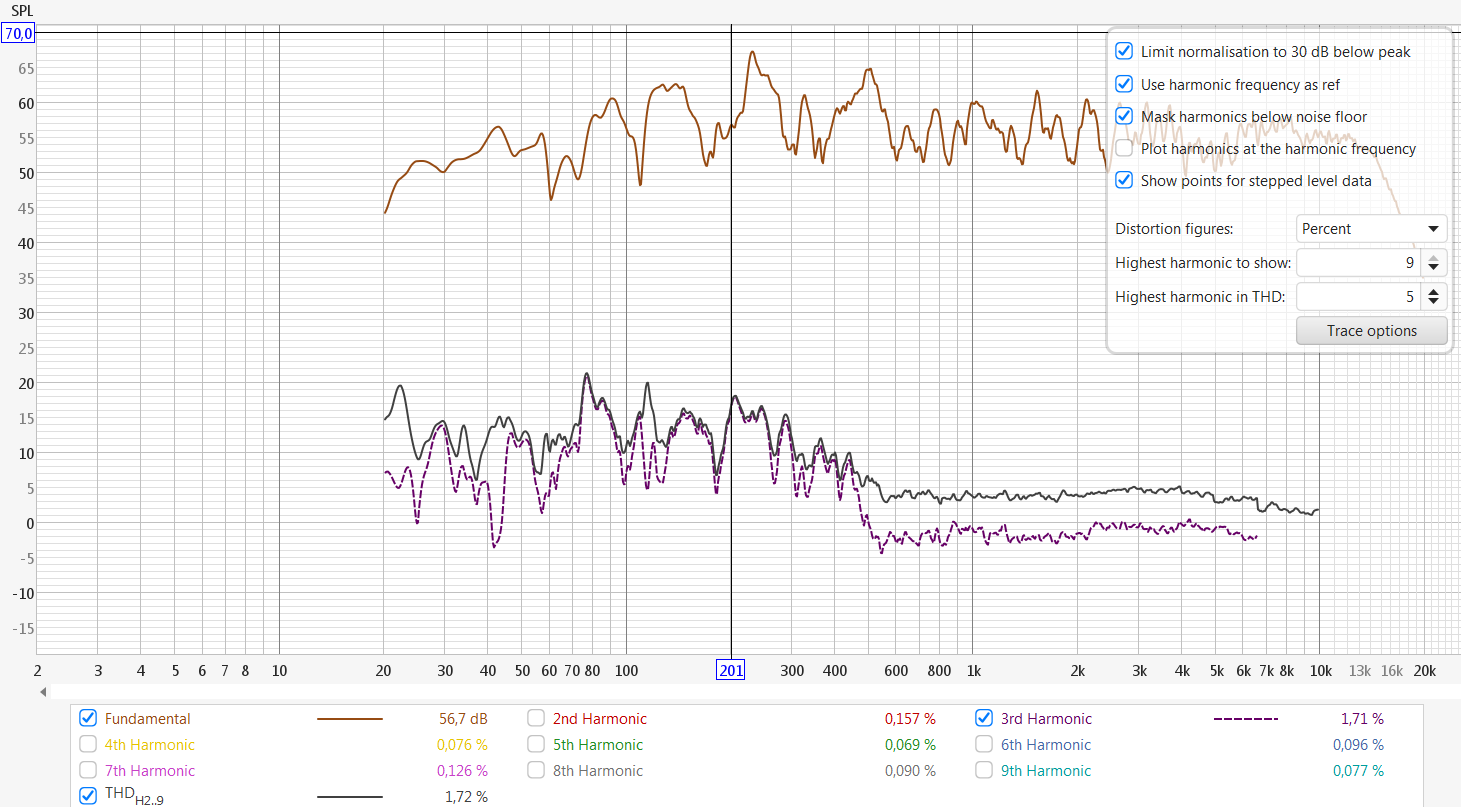

Уже касались этого. По наблюдению, переход в насыщение незамкнутого сердечника происходит очень плавно, как таковой нет резкой границы. Но не суть, я просто не довожу до такого состояния, для меня H3 хуже -70 дб на токе 3А (максимально, что выкручиваю на СЧ и то, скорее гипотетически) уже расстрел на месте. Не потому, что такой слышащий... просто если можно сделать лучше простыми способами, то... надо делать.
Та еще и пятая гармоника нехило светится на графике, где третья на уровне -80 дБ.
За такой уровень "сверхлинейщики" прибьют тапком.

Знать бы еще, какой уровень гармоник норма для фирмачей, мотающих НЧ катушки на железе. Например, для Танноя Ройял Вестминстера .
