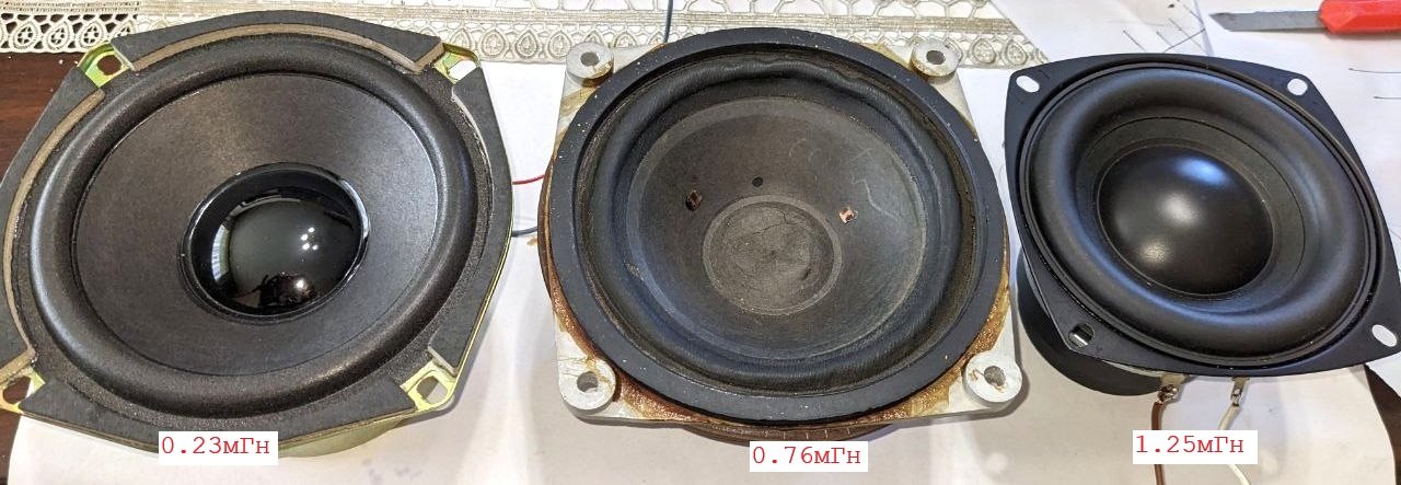

Я отдельно катушку не мерил, но программа в готовом 75гдн с трёхслойной катушкой выдала немного больше 2500uH

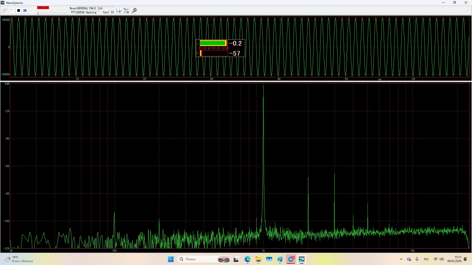

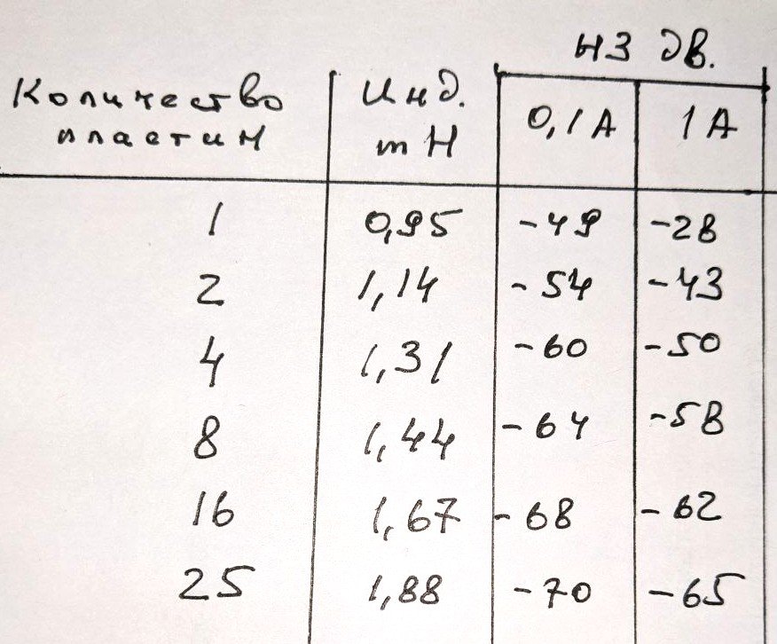

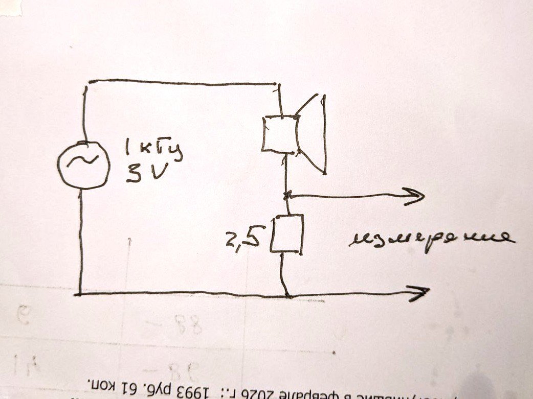

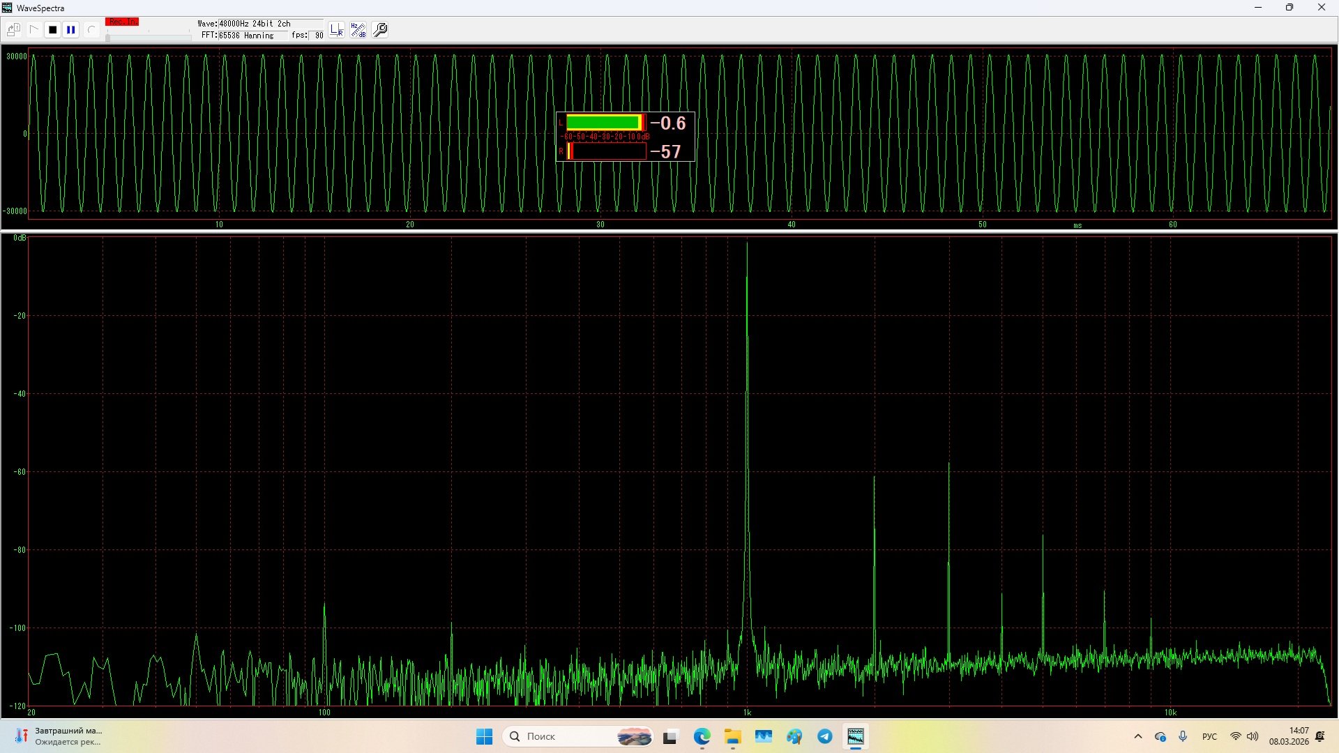

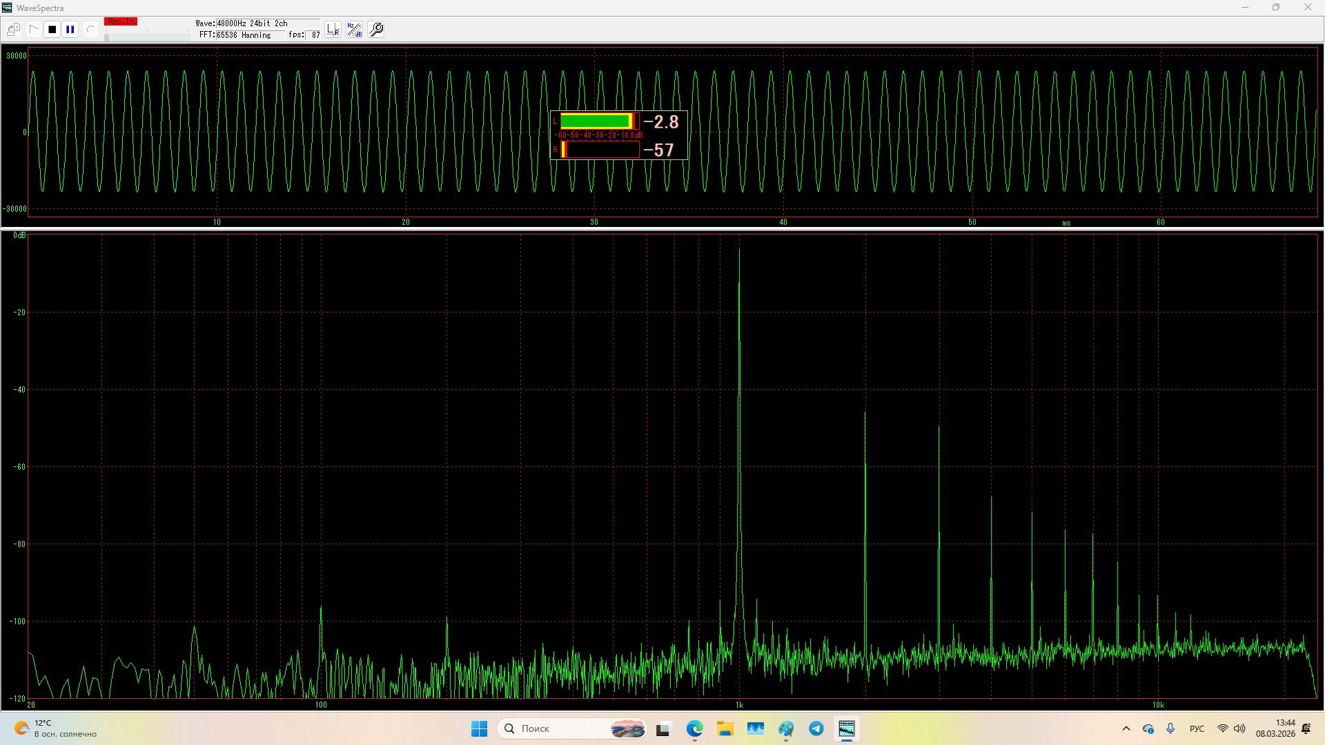

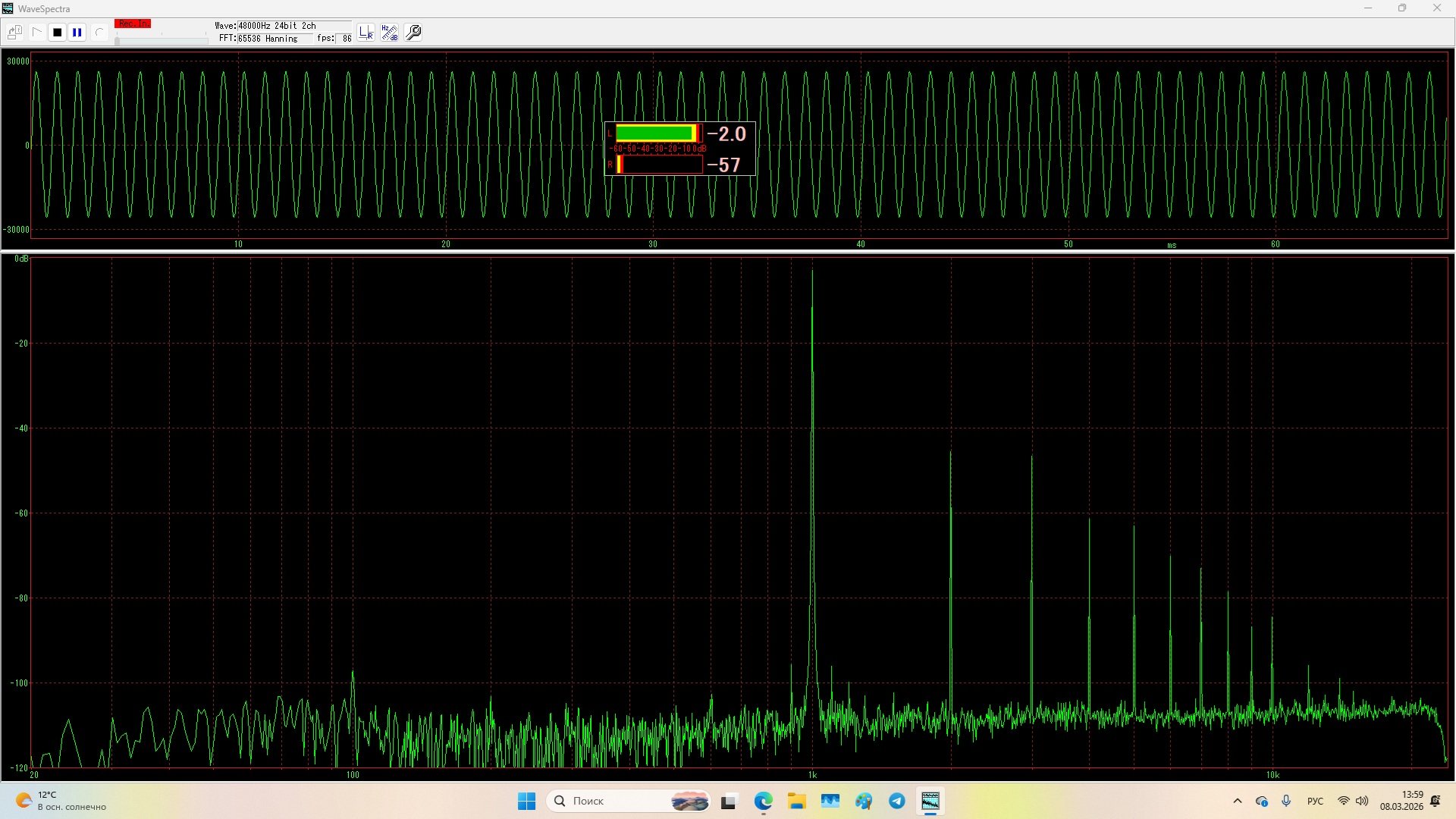

Сделаны замеры H3 (3-я гармоника) для 1, 2, 4, 8, 16 и 25 пластин (больше нет). Ток 0.1А и 1А, частота 500гц, индуктивность пустой катушки 0.32мГн.
В таблице также получившаяся индуктивность с разным количеством пластин.
Что наблюдаем:
1. От одной пластины индуктивность выросла в 3 раза! По мере увеличения пластин подъем все менее жирный.
2. Даже на малом токе большая зависимость Н3 от количества пластин. Разница 1 пластина и 25 пластин в 10 раз.
3. Ток 1А. Видно, что 1 пластина влетела в насыщение (-28дб). Привет тому чуваку, уже на средней громкости получил 4% искажений.
4. Чем больше количество пластин, тем меньше искажений, но зависимость с увеличением количества пластин уменьшается.
PS Наглядней было бы нарисовать графики... нет бумаги в клетку (и лениво, простите).

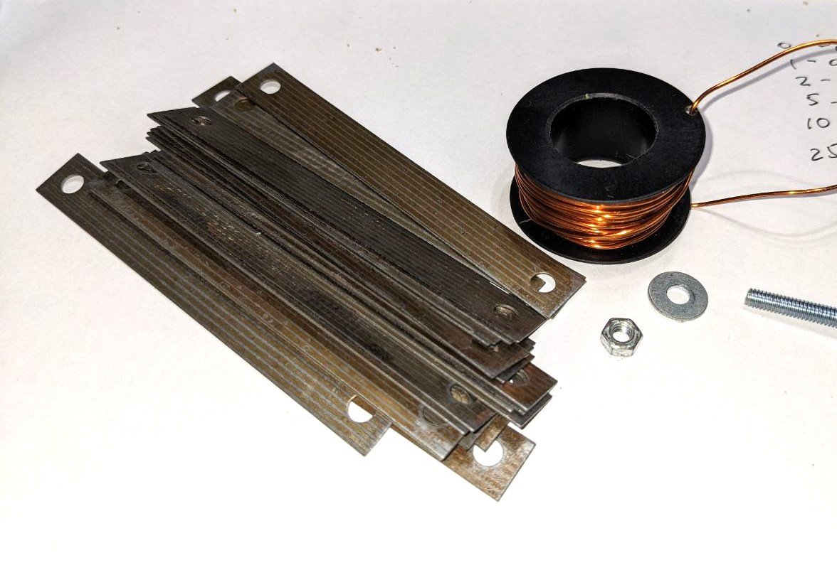

Что ж, проверим, кто на самом деле лох.
Сделаны замеры 3-ей гармоники для 1, 2, 4, 8, 16 и 25 пластин (больше нет). Ток 0.1А и 1А, частота 500гц, индуктивность пустой катушки 0.32мГн.
Что наблюдаем:
2. Даже на малом токе большая зависимость Н3 (3-я гармоника) от количества пластин. Разница 1 пластина и 25 пластин в 10 раз.
3. Ток 1А. Видно, что 1 пластина влетела в насыщение (-28дб). Привет тому чуваку, на средней громкости получил 4% искажений.
Очень интересное исследование. Ну то, что малый размер сечения керна раньше насыщается, это для меня вобщем-то известный факт. Но при проектировании импульсных трансформаторов привык к тому, что мощность тр-ра практически всегда определяется сечением меди, а не сечением сердечника. Т. е. сердечник выбирается из соображения размеров окна, чтобы необходимая медь туда влезла. Ну и автоматом получается, что размер сердечника получается с запасом на насыщение при нужном токе. Но это при броневых сердечниках. А тут, при стержне, такая метода уже не работает. Действительно, сечение может быть любым, хоть одна пластина.
Еще, что поразило, что всего одна тонюсенькая (!) пластина увеличила индуктивность в 3 раза. Прямо как-то очень сильно.

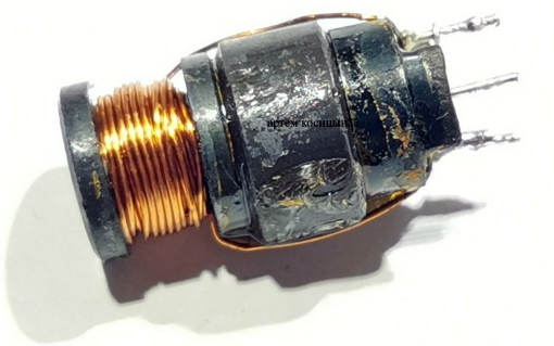

Вот, типа таких, они обычно в термоусадке. Бывают ещё в прозрачной термоусадке и намотаны литцендратом (хорошего сечения) с магнитом сверху, который можно убрать слегка срезав термоусадку сверху.
Вот что выдает Алиса:
Возможно, имелся в виду дроссель с магнитами, который используется в платах телевизоров, выполненных на кинескопе, возле трансформатора строчной развёртки.
Такой дроссель представляет собой катушку, намотанную на ферритовый сердечник с магнитами. По катушке протекает пилообразный ток, который создаёт в сердечнике переменное магнитное поле. В одном полупериоде оно совпадает с направлением магнитного поля магнита, и магнитный поток увеличивается, а в другом — уменьшается.
В результате меняется магнитная проницаемость феррита и индуктивное сопротивление дросселя, что влияет на скорость движения луча в кинескопе.
При установке такого дросселя на плату нужно соблюдать полярность, так как он несимметричен.

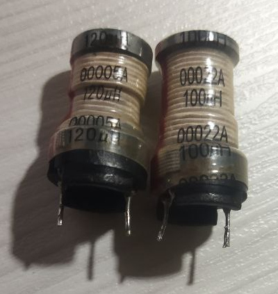

Вот эти понравились линейностью по частотам, без магнита, намотаны литцендратом сечением примерно 1 мм. На 100 и 120 мкГн из ТВ или монитора, не помню

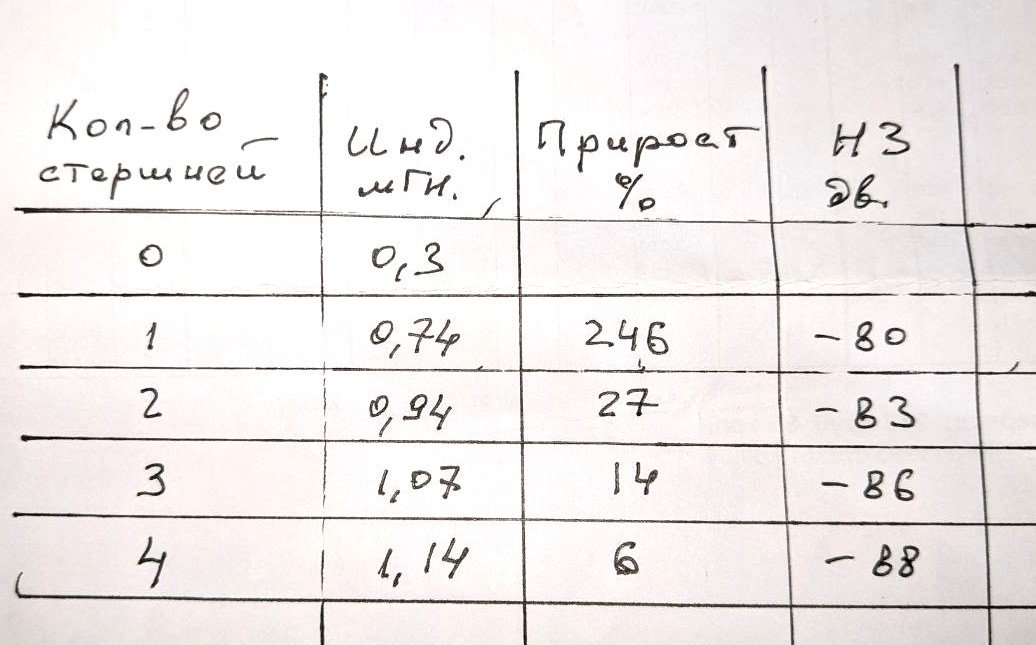

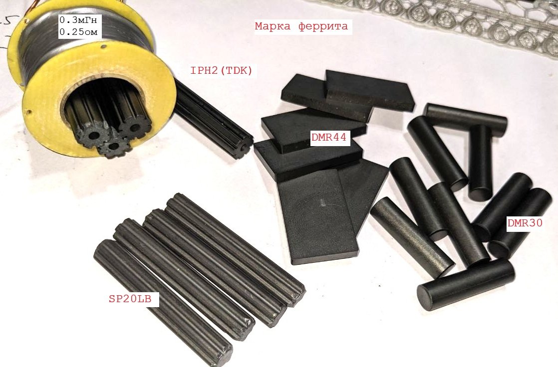

В прошлой лабе смотрели влияние количество пластин железа на изменение индуктивности катушки и уровень Н3 (3-я гармоника), сейчас, по сути, то же самое, но феррит.
Также посчитано, на сколько % увеличивается индуктивность в зависимости от количества сердечников.
На фото катушка и образцы феррита (все силовые низкочастотные).
В таблице цифры для 1, 2, 3, 4 кусков феррита IPH2 (применяется в сварке ТВЧ), остальные образцы... поведение аналогичное.
Частота 1кГц, ток 0.5А. Выбор значения тока обусловлен... с одной стороны, уже заметны искажения для их фиксации, с другой, далеко до насыщения (даже если 1 стержень), иначе получаем зависимость от габаритов сердечника (что будет не честно).
Видим, как и в случае с железом:
- уже 1 стержень резко поднимает индуктивность (в данном случае прирост на 246%), дальнейшее увеличение сечения уже на дает сильного эффекта.
- увеличение количества стержней приводит к снижению Н3 (4 стержня на 8 дб).
