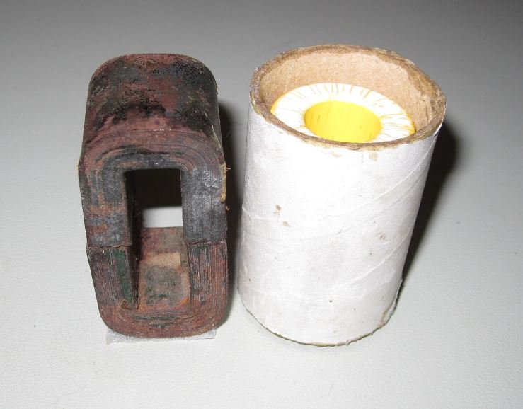

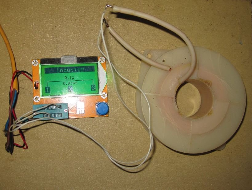

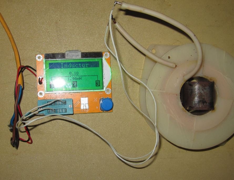

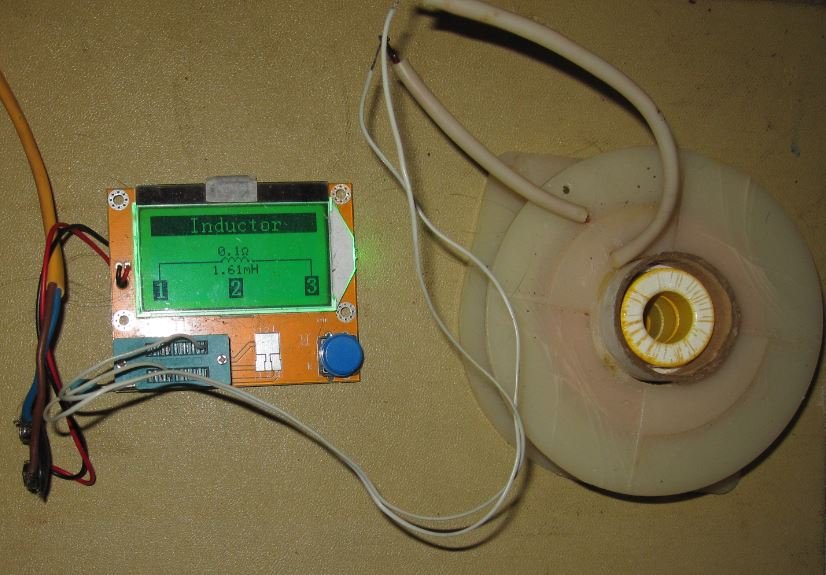

Да нормально распылёнка увеличивает индуктивность, смотрите сами, катушка на воздухе 0,93 мГн с распылёнкой 1,61, с чуть более длинным железным 1,98 Просто не могу сейчас измерить искажения - нет под рукой высоколинейного достаточно мощного усилителя

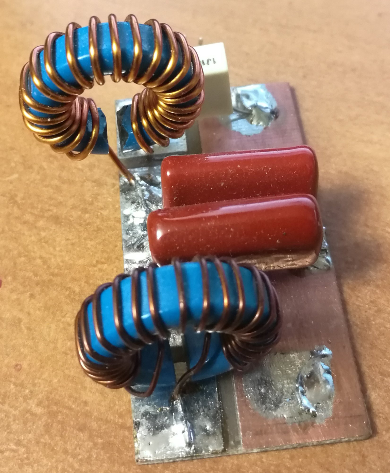

Я вас уверяю... Вот смотрите...
Это фильтр. Не для кроссовера, но это силовой фильтр. Но не в этом суть. Фильтр 4-го порядка с частотой среза около 20кГц. Делал для измерений. Так вот, с помощью этого фильтра я наблюдал гармоники на уровне долей процента при токах около 1А. Видите, используются ферритовые кольца N87 диаметром около 25мм с распилом? Я самолично делал этот распил.
Так вот... До этого, на тех же местах стояли катушки из распыленки желтого цвета с теми же параметрами по индуктивности и примерно с тем же количеством витков. Тоже думал, что все в порядке будет, распыленка все-таки... Но когда сделал, мне не то чтобы не пришло в голову мерить гармоники,... на осциллографе смотреть синус было противно. Он вырождался в треугольник! Настолько погано он выглядел! И это на частотах порядка 1-5кГц. После этого эксперимента вся эта распыленка из БП - для меня во всем, что связано со звуком, табу!
Еще тоже делал фильтры для усилка класса D на красных кольцах из распыленки (у них мю около 10). Считаются лучшими из всех этих колец по стабильности мю от тока. Хренушки! Проиграли начисто ферриту с зазором!

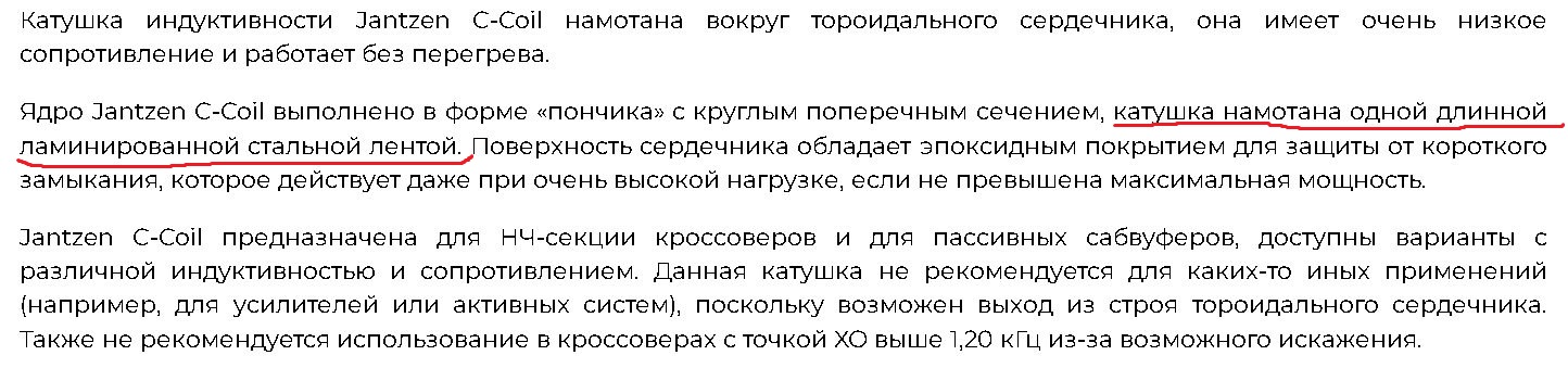

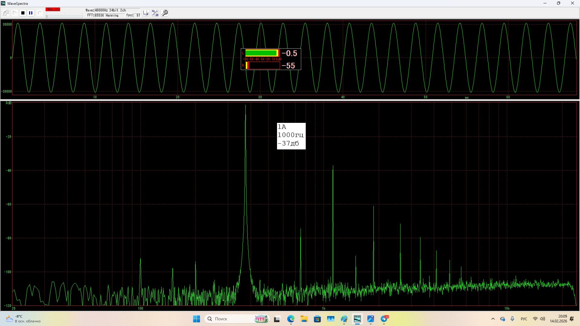

Да нет. То что я подчеркнул. Катушка намотана стальной лентой. Это наверное ошибка перевода. Имелось ввиду наверное, сердечник. Но где же тут распыленка???!!!
Гвоздь болт программы... -37 дб. на 1 ампере... красота!
То что я подчеркнул. Катушка намотана стальной лентой...

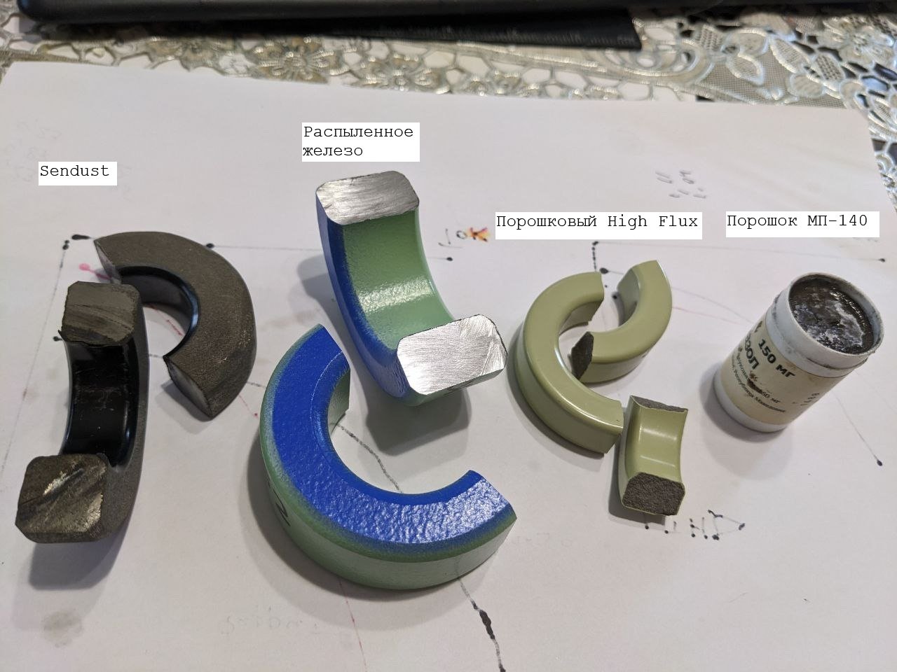

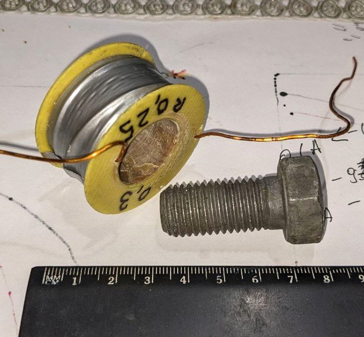

Лаб работа "Экзотика"
Раннее издевался над альсифером... настала очередь остального интересного. Что не под силу молотку, турбинка помогла.
1. Sendust KS (Fe+Si+Al), μ=125
2. Кольцо КТ249-52. Распыленное железо (Iron powder cores, Fe+диэлектрик), μ=75
3. Кольцо KH200-125A. Порошковый материал High Flux (Ni+Fe), μ=125
4. Кольцо МП-140 (точнее, сердечник из его порошка в эпоксидке, чуток спрессованный). Мю-пермаллой, μ=140
Кольца диам. 50-65 мм. (были).
Замеры не привожу, ничего интересного. Позиция 2 в ведро, остальное на 4 балла (по меркам трансф. железа).
