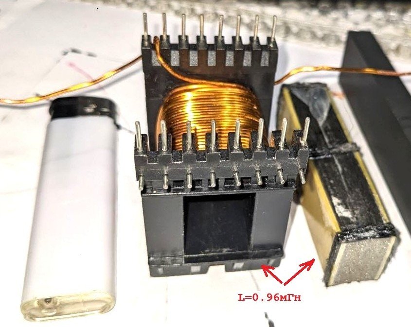

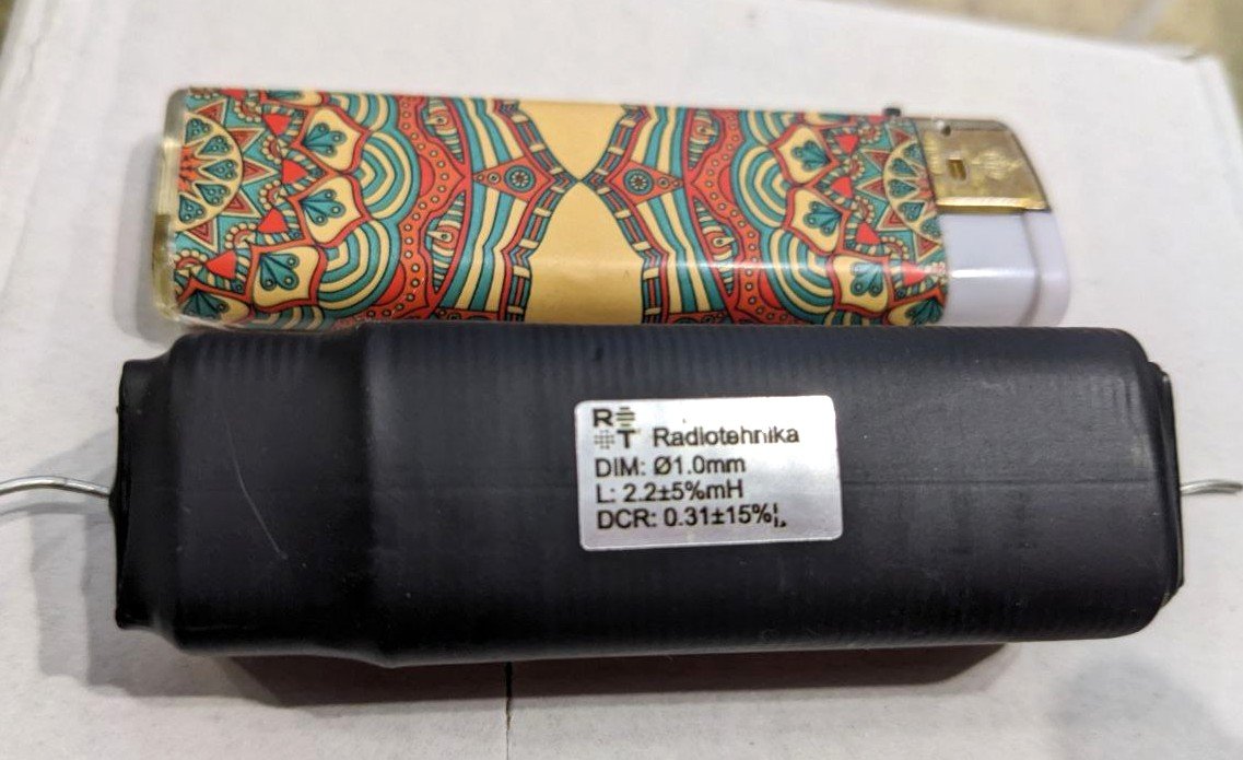

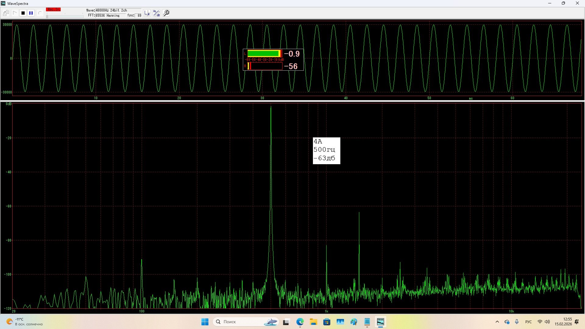

Лаб работа Катушка "Radiotehnika" (современная), на i-пластинах
Намотка вдоль всего длинного сердечника... это от жадности (хотя типичный случай). Подняли индуктивность сердечником раз в 7-8... получили грязь. -63 дб на 1А "не очень" (скажем так).
Похоже, экономили на проводе, даже при сравнительно небольшом количестве витков и диаметре намотки R активное 0.31 ом. Не удивлюсь, если провод по факту люминь.

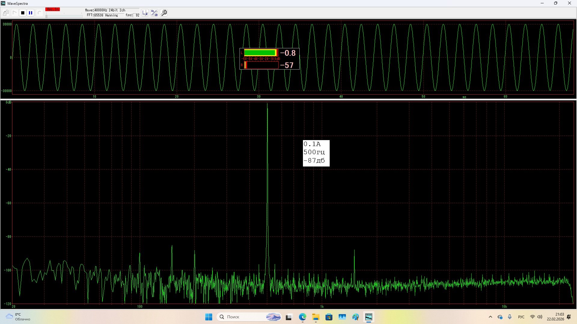

Фишка в том, что при поднятии тока c 1А до 4А уровень H3 не меняется (проверил, сам удивлён). Хотя... сердечник массивный, ему и 10А "по плечу".
    278.3 KB · Просмотры: 64

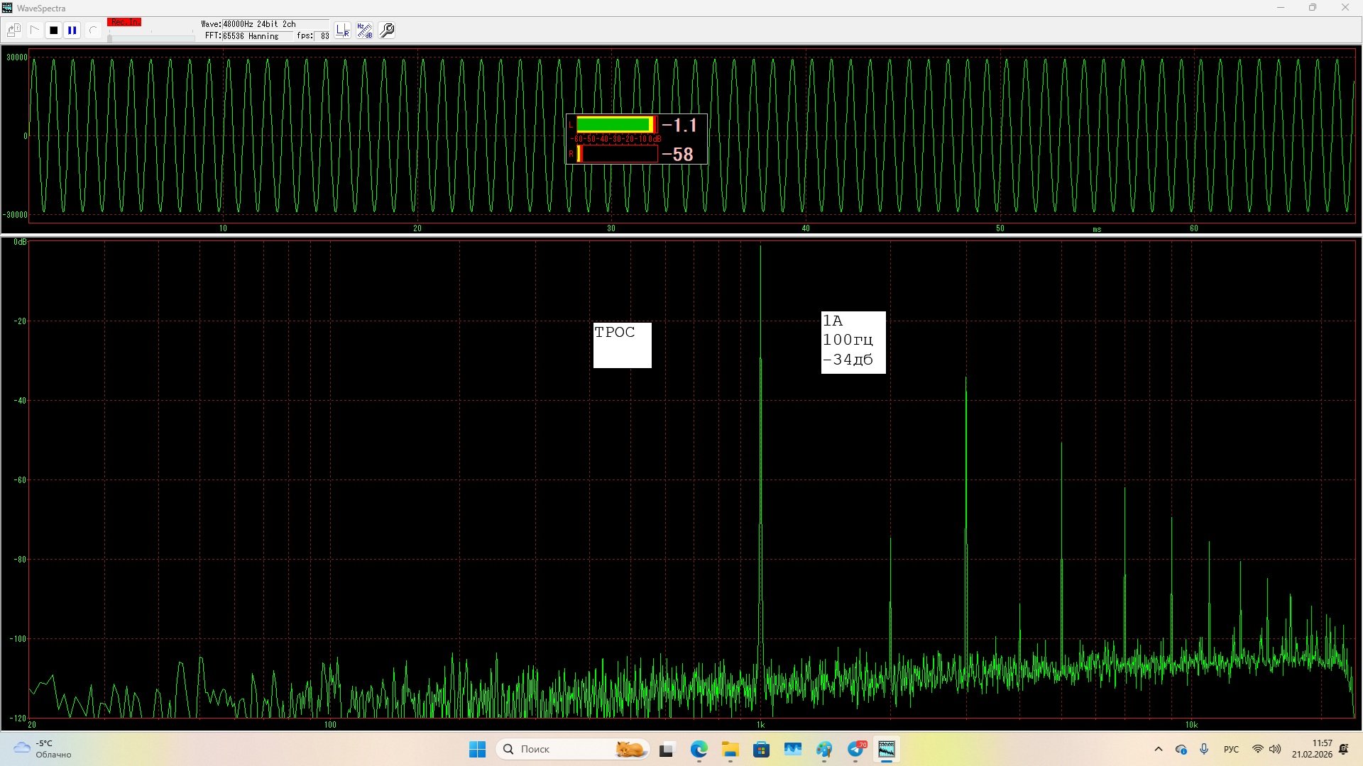

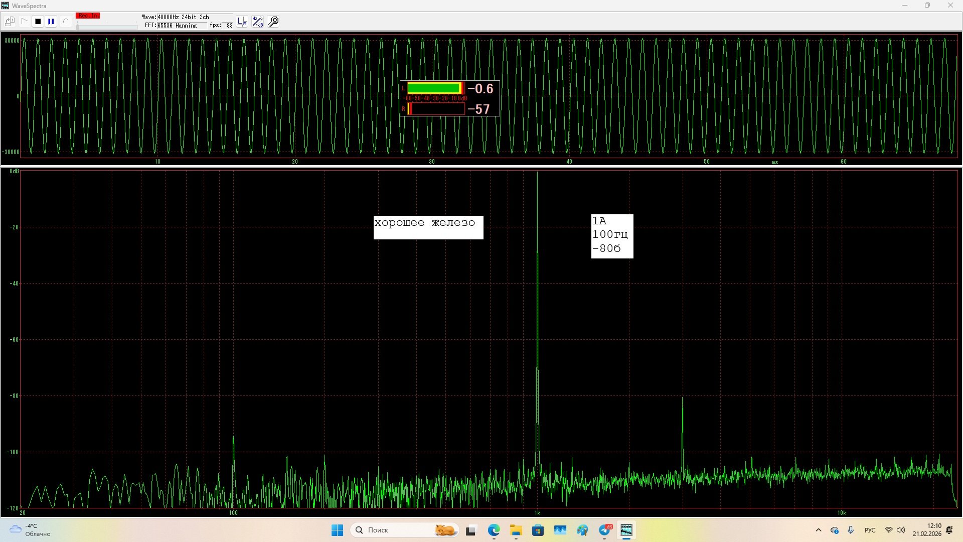

По просьбе трудящихся

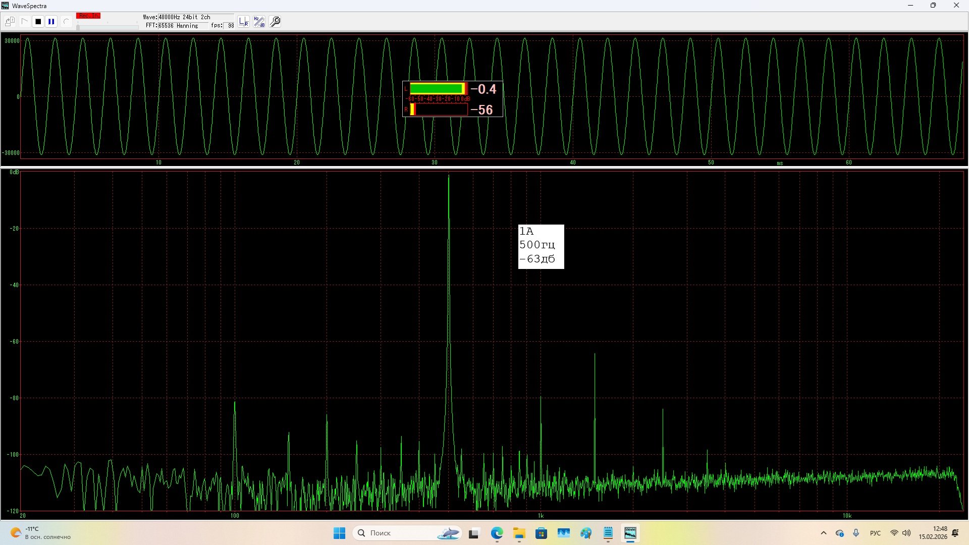

Лаб работа "Сердечник из стальных троссиков"
Если совсем коротко... лажа, уровень болта.
Также приведены скрины замеров на той же катушке, частоте, токе (а также высоте солнца и направлении ветра) хорошего трансф. железа и феррита РС40.

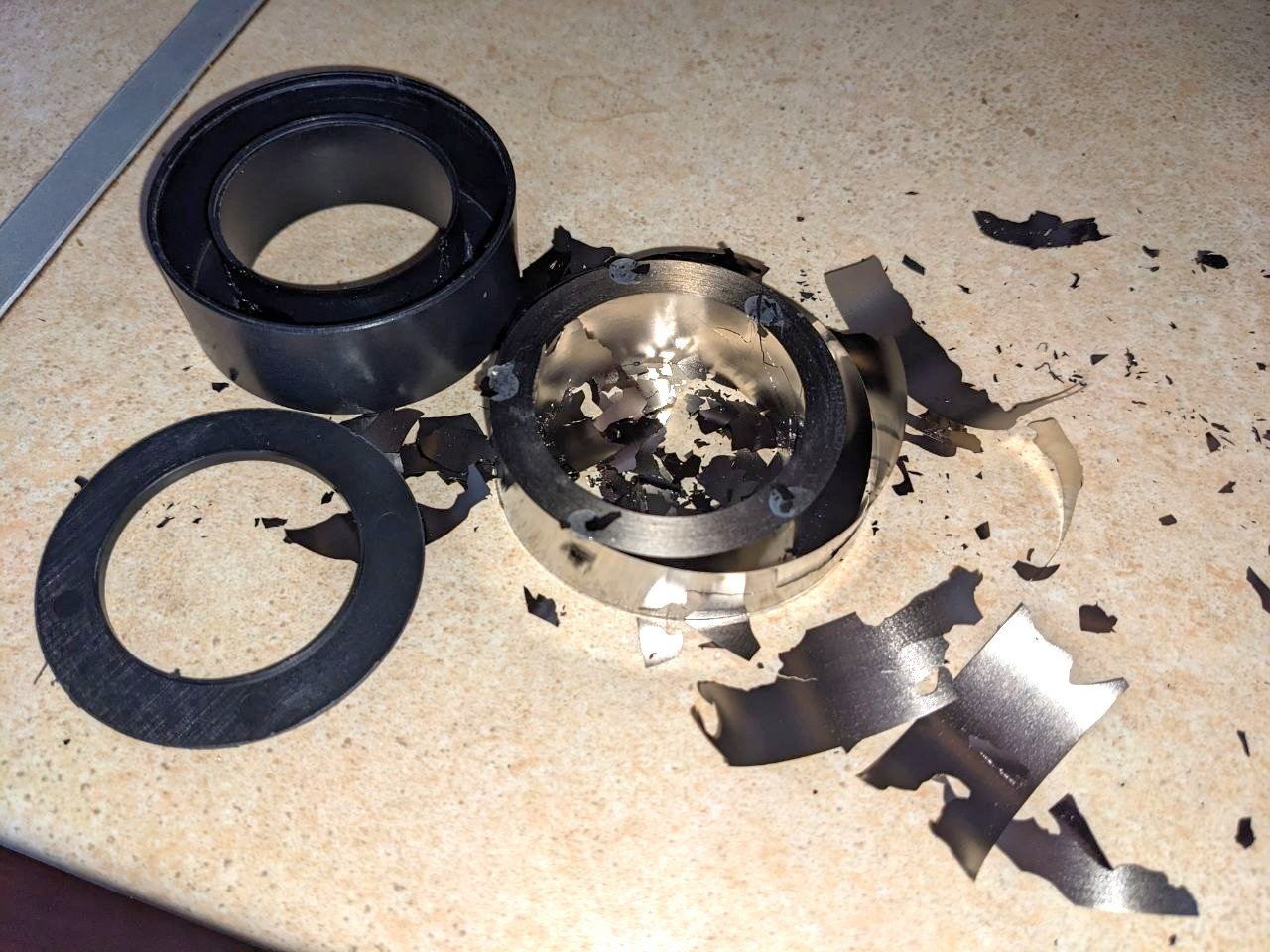

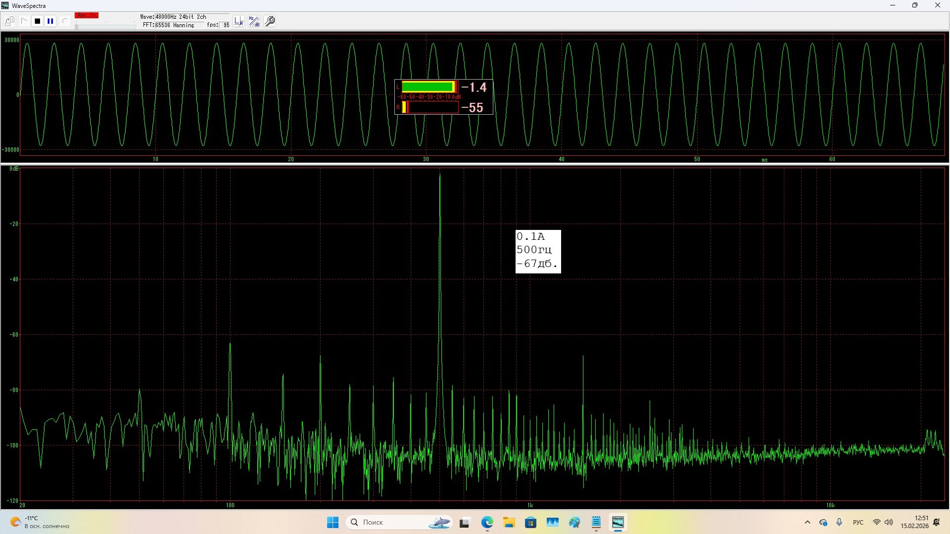

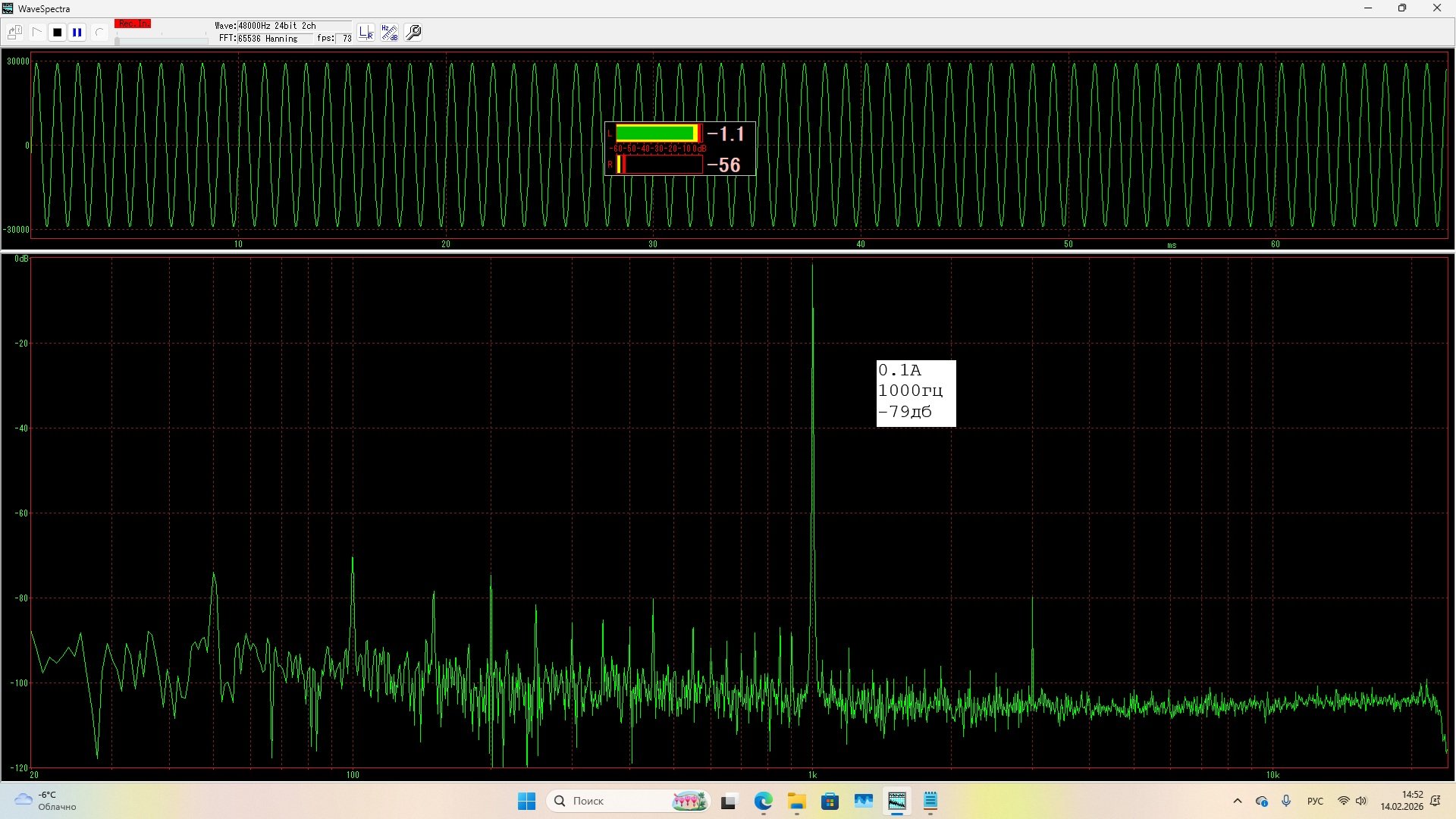

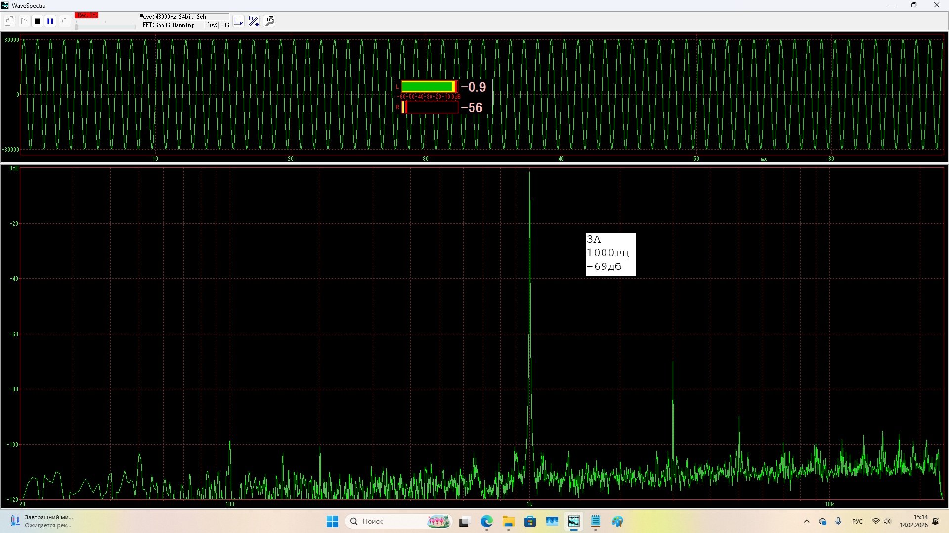

Лаб работа "Ленточный сердечник от МСТАТОР" (завод такой).
Был кольцом в пластиковом контейнере, путем не сложных манипуляций кольцо превращено в набор I-полосок (пластинами не могу назвать).
"Лента АМАГ 200С ТУ 6365-008-126002976-2016 из нанокристаллического сплава на основе Fe. Толщина ленты 18±2 мкм. Магнитопроводы предназначены для использования в качестве магнитной системы дросселей синфазных фильтров, измерительных трансформаторов тока, устройств защитного отключения и т.п."
Материал в руках рассыпается, что-то подобие очень тонкой слюды.
Стоимость подобного кольца в ЧиД 1500 руб.
Резюмируя, применительно к нашей задаче... уровень "среднего" трансф. железа. С учётом стоимости и геморроя... не интересно.

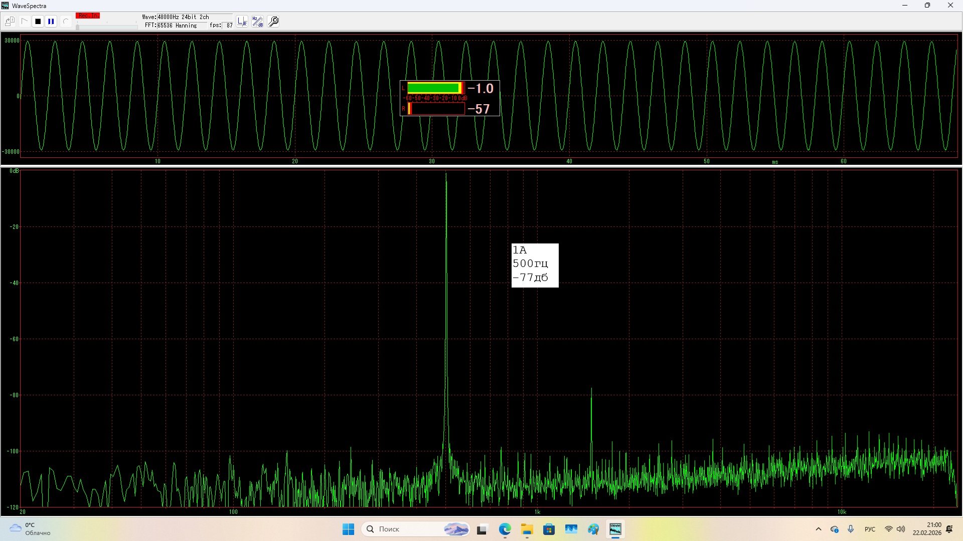

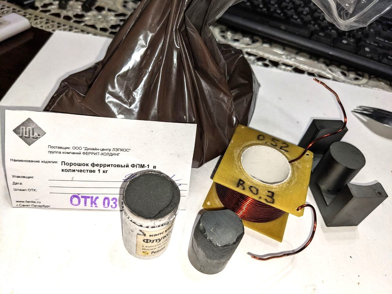

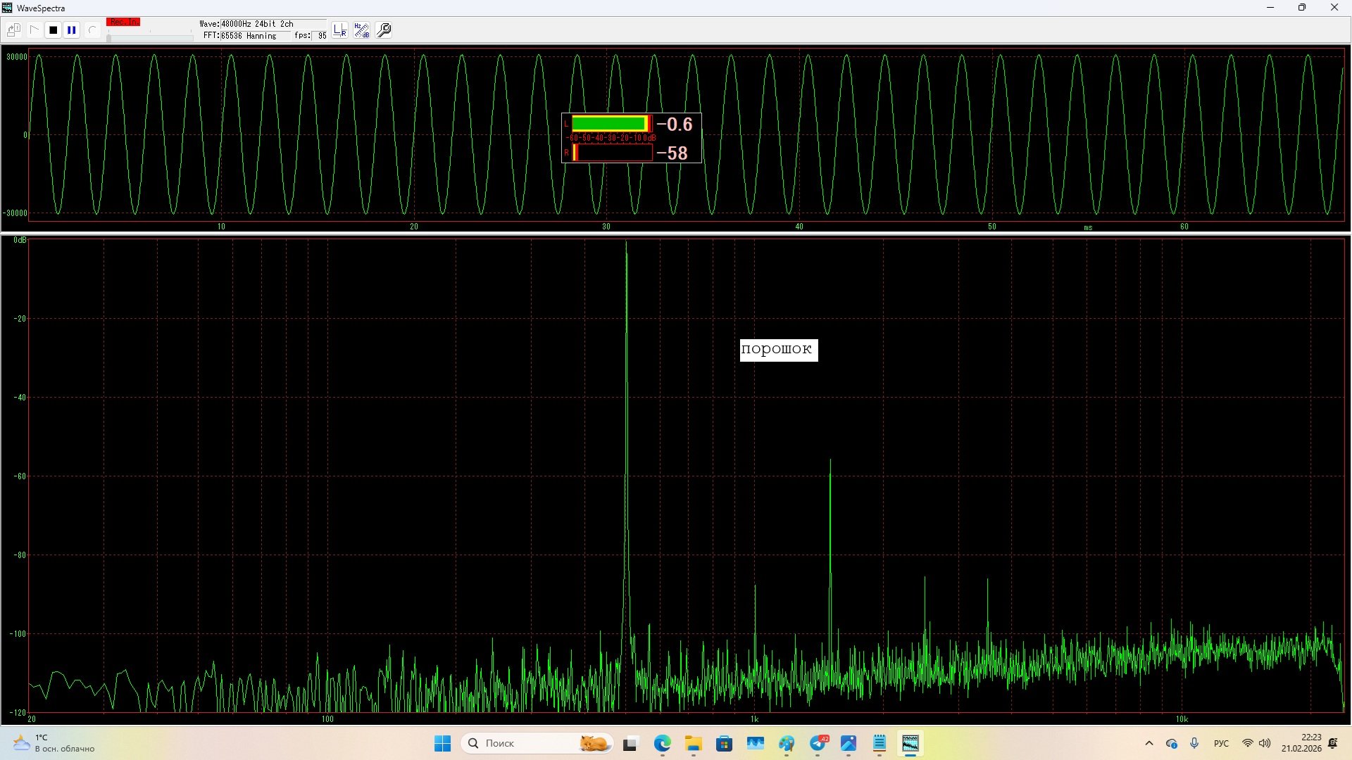

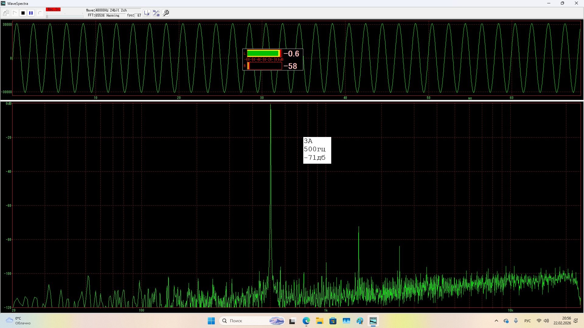

Лаб работа "Порошок феррита ФПМ-1" (в пластиковом стаканчике, трамбовал как мог, подъём индуктивности катушки в 2 раза).
600 рублей за кило... красную икру за эти деньги не купить, только хрень. Что, собственно, подтвердилось.

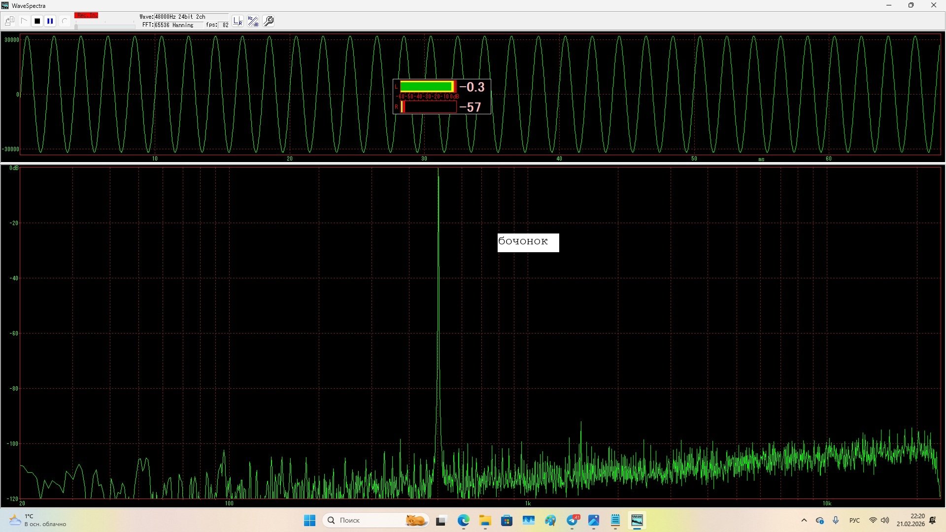

Для сравнения замер бочонка из центральной части Ш-сердечника. Ток 1А, частота 500гц.
Спасибо за опыты по ферромагнетикам!
Бочонок (пива) лучше, чем порошок. Интересно, а если подать два сигнала 1 и 1.5 кГц – будут ли разностная и суммарная частоты?
Интермоды? После того, как определюсь с финальными образцами (кое-что ещё в пути или надо пилить, делать каркасы, мотать провод)... есть такое в планах.
Ещё в планах зависимость индуктивности от температуры (ферриты они такие)... во прикол будет, если заметно поплывёт. Хотя... положу сейчас в холодильник, чего тянуть

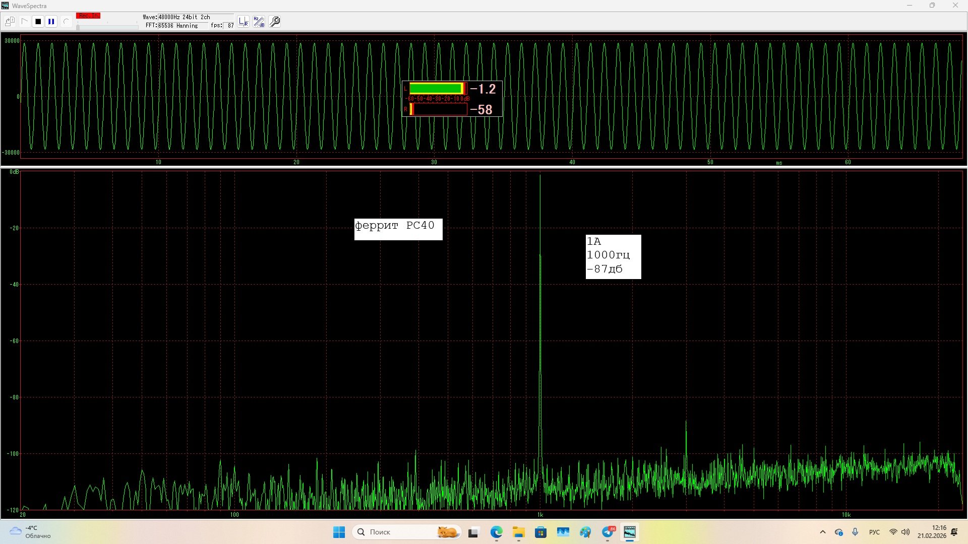

Проверил. При изменении температуры от 5 до 40 индуктивность катушки (сердечник феррит Р40) изменилась с 1.87мГн до 1.88мГн, что есть 0.5%. Ни о чём, нет проблемы. Хотя, по графику, проницаемость должна измениться на ~15 % (ферриты имеют существенную зависимость проницаемости, до 50%). Возможно, более заметное изменение индуктивности будет заметно для случая замкнутого сердечника... хотелось бы услышать мнение знатоков темы.

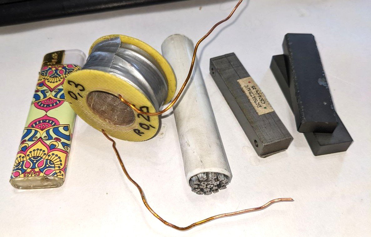

Нет уж, потрачу ещё пару тыщь руб и закругляюсь ))

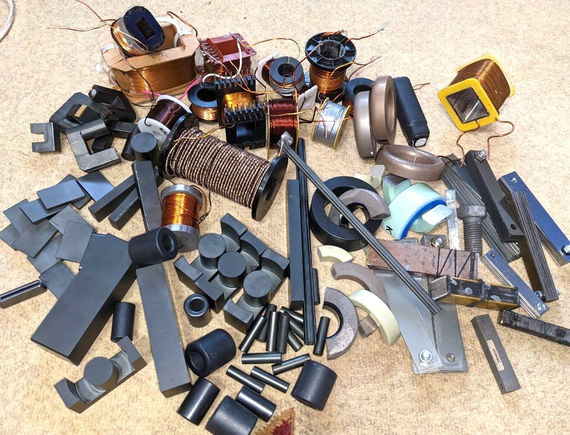

    324.7 KB · Просмотры: 53
Суть понятна, спасибо.
Почему, в отличие от динамиков, высокие технологии для сердечников фильтров прошли мимо? Как-то всё просто, характеристики соответствующие.

ПС: пару тысячев лучше потратить на медный провод или 🥂🍾
Ш-образные ферриты более подходят для звукофильтрации

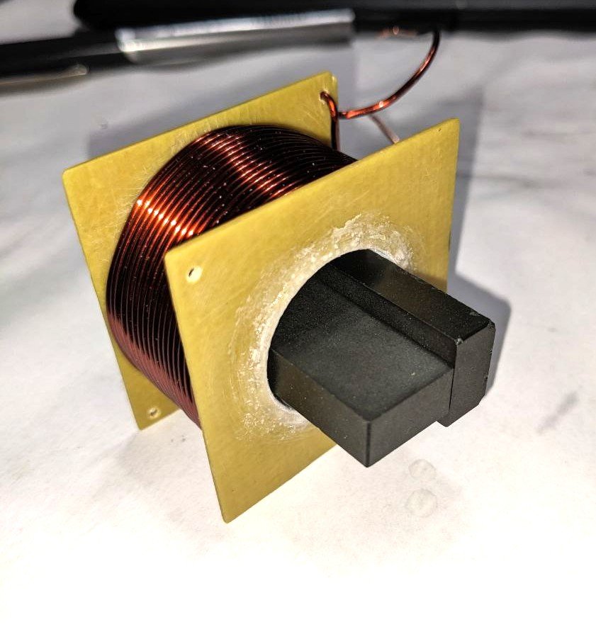

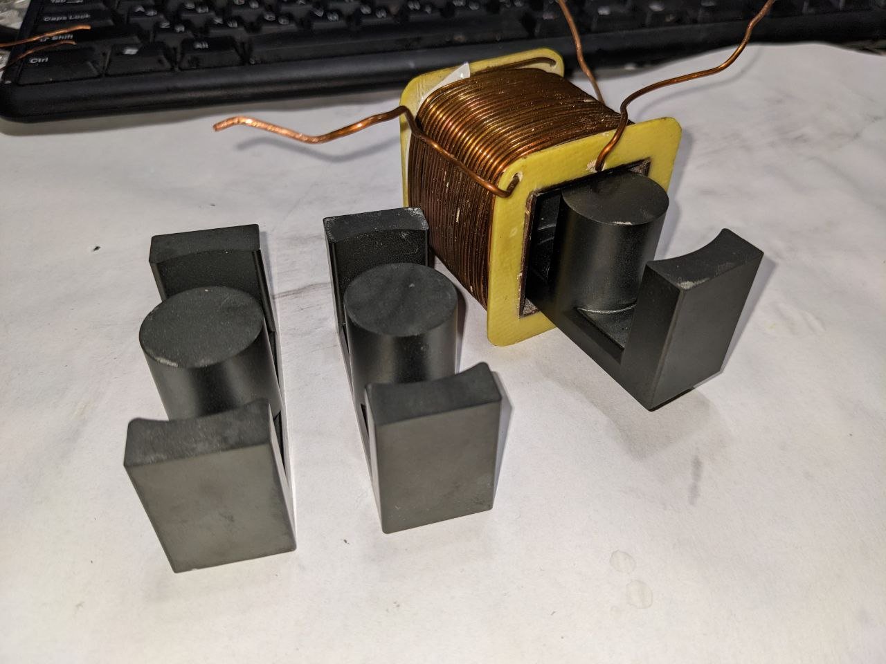

Там 4 марки феррита, есть замеры, но они не вау (хорошие, но есть лучше). Не вау также замеры П-сердечников... склоняюсь к тому, что стержень меньше звенит гармониками (может, меньше замкнутость поля).
Ш-сердечники можно использовать так (фото). Индуктивность поднимается в 4-5 раз. Визуально смотрится, конечно, хрень, но "нам шашечки или ехать". Несмотря на разные материалы (N87, 3С94, АV44, P41) результат примерно один (китайский Р41 чуток хуже, но он в 2 раза дешевле немецких).
В классическом применении результат чуток хуже, к тому же мало места для толстого (относительно) провода. Хотя, если в приоритете именно компактность, то да, Ш-образный хороший вариант, к тому же у него меньше поле рассеяния (компактно и грамотно расположить в кроссовере несколько катушек... да, тот ещё квест).

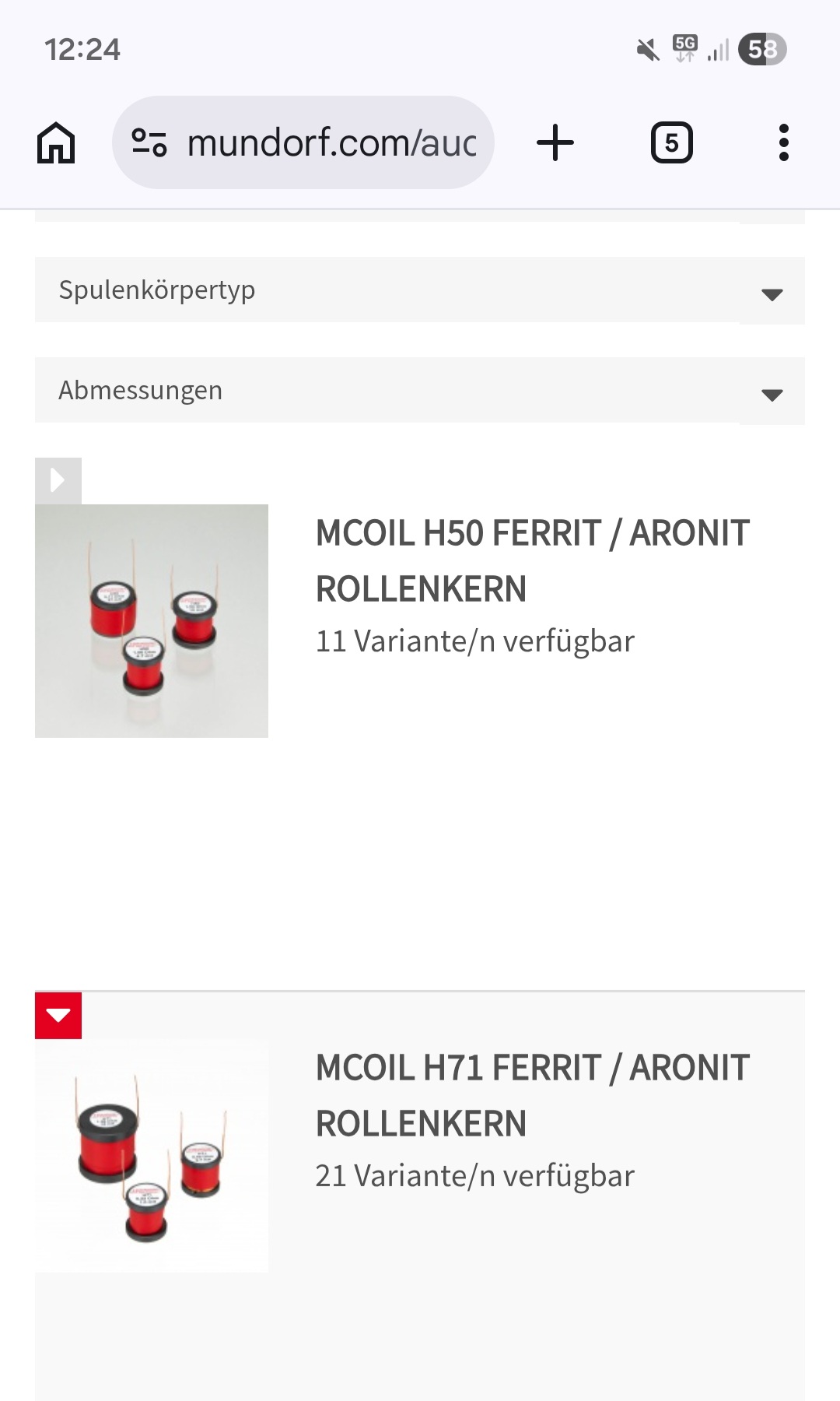

Есть фирменные фериты. Мундорф например.
Не знал, что у Мундорфа есть феррит. Но... это уже другая планета. А расстояние между нами всего-то 135 км....
Как выход – мотать катушку НЧ фильтра прямо на ферритовом магните динамика (неодим, кобальт низзя). Чего ферриту зря пропадать?
