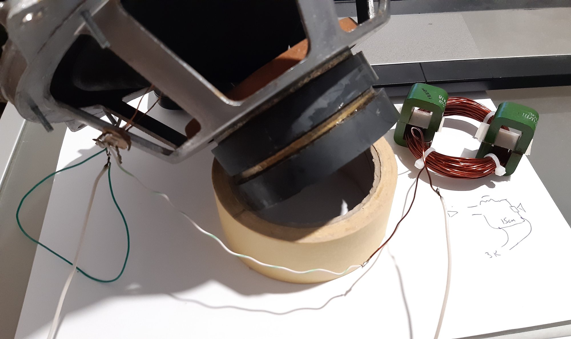

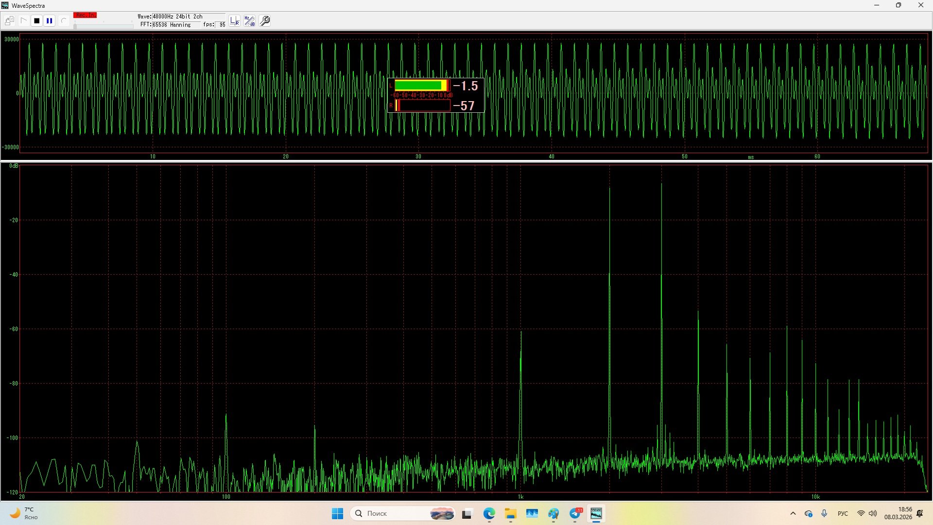

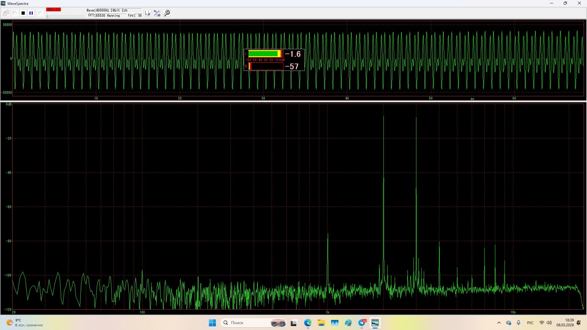

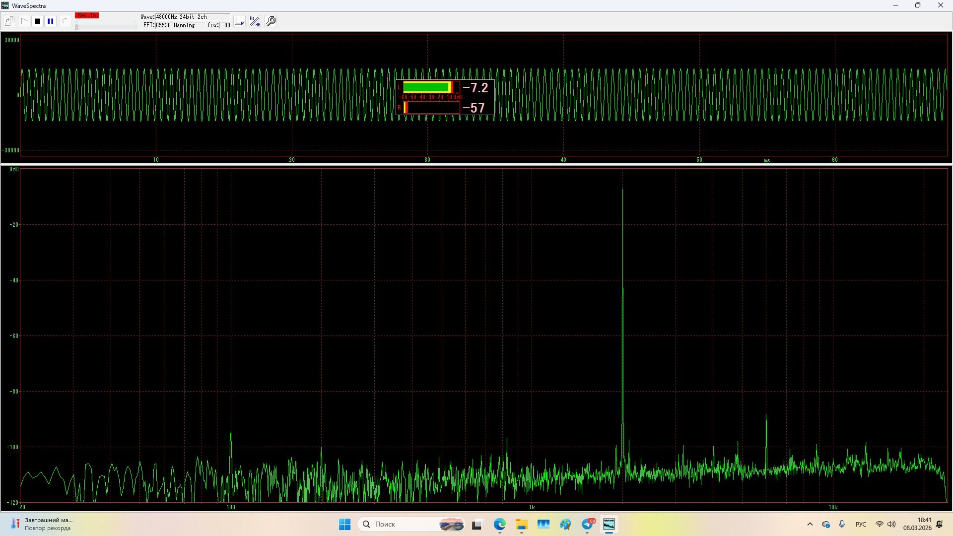

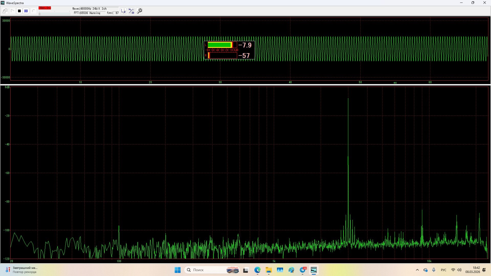

Скрин 1-фото катушки (с ферритом)
Скрин 2 - генератор 2кГц
Скрин3 - генератор 3кГц
Скрин 4- оба генератора
Скрин 5- динамик
Ток примерно 0.3А (мультиметр не хочет точно измерять такую дичь)

Bravo bravissimo! Благодаря Вашим опытам мои глаза узрели разностную частоту (3–2) = 1 кГц. Это говорит о возможности применения ферритов как сместтелей звуковых частот высокого уровня мощности.
Что есть искажения?
Всё, что отличается от оригинала. Далее вопрос восприятия. Кто-то вместо сакса слышит трубу, у других сцена поплыла, у третьих крыша поехала... поэтому просто делаем хорошо и не забиваем голову всякой хренью ))
апелировать на слуховое восприятие, но это все - дым, субъективщина. А так хочется объективности!
конечно в приоритете субъективный фактор. Но и выбор должен быть. Послушал то, послушал сё... и сказал- это моё.
одно мое ух0 какого-то хрен@ слышит хуже другого
Зачем так категорично... толерантнее надо быть, может не хуже, просто по другому ))

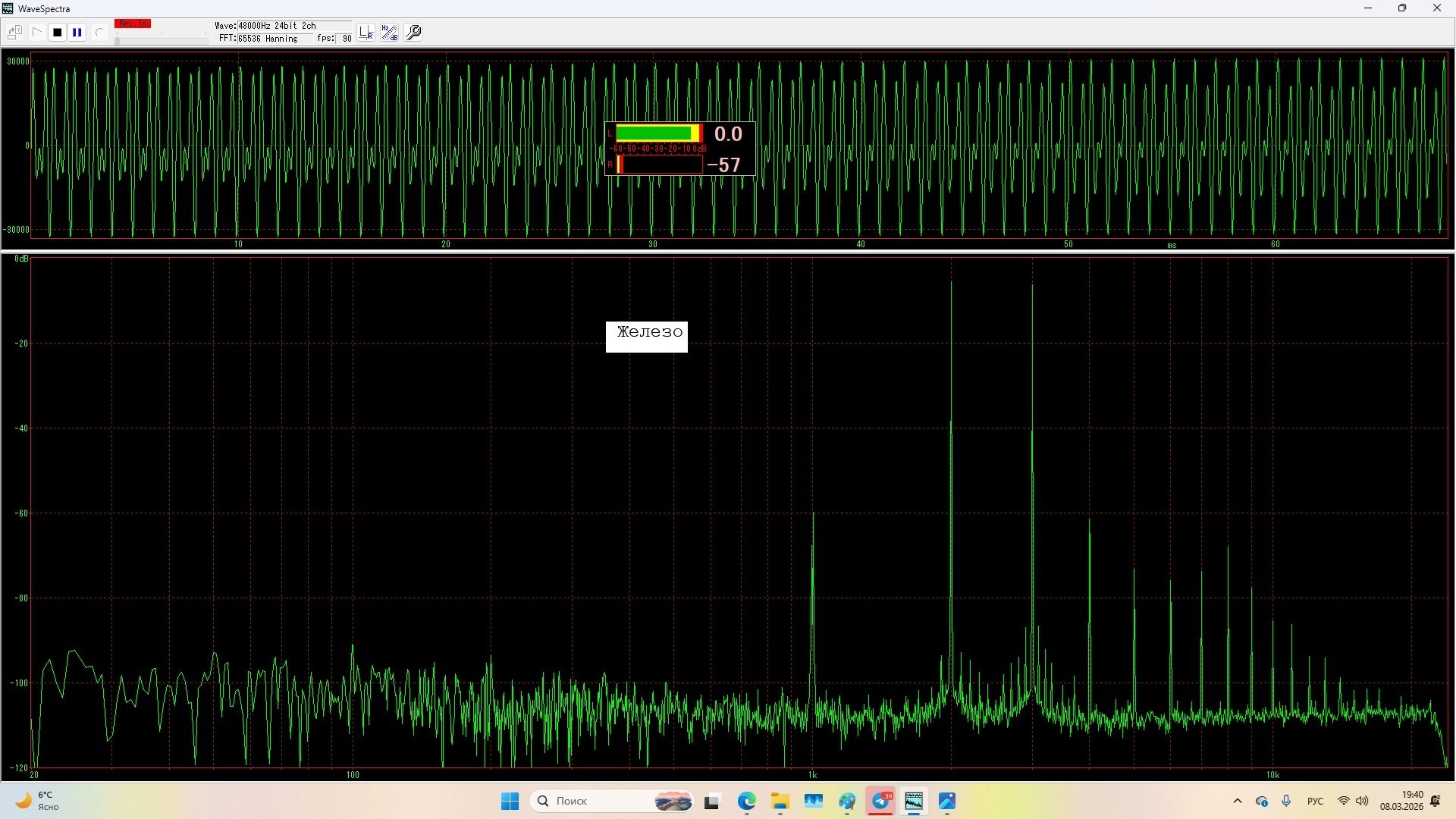

Может железный сердечник? Картинка интересней.

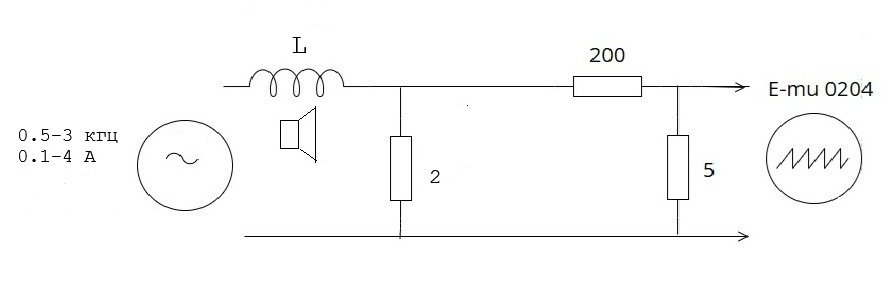

Какая схема измерений, уровни?
    16.7 KB · Просмотры: 87

5 картинка динамик. В конкретном случае да. Но, мне кажется, такой способ, предложенный уважаемым сеньором Распони, имеет право на существование, потому как, как видим, поведение динамиков достаточно сильно отличается, как по амплитуде гармоник, так и составу спектра (лес).
Касаемо амплитуды. Наверное, при достаточно высоком уровне надо задуматься, нужен ли такой динамик.
Касаемо состава спектра. Может быть 3 гармоники, может быть лес. В моем случае лес получился от старого 15ГД-11 и бракованного (слышен звон на синусе) китайца. Не знаю... может, дребезг витков? Или другая мех проблема с магнитной системой.
В любом случае динамик нуждается в дополнительной проверке.
Нет особого желания углубиться в тему, но, однозначно, теперь нужные динамики буду проверять таким способом, как дополнение к АЧХ и THD. И что-то кажется, будет корреляция с THD.
Касаемо других картинок (сердечники). С ферритом проблем меньше, но железо... при некачественном железе уже услышим. На синусе. Слышно, как меняется спектр. На реальном материале.... не знаю, разве что "в лоб" сравнивать.

Если осторожно использовать железньій сердечник, то ничего страшного в полосе пропускания практически нет
Схема видна на фото
На скринах ток через катушку
Впервые вижу такой конструктив катушки... прикольно.
По вашей схеме непонятно, какой вклад сердечника и какой динамика. Хотя, если не преследуется такая цель... но у меня пока другая задача, только после отбора сердечников буду смотреть вместе с динамиком.

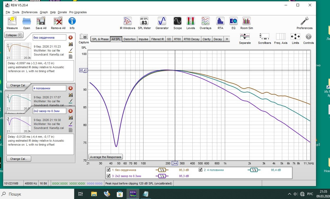

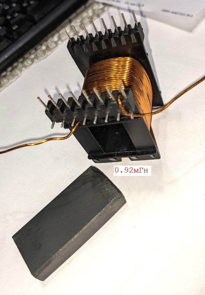

Продолжаем...

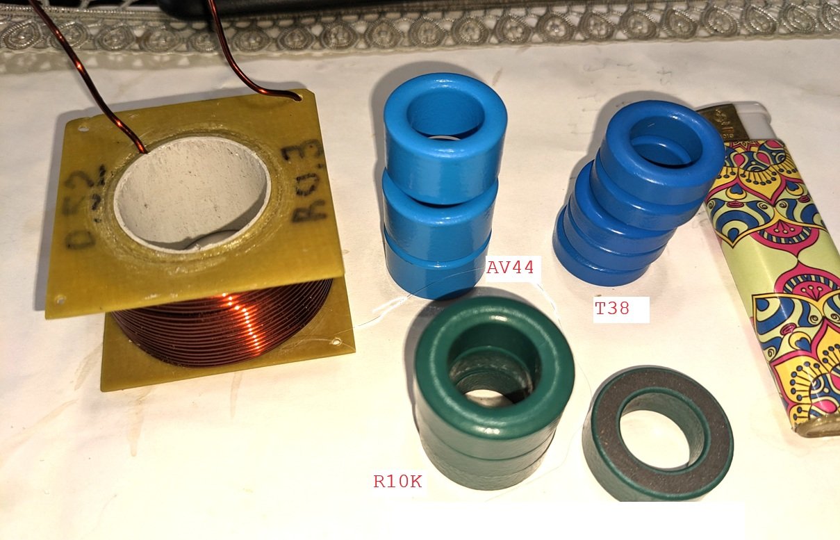

Лаб работа "А что, если" использовать в качестве сердечников стопку колец (по мотивам идеи от Zandy). Разные материалы, обычный ширпотреб AV44 (сродни N87), экзотические Т38 (от самого TDK) и R10K (оба с мю 10000, применение в импульсной связи).
Сам спросил, сам ответил... ничего примечательного.
Даже с мю 10000 прирост индуктивности всего в 2 раза. Если с торца кольца снять покрытие, то 2.5 раза.
По гармоникам всё хорошо, но, с учетом малого прироста индуктивности, при сравнении с китайским ферритом (см. фото) затея теряет смысл, при том же уровне 3-ей гармоники (H3) прирост индуктивности и компактность значительно лучше.
На всяк случай ссылка на китайский феррит https://aliexpress.ru/item/10050061...l.0.0.6d884aa634JYTR&sku_id=12000036033160369
Пока что так. Но точка не поставлена...

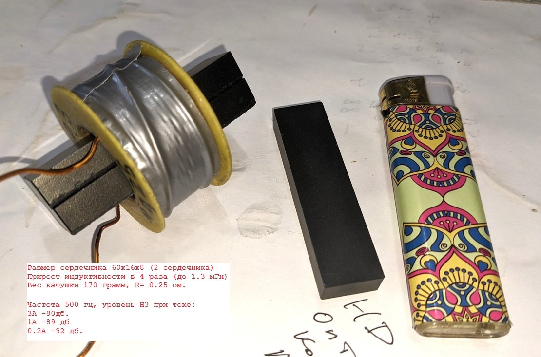

Я параллельно с вами тоже попробовал. Точно также как у вас, индуктивность растет в 2 раза. Мало конечно. Гармоники не мерил. Кольца N87 20мм диаметр. Можно внутрь этих колец еще маленькие кольца вставить, но это я не пробовал. Колец где-то дофига, но не помню где... Может на дачу отвез...
Ну как мало... в зависимости от задачи. Нужна катушка с малым реактивным, но не хочется (не можется) мотать проводом 2 мм (что и правда проблематично в обычных условиях)... можно намотать проводом 1.5 мм меньшей длины (изменив геометрию на бочонок), что значительно легче. только надо вставить внутрь пару-тройку хороших колец из того же N87 или аналогичного (марок много). Да, получим звон -90 дб., но хто его услышит...

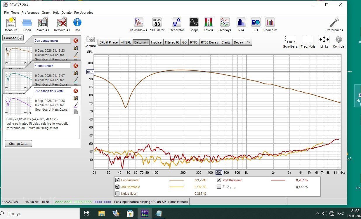

Здравствуйте! Глянул очень давнишнюю схемку самодельных АС на НЧ - СЧ Scan-Speak и ВЧ Vifa. Так тамошние па@разиты предлагают применять катушку для ФНЧ (2.2 мГн ) без сердечника. Как н@хрен так?

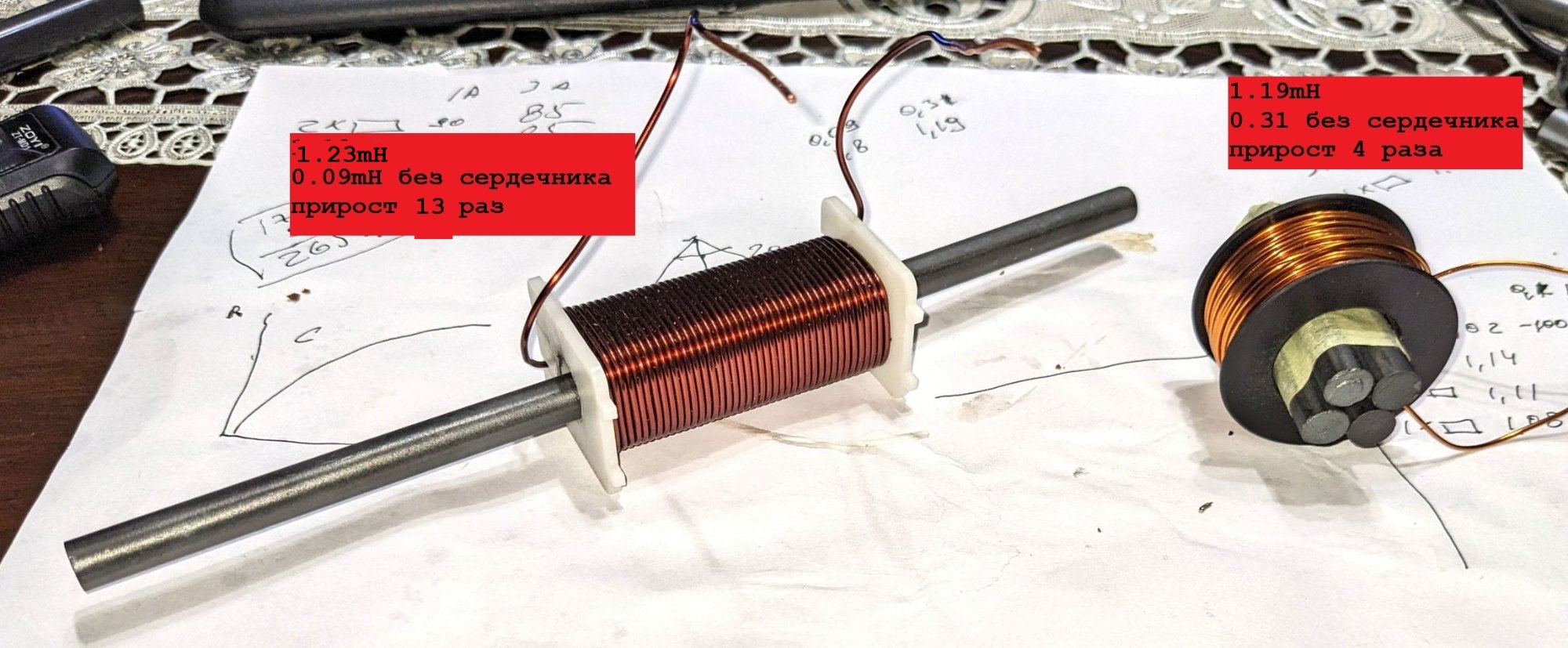

Лаб работа "Очевидное показательно"

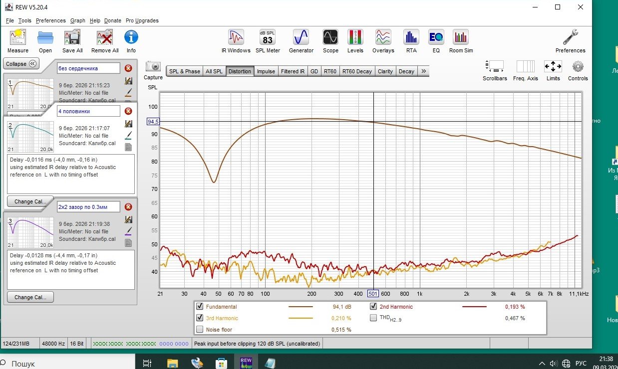

Применяя в катушках те или иных сердечники, в частности, длинные, тонкие, толстые, короткие (кто чего нашел на свалке за забором), хорошо бы понимать последствия выбора. Можно применить сердечник от ферритовой антенны радиоприемника и он даже будет выполнять свою функцию увеличить индуктивность катушки... ну а что будет с искажениями при том или ином токе? И что будет, если тот же сердечник распилить на несколько кусков и сделать короткий, но толстый сердечник... лаба об этом.
Есть ферритовый стержень марка 3CP длина 200 мм, диам. 8 мм. Замечу, феррит не 600НН от радиоприемника, а специализированный для работы в силовых низкочастотных цепях (что доктор прописал). Найден подходящий под него каркас, сделаны замеры искажений.
Для сравнения такой же стержень распилен на 4 отрезка по 50 мм, сделана другая катуха c похожей индуктивностью. Собственно, по фото всё понятно, там же получившиеся индуктивности с сердечником и без.

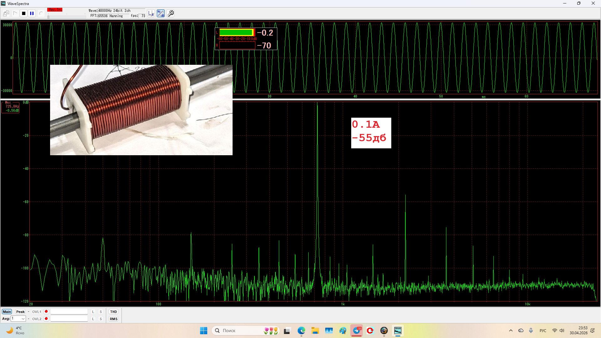

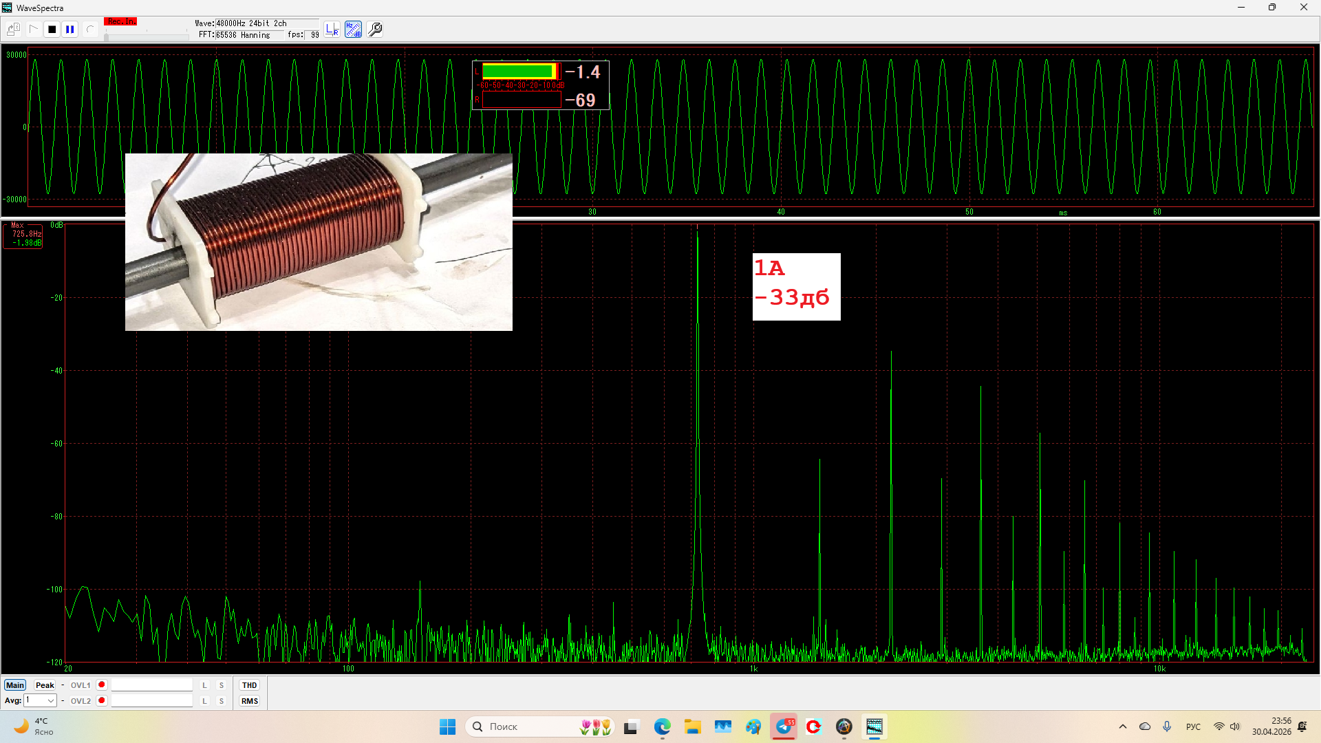

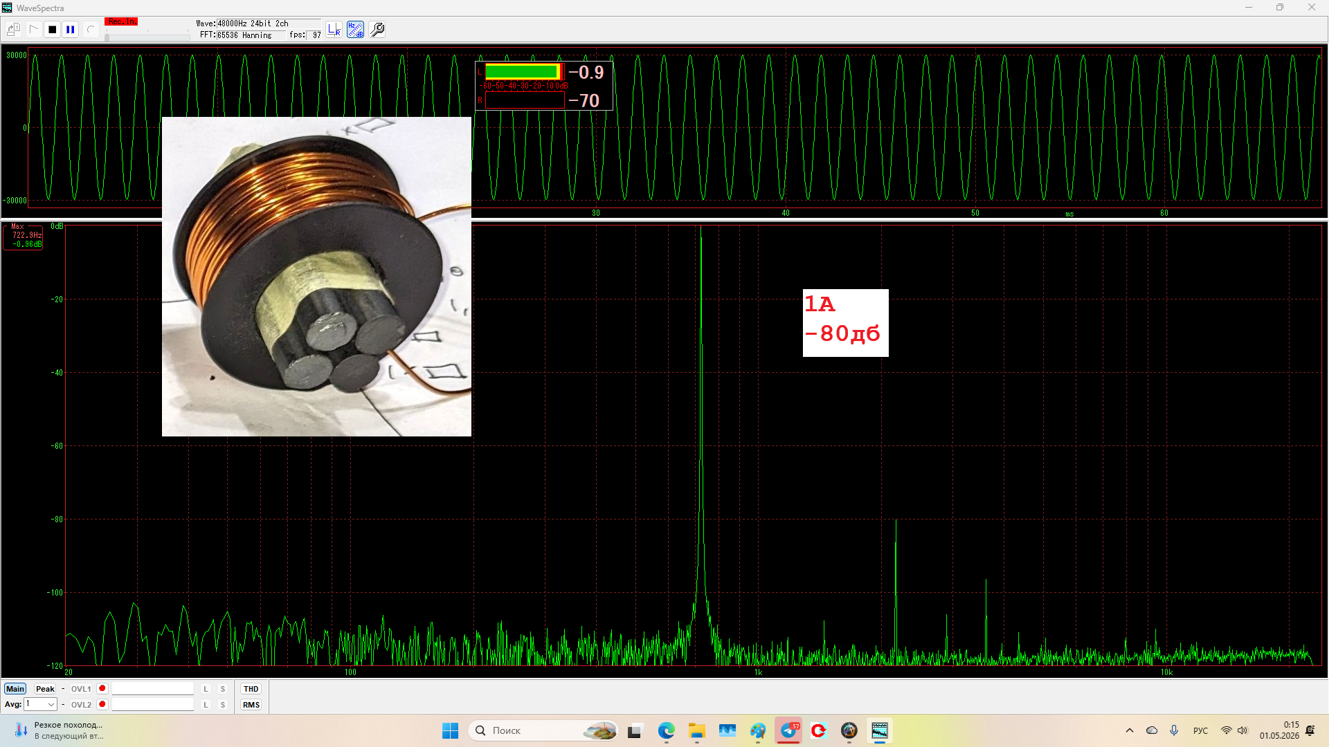

Сделаны спектры гармоник частоты 700 гц при токах 0.1А и 1А (малая и средняя громкость), на графиках приведена цифра Н3 (третья гармоника).
Как видим, длинный стержень увеличил индуктивность в 13 раз. Супер! Но искажения, особо на средней громкости... проценты, нам такого не надо.

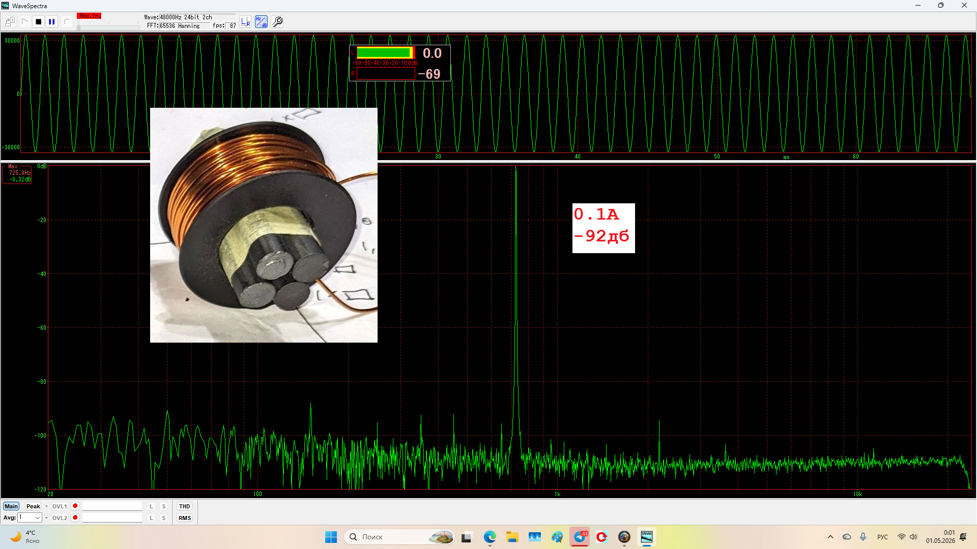

А вот пакет из 4 кусков показал вполне устраивающий результат. Индуктивность увеличил в 4 раза (что равносильно тому, что "на воздухе" такая катушка будет раза в 3 больше), искажения... можно не обращать на них внимание, их самые златоухие не услышат.
PS Надо послушать, как звучит длинный феррит. Вдруг не хуже лампы ))

А если глянуть форму тока через катуху с помощью врезанного в нее резистора, датчика тока или "токового шпиона" по Горовитцу-Хиллу?
Отсебяку вносит сам стержень, воздух в нелинейностях не замечен, вроде....
Александр, я так глубоко не копаю... объясните, с чем это кушают
Конечно, сама катуха как слеза младенца
Вы смотрите спектр искажений от сердечника , видимо, на резисторе нагрузки? К которому включена катуха? Я верно понимаю? Полезно глянуть форму сигнала на резисторе, или дать меандр и снижая частоту , попасть в начало насыщения сердечника.
Я таким способом подгонял число витков катушки импульсного питания для микрофона. Пила превращалась в корягу- доматываем витки.
Либо, меняя сердечники, смотрим момент насыщения у разного феррита
Поясню, имеется в виду контроль НАМАГНИЧИВАЮЩЕГО ТОКА через катушку. И его искореженная форма-сигнал влетания сердечника в насыщение. И чем ниже частота намагничивающего тока, тем хуже дела у такой катушки. индуктивность валится в хлам.
Да, 2.5 ома
Уже касались этого. По наблюдению, переход в насыщение незамкнутого сердечника происходит очень плавно, как таковой нет резкой границы. Но не суть, я просто не довожу до такого состояния, для меня H3 хуже -70 дб на токе 3А (максимально, что выкручиваю на СЧ и то, скорее гипотетически) уже расстрел на месте. Не потому, что такой слышащий... просто если можно сделать лучше простыми способами, то... надо делать.
