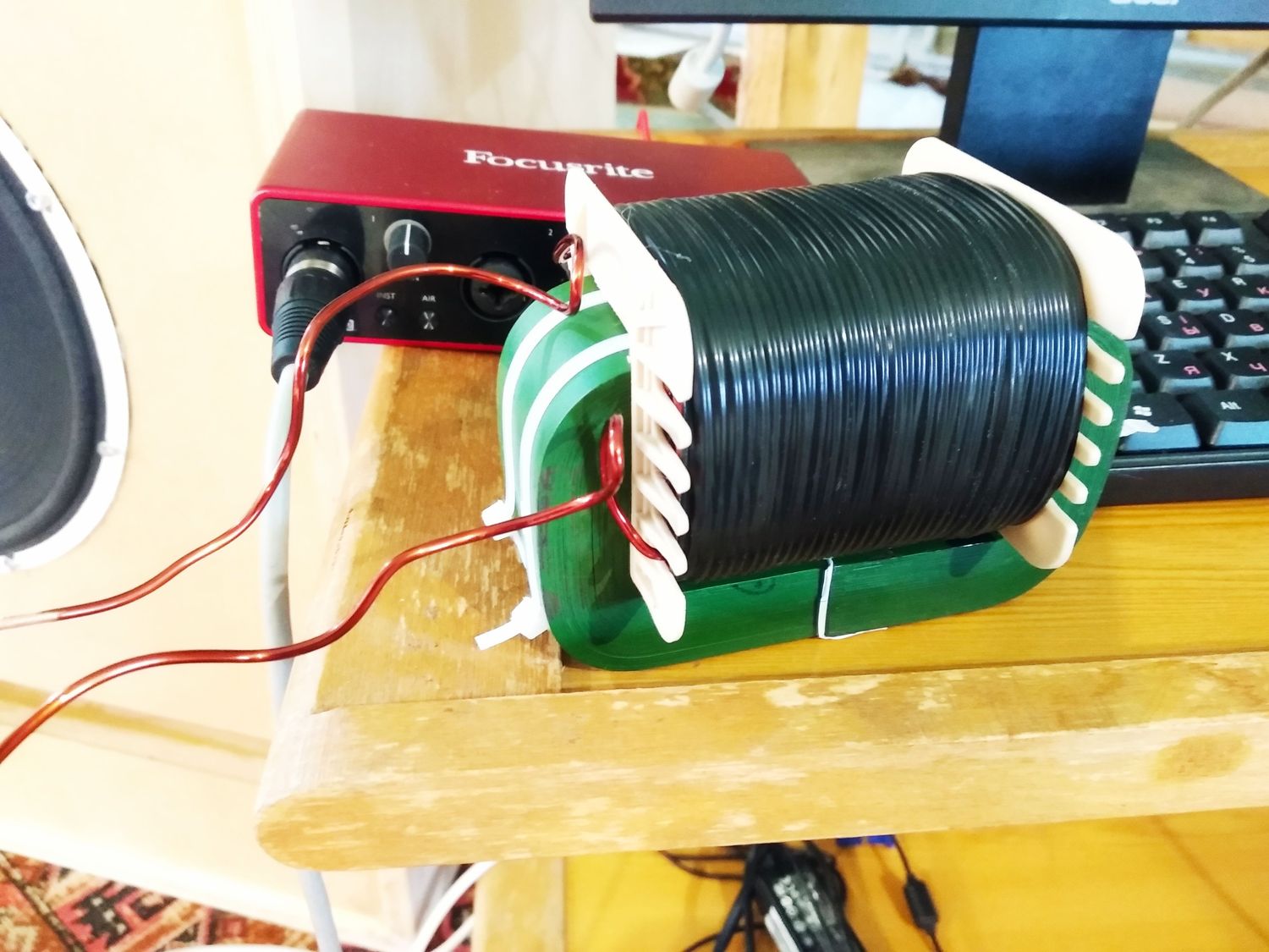

ставьте такой сердечник ,чтобы прирост индуктивности был не более 3....4 раза и можете не переживать за искажения,хоть феррит от магнитной антенны,хоть I-пластины из железа а лучше бутерброд ,при разделе выше 2кгц лучше делать на воздухе там не очень большая индуктивность нужна

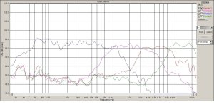

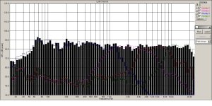

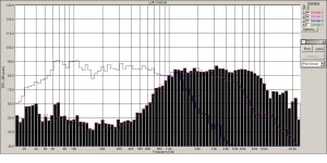

для проверки такой катушки- глянул бы форму сигнала на резисторе нагрузки на разных частотах , влетание катухи в насыщение выдаст появлением пика на верхушке синуса. Иначе, сопротивление катушки резко падает.
Их торы сложно вогнать в насыщение, там токи от 10А. Мне очевидно, что это решение для проф применений.
Тогда откуда срач в спектре? Измерилку откалибровать, взяв вместо катухи резистор.
5. Материалы с высоким мю под 10000 (заманчиво?), типа всяких Т, R... пользы мало- индуктивность поднимают не много лучше обычного феррита (с мю 2000-3000), но грязь добавляют существенно больше. Туда же ферриты от ВЧ сварки (IPH, SP20, K2006).
Тут видимо применима формула для уровня гармоник типо квадратного корня из "мю" (бемоль). Причем она, скорее всего, имеет силу при мю>3000.

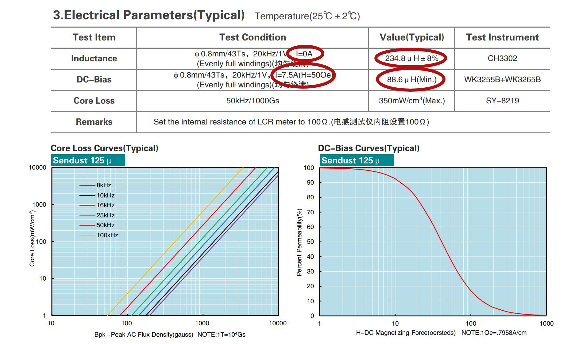

Я с этими и подобными сердечниками давно работаю. Корректоры коэффициента мощности на них делаю. По соотношению индуктивность/размеры это очень хорошие сердечники. Но по линейности - хуже не бывает. Откуда нелинейные искажения? Попробую объяснить на пальцах... Представьте себе фильтр, где индуктивность меняется в зависимости от напряжения (тока) сигнала. Отсюда и нелинейность. Что касается насыщения? Нет там никакого резкого насыщения при токах до десятков ампер. Идет плавное падение индуктивности. Причем это все внутри рабочего диапазона, но только для тех применений, для которых эти сердечники предназначены. Затем конечно крутизна перегиба растет, резко падает индуктивность, и это уже больше похоже на привычное всем насыщение.
Вам лень в даташит залезть? Вот...
Вот даташит...
