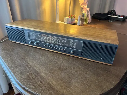

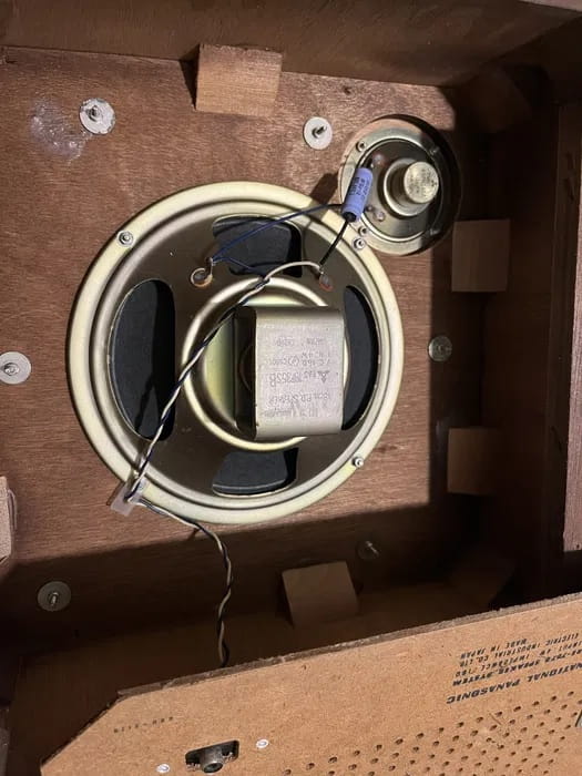

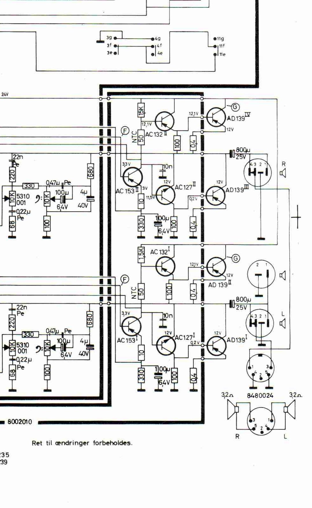

До уваги прочан, ікона Данської Божої Матері, Bang&Olufsen Beomaster 900 в усих можливих інкарнаціях. На Ge транзисторах для звукових застосувань. Схемотехнічно спізнився на добрих 60 років, але прочани храму Святого Geрманію оцінять.
Хорошее описание. Похож на Лик-30. Стабилизированное питание 24 в.

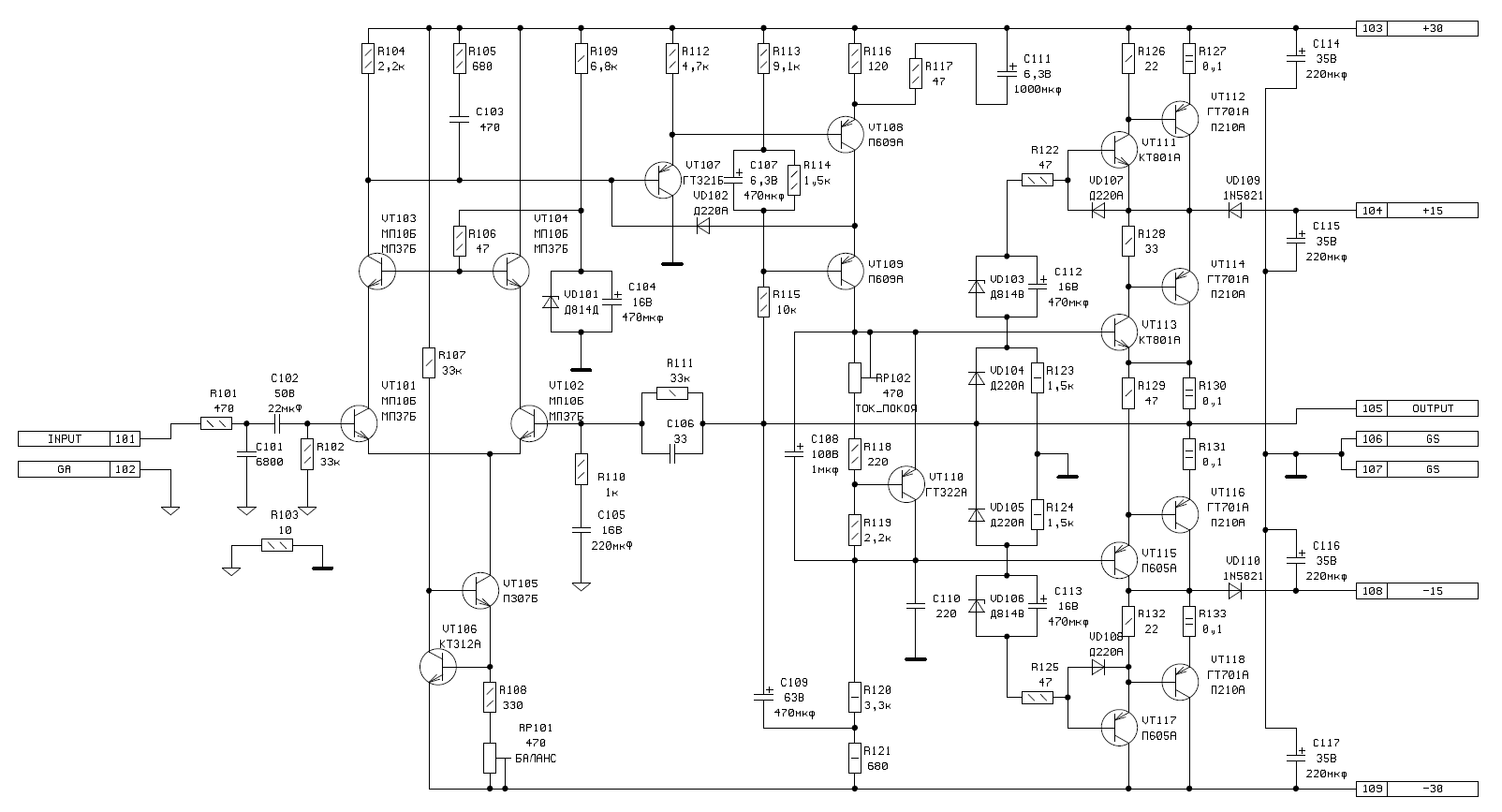

Конструктор, вот усилитель покрепче. 100 Вт на германии. Все транзисторы используются без использования технологических запасов, режимы не выходят за предельные режимы по ТУ. Транзисторов только на 40 шт. не растащил. Всего 18.
Это что за схема на гт 701 или п210?

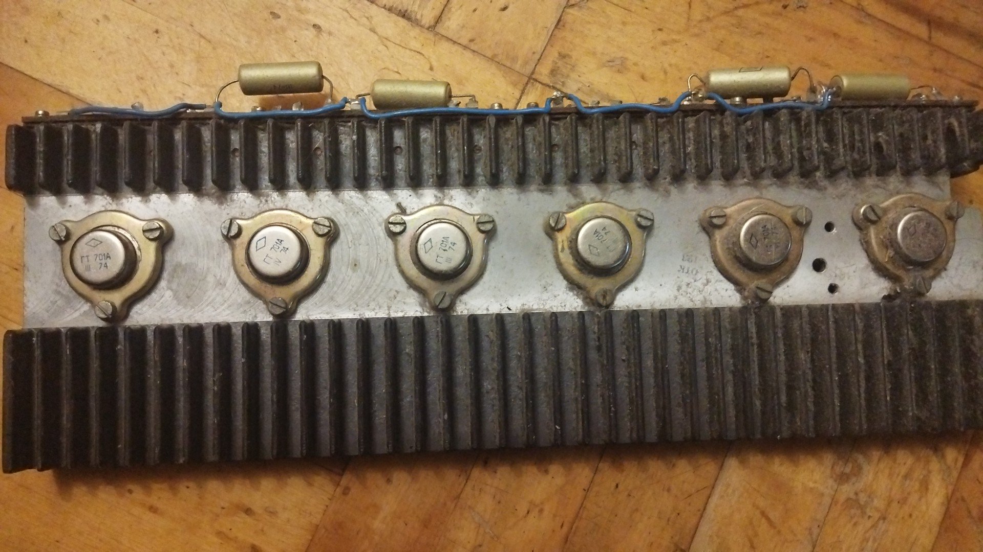

Третий год уже лежит радиатор с транзисторами
Весь в пыли уже
Правда под параллельник
Владимир Перепелкин!
Жду параллельник, простенькую схемку для этой вафельницы
Давно ведь просил.
Ну ок, не параллельник он называется
Нет комплиментаров и хрен с ним
