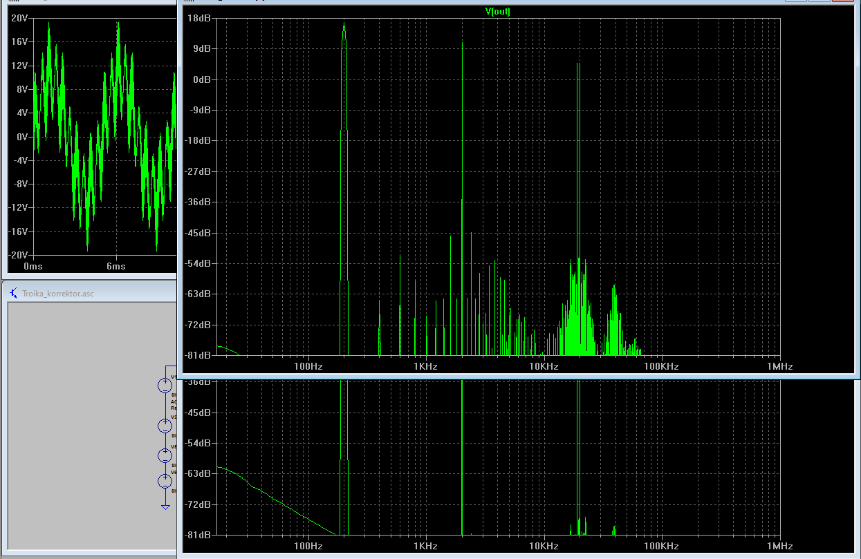

P.S. Ну и до кучи картинка мультитонового сигнала. ВК - тройка без и с корректором.

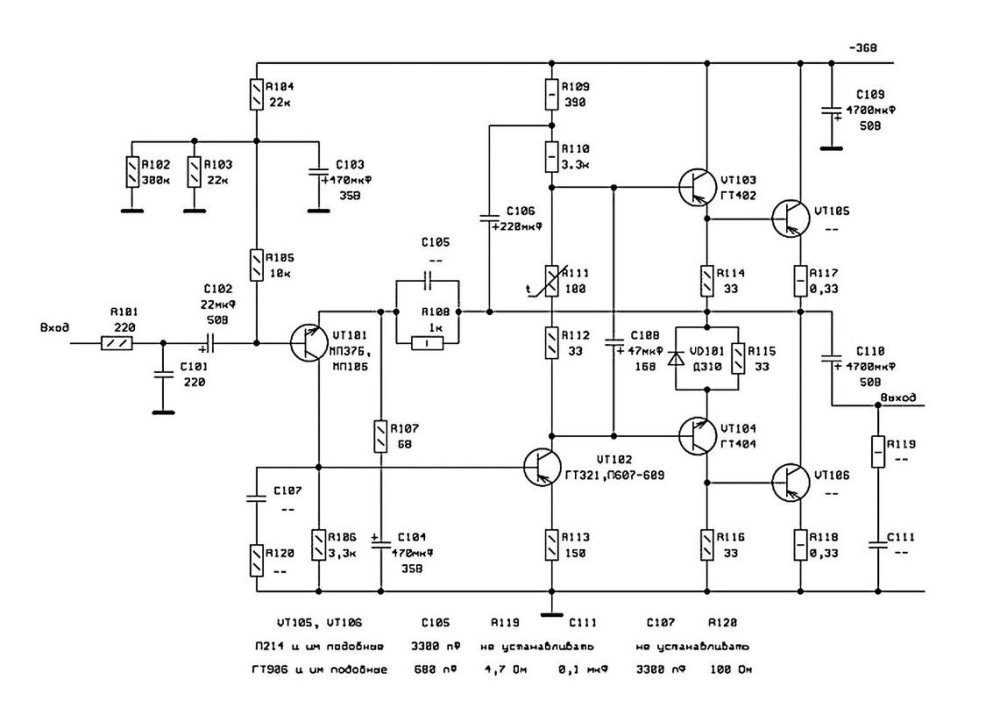

Я ламповой частью не заморачивался. Готовый каскад подключил. У 6Н6П пробивало катод на накал. У 6Н1П этой проблемы нет. Для латералов 5 мА не особо критично. Проходная емкость маленькая. И 5мА на перезарядку вполне хватает. Можно еще анодное подкинуть до 300 В. Я на этом отлаживал схему защиты затворов и стабилизации нулевого потенциала выхода.
Таки нет же - опять подобный вопрос поднят ???
Поднят, притом с чисто кремниевым подходом.

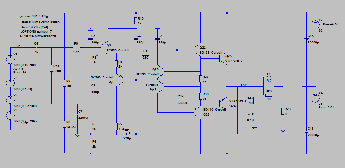

Достаточно беглого взгляда на схему первого сообщения.
Хотя и здесь на форуме полно давно зарекомендовавших себя схем на германии, и сделанных именно с учетом его специфики. Как с общей оос, так и без нее.
Предшествующему оратору - не неси ахинею.
В чем кремниевый подход? Типовая германская схема, коррекция только трехполюсная, а не однополюсная.
Кроме мелких деталей, это типовая кремниевая схема конца 60-х, начала 70-х
Резисторы в эмиттерах выхода малого номинала, всего по 0,33 Ом. А надо не меньше 0,5 Ом, а лучше поднять до одного ома.
Смещение на германии всего 0,15 В, в отличие от 0,65 В у кремния. Следовательно, надо понизить резисторы предвыхода R14R16 с 33 Ом до 10 Ом, и включить их между разделенными на две части эмиттерными резисторами выходных каскадов, R17R18.
Ввести серво с R18 на R13, что сильно облегчит настройку термостабильности.
Тогда вместо терморезистора будет достаточно германиевого диода.
Второй каскад сделать каскодным, по схеме ОЭ/ОБ.
И типовая германиевая.
Единственный из твоих советов который реально полезен это 0,33 увеличить до 0,5. Остальное все нахрен не нужно.

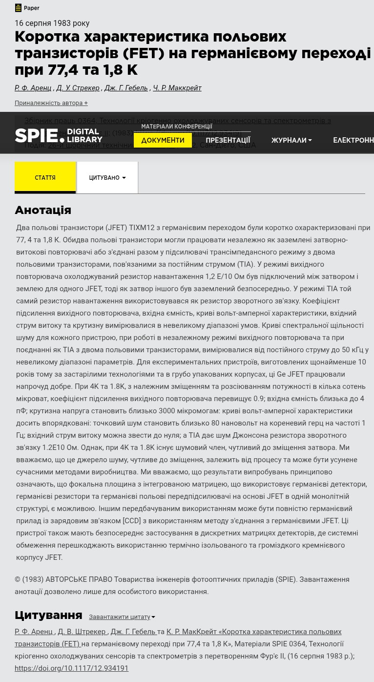

Мало того, есть современные германиевые JFET. Специализированные, использовались, или используются в датчиках оборудования NASA.
Есть и названия отечественных полевых JFET, ГС601 и ГП601.

Собрал Икону. На П214 заработала сразу, но звук не впечатлил. Перешёл на вариант с ВЧ транзисторами в выходном каскаде. 1Т813. Тут уже веселее зазвучало, но как-то ярко, есть дисбаланс в тембрах. Есть подозрение, что с гармониками не всё гуд. Но померять нечем. Сейчас ток покоя ВК около 60мА. Может "добавить газку", увеличив сопротивление, которое стоит последовательно с терморезистором?

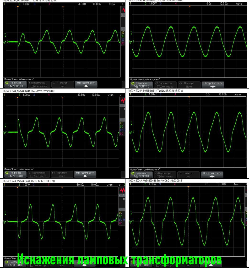

Так если вы вместо устриц пробуете крабовые палочки,то и результат будет ,как в том анекдоте ,про Карузо и Рабиновича. Лаповые усилители ,которые звучат,далеко не на любых лампах можно построить. Так и с германием. Усилители ,которые звучат ,это те ,которые с межкаскадным трансом ,на специальных для аудио разработанных германиевых выходных транзисторах с граничной частотой 350-500кГц. Вот,как пример хорошая схема немецких любителей аудио.

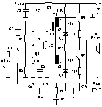

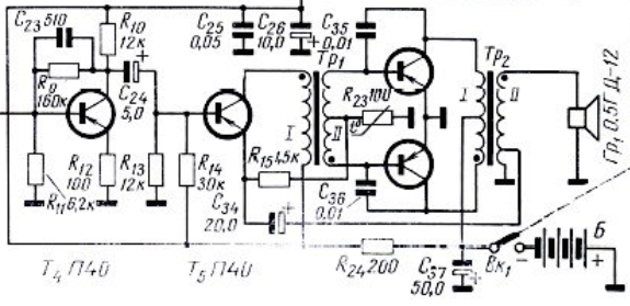

Даже картинку по человечески вставить не можете а рассуждаете о схемотехнике. Если мыслить вашими категориями, то усилитель от приёмника Альпинист гораздо круче этого творения немецкий мастеров, в нём не один а целых два трансформатора!
    182.6 KB · Просмотры: 45
    28.4 KB · Просмотры: 45
Они своими искажениями вычитают искажения друг друга. Получается приятный звук.
Бесполезно применять ВЧ-транзисторы в ВК, если все предкаскады не ВЧ.
Германиевые ВЧ-транзисторы, обычно, очень маломощные.
Покажи схему. Фирменная вещь - возьмём.

Надобно сказать об некоторых особенностях, а то мало ли.., вдруг её тыща людей в даный момент собирают. Короче, первоначально для перехода на ВЧ транзисторы я взял 1Т906А. При запуске ничего не сгорело, только ток ВК каскада, при указанных в схеме номиналах, был 20мА. Ток я приподнял, но при подаче на вход синусоиды, на выходе была лажа - на 0.26В на верхней полуволне образовывалась гребёнка, которая при увеличении сигнала на входе превращалась в зловещую пилораму. Простые меры, как-то 50 Ом в базу выходных тр-ров и шунтирование пленочными конденсаторами питания, возбуд не устранили. Тут я засуетился и случайным образом закоротил входной разъем, что привело к закобзониванию одного из выходных транзисторов.
Далее было решено тренироваться на более крепких 1Т813ОС. Первоначально возбуд повторился. Посмотрев осцем, что творится на входном транзисторе, обнаружил что дичь уже начиналась с него. Поскольку более низкочастотный собрат прекрасно работал без цепочки 3300пФ +100 Ом, она была удалена и всё прекрасно заработало. Чуть позже был удален и Цобель на выходе (по той же причине).
Руководствуясь заветами покойного ЮР, пару часов назад заменил входной МП37 на ВС547. Показалось, что звук стал более пластичный, ровный..., не знаю как сказать. Надо будет ещё послушать вечерком. В рамках другой темы я сравниваю полувшееся со звуком на доработанной К174УН7. Акустика не очень, но разницу даёт услышать.
