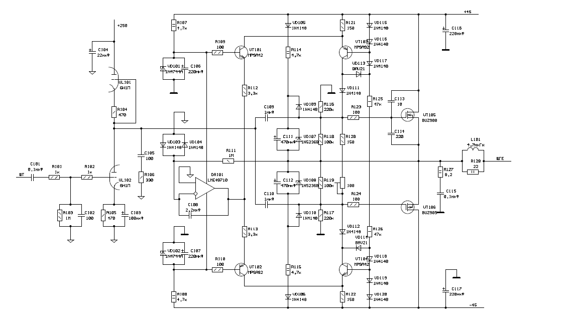

Гибридный с выходным каскадом на lateral MOSFET.
Этот усилитель был спроектирован для проведения сравнительных прослушиваний с сверхлинейными усилителями.
Входной усилитель напряжения реализован по схеме SRPP или мю-повторителя (как правильно решайте сами) на лампе 6Н1П. Выходной каскад выполнен по схеме истокового повторителя на комплементарной паре BUZ900 BUZ905. Для стабилизации нулевого потенциала на выходе усилитель охвачен ООС по постоянному току через интегратор на операционном усилителе DA1
    58.3 KB · Просмотры: 601
Входной усилитель напряжения реализован по схеме SRPP на лампе 6Н1П. Выходной каскад выполнен по схеме истокового повторителя на комплементарной паре BUZ900 BUZ905. Для стабилизации нулевого потенциала на выходе усилитель охвачен ООС по постоянному току через интегратор на операционном усилителе.DA1

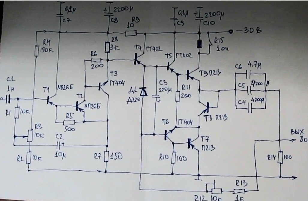

Там черт ногу сломит какой коммент к какой схеме относится. В одной теме идёт обсуждение разных вариантов. Я сначала тоже так понял о кремнии, а потом после фразы: "интересно, что с МП26 и измеряемые параметры лучше. А именно коэффициент гармоник. Действительно парадокс" усомнился. Но это, скорей всего, касается вот этого варианта:
    85.6 KB · Просмотры: 199
А в этой схеме два лишних транзистора.
И что за дурак проектировал эту схему?
