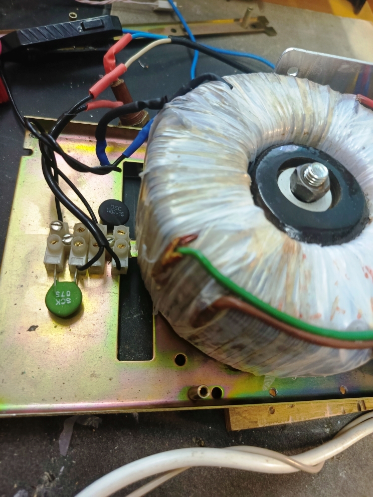

NTC термистор лучше, отрабатывает автоматом и реле не нужно, после запуска на нем 0,5В падает.

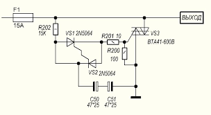

Семистор – в смысле подключать трансформатор к сети в момент максимальной амплитуды напряжения? По науке индуктивную нагрузку так и надо включать. И гаситель переходных процессов при выключении из сети надо бы запузырить параллельно первичке ...
замыкать линию к АС, свои файлы на др. ПК, но принцип ясен:
Пяти, многоножки не доставаемы (почти), это надо понять и забыть.
Их можно еще достать. Проблема в том что эти остатки почти никому не нужны - удифилам их мало, а обычному слушателю и компактный Дшник в радость. Да и основной источник многоножек сейчас это скупка бу\нерабочих аппаратов.
замыкать линию к АС, свои файлы на др. ПК, но принцип ясен: Посмотреть вложение 137350
Хорошая идея и схема – замкнуть выход УНЧ н@хрен, чтоб горели пробитые выходные, предохранители и трансформаторы. Вроде Квод или Квад в своих УНЧ так делал. Можно ещё добавить на выход реле, чтобы АС отсоединяло их от УНЧ при постоянной составляющей, а тиристор пусть дополнительно выход УНЧ замыкает. Лишним не будет. 15 ампер правильный номинал.
в том то цимес, что реле на выходе УМЗЧ нет, защиту АС от постоянного симистор выполняет.
Трансформатору, как и плече ВК УМ "живом" - ни чего не будет.
Схема не моя, там и у Солнцева 3,15А было. Более стабилизатор линейный стоял.
Отказался от реле на выходе, как и от разных видов защиты в самом оконечном усилителе (даже триггерной).
Усь восстанавливается, а если реле "залипнет", то динамики на порядок дороже стоят (а то несколько порядков).
Как то так.
Во, ещё габариты самой платы с симистором - ни какие по размеру, а если электролиты на тантал заменить, то модуль вечный получится (в отличии от реле, где контакты портятся).
Кстати, сами контакты реле - искажения вызывают, а если зачислились или обгорели, то искажения уже слышно (даже на дешмане). Вообще, изделия с "холодные контакты" (где клемы мама/папа) - только не продажу или в ардуино. В цепи прохождения сигнала, в БП их надо исключить.
Как то так.
Надо применить нормально открытые оптосемисторы (но последовательно с АС) – как только злая постоянка пролезла, светодиод возжогся и закрыл симистор. 🤣 АС спасены! – пьём на расслабоне.

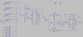

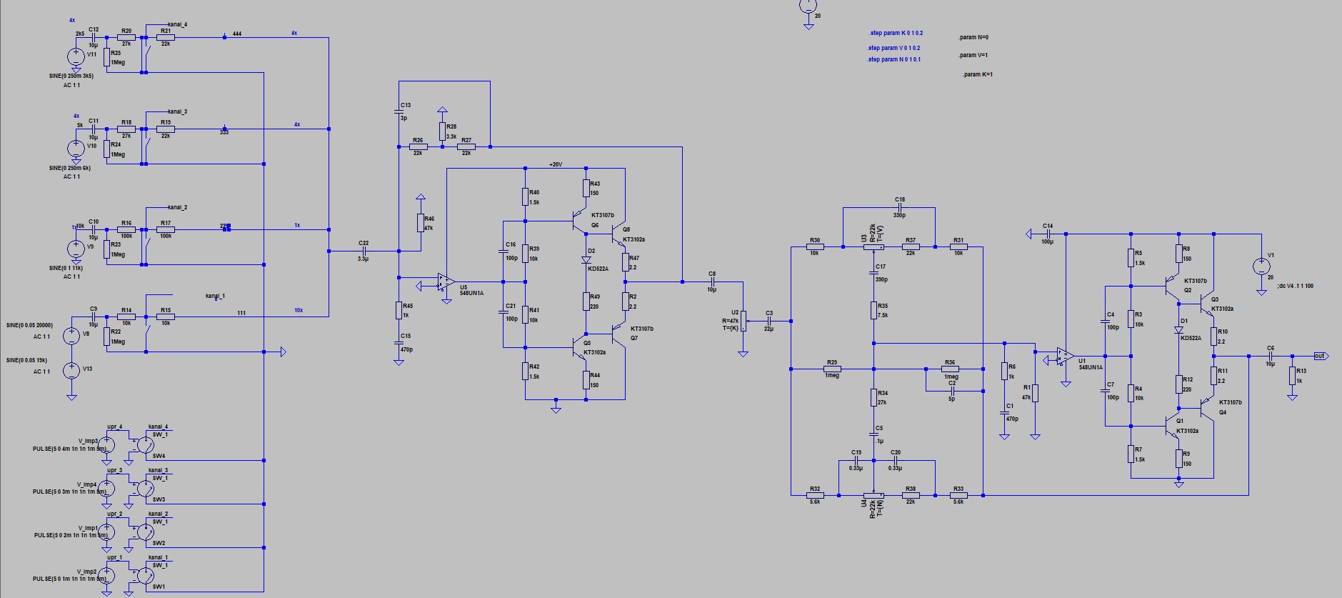

Сюда РГ можно хоть 200 ом вкорячить, каскаду коммутатора будет пофиг.
надо же 548...раритет (у меня их как гуталина)..помню постоянка на выходе была, по памяти полтора гигаома с плюса на вход и становилось нормально...

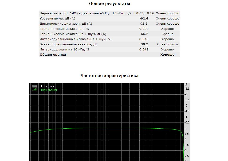

PS а печатки под это нет? и что там по гармоникам-шумам? Тоже -120 дб добились?
по гармоникам меньше -120 должно быть. печатки у меня нет, один товарищ паял но не знаю чем кончилось. пока паяет, этож законченый пред.

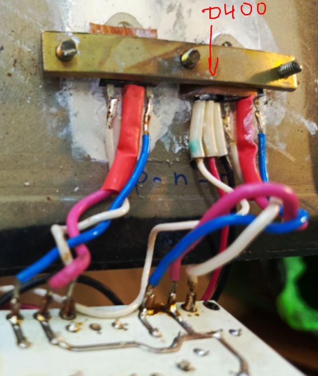

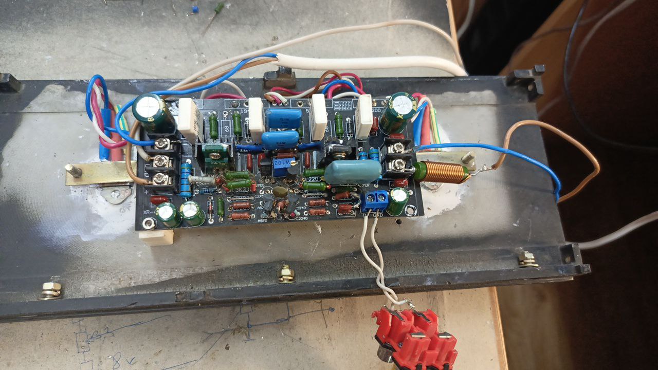

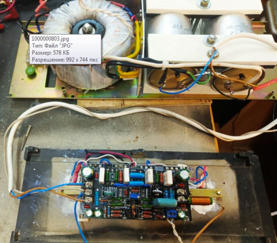

Запустил при +\-52 В. :) Смотрю один резистор эмиттерный выходника греется сильнее остальных. При этом усилитель 140 Ватт выдает на выходе (31 Вольт на 6,8 Ом). Оказалось у друга-товарища соседского в обрыве такой же резистор. Это получается 8102 в одиночку тянул плечо и не выгорел..
а коррекция у 548-ой какая-то есть ..это ж ваша фишка нестандартные коррекции придумывать к ОУ
коррекция каскада есть. этого хватит. ессно неудобство 548 ой подстройка постоянки выхода. разброс однако.
а вообще можно например нжм4580 поставить, перепилив питание под +-15.

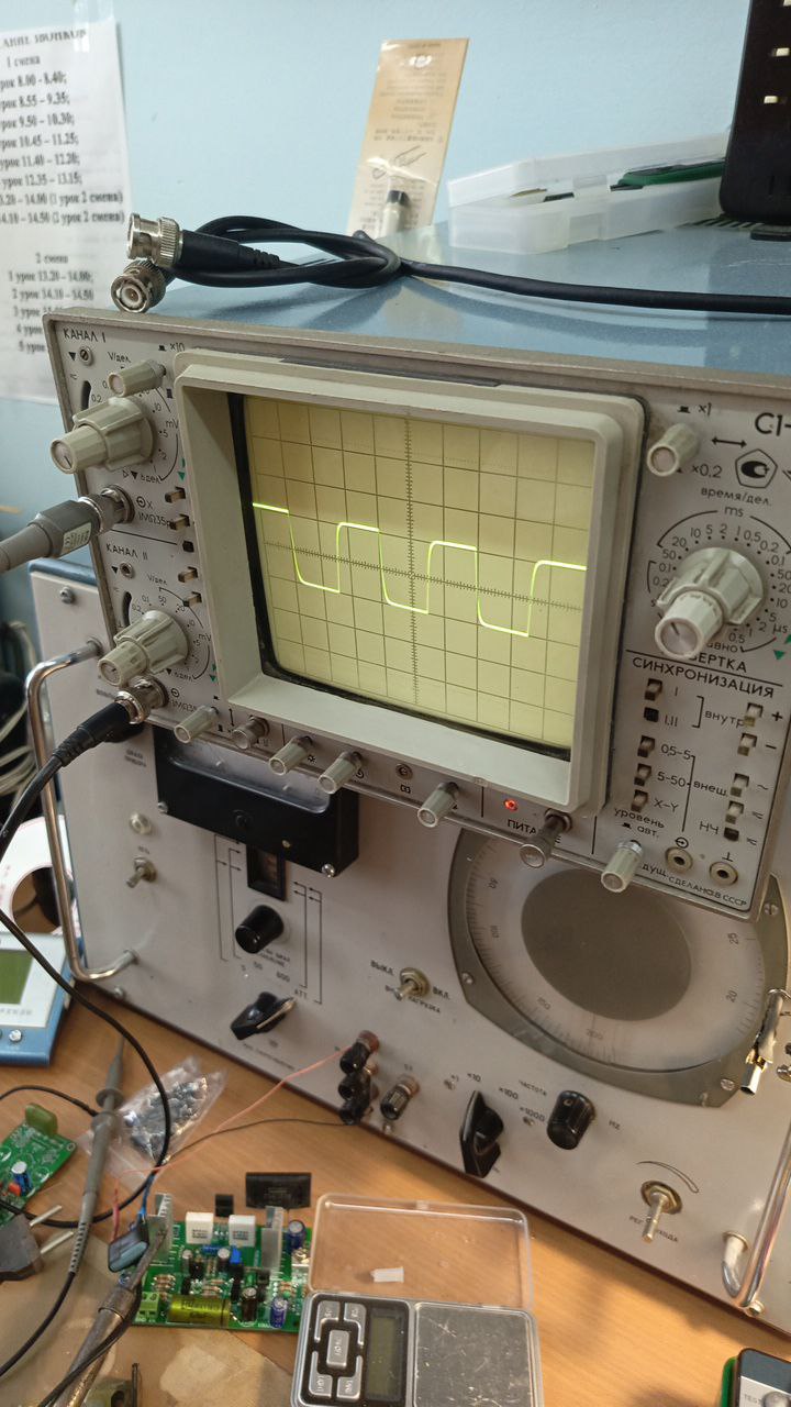

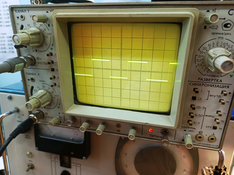

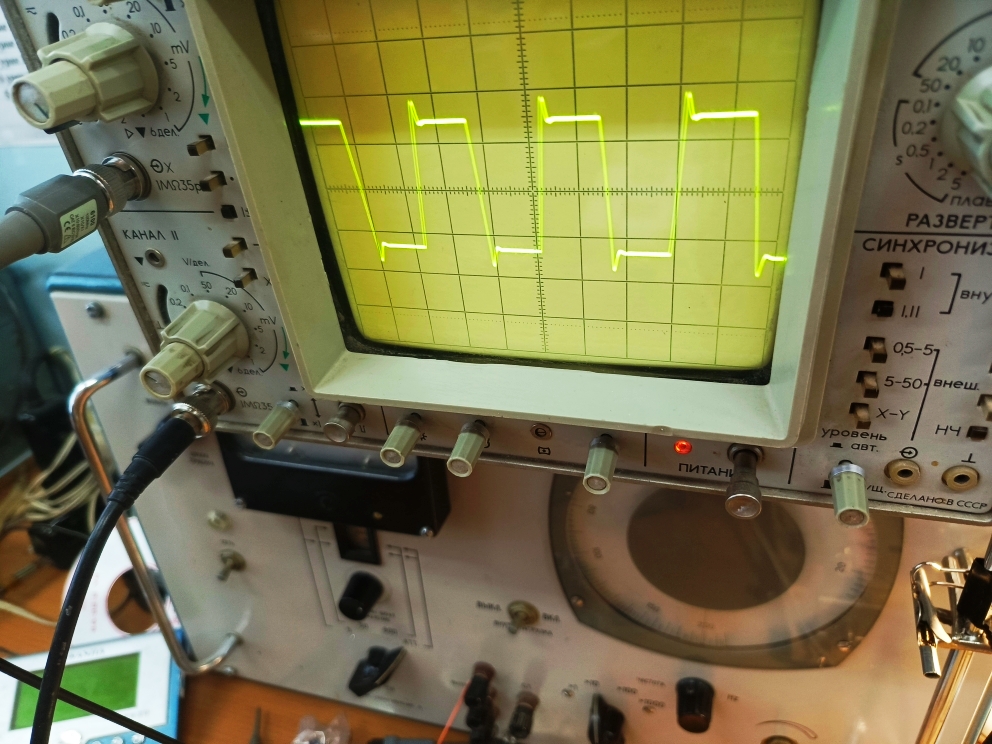

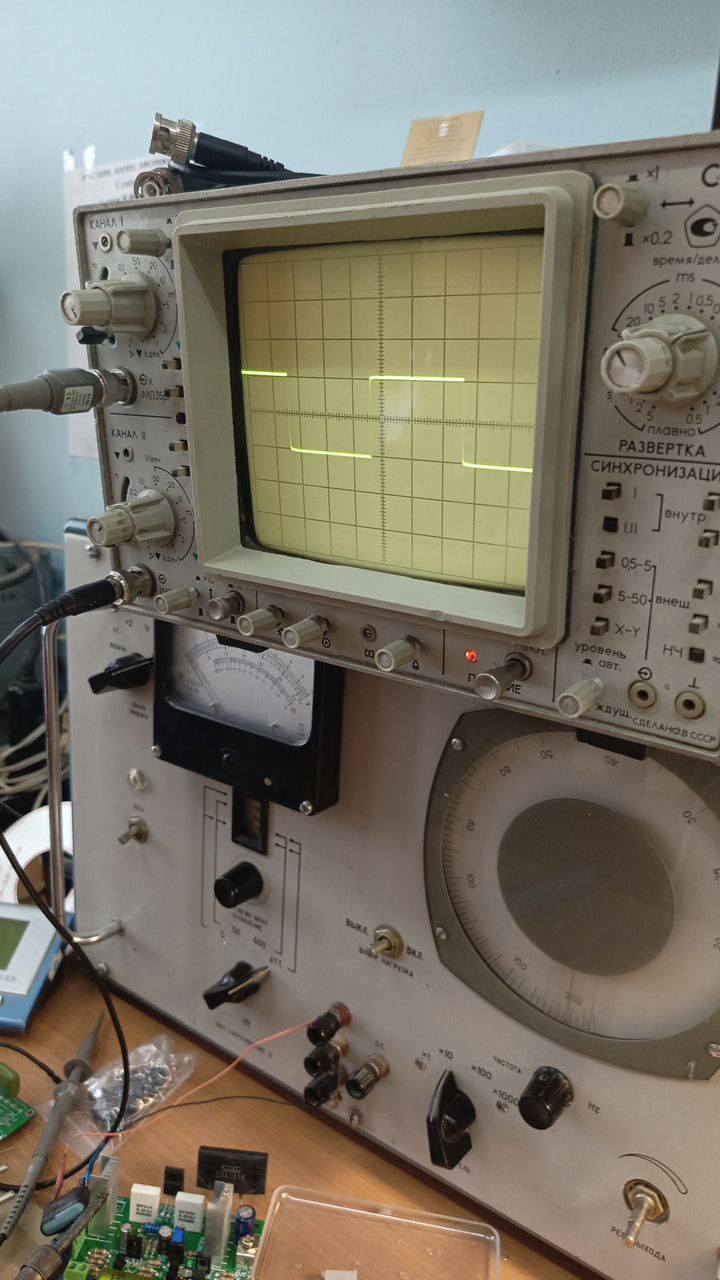

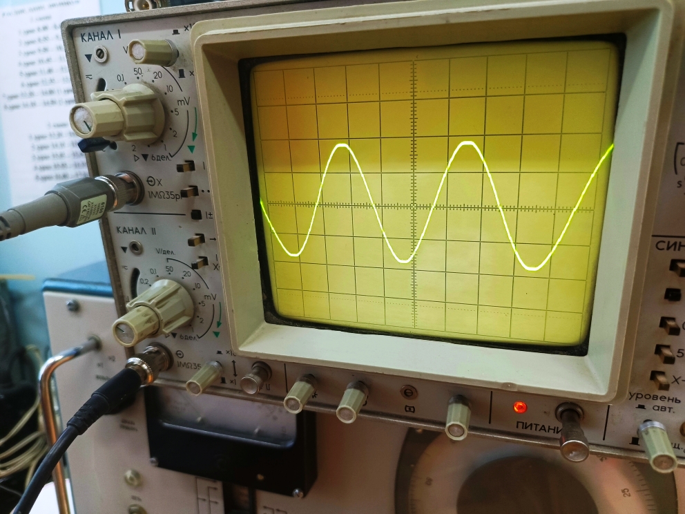

Дошли руки , поправил..второй канал тоже переделал:
Поставил в Суховский ВВ пару JNR15S200 на каждый трансформатор отдельно, теперь при включении в квартире свет не гаснет на секунду как без них.
Подскажите, как выбирать термистор для усилителя в режиме А, с постоянным и большим током потребления .
не знаю как правильно :)...а я взял термисторы с самыми толстыми ногами из распая (лень в справочниках искать) в один 17 ом, другой 10 ом. При работе немного греются, падение на одном около 1,4 вольта, на другом 0,7 вольт..вроде как некритично.
Их лучше шунтировать реле, управляемым сигналом задержки включения динамиков (или мягкого запуска конденсаторов выпрямителя).
