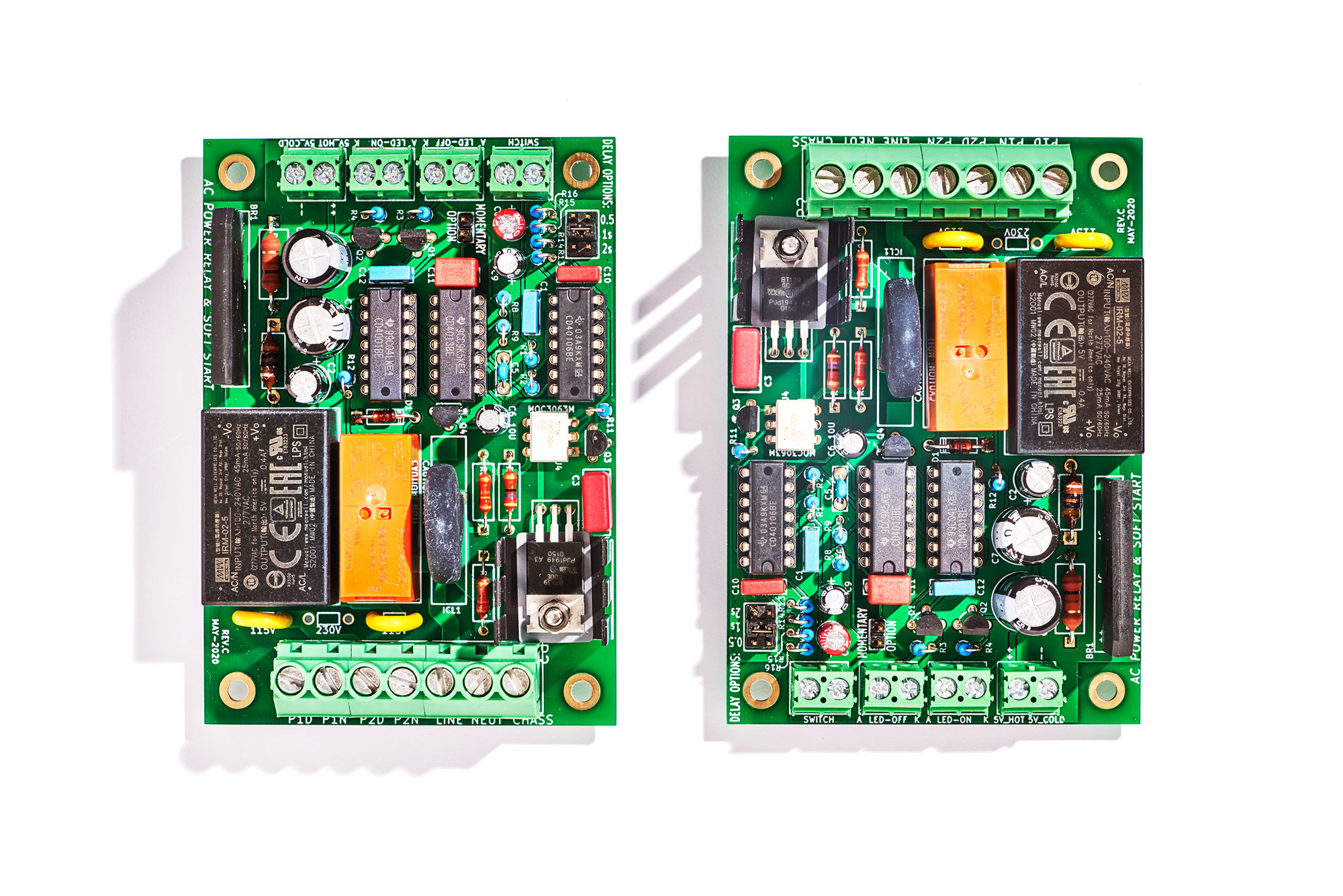

Китайский усилитель ради 1943 и 5200
изучаем олбанский и учимся у Рода Эллиота, Марка Джонсона и Тома Кристиенсена.
И вообще, на этом форуме о софтстарте для усилителей есть отдельная тема

Почніть ознайомлення з проблематикою справжнього софтстарту з дописів Елліотта на його сайті. Він розписав там все для сприйняття початківцями. Далі ознайомтесь зі практичною реалізацією від Джонсона на буржуазних дайях. Цей варіант повторили сотні разів для різних підсилювачів успішно.
Найуніверсальніший, про те найскладніший варіант реалізовно Крістієнсенем на основі мікроконтролеру, та він його також продає, можна придбати.

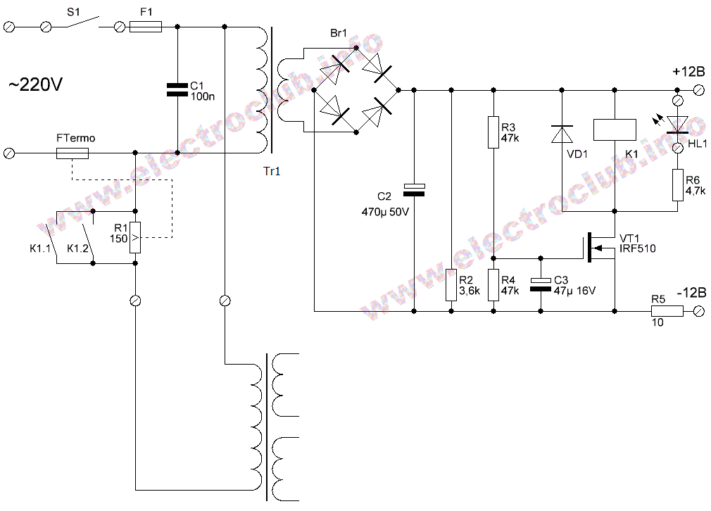

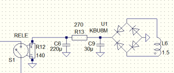

Не делаются так схемы. У вас нет разрядной цепочки на времязадающий конденсатор. Выключите вашу схему, а потом сразу же включите. В лучшем случае время задержки будет гораздо короче, т. к. конденсатор не успеет разрядиться. Так что думайте дальше... Если не придумаете, подскажу, когда буду за своим компом. Сейчас в отпуске.
если почти всё выкинуть, то получится гораздо лучше:

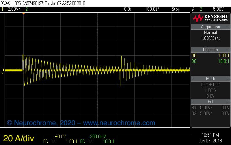

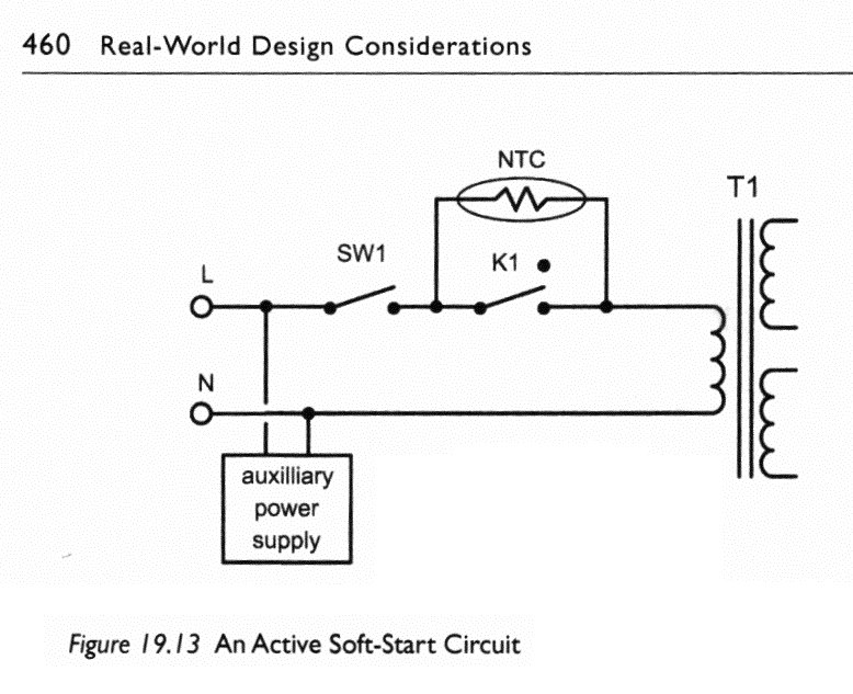

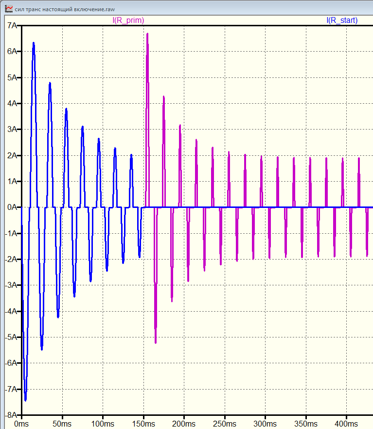

Софтстарт то, перш за все, пом'якшення ударів по нирках трансформатору на первинному, і під дих випрямлячу з С-фільтром на вторинному боці.
Про фізику не писав лище кінчений ледащо.
Між ними дистанція в кілька періодів напруги мережі живлення. Оптимальний варіант затримки залежить від потужності трансформатору і ємності конденсаторів фільтру на вторинному боці. Оптимально, якщо обидва удари матимуть рівну амплітуду струму в колі первинної обмотки трансформатору на першому періоді стадії. Як то відображено на скрині з реальної осцилограми.
Там ще є пара нюансів щодо моменту першого увімкнення відносно періоду напруги мережі живлення. Для кого старались Елліотт з Крістіенсеном?
Посмотреть вложение NTC-Based_Soft_Start.webp плюс схема що цим керуватиме. І запобігатиме аварійним ситуаціям, в тому числі.
Читати, читати і ще раз читати. Аби не виглядати смішними збоку.
Ну, и что? Снабберы ни кто не отменял, как расчет резистора, до скольких считать (пальцы загибать, растопырив несколько)?
Зачем контроллер? Что там контролировать?
Снаббер це трохи про інше. smile_1
Навіть, зовсім про інше.

Не до трьох, а до тридцяти-сорока-півсотні. Залежно від потужності трансформатору, вторинної напруги і ємності конденсаторів фільтру. Аби сформувати оптимальну затримку між увімкненням/замиканням обмежуючого струм кола.
А також синхронізувати увімкнення з максимумом напруги в мережі. Інакше, і зв'язуватись зі софтстартом не потрібно.
А допоміжний блок живлення аби таки живити схему, що керуватиме всим цим. а також запобігатиме потенційно аварійним ситуаціям внаслідок порушення алгоритму. Без вашої участі.
Там ещё только один момент: надо послать подальше всех этих элиотов и разобраться самому, благо это не сложно.

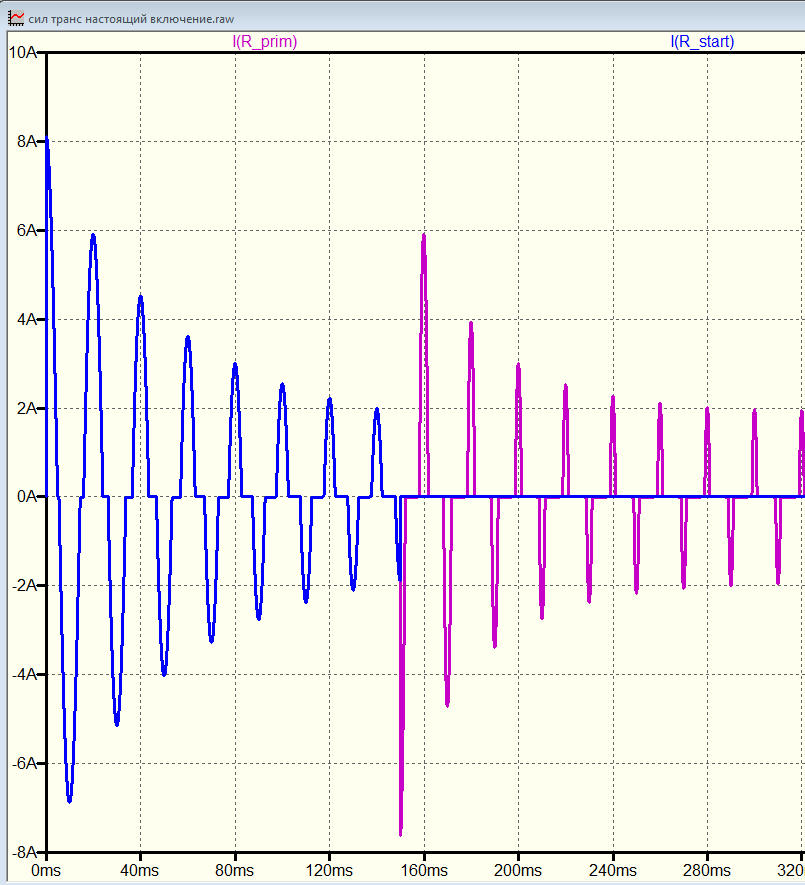

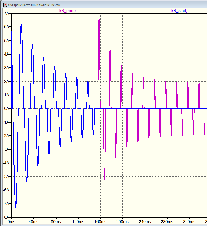

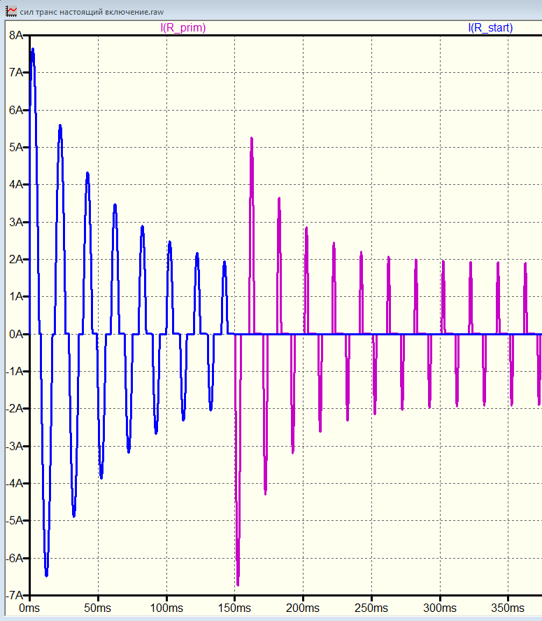

Вывод простой: если включать трансформатор через несколько десятков ом, то без разницы, в какой фазе сетевого напряжения происходит включение.
Без мягкого пуска разница есть, конечно, но не катастрофическая: при сопротивлении первички 5 ом амплитуда импульса от 23 до 33 ампер, в зависимости от фазы.

Крістієнсен отримав трохи відмінні від вашої симуляці практичні результати
Там цікаво, з малюнками і формулами.
Название файла симуляции намекает на то, что результат соответствует эксперименту.
Так что кристенсены пусть сами за собой разгребают.
Катастрофічність різниці відносна. ;) Півтора рази, як не крути, у вашому випадку. Вцілому, я з вами згоден. Але, якщо вже витрачатись на виготовлення софтстарту, я би вичавив з нього можливий максимум. І трансформатор зі конденсаторами фільтра і діодами випрямляча будуть мені вдячні по гроб свого життя. Яке таким чином подовжиться і суттєво.

Я ни разу не предлагал отказаться от мягкого пуска. Это только демонстрация заблуждений элиотов и не только их.
Дурные токи при включении возможны только при сопротивлении первички в десятые/сотые доли ома.
Навантажте трансформатор на випрямляч з С-фільтром міліфарад на десяток-другий, на додачу до режимного струму підсилювача. і відчуйте різницю. Ми ж підсилювач для звуку збираємось живити, чи не так?
За посиланням вище декілька практичних результатів для певних трансформаторів різної габаритної потужності, в тому числі. В кожному випадку "дурниє токі"(С), бо для трансформаторів певної потужності і 10 А "дурний ток"(С)
Софтстарт дозволяє розділити цей сплеск струму на два рознесених в часі сплески на порядок меншої амплітуди. І в цьому суть підходу.
Чи ви вважаєте такий підхід методично невірним? Запропонуйте більш ефективний.

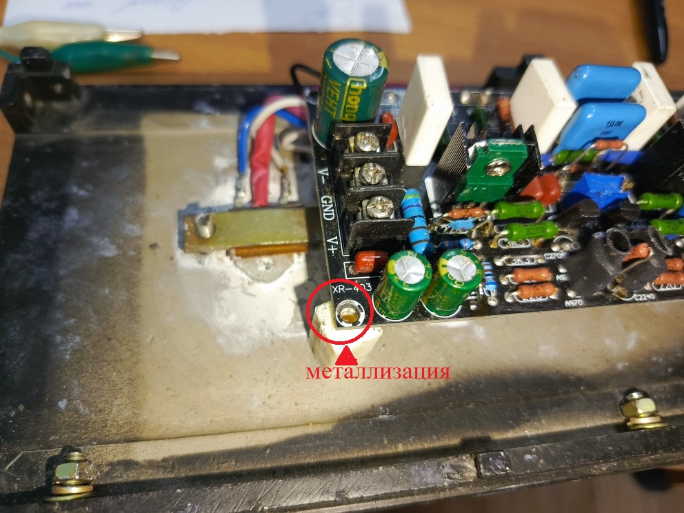

Искал земляную петлю (один канал чуть фонил, не критично для эстрадного, но как то неприятно..)
Вообщем оказалась металлизация отверстий для крепежа платы соединена с GND (надоб и остальные отверстия проверить, но лень..там соединения платы с радиатором нет)

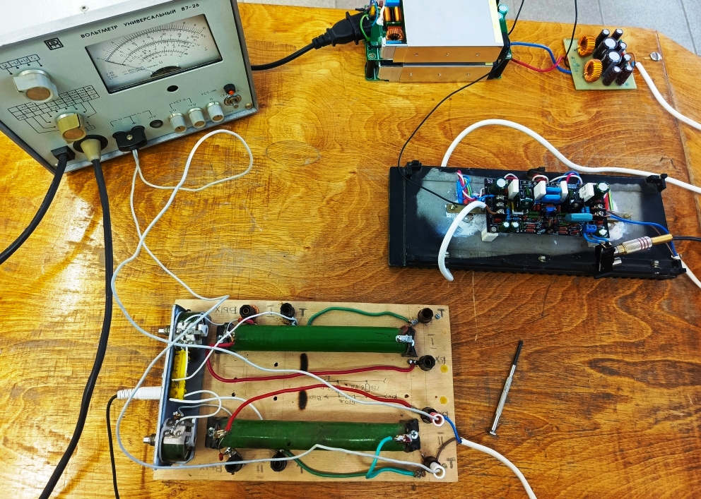

Один канал вдруг нижнюю полуволну отрезал...Все к одному - планировал попробовать на импульсный БП перевести (на даче в сети "клипированная" синусоида..трансформаторы с ума сходят)

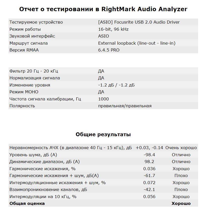

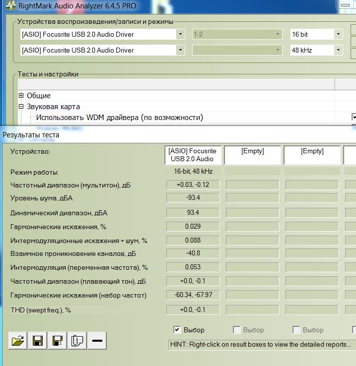

Наладил (китайская дорожка после перепаек транзистора накрылась, а так все все целое оказалось) . Ну и собственно (канал что похуже):
001.jpg002_нагрузка.jpg003 средние показатели.jpg004_34 Вольта переменки на выходе.JPG006_норм.JPG25 вольт навыходе.JPG0035_средние показатели.jpg
Будем пробовать с таким петь...

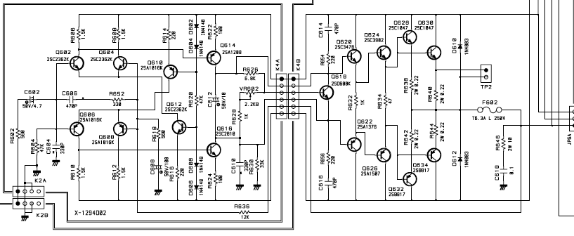

PS Тут схема уся Ротел подвернулась...Тот же Ланзар, цепочка,что Неуло подсказал похожая:
  • Rotel-RA1062-int-sm.zip
    1.6 MB · Просмотры: 46
    50.9 KB · Просмотры: 72
