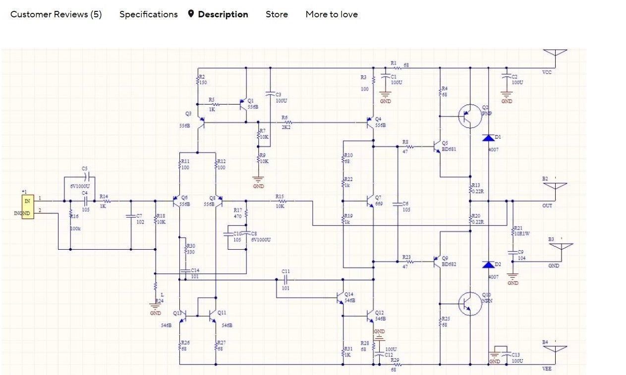

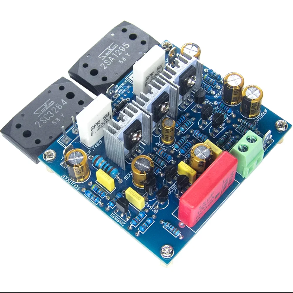

На Али появилась такая сборка
Там есть разньіе вьіходники
Будет ли єто лучше LM1875 до 10 Вт?

Транзисторы хорошие. Схема - кал.
Схема, як схема. Майже канон за Селфом.
Вихід і мені не подобається, але маємо, що маємо. smile_10
Лише відірвати колектор Q14 від виходу стадії підсилення напруги і крізь додатковий резистор приєднати його до загального проводу.
Hомінал обраховується за заповітом Андрюхи Рассела. І токове дзеркало відсиметрувати додатковим транзистором, як у Павла Макури.
І корекцію переробити на прогресивну.
Це може бути краще за LM1875. але таки порібно буде трохи доопрацювати.

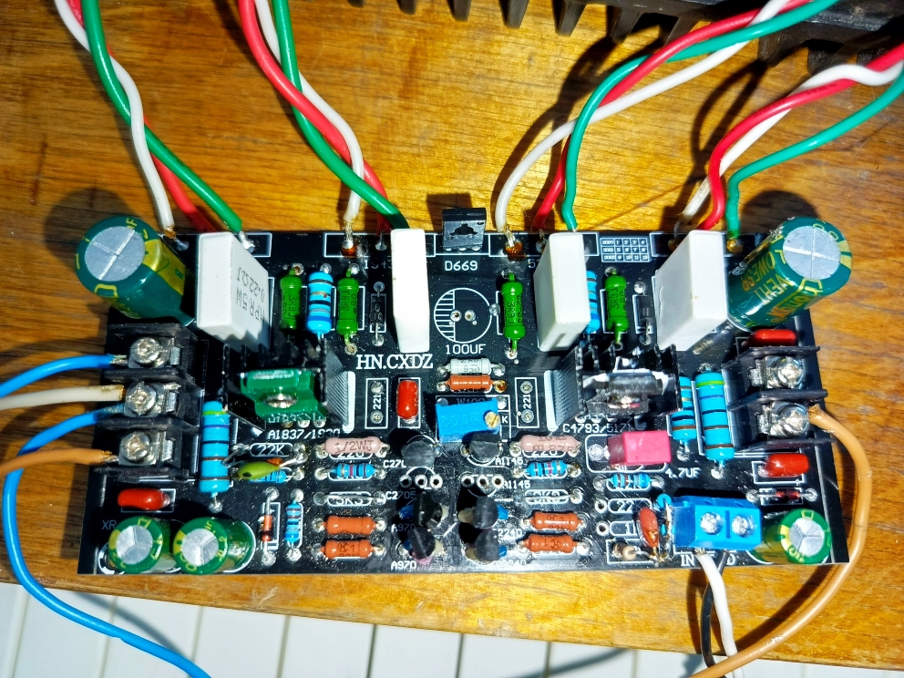

пятиножка в компо(т)Зите - шикардос! СМЕРШик знает куда смотрит. А если на КРЕНке БП собрать, то и это улучшает (Звук) (питание приближено к симулятору)
Но, где же реплику нормальную достать? Про настроить ППК, как надо и 1 опер подобрать... может не стоит начинать? Сама по себе пятиножка "ни какая" (тем более фейк, как все любят)

Китайский Дуглас Селф. кстати, вполне себе ничего..на дачу пойдет
PS Селфа взял из за Санкенов (прочитал, что китайцы в готовые и наборы нормальные транзисторы ставят). И да, и Санкены и 1943/5200 из готовых усилителей (по цене выходников в Чипе и Дипе) вполне себе.

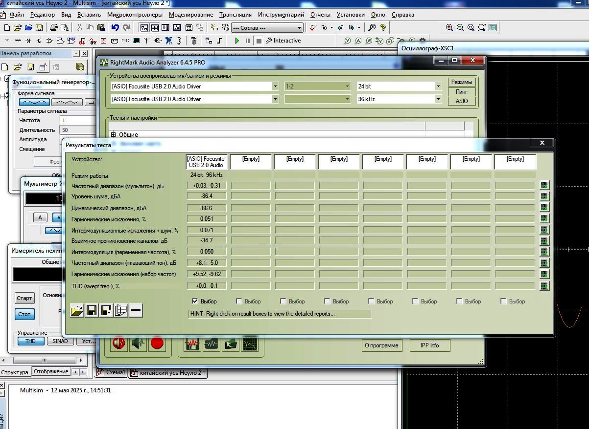

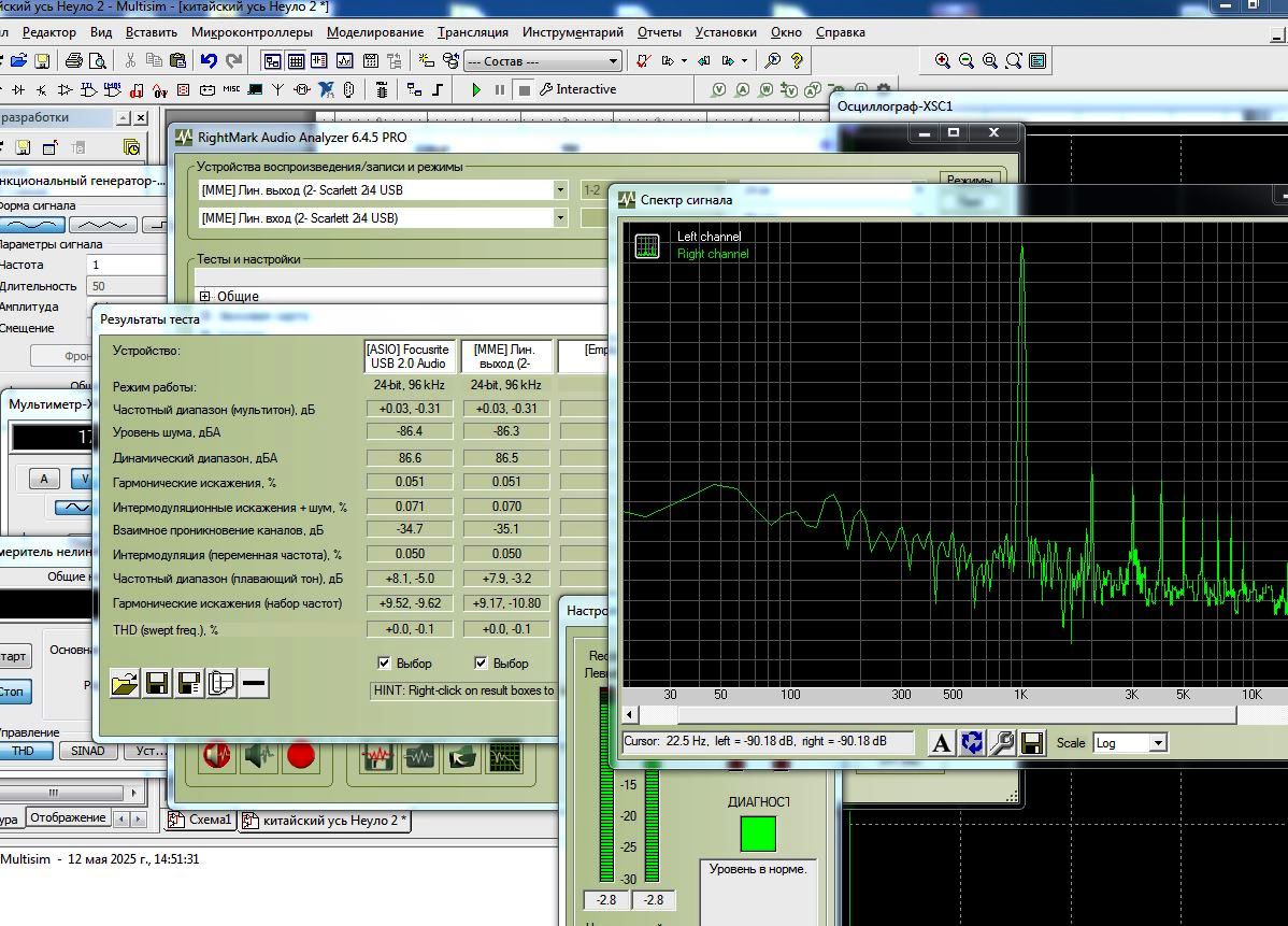

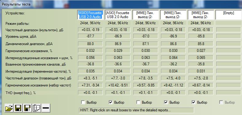

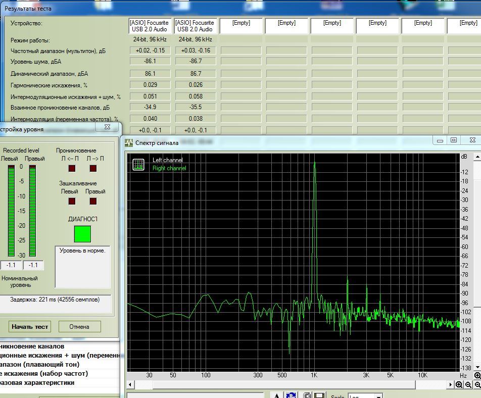

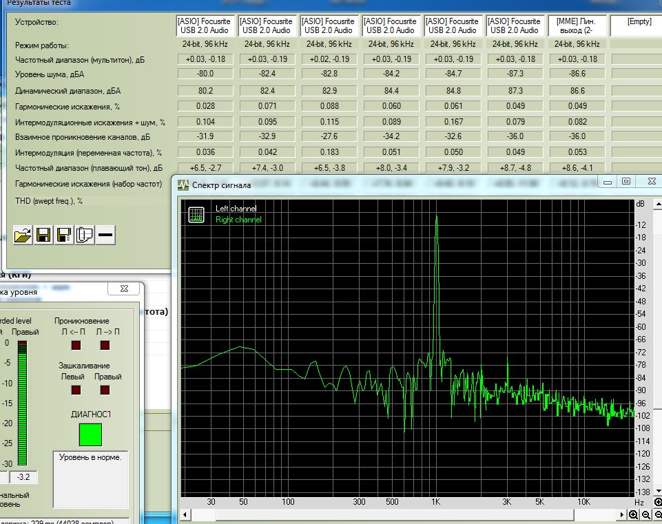

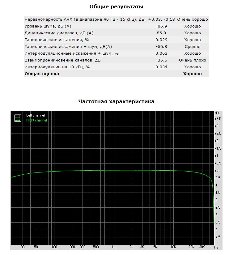

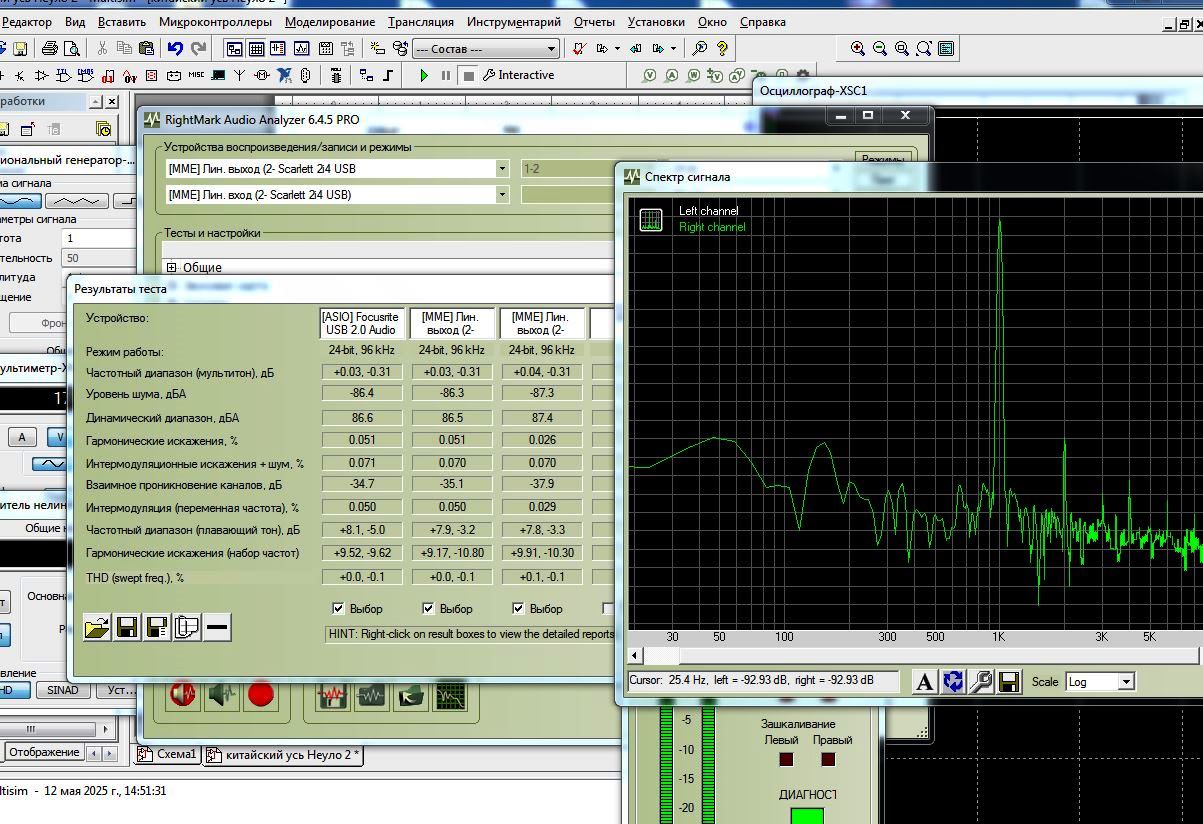

Почему так высока шумовая полка, вы делали измерения на мощности в 0,1Вт?
я уже говорил: под моей "лабараторией" электроустановки...сильные поля. Измерение тут на мощности чуть меньше максимальной.

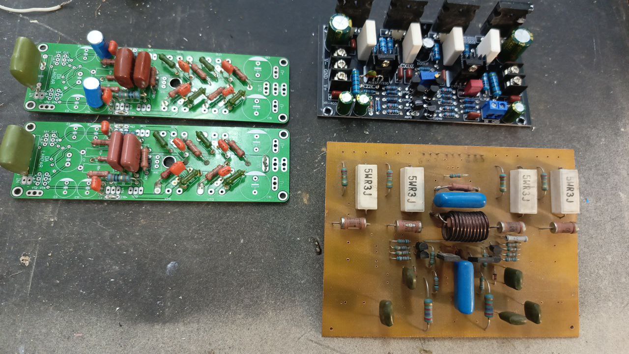

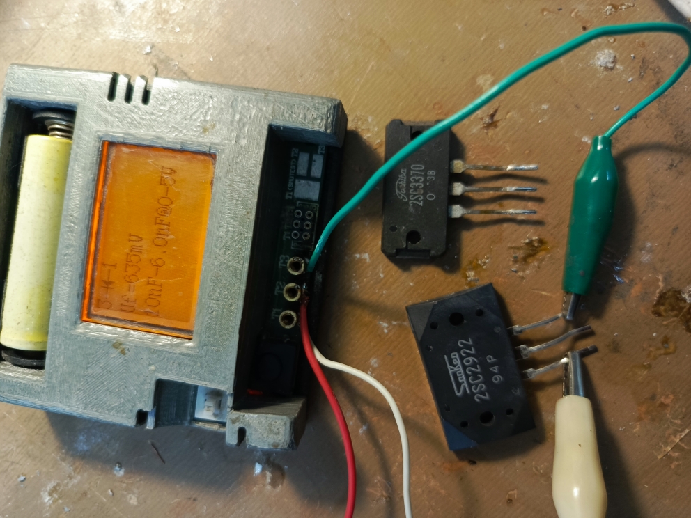

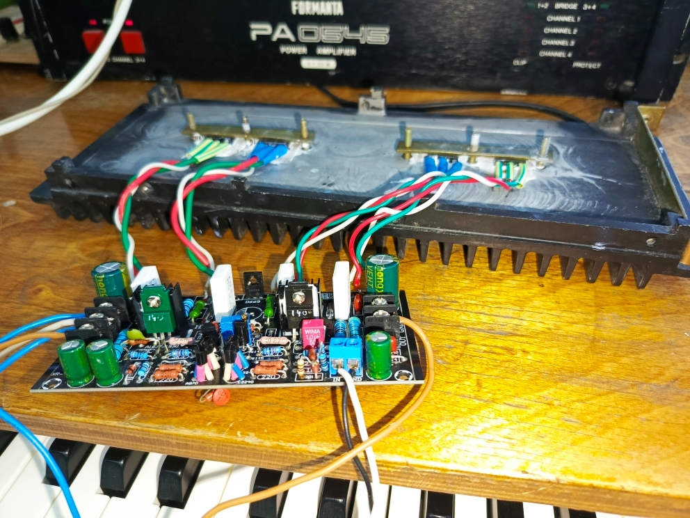

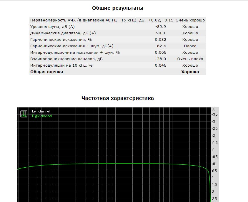

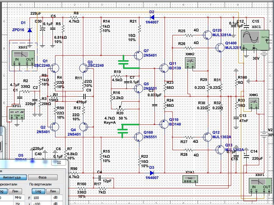

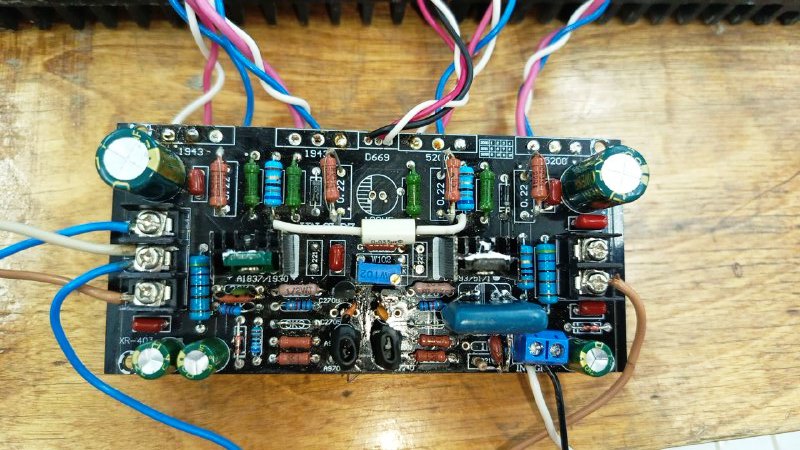

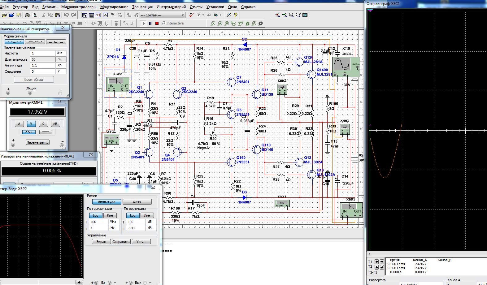

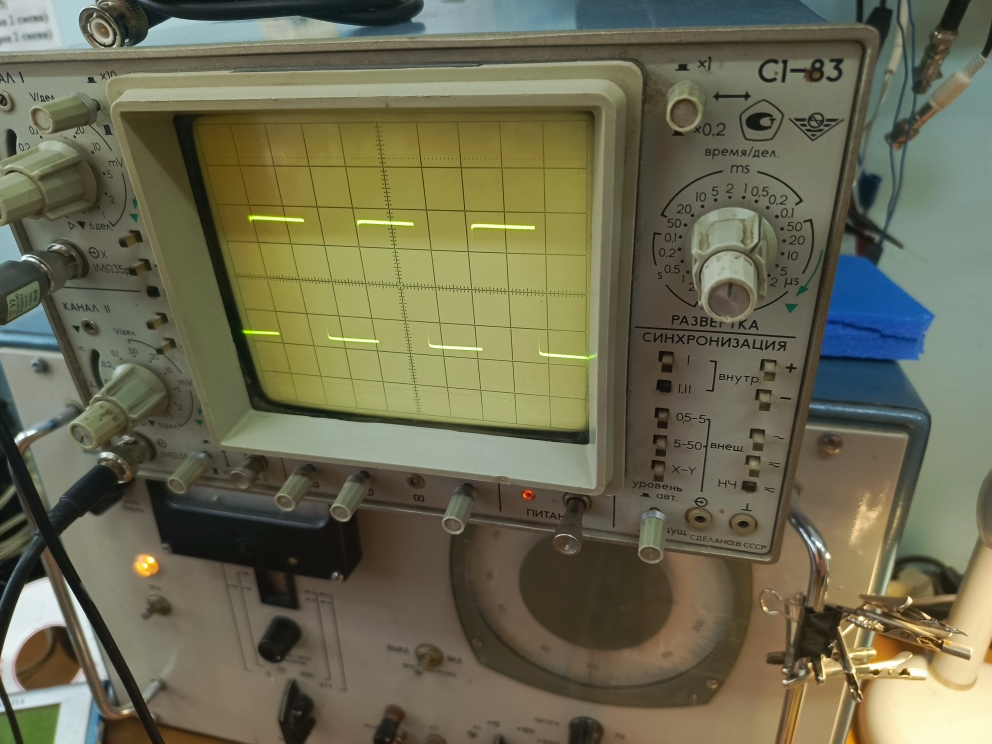

Хоть и зарекался дальше пилить Ланзара, но любопытство одолело...Перепаял (без миллеровских емкостей в какой-то автоколебательный процесс уходит, вернул), а без цепочки Неуло (которая делает плавный спад амплитуды на мегагерцах) на этих самых мегагерцах (около 10) начинает генерить. А так со всеми коррекциями вроде как и вполне себе ничего :):
    228.8 KB · Просмотры: 92
    210.3 KB · Просмотры: 114
    371.8 KB · Просмотры: 115
    230.6 KB · Просмотры: 111

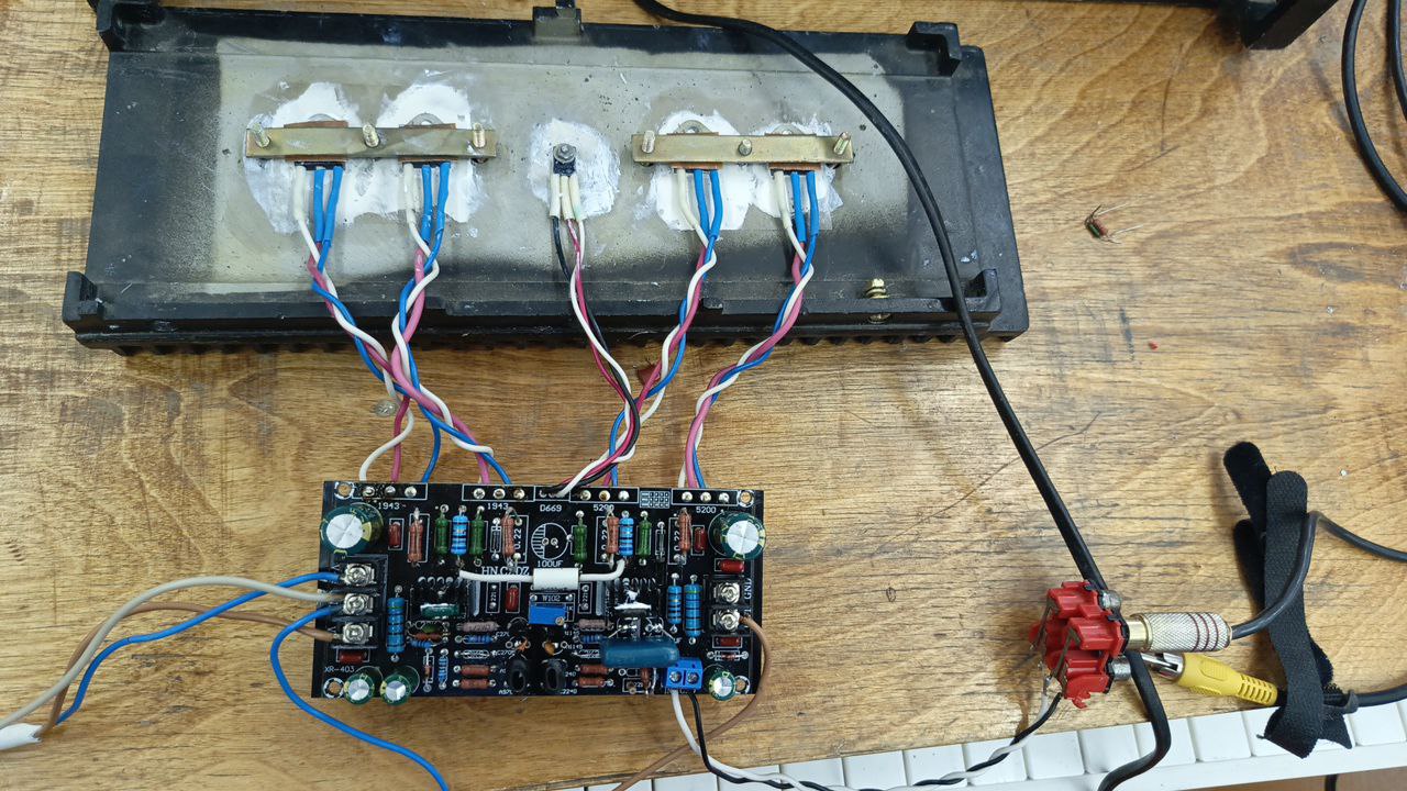

термо (фейк от 669 на пп) на радиатор, пары в ДК термо- клеем и усадкой закрепить, ТП ВК от 100мА. Трассу до выходных уменьшить не получиться (а надо)?
R2 в мультфильме от 1,5кОм или пикушек в фильтре увеличить в 5 раз
Миллер -
настройка и т.д. : https://luch-elec.ru/unch-lanzar

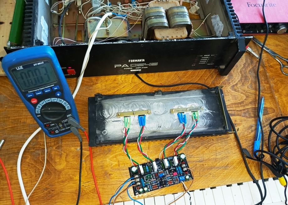

термик понятно потом уйдет на радиатор...сейчас между эмиттерами выходных 46 мВ..даже не подстраивал ток покоя..как есть . Наверное можно еще улучшать, будет дождь и не лень, так поэкспериментирую. В планах его на +-55 Вольт перевести.
да, термостабильностью не блещет..

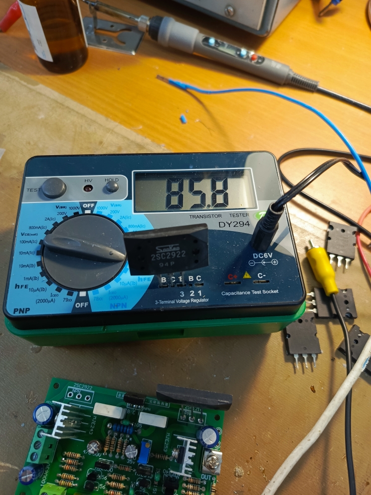

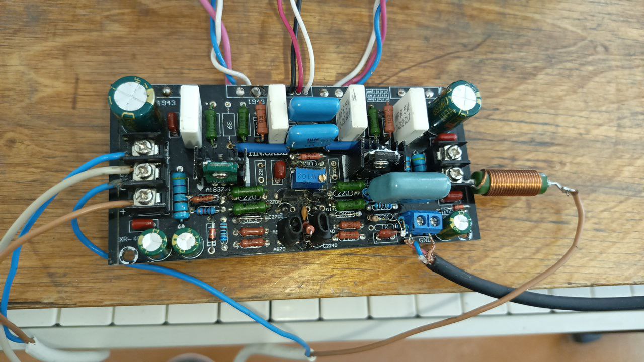

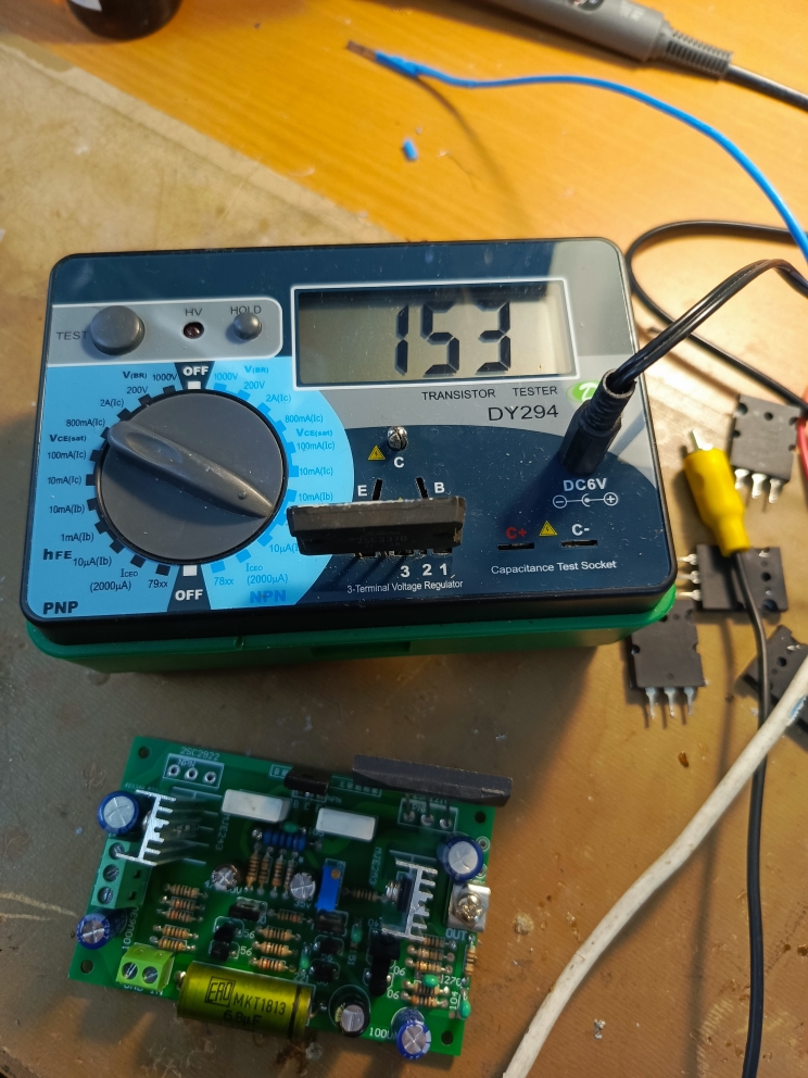

немного фоток (выход на 8101/8102 бета=50):

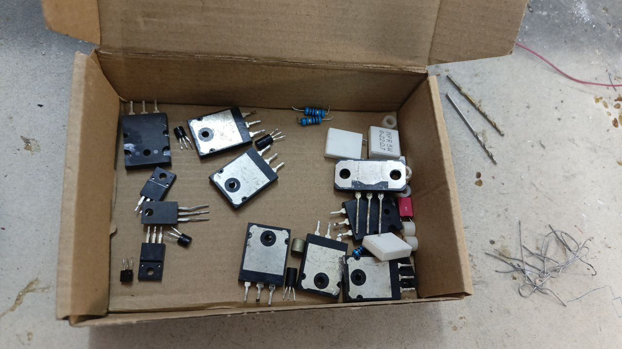

ну и для чего покупалось:

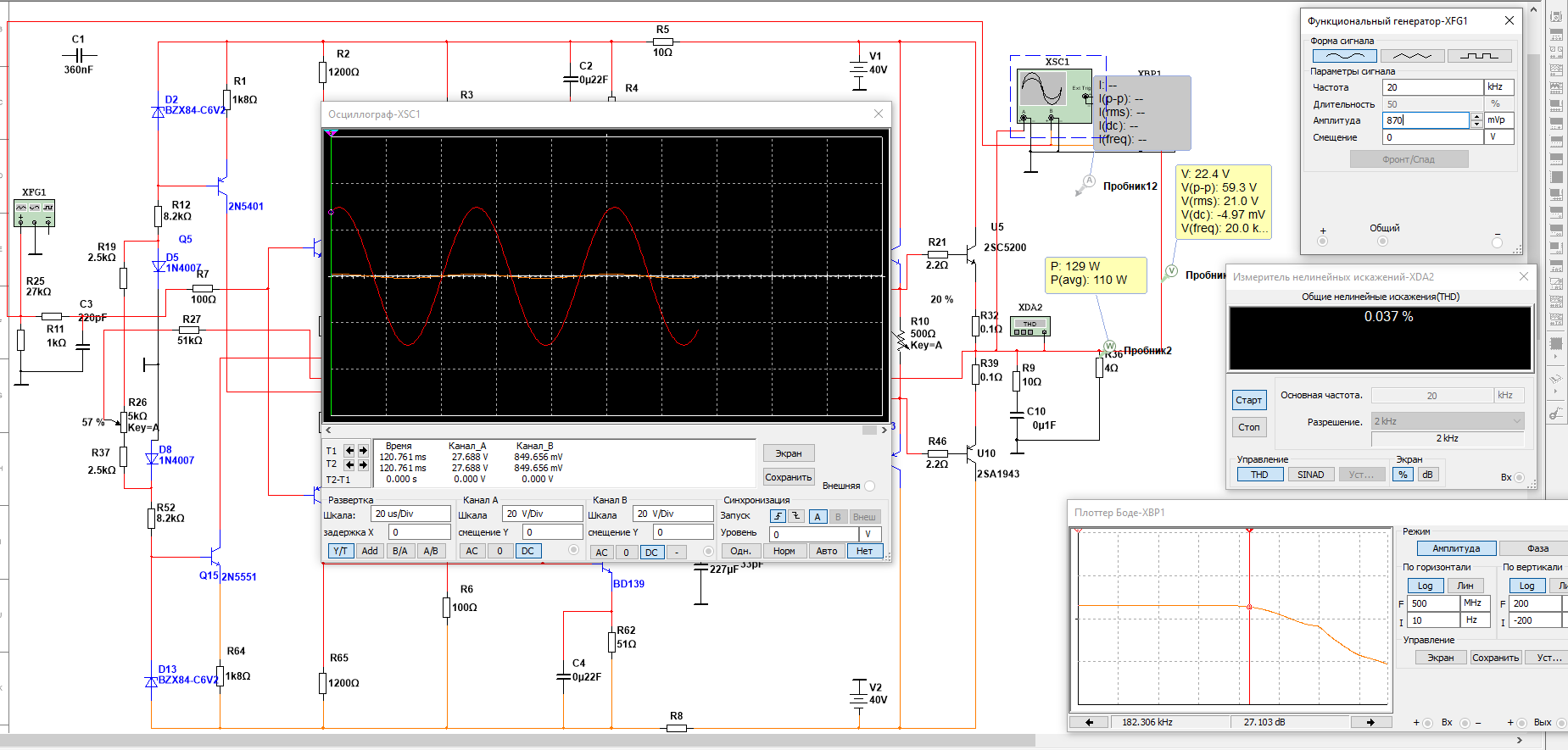

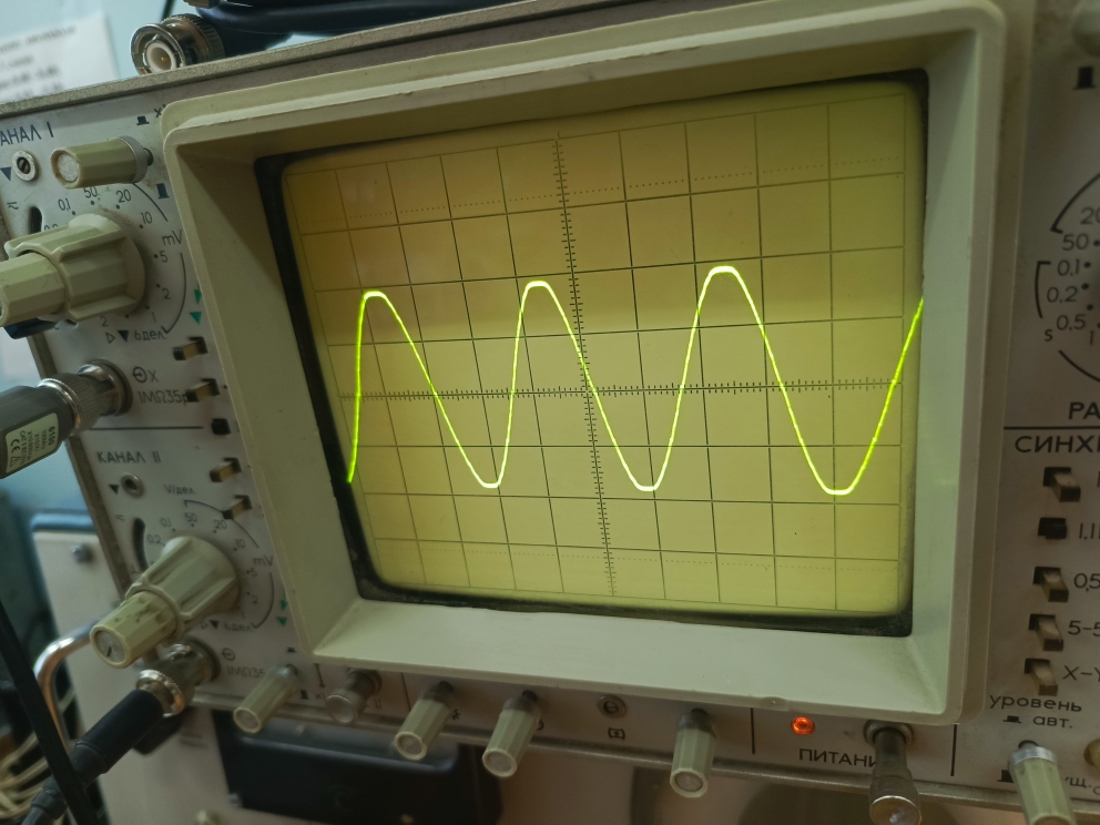

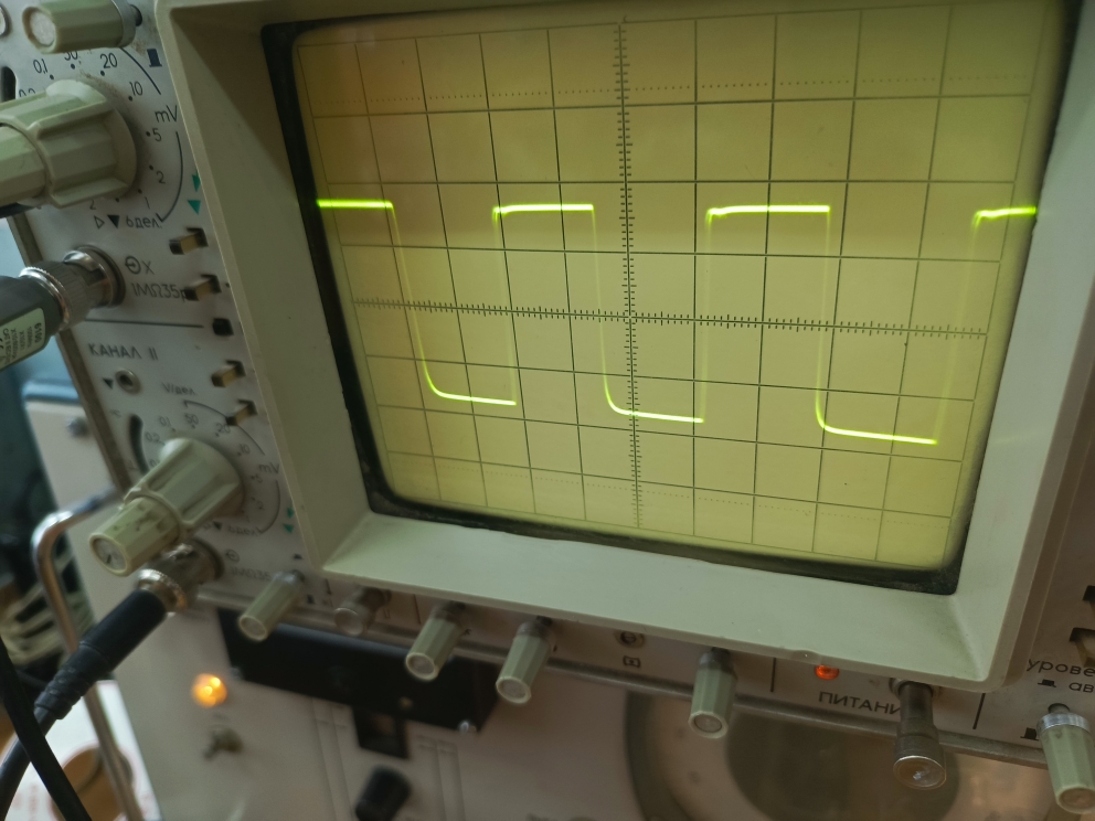

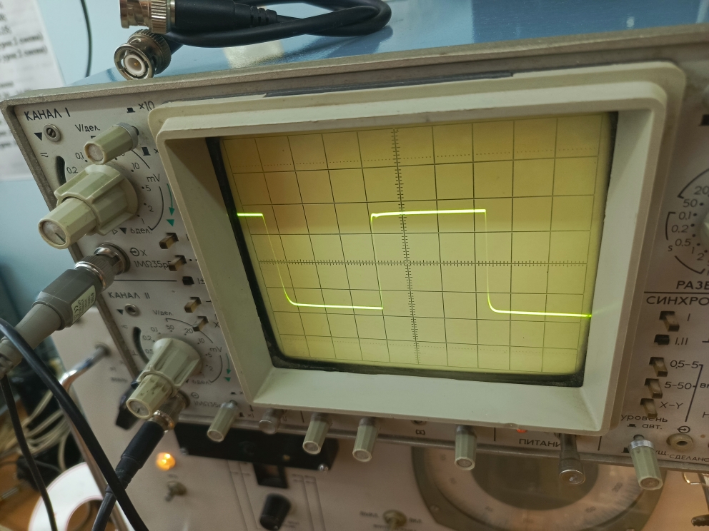

в предклипе синус на 1К, ровно ограничивает (режет полуволну)?
R160/R17 в части номинала - те же?

после R160 номинал электролита увеличить попробуйте в 2 раза, но НЧ добавить должен.
тогда ладно.
ТП регулируется? В Ланзарах (и не только) при увеличении звук меняется (в лучшую сторону).

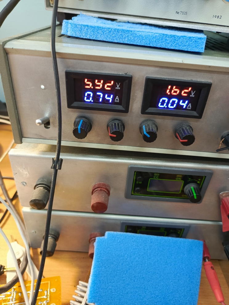

ток покоя при тех номиналах что поставил несильно меняется....пока стоит по 60 мВ на резисторе 0,22 Ома..многовато, надо будет уменьшить. (час на полной гонял..резистор 75Вт под 100 градусов....радиатор градусов 50)

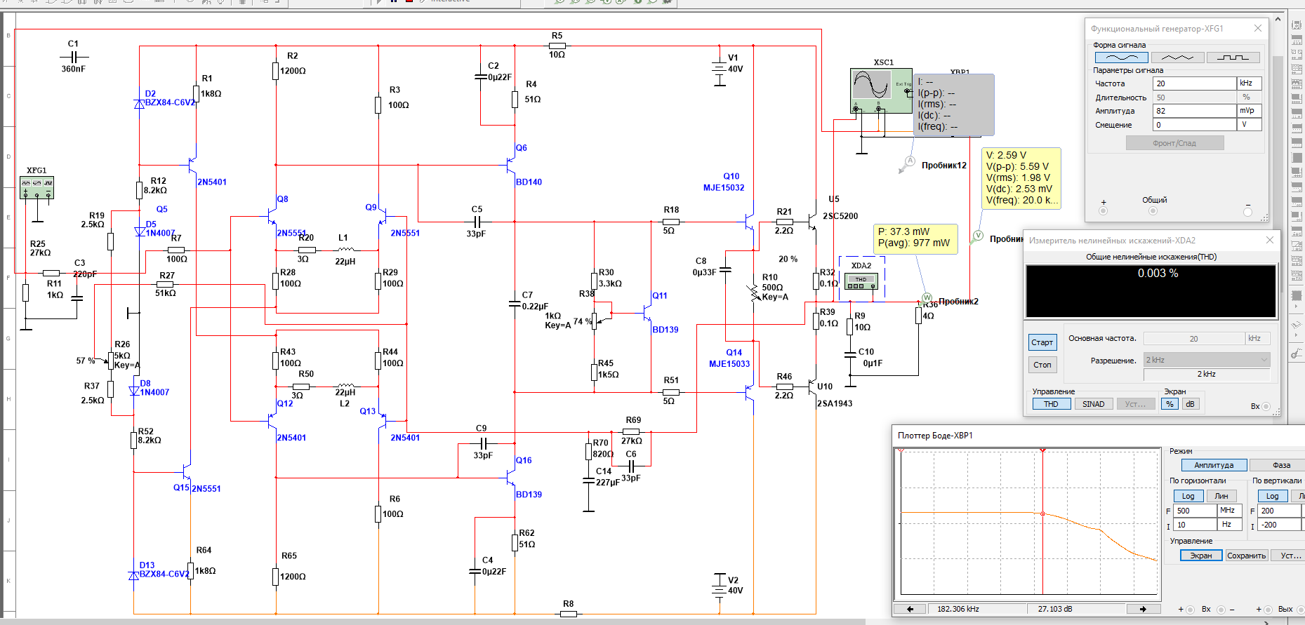

Перевел на 55 Вольт...начали предвыходные греться...ток большой, в разгон идет.

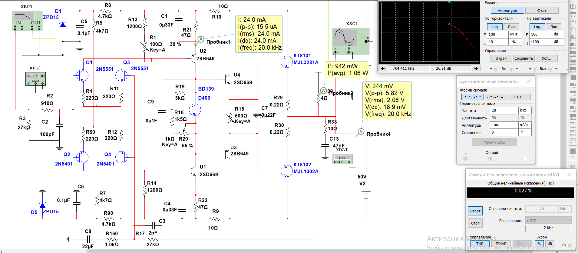

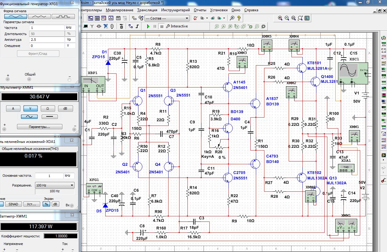

Пришлось перепилить (в Мультисиме 14 окончательная версия...цепочка Неуло оставлена, хоть и перегиба большого уже не стало):

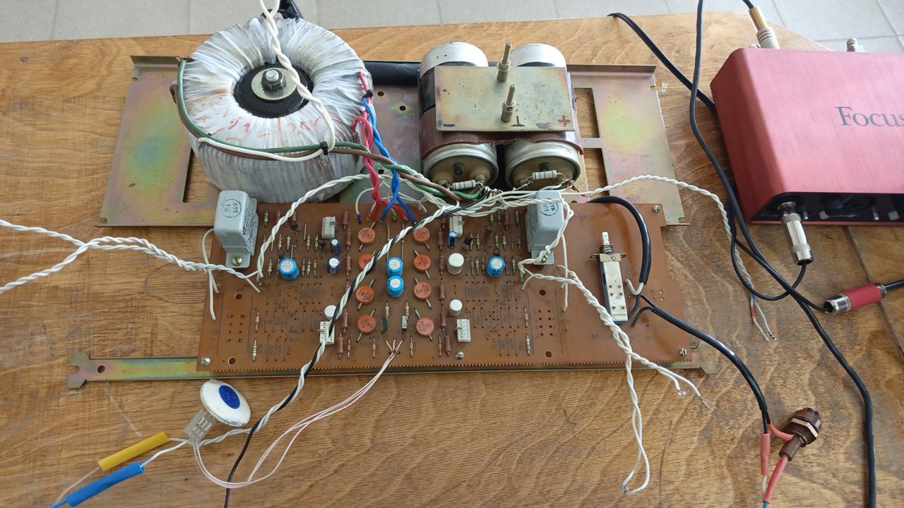

Уже в корпусе был..опять все раскидал для переделки :)
R5, R7 уменьшить на треть, чтоб ток около 3мА был (на пару), а ППКашку настраивать в железе надо, если не можете, то ОНА ВРЕДНА, как у Сухова (ВЫБРОСИТЬ!!!)
Предклипп, ТП 100мА
Сухову до нас в плане коррекции далековато. и тебе. так что лучше не лезь.
извините, что есть. Там в ДК главное 3мА дать.
Хорошо, Ваш нашел мультфильм.
Так лучше? ТП 90мА, 220 Ом в ДК, Ку 1/27.
забыл, между базами выходных сбросной 0,33мкФ

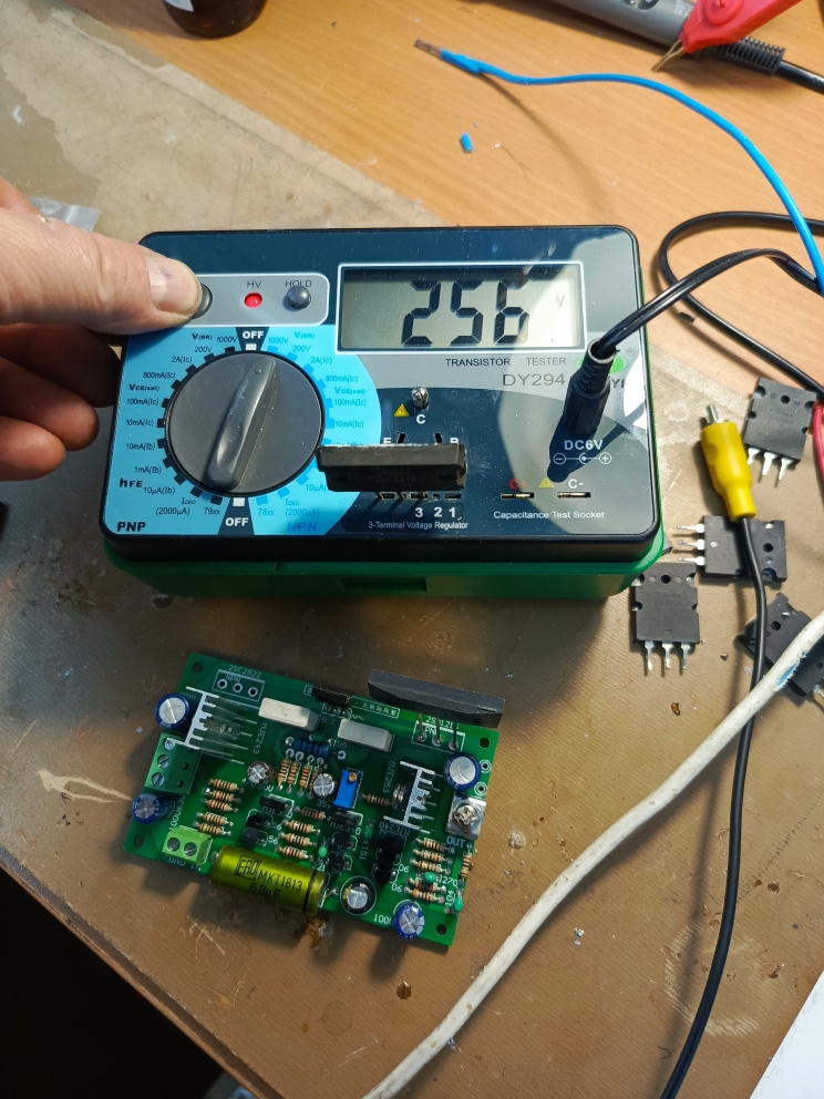

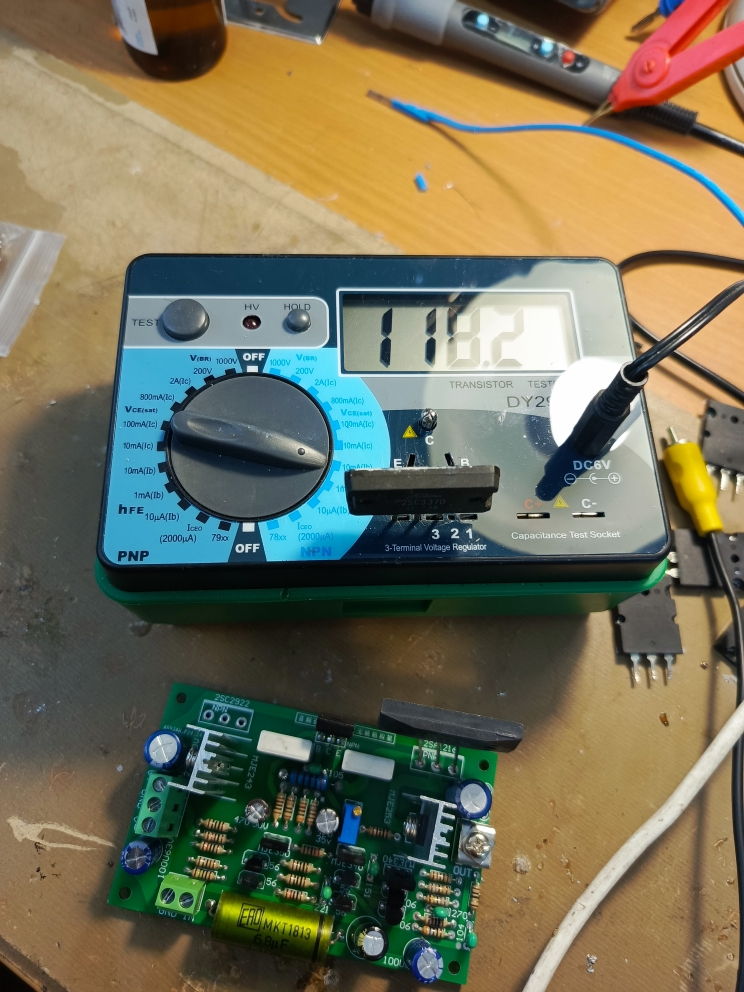

Добавлю, УН - "слабое Звено", там транзистор очень сильно слышно. Ни каких БД, КТ, ищите реплику 669/649 и ПОДБИРАЙТЕ В КОМПЛЕМЕНТПРНУЮ ПАРУ!!!!

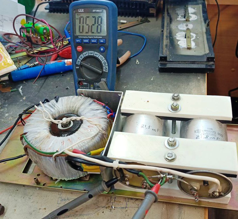

:) А чтоб не просаживало...умощнил
    137.9 KB · Просмотры: 91
резистор перед тр-м 220В (банки зарядить током меньшим), в КЗ его через 3 секунды (реле, таймер на Озоне https://www.ozon.ru/product/modul-rele-zaderzhki-vklyucheniya-12v-ne555-krasnyy-1770134572/ )
этот же таймер можно использовать как "задержка включения АС", если "пук" есть и "переходные процессы".
Тысячу извинений, но Вы похоже слушаете музыку на сварочных АС с почти нулевым импедансом 😂
