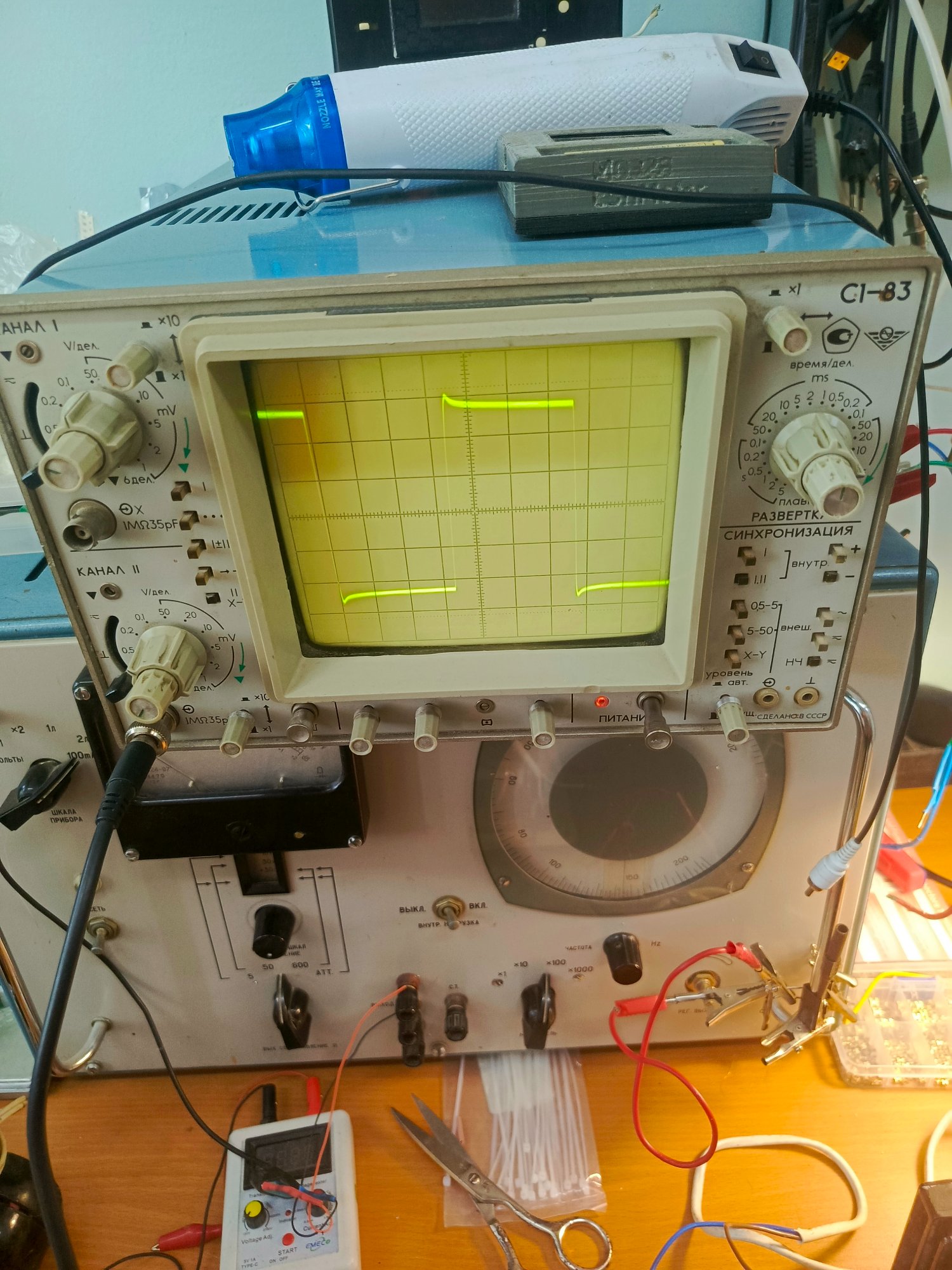

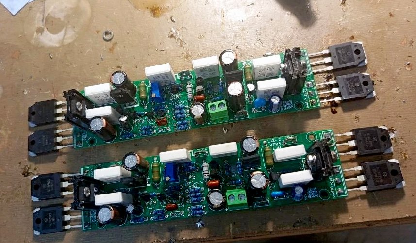

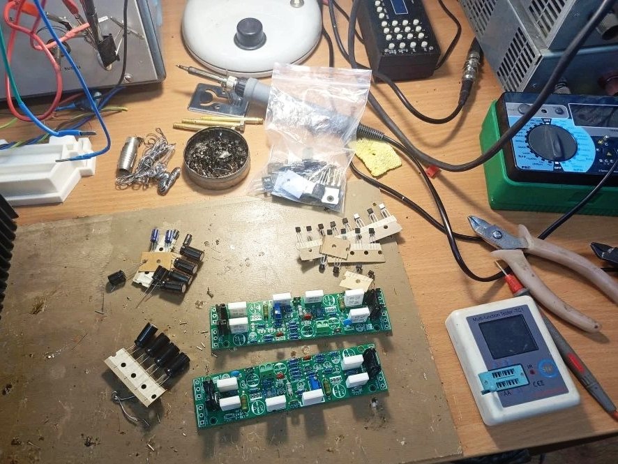

Китайский усилитель ради 1943 и 5200
не фонтан (меандр -10 кГц) , но выходники норм (пробой 270-300 Вольт, бета выше 150) схемы к сожалению нет, смысла рисовать не вижу..

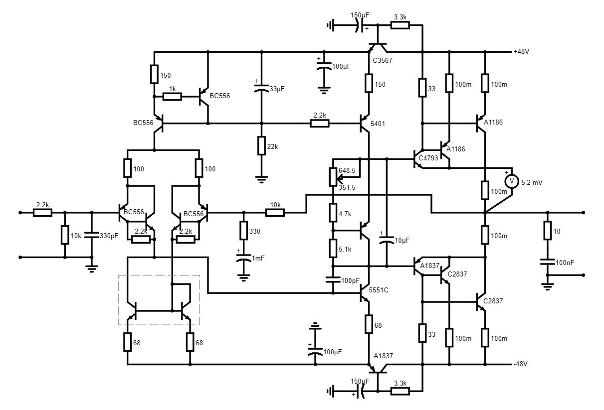

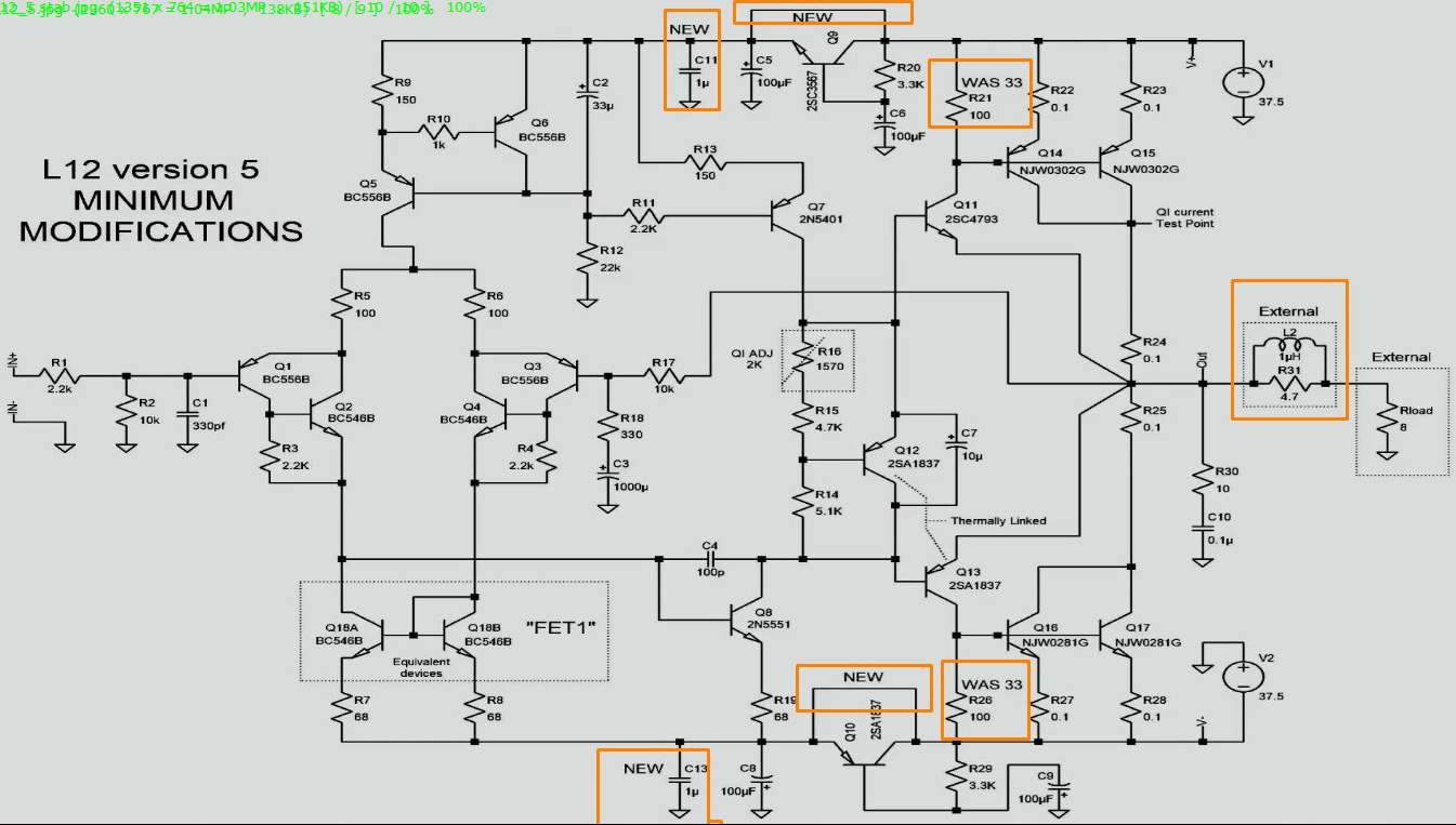

На изображении показаны модули усилителя мощности LJM L12-2 (версия 5)
Проблемы возникали у некоторых со стабильностью.

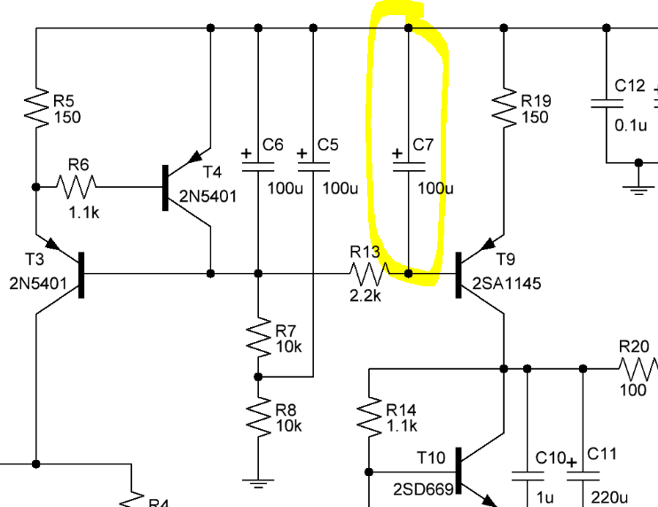

Это на скрине они показали что меняли для устранения нестабильности? Установив катушку на выходе, они могли только отфильтровать выходной сигнал, чтобы все было визуально получше, но до катушки это в таком случае проблему не решило.
И еще 2,2кОма в базе Кю7 выглядят угрожающе.
В других схемах, возможно более поздних (L-20, L-20SE), они делали вот так:
Это конечно не идеально, но уже может выступать костылем. Хотя я бы на глазок уменьшил до 470 Ом, конденсатор на рельсу 0,1нФ и в базовую цепь 22-47 Ом.
Хотя там и ВК может выдавать такой фокус, кто его знает. Цобеля на выход поставили стандартного, методом увидел-скопировал, но его может быть недостаточно для решения вопроса.

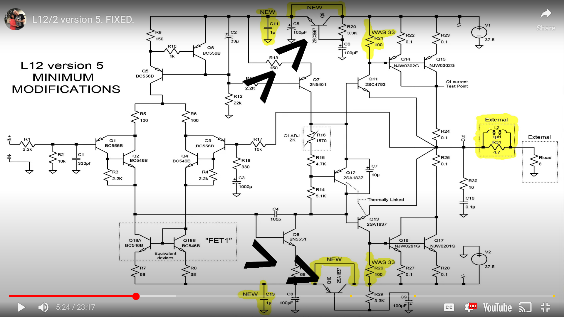

Насколько я понял, это скрин из видео, где потребители наборов обсуждают изменения в этой версии для стабильной работы. До этого, схема весело подсвистывала на верхушках синуса.
Закоротили транзисторы фильтров, керамику 1 мкф туда же поставили, увеличили резистор в составной паре транзисторов выхода, катушку на выход
Якась дивна в них уява про CFР. Я би не збільшував, а зменшував опір тих резисторів і емітер транзистору драйвера від колекторів вихідних транзисторів не відривав.
А взагалі, краще розібрати те неподобство на деталі, якщо транзистори таки справжні.
Конденсатор C4 делает все потуги бессмысленными. А Шиклаи на выходе еще и усугубляет.
конденсатор заменить на два(82р+270р) и резистор 1,5к между ними на землю
параллельно R17 керамику 10р
шиклаи переделать на дарлингтон
И услышишь веселый свист с полной амплитудой.
по 2ом в базы выходников,от трамплинчика
пузыря может и не быть ,надо с большей емкостью поиграться,если не поможет-катушку 100мкгмежду эмиттерами диффа,там тоже дарлингтоны вместо шиклаев
Чтобы трамлинчиков не было не надо использовать рекомендуемый тобой аффедрон. Этот усилитель прекрасно корректируется двумя RC цепочками и двумя конденсаторами, без пузырей и трамплинчиков, нужно только их в правильные места поставить.
да в курсе,три полюса,еще в 1978г в Радио разжевали,только Смерш еще катушку лепит,не всегда без нее можно обойтись
С катушкой петлевое выше получается по сравнению с RC-цепью.

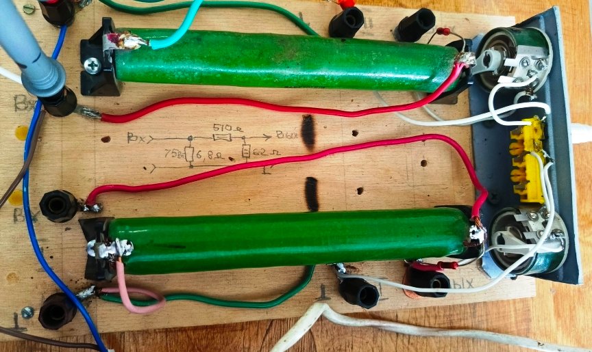

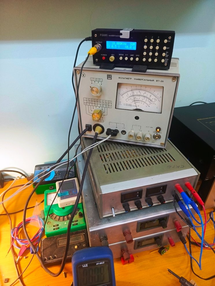

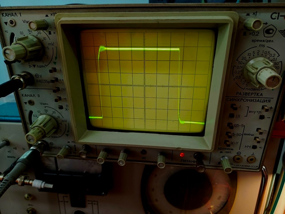

неожиданный результат..на классическом БП такого не было:

Сергей это ты что импульсник на питание поставил,зачем? импульсники только для Д класса.
У меня на даче в сети вместо синусоиды, какая то крокозябла с обрезанными вершинами.... Трансформаторы гудят и греются... Вот и решил попробовать...
Дядь, Серёга, прицепи кондёр 0.5-1 мкФ прям на ноги щупа. Прям на "землю" щупика и на коротенькую сигнальную "втычку". Тады будет видно (вижу, что "лажа")
Но... вч звон старта импульса навевает...
*) ТТЛ-4 зелёный. Ухх, ещё тот;)
Делай ректифиер – мост-кондёры (не на питаловные трансы)

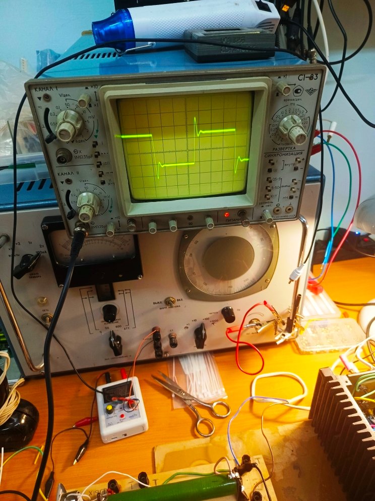

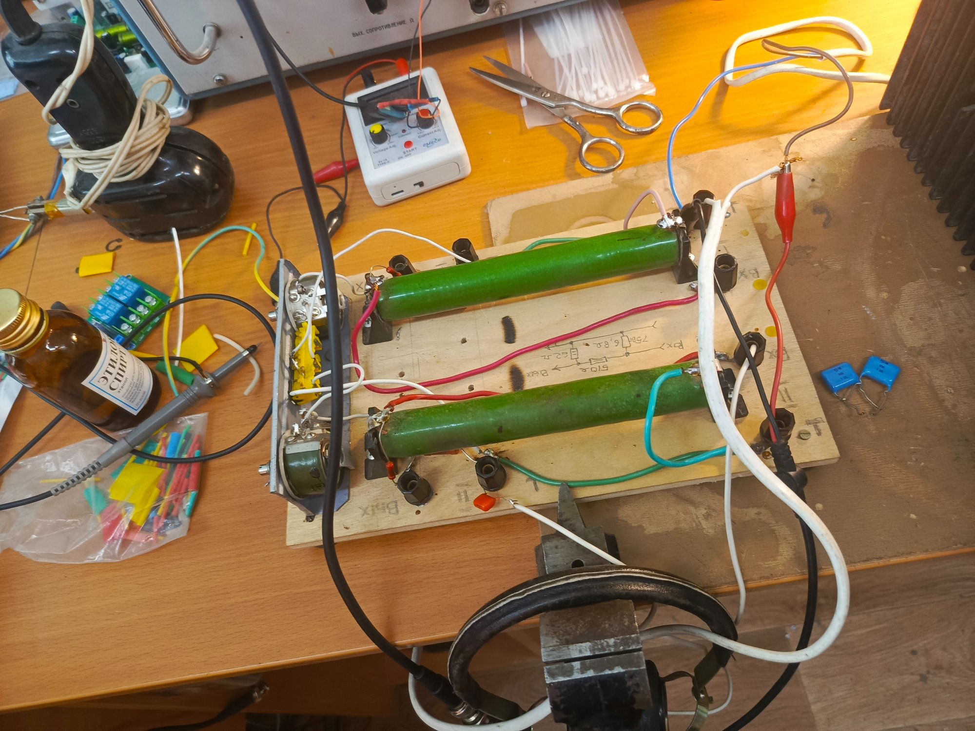

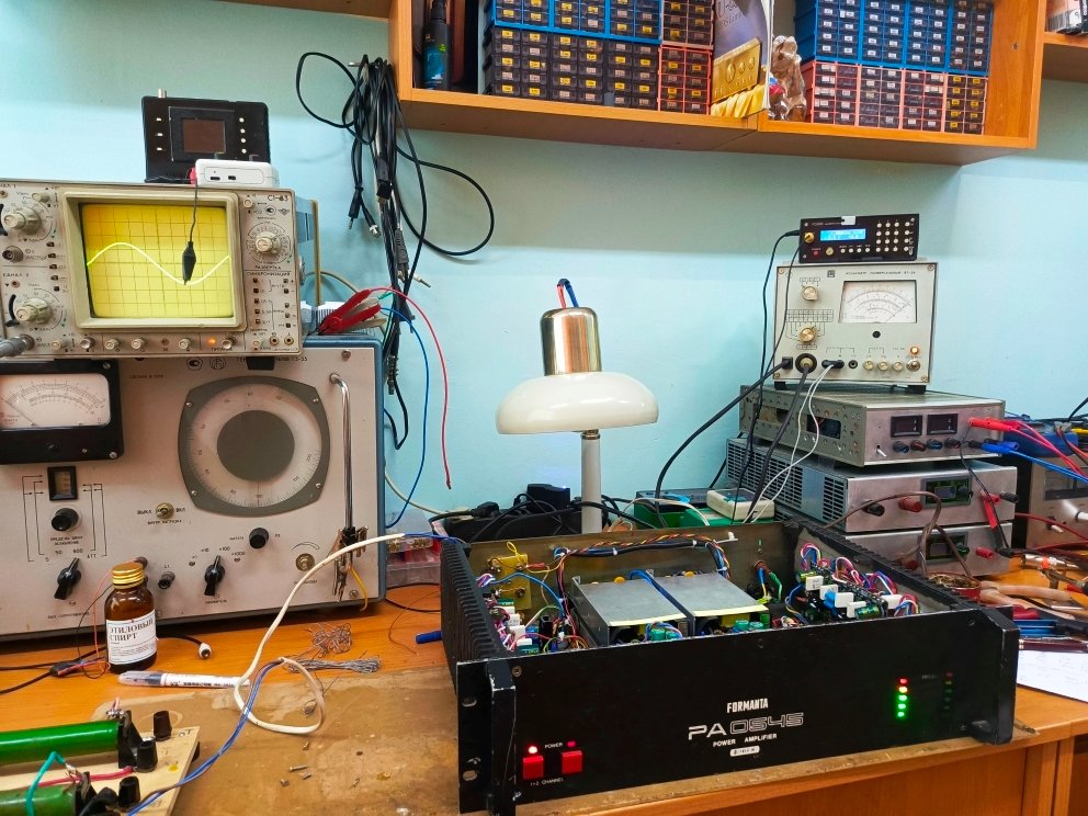

Да там интересное кино у меня... Без нагрузки... красота, а не меандр... Динамик цепляю, ну есть небольшой "вздрыг" по передму фронту, а вот на мощных резисторах начали такую. картинку рисовать... на обычном БП не было такого. А так показатели вполне приличные...
Про "ректифиер" можно поподробнее? Что за зверь?
Более позжее. Сейчас "в пути".
ХЗ, возможно завтра, "вопрос" на заметке/контрольке (в хорошей службеsmile_1, извини;))
*) ИБП и прочие питальные напруги, тіко так с кондёром
Петля питальная на овцелоскопе вылавливает всю каку (особливо "иголочки" на антен-петле). "Петлю" прибиваем ёмкостюшкой.
Намалёванному не верить(!!!) перемалевал – одна нога на общий щупика, вторая нога на игловтычку (от "антенны" избавляемся). Смотрим талмуды измериловки БП.

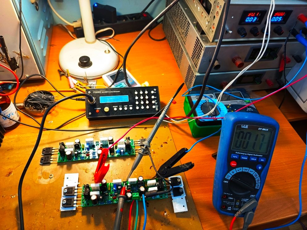

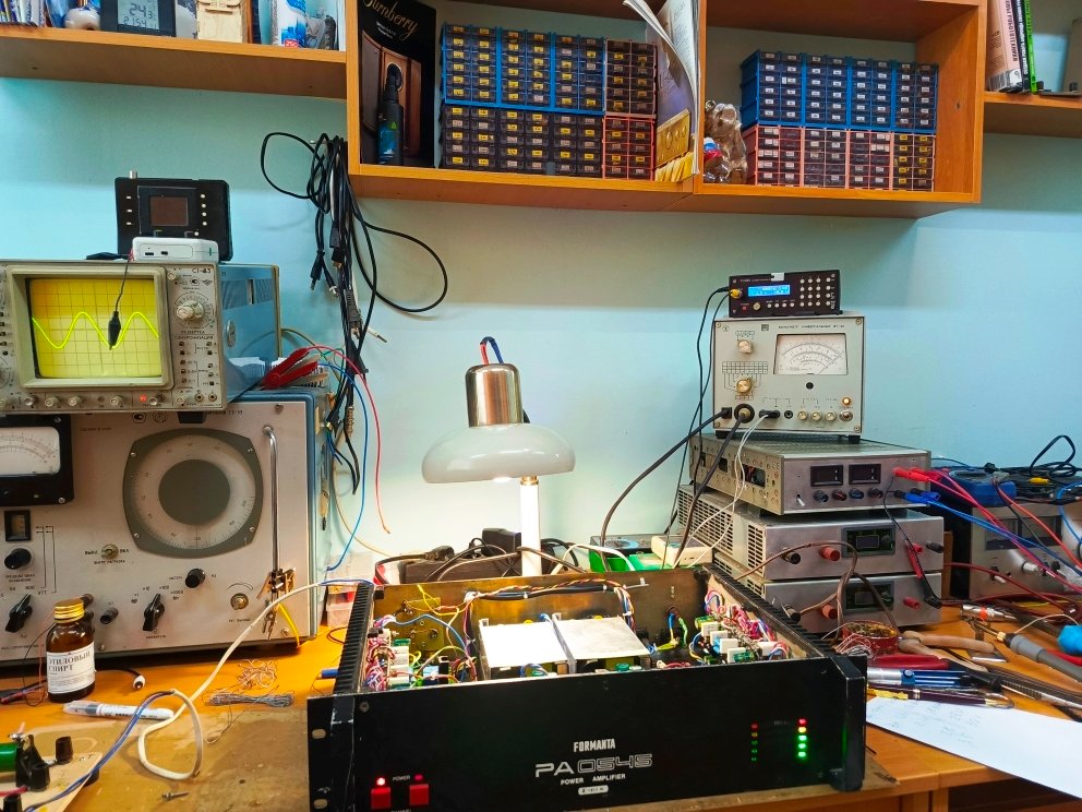

попаял...завтра (если погода даст :) попою.. :)
IMG_20260626_184011_184.jpgIMG_20260626_184127_737.jpgIMG_20260626_184141_396.jpgIMG_20260626_184225_680.jpgIMG_20260626_184319_129.jpgIMG_20260626_184405_090.jpgIMG_20260626_184426_468.jpgIMG_20260626_184533_799.jpgIMG_20260626_184601_349.jpg

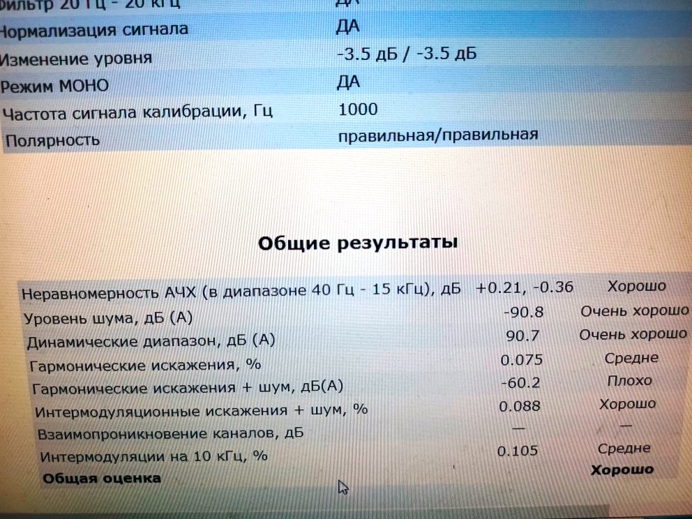

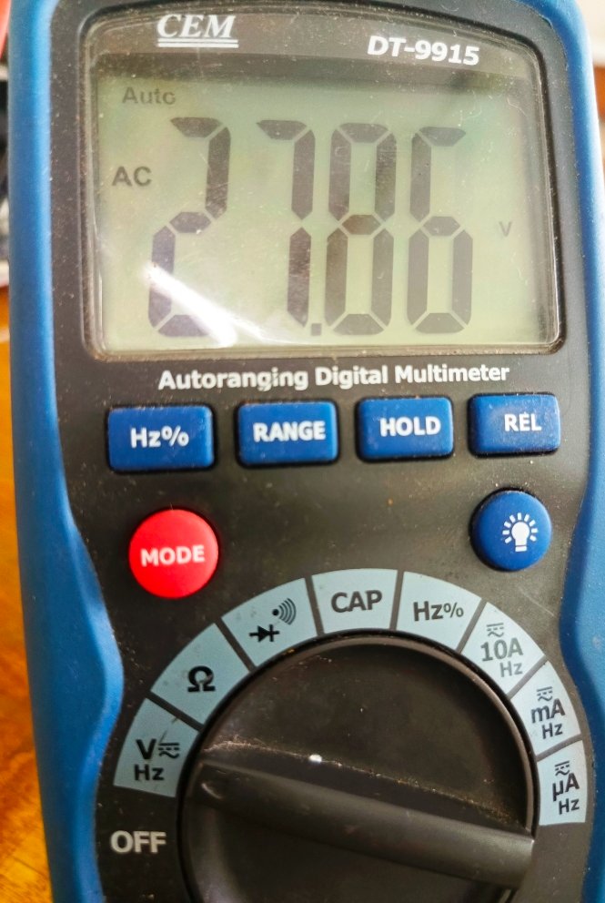

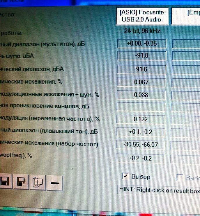

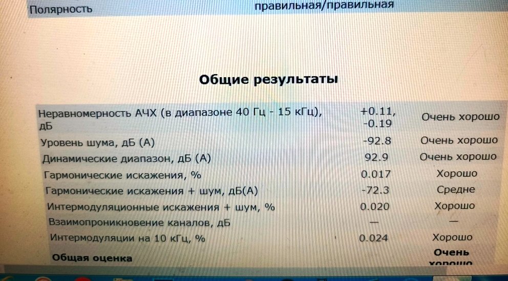

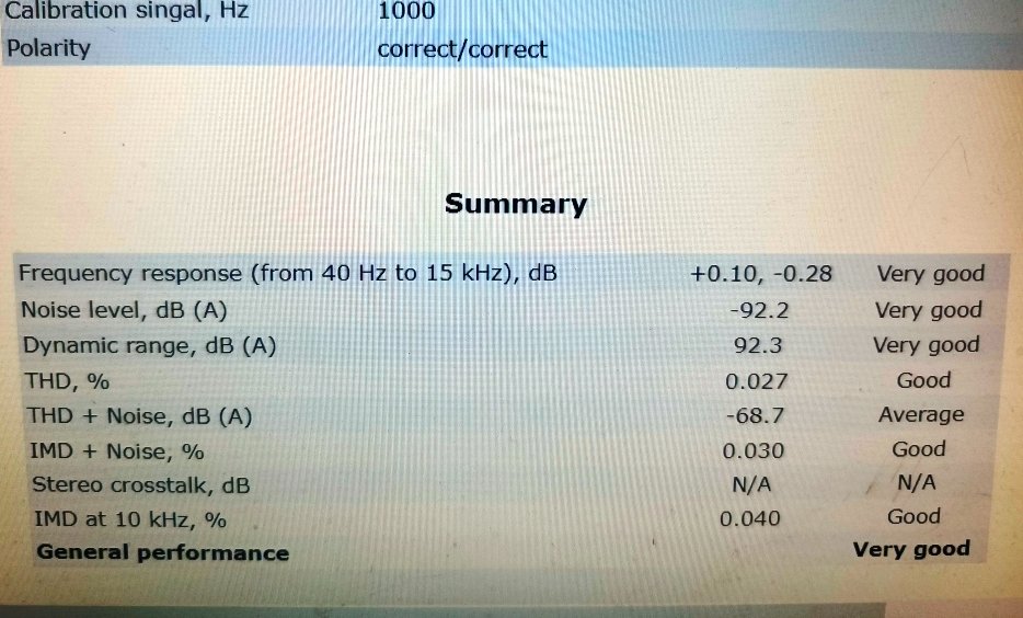

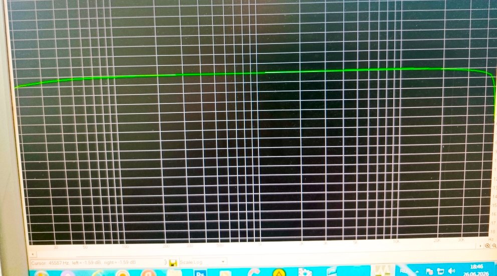

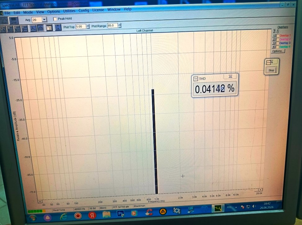

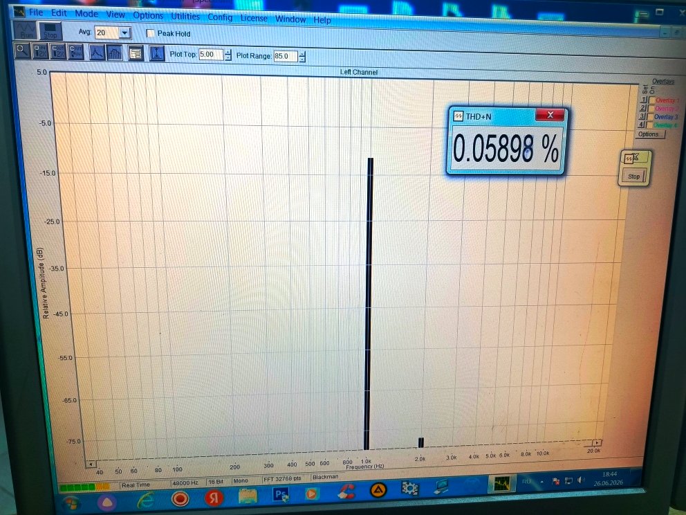

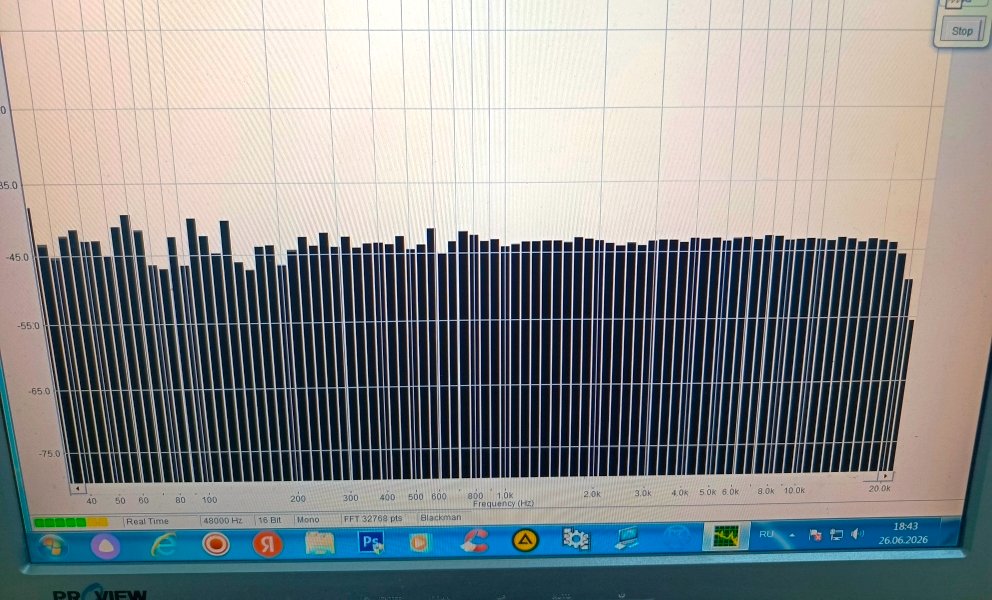

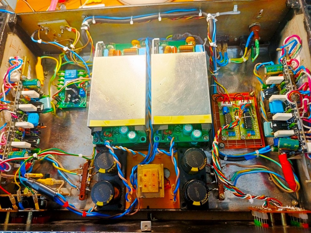

Вообщем то сойдет...на 100-120 Вт выходной искажения 0,07
Клип наступает при 34 Вольтах на выходе (нагрузка 6,8 Ом). Меандр ухудшился, шумы улучшились, для попевок сойдет.
    130.8 KB · Просмотры: 46
    105.3 KB · Просмотры: 37
    126.1 KB · Просмотры: 42

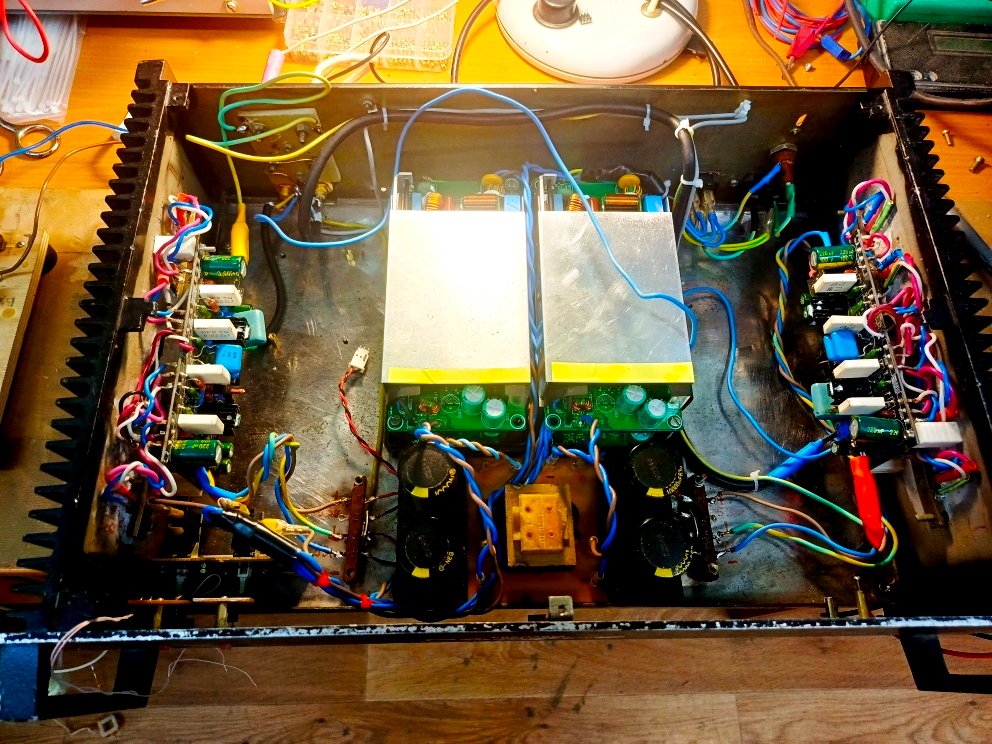

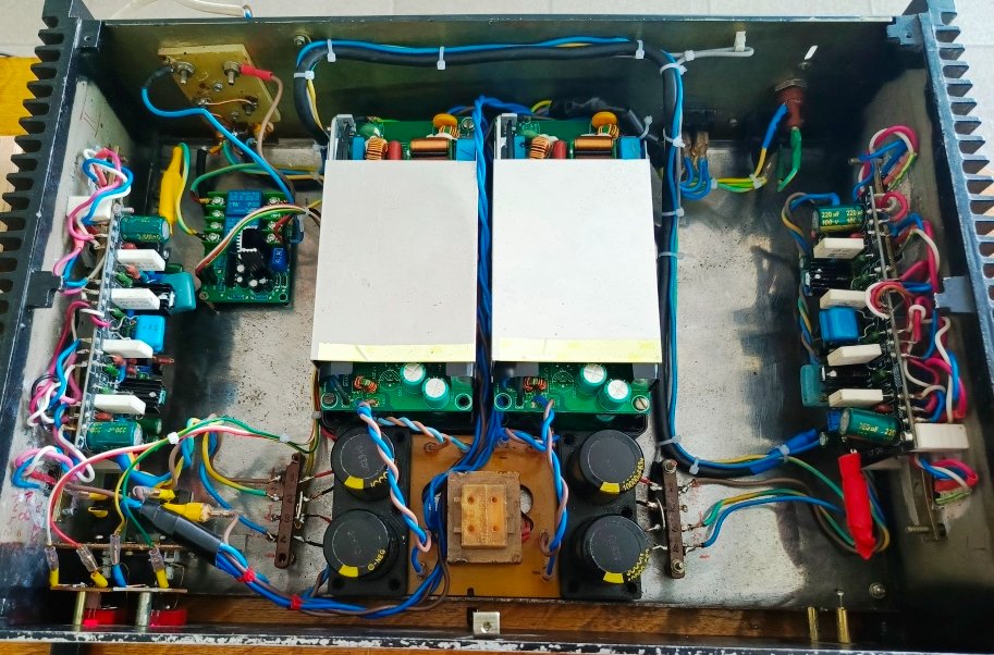

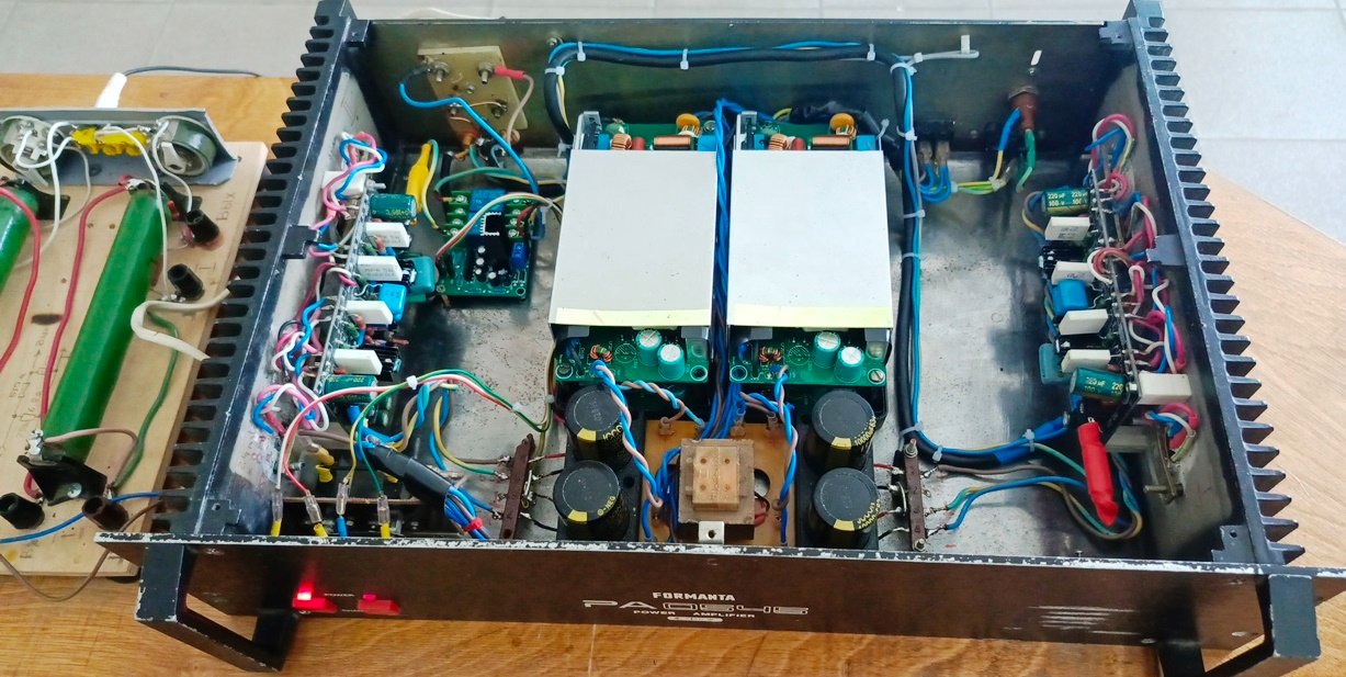

Нормально...мощи теперь хватает. Боялся, что импульсные блоки питания в защиту будут уходить, но нет, держат. Вообщем двойное моно, 2х54 Вольта (2 ИБП + 2х10 000 мкФ) на каждый канал. Шумов-фона нет. Защита - китайская (по наводке Павла (г-н.П-ж) - спасибо ему), Блоки питания - спасибо Олегу777 (я одно плечо случайно закоротил, думал каюк блоку..а он выдержал, видимо защита хорошая).

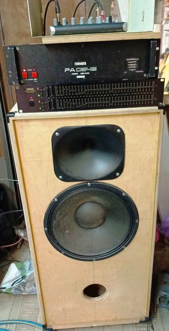

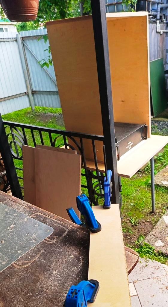

PS Надоели нагромождения аппаратуры, решил рэковскую стойку запилить.
Там в защите вроде питание через диод на кренку, у кренки питание макс 38V вроде, апитание заведено с одного из БП через какой-то доп стабилизатор?
Просто тоже хочу импульсное двуполярное собрать на усь, интересны детали.
Питание защиты отдельный маломощный трансформатор у меня (между емкостями видно его). Плата защиты имеет свой выпрямитель (два диода стоят). Нарисовано, что до 18 вольт переменки рассчитано , но у меня транс на 22 Вольта оказался, поэтому радиатор на кренку увеличил.
