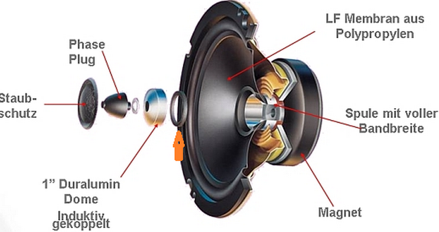

Мне пытались объяснить как делается пищалка работающая на индукционном взаимодействии и даже динамики такие предлагали. Я остановился на 103 фостексах, у этих в четвертьволновке хоть звук интересный, если самый верх поприжать.
Даааа. Хотелось бы такие попробовать сделать.
На первый взгляд вроде и не сложно, но точность изготовления и подгонка... Это останавливает.
Даааа, а я наивньій, думал, что придумал два диффузора на одном керне, даже ночь не спал...
Все уже придумано специалистами

Ну конечно! А как ещё?
Основа, на которой висит "диафрагма", может быть только керн. Она же своей юбкой находится в зазоре напротив катушки динамика. Я пока не очень понимаю как. Мне товарищ высылал несколько фото с пионеровским динамиком с такой "пищалкой", но фото не очень подробные.
DSCF1562.JPG DSCF1565.JPG DSCF1564.JPG DSCF1563.JPG DSCF1572.JPG DSCF1571.JPG DSCF1570.JPG
Он мне на словах, верней на пальцах по телефону объяснял, но я так и не понял.
Тупой. чё...
