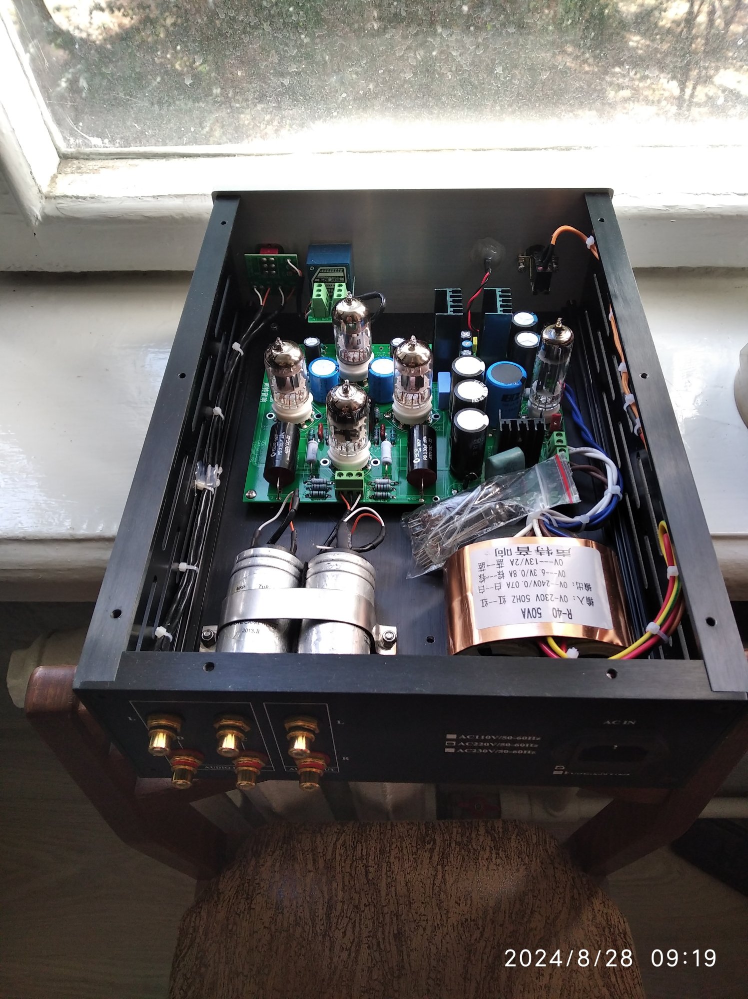

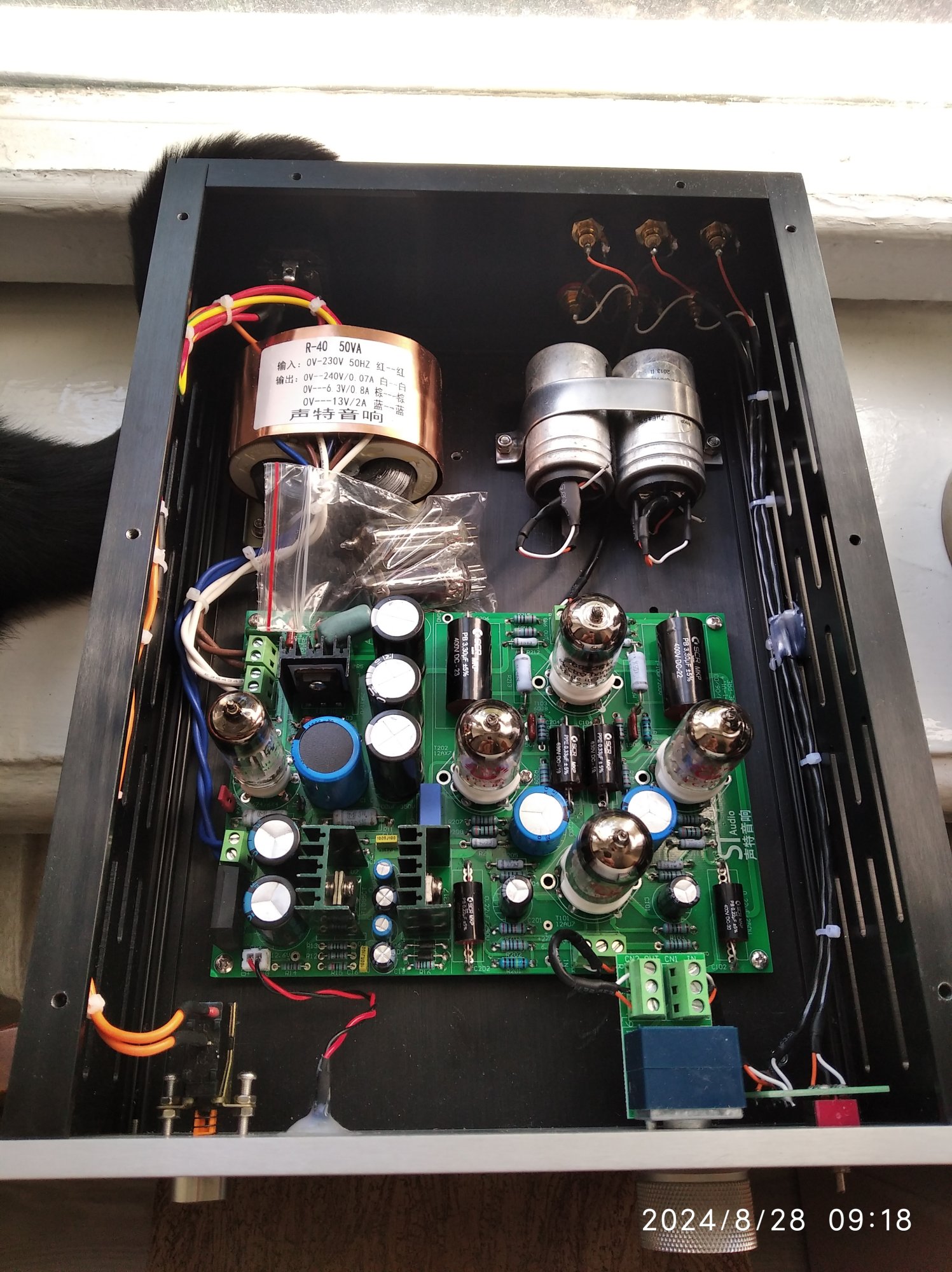

Китайский ламповый пред GXAMP 6Z4 6N3P

а что это за две фееричные банки никуда не подключенные ?
24,560
11,416
Это типа аудиофильские емкости , бумажные, пусковые для моторов, но важно запаяны в параллель к основным на плате, черные, полипропиленовые. Выставили банки вон, там сейчас трансик от Ноты -303 работает. А вместо дурацкого силовика -бублика нормальный накальник . Родной силовик просто атас, под нагрузкой питание проседает вполовину.

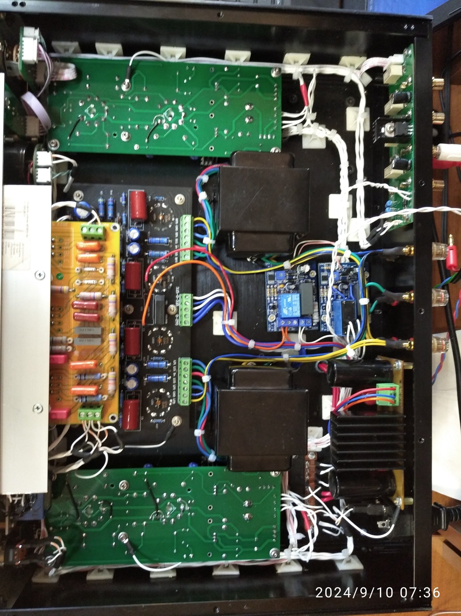

Вот моё изделие для себя сделанное недавно.Всё на китайских платах(элементы и монтаж мой),ну почти.Схемы классические,немного изменены в элементах и номиналах.Работает очень хорошо
ну дык если есть мосх, и понимание что делаешь , то конечно взять готовую плату , допилить ее по человечески под что то нормальное , то конечно будет работать хорошо
А чем бублик не устроил,слабоват?
токи написанные на бублике -китайская шутка юмора .
обмотка в 2А намотана проводом 0.5мм ...ну у меня так было )))

Само собой 80 Вт с этого чуда получить невозможно.Лампы в качестве декораций.Но корпус ,коммутатор и прочее барахло вполне годится для работы.Для небольшого,Вт на 3-5 усилка всё это подойдёт(6п14п,6п1п).

KSV.Так подобные конструкторы и покупают,зачастую, ради печатной платы и набора не самых плохих элементов.
В данном случае это ГЛУПО. Печатная плата, непонятно кем и как разведённая (по отзывам просто неверно) для ламп - нонсенс.
Особенно учитывая огромное входное сопротивление ламп, а значит чувствительность к наводкам. Вопрос на засыпку: как печатным монтажом сделать витую пару под накал?
Вместо этого бред с ненужными стабилизаторами накала и питание накала постоянным токам, а это нехорошо.

P.S. Обратите внимание, как близко стоят дроссели рабочая температура которых выше 100 градусов к конденсаторам. Вот и подход.
