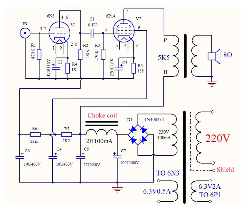

Наконец то получил по почте данный усь собранный умельцем в качестве гитарника.
Хотелка применить его как прикомповый на постоянное использование.
Схема уся:
Плата:
Сам усь:
Доставила почта оч. плохо, две лампы в расход, панель второго этажа прогнута на половину, жесть полная(
Видать падала коробка с верху об бетонный пол.
С лампами проблем нет, есть новыми в наличии.
Болты крепящие плату и трансформаторы все раскрутились, на вибростенде побывали что ли?.
На выходном трансе остался один болт, если бы и он выпал то снёс бы плату своей болтанкой в пыль.
Раскрутился и выпал зажим на +контакте выходной клеммы ) На минусовом контакте отпаялся провод, как вам такое?
У меня есть вопросы к коллегам по самой схеме и размещению компонентов в корпусе.
Пока не включаю, думаю полностью перебрать что наваяли китайцы и устранить огрехи доставки.
Ваши пожелания все будут учтены и исправлены мной.

По схеме: Надо вводить ООС, 6Н1П явно не хватит, для начала попробовать 6Н2П-ЕВ.

1. Для начала я хочу поменять ёмкости по питанию там они "куриные" и замерить напряжения на анодах пред и выходной лампы.
2. Позже установить РГ от 10-50ком, а то получается он на всю дурь как оконечник.
3. Ну и вся разводка ламп под вопросом.
Чувствую предстоит сделать не мало но мне это интересно и оставить как пусть маломощный но востребованный усилок.

Вариант от Резвого-6н2п на вход, ООС с выхода в катод входного триода.
Вариант-2, на 6н2п делаем СРПП шоб второй триод не скучал без дела.
На эту плату не установить дополнительный балон.
Первый вариант в приоритете!

У меня вот так получилось. КАтодный резистор надо будет разбить на два, с частичным шунтированием емкостью, инач усиления может не хватить.

Я привел расчет, пусть АБ подскажет как ввести ООС, я этим давно не занимался.
ООс. С выхода вторички в катод входного триода тащим резистор 2 кил, в катоде в землю сидит резистор 200 Ом , на него заводим ООс .Верхняя часть катодного резистора-1 ком, шунтирована емкостью 22-47мкф.
Выбросы на меандре убираем емкостишкой в 300--1000пик параллельно 2 ком R ос.

Пока решил поступить так, восстановлю ущерб почтой и как было по схеме попробую на свой страх и риск завести усь, и заземление на корпус так и не нашёл, буквально плата висит в воздухе.
Без нагрузочного резючка Ом в 1- не включать, ООС перекивыванием концов вторички превращается в ПОС и схема в мультивибратор. Как завыла- стоп. выкл, меняем вторичку.
Можете проще, в катоде 6н2п 1 ком, на него с вторички кидаете 16 кил, должно срастись и так.
Емкостишка коррекции зависит напрямую от трансформатора.Чем он херовее. тем емкость больше. Но перебор даст генерацию.

В схеме так и есть в катоде предварительной впаяно 1ком.
В схеме указана земля с первого кондюка БП с минуса на корпус, здесь такого не наблюдаю.
Откуда ещё лучше кинуть, у преда есть звезда может от туда её с сигнальной через 10 ом и на корпус?

Проверьте, каким припоем паяна плата.
Не исключено, что безсвинцовым.
Тогда лучше весь припой заменить на нормальный.

кстати про покемона только подумал, но там же ток драйвера надо повыше, 100ком в драйвере - это уже микроток
Анодное померяю после замены куриных конденсаторов от очень экономных производителей. Возможно 100кОм нужно уменьшить.

тогда если быстро хоть поменять с5 и с6 или увеличить все С в БП, на сетку драйвера 300к в землю, р3 может зашунтировать микрофарад 220-470 6.3-16в и уже заработает, но с мелким трансформатором пентодник без ОС очень не очень

Andrew, 300к с сетки в землю это для 6Н2П?
р3 не нашёл в схеме, что это?
ОС приготовлю перед первым включением.

да сетку входного триода через 300к (200-300к) на землю что бы не болталась или если хороший входной переменный резистор, то можно и не. р3 это катод входного триода, шунтирование электролитом добавит усиления
и ОС сразу можно не ставить, попробуйте прямую схему. на маленькой мощности будет вполне ничего

С4 своим плюсом находится меж двух резисторов довольно таки солидного номинала.
Можно ввести ООС (или ПОС) на вторую сетку, включив вторичку между минусом С4 и землей.

Я бьі правую ножку Р6 перекинул на +С5, хотя... может и без разницьі
