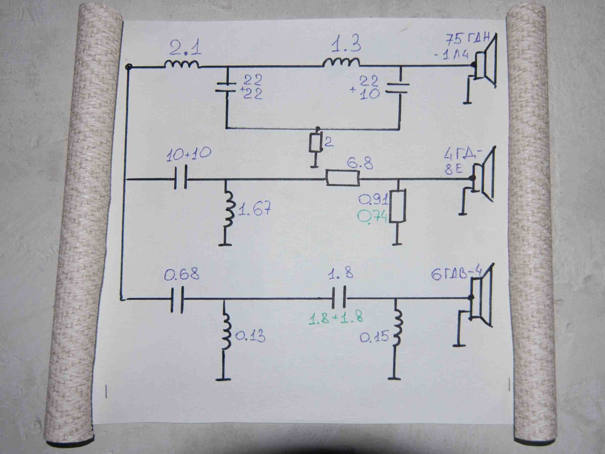

На оценку моя доработка S-90 . Музыкальный файл https://disk.yandex.ru/d/CVwVJFnCEbKwug Громко ,микрофон не настроен.
Модернизация системы описана в двух роликах https://youtu.be/hHpbt0onD2M?si=3CrHwSLpvzGpL0w6 и https://youtu.be/yAbZHl-1Suk?si=K39ozFfJJPaD8Spo
Основной задачей было создать систему на советских компонентах которые должны выдать достойный звук.

Молодой человек... То, что вышла лажа, понятно без расчета, но, чтобы показать Вам, насколько, перерисуйте схему в однозначно читаемом виде хотя бы.
Можно и сразу считать схему заново для данного набора динамиков, только напишИте списки наличных катушек и конденсаторов...

Наверняка, Вы (а кто? плотник - вряд ли имя) огорчились что на вас "набросились". А зря! Вам сильно повезло что отреагировали два самых сведующих человека здесь. Они действительно могут помочь, если вы будете им в этом помогать.
Пока вижу по картинке хорошую работу плотника. Это важно, а фильтры можно подправить. Мне не нравится заглубление пищалки. Вижу закругления, но скорее всего будет резонансный кричащий туннель.
Если честно, смотреть ютупные ролики не хочу, это практически всегда невнятное мычание, дёрганая картинка и непонятно что хотел сказать автор.
Лучше опишите здесь словами из каких соображений делали фильтр, как и что измеряли, если вообще измеряли. Относительно звука, каждый будет слушать ваш звук через свои компьютерные колонки - это Мойша по телефону поёт Карузо.
Дальше вижу два варианта. Первый - вы хлопаете дверью, не обязательно громко. Второй - начинаете совместную работу над проектом с консультантами.
Мне кажется, что Вы выберете первый вариант, как в теме "Помогите! Срочно!".

Корпус классный, смотрится. Пищалку утопить в стакане - глупость.
Да и заменить ее на недорогую совершенно Sica LP66/25 из Аудиомании на порядок полезнее звуку, чем юродивая пара 4ГД8-е и что-то там невнятно-убогое на вч.

Бубнение не низы, а дикий выброс на 400Гц из-за идиотского фильтра.Ну и фазоинвертор в тесном ящике, добить звук насмерть. Закрыто ящик на 50-60 литров плюс нормальный фильтр меняет звук с чудовищного на королевский.

Это кажется, что норма. Импеданс возразит.
Нехватку индуктивности катушки фильтра нельзя компенсировать лишней емкостью, рухнет импеданс , усилителя стошнит. звуку капец.
Басовик и так тяжелый, на пределе сил мотора. И вешать на него утюги из кондеров очень неразумно.
Самый классный фильтр у Амфитона 50АС-022. Не нужно ничего переделывать, все по уму.

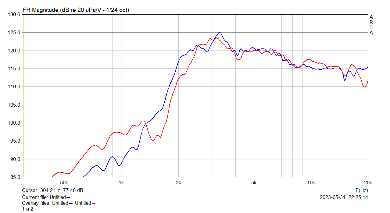

Михаил! Так будем что-то делать или как? Если делать, то
Набор динамиков (если они исправны) позволяет получить звучание как минимум не хуже, чем у стартового набора. Но 6ГДВ-4 в любом случае придётся вытянуть заподлицо с фланцем, ибо, если Вам повезло, то они могут весьма недурно и ровно печатать выше 5 кГц, только не мешать им перекрытием рупора. Вот пара моих 6ГДВ-4 без сглаживания (1/24 октавы не в счёт). Ниже 5 кГц (можно и на 6 кГц резать, 4ГД-8Е туда как раз дотягивается https://ldsound.info/4-gdsh-1-4-4-gd-8e/) полагается крутой срез, иначе будет пластиковый звук.
микрофон процентов на 30-40 добавляет грязи.
Да, Александр Бокарёв прав, это не микрофон, а комната и АС. Человек слышит совсем не так, как записывает микрофон. Звукорежиссёру, чтобы записать что-то похожее на натуральный голос, надо прилично поиграться с направленностью микрофона (от восьмёрки до суперкардиоиды; у простого электретника же - полусфера на СЧ и огурец на ВЧ), с АЧХ канала микрофона, с реверберацией помещения и канала...
И действительно,
захотелось так СЧ зарубить...
делитель ФСЧ даёт где-то -17дБ, что даже при 93дБ/Вт у средника и 85дБ/Вт (после катушеч ФНЧ) у басовика приведёт к провалу средних частот на 9дБ. В то же время, ВЧ с его 91дБ/Вт на полке 10...20 кГц и 8 Ом при пересчёте на 4 Ома даст 88дБ/Вт, и в фильтрах типа 35АС-008, где он работает с 75ГДН, ему полагается 7 Ом гасящего резистора.
Если же Вы, Михаил, не собираетесь ничего переделывать в фильтре и положении ВЧшника, то так и скажите всем.
Кстати, в ФНЧ, благодаря общему для конденсаторов резистору, получился нехилый режекторный фильтр.
