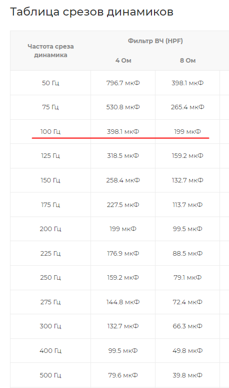

Дядь Саша, тогда как объяснить этот физический срез конденсаторами на динамиках в таблице?
Если внимательно всем п0зырить на эквидистантную (эквивалентную) схему замещения динамика, то мы там непременно увидим конденсатор, индуктивность, ёмкость (не менее 0,5 литров мкФ) и диссипативный резистор. Вот с тем-то (первым в тексте) последовательным конденсатором и набегают "заветны" цЫфири из справочной Таблицы @Uди0фила​

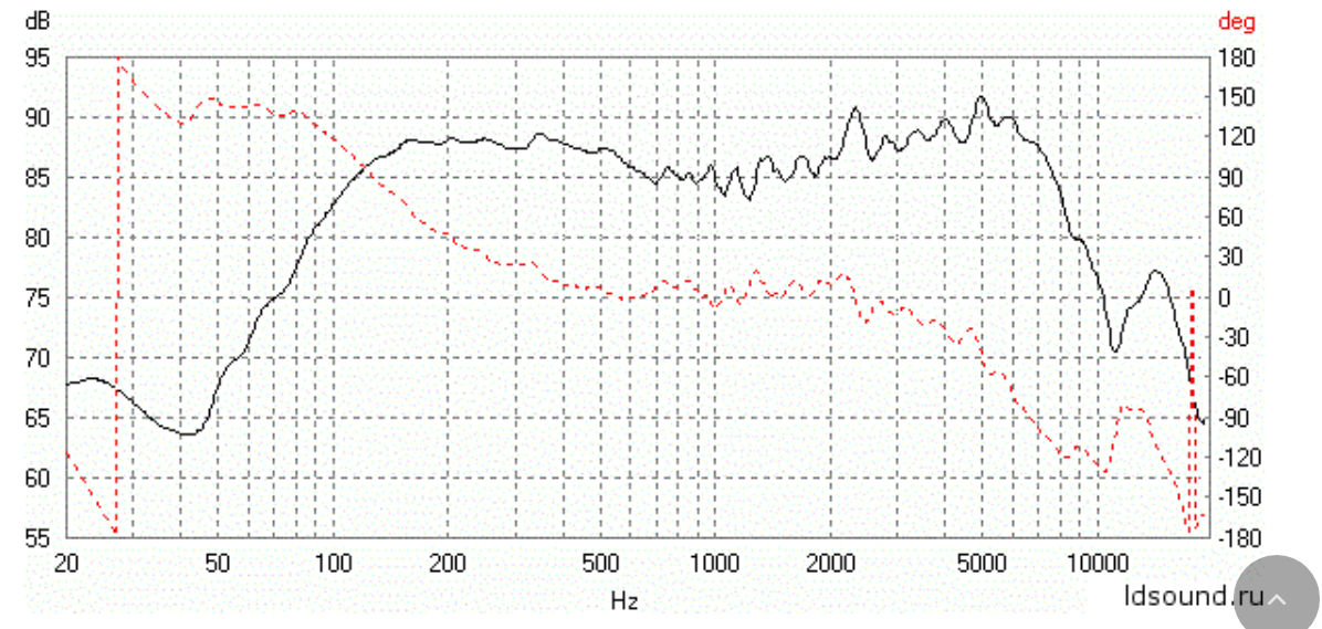

тут частота контура влияет, настроен при 20мкф+1мгн на 1125гц то что нужно,даже ниже тк у динамика 0,13мгн

Давайте без контура упростим задачу, у ширика который имеет НЧ от 50Гц нужно обрезать её, от 100Гц.
Почему нельзя применить один конденсатор на определённый номинал по частоте?
При этом ширик по ВЧ тянется до 18кГц. ( Ямаховские широкополосные дины 50-18000Гц)
Смысл городить контур?
Скучные таблицы убивают полет мысли.
Подключил 20мкф последовательно на +клемму и получил с ширика огромную пищалу _hm_

Дядя Сергей! Нельзя ширика врубить чисто через кондер, динамик забубонит на резонансе из-за раздемпхвирования. Параллельно ширику переменник на 15-22Ома, а левее его уже кондер. Двух зайцев одной мухобойкой хрясь. И уровень, и полоса и без бубнежки .
Вот и выплыл вариант от дядь Саши (записал в блокнот нищняки от Бокарёва) ))!
А пока запихал ямахи в маленький закрытый корпус и забил ватой через марлю.
