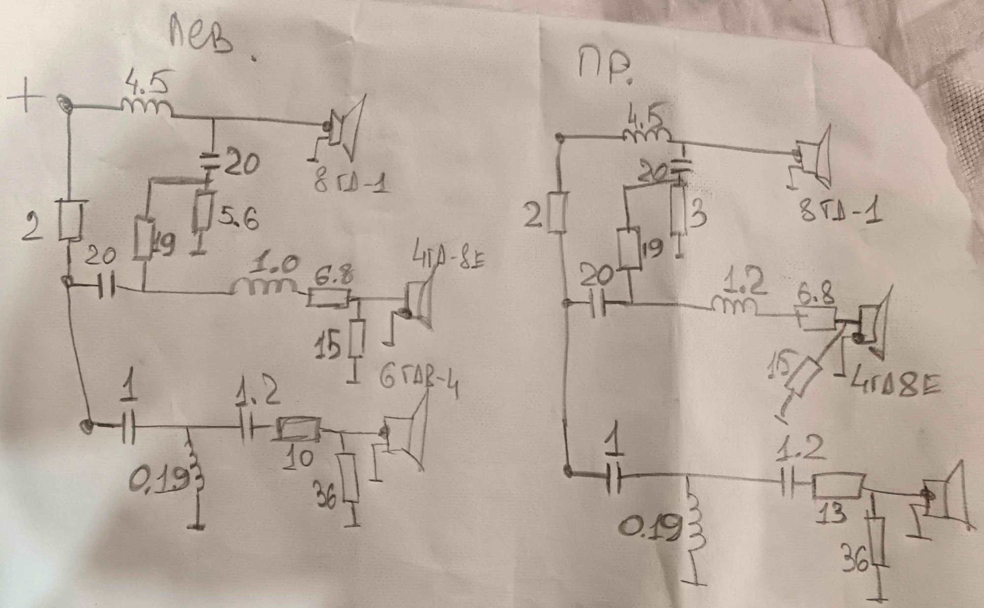

ГОТОВО!
Играет на все 100.Ещё раз огромная благодарность всем ,кто даже мысленно подумал об этом шедевре.Если есть сомнения,что Советские динамики могут исполнить не хуже забугра .Добро пожаловать на прослушивание.

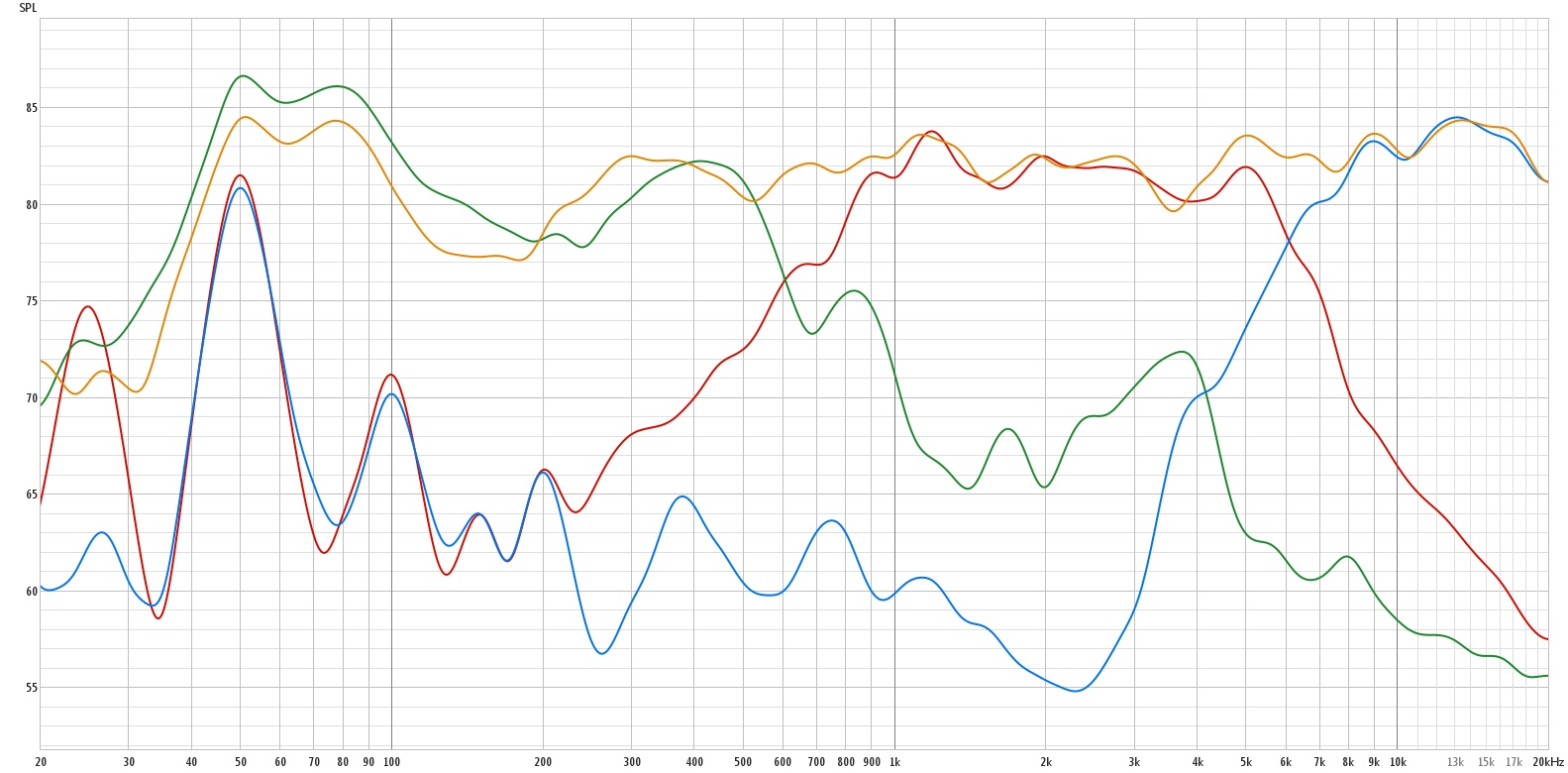

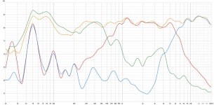

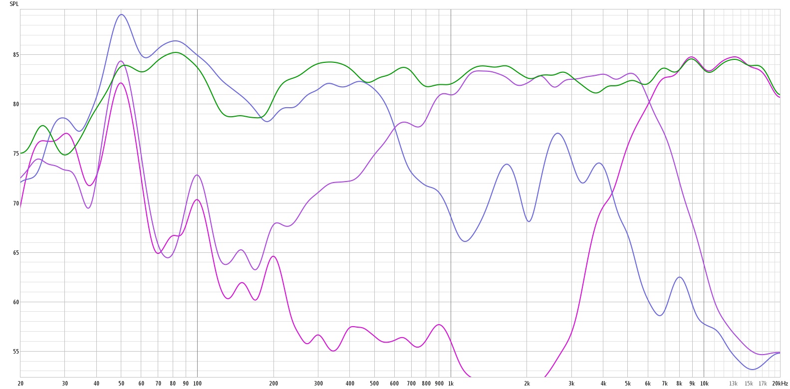

Надеюсь, что играет намного лучше, чем нарисовано! Вы так и не вняли моим просьбам: улучшить соотношение сигнал/фон 50 Гц и снимать всю серию АЧХ из одной точки.
У левой АС верхний стык дохлый как опамать, простите. +2дБ на стыке - впору переворачивать ВЧ динамик полярностью. У правой ямка 3,7 кГц, хотя соседи должны были помогать, а не мешать.
В чём секрет подключения резистора 19 Ом вместо массы в ФНЧ - пусть инопланетяне разбираются после гибели нашей цивилизации... Наверное, для суперспециализированных горбов выше 1 кГц в НЧ полосе, которые, почему-то, ещё и сильно разные!

Эта схема,как и все предидущие собирались при помощи зала и методом тыка.Когда мкрофон показывал более,менее ровные линии начиналось прослушивание.Прослушивание было на минимальной громкости рядом с излучателем .Если были сомнения,то значит так и есть.Переход линии резистора 19 Ом на линию сброса нч понизило полку в начале и в середине сч линии.На звуке этого не замечено.Общий резистор на линиях сч-вч уменьшил конфликт на частотах стыковки.Линии места стыка сч-вч динамиков меняются .в зависимости от смещения микрофона на каждый сантиметр по вертикали .Другая переполюсовка динамиков в этой схеме делает резкие провалы по стыку .По провалу правой сч на 3700,скорее всего только замена динамика,пока только так.

Капкан дня тот же, высоченная частота стыка СЧ-ВЧ со всеми выпадающими в осадок траблами. В ожидании нормальных пищалок можно послушать этот вариант, но емкости вч фильтра на 1 мкф наводят тоску и воспоминания про S90

Каждая новая вариация фильтров приподносила новый улучшенный звук .Единственная которая ухудшила,это когда на серединке поставили кондеры в конце линии на минус.Сейчас стоит вопрос намотать катуху для 8гд1 . и если только подправить тональный баланс для 6гдв4.Даже не ожидал ,что эта пищалка может выдать детализированный музыкальный звук.В декабре если приедут Сики послушаем кто кому нос утрет.Следующий круг?Думаю ,что ещё процентов 30 можно будет вытащить из этой акустики,благодаря правильно построенной комнате.

220витков провода 1,5 на диаметр серцевины 50мм,и кондесатор на 80мкф через резистор на 2 ом

Катуха давно посчитана, еще в первый заезд. Не проблема. Да и фильтр перебран в разных вариантах, оставили лучший. Поэтому советы давать можно, но не факт, что помогут.
Можно попросить для провода 1.5 ,чтобы вышла на 5 мГ..Сколько метров и каркас диаметр и высота для намотки.И ради интереса кондеи на сч и вч квкие певучие.Благодарствую!

Программа расчета катушек. 5мГн Полтора мм провод , омическое 0,7 Ома, кило сто тринадцать гр меди , наружн диаметр 116 , внутренний 58 Толщина 29мм 72 метра провода.

С большей индуктивностью нет даже намека на бубнение.Как это работает ,это к математикам.Сейчас примерно 4.5-5мГ для 8 Ом динамика..Сопротивление 1.1 Ом.на проводе 1.2 мм.Если согласно расчета на проводе 1.5 .выиграем 0.4 Ом.Соберем послушаем.С большим номиналом катушки бас мягкий ,бархатный.

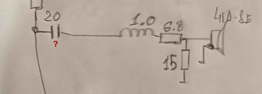

Интересует среднечастотная цепь, почему выбрали ёмкость в 20мкф то есть ни больше не меньше для средника?
28,311
13,622
Почему-почему? Потому что! Дядя Саша выбирал, по зеркальному спаду НС-СЧ и ровной сумме. Но у меня справа от кондера резистор в землю вместо катухи, катуха гадит средину ,как и конденсатор справа, у динамика.
Сейчас смотрю на доску с фильтром, там 10 мкф + 5, 6 мкф. итого 15, 6.

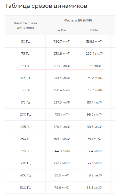

Дядь Саша, тогда как объяснить этот физический срез конденсаторами на динамиках в таблице?
28,311
13,622
А что не так? У нас емкость 20 мк нагружена не на динамик, а на колбасу из деталей .
И у каждой- " своя, панимаишь, загогулина!"

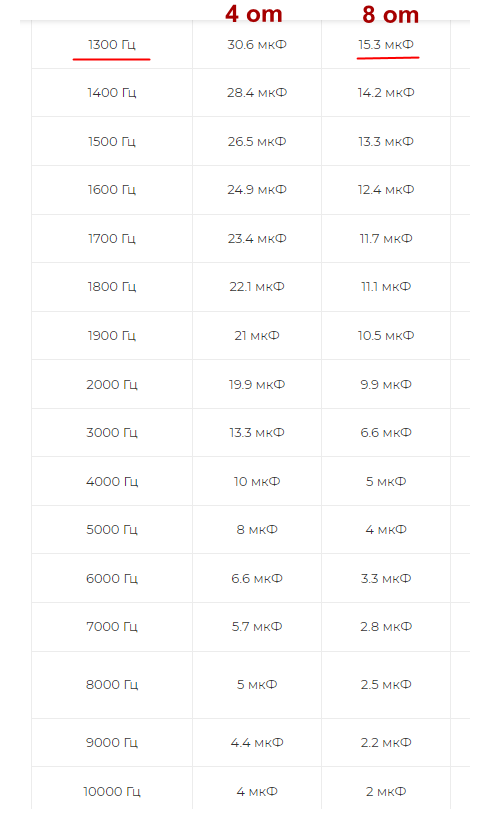

Проще говоря, берём ширик подключаем кондёр в 15мкф и получаем срез
смотрим таблицу:
28,311
13,622
DVS
15 Сен 2021
1,775
594
55
Колбаса это индуктивность в 1 мГн режет средневерх, а дуплет из сопротивлений в качестве Л-пада уменьшает чрезмерную чуйку.
