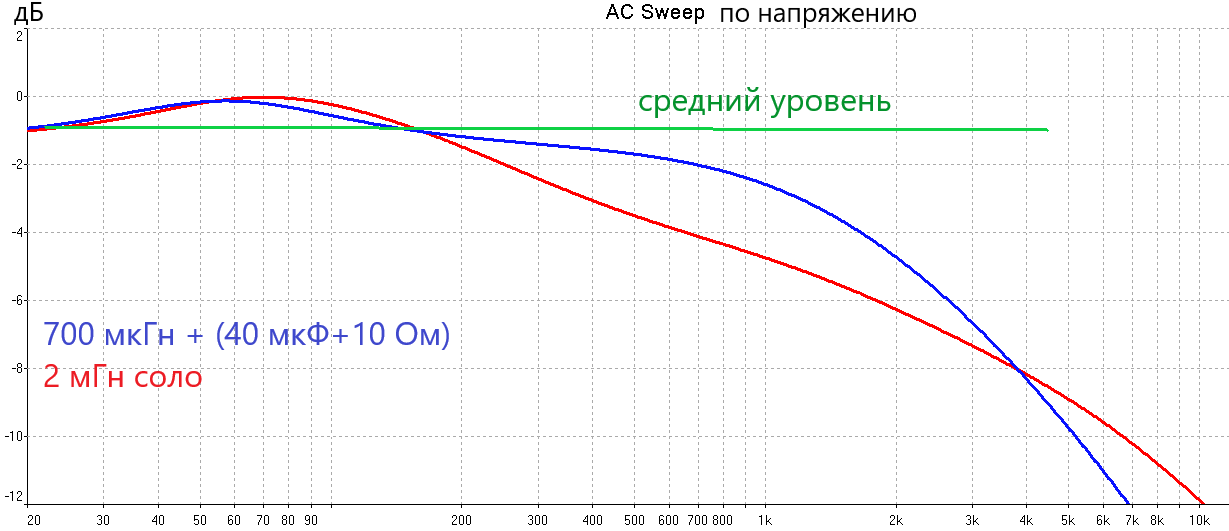

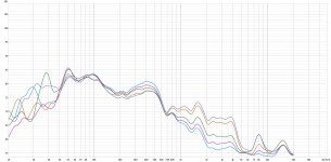

Либо цепочка 40мкФ+10 Ом оборвана, либо "бурбумбия кергуду"... Грубая ошибка в фильтре и/или просто в мусорку.
В мусорку, ибо даже без цепочки получается ошибка на частотах 4 и 6 кГц +7дБ и +17дБ соответственно.
Намотать на большой железяке проводом от сварочника.

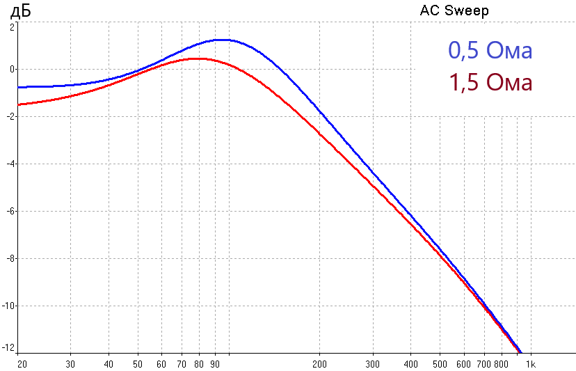

Уменьшение сопротивления катушки ФНЧ увеличивает "эффект накачки" и в данном конкретном случае неполезно. К моему вящему удивлению! Схема #709 :
Самые НЧ сильнее маскируются горбом 100 Гц именно при меньшем сопротивлении катушки. С другой стороны, бОльшее сопротивление приведёт к росту добротности НЧ динамика. В любом случае биампинг выигрывает.
такой финт с резистором на входе у обоих фильтров -сч и вч, увеличивает их взаимовлияние, что не есть хорошо.
Да, именно финт, хотя 2 Ома - мало для заметного влияния. Общий резистор сложным образом влияет на АЧХ и ФЧХ полос. Основное полезное влияние: ФВЧ работает режекторным контуром для СЧ полосы и может убрать выброс СЧ динамика на верхнем крае рабочей полосы. А может просто присадить область стыка на пару-тройку дБ.

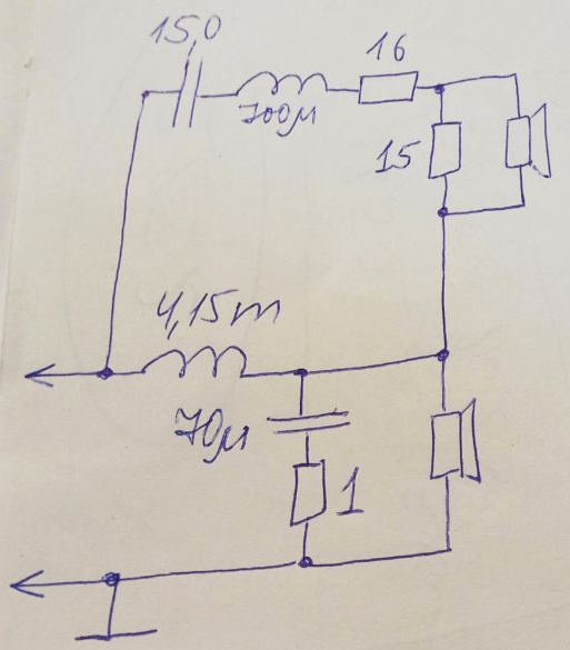

Мой фильтр на 027.
    159.5 KB · Просмотры: 45

Нет все родное .

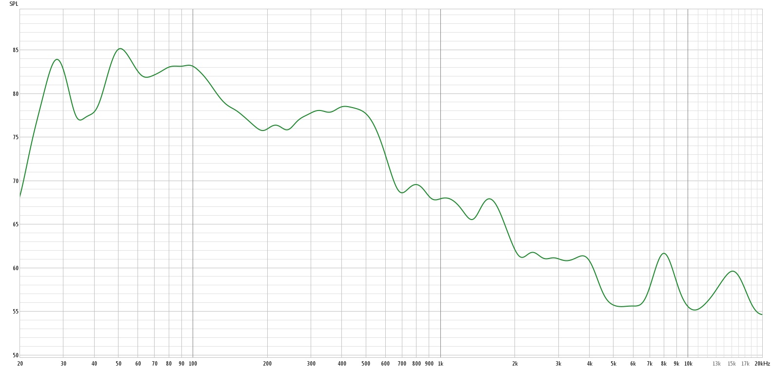

Но лучше найдите причину дико протяжённой НЧ полосы в предыдущем измерении.
P.S. Зря Вы выбросили резистор 30 Ом в параллель ВЧ динамику.
5,352
5,961
205
Неверные измерения делают бессмысленным всё что построено на них.
Получается сферический конь в вакууме.
Пока измерения не станут достоверными, все постройки будут зданиями на песке. Типичная история повторяющаяся раз за разом - человек купил/сделал измерительный микрофон и СРАЗУ выдаёт результаты, и на их основании строятся здания на песке, а потом удивляются тому что стены и пол кривые.

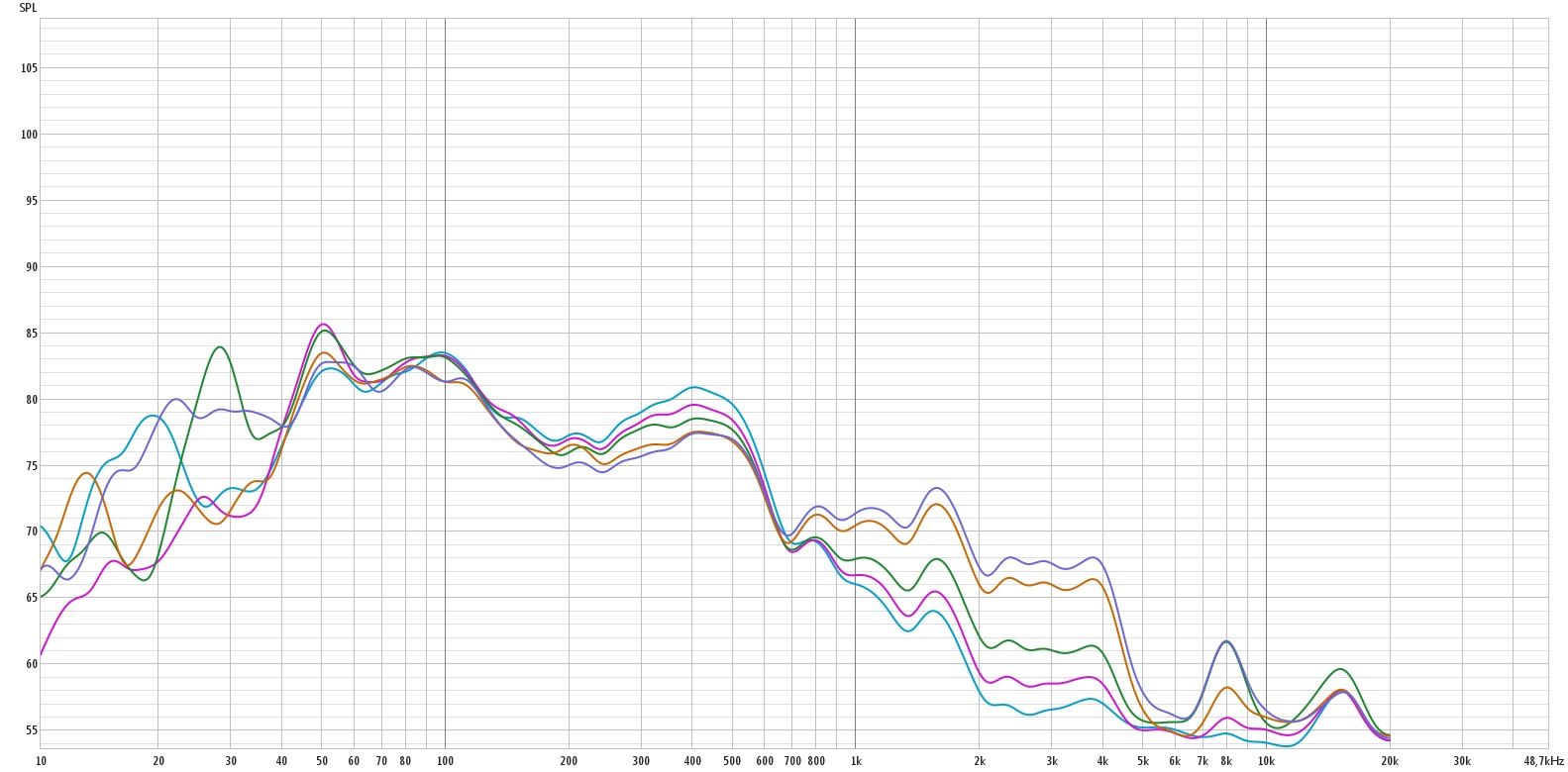

Вчера не придал значения линиям нч.Намотал заново катушку с помощью шуруповерта ,виток к витку.Но там присутствует две пайки .У неё сопротивление 0.9 Ом.Сегодня замерил 8гд1 на одной этой катушке,а проседания линии минимальное.Ставлю 3.5 Мг линия проседает.Получается вчерашние линии опускали 40мФ.А как они сработали,если катушка без индуктивности и куда она делась?Загадка века.Если замерить,индуктивность,то надо ехать
5,499
3,938
155
Хорошо, что нашли причину. НО. Я прикинул, сколько должна быть катушка, чтобы получить -7дБ на частоте 4 кГц, при условиях что 40 мкФ и иже с ними есть, и что 40 мкФ отвалились. Вот что вышло:
Таким образом, если бы катушка вследствие КЗ части витков издохла до 700 мкГн, а 40 мкФ+10 Ом были на месте, то на частоте 1 кГц такой ФНЧ дал бы -1,5дБ от среднего уровня. Однако у Вас наблюдается (?) -7дБ! Более похожа на Ваш случай АЧХ ФНЧ в составе одинокой катушки 2 мГн, у неё -4дБ на частоте 1 кГц. И тоже не совсем то...
Нет Худа без Боб Ра(йта). Мы увидели, а Вы + и услышали, как работает 8ГД-1 со слабым ФНЧ. Однако, мне каатся (С), что измерена НЧ полоса в принципе недостоверно: никакой ФНЧ не даст подъём АЧХ на частотах 6 кГц! А то, что 8ГД-1 (и 75ГДН-1) уходит в пике выше 4 кГц - научно доказанный факт.
Влияние резистора 2 Ома - примерно -1дБ на частотах от 1 до 20 кГц, ничего особенного

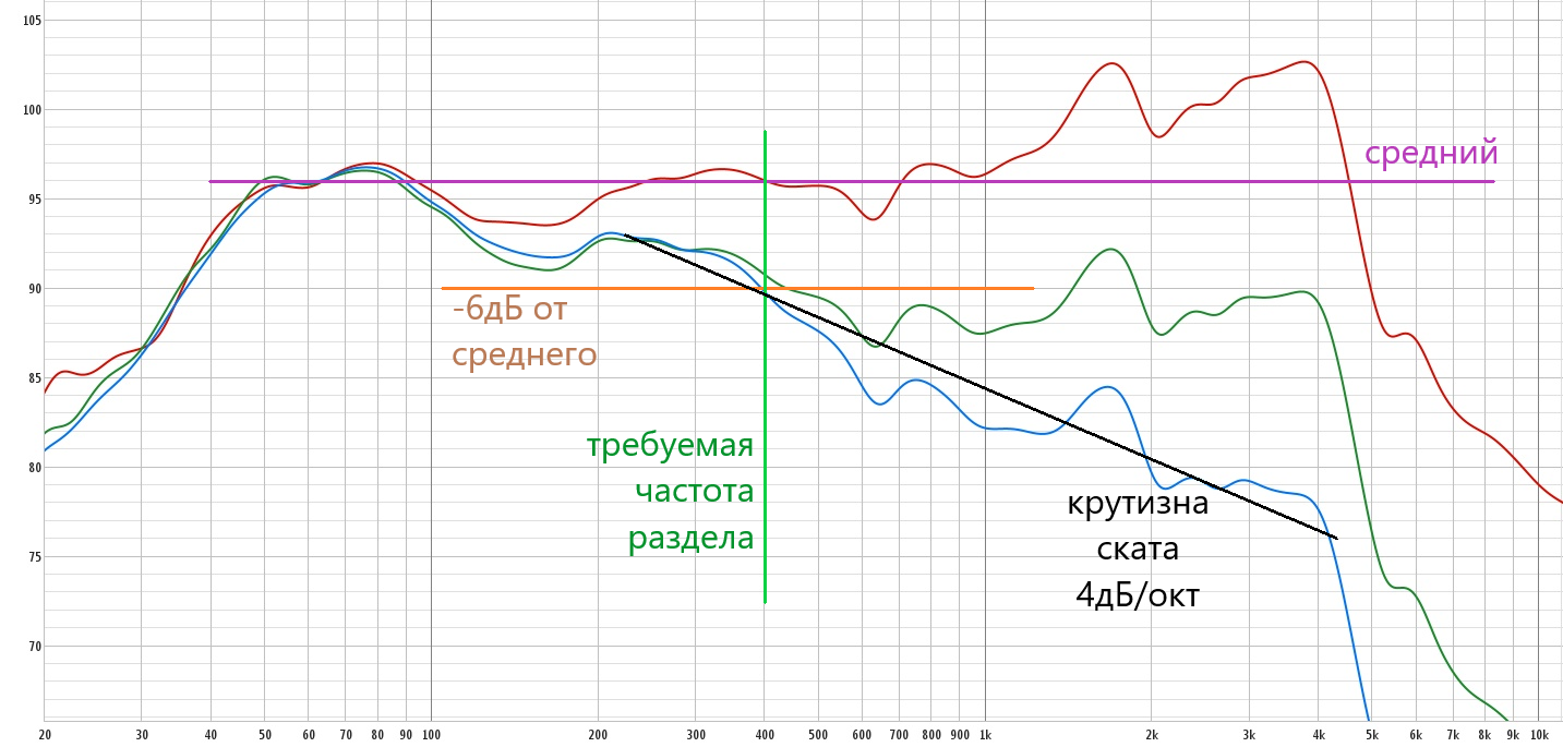

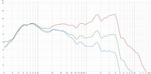

Перемотана катушка.Получились след результаты.8гд1.jpgКр .прямая линия,Зел катушка в линии примерно 4.5 мГ.Син. катушка в линии,на корпус 50 мФ +7.5 Ом Расстояние 30 см до микрофона.
5,499
3,938
155
Кр. прямая линия, Зел катушка в линии примерно 4.5 мГ. Син. катушка в линии, на корпус 50 мФ +7.5 Ом Расстояние 30 см до микрофона.
30 см маловато для частот выше 1 кГц, но в целом оно. И вот что проистекает:
При 4,5 мГн требуется частота раздела 400 Гц, и это - при идеальном сведЕнии полос, а при неважном и того ниже. А СЧ динамик даже без фильтра имеет спад в сторону мидбаса (почему? чистый спада не имеет. Передемпфировали бокс?), и даже близко не даст такие уровни 300 и 400 Гц, тем более с фильтром. Мой вывод: 4,5 мГн - мынога. Сильно мынога. Для поддержки 4,5 мГн нужен СЧ, спокойно работающий в боксе от 200 Гц в полку. Для чего надо, чтобы его резонансная частота в боксе была под 100 Гц, а это уже литров пять внутреннего объёма для СЧ бокса... и 4ГД-8е не подходит ну никак.
Рекомендую уменьшать катушку ФНЧ и номинал резистора 7,5 Ом, ибо... ибо выше 600 Гц АЧХ 8ГД-1 прёт вверх (и выходит из зоны поршневой работы), и чистый первый порядок не компенсирует задир ну никак, давая в сумме 4дБ/октаву на скате. Что при попытке уменьшения 4,5 мГн без уменьшения резистора приведёт к вылезанию горба 1,7 кГц на звучании (окраска).
P.S. Если Вы планируете оставить полку СЧ ниже горба 100 Гц на несколько дБ, то забудьте про этот пост. Но тогда Вы по жизни будете слушать один горб 100 Гц. Может, на улице так и надо...
P.P.S. Если всё-таки АС будет работать исключительно на улице, то я - за ФИ, независимо от картинок и доводов здравого смысла. На улице важен КПД.

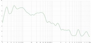

3.5 мГ ---------60мФ +3.3 Ом.jpg3.5 мГ и на корпус 60 мФ +3.3 Ом.Немного повыше стартовая линия получилась.

Посмотреть вложение 1102823.5 мГ и на корпус 60 мФ +3.3 Ом.Немного повыше стартовая линия получилась.
Хреновато кимоно-то. Недоцобель. Обвал по средине , звук зажмется, среднику дырку нечем закрыть будет. 8-10 Ом вернуть цобелю взад обратно.

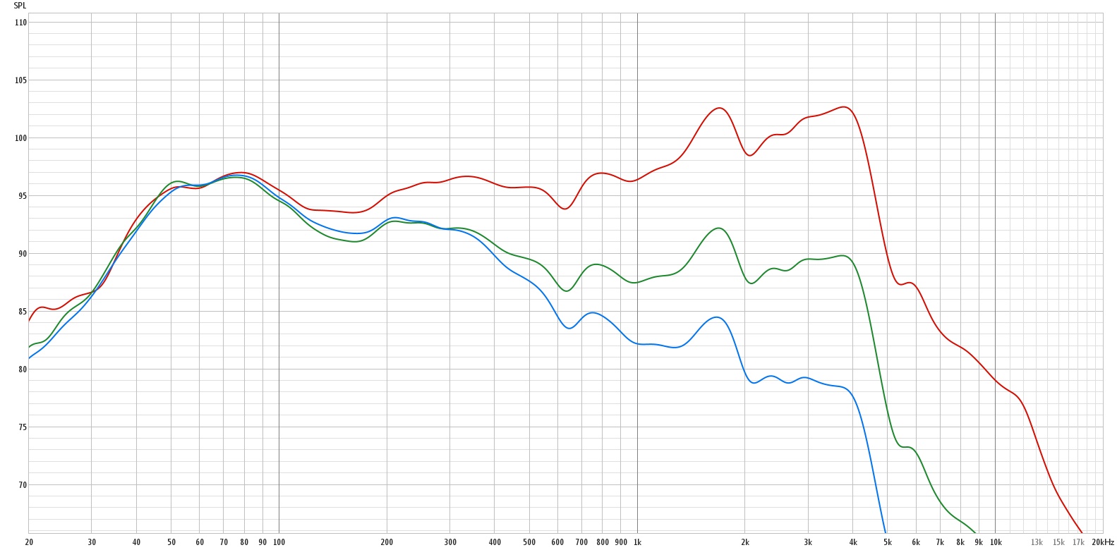

Посмотреть вложение 1102833.5 ЛИНИЯ нА минус 60 мФ и резистор. Сверху 1 2 3.3 7.5 10 Ом
Напомню, что в полосе 700- 3000 у нас пел средник, ему подпевал басовик, отдача суммировалась , дырка на средине заполнялась, суммарная ачх ровная не доколупаться. Кто не верит выйди вон.
Помните тот фильтр на катушках.Вот тогда они басы пели.А подпевают кондеры.
23,302
10,734
Катушки набраны суммарно по необходимости и за неимением одной конской катухи. Иначе басовик вяло обваливается и басовая полка протягивается дальше нужного.
Советы взять катушку на пару мГн и добить ее ведром кондеров приведут к звуку S90 , чего изначально задумано не было .

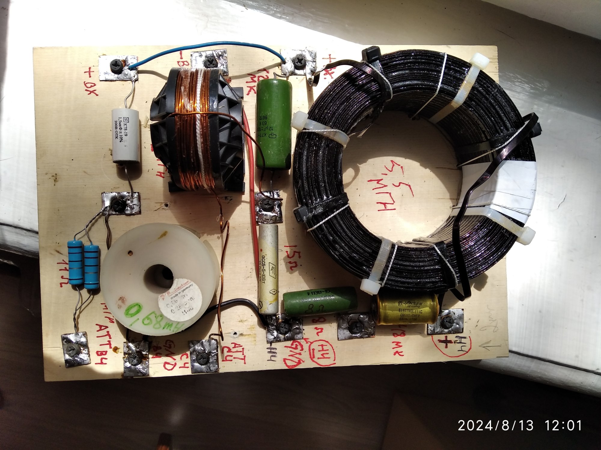

Сколько витков катушка и каким проводом намотана?
23,302
10,734
Месяц тому назад мы посчитали нужную катуху, вышло кило сто меди диаметром 1, 5 мм.
Меньший диаметр провода нагонит омическое, убавит эффект от катушки. Проще конечно мотануть на пачке трансформаторной стали, получится быстро, просто и незатратно.
А на фото- подобная катушечка на 5 мГн, мотана шинкой 1 на 4 мм
    452.5 KB · Просмотры: 24
