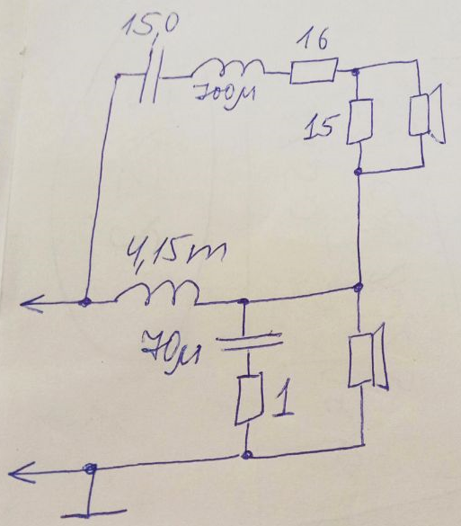

Изменения схемы прикину.
Держите. Уровень средника вернулся точно к "Бокарёвскому", задумайтесь.
Кстати, рассматривал и последовательный фильтр для НЧ/СЧ, могу скинуть.
Пробовать его лучше с Бокарёвым...
Как можно догадаться, СЧ полоса - без изменений. НЧ полоса имеет бОльшее подавление частот 600...1000 Гц по сравнению с параллельным.
Кстати, рассматривал и последовательный фильтр для НЧ/СЧ, могу скинуть. Пробовать его лучше с Бокарёвым...
Емкость 15мк, не подгруженная резистором , а включенная в контур CL , задерет среднику левый край, обвалив правый, баланс портится, на стыке с НЧ бугор. Катуха вместо резистора вносит вопли резонансные, звук откровенно гадкий.
Проехали, не катит.
Кгм... Да, без него на частоте резонанса поимеем +4,5дБ, что не очень феншуйно для 4ГД-8е, даже учитывая провал мидбасов. Но есть же схема #660 с той же АЧХ и без резистора 27 Ом.
Кстати, этот резюк (27 Ом) совершенно не влияет выше 2 кГц, верхний скат неприкосновенен.
А катушку на землю никто не запрещает включить после делителя или посередине гасящего 16 Ом, а не сразу после конденсатора 15 мкФ. Было бы желание, катушка и понимание...

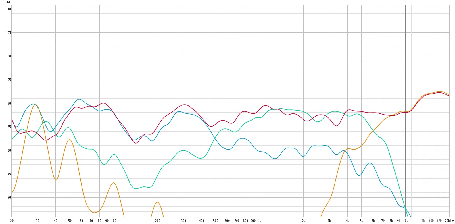

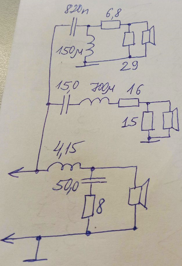

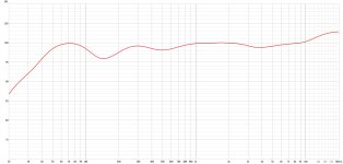

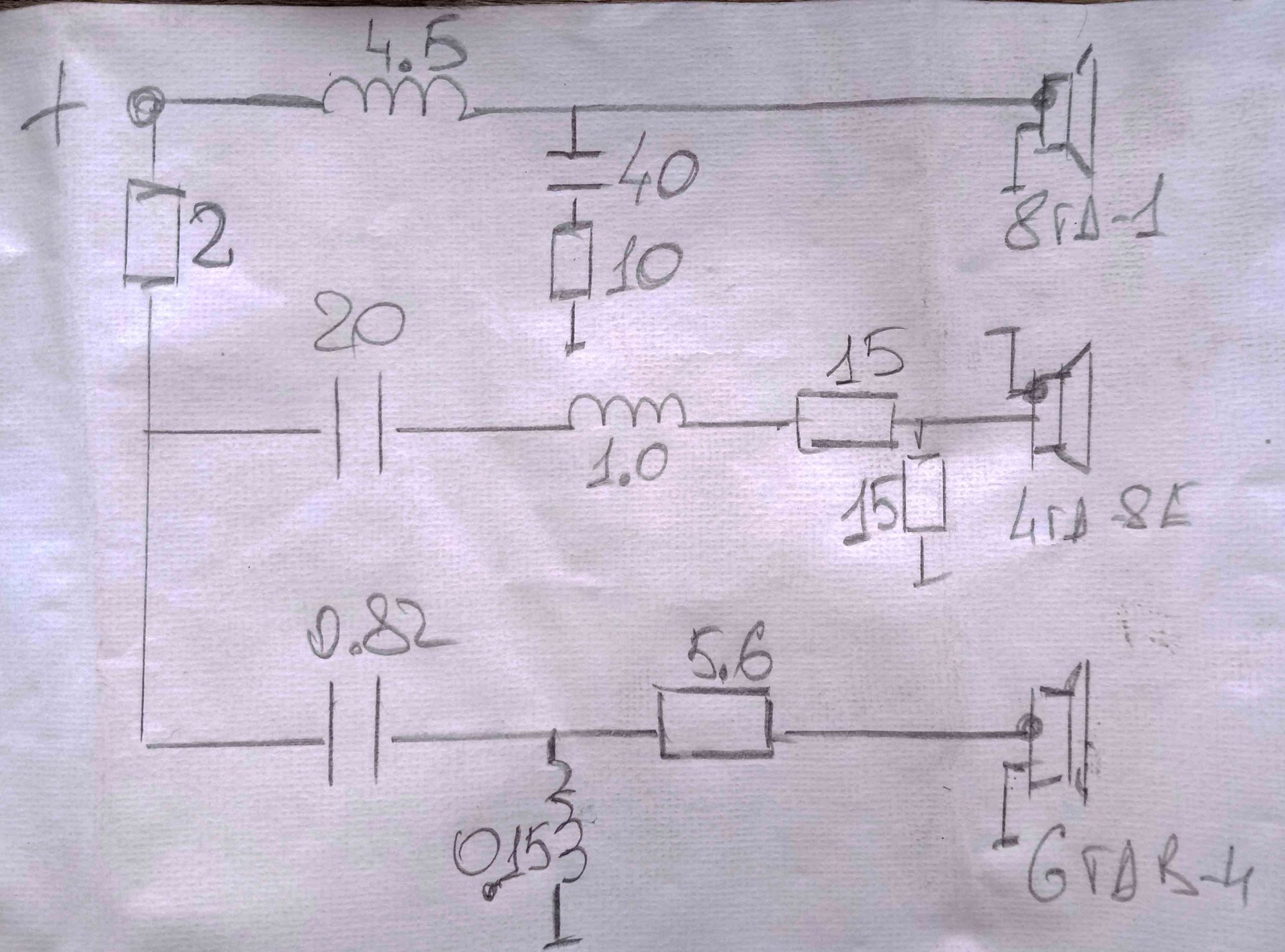

Из последнего .Домотана катушка примерно до 4.5 мГ.И небольшой резистор в начале линий решил все задачи.После емкости в линии сч резистор на минус оказался в этот раз не нужен.IMG_20240917_173438_RAW.jpg17 сент..jpg99 ДБ.jpg

Из последнего .Домотана катушка примерно до 4.5 мГ.И небольшой резистор в начале линий решил все задачи.После емкости в линии сч резистор на минус оказался в этот раз не нужен.Посмотреть вложение 110130Посмотреть вложение 110131
Если кто интересуется как поет?Поет вот так.Посмотреть вложение 110132
такой финт с резистором на входе у обоих фильтров -сч и вч, увеличивает их взаимовлияние, что не есть хорошо. А резистор и емкость на 15мкф уехали на макетной доске дяди Саши....
На картинке все оч хор. Классика без единой лишней детали .

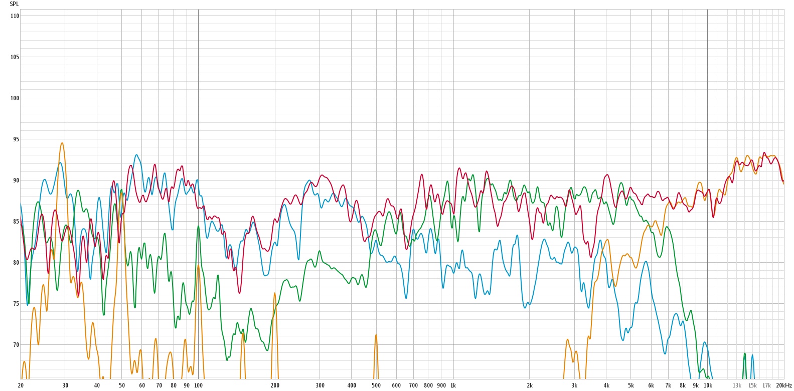

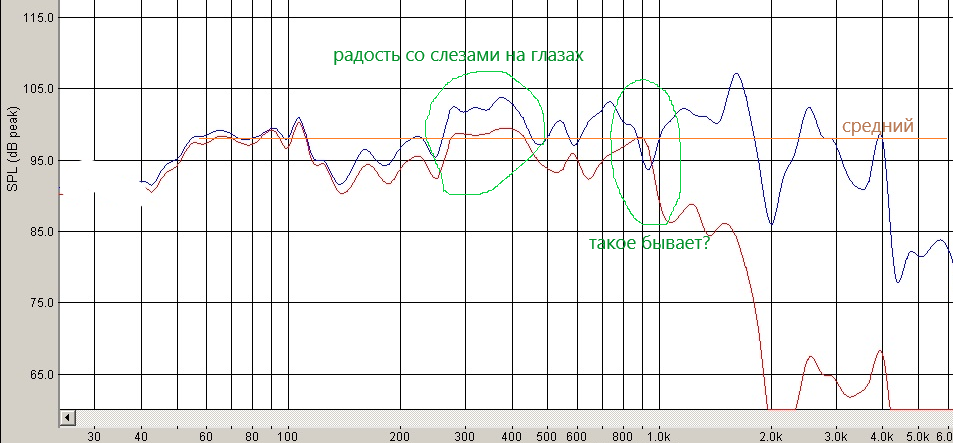

А это нормально, что НЧ сифонит по уровню -(6-8)дБ до 4кГц параллельно СЧ?
Нормально складываются, разнесены у пространстве , нет свалки. Если бы что-то, так мы б сразу.... Привезу измерилу- выложу что успел измерить.

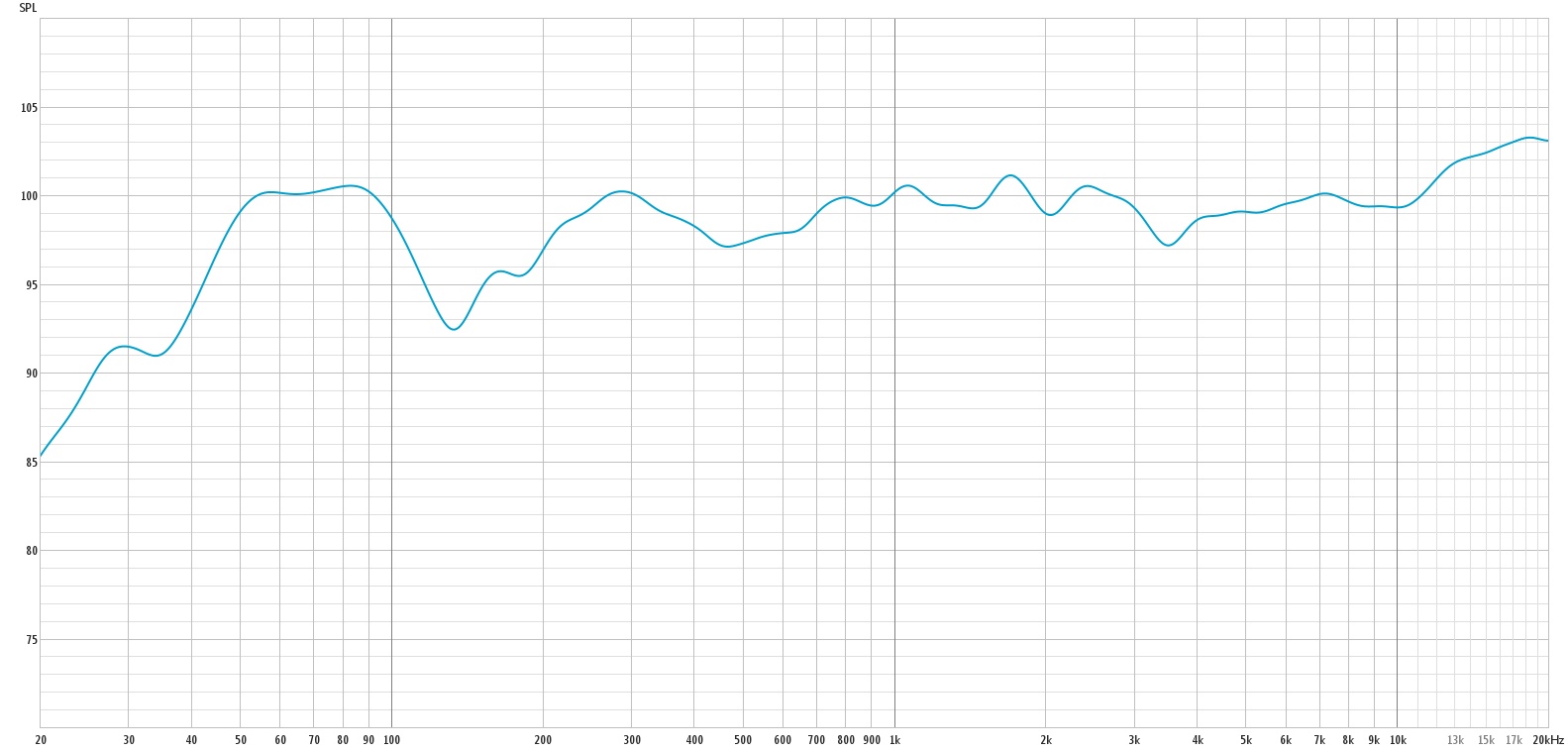

Как то оно всё очень странно, ну я еще бы поверил в это, будь уровень НЧ на частоте 1500Гц с крутизной -12дБ/окт. Просто полка НЧ в -(6-8)дБ на частоте 1000-4000Гц это не так и далеко, что оно не влияло на общую картину СЧ.

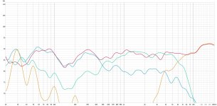

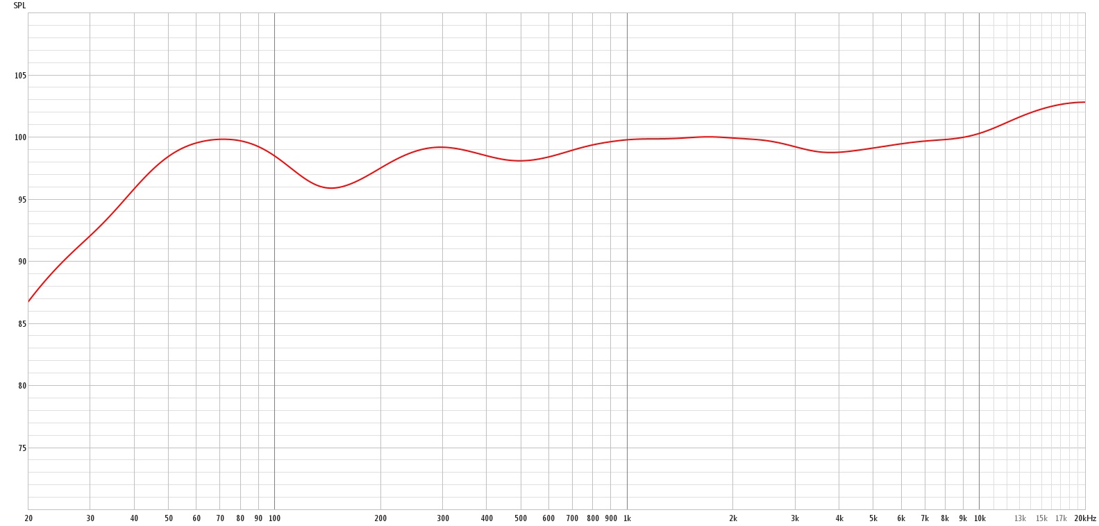

Михаил, а можно ли показатить последний график по полосам, с сглаживанием 1/24?
17-sent-jpg.110131
Там средник по уровню сидит ниже СЧ полки басовика, суммируется отдачей, получается в виде плавно и протяженно спадающего отдачей басовика , АЧХ охрененной красоты и звука.
ПС. Я рассказываю про свои замеры, не имея в виду Мишиных сегодняшних. Мои позже будут, комп не рядом.
И уже рассказывал, что намеренно делали правильную АЧХ басовику, докинув на фильтр емкость 10 мкф. получили законный спад где надо, только звуку поплохело, выразительность пропала, выкинули нахер этот конденсатор и облегченно выдохнули.

Разберемся по итогу, чего сейчас заранее страдать. Там все звучит как надо.
И если выложу АЧХ средника без фильтра, никто не поверит, что такое бывает из нашего г 4ГД-8Е.
17-sent-jpg.110131

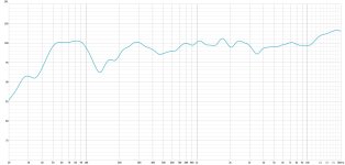

1 24.jpgУровень замера не высокий,лезут артефакты.Ну соседи ,чтобы не ругались.Замер выше 99дб соответствуетэтому графику

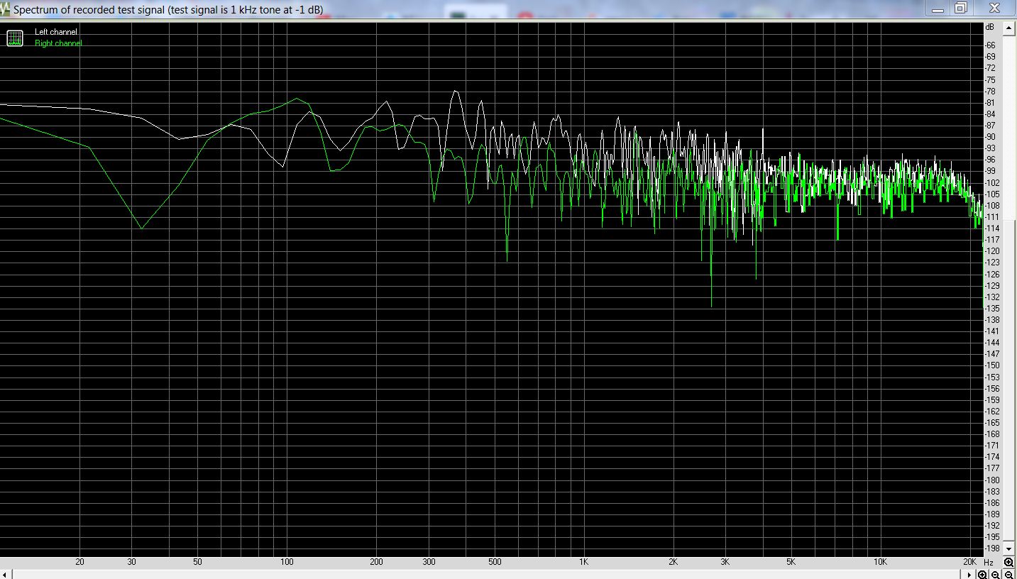

А как такое.микрофон обычный МД80а,50см от акустики в центре.

динамические пробовал...врут безбожно
у них какая то своя АЧХ :) пробовал МД80, Шур58.
у вас как-то оптимистично, у моих после 16 кГц спад был..в 1/3 октавы для общей оценки сойдет еще

Акустика амфитон-25ас-027
Либо цепочка 40мкФ+10 Ом оборвана, либо "бурбумбия кергуду". Ибо заявленный ФНЧ имеет завал АЧХ на частоте 4 кГц -23дБ, а на 6 кГц - все -26дБ, что, согласно картинке от Михаила, требует от НЧ динамика "горбик" на частоте 6 кГц всего так под +16дБ, в то время как, согласно А.Б. , НЧ динамик без фильтра даёт 0дБ на 4 кГц и -14дБ на 6 кГц. Или, ошибка +17дБ и +30дБ на частотах 4 и 6 кГц соответственно. Грубая ошибка в фильтре и/или измерение в мусорку.
